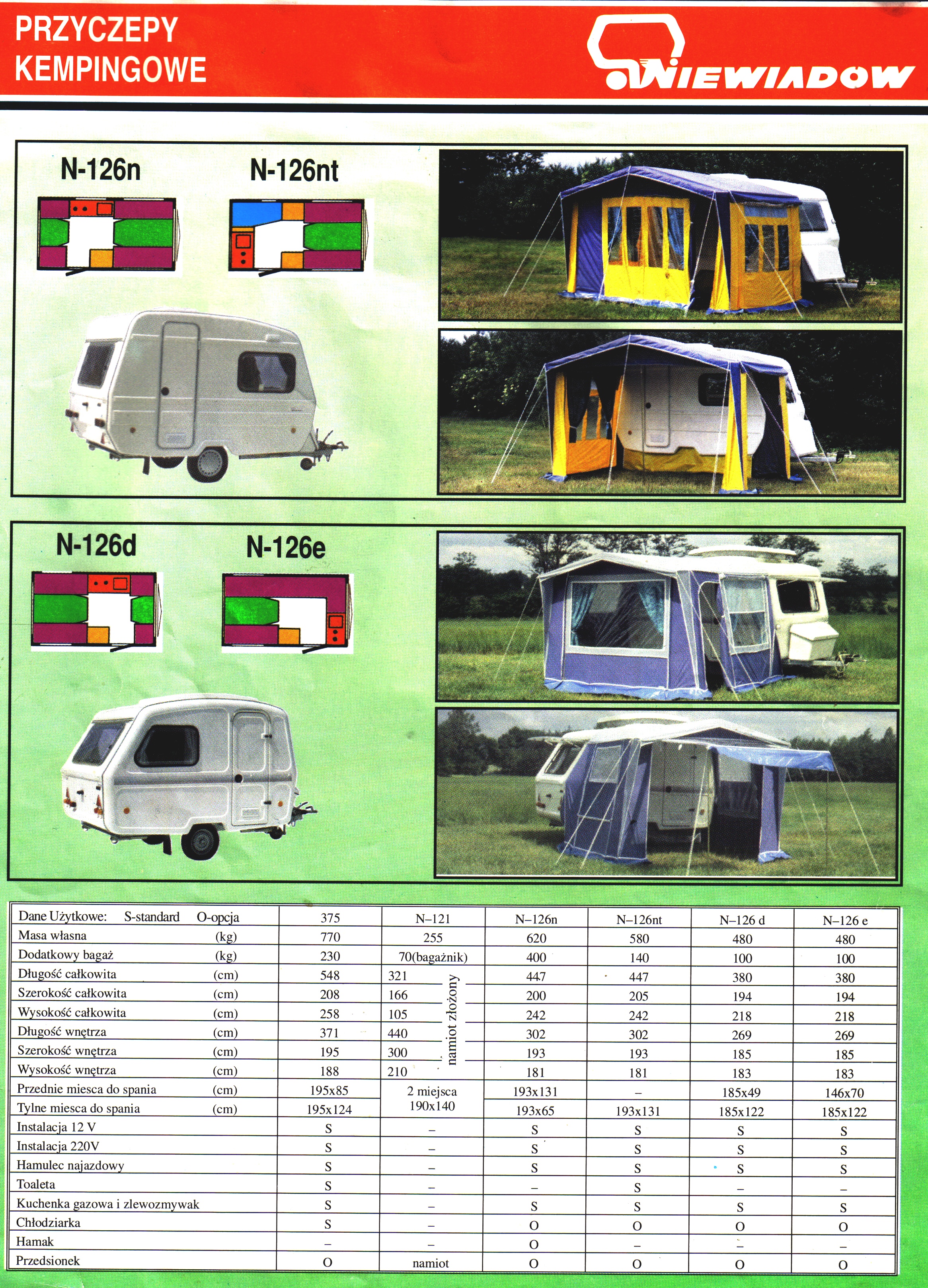

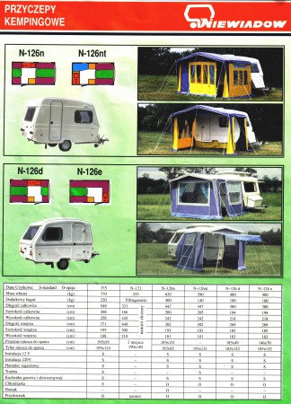

No i co wie ktoś jaki to model wreszcie N126 ?i co dalej bo nie wiem do jakiego modelu wreszcie szukać tych wymiarów a zaczynam już remont
środek wybebeszony

Postautor: kotek » niedziela, 1 mar 2015, 22:46
Patrząc na twoją fotkę masz 126 E , czyli kuchenka na prawo od wejścia ( z przodu kominek od lodówki ) na załączniku masz pokazane wymiary i układ wnętrza.
