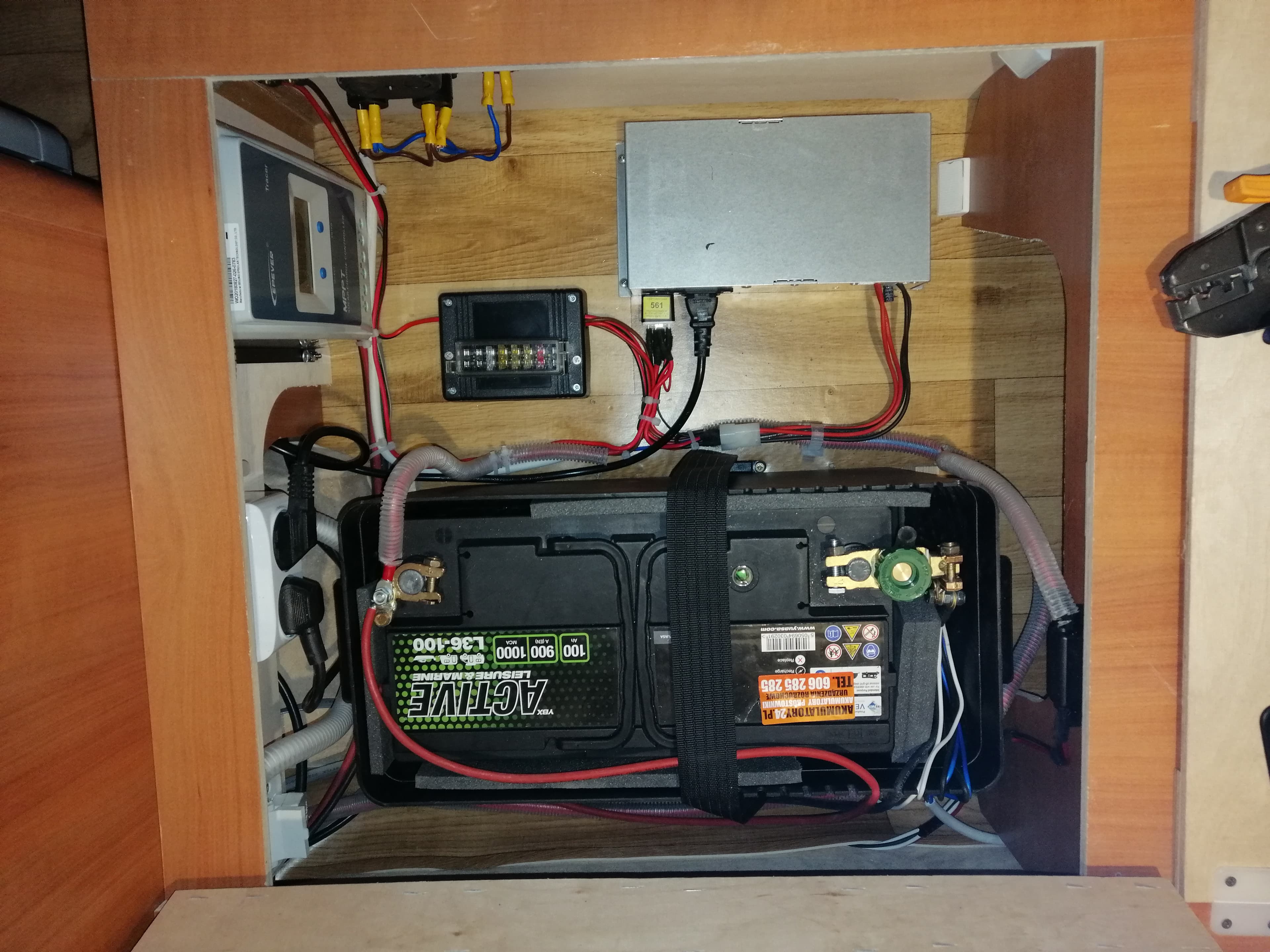

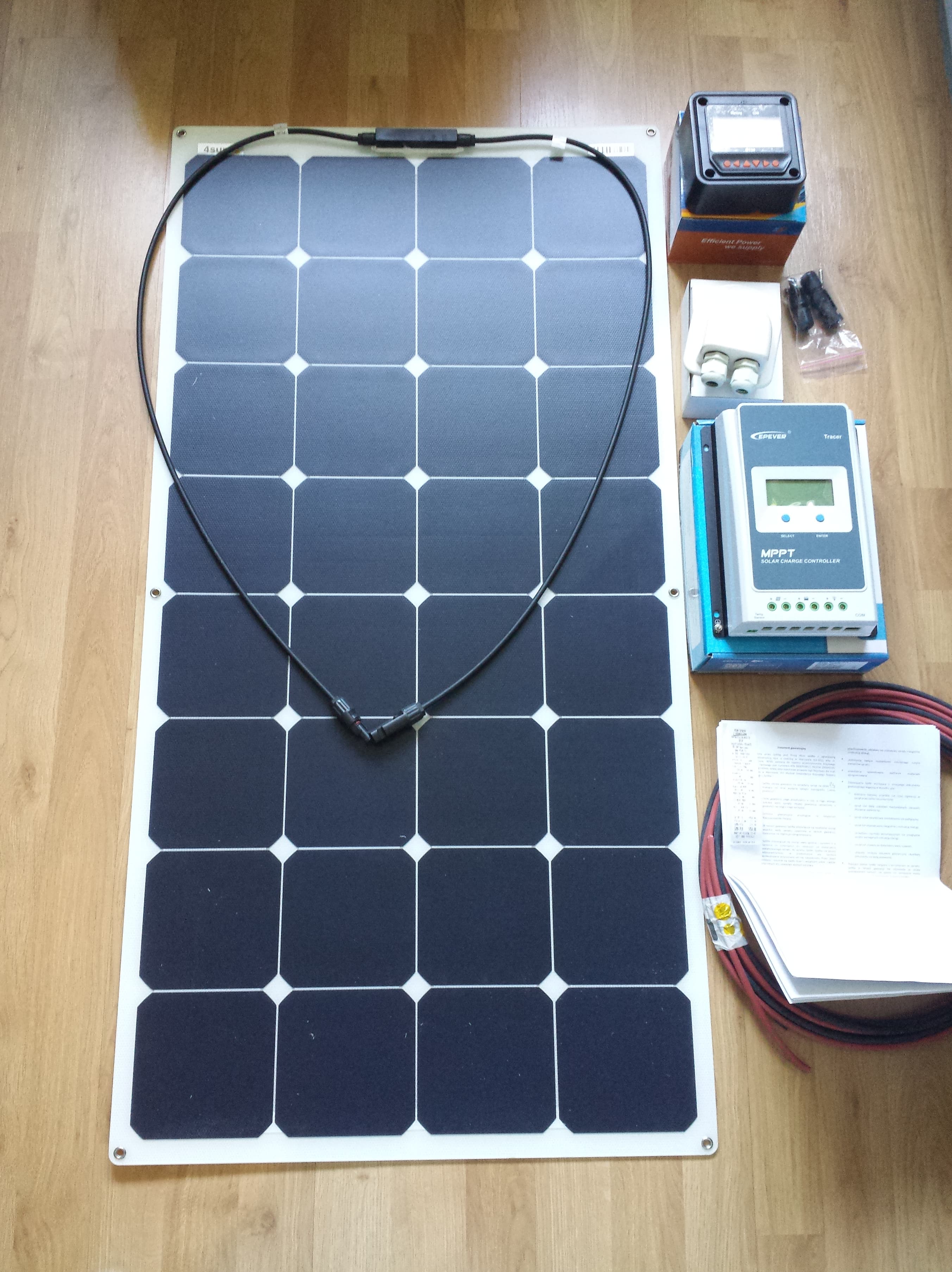

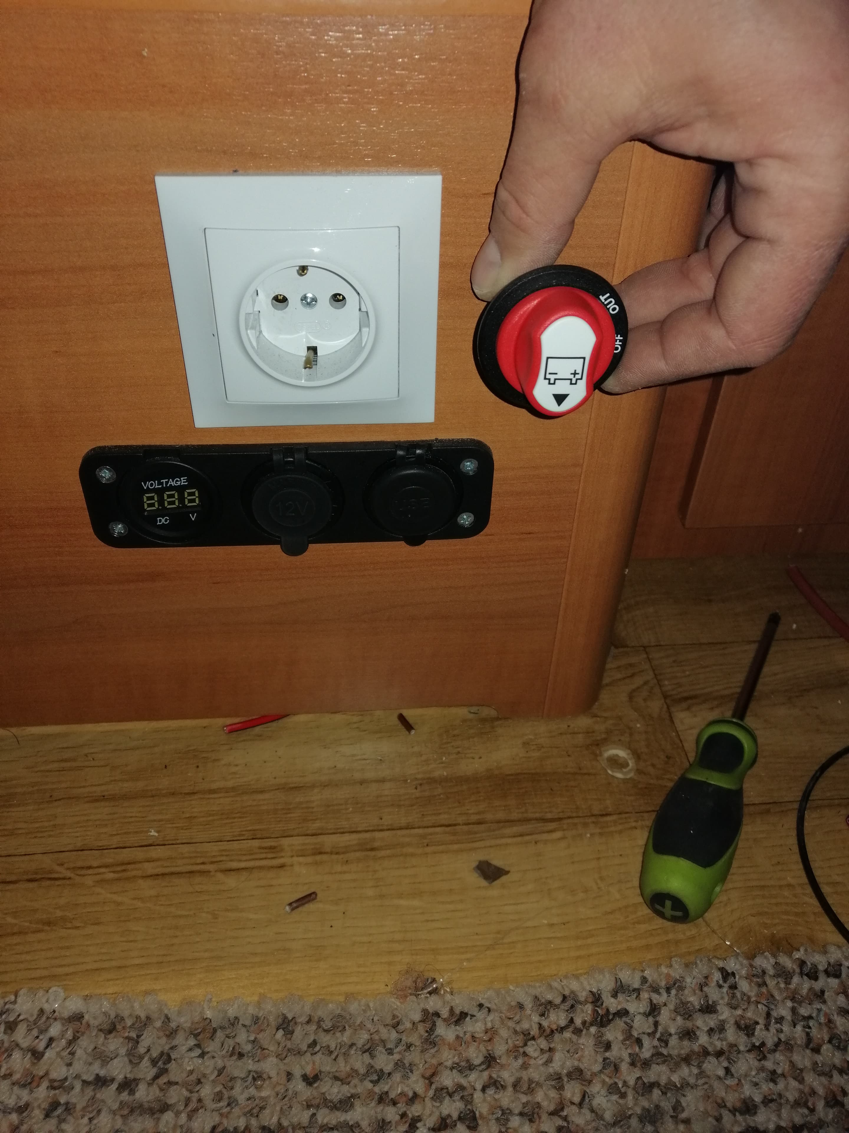

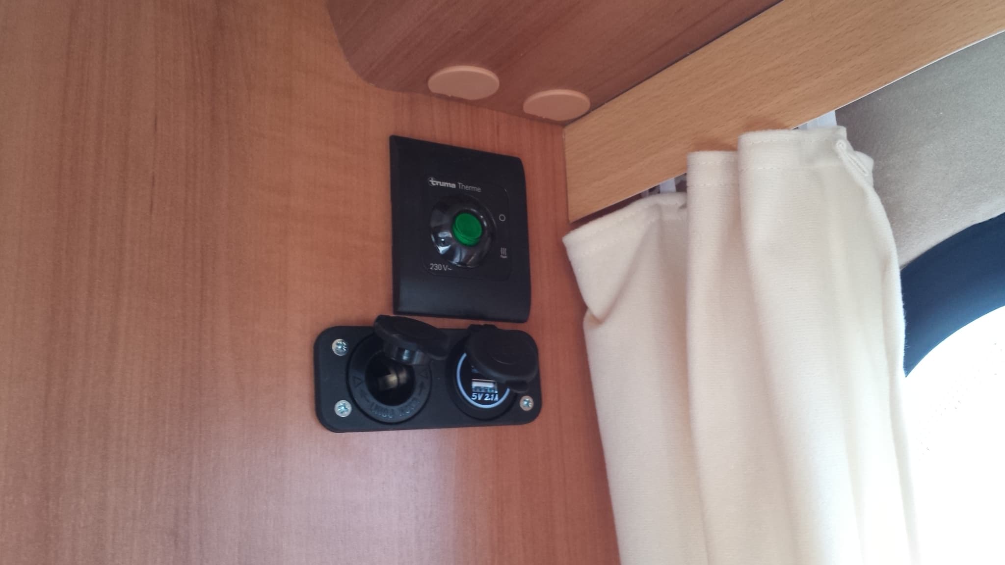

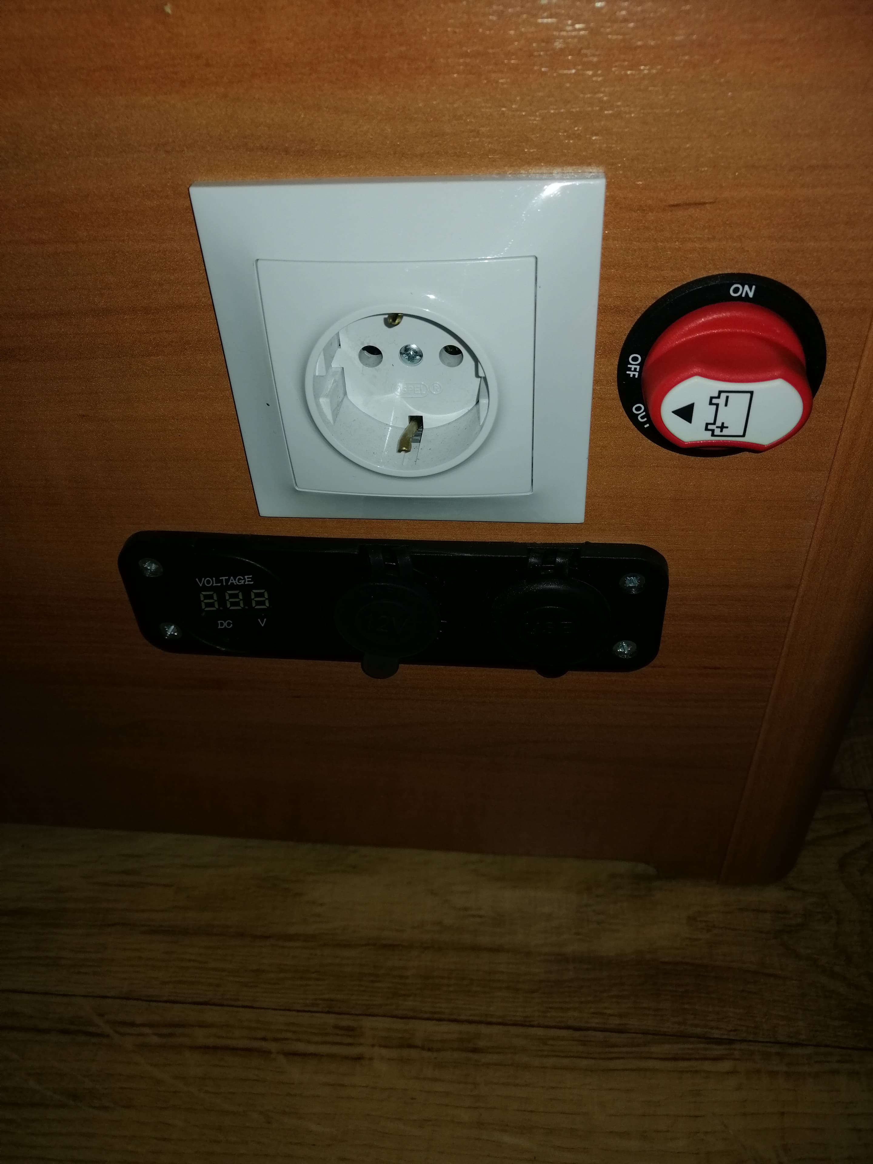

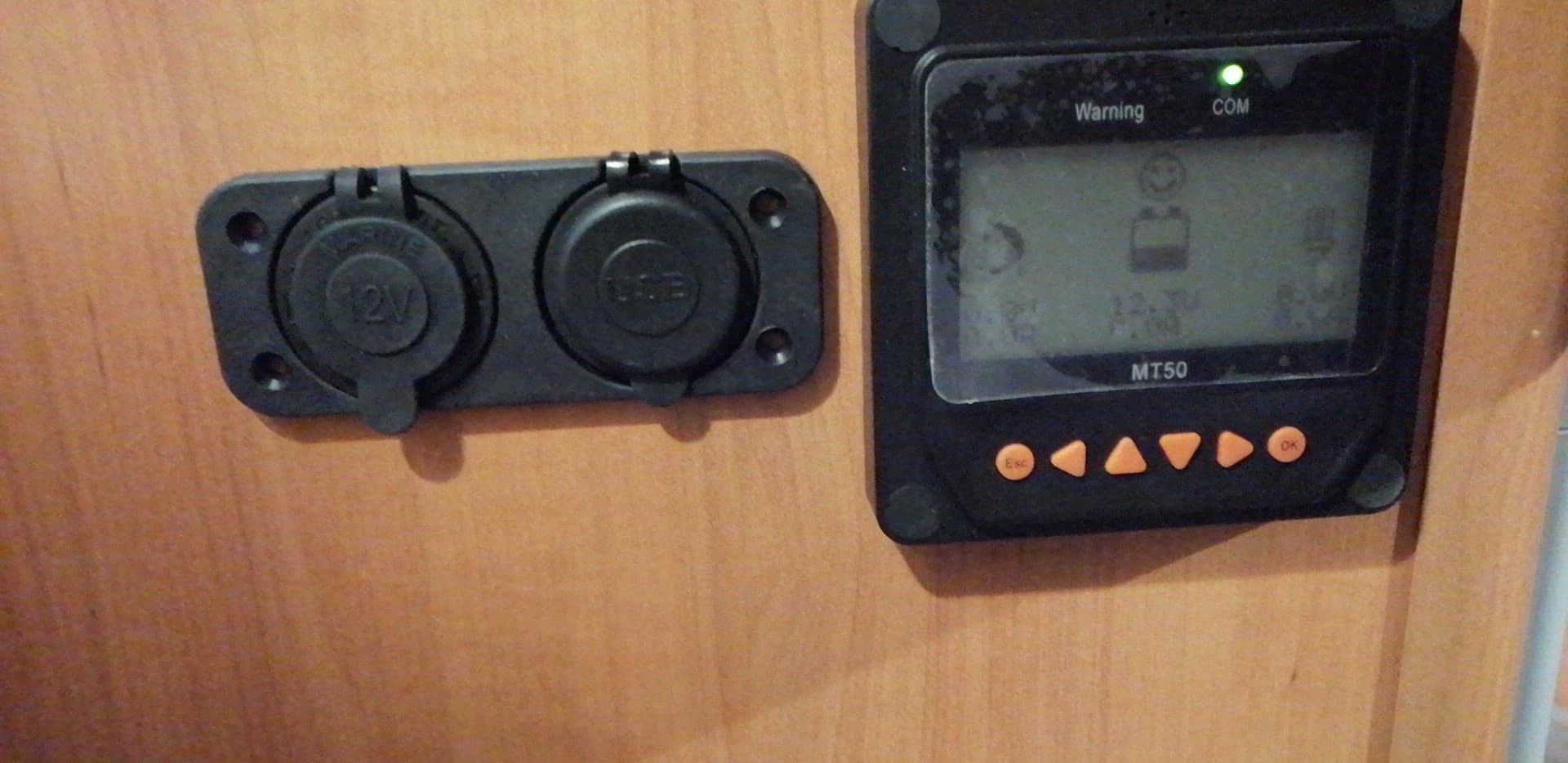

Wczoraj odebrałem enke od chłopaków z Moto&Camp Reanimacja , chłopaki odwalili kawałek dobrej, fachowej roboty .

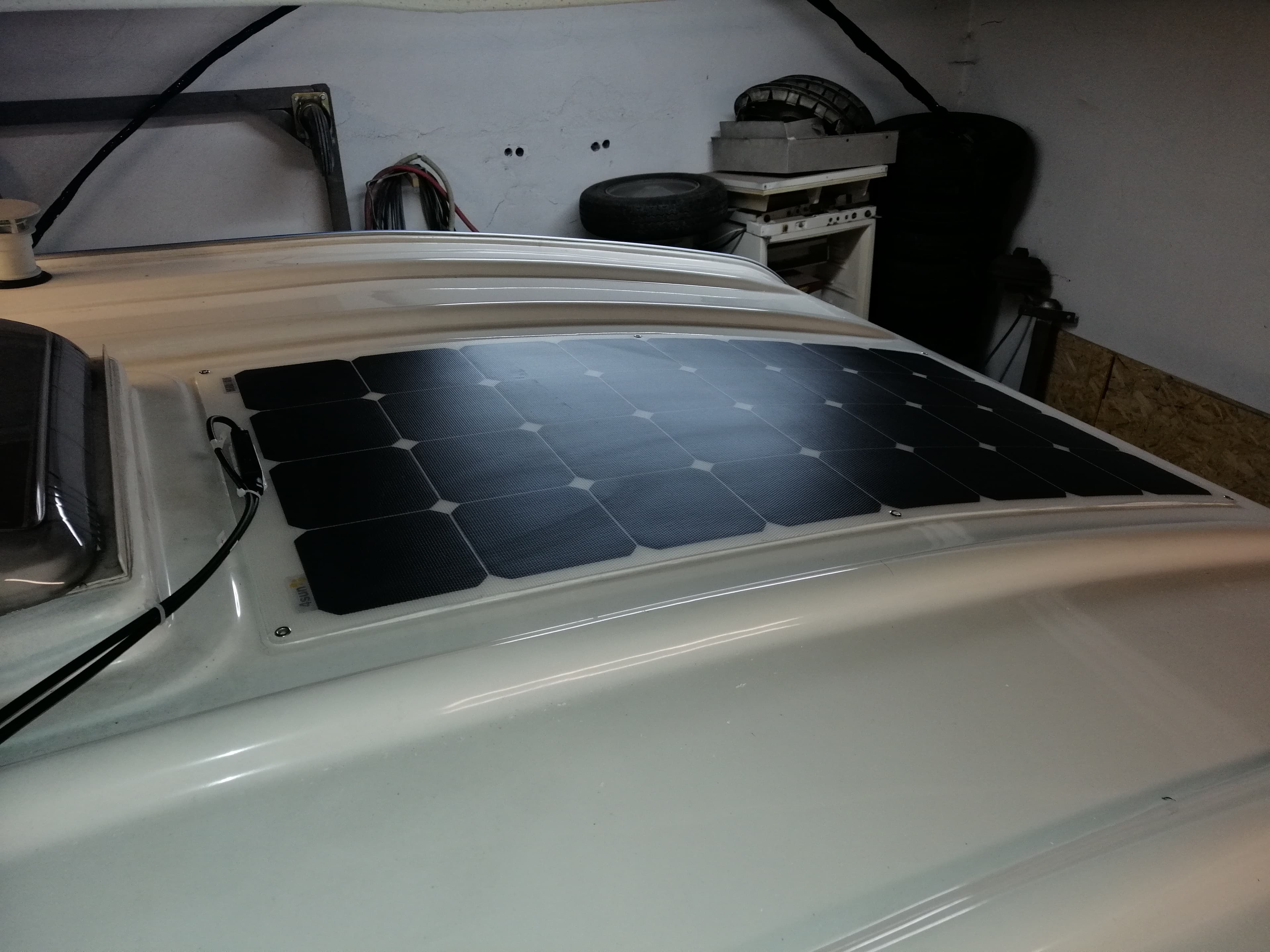

Zamontowany został solar elastyczny 110W
regulator MPPT firmy Tracer z kontrolerem pracy
hebel na urządzenia wyjścia
gniazda usb i zapalniczki
instalacja TV
Instalacja została uporządkowana

Super zrobione. Gdzie można taki hebel dostać?
marrcin
Posty: 18
Rejestracja: piątek, 1 mar 2019, 16:03
Re: Enka marrcin
Postautor: marrcin » piątek, 5 kwie 2019, 09:03
tantalos pisze:Super zrobione. Gdzie można taki hebel dostać?
Alegro 29,99zł

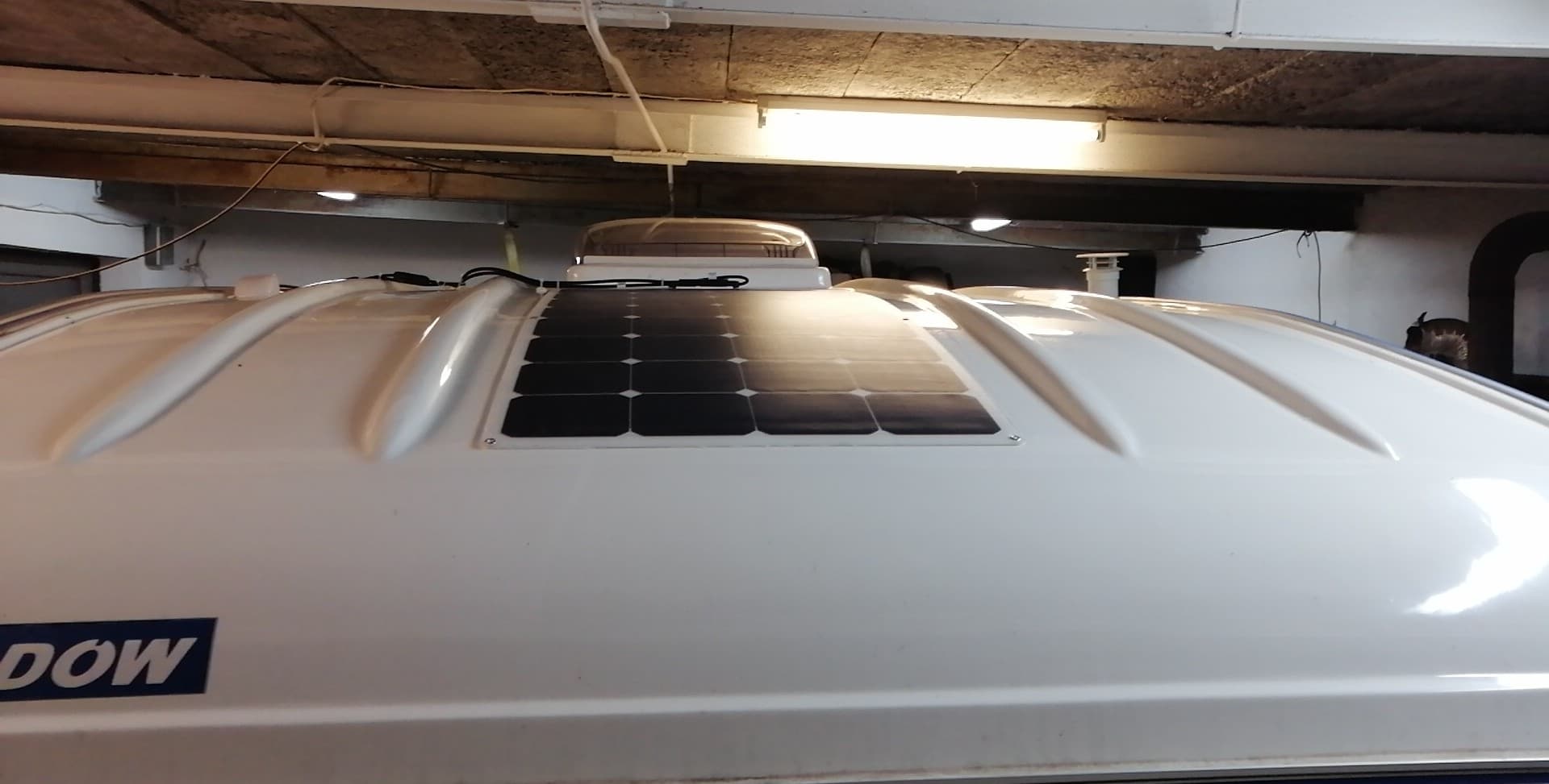

Super, hebelek kupiony :) A fotka z panelem na dachu dla mnie akurat na czasie, niebawem czeka mnie ta sama robota.

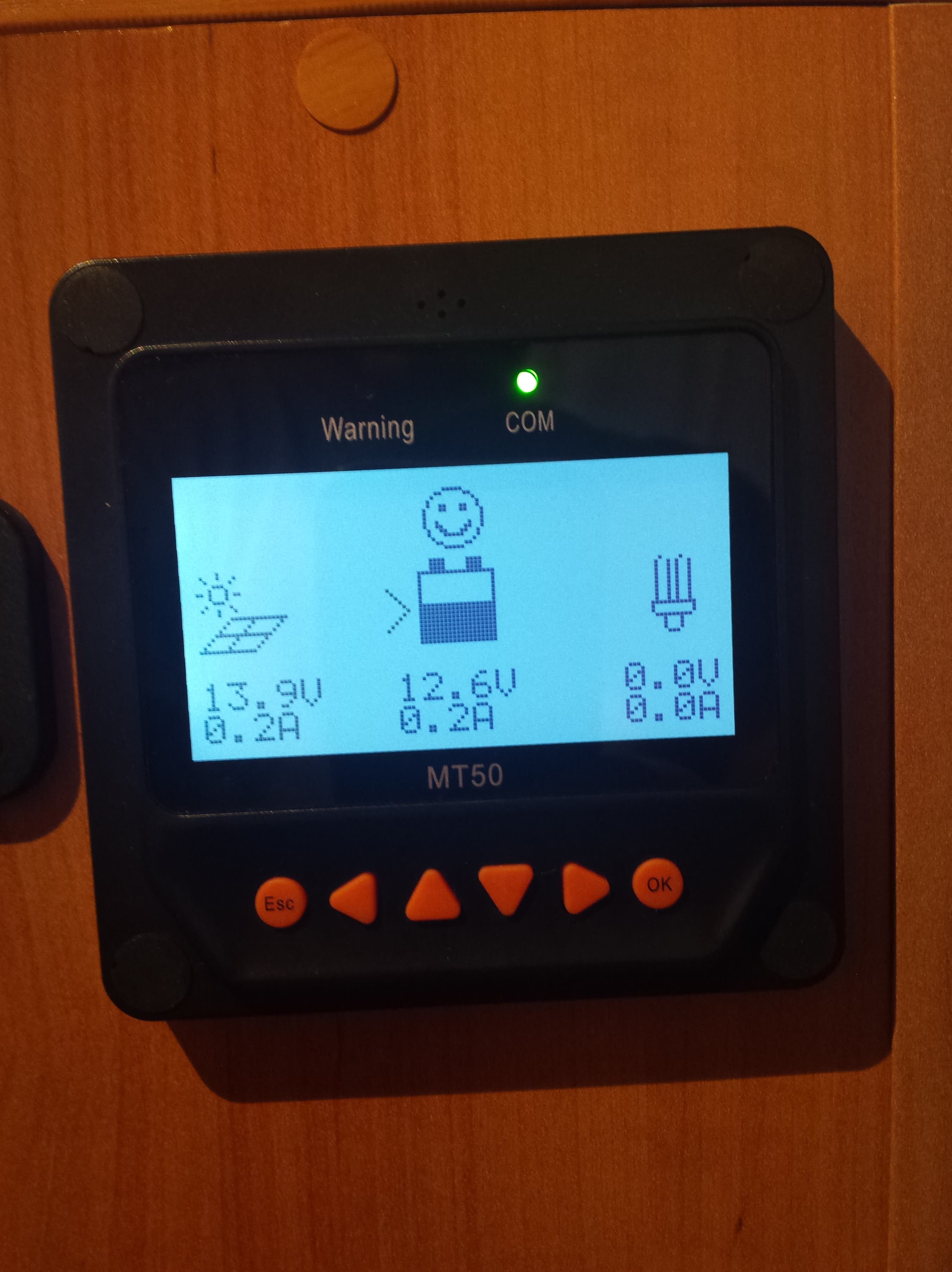

Powiedz mi, na pierwszym zdjęciu masz dwa regulatory i oba zamontowane czy jak?
Re: Enka marrcin
Postautor: Murano » piątek, 5 kwie 2019, 19:22
tantalos pisze:Powiedz mi, na pierwszym zdjęciu masz dwa regulatory i oba zamontowane czy jak?
To większe to regulator MPPT Tracer, to mniejsze to widoczny na zdjęciach kontroler (niebieski wyświetlacz). Tracer ma taką możliwość, że poprzez połączenie z kontrolerem można schować ogromny regulator gdzieś gdzie go nie widać (estetyczny nie jest) a wszystkie parametry widoczne są na mniejszym kontrolerze. Chińskie regulatory mają wbudowany już wyświetlacz. Nie jest to obowiązkowy sprzęt a gadżet ale bardzo fajny i intuicyjny. Bez tego instalacja także pracuje jednak regulator tylko kontrolkami oznajmia "co robi" aktualnie.

Postautor: tantalos » piątek, 5 kwie 2019, 19:45

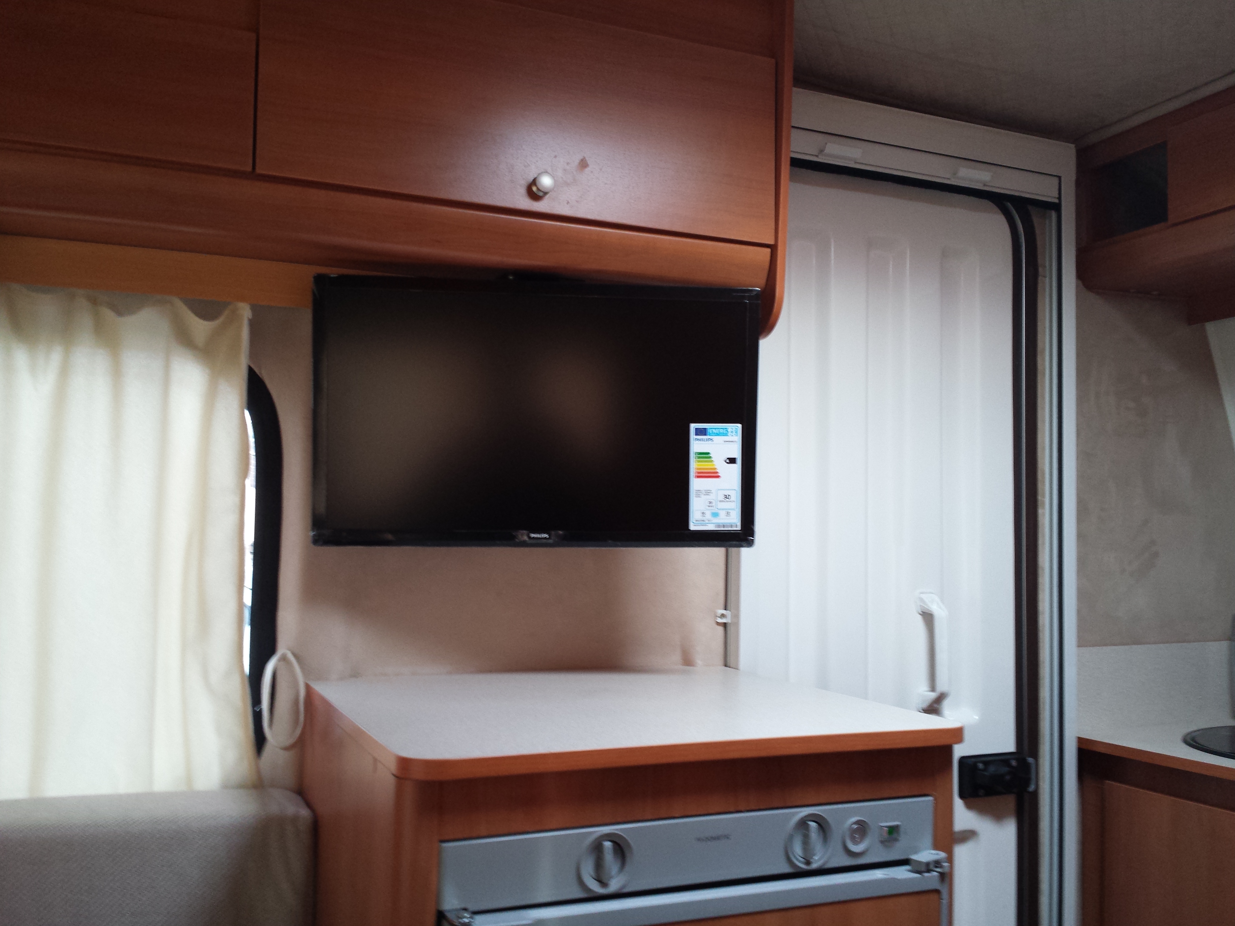

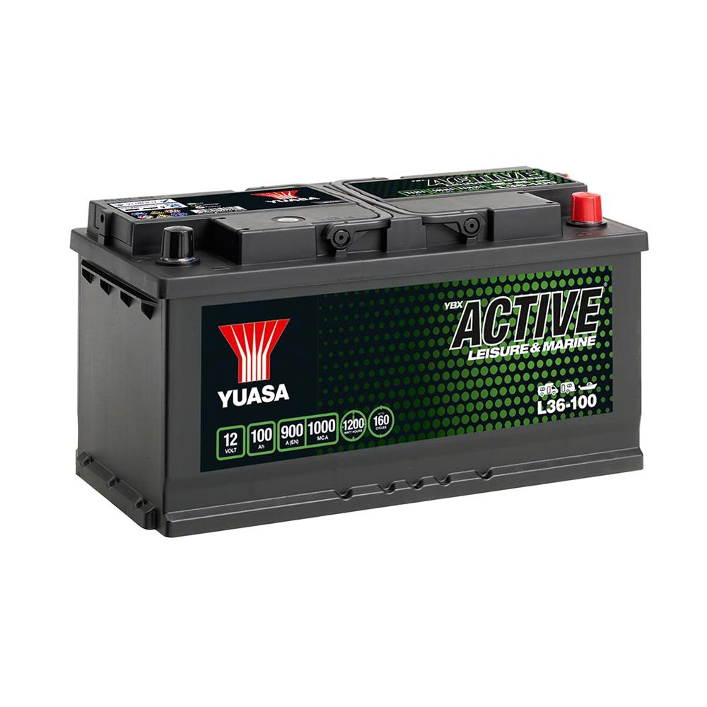

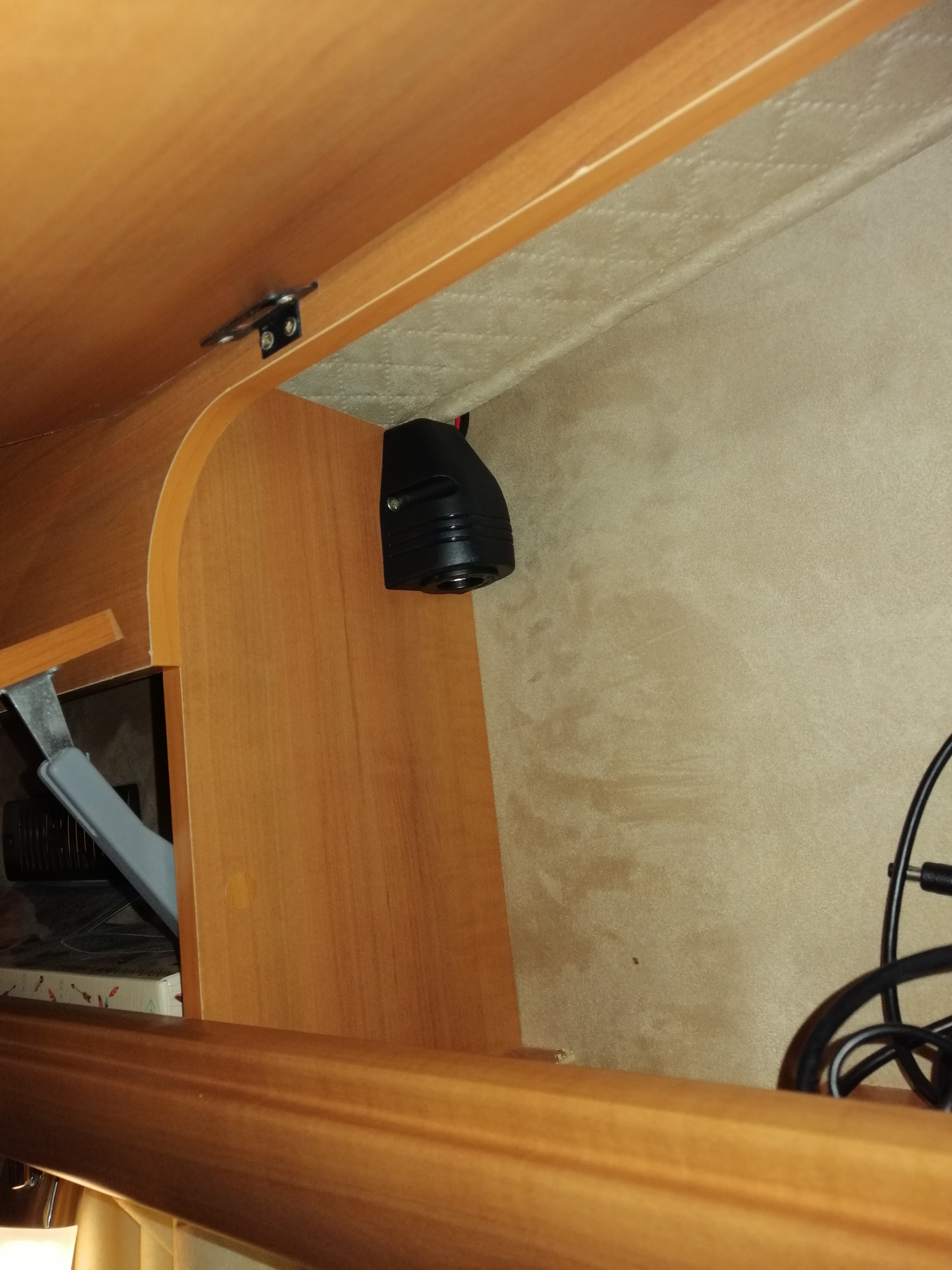

Myślałem że kontroler to też regulator ale widać nie.Ten plastik na dachu to po co? A w szafce górnej widzę coś czarnego,czujnik? Aku kwasiak czy żel?
Ludzie ,takie ważne mody a zdjęcia nie opisane,tak nie może być :mrgreen:
marrcin
Posty: 18
Re: Enka marrcin
Postautor: marrcin » piątek, 5 kwie 2019, 20:11
tantalos pisze:Myślałem że kontroler to też regulator ale widać nie.Ten plastik na dachu to po co? A w szafce górnej widzę coś czarnego,czujnik? Aku kwasiak czy żel?
Na dachu nie plastik a blacha pod antenę magnetyczną , w górnej szafce to czarne to gniazdo zapalniczki do zasilania TV żeby żadne kable nie szły na wierzchu
Akumulator
Yuasa Active YBX:
Konstrukcja akumulatora kwasowo-ołowiany przeznaczony do pracy cyklicznej (głębokiego rozładowania)
Idealny do przyczep kempingowych, kamperów, do rekreacji i do wypoczynku
Długi okres przechowywania bez utraty parametrów
Maksymalne bezpieczeństwo i system odpowietrzania
Przystosowany do pracy cyklicznej

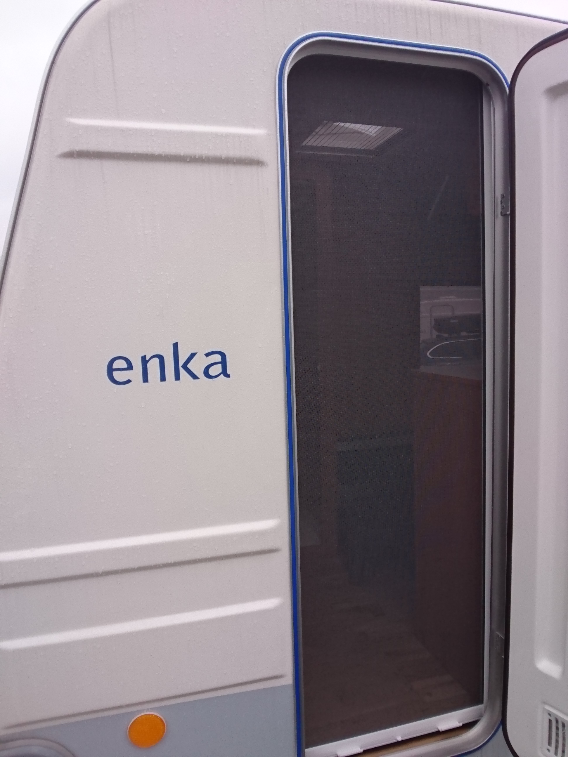

Postautor: Miron EZD » sobota, 6 kwie 2019, 11:27
Witam na forum i pozdrawiam ze Zduńskiej Woli.
Piękna przyczepka, jak mówią ganz nówka, nie śmigana.
Jeśli mogę zapytać o drzwi wejściowe, na zdjęciu widzę jakby roletę, to jakiś rodzaj moskitiery?
marrcin
Posty: 18
Re: Enka marrcin
Postautor: marrcin » sobota, 6 kwie 2019, 13:43
Miron EZD pisze:Jeśli mogę zapytać o drzwi wejściowe, na zdjęciu widzę jakby roletę, to jakiś rodzaj moskitiery?
Tak to moskitiera , podobno nowość :)
