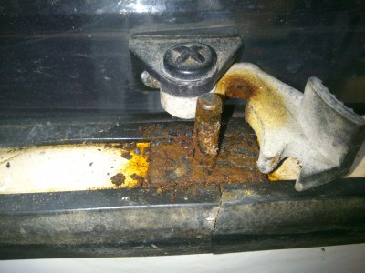

No dokładnie u mnie tak samo było , na rozne sposoby kombinowalem , odkręciłem calkiem uchwyt od szyby i zrobiłem otwory jajowate ku górze aby przesunąc w szybie wyzej samo zamknięcie, trochę to pomogło , zważywszy ze u mnie jeszcze niżej szyba wyszła, spilowalem troche tą plytkę przykręcona do ramy okiennej , rozwierciłem tez otwory w samym tym przekręcanym zamknięciu szyby. Nie jest idealnie bo zamknięcia trochę jeszcze ocierają o tą plytkę przy zamykaniu ale jest zdecydowanie lepiej jak było, szybę mozna zamknąc na wszystkie zamknięcia juz bez problemowo. Inna metoda w/g mnie aby bylo ok to odkręcic listwę od budy i ją ciut wyżej przykręcic , ja listwy demontowalem aby dać tasme butylowa lecz przykręcilem w oryginalne otwory po wkrętach bo nie chcialem nowych dziur robić w laminacie , dlatego zaczela sie kombinacja z amknięciami. Pózniej zrobię fotkę.

Nizej foto , na pierwszej fotce widać zamknięcie w szybie przesunięte jak najwyzej , juz wyzej się nie dalo bo przeszkadzalo przetłoczenie w szybie. Myslalem o tym aby pod kątem jeszcze podszlifować aby wyzej jeszcze przesunąc ale stwierdzilem ze może gdzies tam lapać nieszczelności. Uchyty przykleiłem dodatkowo na sikalastomer710. Z przodu oba mocowania zamkniec musialem przesunąc do góry w szybie , w tylnej tylko jedno.
w przednim oknie najbardziej nie pasowała lewa strona , czyli siedząc w przyczepie z lewj strony
image upload
jpg images
image host
drugą plytke w przednim oknie trochę mniej musialem przypilować

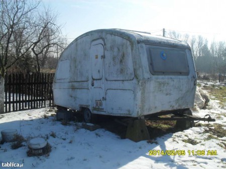

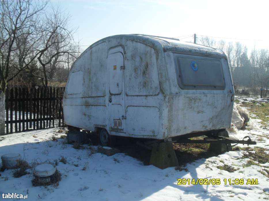

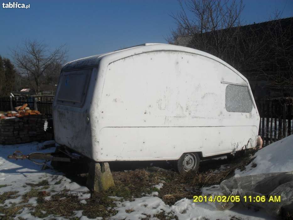

Kilka starych fotek mojego Moby Dick-a jeszcze z ogłoszenia sprzedaży i zaraz po przyjeździe

sterciu pisze:Nizej foto , na pierwszej fotce widać zamknięcie w szybie przesunięte jak najwyzej , juz wyzej się nie dalo bo przeszkadzalo przetłoczenie w szybie. Myslalem o tym aby pod kątem jeszcze podszlifować aby wyzej jeszcze przesunąc ale stwierdzilem ze może gdzies tam lapać nieszczelności. Uchyty przykleiłem dodatkowo na sikalastomer710. Z przodu oba mocowania zamkniec musialem przesunąc do góry w szybie , w tylnej tylko jedno.
image upload
jpg images
image host
upload a gif
Przemierzyłem i wychodzi ze należy przesunąć listwę zawiasową o 12 mm do góry . Wtedy można dać nowe uszczelnienie i serwis kompletny mamy .
