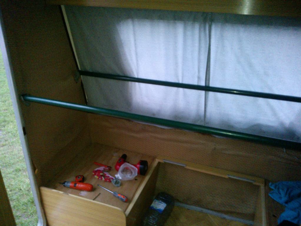

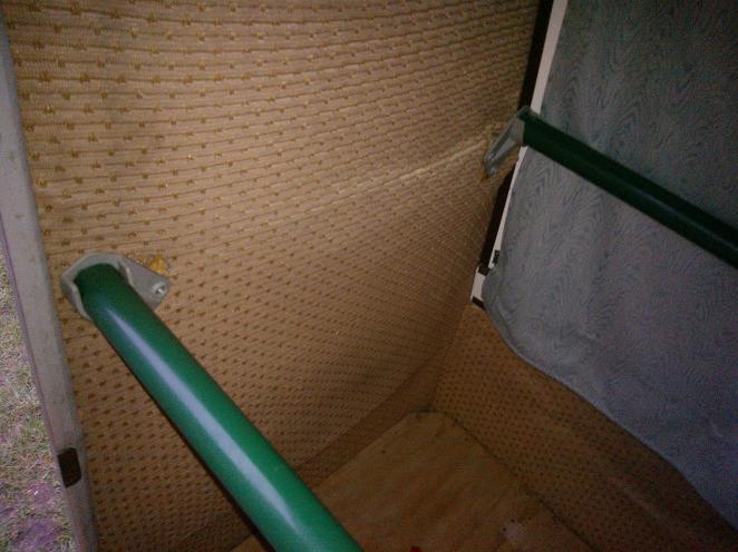

Witamy na forum.Pomysł na łazienkę miałem, ale nie wprowadziłem go w czyn, bo mi szkoda cepkę niszczyć. Na czwartą osobę (córka) zrobiłem hamak, który też podpowiedział mi kolega z fanklubu (dwie zielone rurki ogrodzeniowe z castoramy, rękaw z płótna żeglarskiego uszyty przez tapicera i mocowania ze sklepu campotur.pl ( http://www.go-market.pl/Czesci_do_przyc ... oducts.xml" )- tylko tutaj są takie. Cały koszt ok. 150zł i sprawuje sie ok.
Pomysł na łazienkę miałem taki, żeby wyrzucić szafkę kuchenną i dużą szafę i wmiejscu kuchennej zrobić kabinę (małe okinko jest nawet).
Jednak pozbawia to miejsca w przyczepie i daje łazienkę w zamian za kuchnię i szafę na ciuchy, więc padło na prysznic z Juli ( http://www.jula.pl/prysznic-turystyczny ... 12v-604019" ) i namiot wędkarski, coś jak to http://allegro.pl/namiot-maskujacy-wedk ... 09502.html"
Czy wykorzystasz te pomysły, czy zrobisz po swojemu, życzę owocnych poszukiwań przyczepy i satysfakcji z wczasów - bezcenne
P.S. Fotki hamaka w budowie

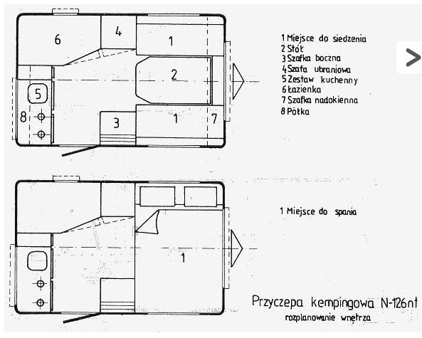

Sprawa dość ciężka do ogarnięcia na 6 m2. Spanie dla 4 osób, kabina i kuchenka. Nie wiem jakie masz duże dzieci ale ja bym chyba szukał wersji n126nt
wywalił szafkę nr 3 i 4 i kombinował takie łóżka (dwa piętrowe) jak na poniższych fotkach.
czyli w dzień złożone górne łóżka robią za oparcie a na noc rozkładasz do spania i masz piętro.
Jeżeli dzieciaki małe (do 140 cm wzrostu) to Ty z żoną możecie spać normalnie, a dzieciaki w poprzek i wtedy szafki 3 i 4 mogą zostać na miejscu.
Jeżeli kupisz inną wersję n126n to w poniższym linku masz fajnie i dość budżetowo zrobioną kabinę z kibelkiem.
http://www.fanklub-niewiadowek.com/niewiadowki/remonty/krystian186.html. Kolega vvarrior http://www.fanklub-niewiadowek.com/niewiadowki/remonty/vvarrior.html też zrobił super kabinę ale chyba tylko na wcecik, bez prysznica.
