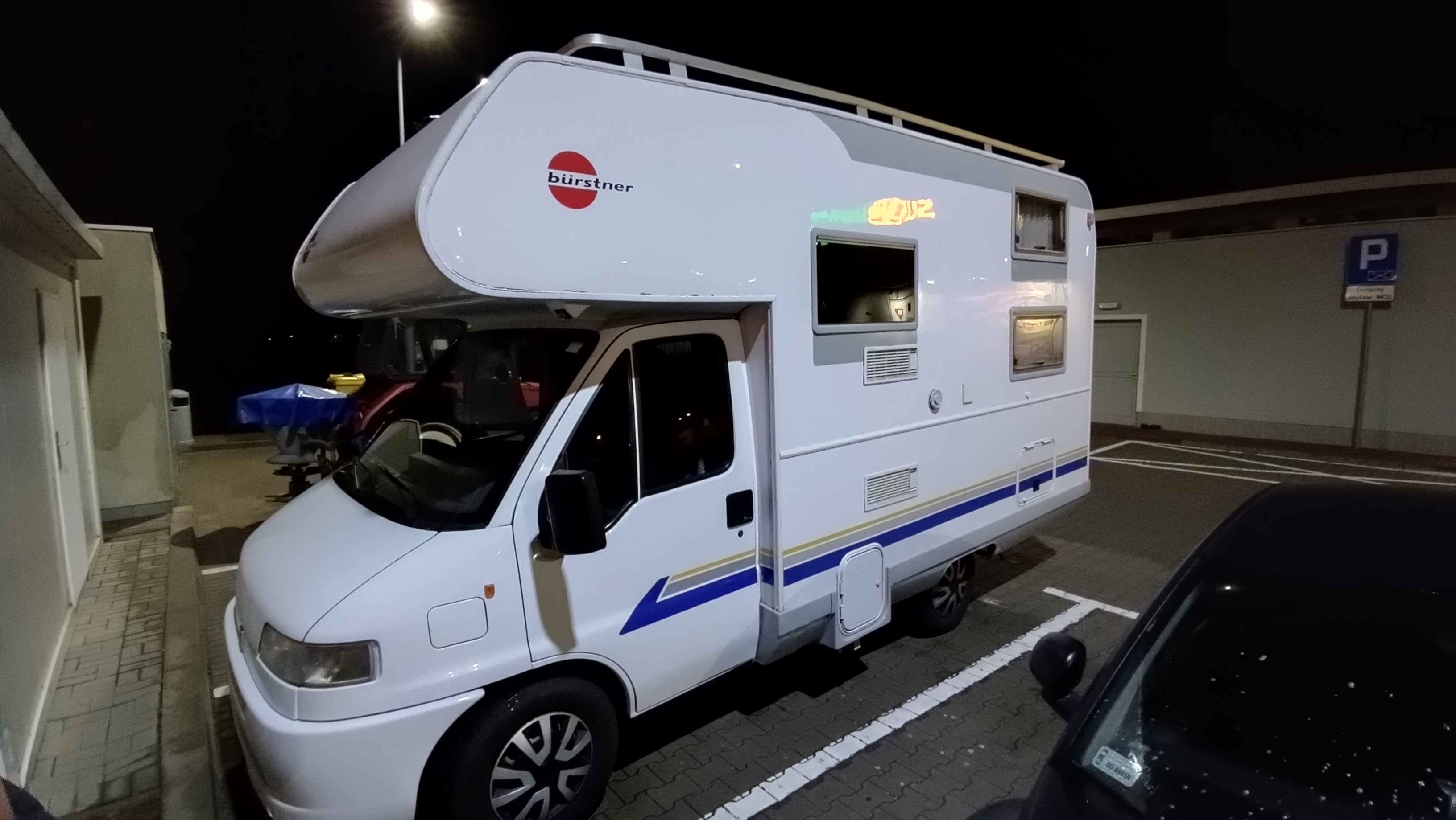

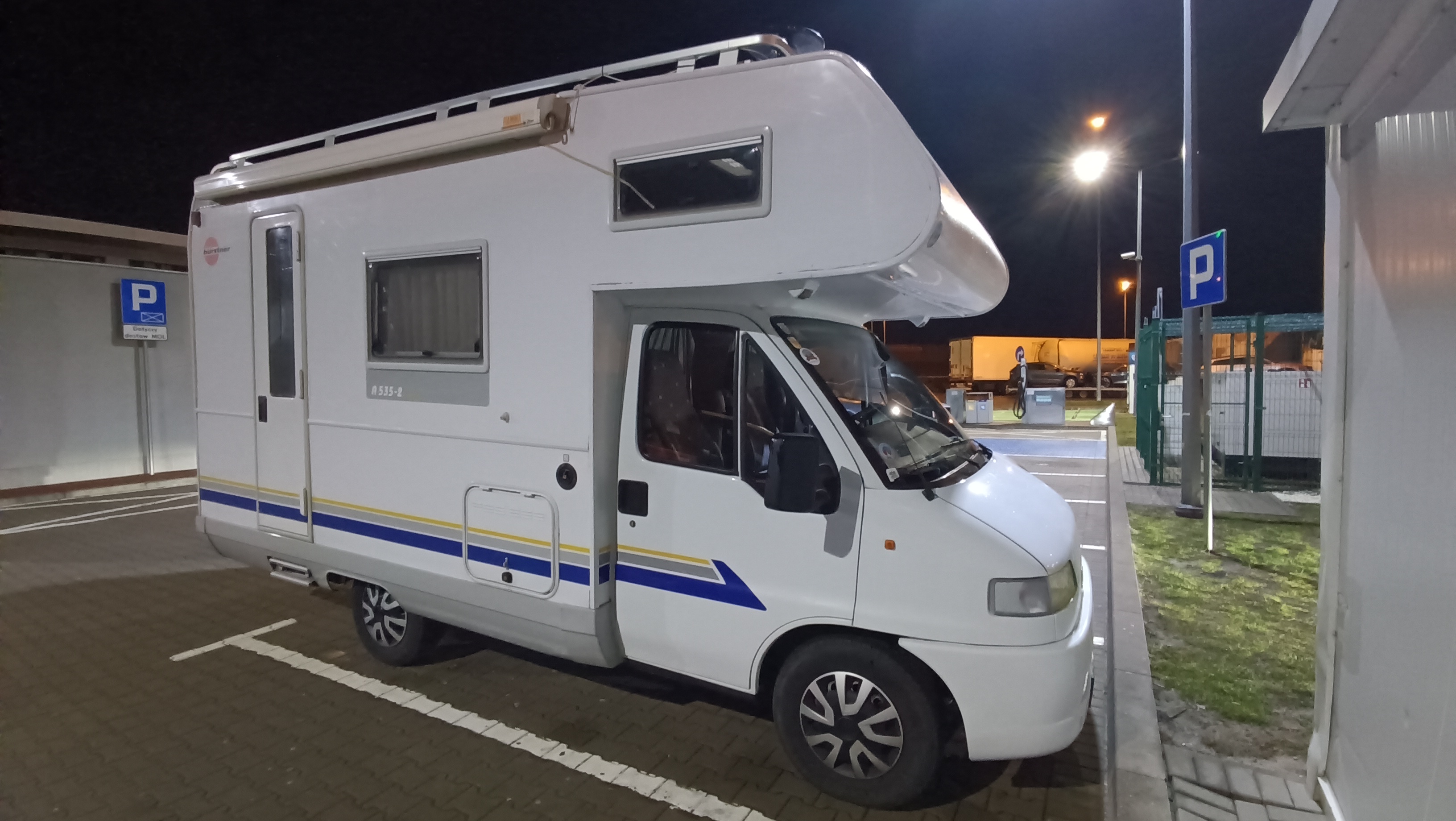

W wątku nuda więc czas na odświeżenie tematu.
A propos tytułu watku, tak tu też jest Truma tylko tym razem Trumatic C 3402 czyli ogrzewanie i boiler na wodę.
Pozwólcie że przedstawię jegomościa
Fiat Ducato Burstner 535-2 2.8 TD 122 Km.
Wersja zimowa z podwójną podłoga i zbiornikami (po 70l każdy) w jej wnętrzu.
Auto w świetnym stanie technicznym z przebiegiem 135 tyś., wnetrze praktycznie jak nowe, w pełni wyposażony i niezależny od 230V.
Auto zarejestrowane na 6 osób chociaż ja tego nie widzę bo zabudowa malutka i dość ciasna. Za to auto krótkie i zwinne, a z tym silniczkiem zbiera się nie gorzej jak kijanka z budą na haku. Auto wyposażone w akcesoryjny zbiornik paliwa 170l czyli na jednym tankowaniu można pojechać ode mnie w Bieszczady i spowrotem
Dodatkowo tempomat więc z takim zestawem akcesoriów można świat wojować
Własnych fotek więcej w tej chwili brak, ale będę robił i prezentował jakie ciakwostki w nim znalazłem.

Fajna bryka
Bak 170L fajna sprawa (mam 120), ale strasznie boli przy dystrybutorze

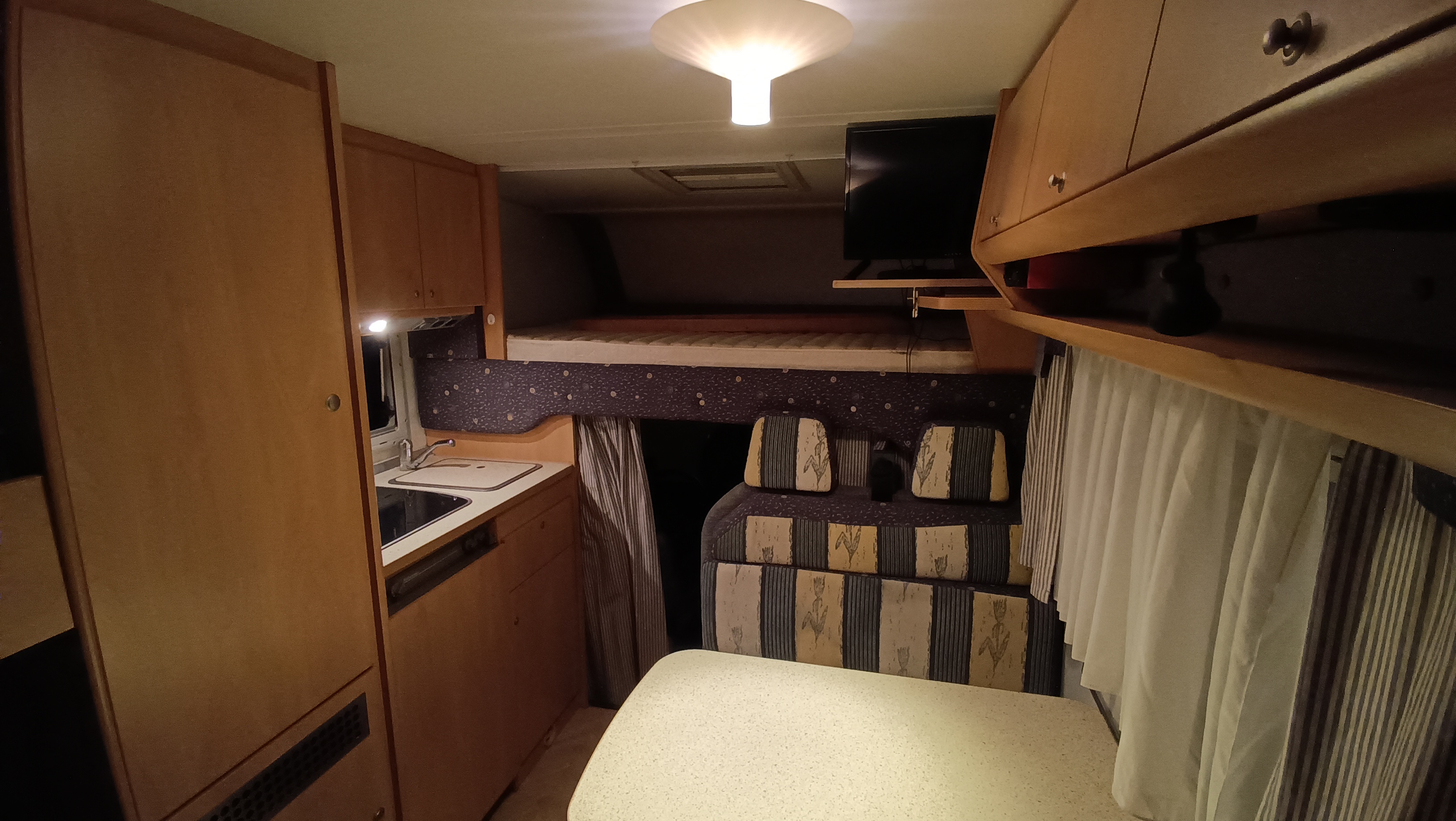

Od wczoraj trwa przeprowadzka pełną gębą. Sprzątanie, pranie pokrowców, zamówiliśmy nowy materac na alkowę itp. Oczywiście z kampera wyleciał telewizor, bo nie dość że był prostacko zamontowany, to my zgodnie z zasadą kultywowaną od zawsze nie chcemy takich rzeczy w karawaningu. W konsekwencji tego dzisiaj z dachu poleci też antena, bo patrzeć na nią nie mogę
Wczoraj zamówiłem cały zestaw ledów, bo wszystkie lampki są jeszcze na halogenach, gniazda usb do ładowania sprzętów bo nie ma żadnego, profil kątowy do ledów i pasek, bo w tej chwili oświetlenie pod markizą stanowi na bezczela przyklejony pasek od okna w alkowie aż do połowy drzwi (widać na zdjęciu). Druciarstwo straszne więc będzie jak należy za kilka dni. Naprawy wymaga też kilka drobiazgów, a kilka drobiazgów przeróbki (wykorzystanie przestrzeni pod kanapami, pułki w szafie itp).

Przemyśl jeszcze ten profil pod markizą. To niestety nadal jest światło tylko z 1 strony i jak byś nie siadł to zawsze będziesz na coś robił sobie cień.
Widzę, że ani dla przyczep, ani dla kampera (postaram się nadrobić jak najszybciej) nie opisałem oświetlenia led pod markizą, ale zerknij na ten filmik z mojego dethleffsa jak ładnie rozkłada się światło gdy ledy są na ramionach markizy.

Oooo, nie glupie. Dzięki za sugestię. Co prawda już zakupiłem profil kątowy ale pomyślę.

W hobby i dethleffsie miałem jak widać na filmiku przyklejone paski do całych ramion. Takie rozwiązanie generuje problem na zgięciach ramion markizy. Nie może tam być cały pasek tylko dwa oddzielne połączone kawałkiem przewodu i to że sporym naddatkiem. W kamperze poszedłem krok do przodu i dałem po 50 cm ale tych mocniejszych led na podkładzie aluminiowym co trzeba kleić klejem termoprzewodzącym. Dają tyle samo światła co prawie 2m zwykłej taśmy, a jest zdecydowanie mniej problemów konstrukcyjnych i mniej punktów awarii.

Ok, rozumiem. Zastanawiam się, bo tu niestety nie ma żadnej lampy nad drzwiami i profil wydaje się lepszym i uniwersalnym rozwiązaniem, ale na spokojnie jeszcze przemyślę i może kupię jakąś lampę nad drzwi, a oświetlenie markizy zrobię tak jak Ty. Tak będzie najlepiej
