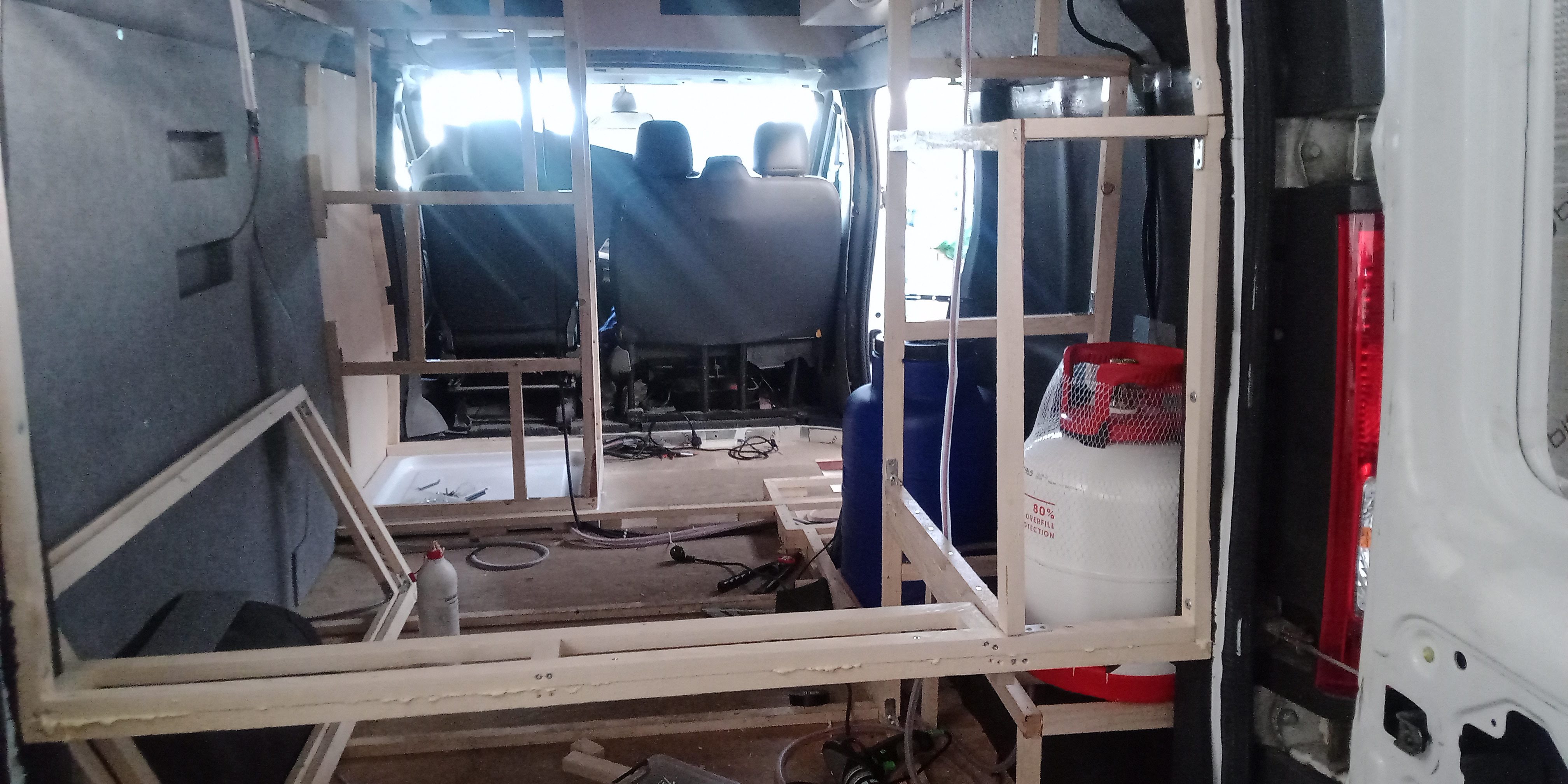

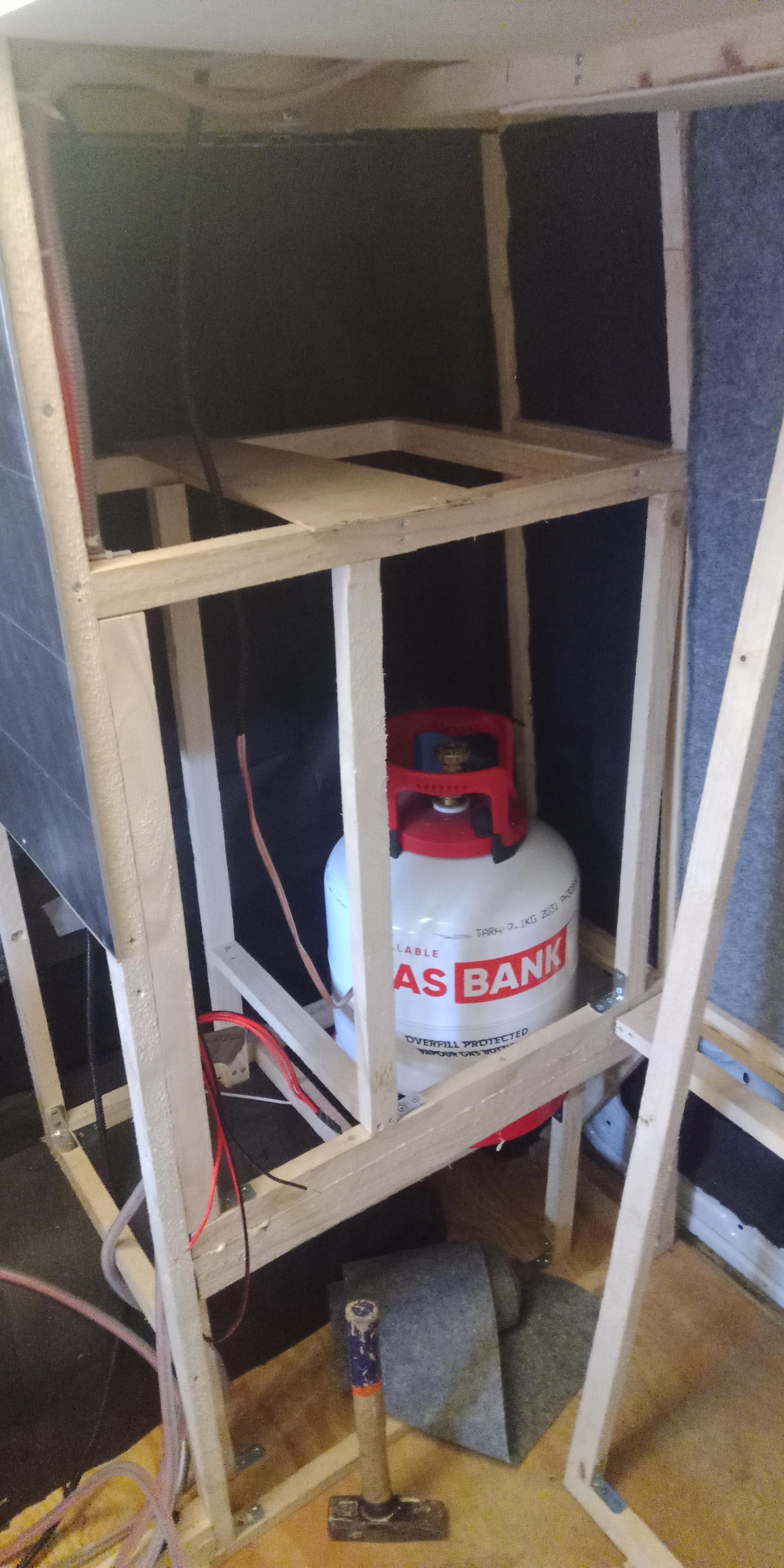

Kontynuując, zbudowałem pierwszy element łóżka/siedziska, ten który będzie nieruchomy i będzie jednocześnie elementem ścianki oddzielającej łóżko od drzwi.
Na zdjęciu widać również zrobiony szkielet podstawy do butli gazowej.

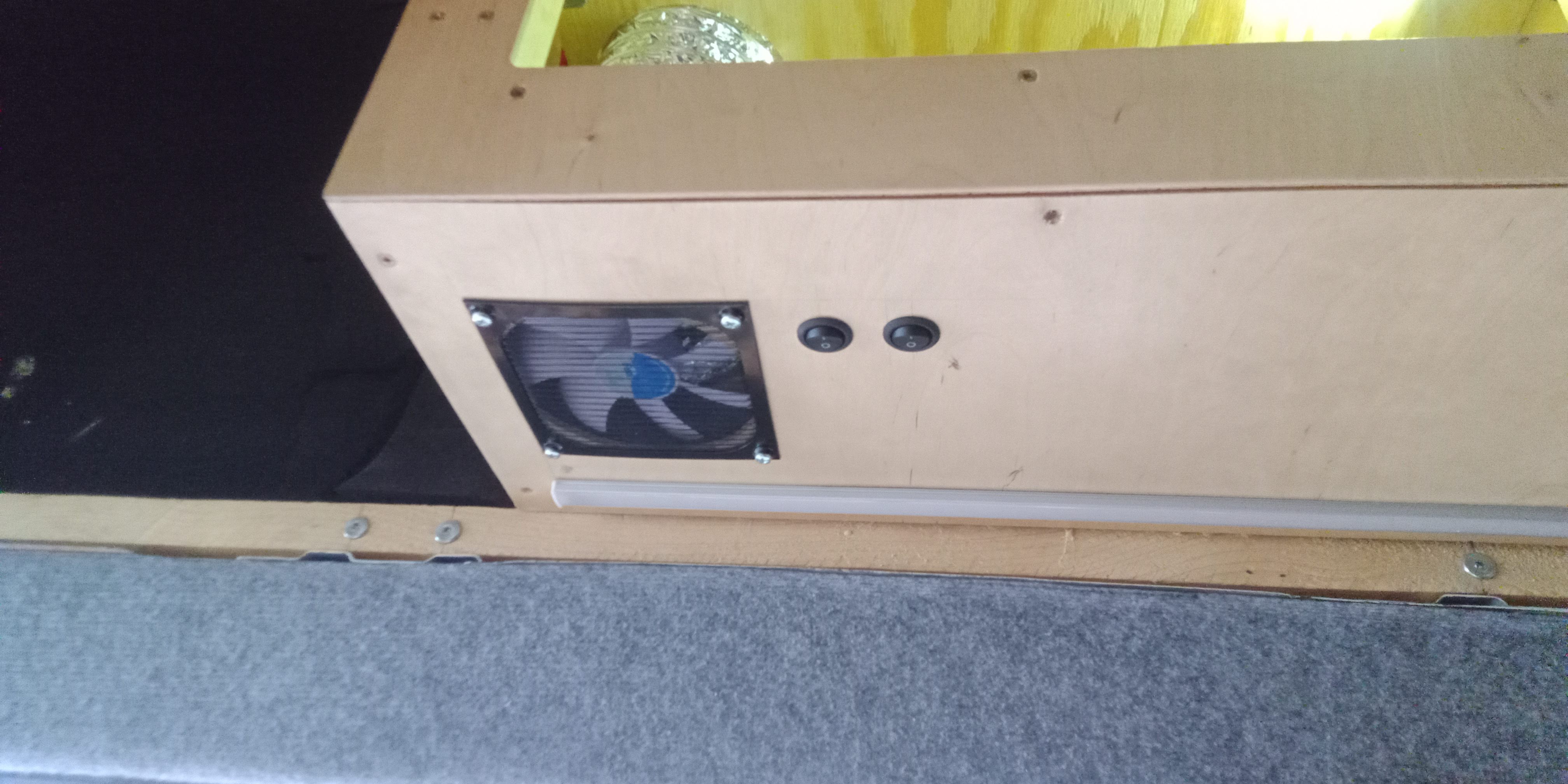

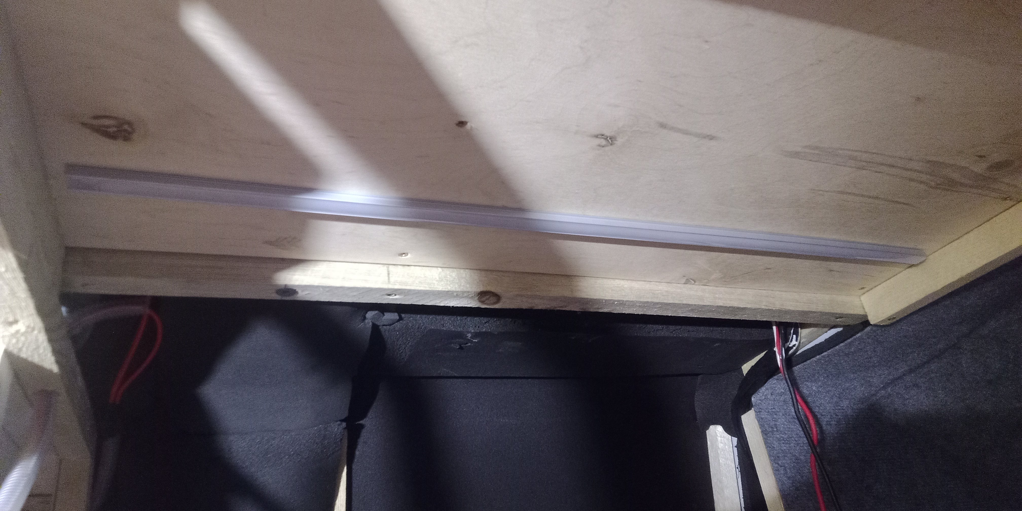

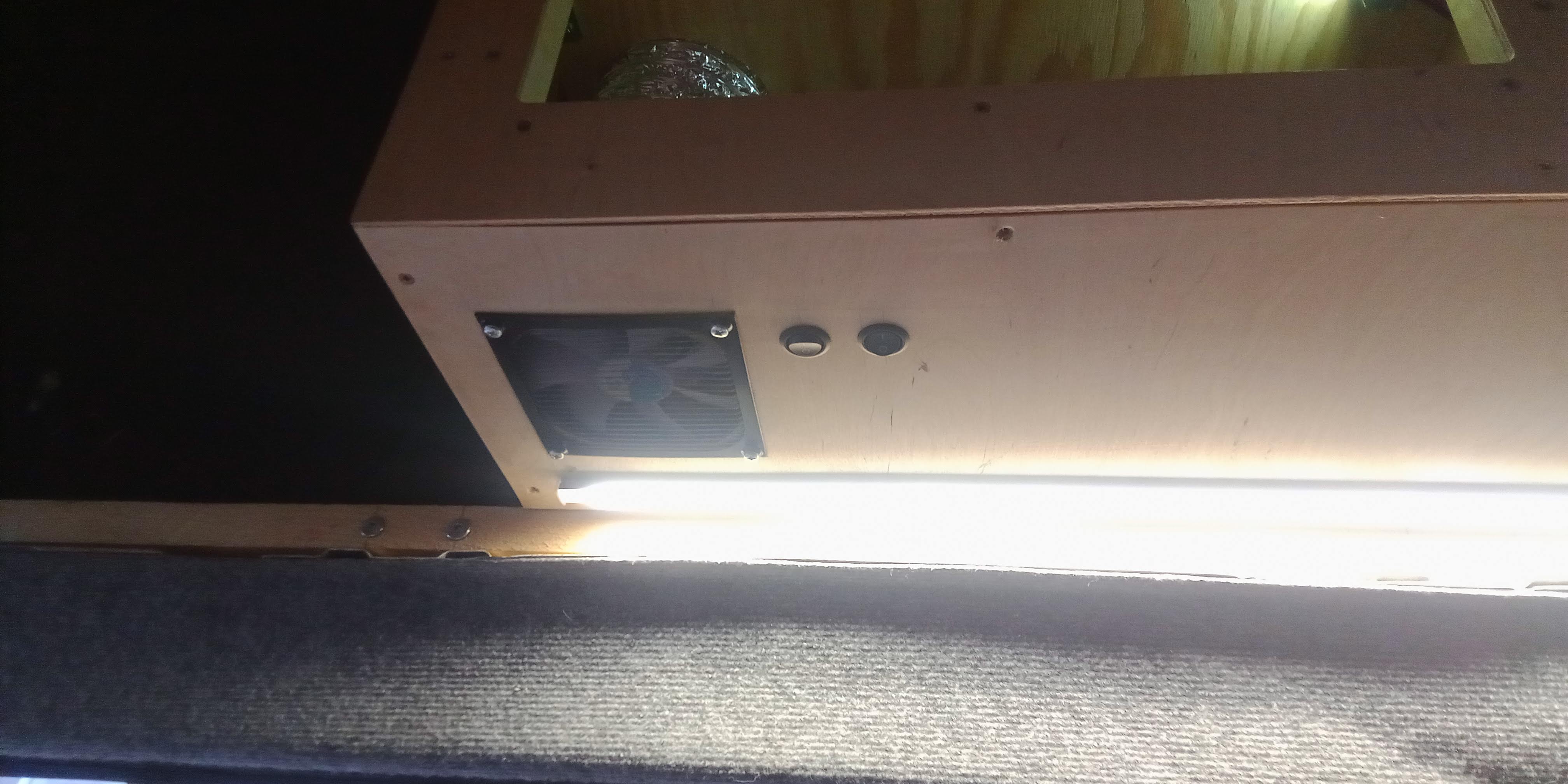

Na drugim zdjęciu widać też zamontowaną listwę ledową, która będzie oświetlać blat kuchenny. Zastosowałem taśmę supergęstą, 17W/mb, kolor biały neutralny

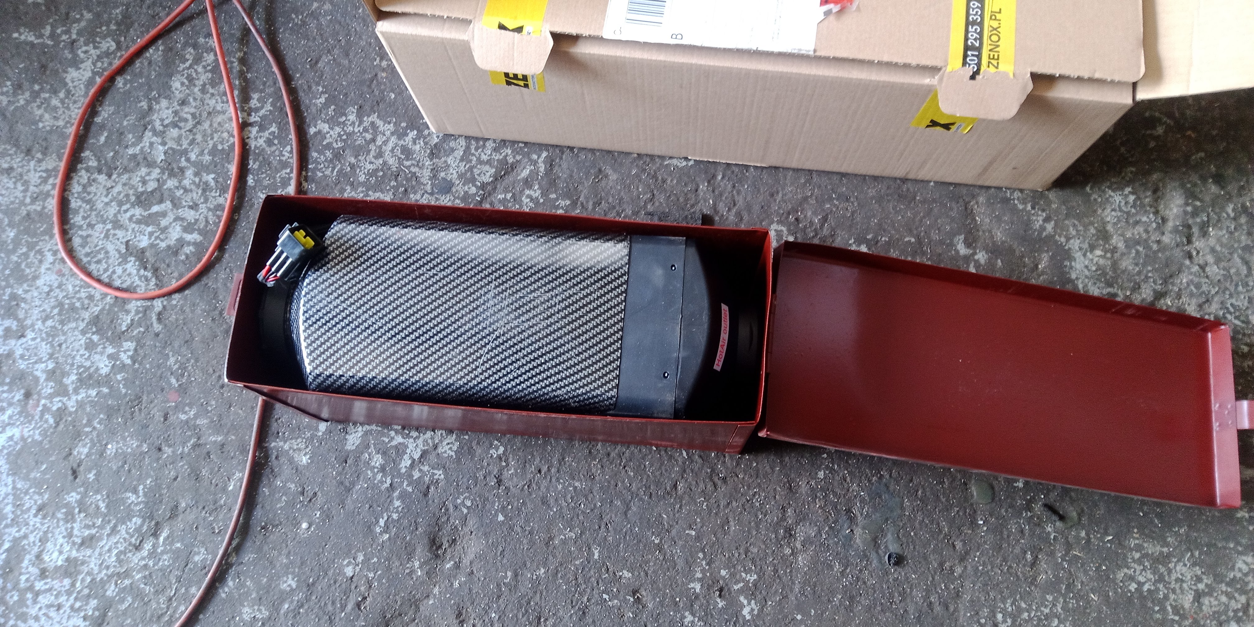

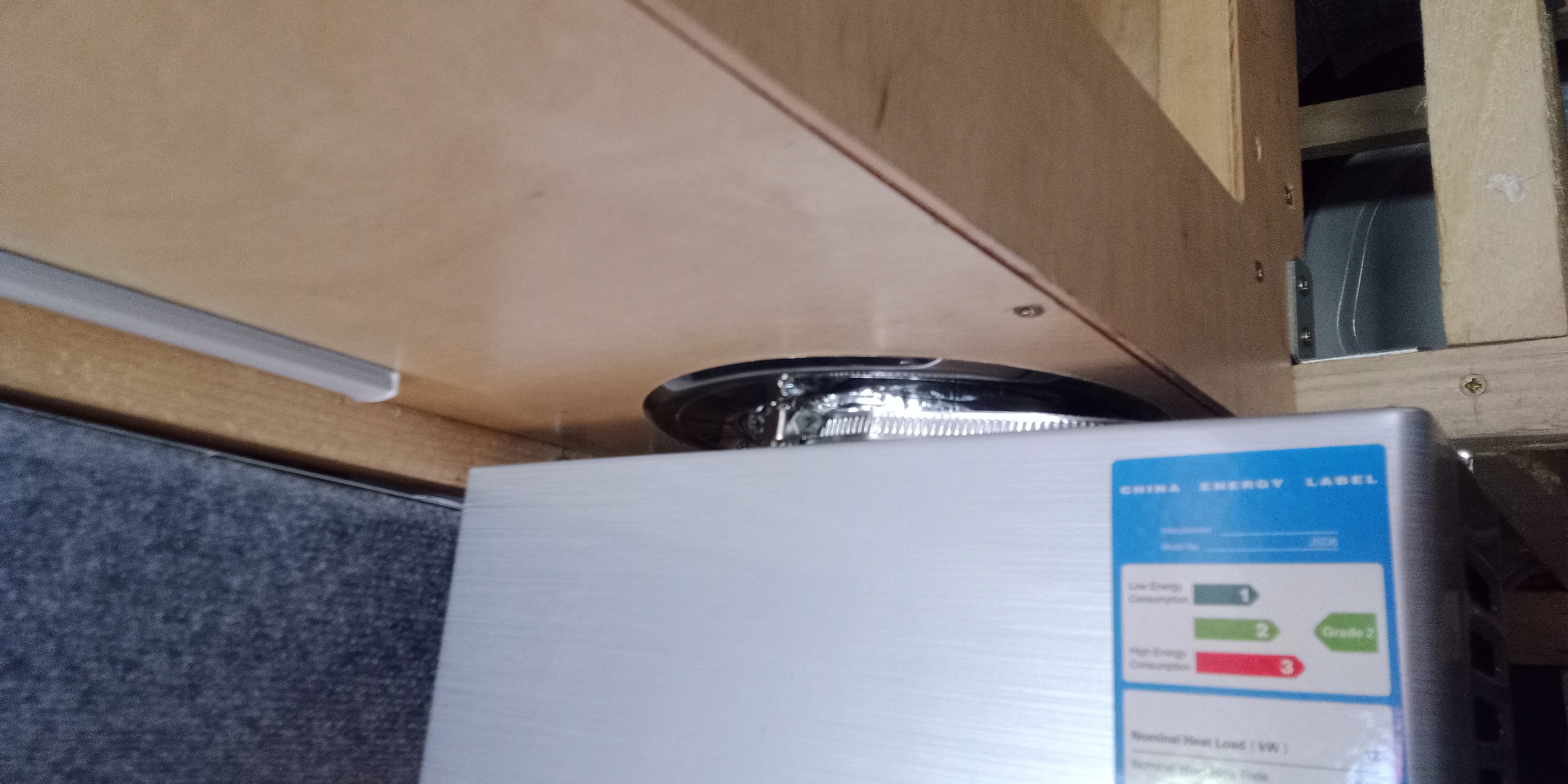

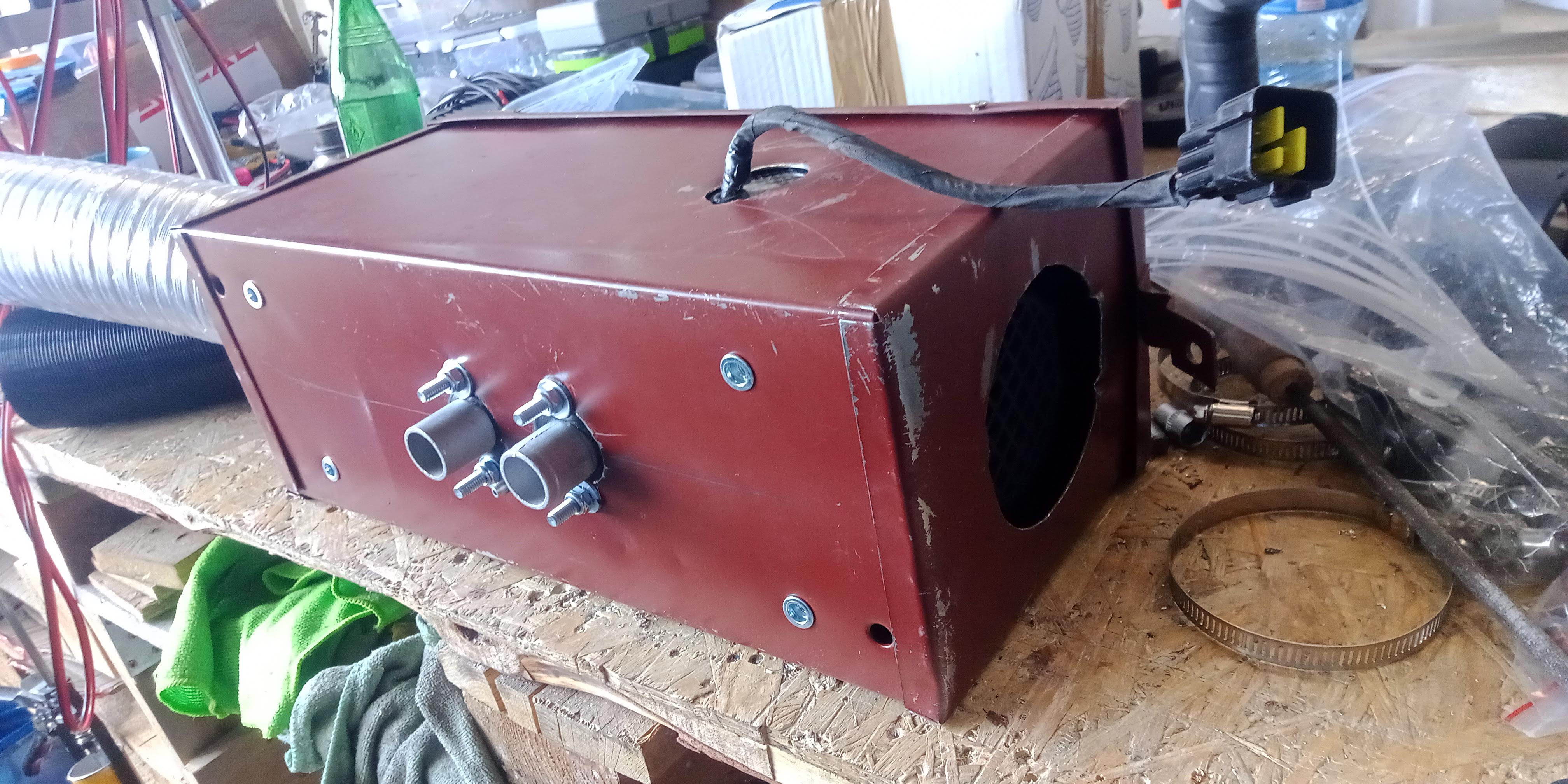

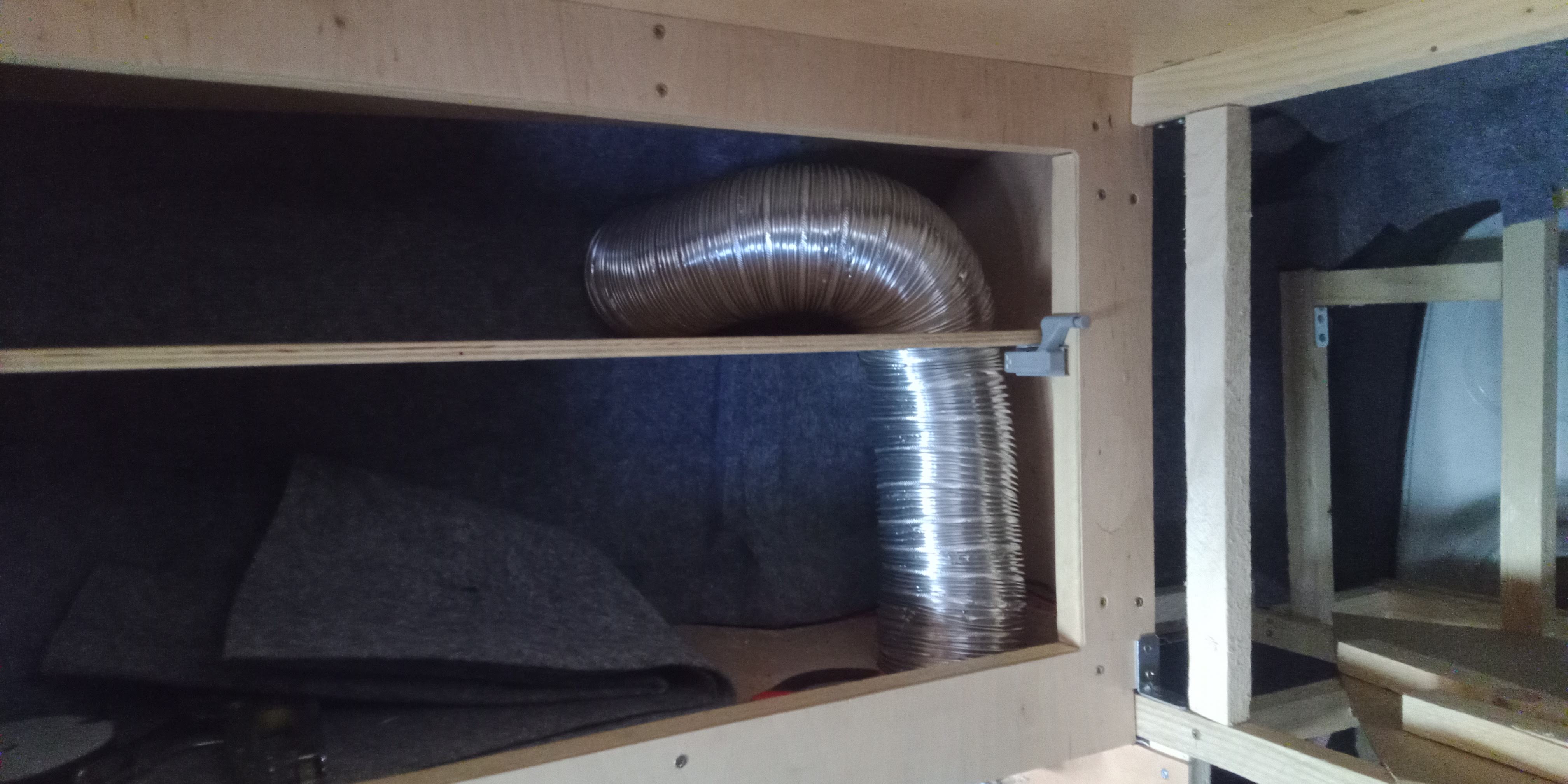

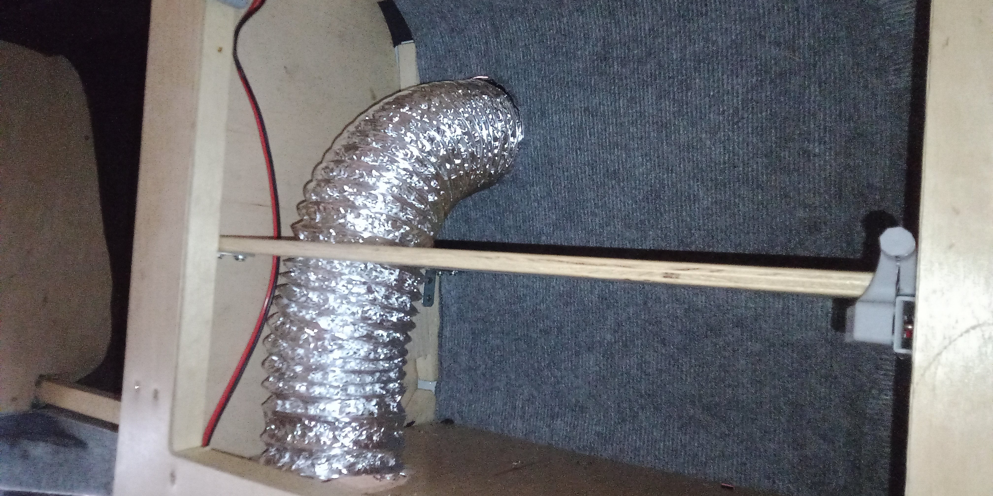

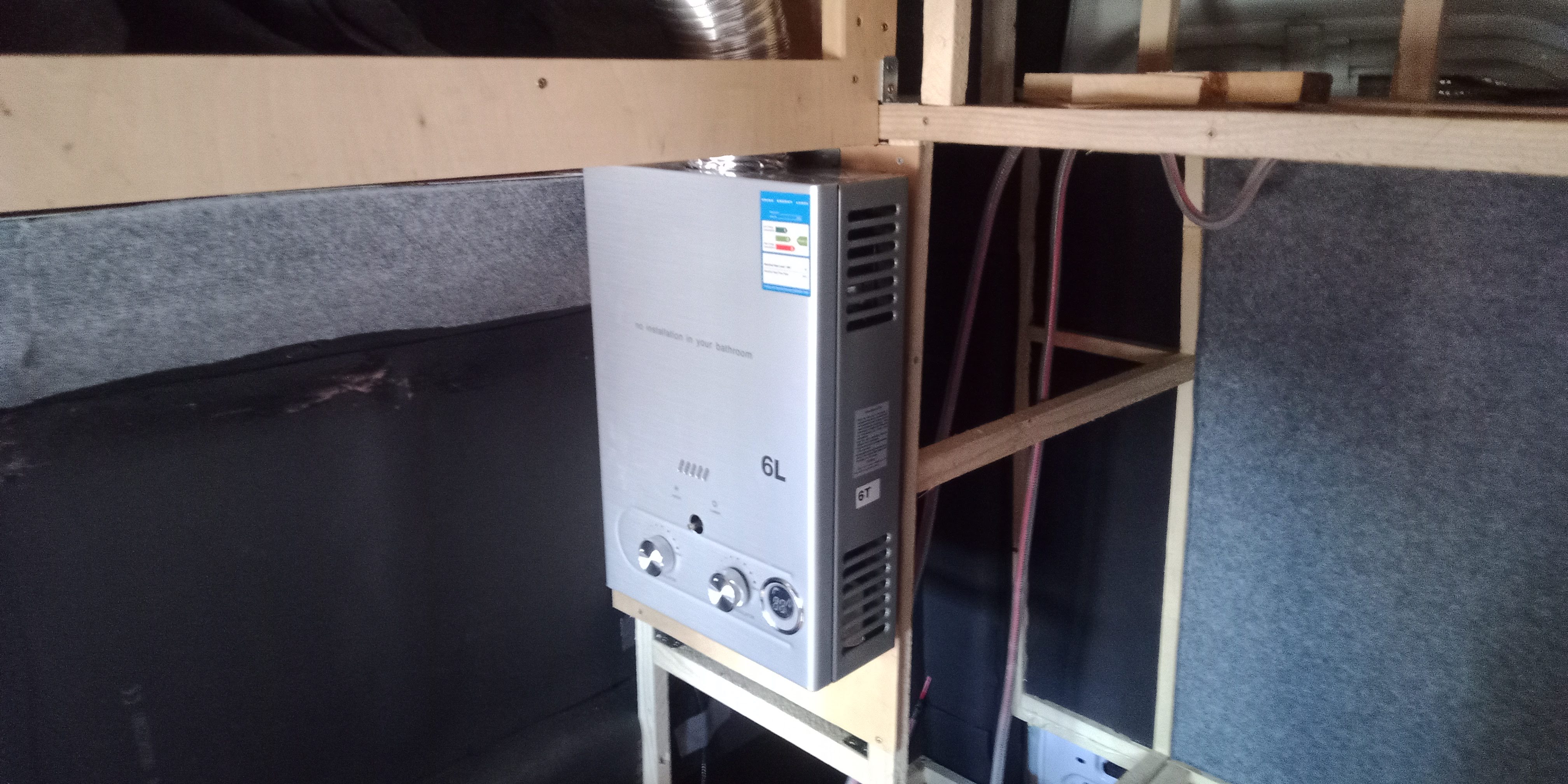

Długo zastanawiałem się gdzie upchnąć chinbasto. Po wielu przymiarkach zdecydowałem się umieścić je pod podłogą auta. Nie chciałem jednak, żeby wylądowało tam bez żadnej obudowy. Ponieważ dedykowane pojemniki na "Webasto" kosztują tyle co całe chinbasto, musiałem znów coś wymyślić. Padło na skrzynkę narzędziową do Ursusa C-360. Okazało się, że chinbasto pasuje idealnie. Po drobnych modyfikacjach, typu wycięcie niezbędnych otworów, skrzynka narzędziowa zmieniła się w obudowę ogrzewania.

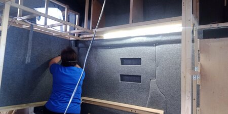

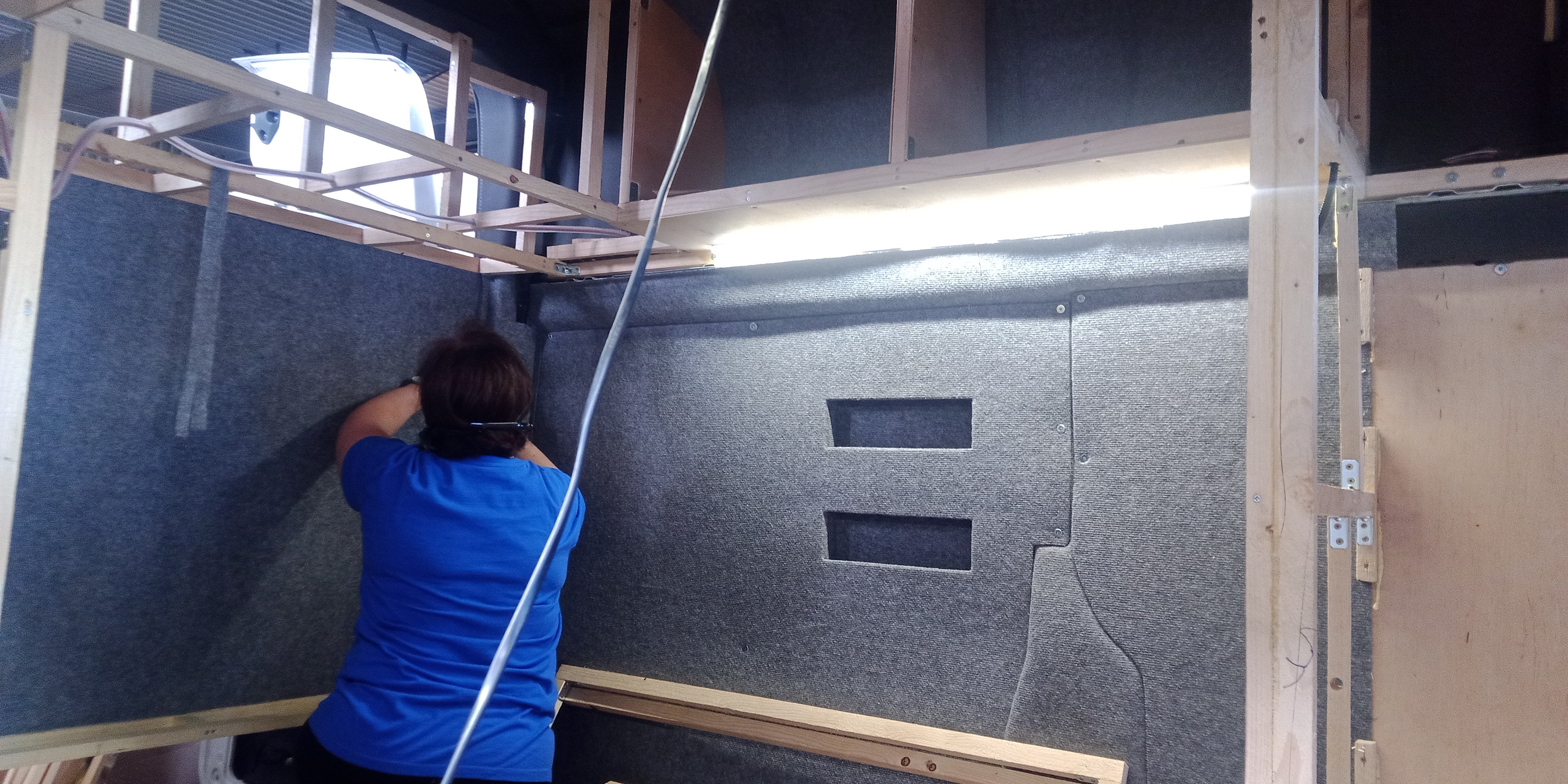

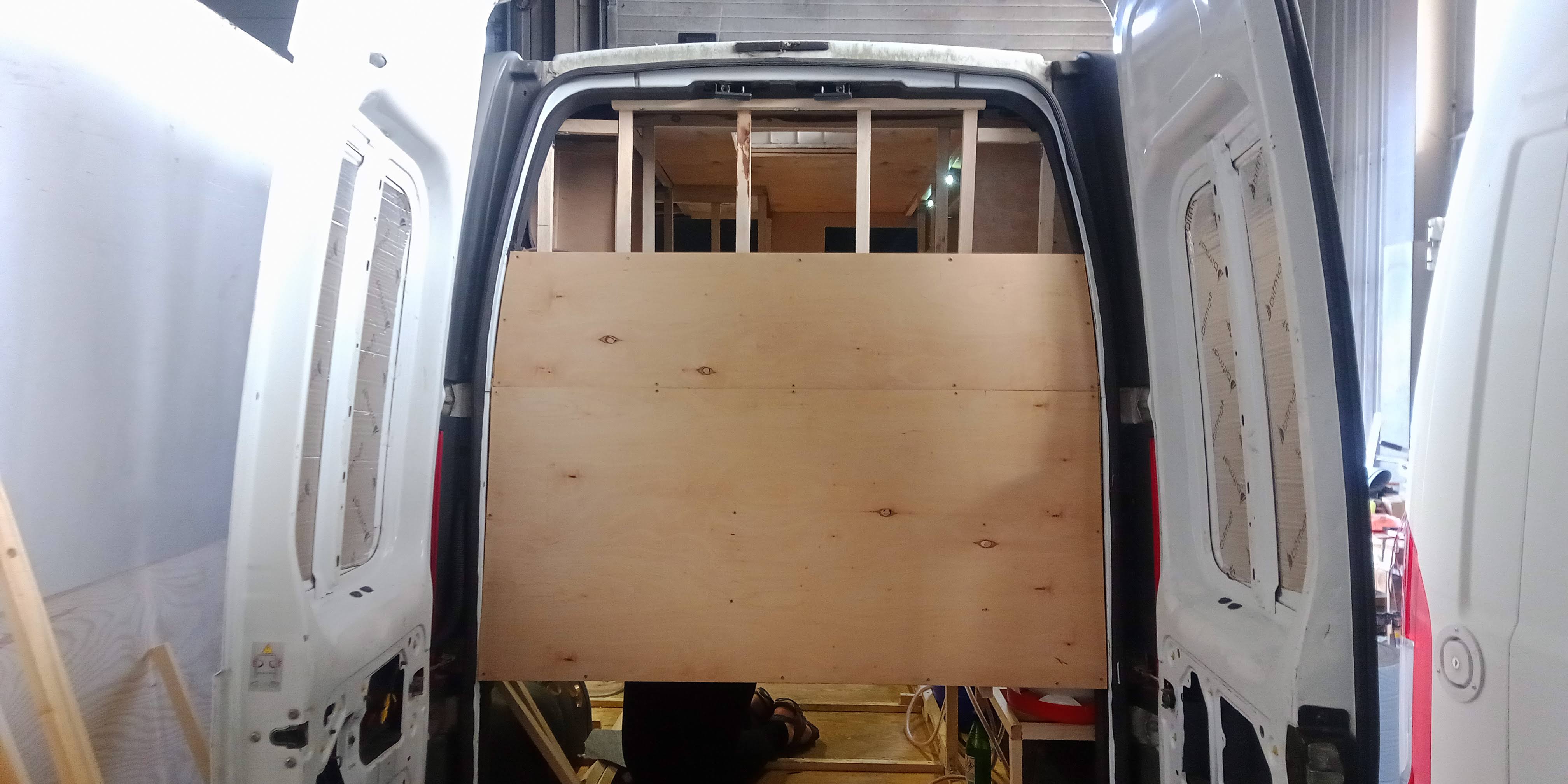

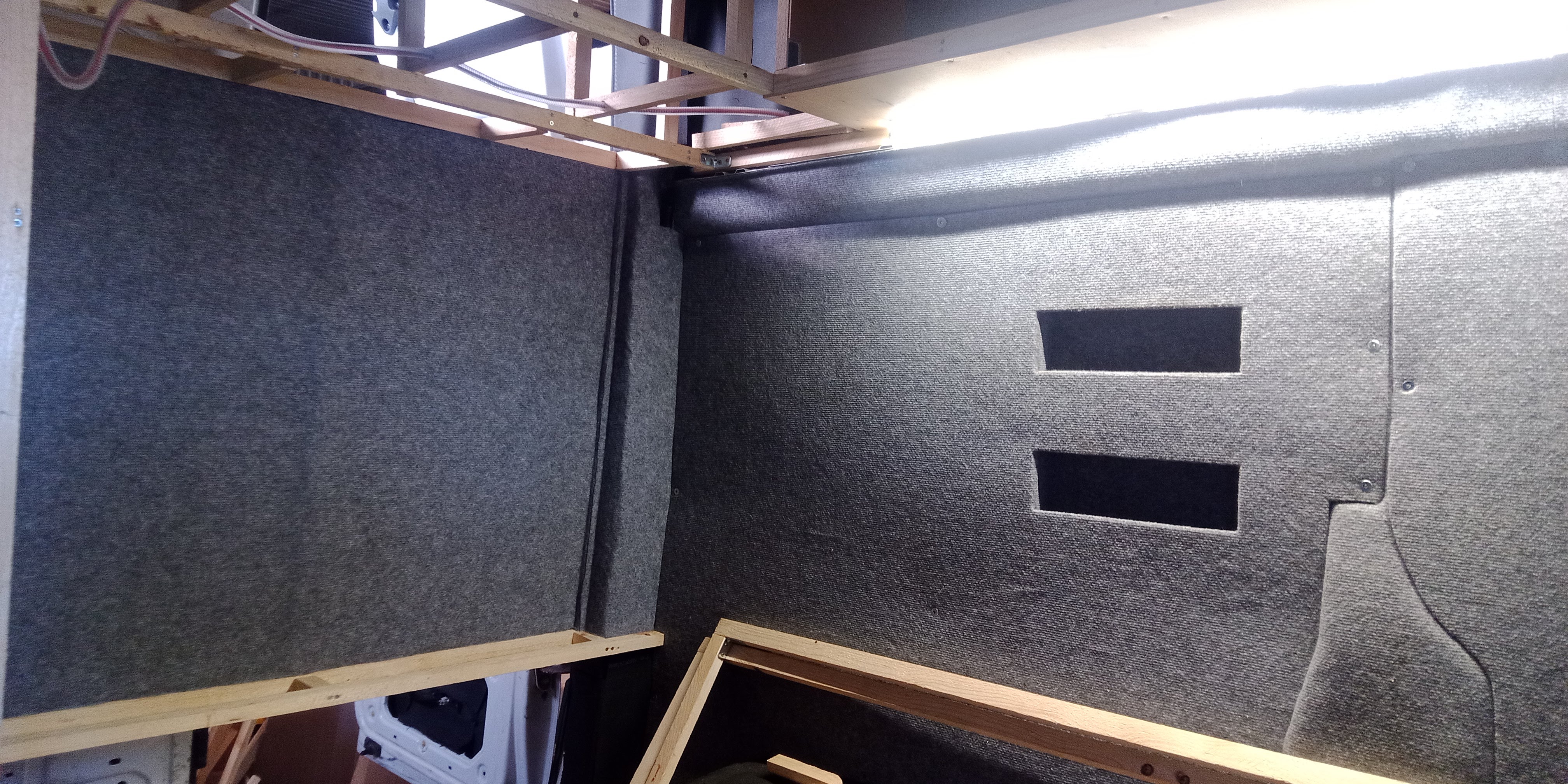

Wróciłem do stolarki i skończyłem ściankę tylną. Ze względu na kształt tyłu opla, ścianka jest przełamana w górnej części. Nad ścianką powstanie jeszcze półka, dostępna po otwarciu drzwi, na której znajdą swoje miejsce maszty do tarpa, najazdy, siekierka i tym podobny szpej.
Gdy skończyłem ściankę, Ania wykleiła ją od wewnątrz pianką kauczukową i okleiła wykładziną

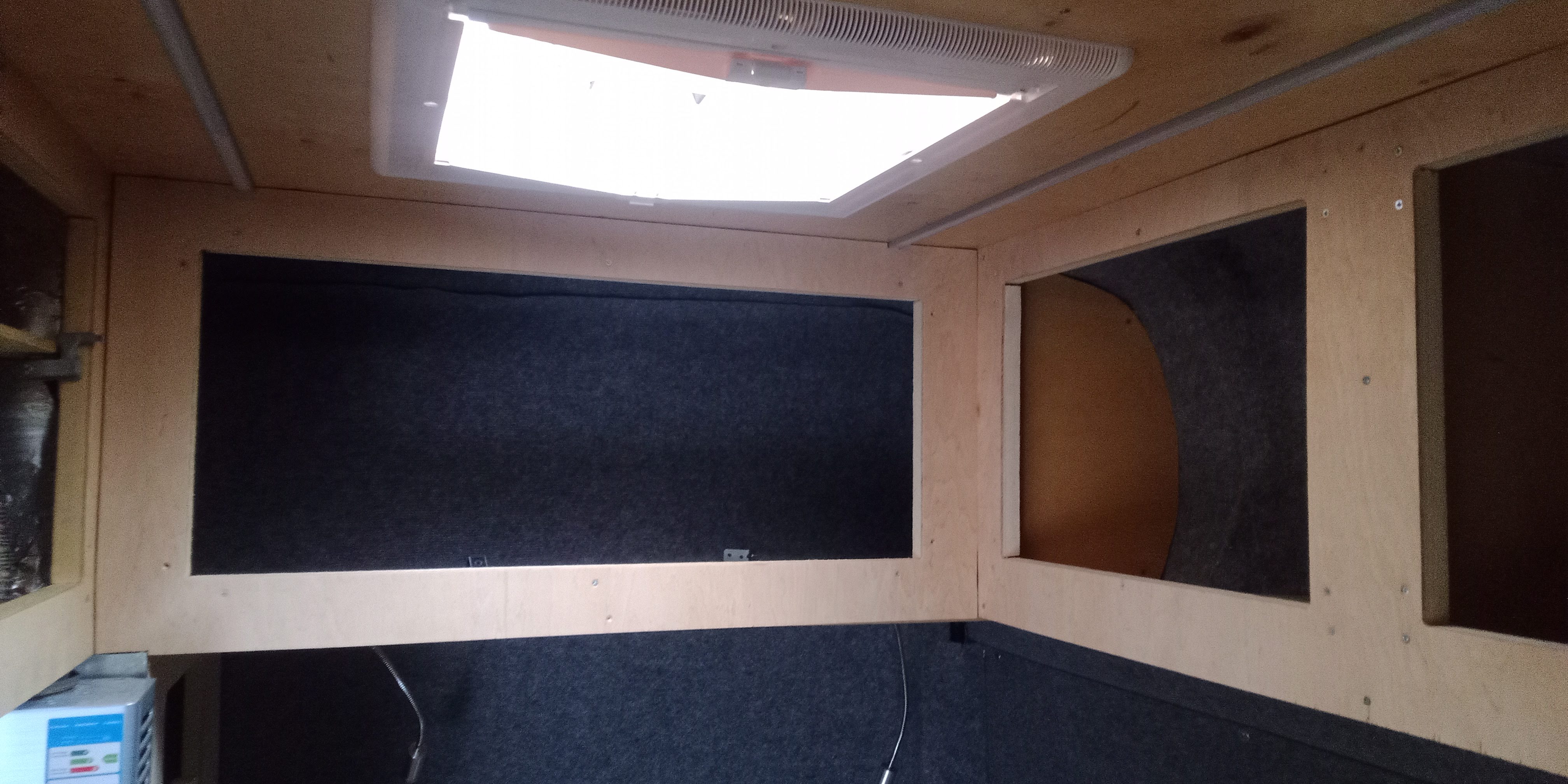

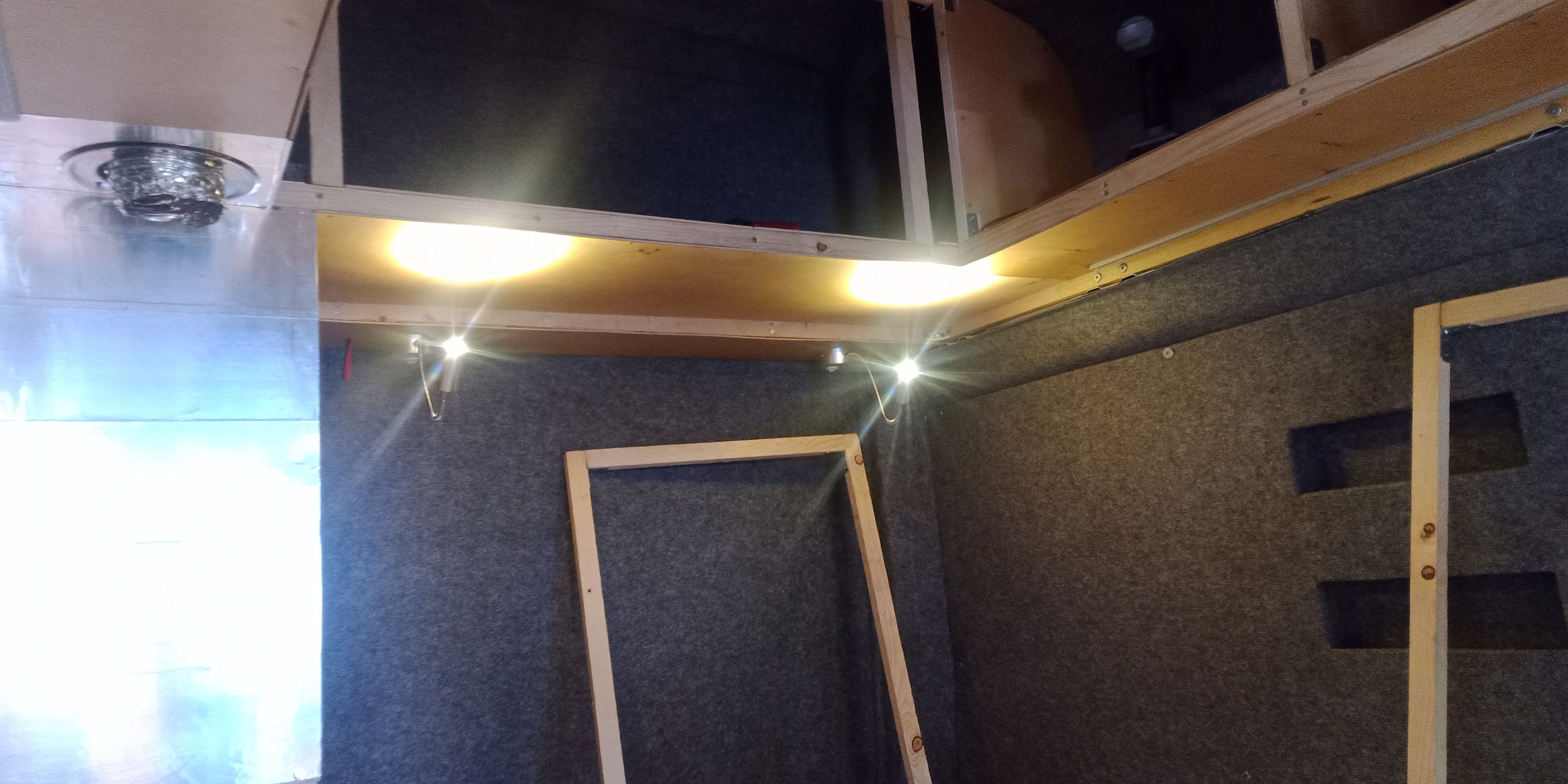

Ja zacząłem montować szafkę nad stołem i jak widać wyżej zamontowałem również pod nią listwę ledową z włącznikiem
Cały kąt na gotowo wygląda tak

Pomogłeś. Zastanawiałem się z czego wykombinować obudowę do chinbasta, patrzę a tu gotowiec. Dzięki
Zbiornik robisz osobny, czy zasilanie ze zbiornika auta?
Re: Opelacja kampervan.
Raczej ze zbiornika auta. Nie bardzo mam miejsce na osobny.

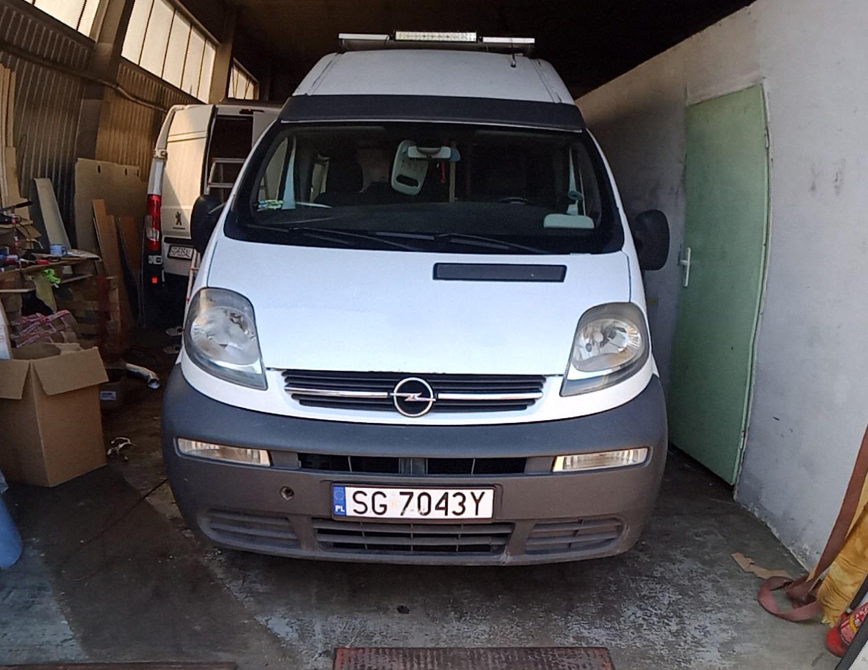

Mija kolejny tydzień. Ten niestety nie był tak spektakularny i nie obfitował w prace.

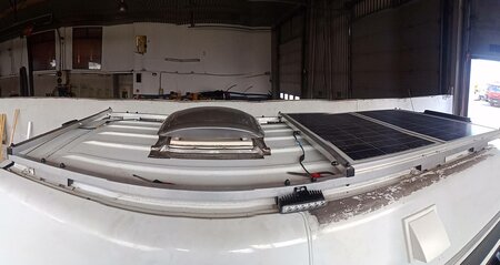

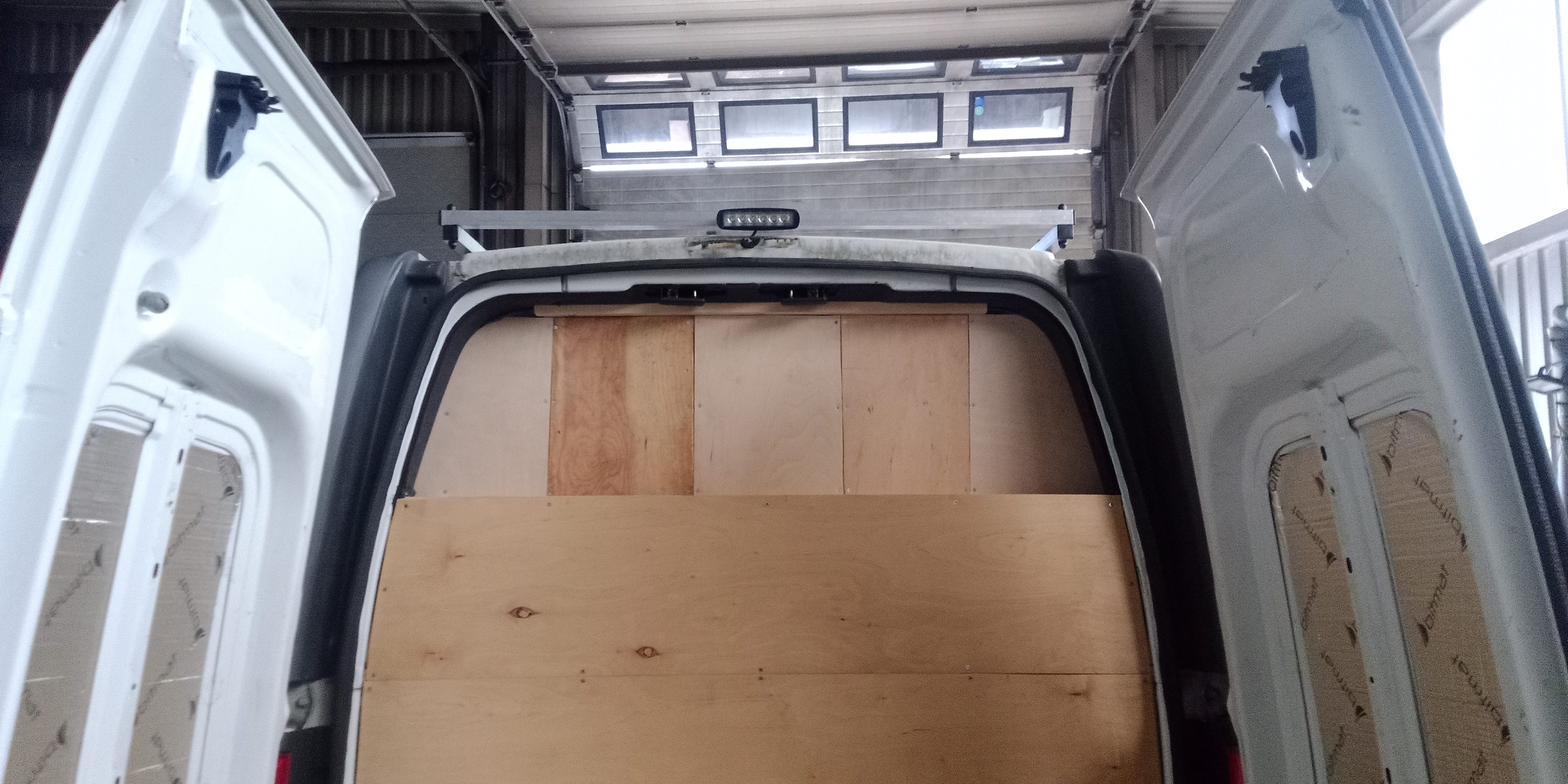

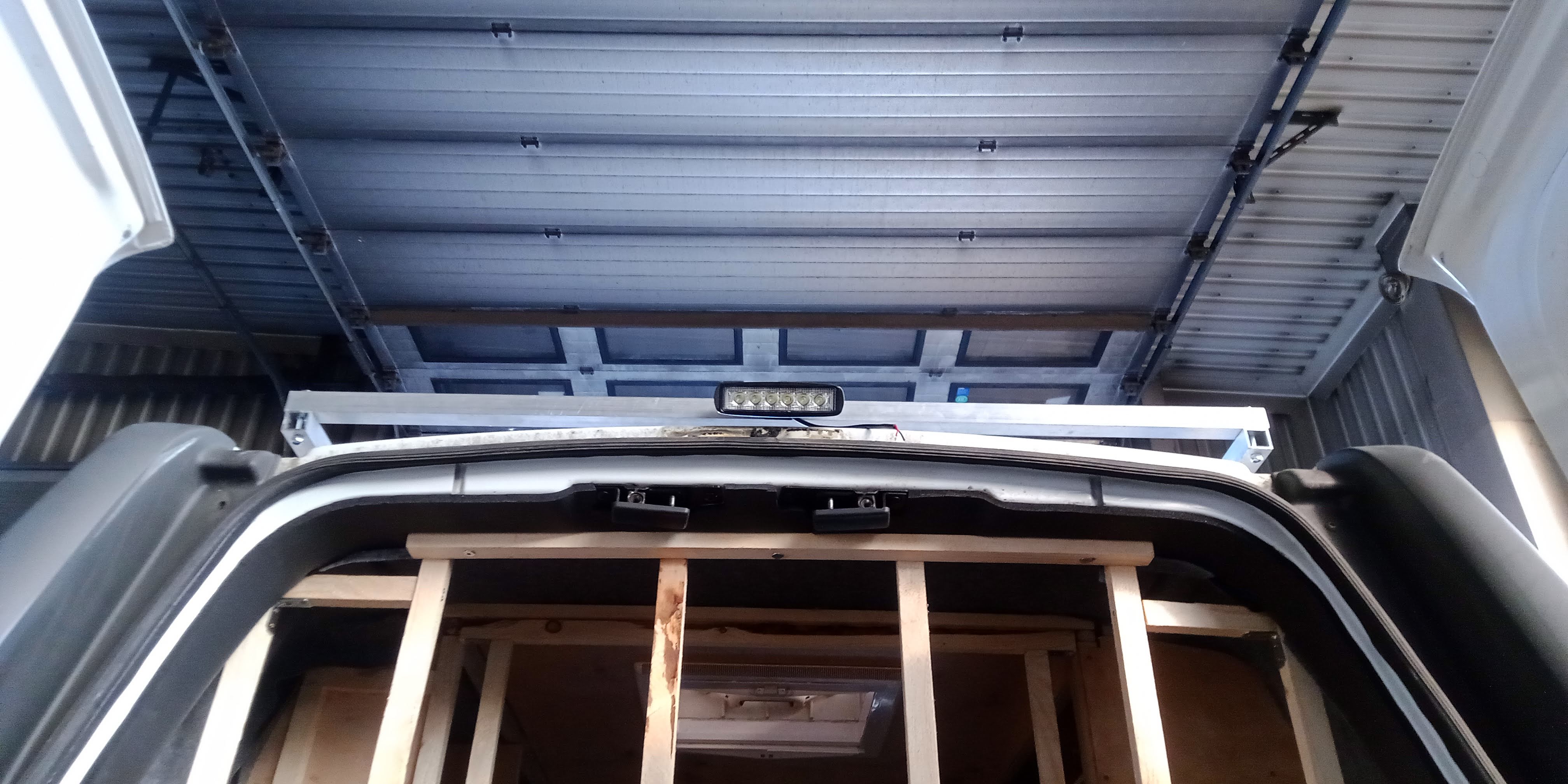

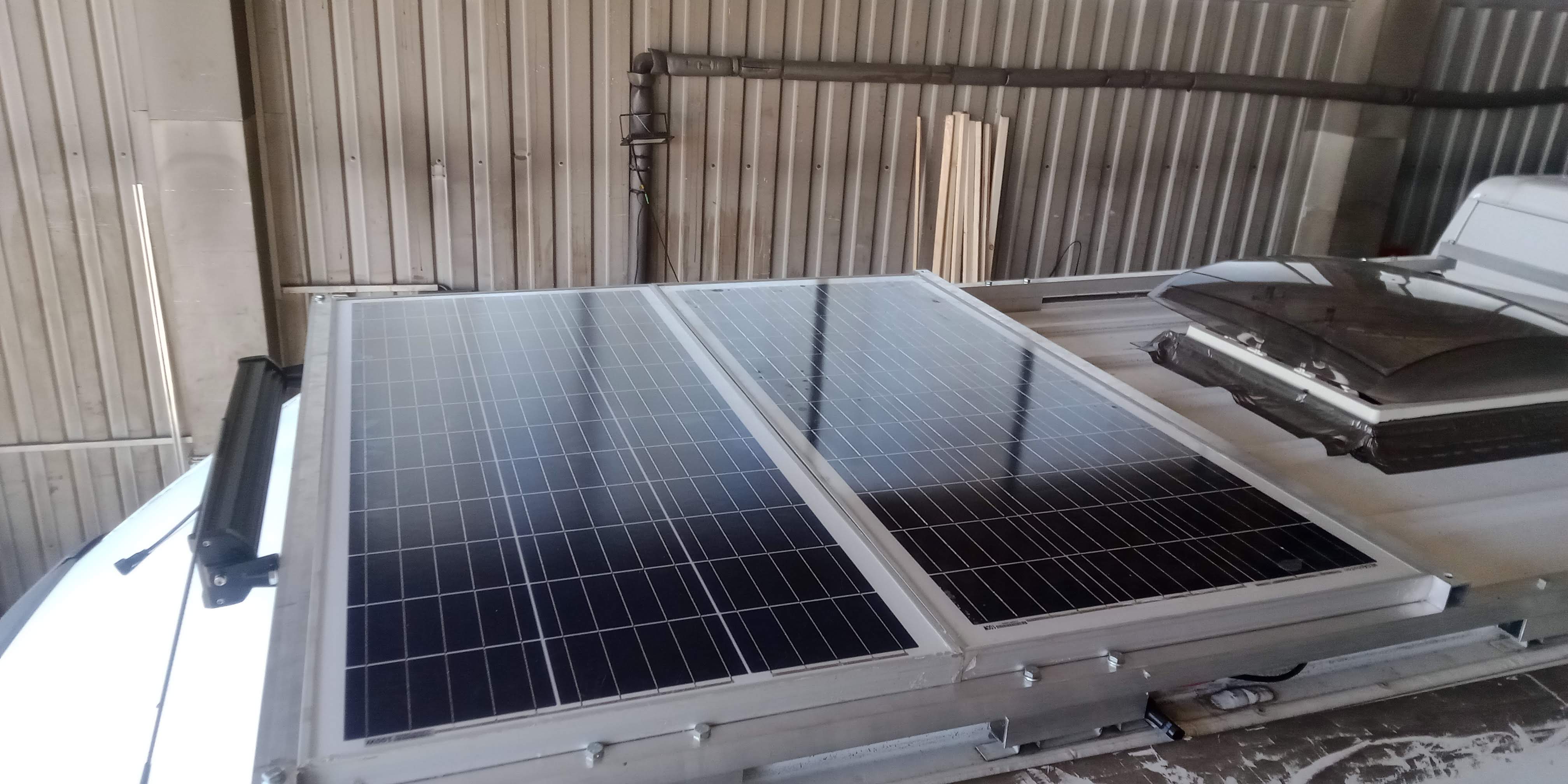

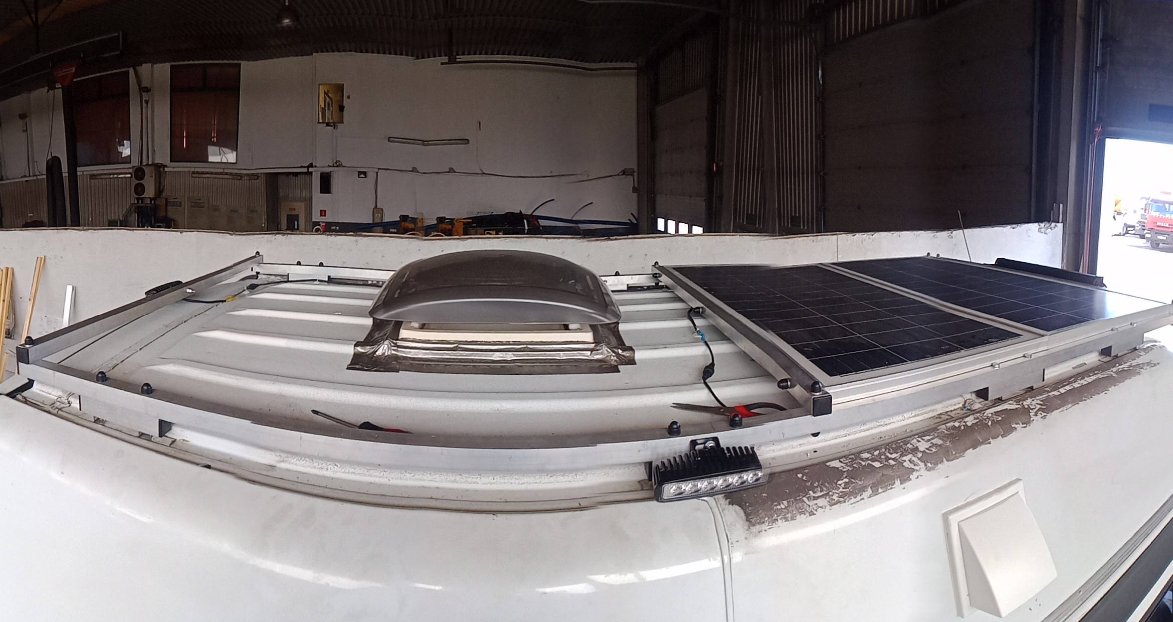

Żeby znów odpocząć od stolarki, zabrałem się w końcu za montaż konstrukcji dachowej pod solary i taras. Całość zbudowana jest z profili aluminiowych 30x30
Dodatkowo zamontowałem cztery lampy ledowe. Z przodu coś a'la ledbar, a po bokach i z tyłu zwykłe lampy.

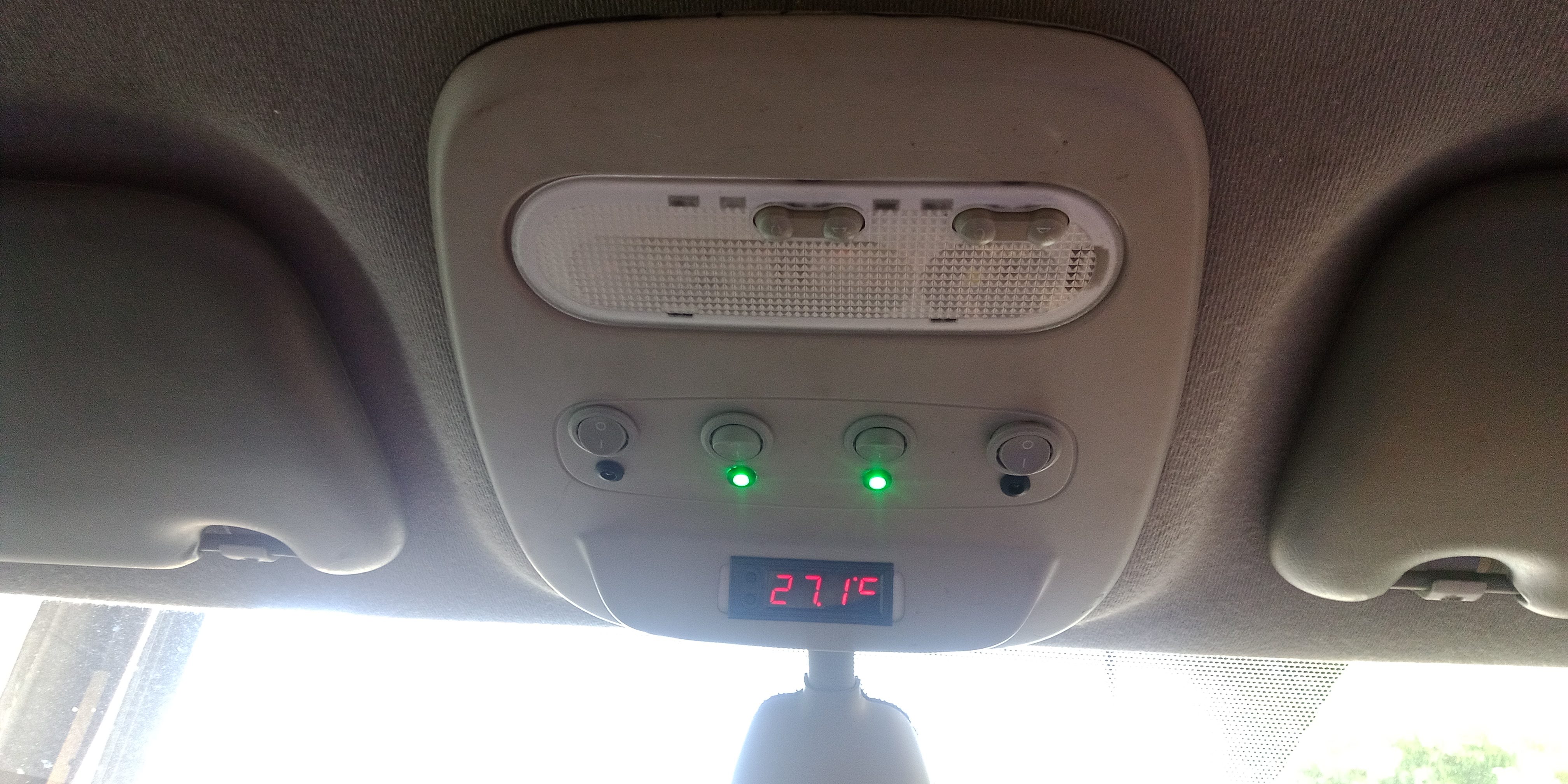

Wyłączniki lamp będą na panelu w podsufitce "szoferki", sterowane przekaźnikami. Łączenie tej pajęczyny zajęło mi cały jeden dzień. Szkoda, że nie zrobiłem zdjęcia.

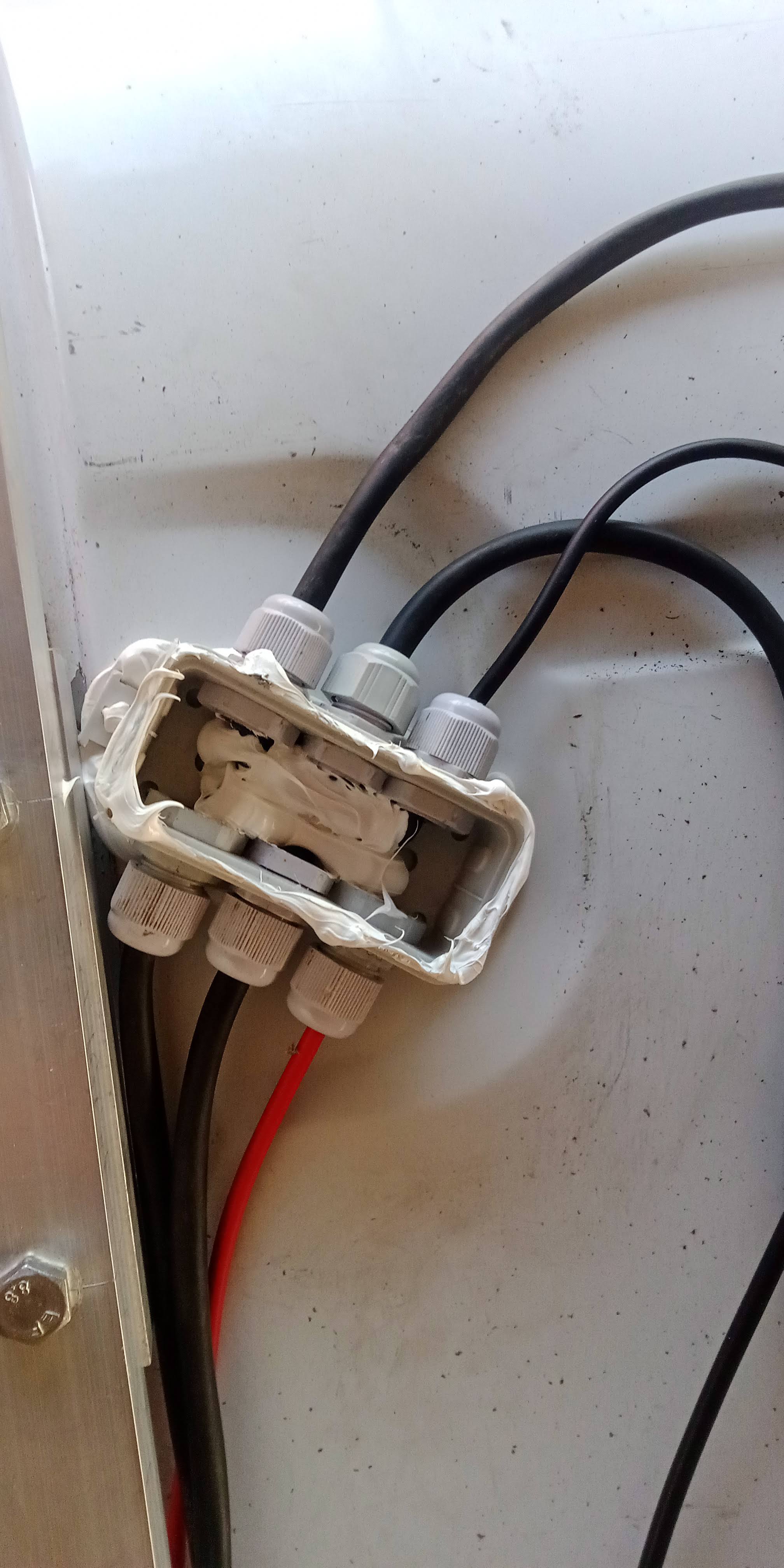

Instalacje solarów oraz lamp są wpuszczone do środka, w miejscu gdzie wcześniej była antena radiowa, za pomocą sprytnej małej puszki z sześcioma wejściami. Pod solarami jest niewiele miejsca, więc taka puszka o wys. 4cm weszła idealnie. Całość została jeszcze uszczelniona sikaflexem.
W tylnej części powstanie mały taras, ale na razie nie zawracam sobie nim głowy. Inne rzeczy są ważniejsze.
Ze względu na to, ze brakło mi przewodu do instalacji oświetlenia i nie mogę zamykać szafki ubraniowej ani tej na pościel, to zająłem się montażem "junkersa". Zawisł na ścianie szafki serwisowej.

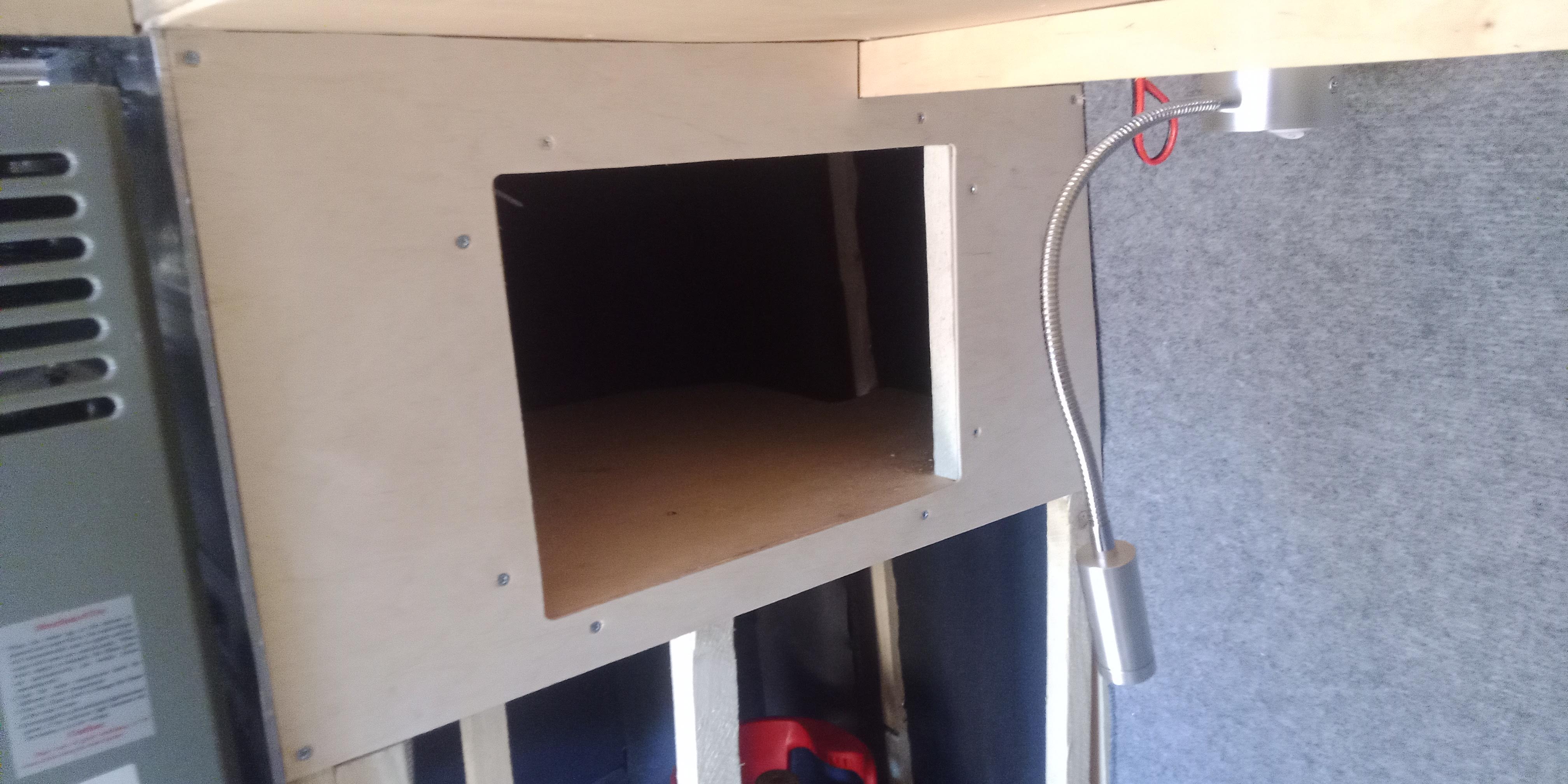

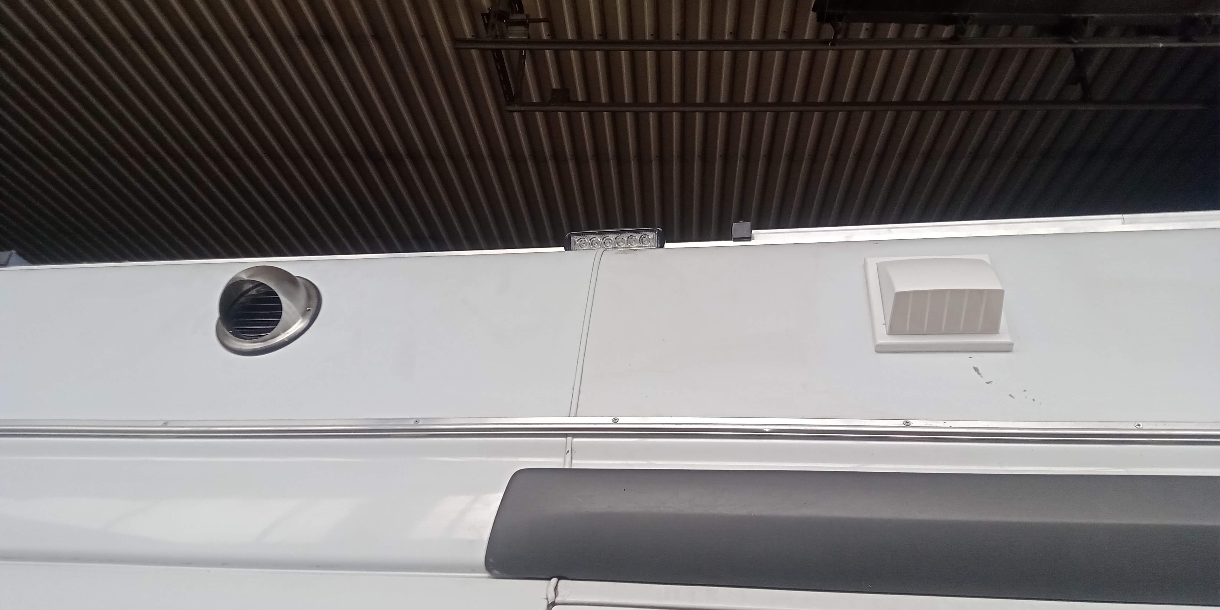

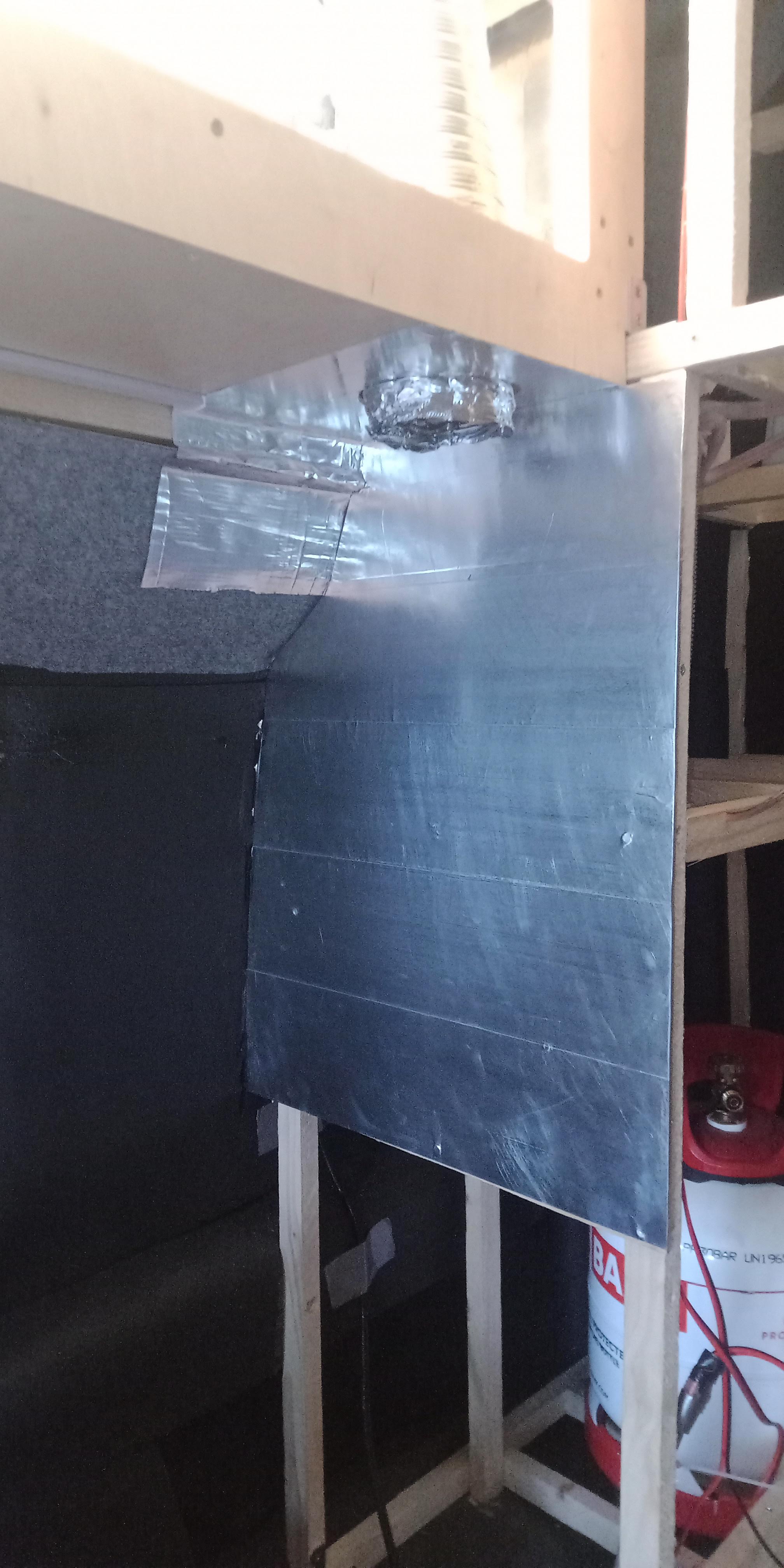

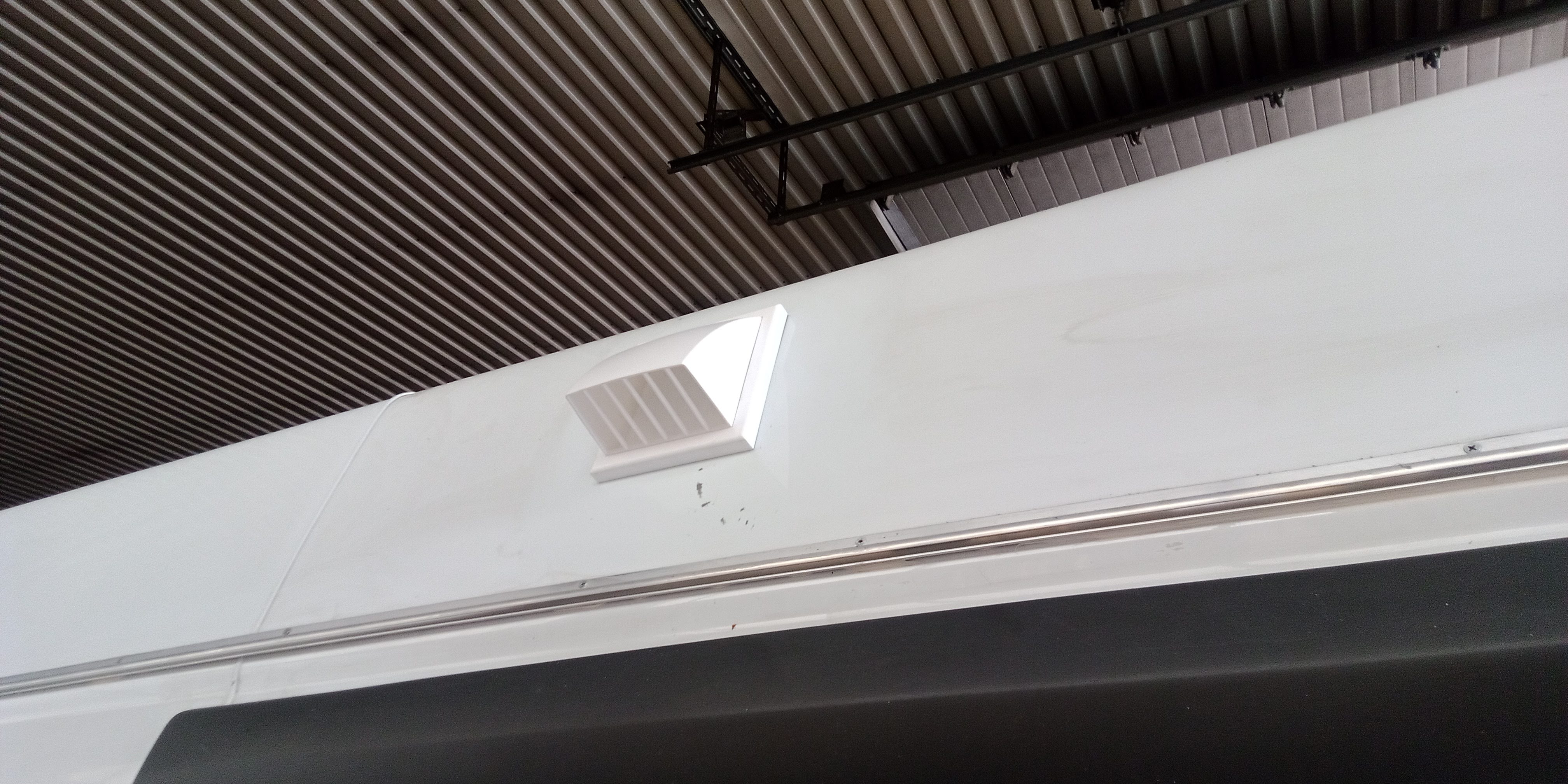

Komin z rury spiro 100, jest złapany cybantem do wylotu, przez dno szafki przechodzi w metalowej rozecie.
Niestety, w przypadku komina "junkersa nie było możliwe poprowadzenie rury prostopadle do wylotu. W miejscu gdzie wylot powinien się znajdować jest wzmocnienie blach, więc trzeba było zrobić mały zakręt. Ciekawy jestem, czy nie wpłynie to na wyrzut spalin. Zrobimy test.
Wywiew spalin zrobiłem z metalowej kratki przeznaczonej do kominów.
Na koniec zamontowałem wlew wody, taki sam jak w przyczepie.

Profile pod panele podpierasz tylko na bokach auta, czy pośrodku dachu też? Ile ważą w sumie?
Zastanawiam się czy u mnie wystarczą profile 30-stki jeśli nie będzie żadnego podparcia pośrodku, czyli długość profili 2m, przy wadze panela koło 20 kg.

Jak zamontujesz dłuższym bokiem /bez podziału na środku dachu/ to panel przez swoja ramkę alu, powinien wzmocnić konstrukcje..

W sumie racja, bo będzie coś między 300W a 400W a one mają koło 1,8m długości.

stachu_gda pisze:Profile pod panele podpierasz tylko na bokach auta, czy pośrodku dachu też? Ile ważą w sumie?
One są skręcone ze sobą i z profilami alu, z przodu i z tyłu.

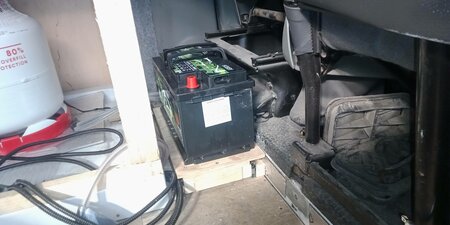

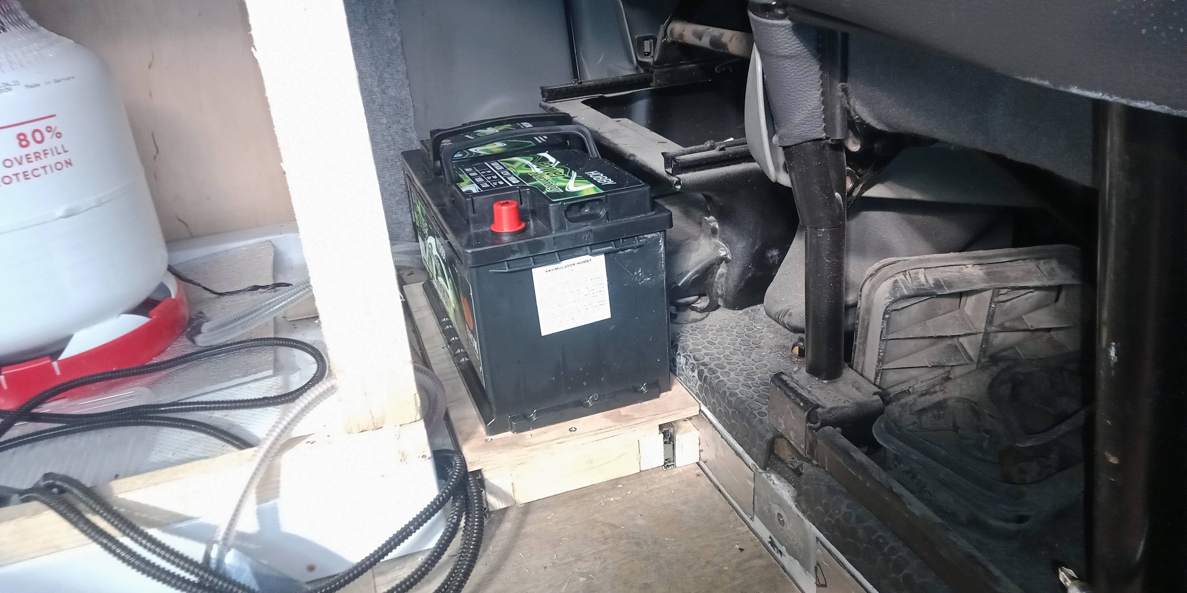

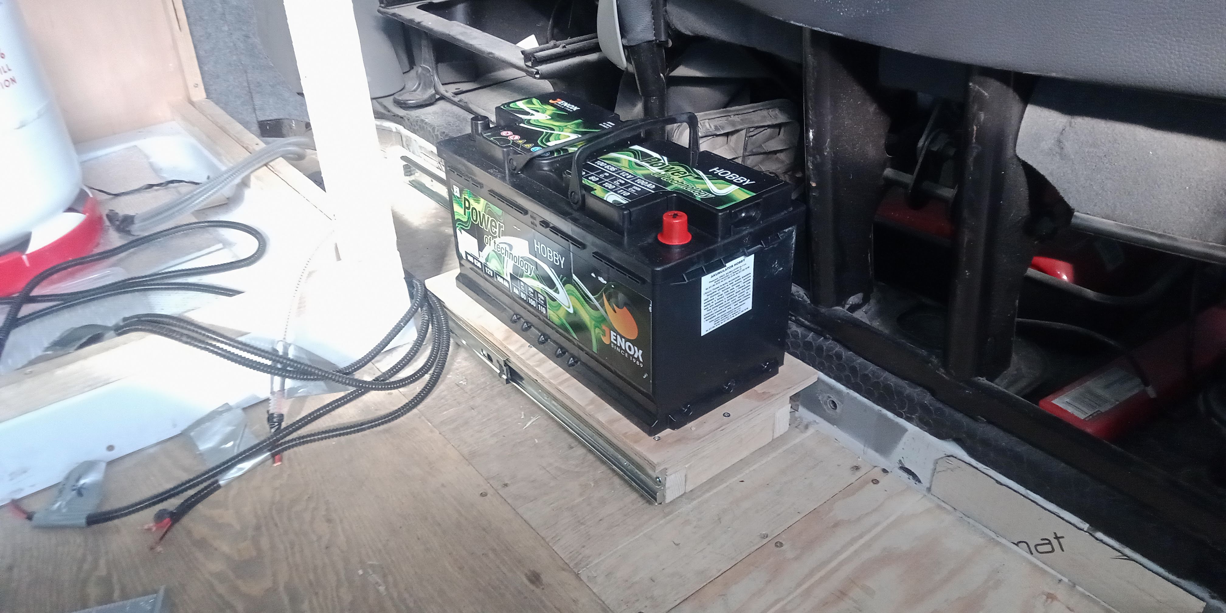

w nowym tygodniu, na początek, zabrałem się za zrobienie sanek do elektrowni. Wyszło coś takiego:
Dzięki temu będzie dostęp do całego osprzętu, łącznie z akumulatorem.

Udało mi się też w końcu zamontować panel z włącznikami lamp zewnętrznych.

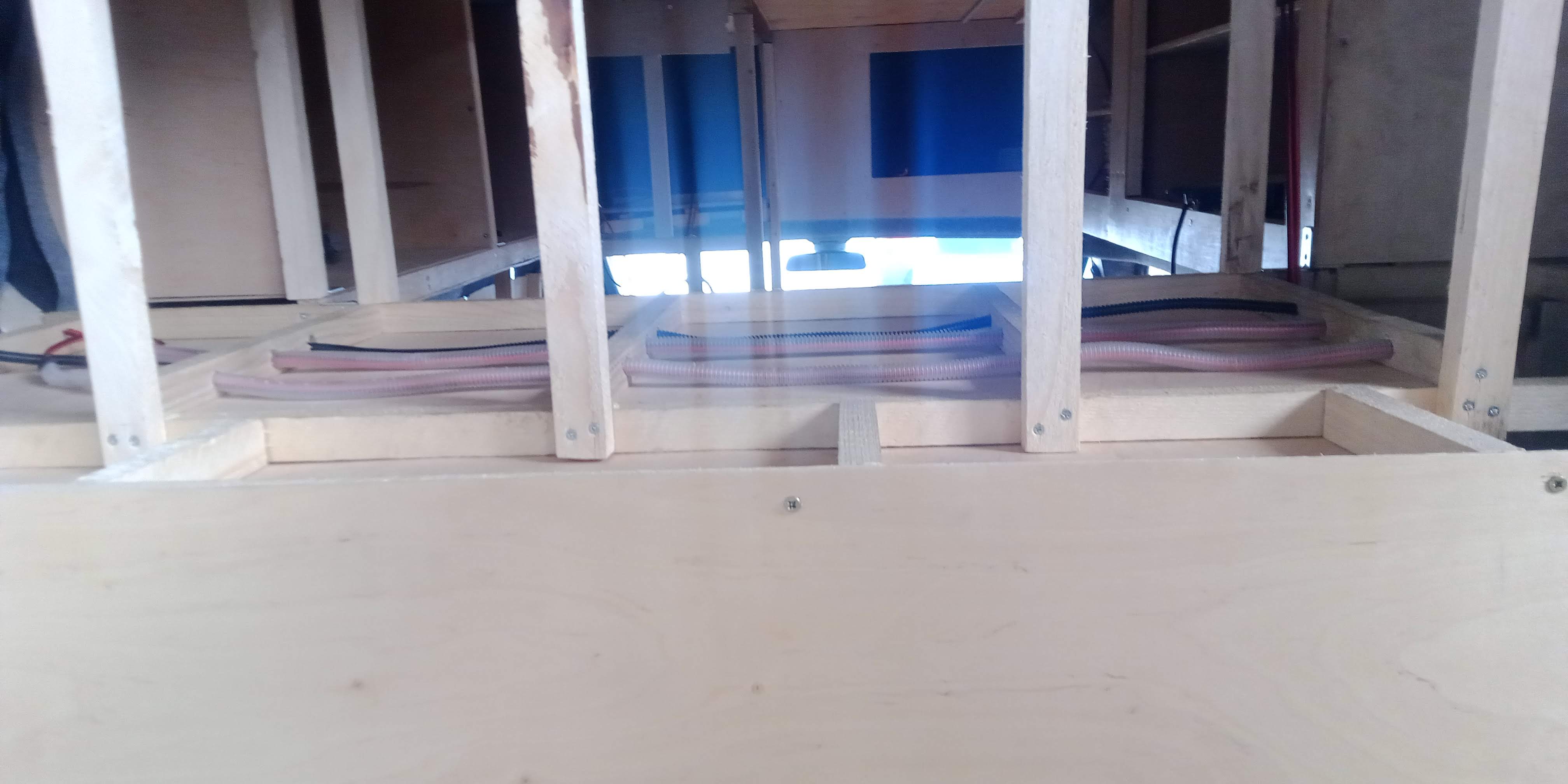

W półce położyłem wcześniej przewody: zasilanie do lampek nocnych, do USB i głośnikowe do głośników.

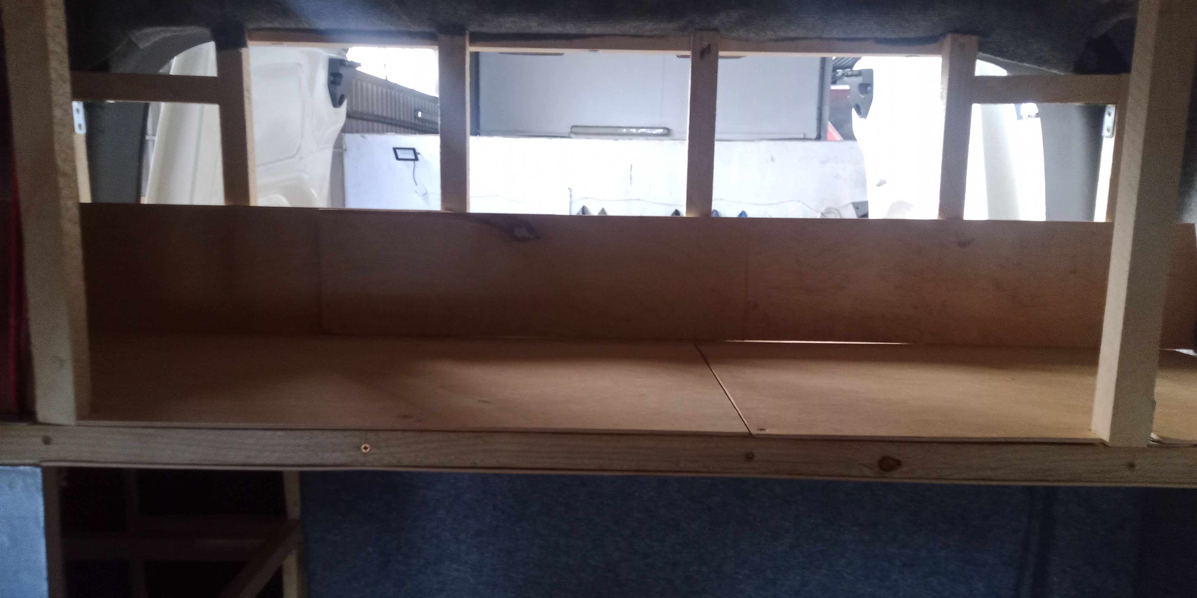

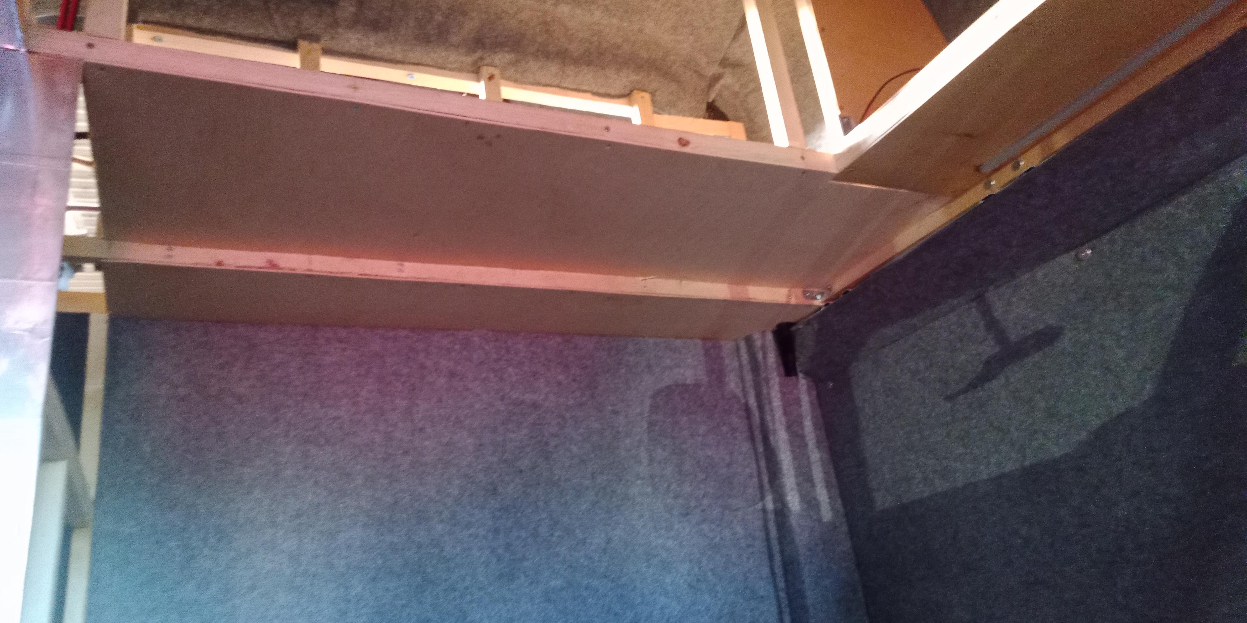

Następnie zabudowałem ściankę pionową pomiędzy półką tylną a tą na pościel. Ponieważ od środka półka została przez Anię i tak oklejona wykładziną, nie zależało mi na jej wyglądzie, więc zrobiłem ją z odpadów sklejki. Od zewnątrz też zrobiła się szachownica, ale mi to nie przeszkadza. Tam będzie i tak strefa "serwisowa".
Ostatnio z Wojtkiem stwierdziliśmy, że budowa campervana to częste składanie i rozkładanie elementów. Poprzednio pisałem, że zamontowałem junkers. No to teraz sobie go zdjąłem. Nie bez powodu. Postanowiłem zabezpieczyć sklejkę w jego najbliższym otoczeniu. Teoretycznie nie ma takiej potrzeby, ale lepiej dmuchać na zimne. Do zabezpieczenia użyłem folii wykorzystywanej do podkładek spawalniczych, więc wytrzymuje ok 300*C.

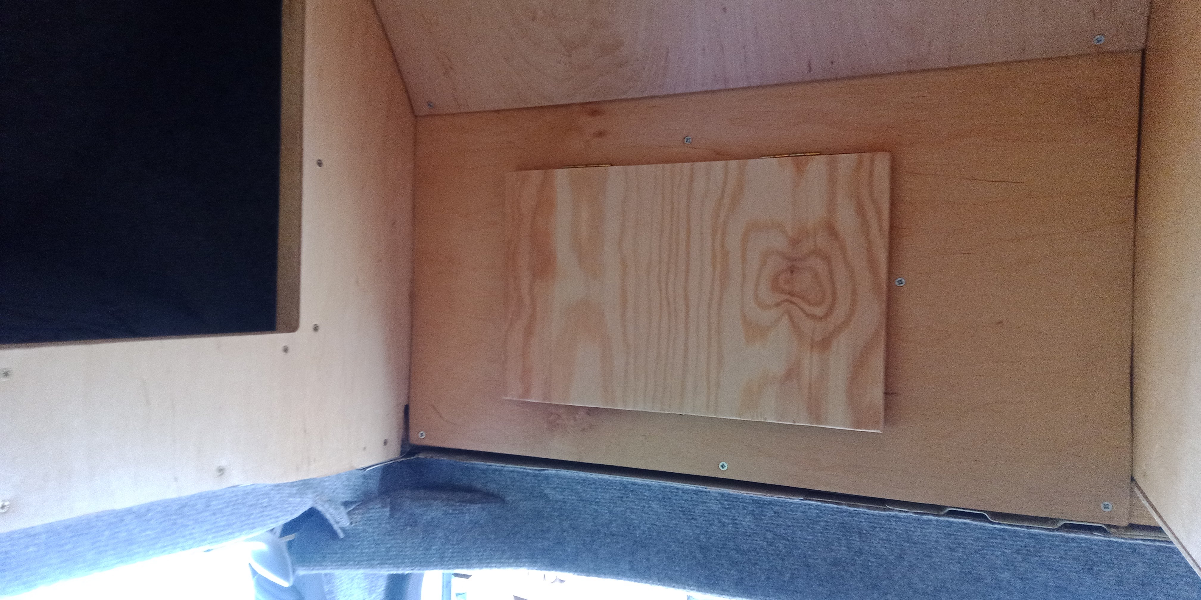

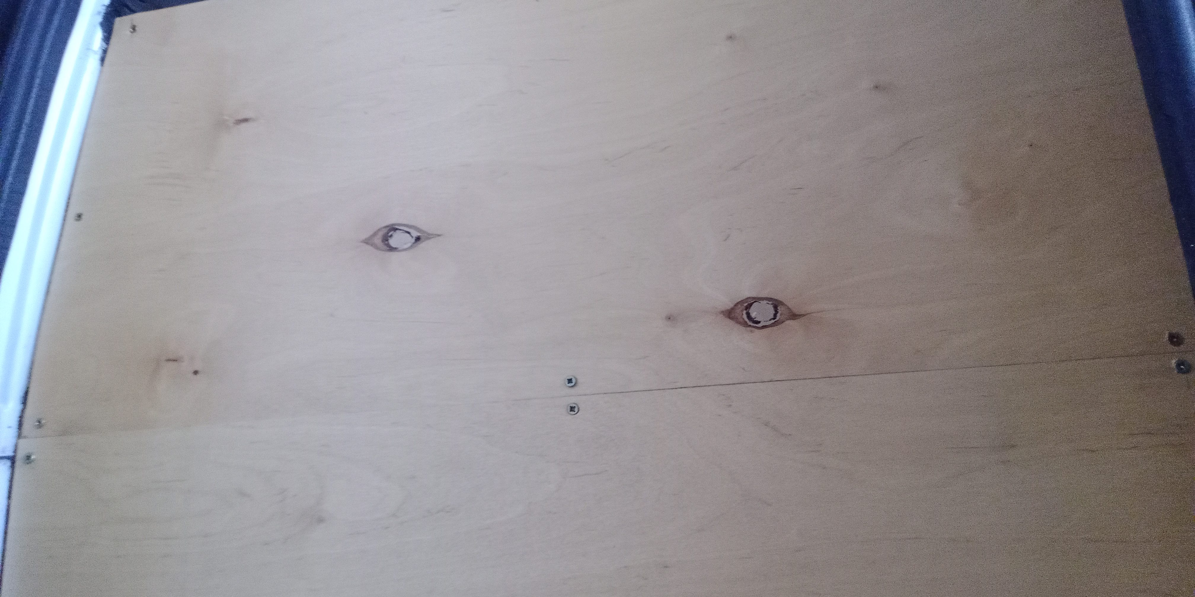

Ania zauważyła, że na tylnej ścianie mamy oczy. Trochę rozbiegane, ale są

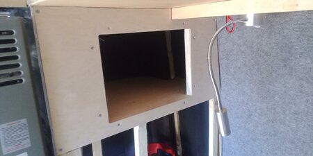

Zacząłem też dalej walczyć z szafką serwisową i gazową. Okazało się, że da się jeszcze wygospodarować miejsce na dwie niewielkie szafki. Zawsze to jakaś powierzchnia do przechowywania czegokolwiek.

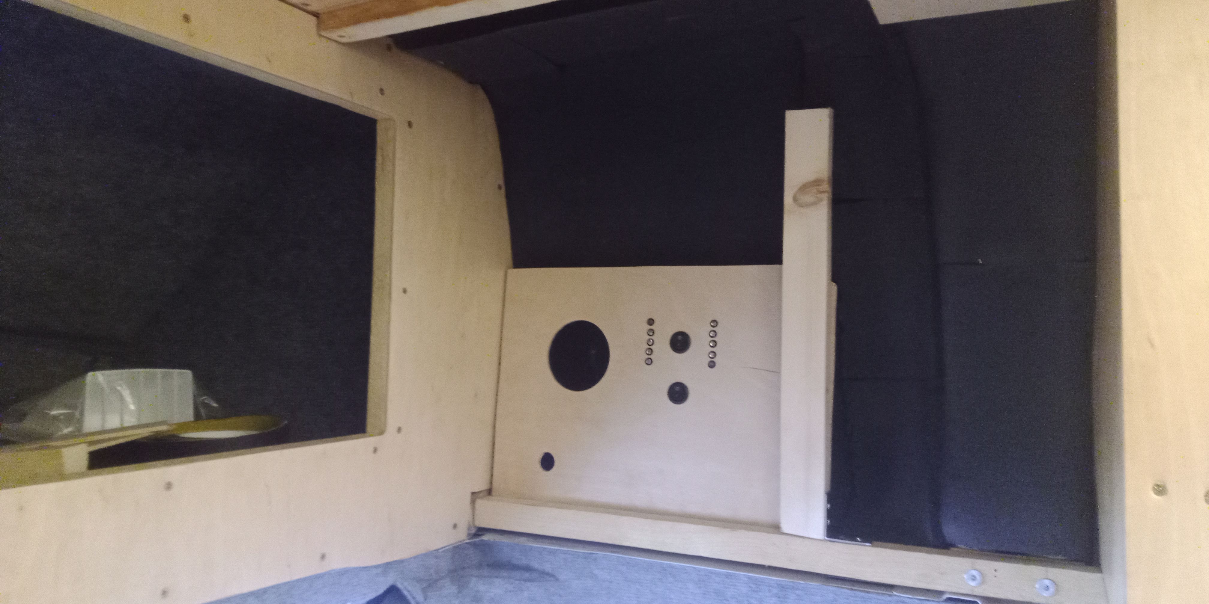

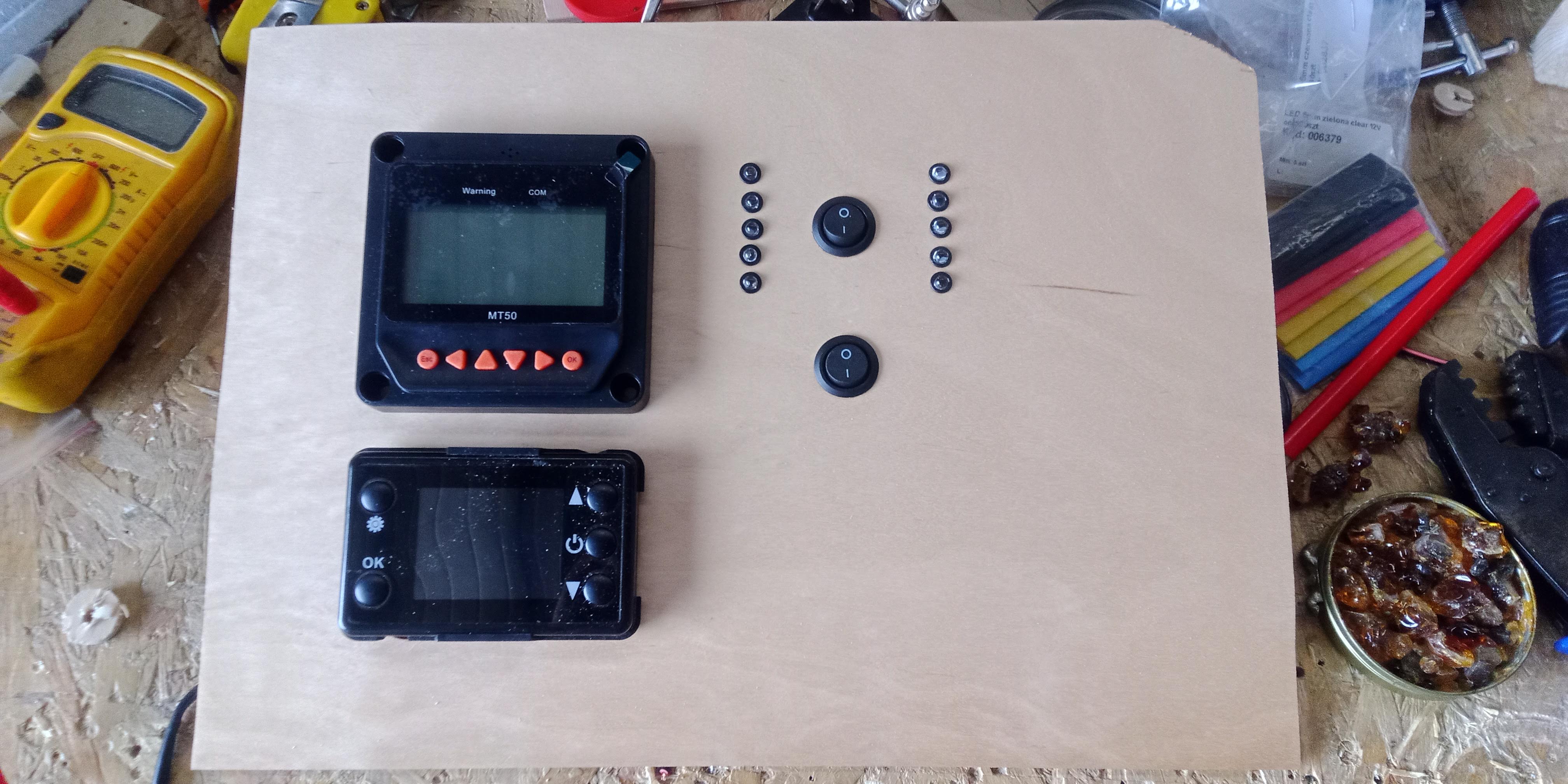

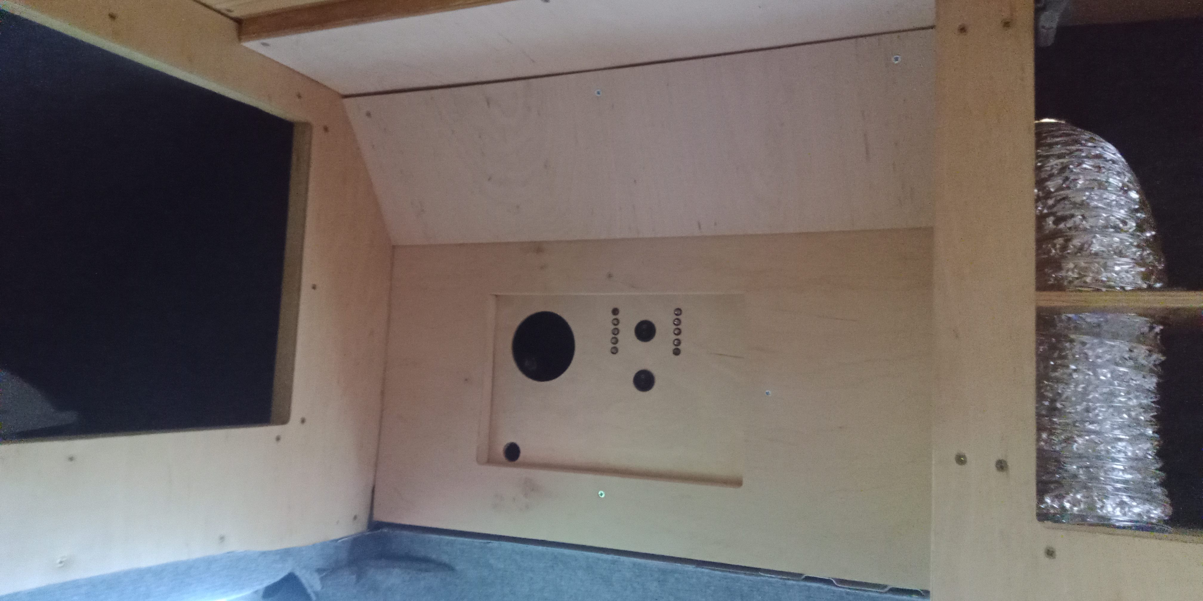

Na koniec, zabrałem się w końcu za wymyślenie jakiegoś kształtu dla "centrum sterowania" nad drzwiami wejściowymi. Będzie tam miejsce na sterownik MT50 do regulatora MPPT, sterownik od chinbasto, wskaźniki ilości wody czystej i szarej włączane jednym pstryczkiem, włącznik pompy wody i pewnie jeszcze jakieś coś
Wystrugałem taką płytkę na razie, ale pewnie za wiele się nie zmieni.
A całość będzie umieszczona nad drzwiami za jakimiś drzwiczkami, żeby na waliło wieczorem po oczach.

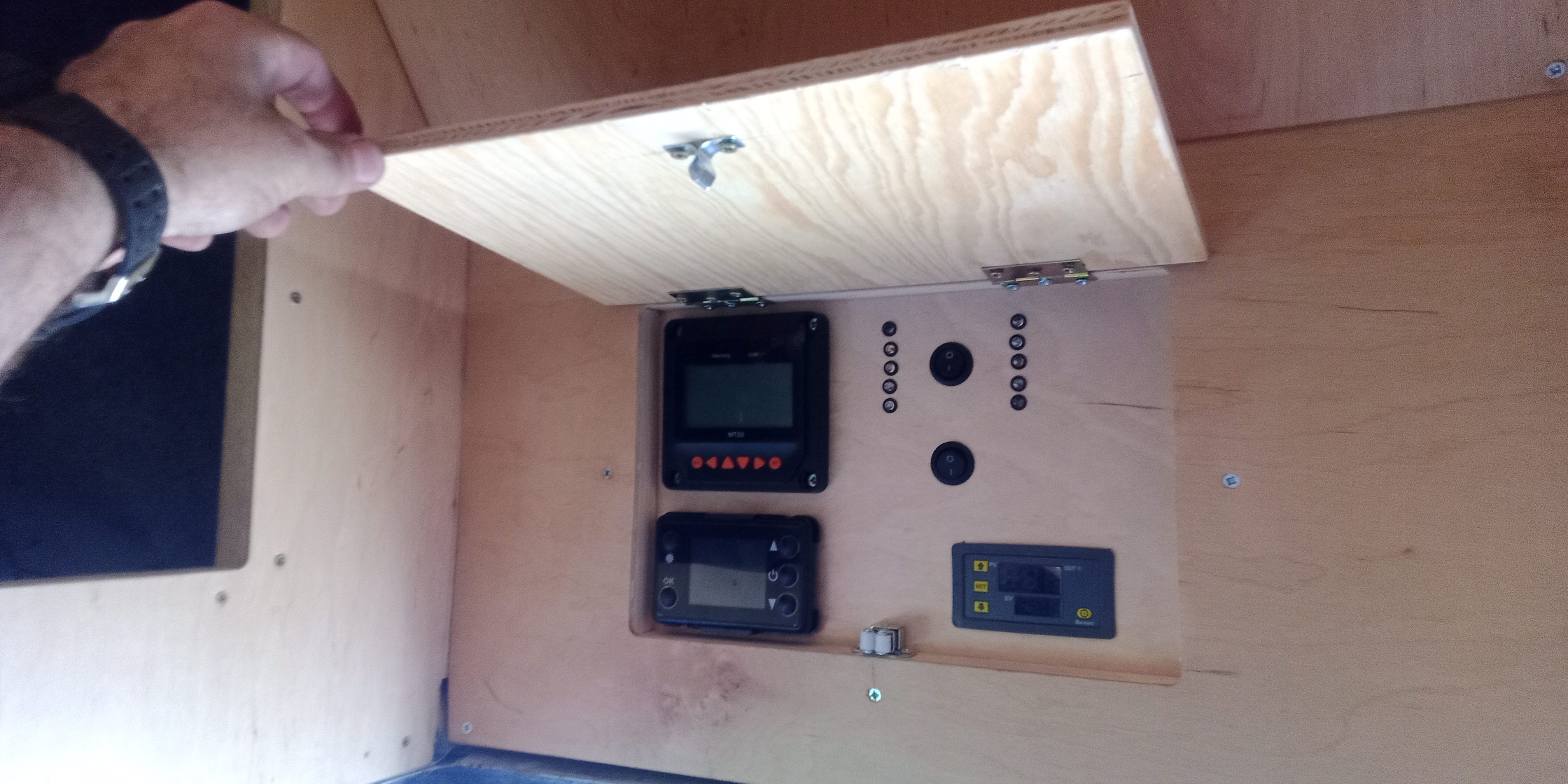

Pierwszą rzeczą do zrobienia było dokończenie "centrum sterowania". Ze względu na wzmocnienia blach i kształt karoserii, kąty proste nie wchodziły w grę. Trzeba było improwizować. Po przemyśleniach, powstały takie wygibasy.
Niestety nie mogłem zamknąć całości, ponieważ czekałem na przesyłkę z przewodami, które posłużą do przedłużenia przewodów sterowników "chinbasta" i lodówki oraz do mierników poziomów wody i szarej wody.

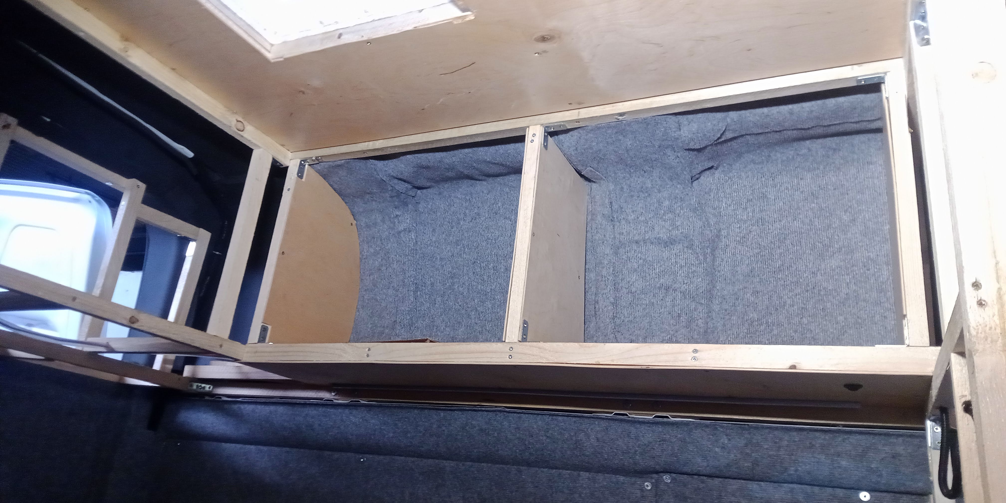

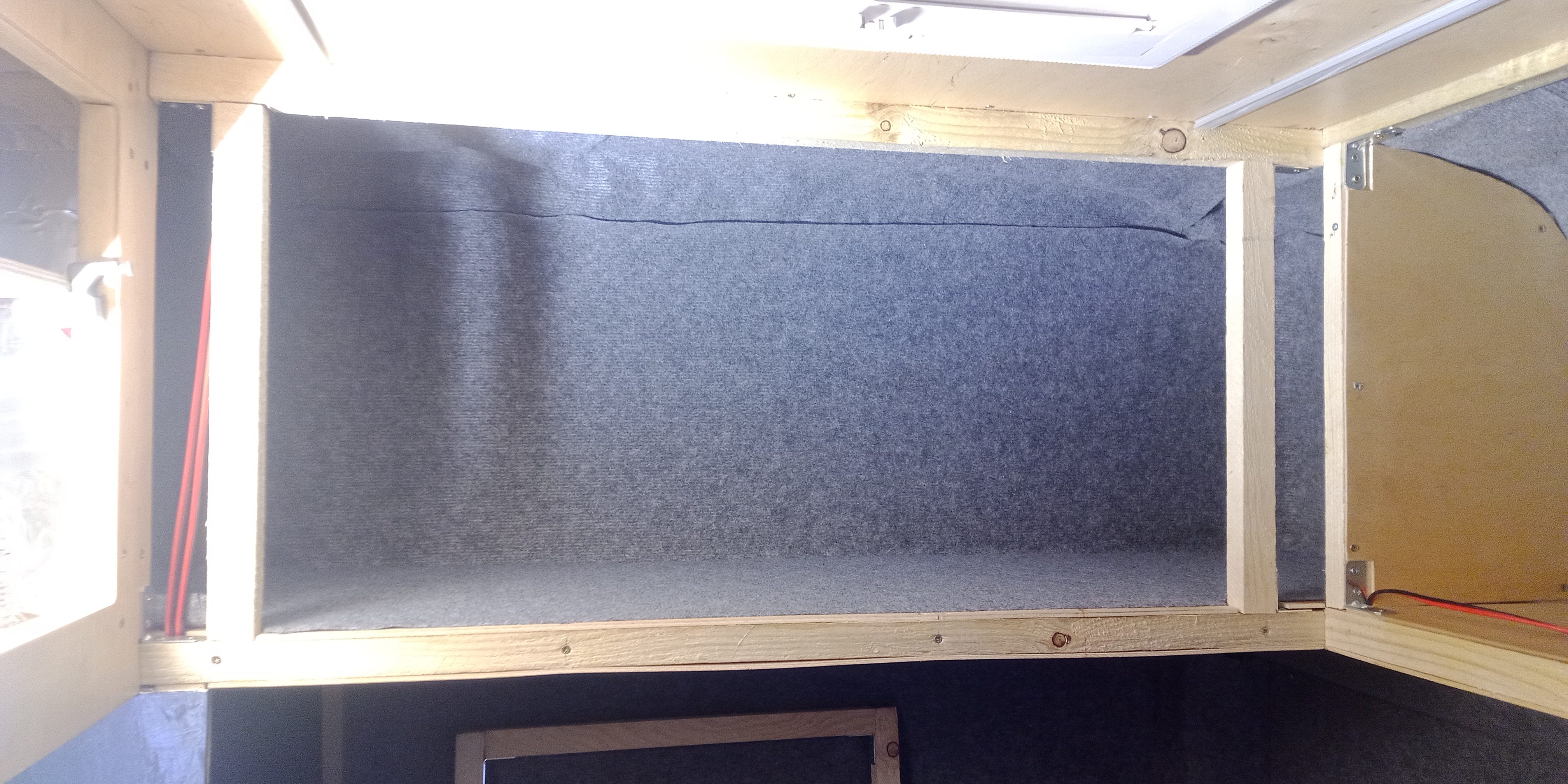

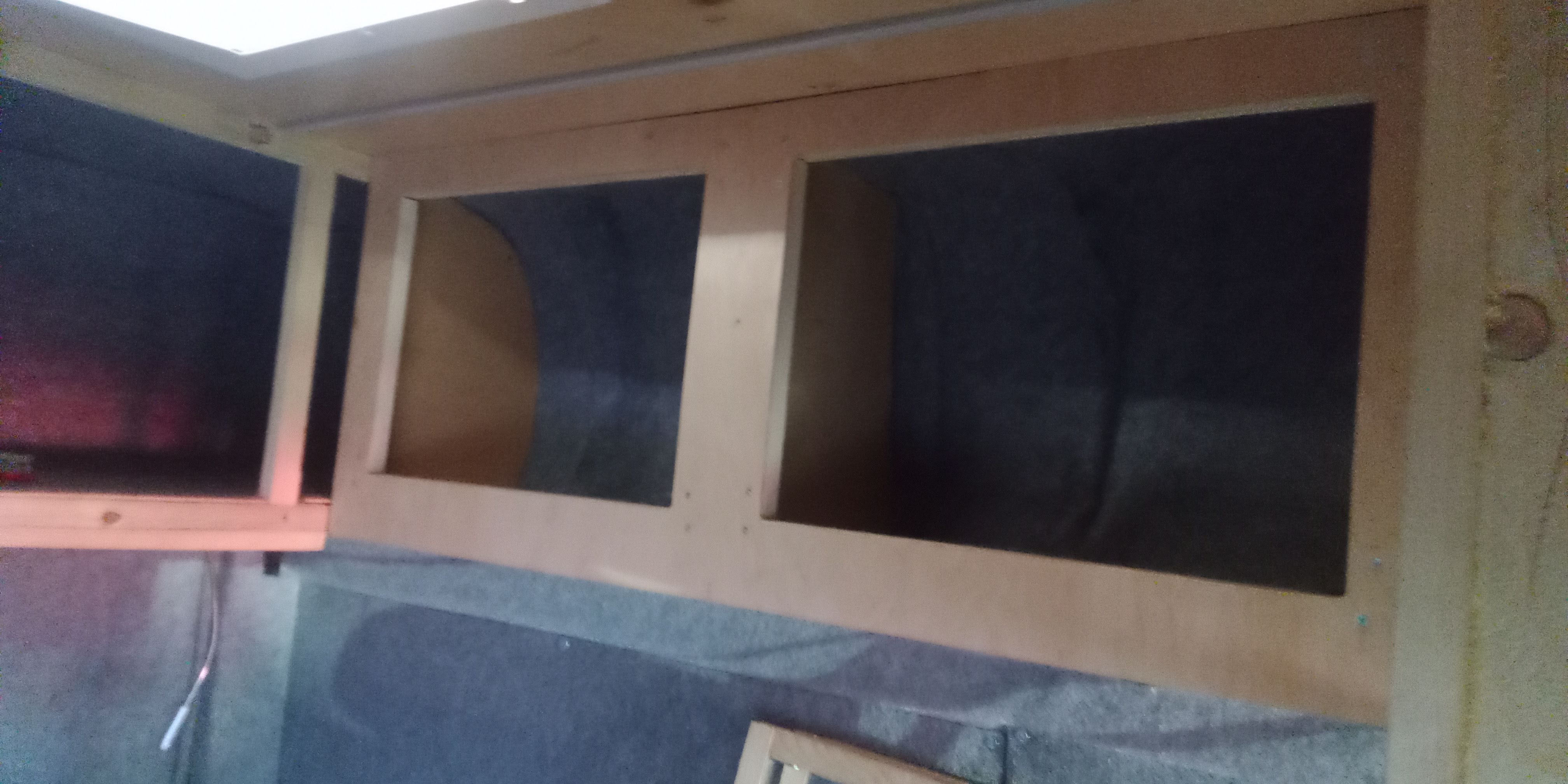

Kolejna rzecz jaką zrobiłem, to dokończenie szafek górnych, ubraniowej i pościelowej.
Zostało dorobić drzwiczki.
Wszystkie elementy drewniane/ ze sklejki są polakierowane.

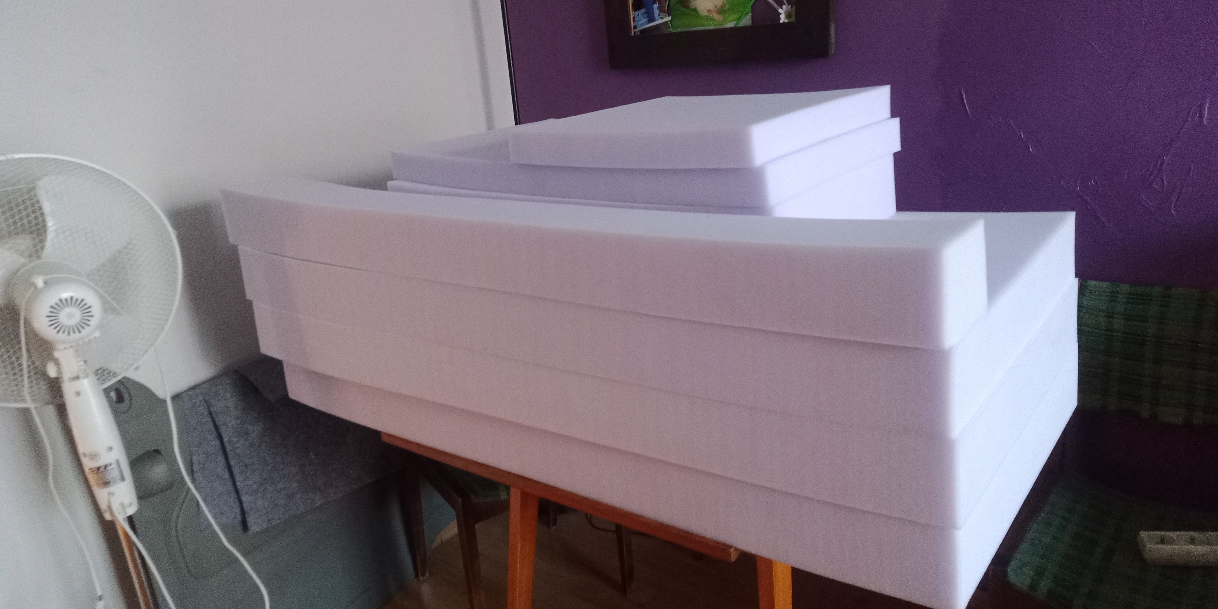

W międzyczasie zamówiliśmy w hurtowni tapicerskiej online, pianki na łóżko i siedziska.

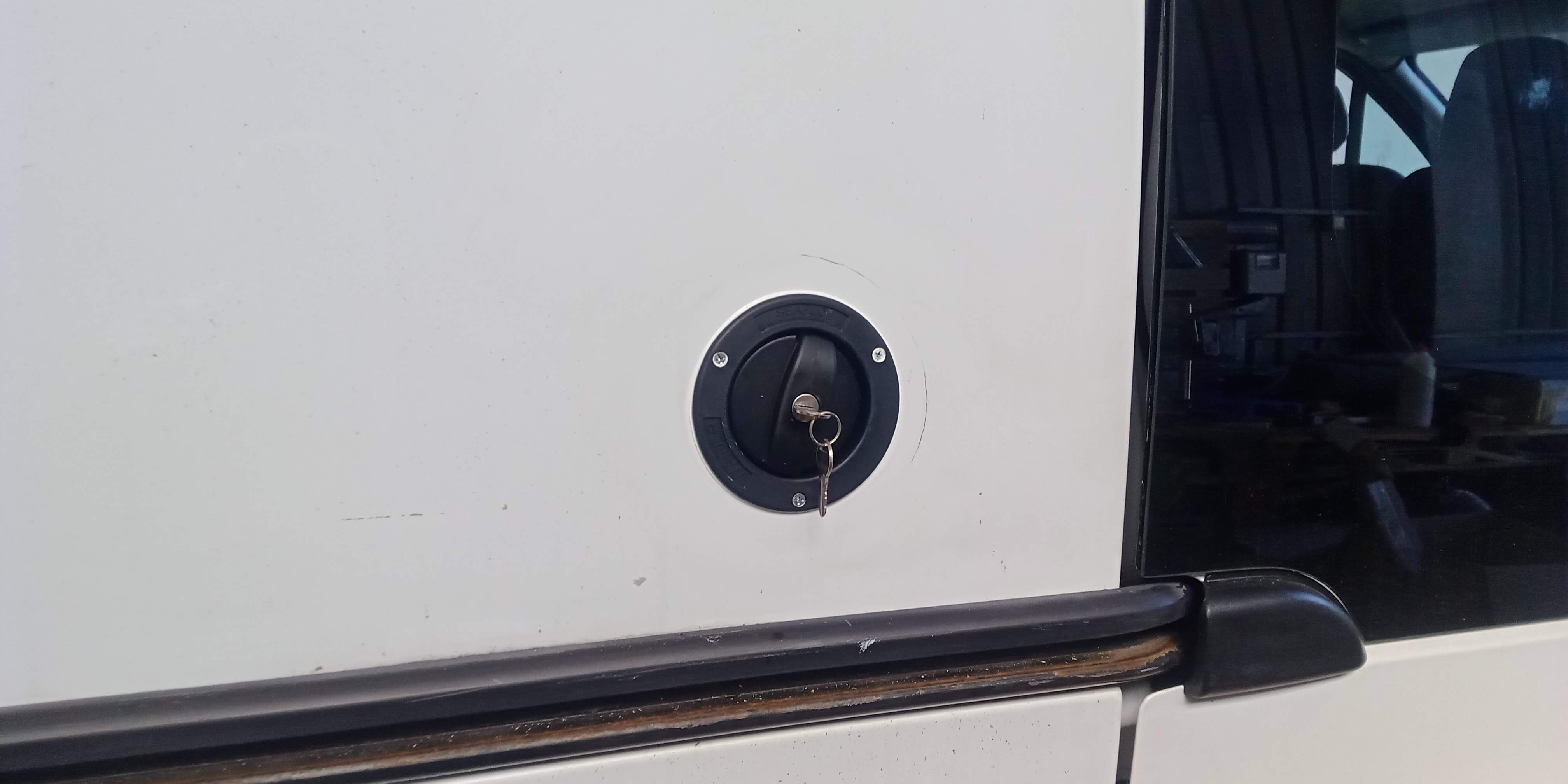

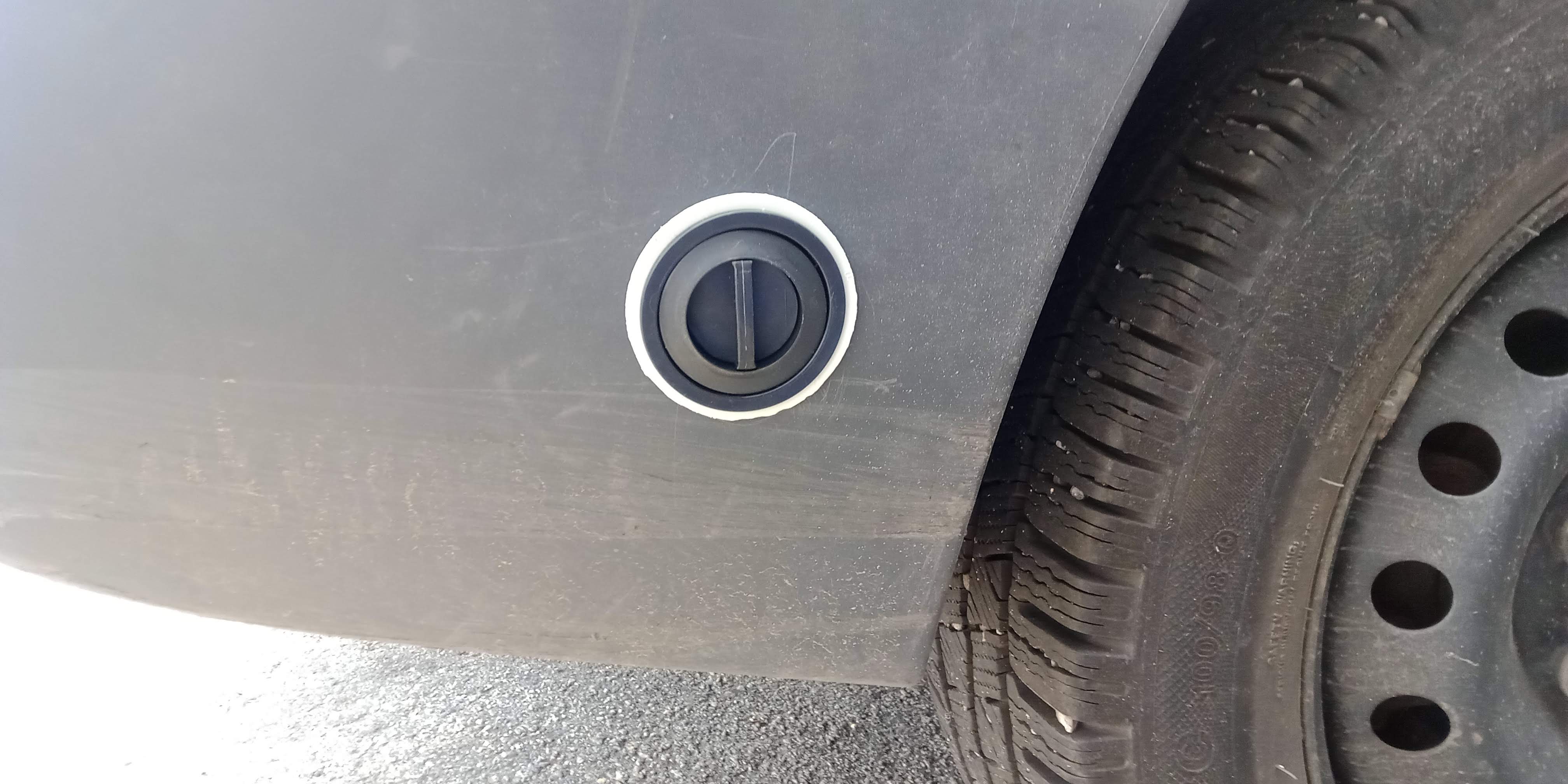

Doszedł też ważny element wystroju zewnętrznego opla, czyli korek wstydu
do tankowania lpg. Z tym korkiem też nie obyło się bez problemów, bo po wywierceniu otworu okazało się, że jest on ciut za duży. Dosłownie o 2 mm. Otwornica którą wierciłem nie trzyma wymiaru. Dlatego musiałem dorobić podkładkę, żeby zawór nie wpadał do zderzaka. No trudno, muszę z tym żyć.
Przyszły wszystkie potrzebne przewody i akcesoria, więc można było skończyć "centrum sterowania". Dodatkowo dorobiłem pierwsze drzwiczki.
