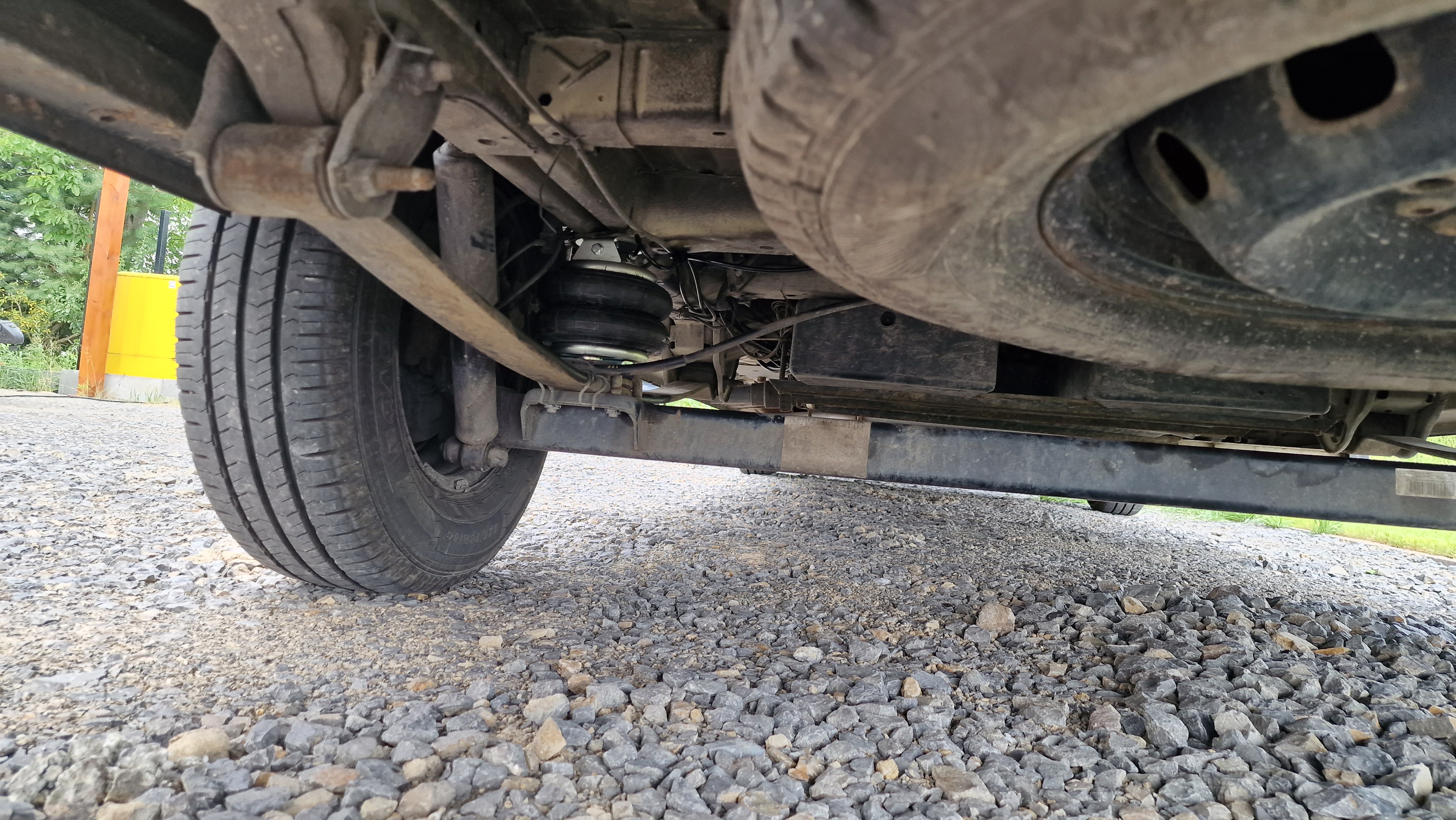

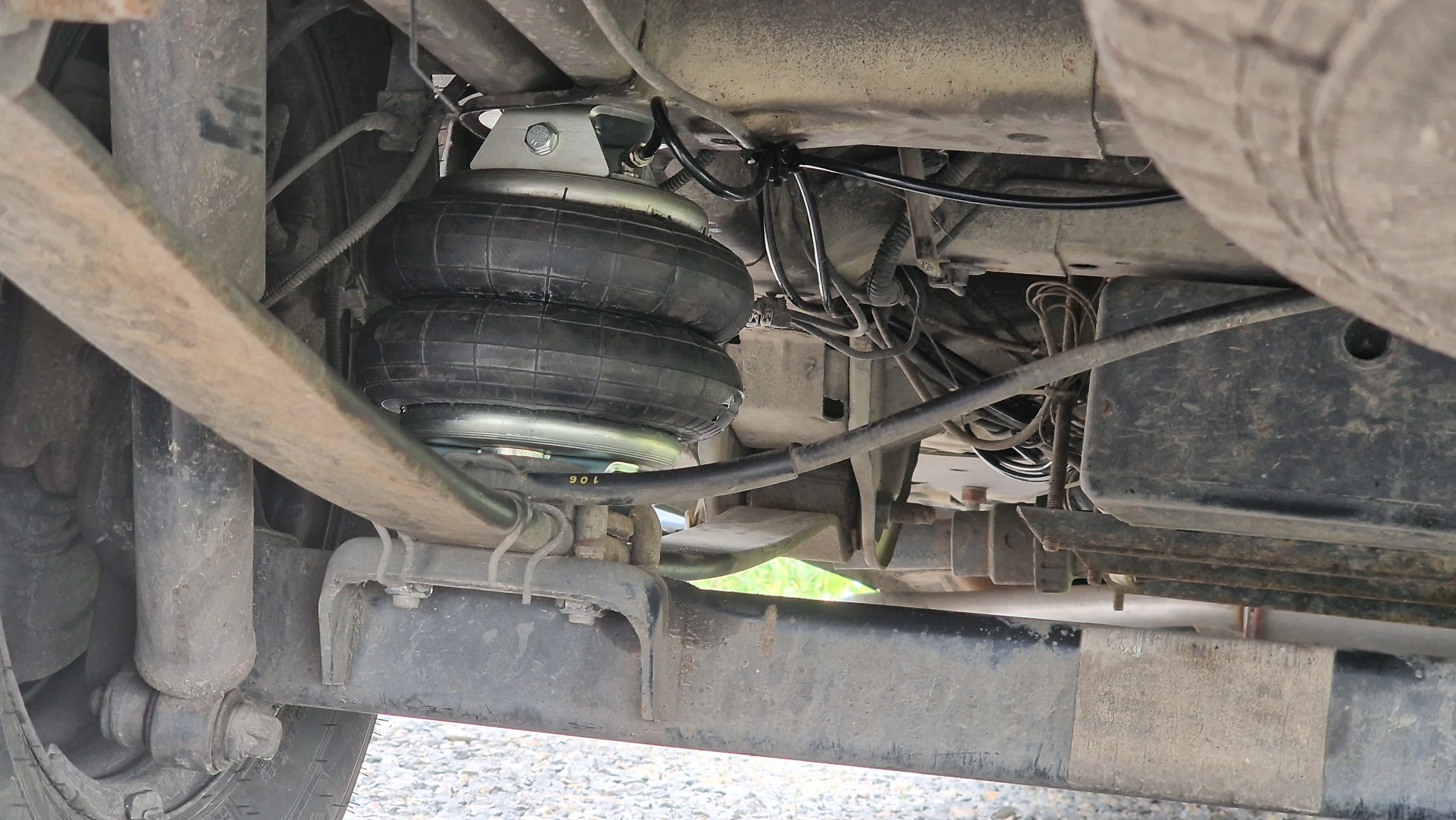

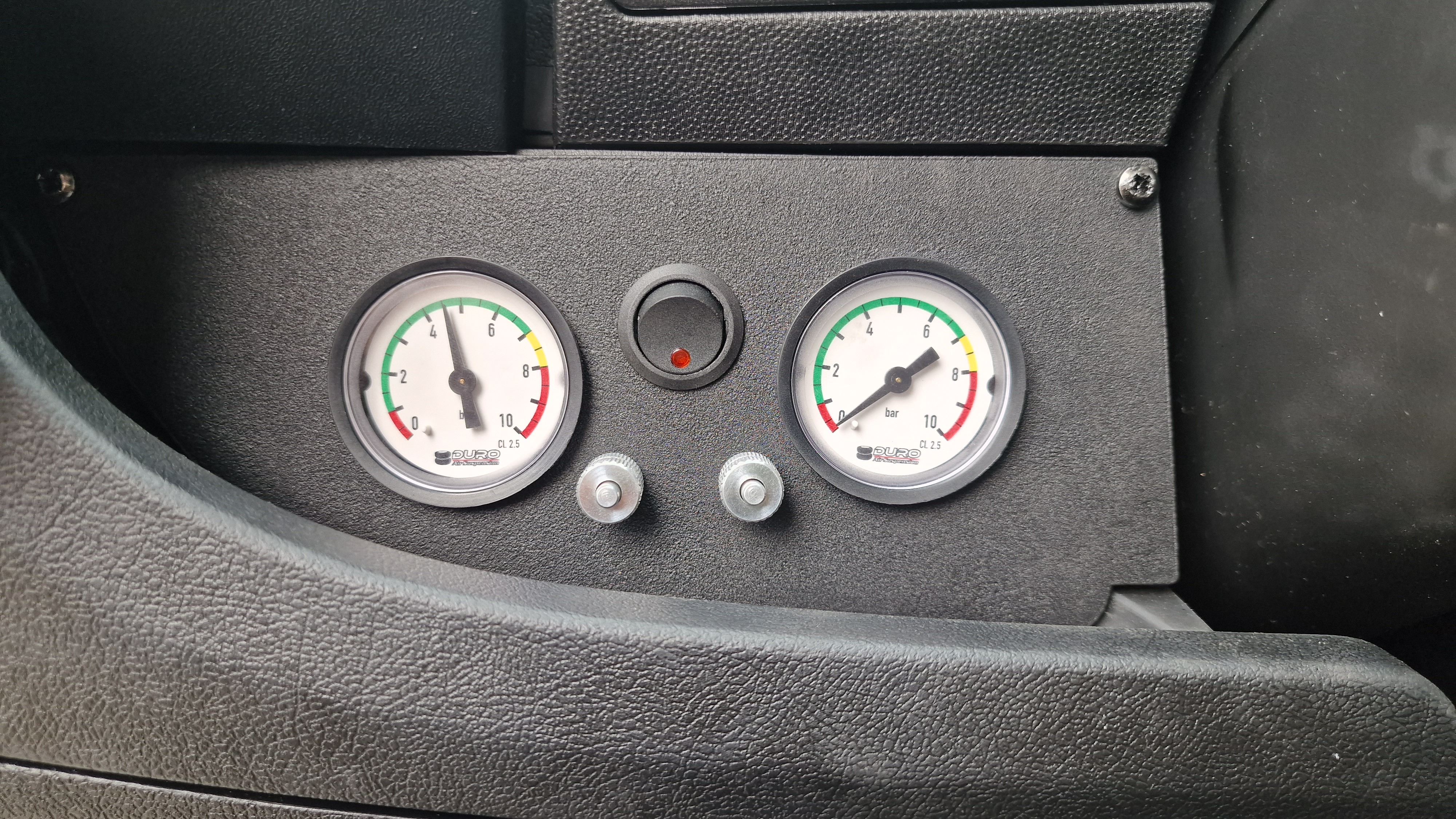

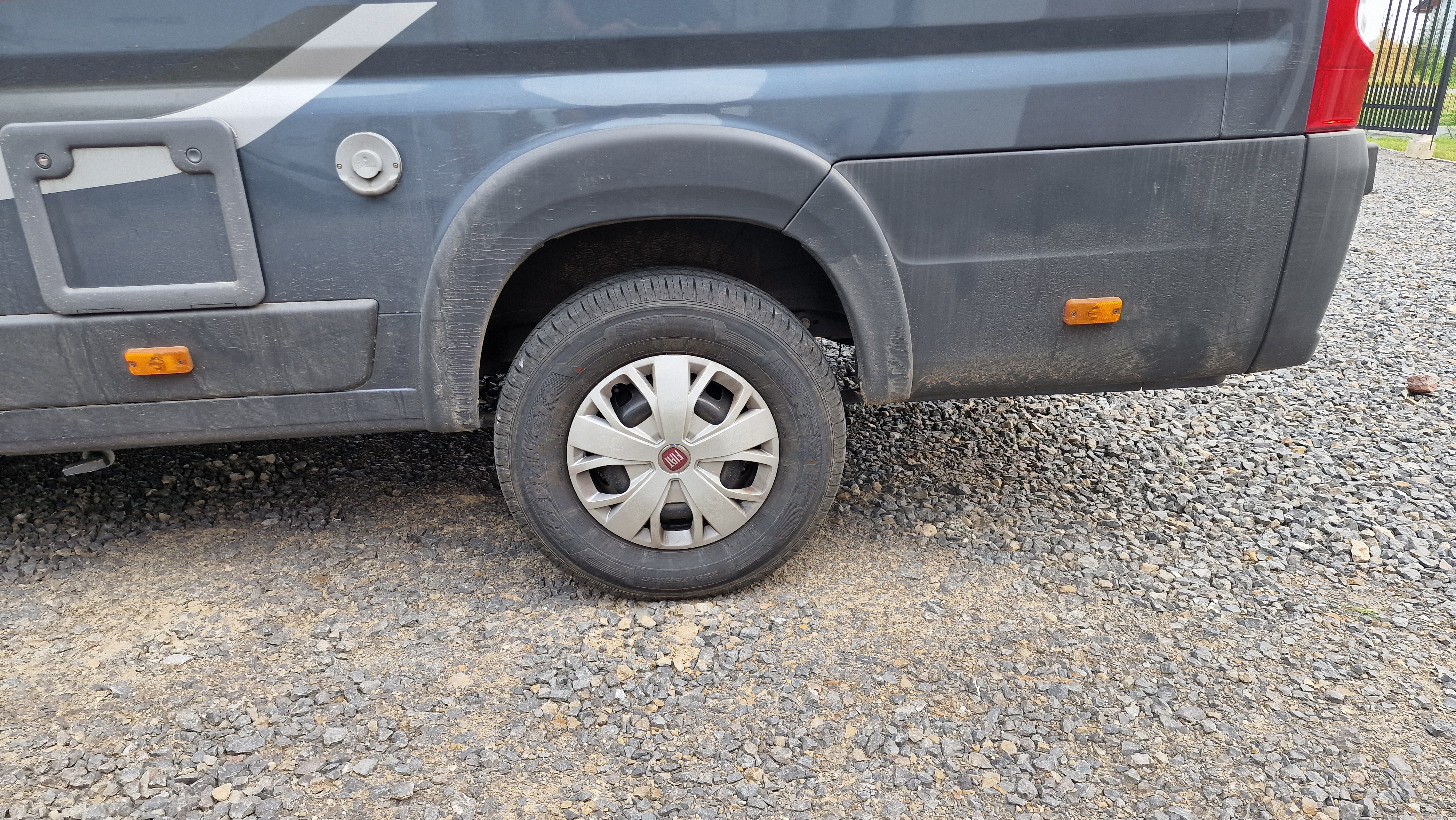

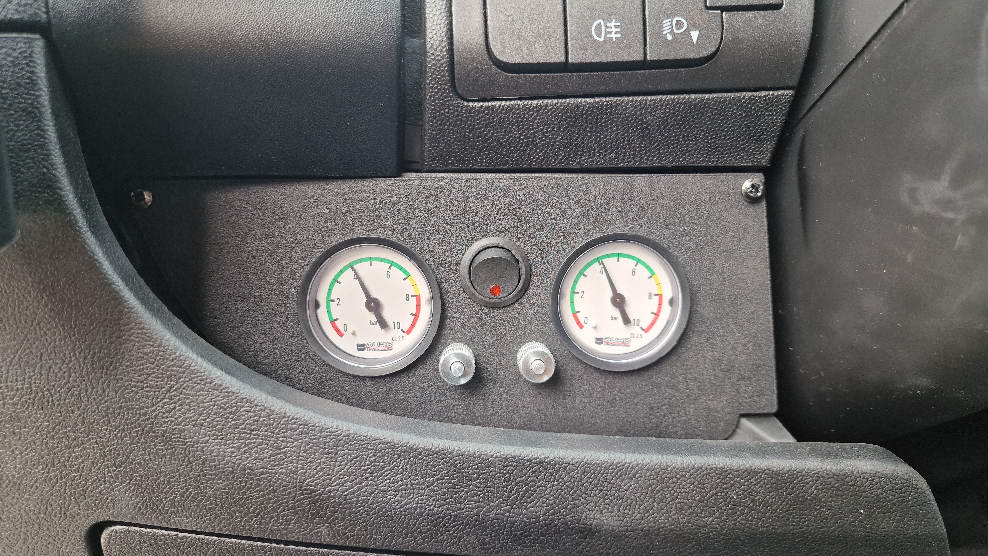

Adrianna dostała w ramach poprawy komfortu jazdy pneumatyczne zawieszenie z tyłu.
Tak się akurat złożyło, że na przegląd zajechaliśmy po drodze na weekend, więc kamper był akurat zapakowany i zalany wodą. Z pomiaru osiowego na SKP wyszło 3,3t z diagnostą (mniej więcej mojej prostury) na pokładzie, co oznacza, że jak dziewczyny jeszcze wsiądą to na styk będzie prawie 3,5t. Obejrzałem sobie przy okazji co tam ciekawego od dołu widać i zobaczyłem płaskie poziomo resory oparte na odbojach.
Zrobiłem rozeznanie i wyszło mi, że poduszki do Ducato to nie jest jakiś powalający koszt. Ostatecznie zdecydowałem się na zestaw z oddzielną regulacją na stronę.
Fajne jest to, że można zrobić tak
I zniwelować różnicę poziomów nawet kilkanaście cm
Ja jestem mega zadowolony z gadżetu i polecam każdemu kto dobija do górnej granicy wagowej.

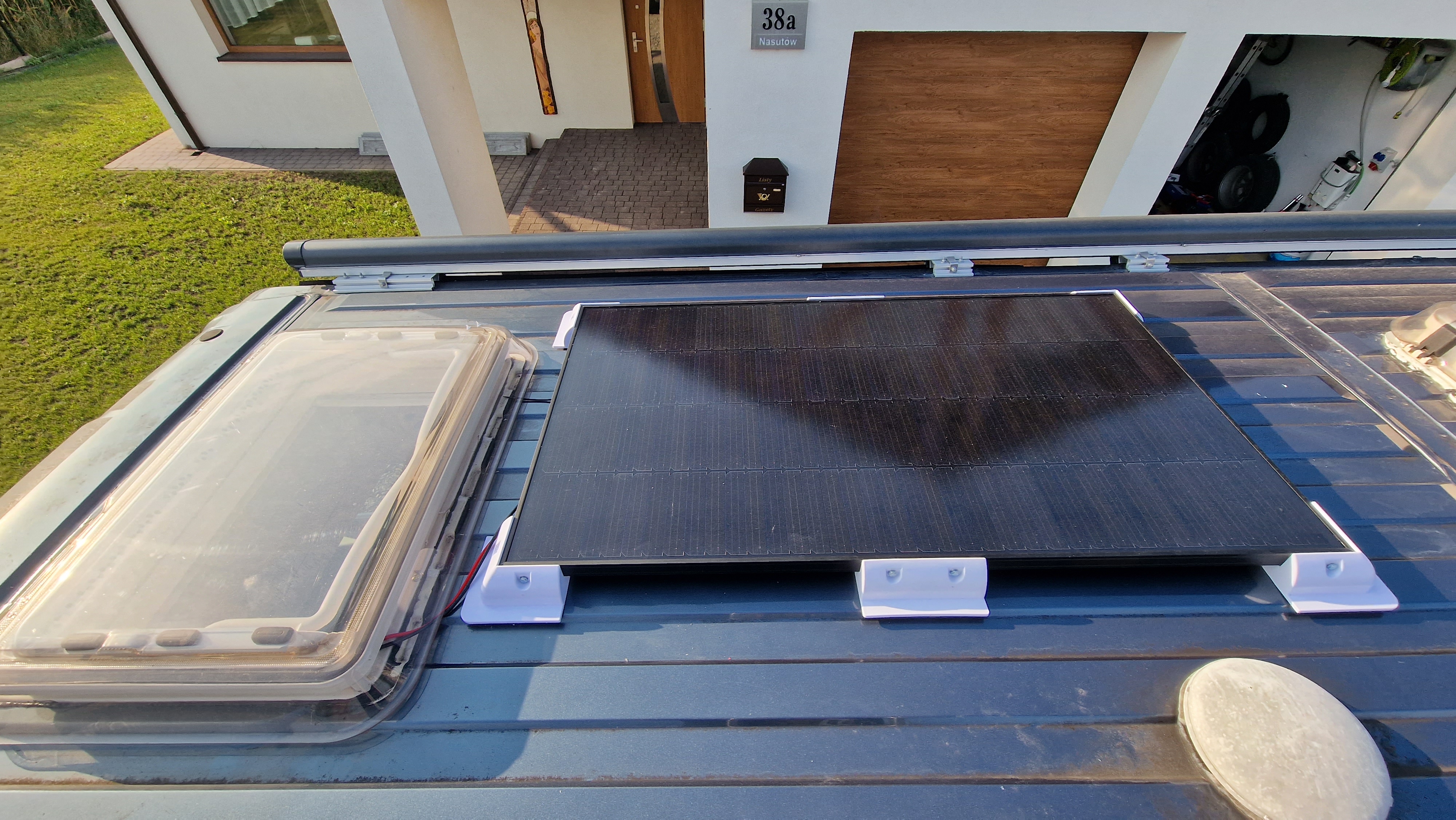

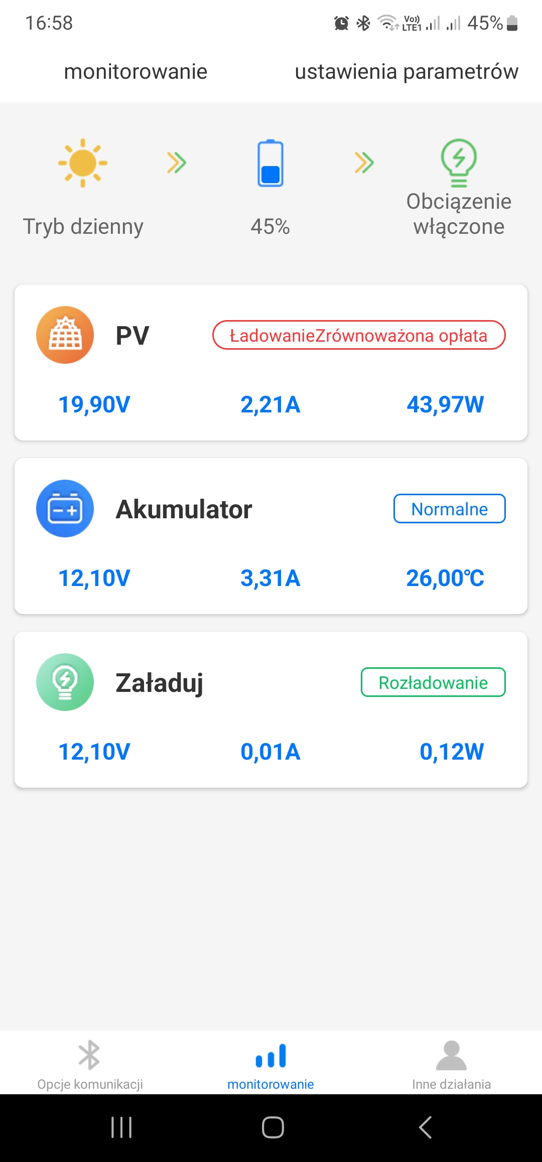

Próbowałem, walczyłem, ale jednak bez solara się nie obędzie
Co prawda akumulator hotelowy jest ładowany podczas jazdy, ale jak się chce żyć w luksusach to za mało.
Wszystko rozbija się o kawusię Kawiarkę co prawda mamy, ale ekspres Dolce Gusto jest szybszy i wygodniejszy. Niestety 1 kawa to jakieś 2-3 Ah, jest nas dwoje, więc poranna kawka to 4-6 Ah.
Żeby to odzyskać to trzeba co najmniej 40 min jazdy. Przy przemieszczaniu się między różnymi atrakcjami na urlopie zdarzało się, że nie było tyle jazdy w ciągu dnia, a jak dodamy do tego drugą kawkę w południe to już na 100% mamy bilans ujemny. A to wszystko tylko kawusia. A gdzie światło, pompka, ładowanie elektroniki, etc.

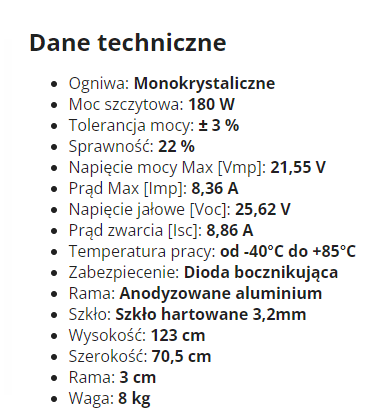

Wybór ostatecznie padł na ogniwo monokrystaliczne w ramie. Zastanawiałem się nad elastykiem, ale mają bardzo słaby stosunek ceny do otrzymywanych parametrów.
I do tego regulator MPPT 20A Volta

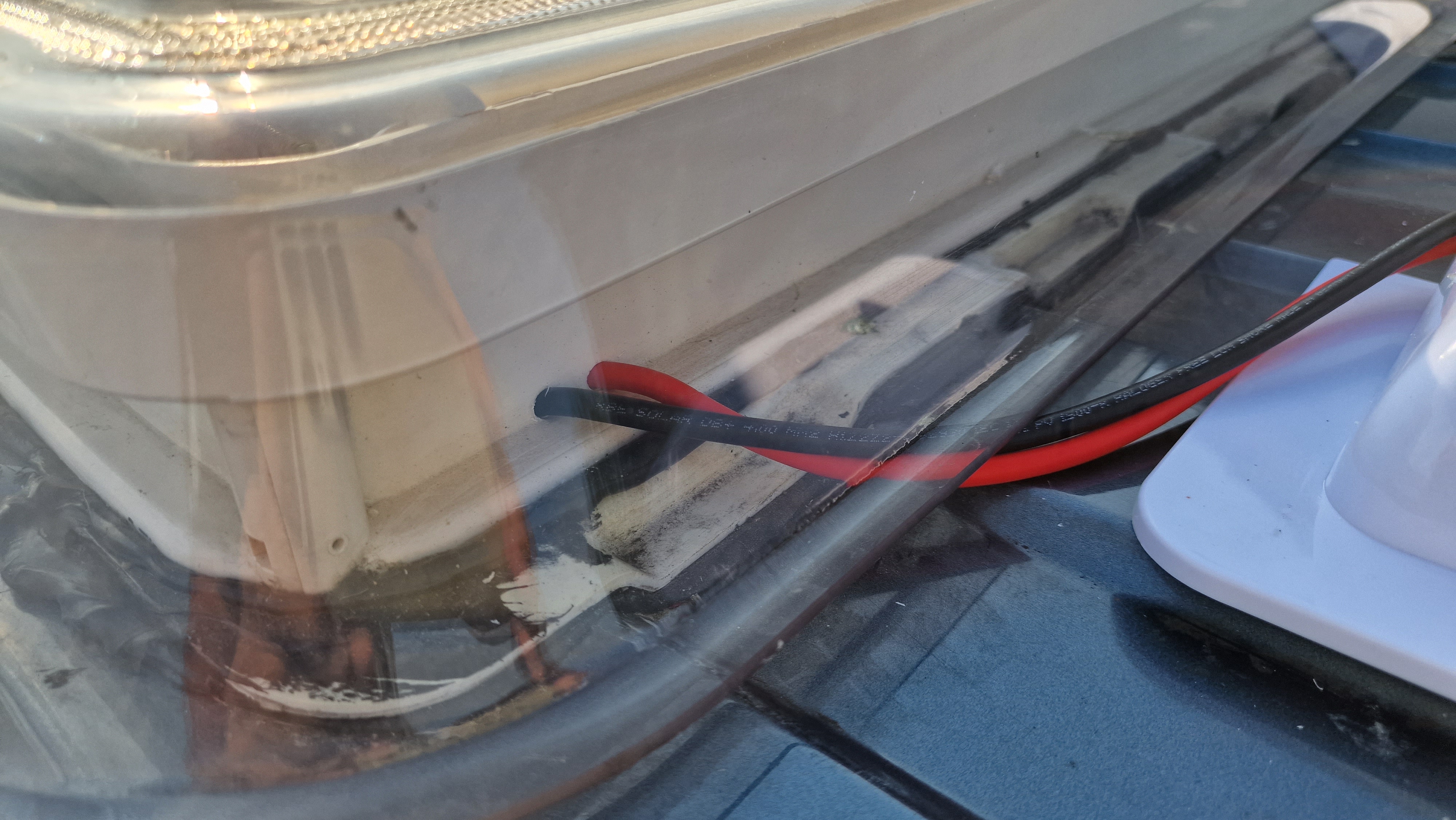

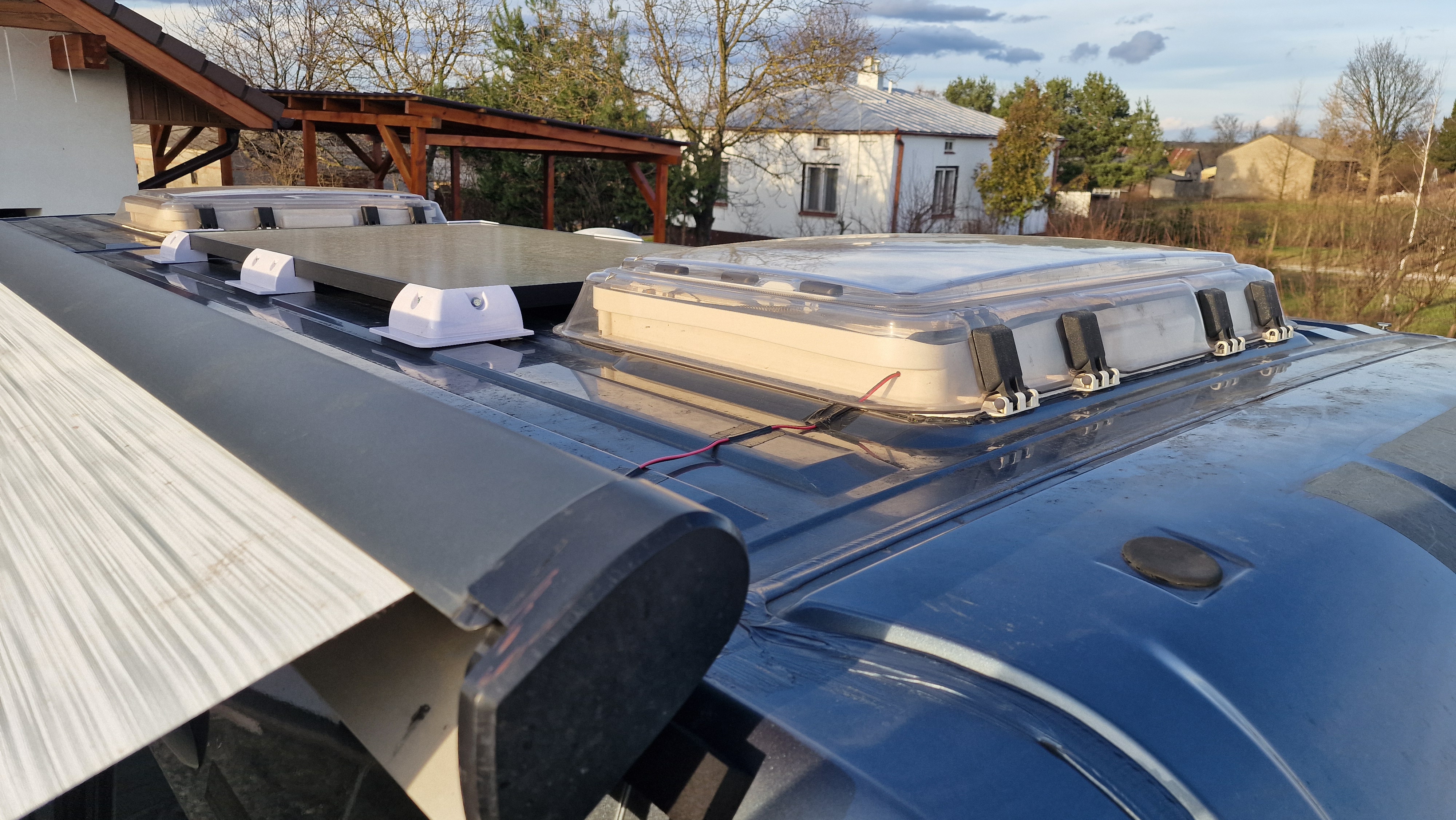

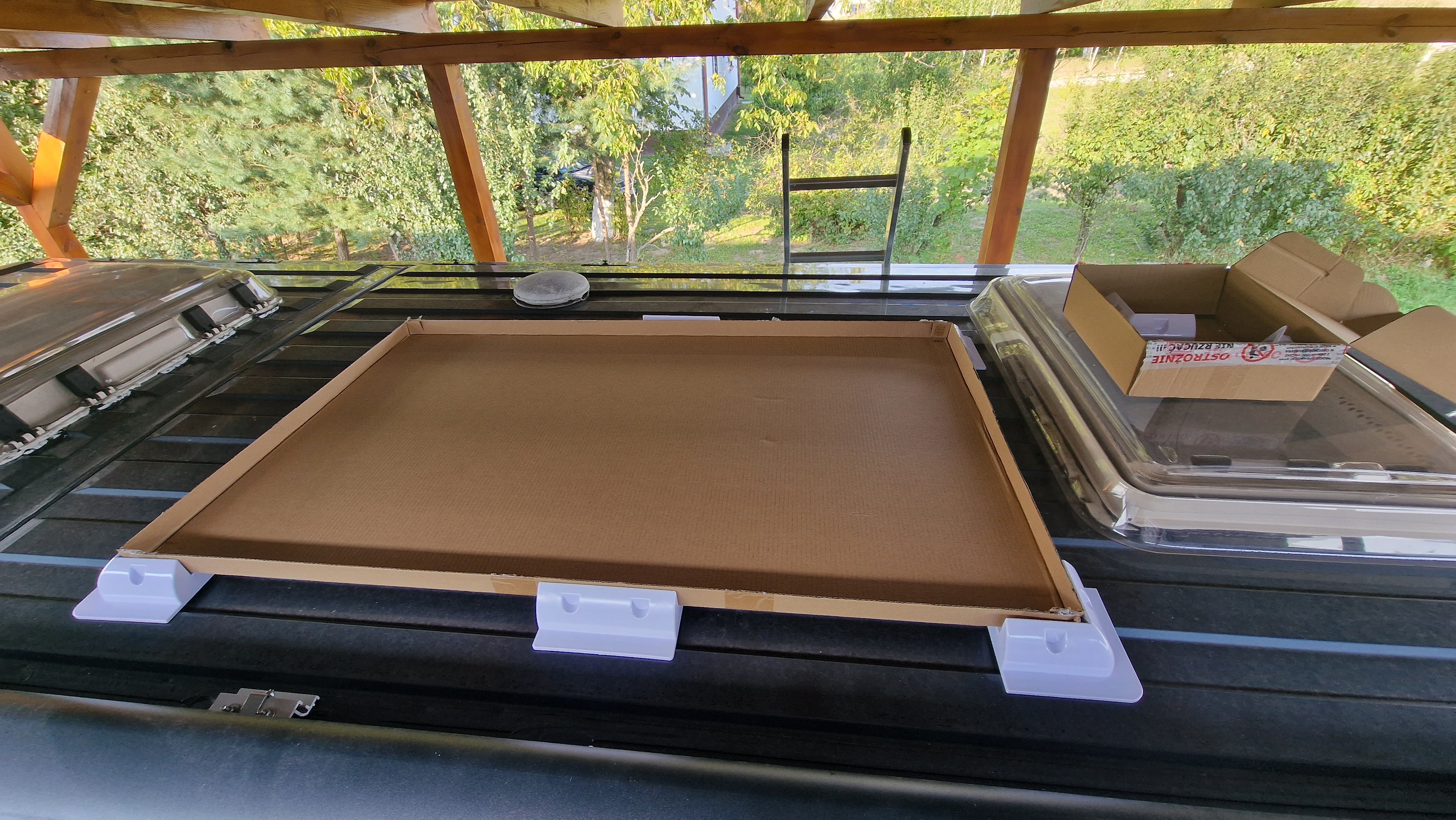

Solar przyklejony jest do dachu poprzez adaptery montażowe.
Na początek była przymiarka czy uda się go przypasować do przetłoczeń dachu
A jak już potwierdziłem, że się uda i nie muszę szukać innego to poszło klejenie i kablowanie.
Co najlepsze udało się wpuścić kable bez dodatkowego dziurawienia dachu.
Solar jest zaraz za oknem dachowym dzięki czemu po pierwsze ma naturalną owiewkę, a po drugie wymyśliłem żeby właśnie oknem dachowym wejść z kablami do środka.
Kable przechodzą przez pionową część ramy okiennej pod pokrywą, co ładnie osłania wejście od deszczu czy innej wody. Dodatkowo dzięki temu wszedłem kablami w podsufitkę, a potem prosto do szafki.
Niestety tak do końca różowo nie jest i dokładanie solara do istniejącej już zabudowy skończyło się ostatecznie takim oto czarnym batem w rogu pod szafką bo jakoś musiałem zejść na dół do akumulatora
Jak na razie zrobiłem tylko 1 krótki test ładowania, ale zapowiada się całkiem nieźle.
Takie parametry otrzymałem o godzinie 17 przy dość niskim już słońcu.

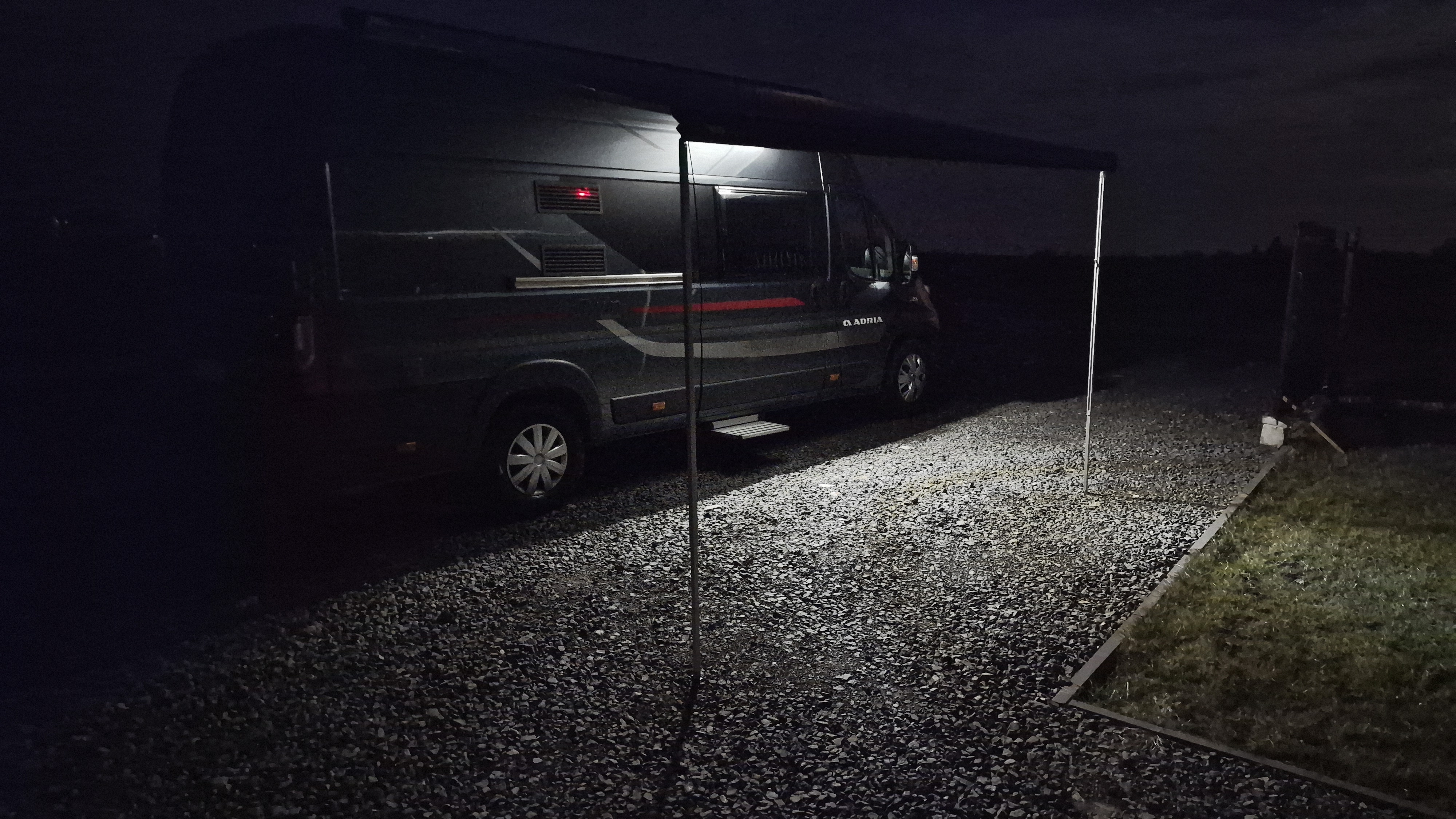

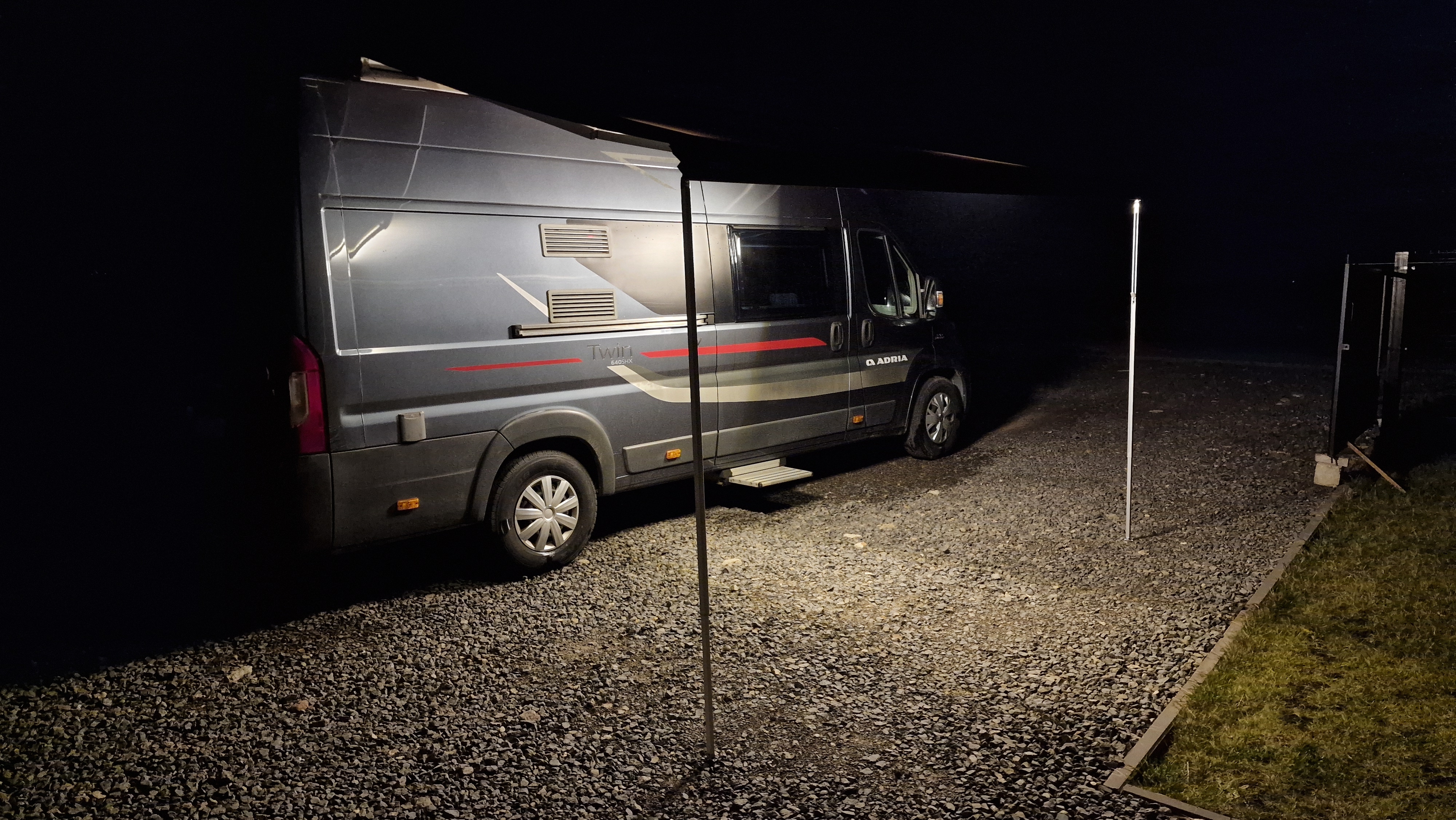

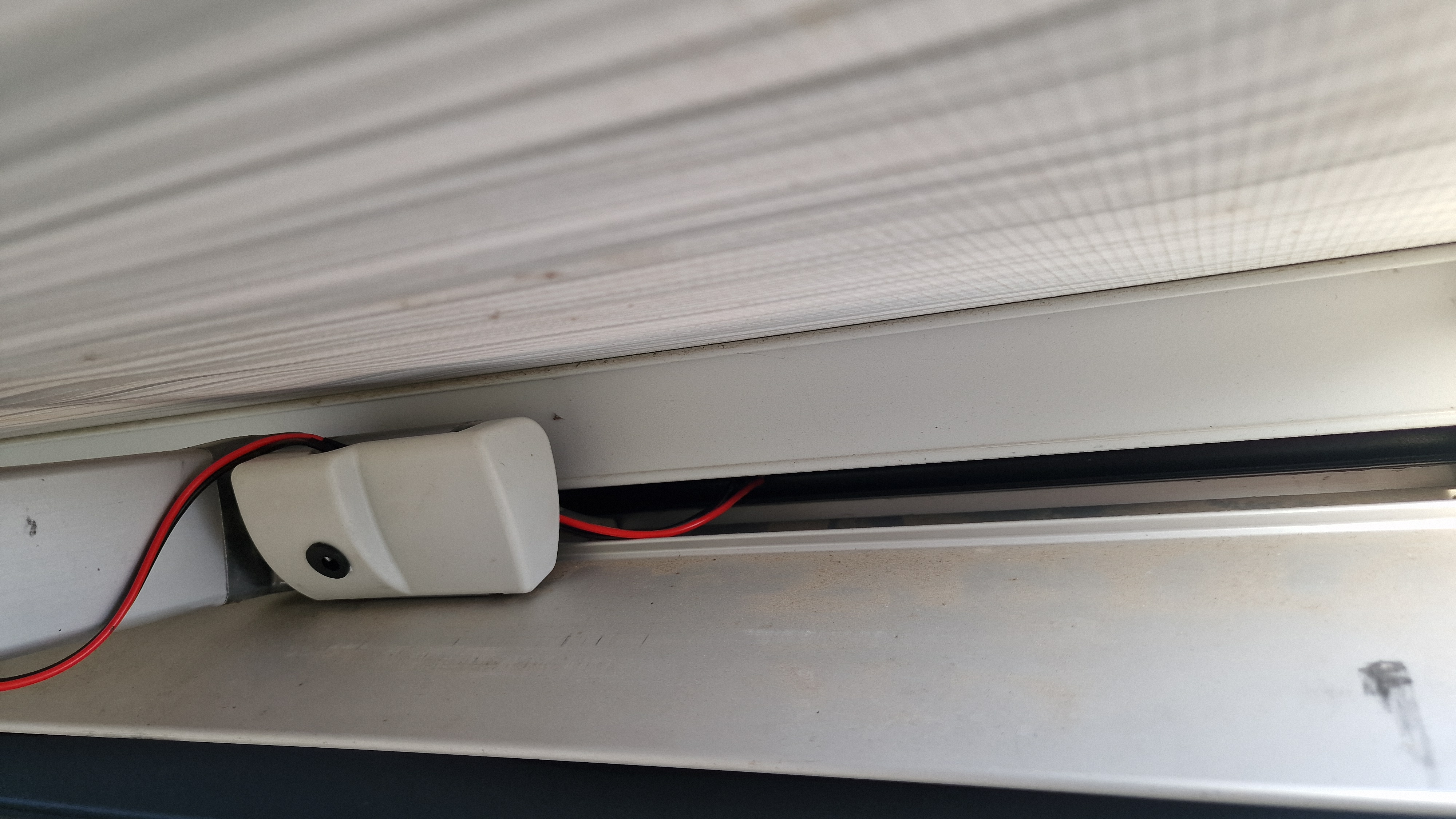

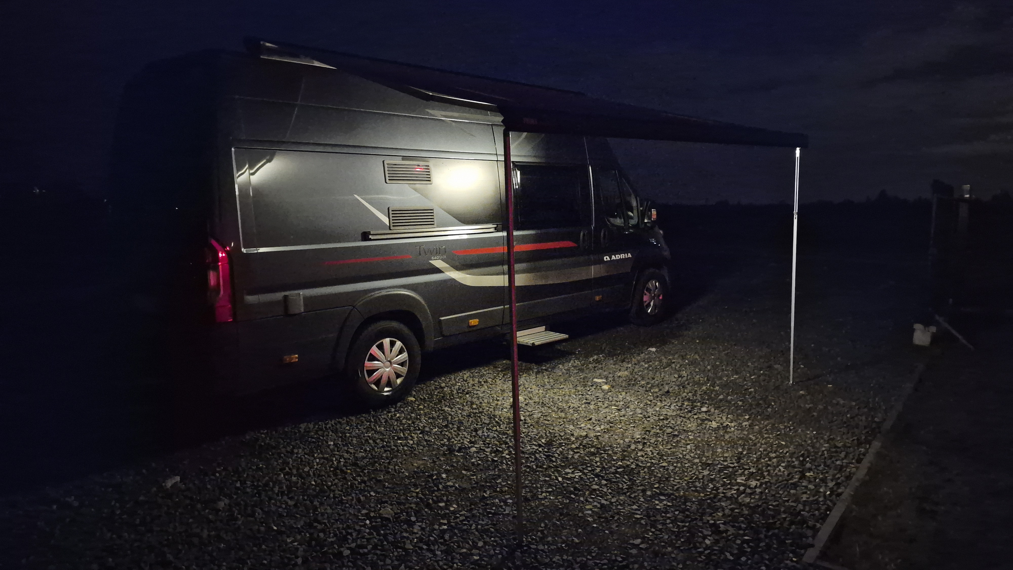

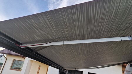

Czas nadrobić braki, bo przecież ładny, fajny, fabryczny, ale i tak zawsze trzeba coś ulepszyć
To już trzecie oświetlenie pod markizą jakie robię, więc pewne przemyślenia i ulepszenia się pojawiły.

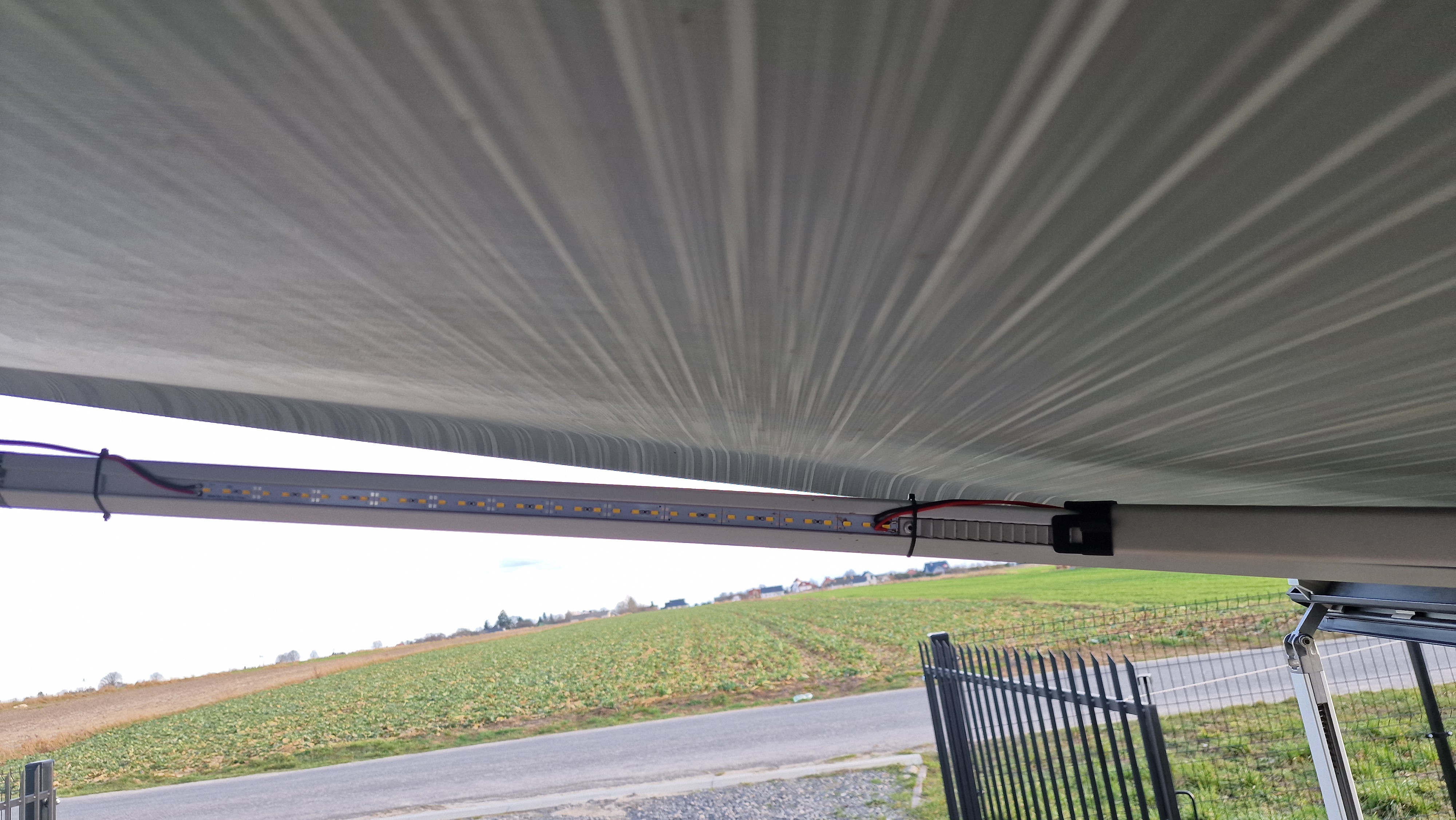

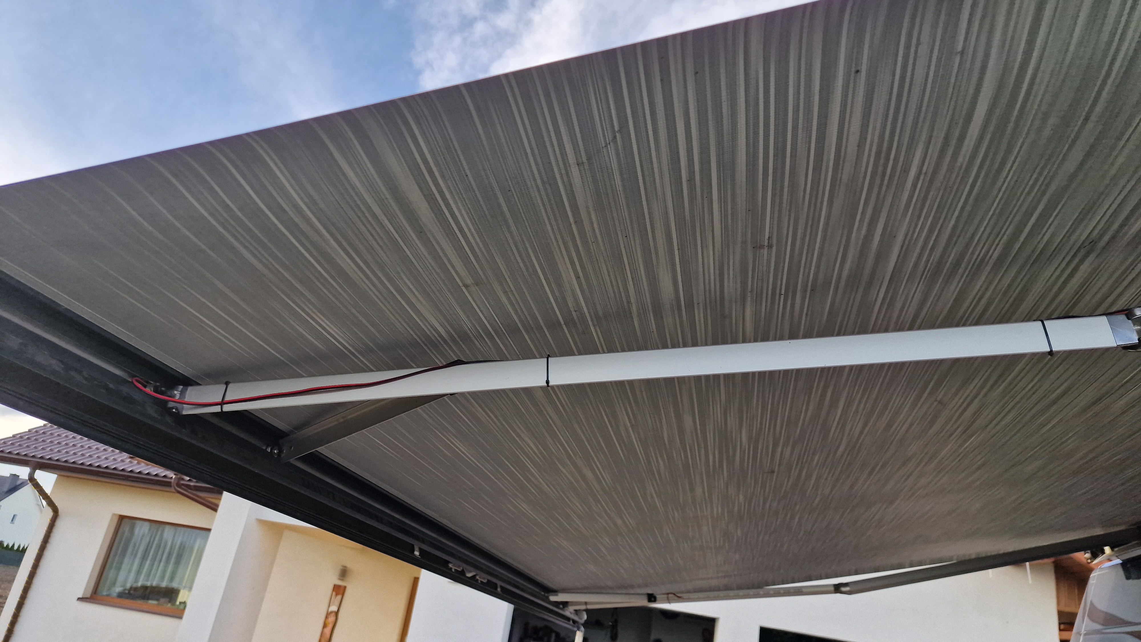

Ale od początku. Idea jest taka, że lampka na boku busa (wcześniej przyczep) jest oświetleniem mocno punktowym, z jednej strony i do tego niby mocnym (jak popatrzeć to bije po oczach), ale jednak słabym.

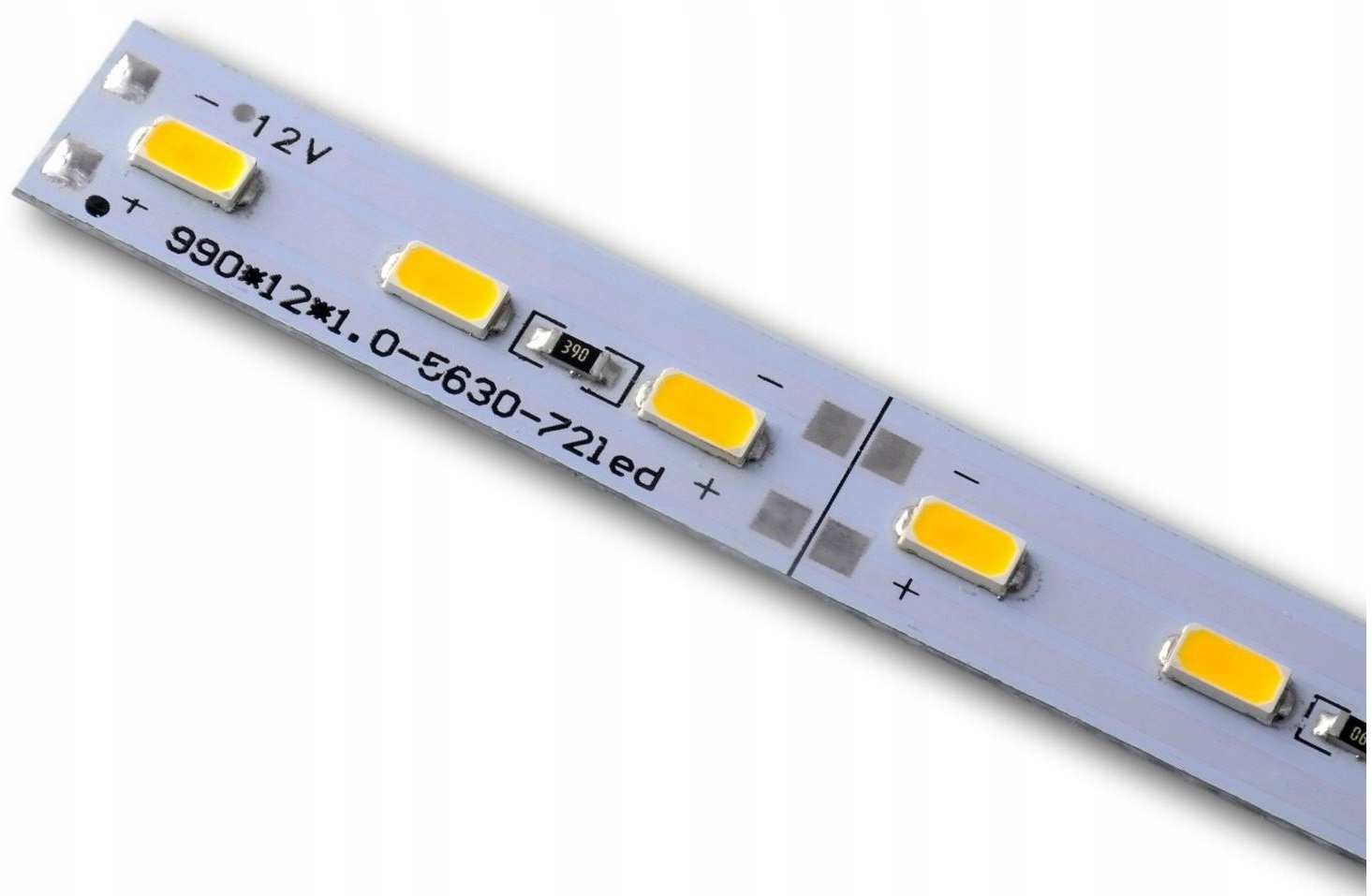

W związku z tym pod markizą dałem ledy przyklejone do ramion. Takie światło po pierwsze jest od góry, a nie od boku i do tego z dwóch stron. W lampce na ścianie budy/kampera zawsze mnie wkurzało to, że jak nie usiądziesz to i tak na coś będziesz sam sobie rzucać cień.

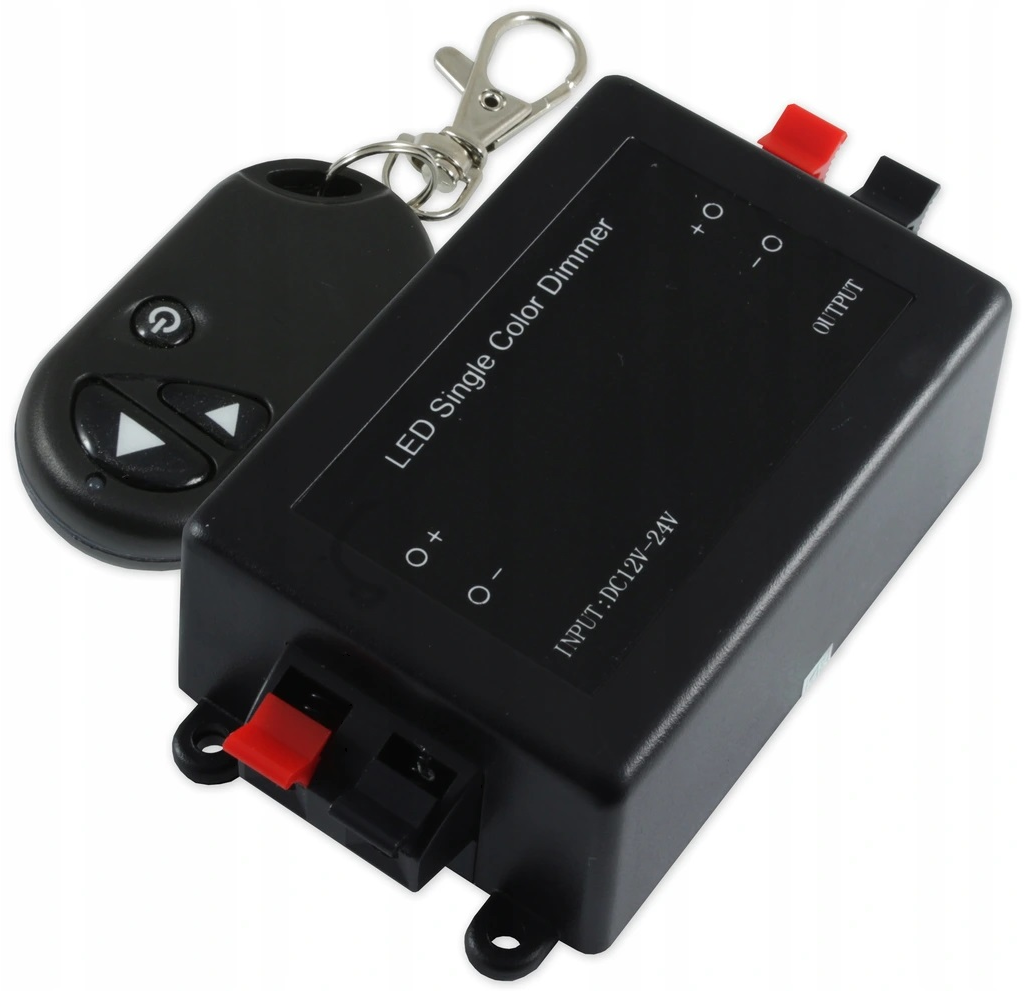

Ledy są zasilane przez moduł ze ściemniaczem z pilotem radiowym

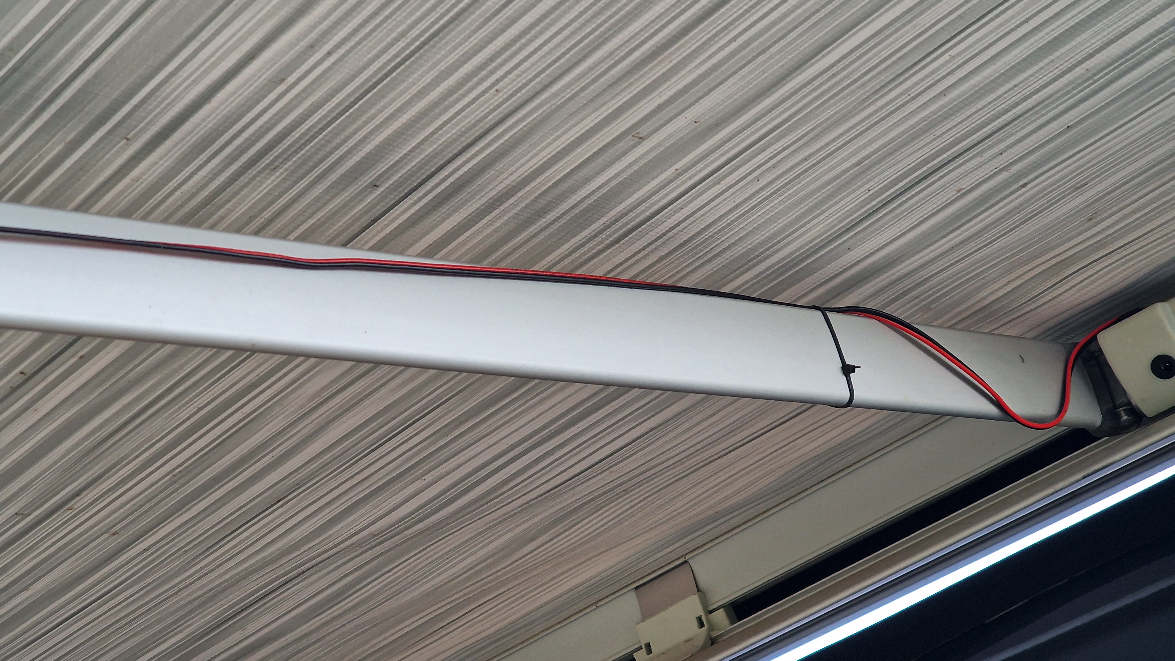

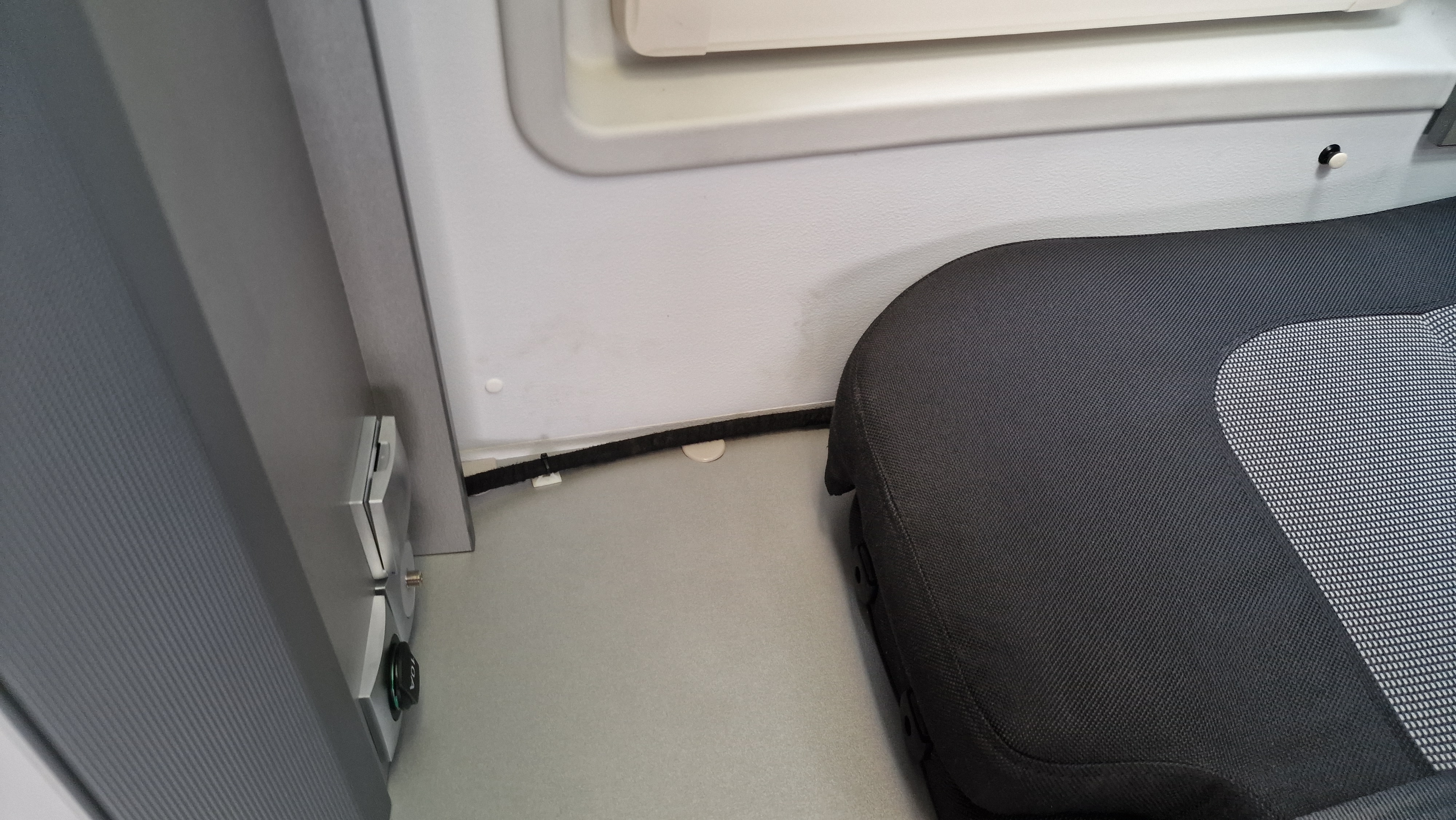

Dalej do ledów wyszedłem tak samo jak do solara czyli przez okno dachowe i do markizy przez niewielką dziurkę w obudowie
Dalej niestety estetyka lekko kuleje bo nie znalazłem innego sposobu przeprowadzenia zasilania niż kabelek przyczepiony trytytką
Tym razem nie kleiłem pasków na całe ramiona markizy bo teki rozwiązanie generuje problem łączenia na zgięciach. Nie może być jeden pasek tylko trzeba zrobić dwa (na każdą część ramiona oddzielny) i połączyć kabelkiem ze sporym zapasem żeby go nie urwało podczas składania markizy. W związku z tym dałem po 0,5m na stronę tych mocniejszych ledów na sztywnym podkładzie aluminiowym, które wymagają klejenia do podłoża klejem termoprzewodzącym.
U mnie akurat ładnie się wpasowały we wgłębienie w ramieniu markizy. Pomiędzy ramionami zasilanie przechodzi przednim profilem markizy. Niestety wpadłem na to już po przyklejeniu ledów (początkowy plan był na rozprowadzenie górą tak jak poprzednio) przez co nie udało mi się podejść z kabelkami we właściwą stronę i wygląda to bez sensu

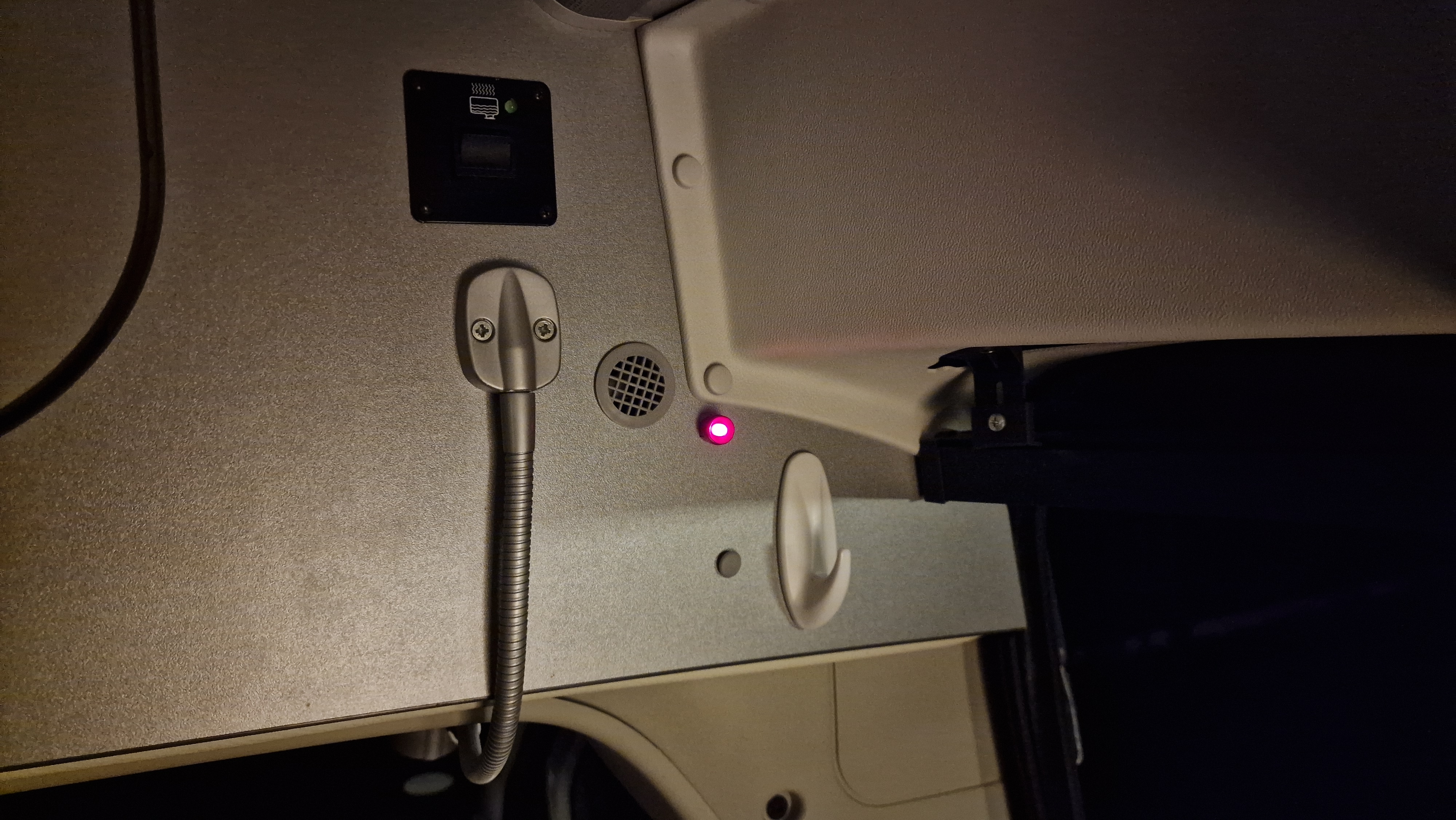

Zrobiłem też w środku dodatkową kontrolkę led włączaną razem z oświetleniem pod markizą. Rozwiązanie żeby w razie czego przy zamkniętej markizie wiedzieć, że światło jest włączone bo sterowanie jest tylko z pilota przypiętego do kluczyków, a z zamkniętej markizy żadne światło się nie wydostaje. Jak dotąd jeszcze się nie zdarzyło żeby ktoś przez przypadek włączył światło bo przyciski w pilocie są dość mocno wgłębione, ale kontrolka jest.
Aparat nie do końca oddaje efekt oświetleniowy, głównie zdjęcie z fabryczną lampką wygląda zdecydowanie lepiej niż na żywo bo telefon ulepsza jak może, ale zobaczcie sami.

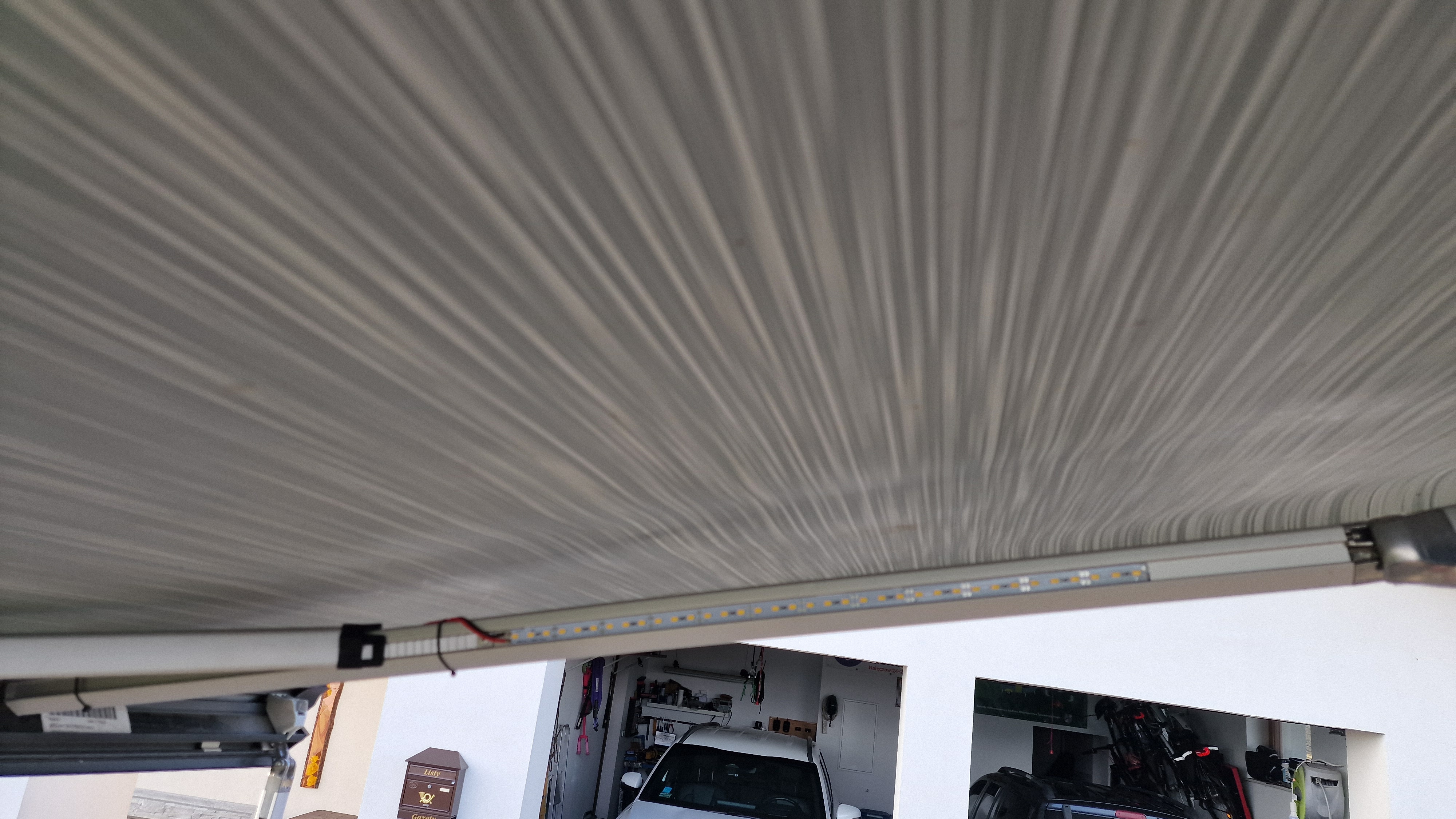

Fabryczna lampka
Ledy pod markizą na minimum
Ledy pod markizą na maksa

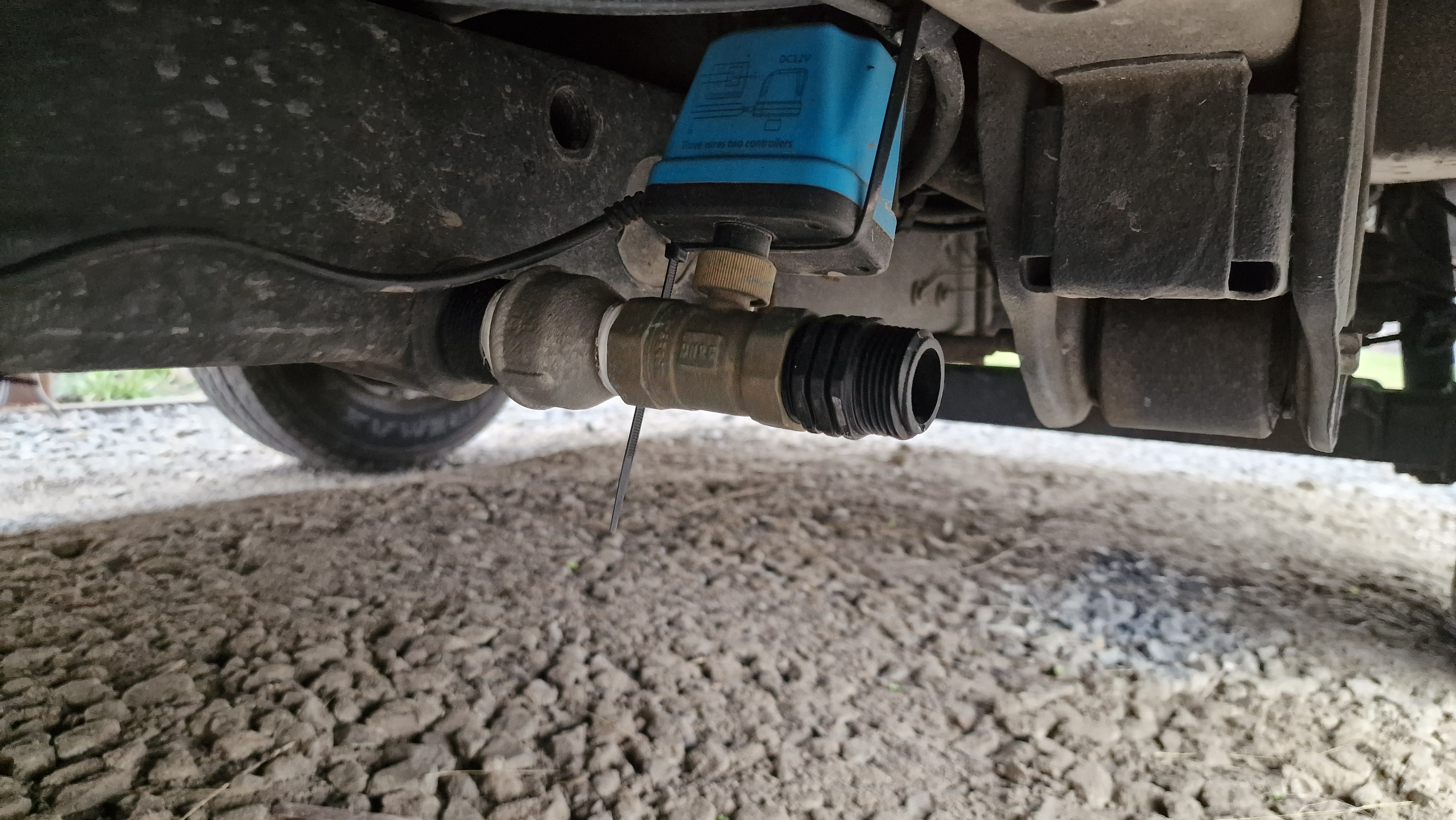

Adrianna dostała jeszcze jeden przydatny gadżet czyli elektryczny spust szarej wody.
I jak przystała na porządnego Janusza biznesu nie za miliony monet
Jak wiecie lub nie wiecie dedykowany zawór szarej wody do kampera kosztuje jedyne 1300 zł
U mnie poszło to jednak trochę taniej.
Wszystko zależy oczywiście od tego jakie jest wyjście ze zbiornika, ale nie spodziewam się tu jakichś różnic (doświadczenie mam jednak marne) bo podejrzewam, że te same zbiorniki są montowane w różnych markach.
U mnie wyjście ze zbiornika jest okrągłe z gwintem o średnicy 1+1/4 cala. W przyzwoitych pieniądzach (160 zł) można kupić zawór kulowy z silnikiem elektrycznym na 12V, ale na gwint 1". Nie pozostało nic innego jak dać redukcję z 1+1/4" na 1" i gotowe.

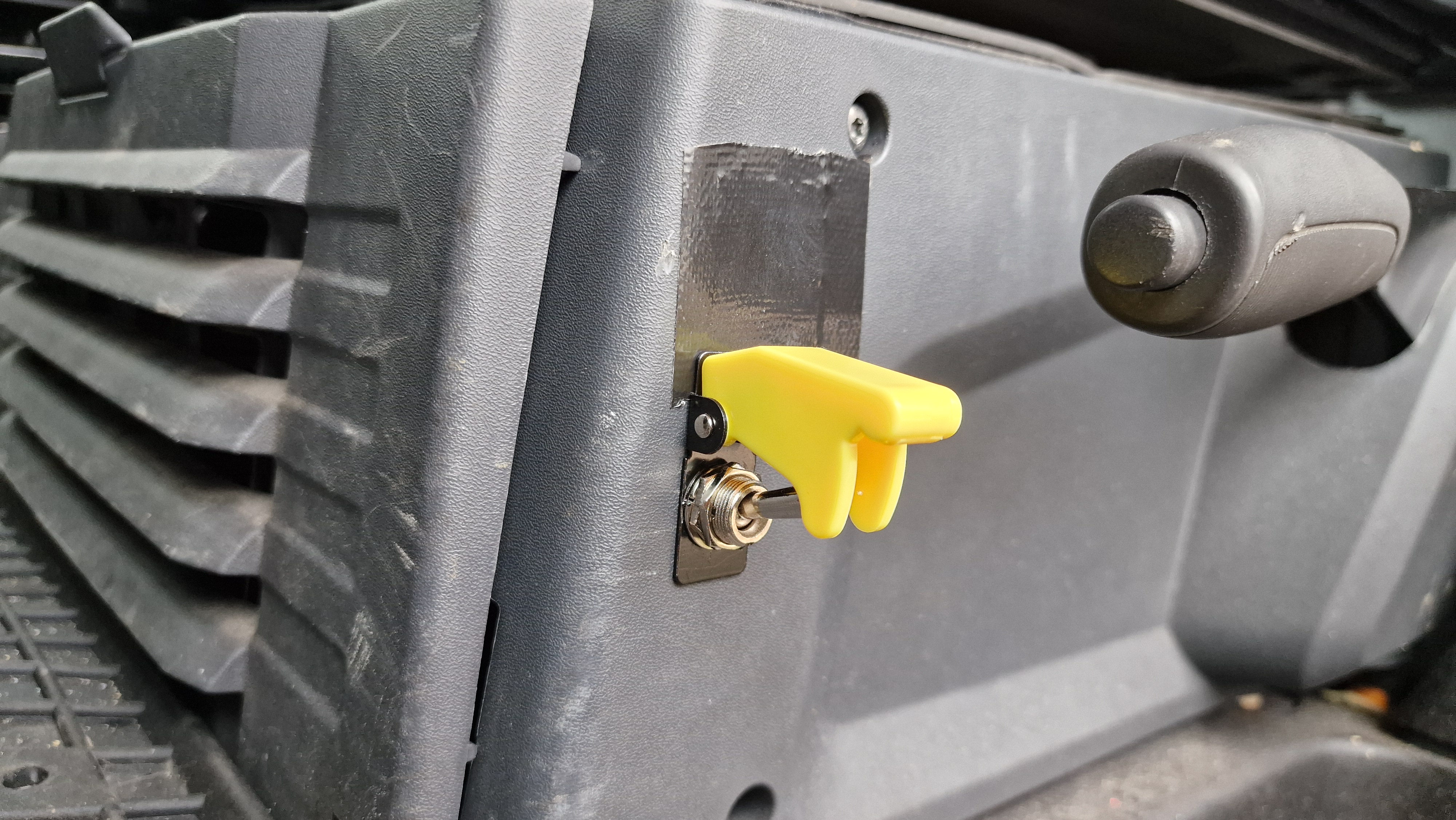

Sterowanie silnikiem jest bardzo proste. Wychodzą z niego 3 przewody, minus i dwa plusy. Podajemy zasilanie na jeden plus to zawór się otwiera, a na drugi to się zamyka. Nie trzeba wyłączać zasilania po otwarciu lub zamknięciu bo silnik ma krańcówkę, która go odłącza jak dojedzie do końca.
Na początku zasilałem zawór przez zwykły przełącznik kołyskowy on-on, ale dzieci mi udowodniły, że nawet jak jest on zamontowany w podstawie fotela kierowcy od strony drzwi to i tak można go przez przypadek przełączyć na otwarcie zaworu i narobić ojcu obciachu. No dobra... na szczęście staliśmy w takim miejscu, że nie było widać
W związku z tym zamieniłem przełącznik na wersję "Top Gun" i teraz śpię spokojnie
Wygoda korzystania z takiego wynalazku jest ogromna. Nie trzeba grzebać gdzieś pod spodem szukając dźwigni do otwierania, która przy różnych warunkach pogodowych bywa czasem w nieciekawym stanie czystości.
Możliwość otwierania bez wychodzenia z auta ma też wiele innych zalet, ale to już każdy sobie sam ogarnie
