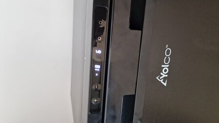

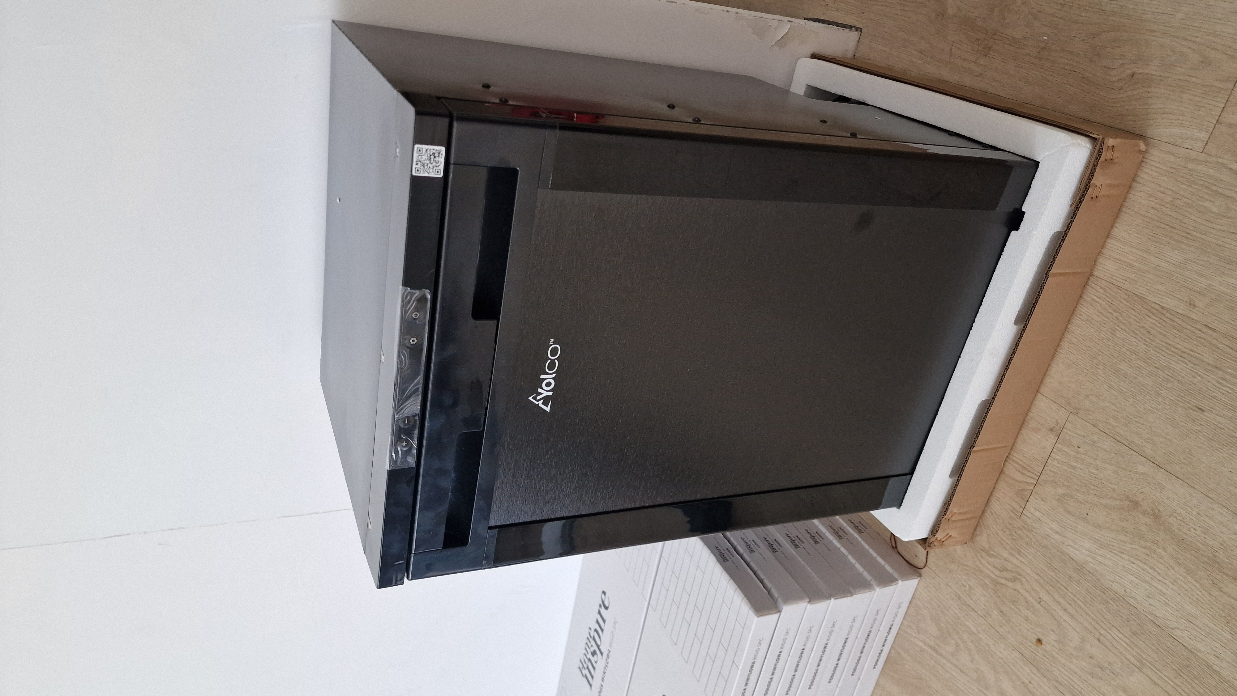

Po przebojach z ABeM, a w zasadzie z jego brakiem na pokład ostatecznie wjechała Yolco RL85
Zdjęcia z montażu później. Na razie chwilowa prowizorka nie nadaje się do pokazania

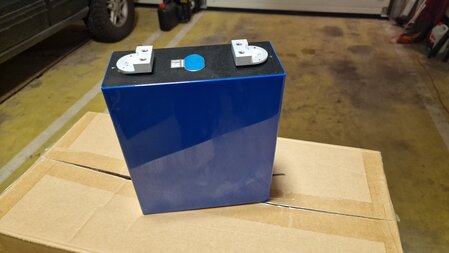

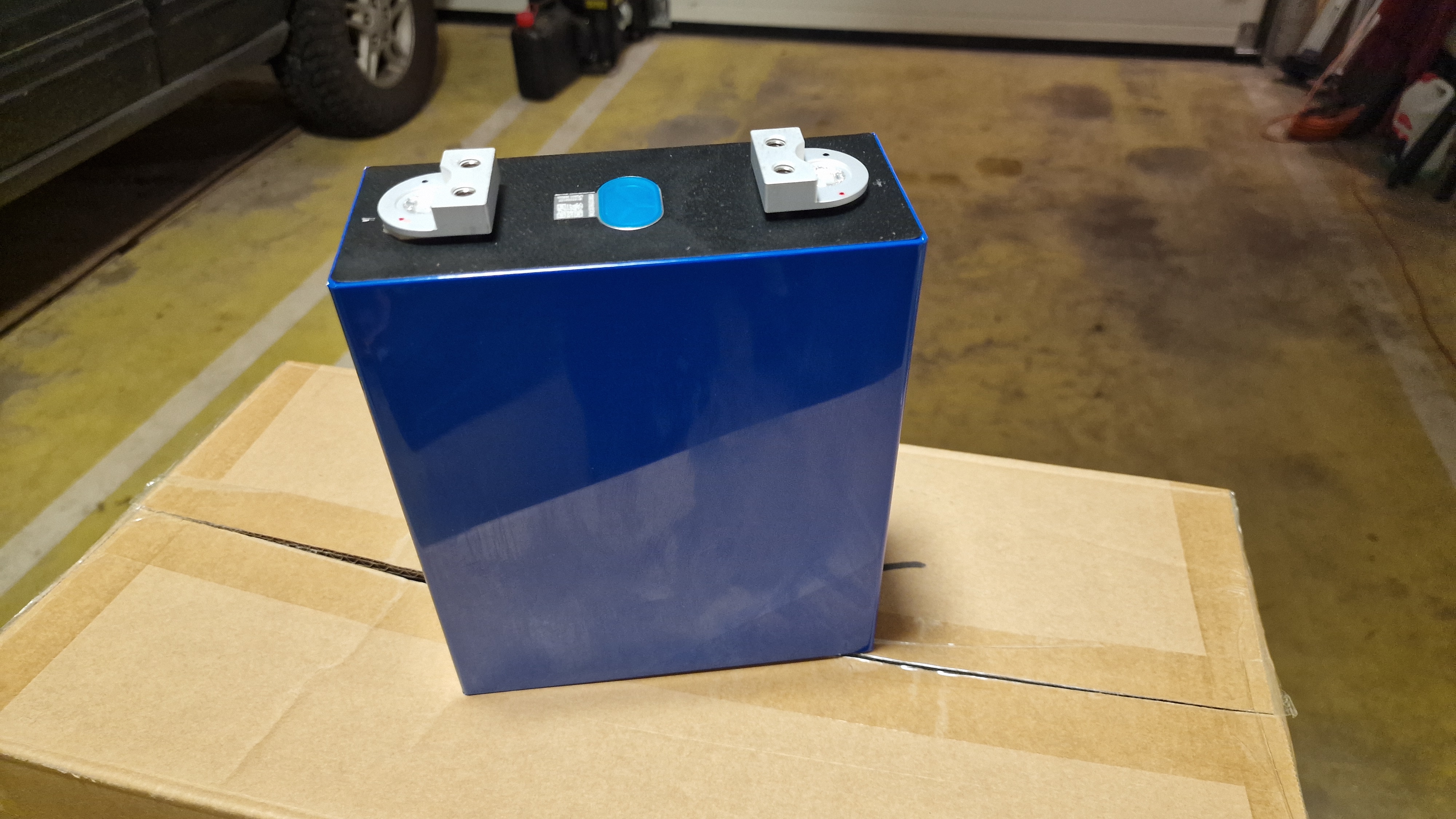

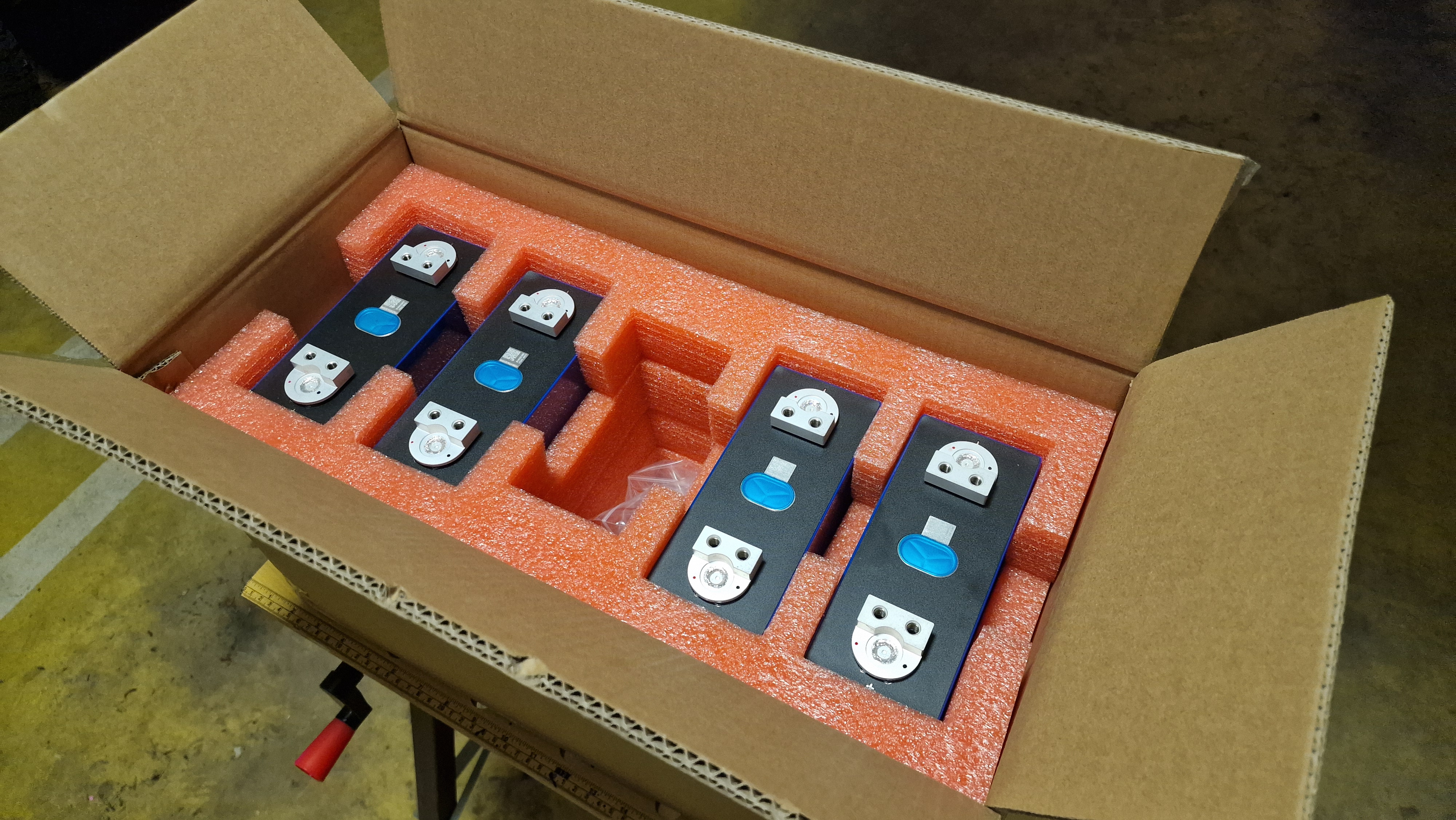

Postanowiłem więc sam zbudować aku na ogniwach LiFePo4. Jak na razie kurier przyniósł taką ładną paczkę i teraz muszę to jakoś połączyć do kupy
Są to pojedyncze ogniwa EVE LF280K czyli jak sama nazwa wskazuje mają 3,2V i 280Ah co po połączeniu szeregowym da elegancko aku 12V 280Ah w rozmiarze i wadze kwasowego 120Ah.

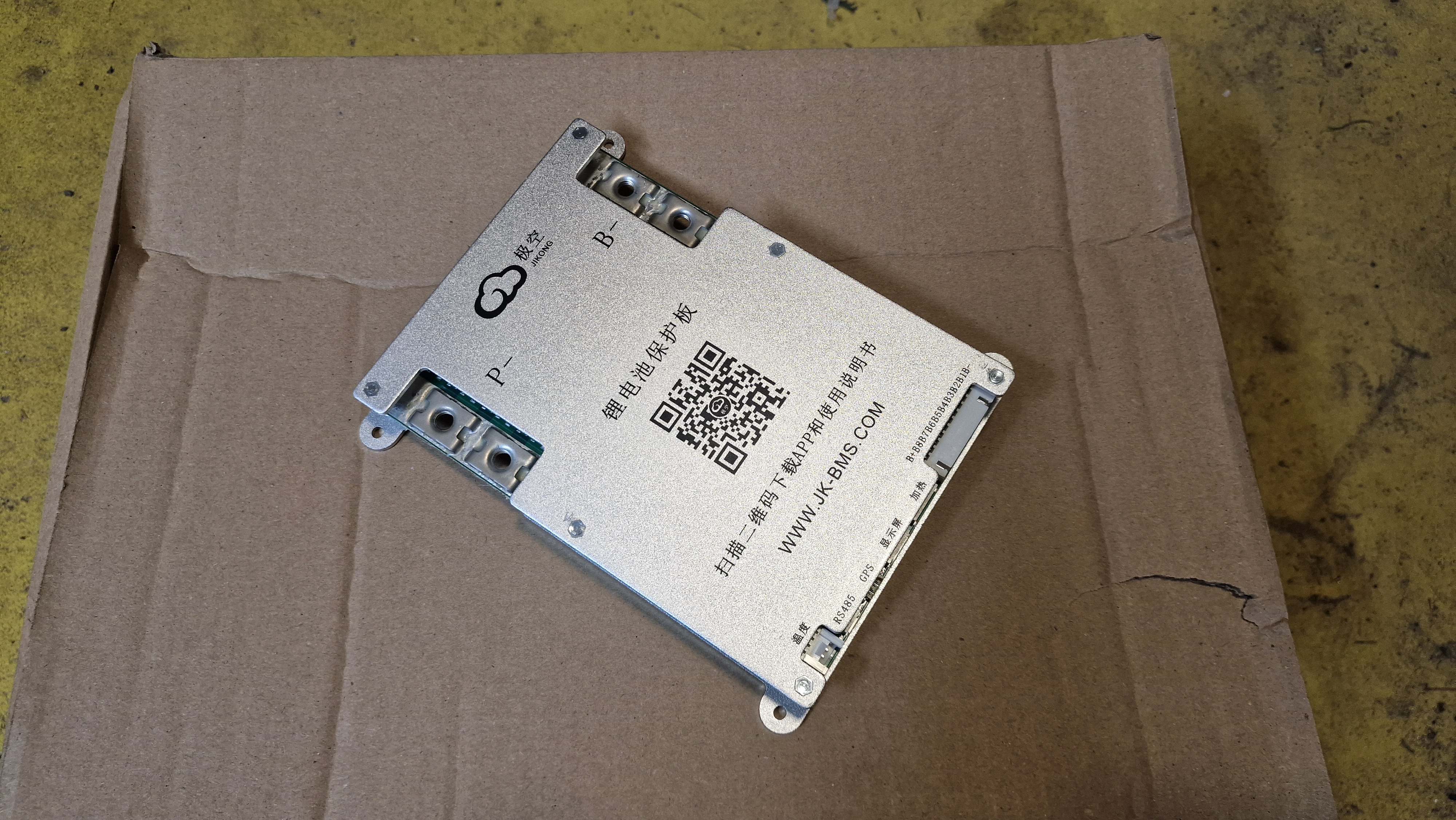

Do tego jeszcze BMS JK 200A.
A cenowo wyjdzie tyle co za gotowe FiFePo4 100Ah bez mat grzejących.

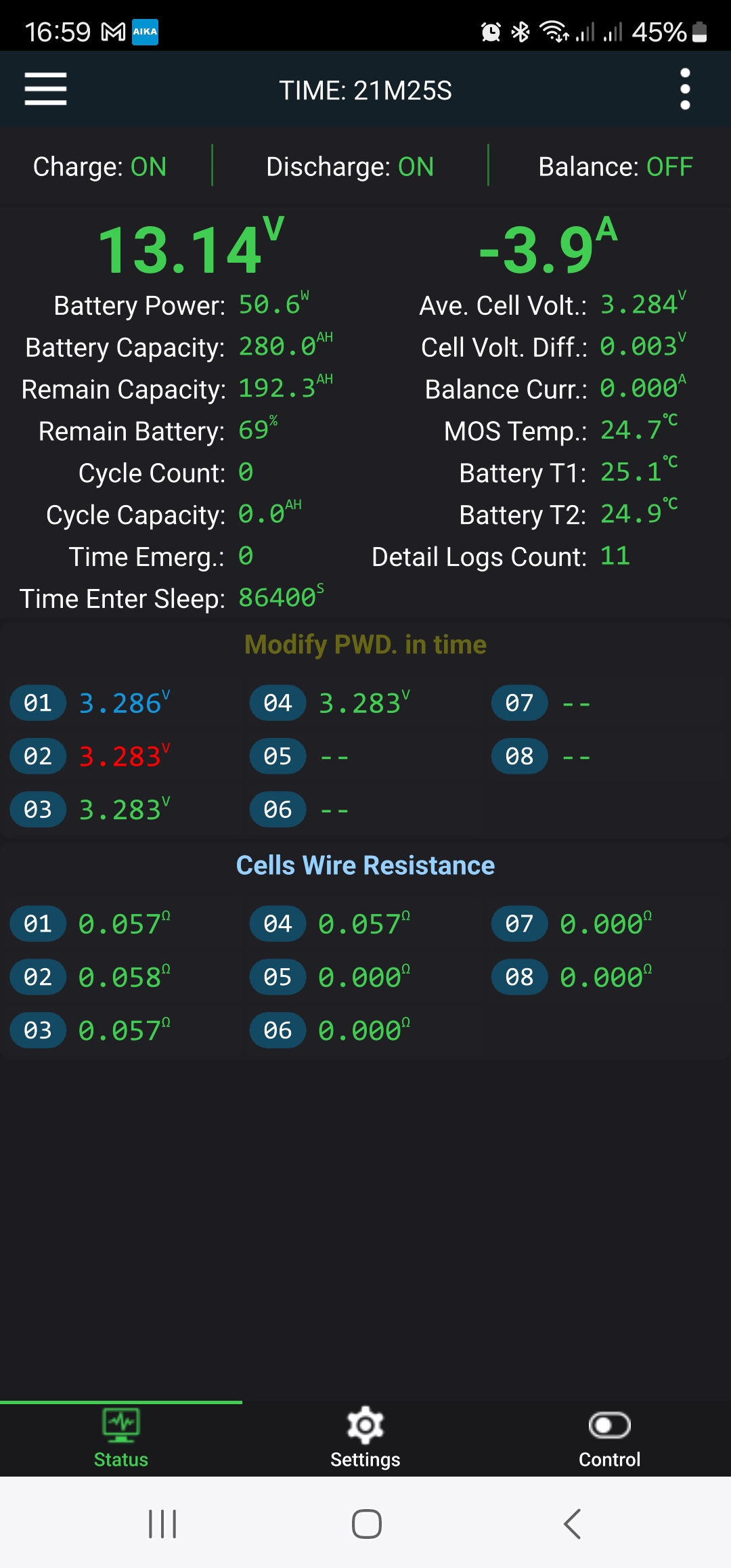

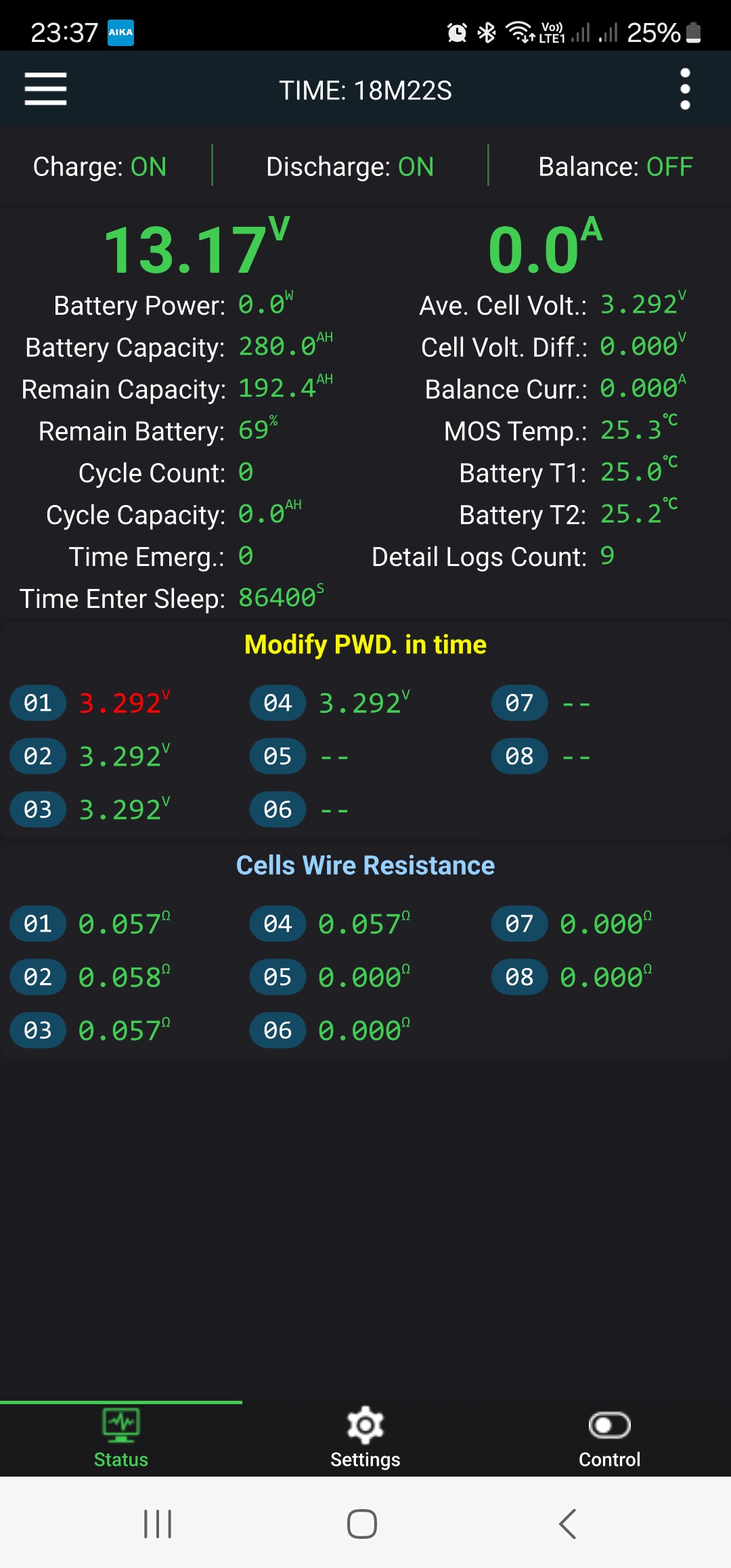

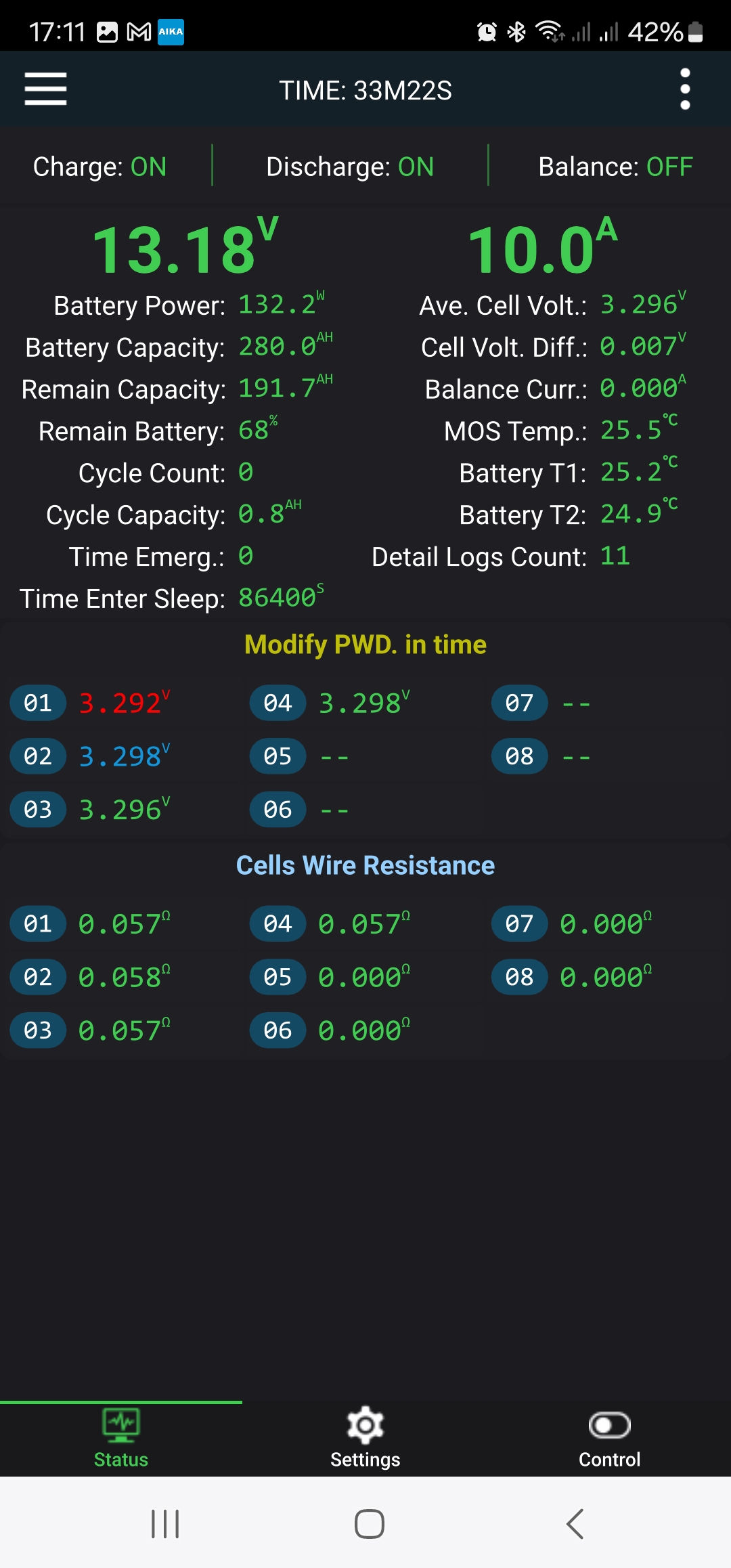

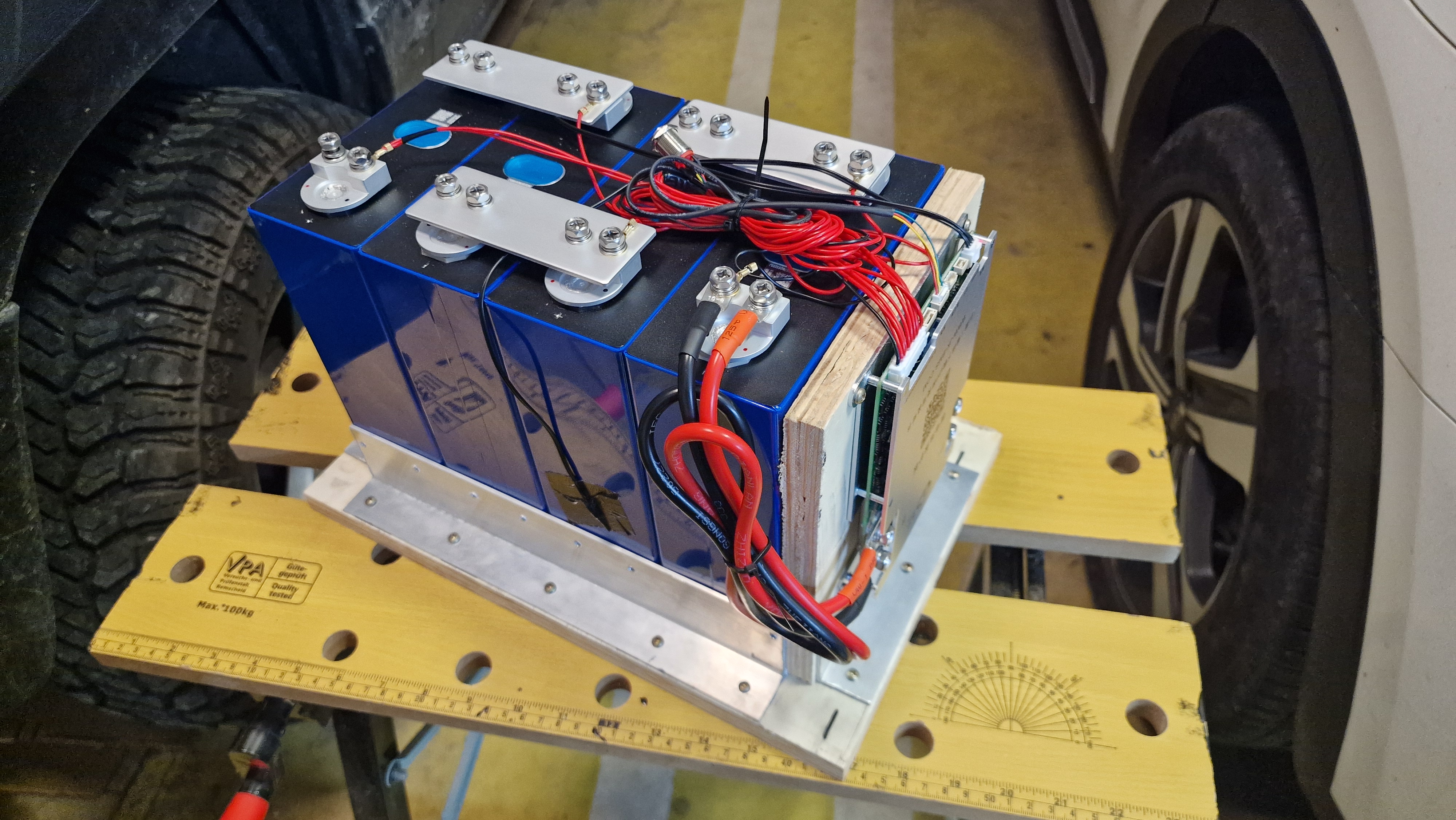

Pierwsza wersja testowa, prowizoryczna i brzydka gotowa.
Na razie jest to takie przepiękne bo żaden kabelek nie został skrócony, ani usunięty.
Chcę go trochę poużywać i poobserwować.
Prowizorka nie będzie klasyczna i trwała bo przed zimą muszę dodać do niego ogrzewanie żeby nie było problemów z ładowaniem.

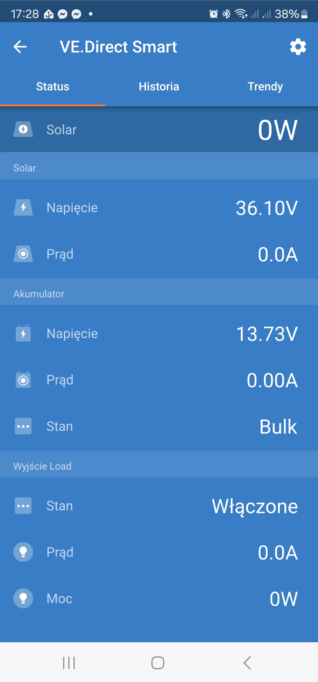

Na razie wygląda, że działa i mogę sobie w aplikacji do BMS poobserwować jak to się będzie zachowywało.
Jutro wsadzę go do Adrianny i zobaczę co pokaże aplikacja po podłączeniu do energobloku.

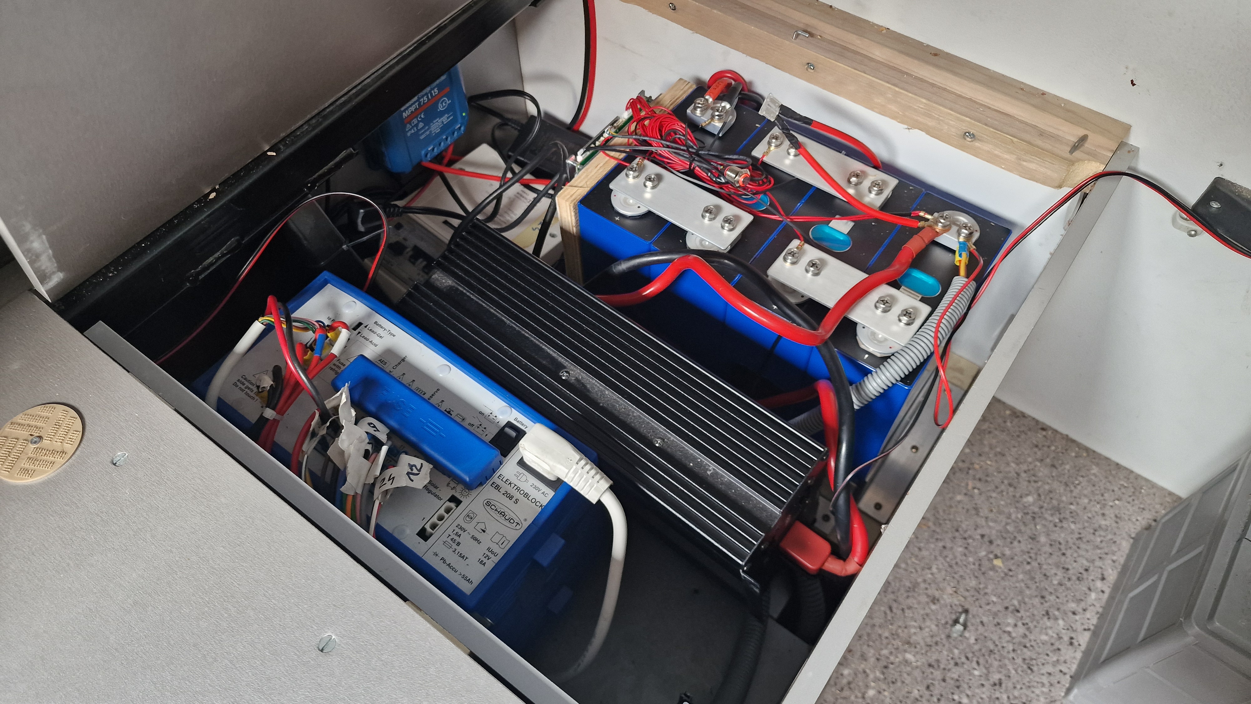

I poszły konie po betonie

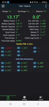

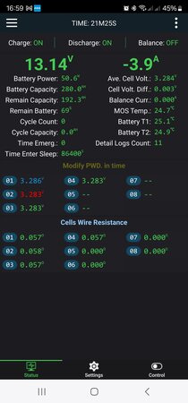

LiFePo4 wsadzone, uruchomione i nawet działa
Pod obciążeniem lodówki
Ładowanie z energobloku
A to jedna z dodatkowych motywacji... ciasnota
Tu już nie ma gdzie przysłowiowej szpilki wcisnąć. Przetwornica nie jest do niczego przykręcona bo nie ma do czego, a poza tym jest tak zaklinowana, że i tak się nie rusza.
Waga też nie bez znaczenia, ale miała mniejszy wpływ. Tak czy siak Centra 120Ah, którą wyjąłem ważyła 29,5 kg. Te ogniwa nawet jak dodam 2 kg na BMS, deski i kątowniki ważą 23,7 kg. Czyli pojembosc ponad x2, a waga w dół. Milusio
Na razie tak zostawiam na testy. Na jesieni dorobię jeszcze podgrzewanie żeby nie było problemów z ładowaniem gdy stoi pod domem.

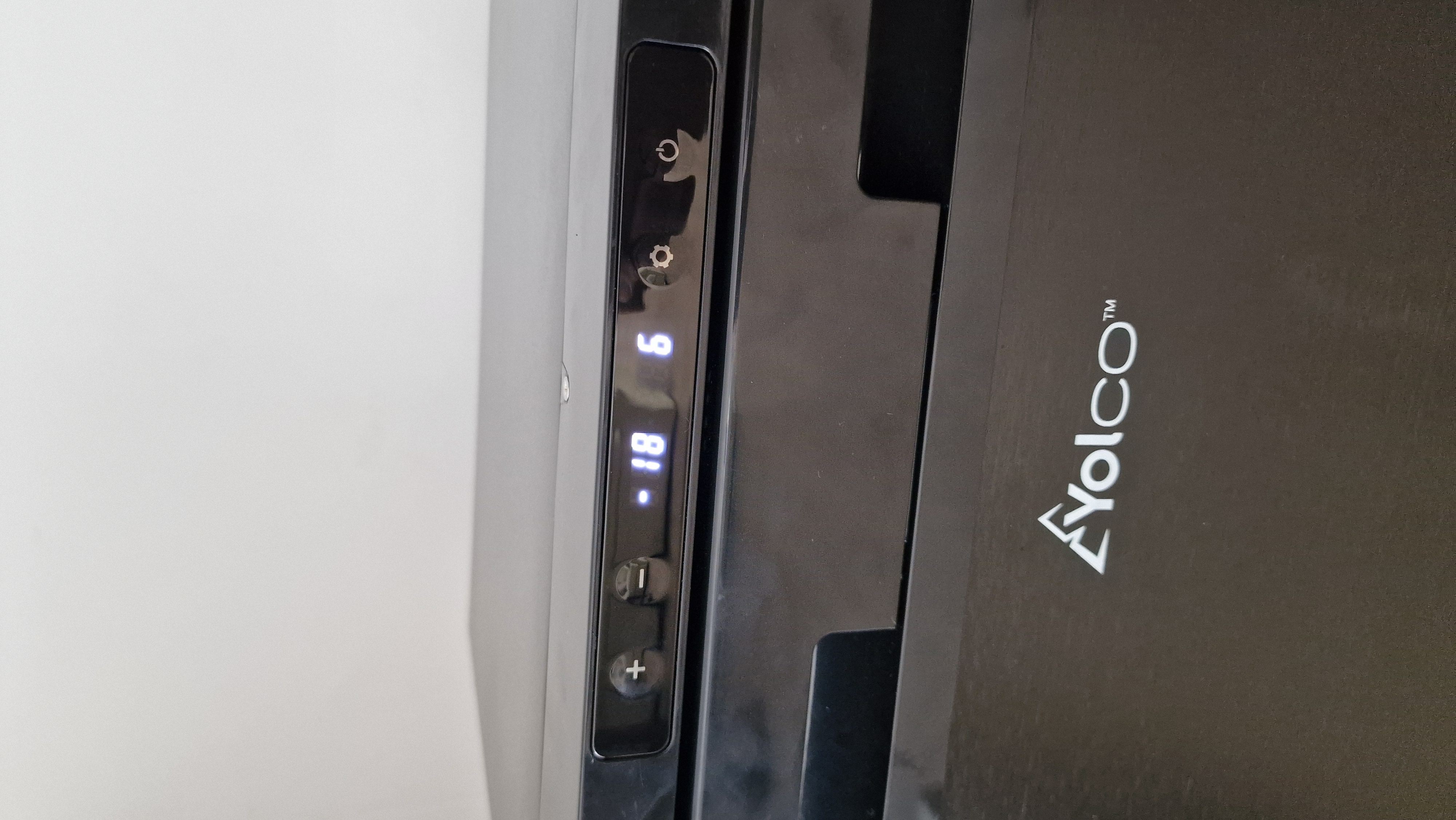

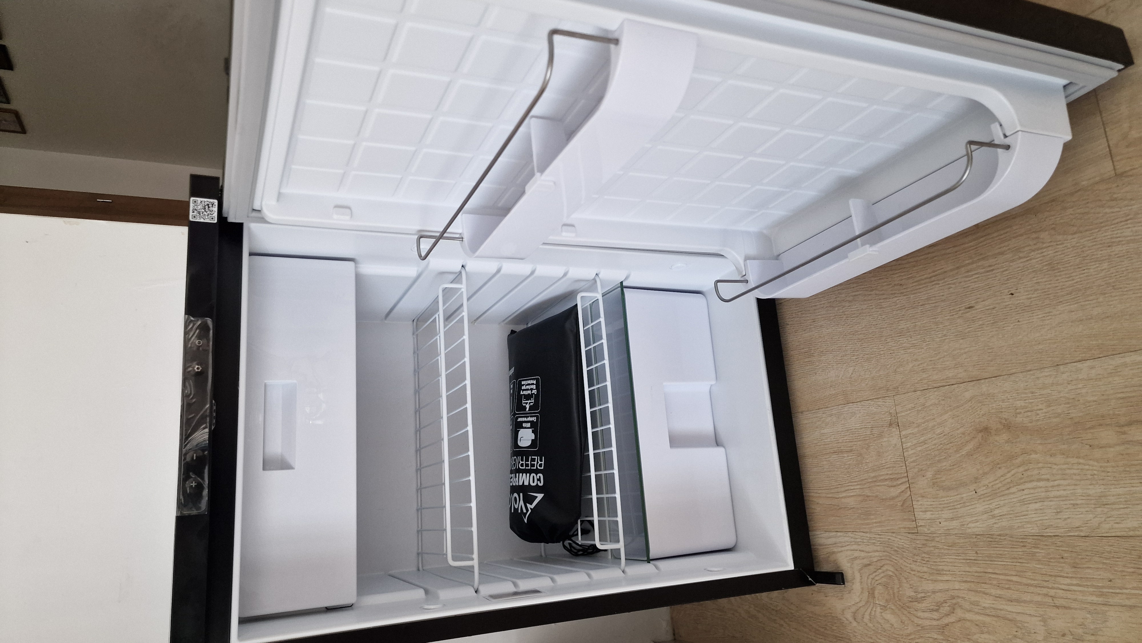

Drobna aktualizacja, ale zdjęć zamontowanej lodówki nadal nie ma
Jak tylko zamontowałem lodówkę to zjadała 20Ah w ciągu doby, a 2 tygodnie później jak pojechaliśmy na weekend to zjadała 60Ah w ciągu doby. Fakt, że było pierońsko gorąco bo temperatura w zamkniętym kamperze była 47°, a nas nie było cały dzień. Niestety nie pamiętam jakie były dokładnie temperatury przy pierwszych testach, ale na pewno było chłodniej.
Zgłosiłem reklamację i lodówka pojechała na serwis. Trzymali ponad tydzień, mierzyli, ważyli, porównywali z inną nową i stwierdzili, że lodówka jest ok.
Przed wysłaniem do serwisu przeprowadziłem kilkugodzinne obserwacje lodówki pod domem. Wyglądało to tak, że lodówka 10 min chodzi, a 10 nie. Taka praca była przy pootwieranych drzwiach i oknach co w kamperze stojącym na słońcu dało 37°. Normalnie idealna temperatura żeby siedzieć i pracować
Teraz poszedłem krok do przodu i przestrzeń między bokami lodówki, a szafką (stara lodówka była szersza) wypełniłem pianką PE.

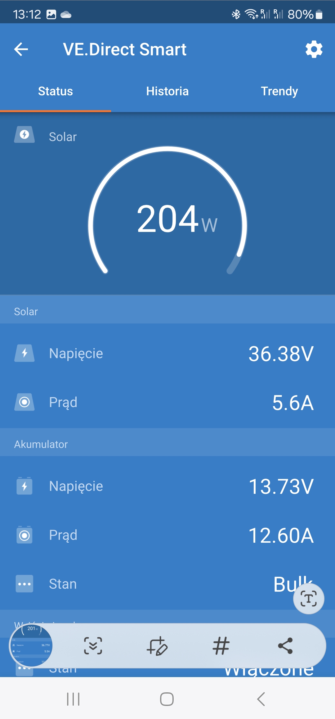

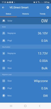

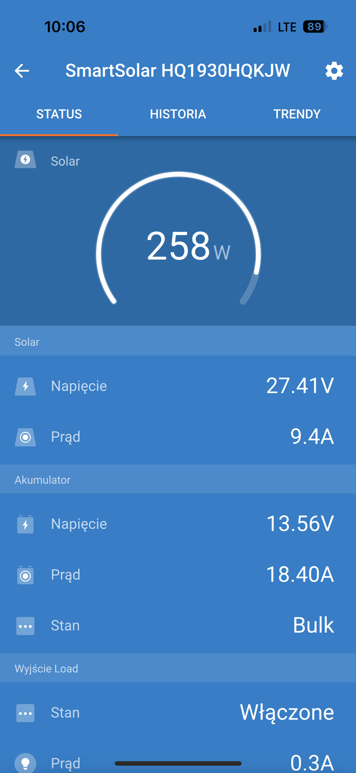

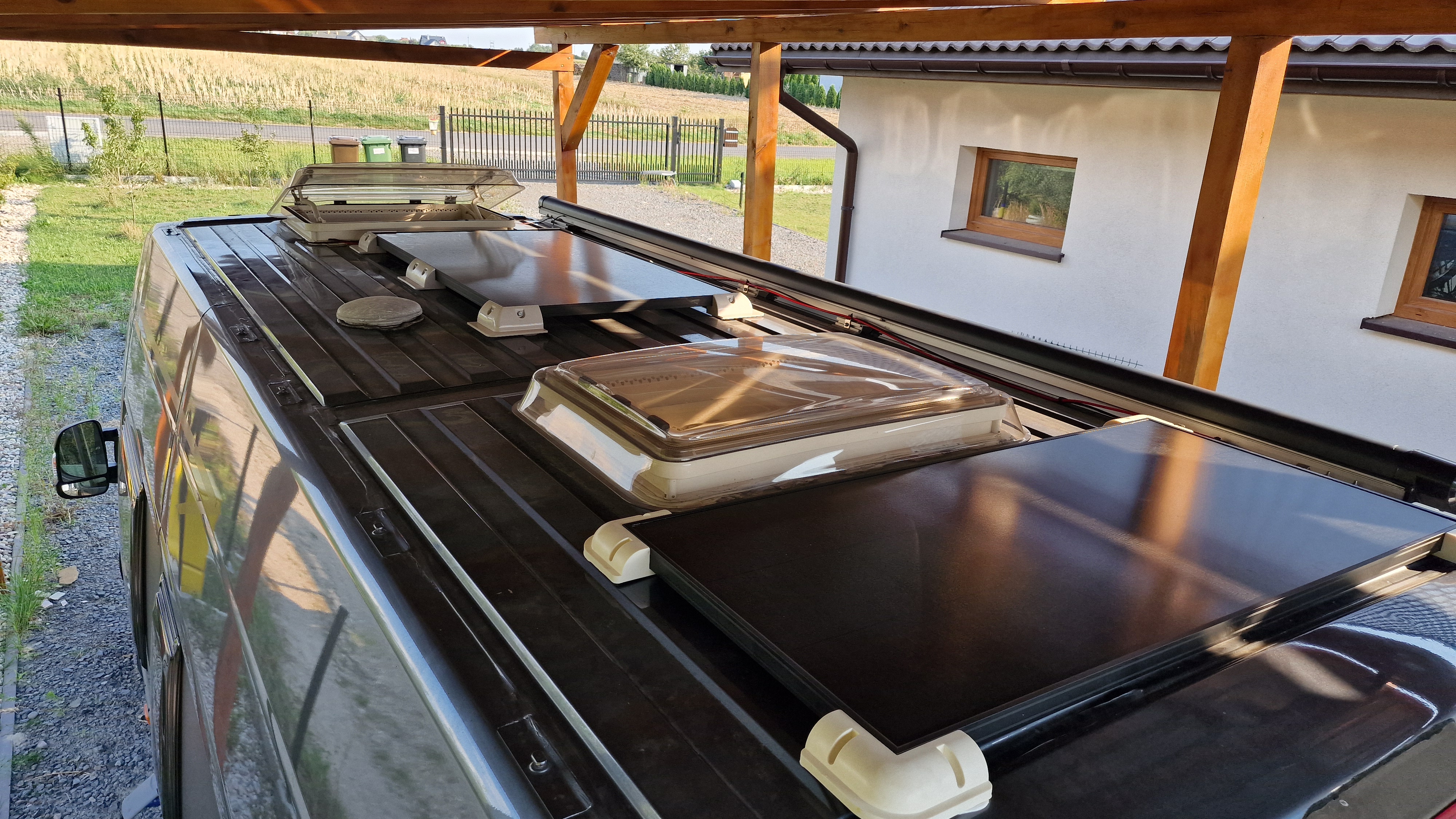

Siedziałem, myślałem i wymyśliłem
Doszedłem do wniosku, że trzeba się pogodzić z losem i nie liczyć na szczęście tylko zabezpieczyć w ładowanie.
Urlop na Rumunii, więc na pewno lodówka nie będzie miała lekko i wciągnie dużo Ah. W związku z tym na dach wjechało dodatkowe 8 kg w postaci panela 130W. Lepiej byłoby 180W tak jak pierwszy panel, ale się nie zmieści. Połączone oczywiście szeregowo żeby MPPT miało gdzie rozwinąć skrzydła.
Na słońce jeszcze nie wyjeżdżałem, ale już w cieniu pod wiatą volty są całkiem ładne
Tu przy okazji dodam, że jestem mega wdzięczny producentom paneli, którzy teraz to już chyba obligatoryjnie do wszystkiego zakładają złączki MC4. Bez tego to dołożenie panela nie byłoby takie proste.

Co 2 panele w szeregu to 2 panele w szeregu. Teraz MPPT ma się gdzie wykazać.
Pięknie przerabia V na A
