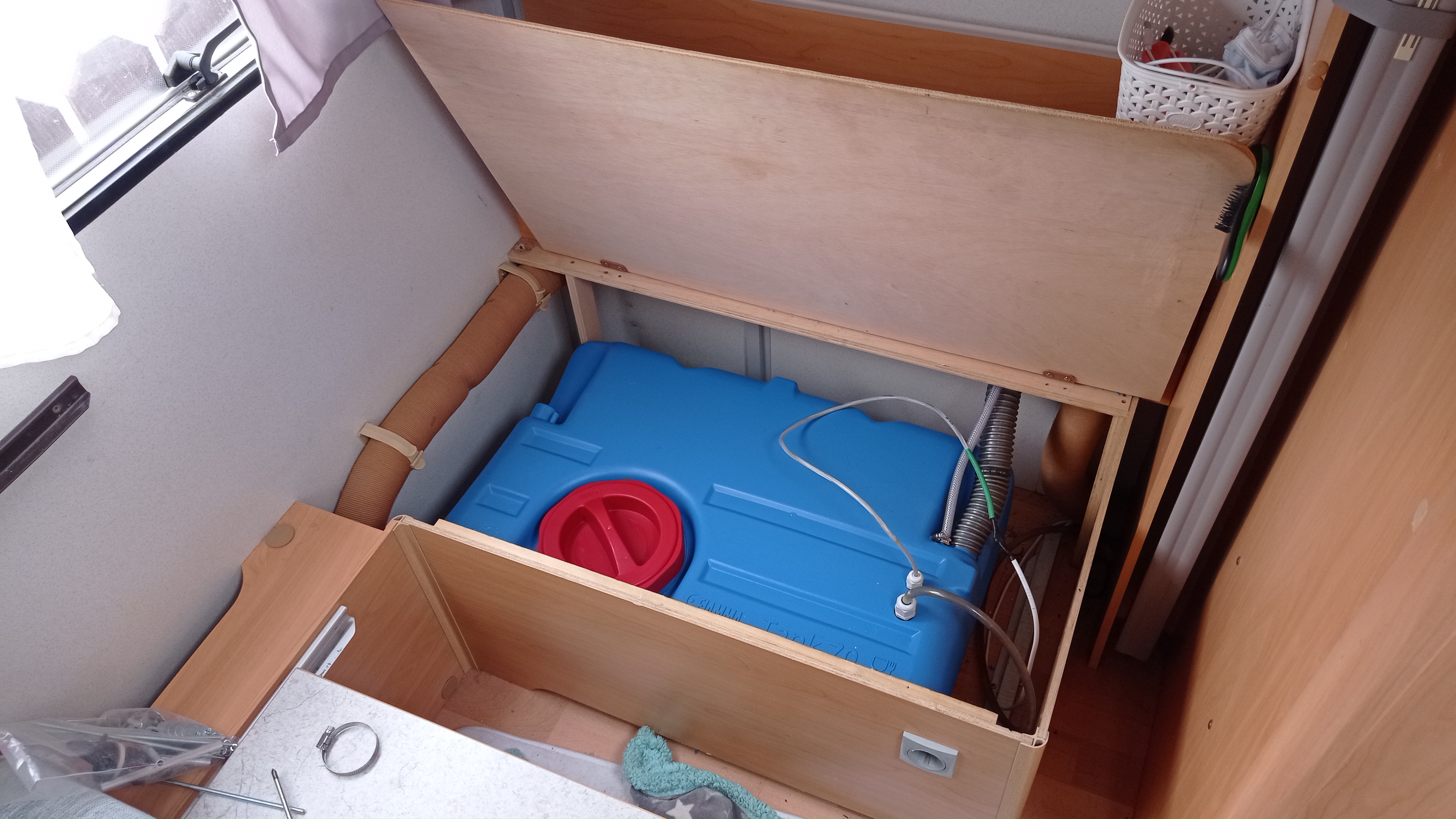

Czy ta "tacka" pod zbiornikiem to jest ociekacz na buty?
Re: Wszyszcy mają Trumę (albo traumę), mam i ja
Postautor: reflexes » piątek, 30 paź 2020, 17:39
Tak. To tak profilaktycznie gdyby coś nie poszło zgodnie z planem :mrgreen:

Czasem trzeba zachować się po męsku i przyznać do błedu. Nie wiem do końca jaka jest przyczyna ale mój kombinowany zbiornik od tira zaczął przeciekać. W miejsce oryginalnego kranika z tworzywa dałem stalowe kolano i na tym połączeniu pojawił się przeciek. Być może rura którą puściłem przez podłogę żeby zrobić spust był zbyt mały i pracujący w czasie jazdy zbiornik z woda spowodował przeciek, nie wiem. Nie chce mi się gdybać i kombinować więc zagryzłem zęby i zamówiłem zbiornik Fiamma Tank 70. Zbiornik zamontowany.
Jutro przyczepa prawdopodobnie jedzie do Siemian ale po powrocie będę chciał jeszcze zrobić jakiś wskaźnik napełnienia i to taki widoczny z zewnątrz żebym widział ile mam lać wody bo jak nalałem pod korek to niestety fabryczny dekiel lekko puszcza.
