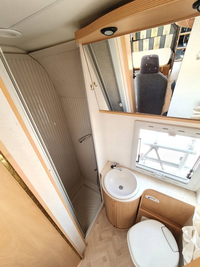

Generalnie spisał się świetnie. Jest mały i ciasny więc trochę musimy się przyzwyczaić do innych zachowań i schematów, ale to da się zrobić. Z kwestii technicznych to ogarnięcia wymaga instalacja wodna. W czwartek przed wyjazdem zatankowałem wodę i odpowietrzyłem instalację. W piątek jadąc do Włocławka zauważyłem, że z korka wlewu sączy mi się woda. Podejrzewam, że woda cofa się z bojlera który jest wyżej niż zbiornik i wypycha wodę przez korek. Utwierdza mnie w tym również to, że co odkręcam wodę najpierw idzie sporo powietrza a później woda. Na ten moment zamówiłem już nową pompkę wody i zawór zwrotny który będzie zaraz za nią. Zobaczymy czy to coś zmieni. Podobny problem jest ze spłuczką która też jest zasilana z głównego zbiornik i w tej chwili jest w niej bardzo słabe ciśnienie.
Zastanawiam się też nad łazienką, która okazała się chyba jeszcze ciaśniejsza niż w Knausie. W łazience jest szafka z okrągłą dość dużą umywalką i zastanawiam się czy nie wymienić jej na mniejszą, a szafkę wypłaszczyć do głębokości tego parapetu za kibelkiem.
Roboty przy tym niewiele, a wygoda korzystania z toalety na pewno będzie dużo większa.

Najpierw ogladałem foto a wczytałem się dopiero teraz, I ta szafka mi się wydała najładniejszym meblem i punktem tej łazienki. Moze się zastanów jeszcze bo kampery /jak wszystko/ się oczami kupuje:)
Re: Wszyszcy mają Trumę (albo traumę), mam i ja
Postautor: reflexes » poniedziałek, 11 mar 2024, 11:01
Łazienka to ma być funkcjonalna, a nie najpiękniejszym elementem kampera. Poza tym ja to zrobię tak, że nie będzie widać gdzie było robione :lol:

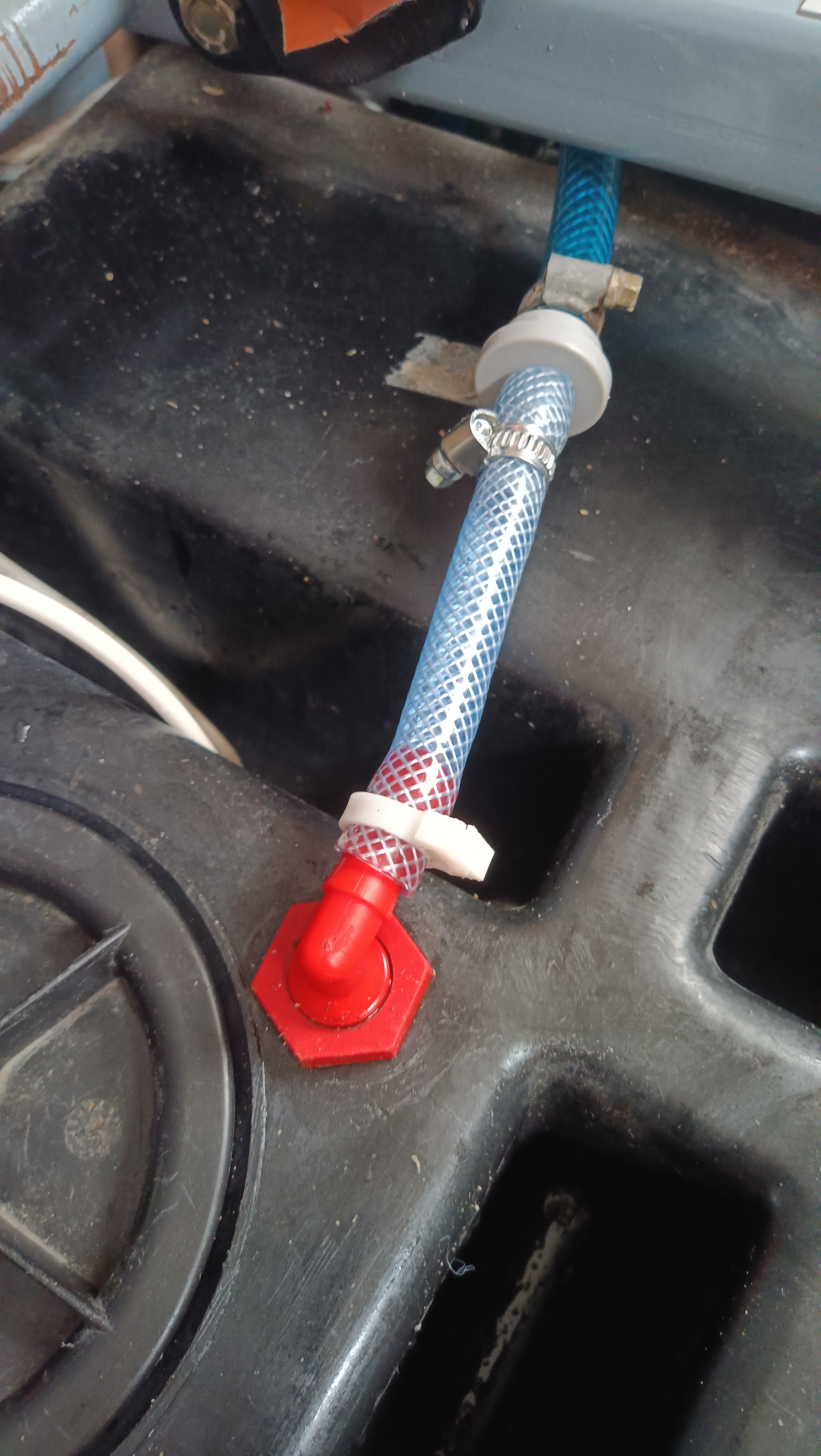

Dobra. Woda ogarnięta. Przyczyna okazała się banalna. Okazało się, że na ten czerwony krociec był bardzo słabo naciągniety wąż w zbiorniku bez opaski i polowa wody leciała bokiem, a po wyłączeniu pompki woda elegancko sobie spływała do zbiornika. Przy okazji dorzuciłem zawor zwrotny i teraz woda leci od razu po odkręceniu, łacznie ze spłuczką. :D

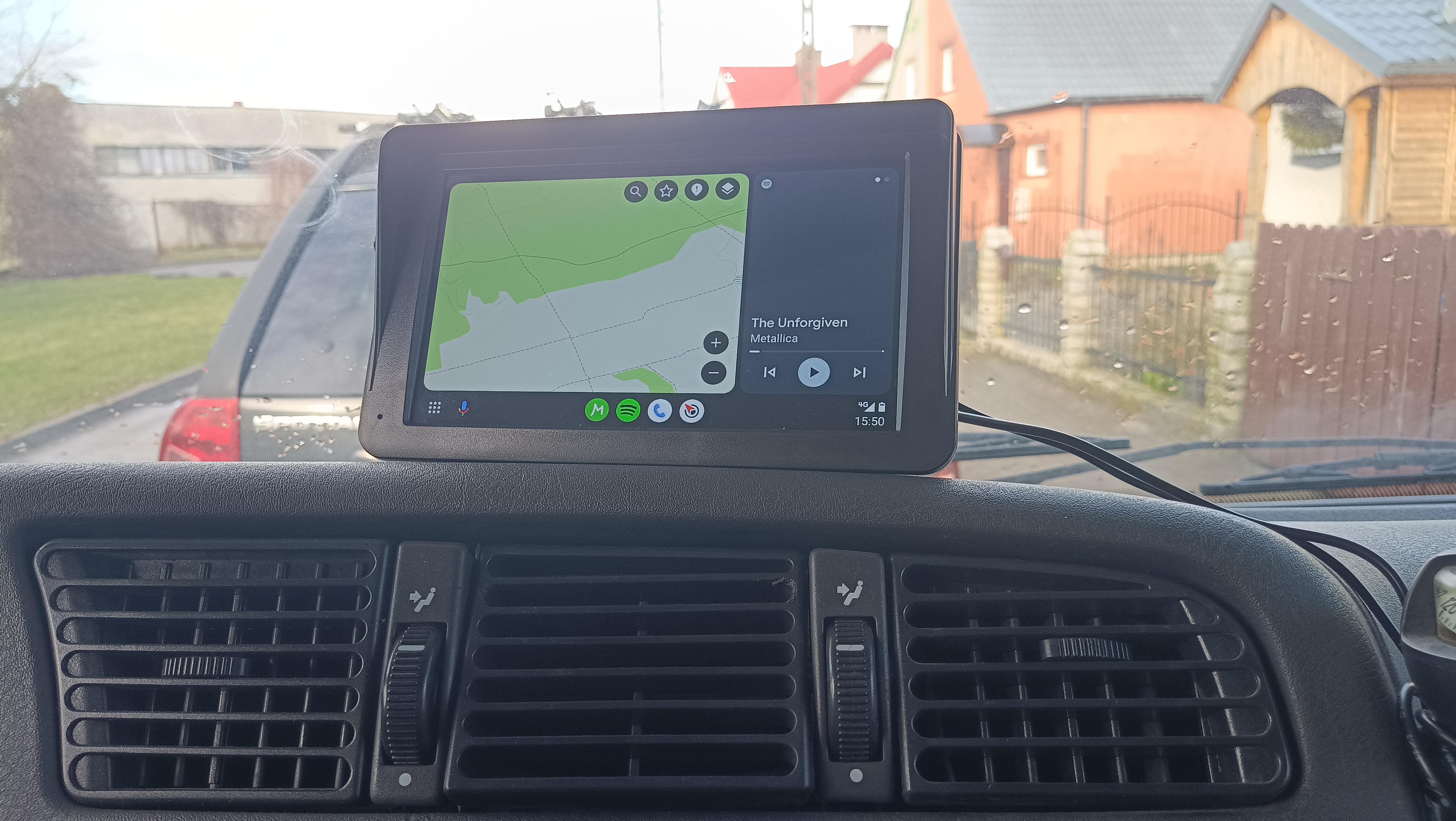

Przy okazji Zbyczek dostał centrum kierowania światem w 7 calach.
Tak naprawdę jest to jakiś player multimedialny od majfrendów ktory obsługuje Android Auto i Car Play. Nie będę się tu rozpisywał co to jest, bo pewnie większość wie. Wolałbym radio 2 din ale nie ma na nie miejsca, bo to stara fura więc radio jest 1 din a nawet te z wysuwanym ekranem tu się nie sprawdzą bo fabrycznie radio jest bardzo nisko więc do obsługi nawigacji bardzo średnio. Działa to całkiem nieźle jak na gadżet w cenie dobrej flaszki (około 150zł).

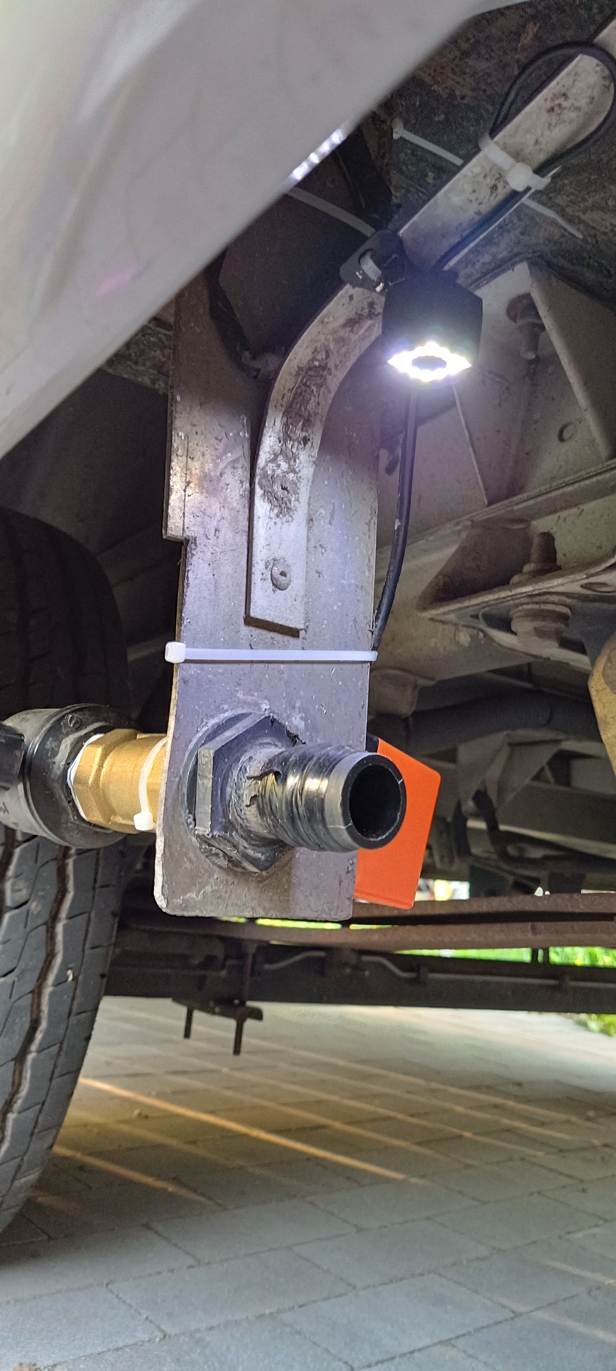

Wspominałem wcześniej w wątku Kooby, że jednym z pierwszych bajerów jakie dostanie Zbyszek będzie elektrozawór do spuszczania szarej wody. No i jest. W sumie żadna filozofia. Zawór od majfrendów, trochę "kabla" i działa. Tylko Zbyszek dostał wersję all inclusive z naprowadzaniem laserowym :lol: Przy okazji dostanie jeszcze kolanko żeby woda leciała w bardziej kontrolowany sposób w dół.
