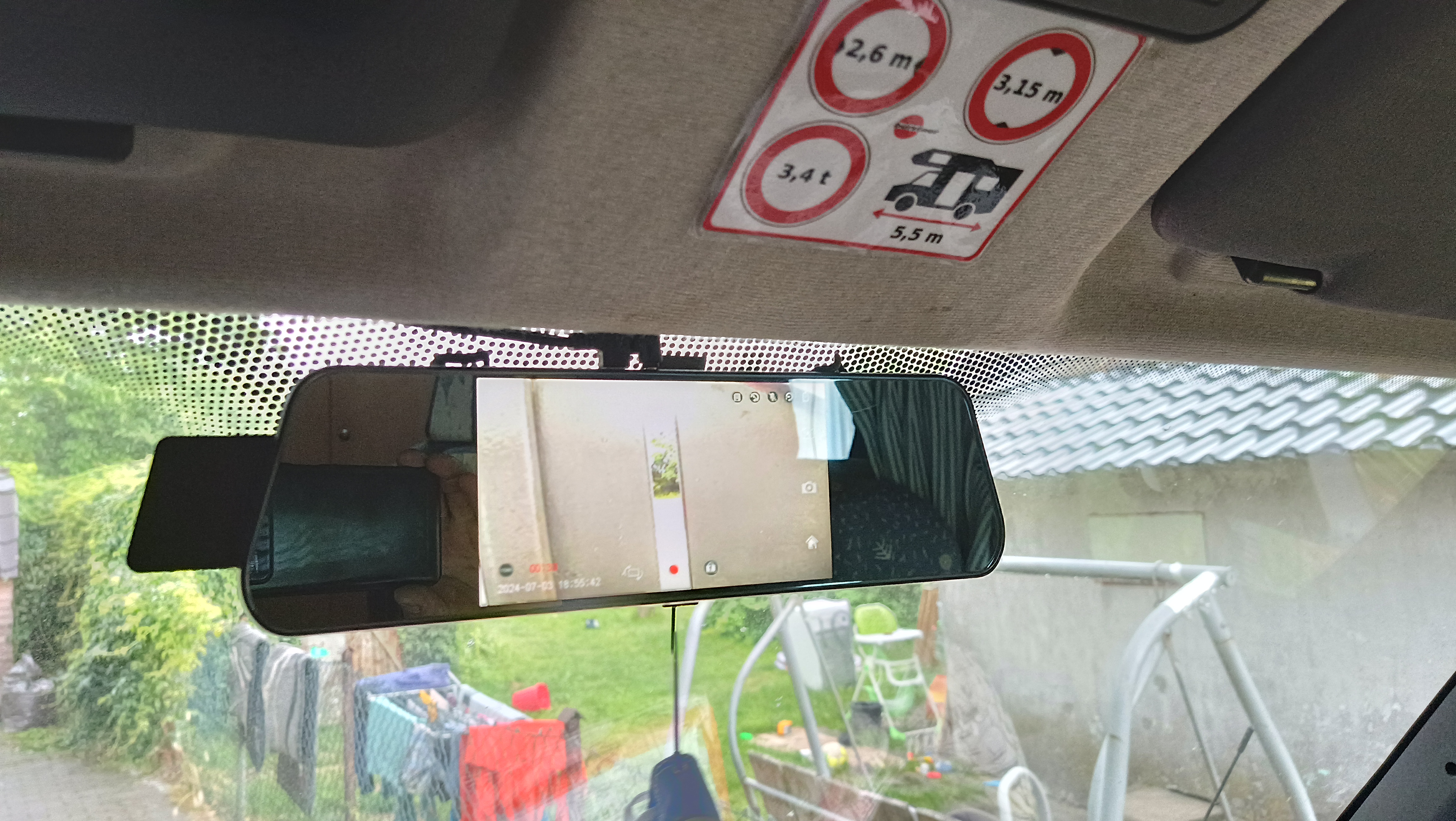

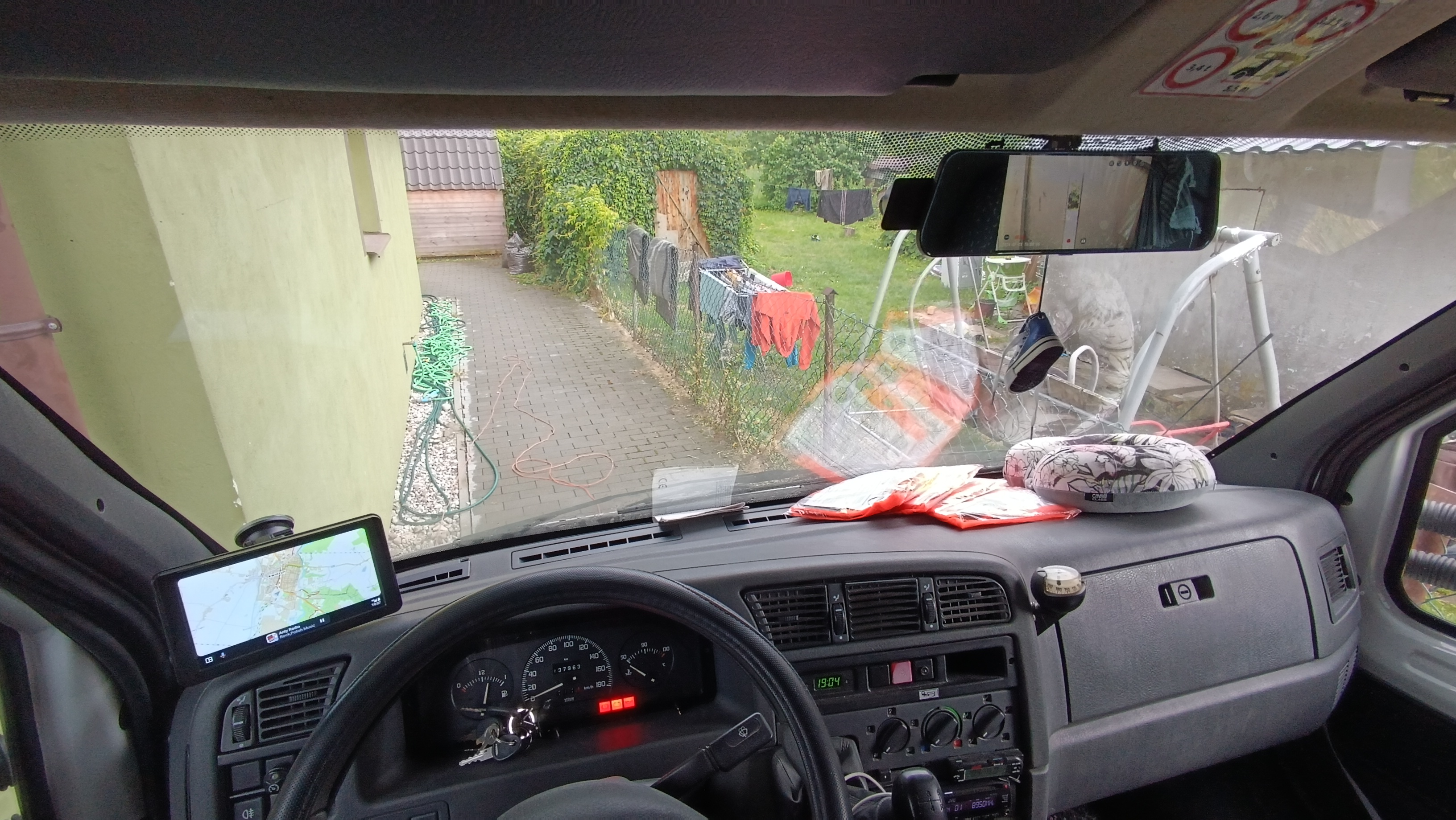

Dzisiaj zakończyłem porządkowanie kwestii kamer i ekranów. Miałem dwa ekrany tzn. do kamery cofania i naprowadzanie do spustu szarej wody i ten do android auto ale brakowało mi lusterka wstecznego więc zakupiłem rejestrator jazdy w lusterku z kamerą cofania. Wyleciał ekran do kamery cofania a jego miejsce zajął android auto który też ma możliwość podłączenia kamery. Teraz służy to do map i naprowadzania spustu szarej wody a rejestrator jest rejestratorem a przy okazji lusterkiem wstecznym które działa cały czas a nie tylko podczas cofania. Wszystko uruchamiane oczywiście po przekręceniu kluczyka, bo wczesniej gniazda zapaloniczki były na stałym plusie więc trzeba było wszystko wyłączać ręcznie.

W międzyczasie Zbyszek dostaje też dodatkowe nagłośnienie w kabinie. Nie wiem czy to obecne jest fabryczne czy poprzedni właściciele montowali ale jest trochę słabe a wiadomo, że najciszej w kabinie nie jest. Oczywiście oszczędny ze mnie człowiek więc zdemontowałem w alkowie "kolumnę" z 2 głośnikami (na 100% inwencja poprzedników), bo mam w zabudowie drugie radio z 4 głośnikami, ale bardzo rzadko używam i 2 mi wystarczą, a te 2 luźne montuję w drzwiach. Mimo, że zamontowałem dopiero po stronie kierowcy to już jest dużo lepiej. Do tego ten ekran z android auto ma transmiter FM więc elegancko łączy się z radyjkiem i można słuchać ulubionej muzy ze Spotyfaja, YT itp oraz radia z netu a nie być zdanym tylko na to co akurat radio złapie w eterze. Ekranik ma też slot na kartę MicroSD więc na pewno wleci tam też jakaś kolekcja ulubionych płyt na sytuacje gdyby stracił się również net. Długa droga przede mną w urlopie więc trzeba się przygotować.

Ale jaką masz fajną tabliczkę z wymiarami żeby nie musieć się zastanawiać jak zobaczysz oznaczenie na drodze

kooba pisze:Ale jaką masz fajną tabliczkę z wymiarami żeby nie musieć się zastanawiać jak zobaczysz oznaczenie na drodze
Była na szybie zwykła kartka z wymiarami i mnie wkurzała. Może estetą nie jestem ale jakoś nie mogłem paczeć

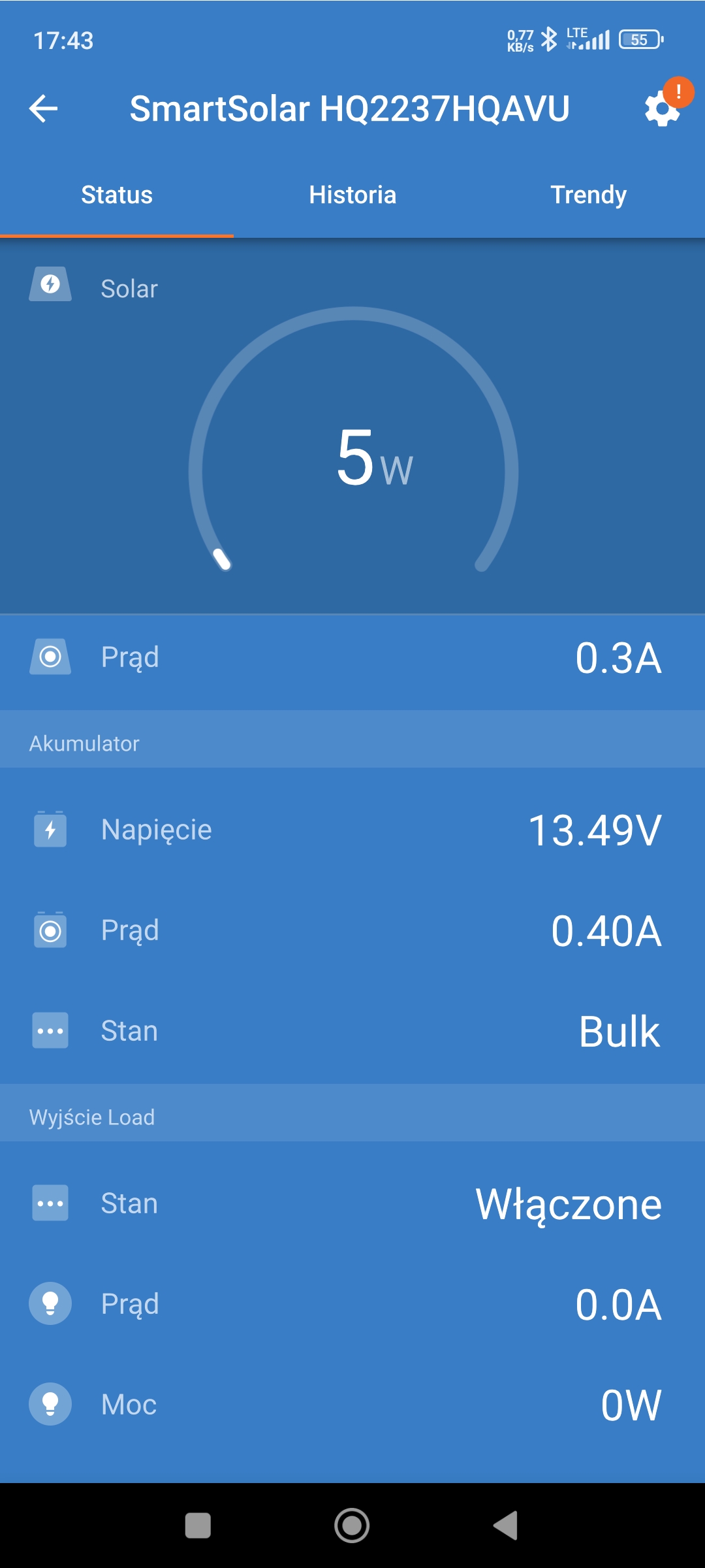

Zbyszek stał sobie elegancko 2 tygodnie, dzisiaj go wyprowadziłem żeby się spakować, bo jutro zaczynamy urlop a tam praktycznie 0 prądu mimo, że całkiem słonecznie jest. Zdarzyło mi się już jakis czas temu że zabrakło mi prądu, a aku mam 180 Ah. Doładowałem go wtedy porządnie prostownikiem, później pojechaliśmy na jedną nockę i od tamtej pory kamper stał nieużywany. Dzisiaj włączyłem prąd, wysunąłem stopień a później zauważyłem że świeci się "Alarm" i nic nie działa. Miernik pokazuje, że akumulatro ma 7,5 V. Słabo. Teraz się ładuje, ale raczej nadzieji dla niego nie ma. Jutro podjadę z nim jeszcze do składnicy, bo mają tam przyrząd do sprawdzania prądu rozruchowego więc da to jakiś obraz i ewentualnie kupię nowy aku. Mam też podejrzenie, że trafiony jest regulator. Nie mam do niego kwitów i nie mogę znaleźć w necia ale według symboli pokazuje, że akumulator jest pełny a poza tym nie odciał aku z powodu nieskiego napięcia, no ale jak miał to zrobić skoro akumulator jest full. Zamówiłem więc Victrona MPPT 15A. Będzie w piątek więc jak wrócimy w niedzielę z pierwszego etapu urlopu to szybko wymienię. Tam na szczęście będzie 230V.

A może akumulator jest ok tylko przez padnięty regulator nie jest ładowany?

To też może być, ale aku 180 Ah został naładowany przed ostatnim wyjazdem na full prostownikiem. Aku to jakiś stary grat, poprzedni właściciel był mechanikiem samochodowym więc sądzę że tu trafił jakiś który wyleciał z auta. Ostatnio byliśmy 1 noc na wyjeździe bo pogoda się zepsuła i po tym wyjeździe kamper cały czas stał z wyłączonym prądem w zabudowie a wczoraj error. Nie ma szans że wtedy zużyliśmy tyle prądu. Zwarcia w instalacji raczej nie ma bo wywaliło by gdzieś bezpiecznik.
Tak jak wspomniałem poproszę panów w SMR żeby mi go sprawdzili. Victron zamówiony, bo i tak chciałam kupić tylko po urlopie, ale miałem plan rozbudować instalację też o LiFoPo4. Dzisiaj na już nigdzie nie kupię u siebie więc będzie kwasiak. Sterownik zamontuję w niedzielę, jak żona będzie pakować małolaty na drugi etap urlopu. Będzie wtedy też podgląd jaka jest produkcja i jakie zużycie więc łatwiej będzie diagnozować problem jakby się utrzymywał.

To jest nadzieja, że po wymianie sterownika solara będzie ok.

Dzisiaj nie ma na to czasu, bo zaraz startujemy na festiwal. Tam podłącze sie do 230 i nie będzie problemu. Na miedzylądowaniu w niedziele będę rzeźbił. Zaczynam się skłaniać ku teorii że uwalony jest pwm i nie ładuje. Nowy bedzie pokazywał produkcję i zużycie więc bedzie można coś wywnioskować.
Re: Wszyszcy mają Trumę (albo traumę), mam i ja
Dobra, Zbyszek dostał Victrona. Szybka akcja, chwila roboty ale niewiele można powiedzieć, bo u mnie pełne zachmurzenie dzisiaj i deszcz.
