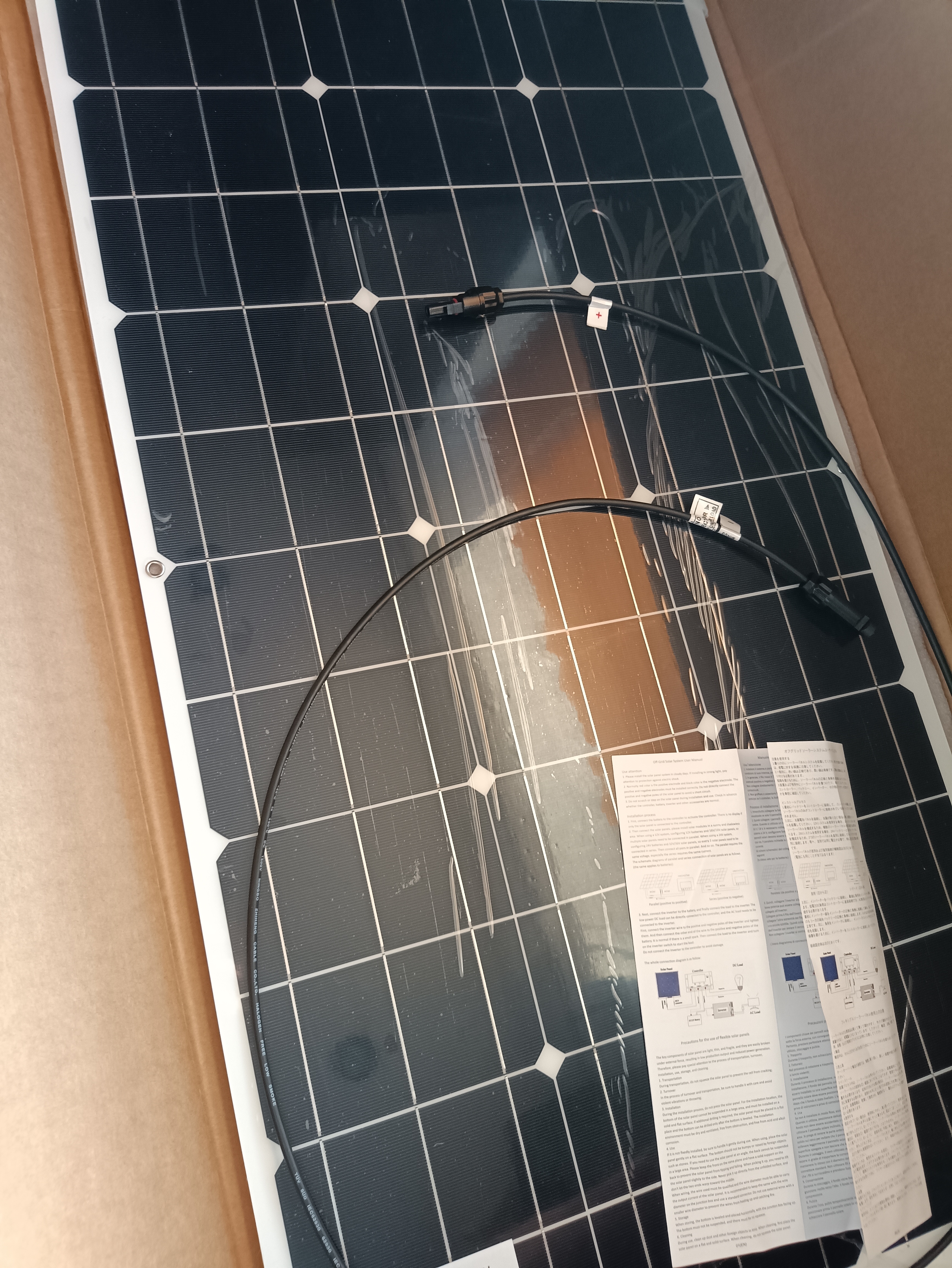

Kupiłem elastyka, bo zastosuję szybki, sprawdzony montaż na kleksy z Mamuta, gdyż iż nie chce mi się bawić w jakieś konstrukcje z amelinium.

Jakie konstrukcje z aluminium. 4 narożniki na kleksy z mamuta i gotowe

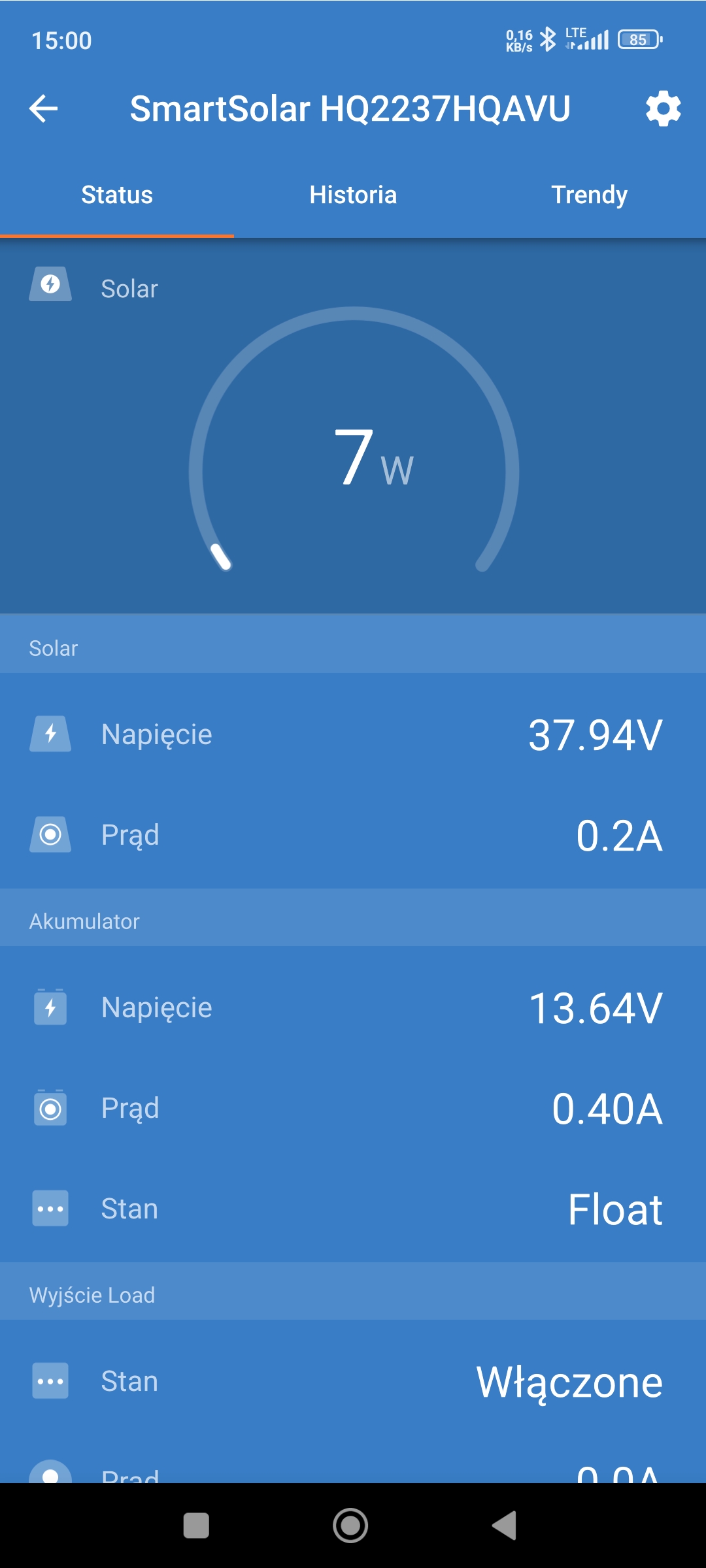

Zbychu dostał wczoraj na garba drugiego solara prezentowanego powyżej. Mimo, że aku pełny to widać, że wysokie napięcie poprawia osiągi o 100%
- Posty: 5944
Re: Wszyszcy mają Trumę (albo traumę), mam i ja
MPPT ewidentnie musi dostać dużo V żeby miało gdzie rozwinąć skrzydła

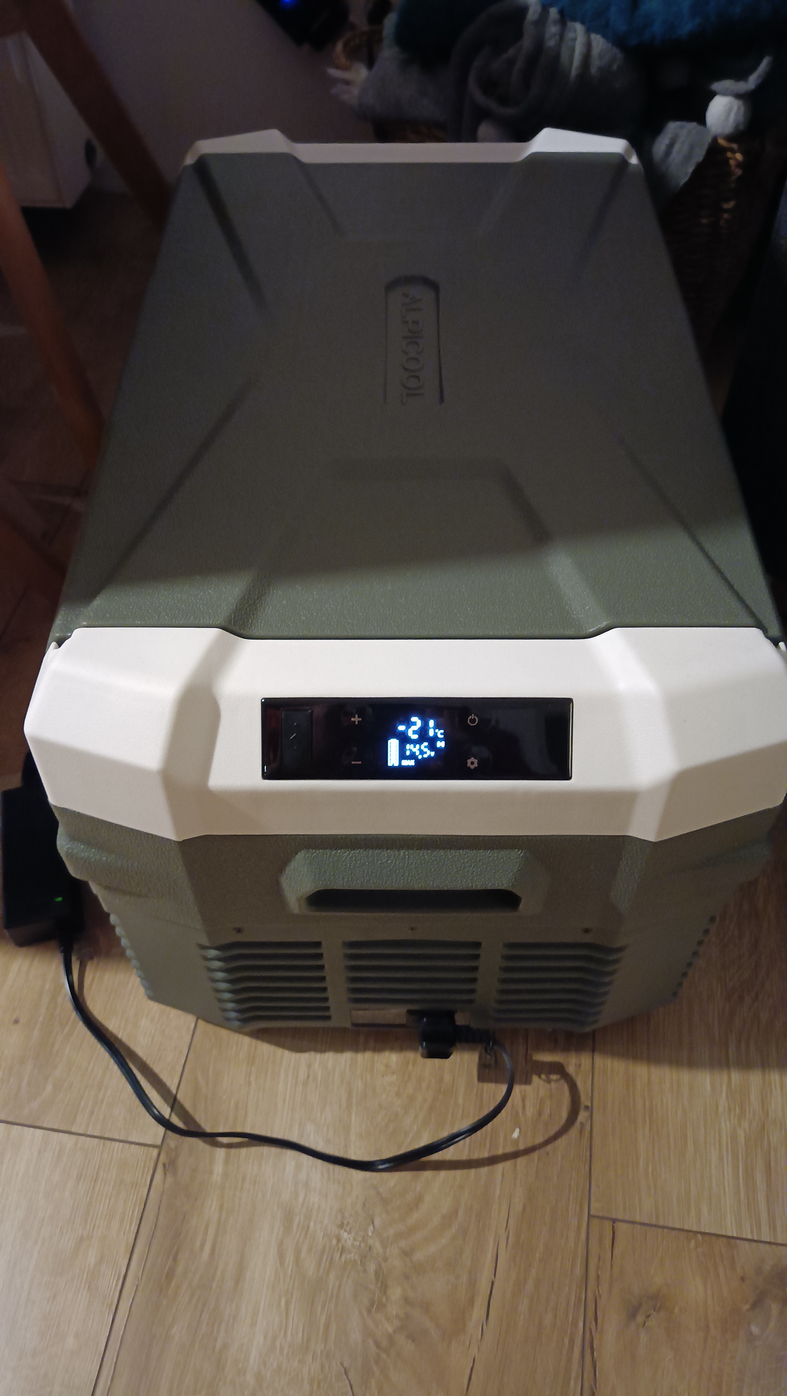

Co prawda z przyczyn obiektywnie niezależnych początek roku wygląda nieco inaczej niż sobie to wymarzyłem i w sumie poza jednym styczniowym wyjazdem Zbychu stoi i rdzewieje, ale za to pełną parą trwają przygotowania do tegorocznych wakacji. Jeszcze nie zdradzam jaki jest cel (będzie wątek w odpowiednim czasie) żeby nie zapeszać, ale na wyposażenie Zbycha dzisiaj wleciała dodatkowa lodówka kompresorowa Alpicool NL 25l od majfrendów.
Mała, zgrabna itp. ale elektryczna i tu pojawia się moje pytanie. Zbychu ma kwasa 180Ah pędzonego 2x100W na dachu + oczywiście codzienne doładowanie z alternatora w czasie jazdy, ale zastanawiam się czy wystarczy prądu tym bardziej, że planowana destynacja może być kapryśna pogodowo i jak temu ewentualnie zapobiec? Chodzi mi po głowie dołożyć jeszcze kolejne 100W, bo Victron może obsłużyć 75V więc mam zapas, ale chodzi mi również po głowie wymiana tych 2 setek na jeden 400-450W ale z tych 40-kilka Voltowych, które w dobrej cenie można łyknąć na OLXie. Nigdy nie miałem takiej lodówki i nie wiem jak ona się zachowuje a tym bardziej ile ciągnie prądu i jak długo trzyma temperaturę. Planuję zapełnić ją próżniowo pakowanymi i mrożonymi porcjami obiadowymi i grillowymi żeby nie marnować czasu na gotowanie i najlepiej by było jakby wystarczyło ją podłączać tylko w czasie jazdy. Niby w ciągu godziny osiąga ona -20 stopni, a przejazdy zajmą nam na pewno więcej czasu w ciągu dnia. Lodówka ma oczywiście zabezpieczenie przed rozładowaniem aku. Co lepsze i czy w ogóle warto sobie głowę zawracać czy może wystarczy tylko pociągnąć do niej porządne kable prosto z aku i zapomnieć o jej istnieniu?

180Ah + 2x100W + ładowanie w trakcie jazdy spokojnie Ci wystarczy w okre letnim, nawet jeżeli destynacja nie jest na południe w ciepłe i słoneczne kraje. Ja mam na dachu 2 x 130W + ladowanie w trakcie jazdy (do jesieni dość mizerne) i spokojnie gonię z tego cały czas lodówkę kompresorową, a czasami zdarzało się nawet dwie. Do tego kawa idzie z ekspresu Dolce Gusto, który też mało nie ciągnie. Od wiosny do jesieni na takim zestawie nie miałem jeszcze bilansu ujemnego. Teraz na zimowym wyjeździe na tydzień w góry było trochę gorzej. Słońca mało, a przebiegi maks 40-50 km co drugi dzień. Wiedząc, że tak będzie naszykowałem się i dałem Victrona DC-DC żeby ładowanie w trakcie jazdy było lepsze. Finalnie wyjechałem z domu z naładowanym 280Ah, a jak startowałem w drogę powrotną to było w nim jeszcze 70Ah.
Jak nie masz zbyt dużo prądożernych urządzeń to śmiało da radę, latem nawet przy pochmurnej pogodzie coś tam naładuje a sama lodówka nie bierze za dużo prądu. Kiedyś to obliczałem do 100ah (test w domu na wyjętym z auta 75ah wyszedł 49h pracy aż się skończył aku)
Jak nie będziesz stał tydzień w deszczu, to nie powinno być problemu. Dwa tygodnie zimą, od Sudetów, przez Świnoujście do Malborka i powrót do domu i prądu mi nie brakło. Miałem na dachu 2x100 + 100Ah i ładowanie z alternatora. Lodówka non stop, chińczyk, światło, telefony, ładowanie akumulatorów do aparatu, laptop. Tyle, że my codziennie w trasie, od 50 do 100km.

Ok, dzieki za opinie. Uspokoiliście mnie trochę ale jak znajdę odrobine wolnej waluty to może jeszcze sete dorzucę dla pewności
Nie będę się tu rozpisywał tylko skwituję krótko: twoja elektrownia spokojnie uciągnie lodówkę. Zrób sobie wypad poobserwuj jakie będziesz miał zużycie i ewentualnie później zdecyduj czy warto wykładać siano do tego co masz.

Zanim w coś zainwestujesz to warto zrobić pomiary i to najlepiej dobowe. Ja wiem, że moja Yolca zjada 20Ah na dobę. Nawet w pochmurne dni solary to odrobią.
