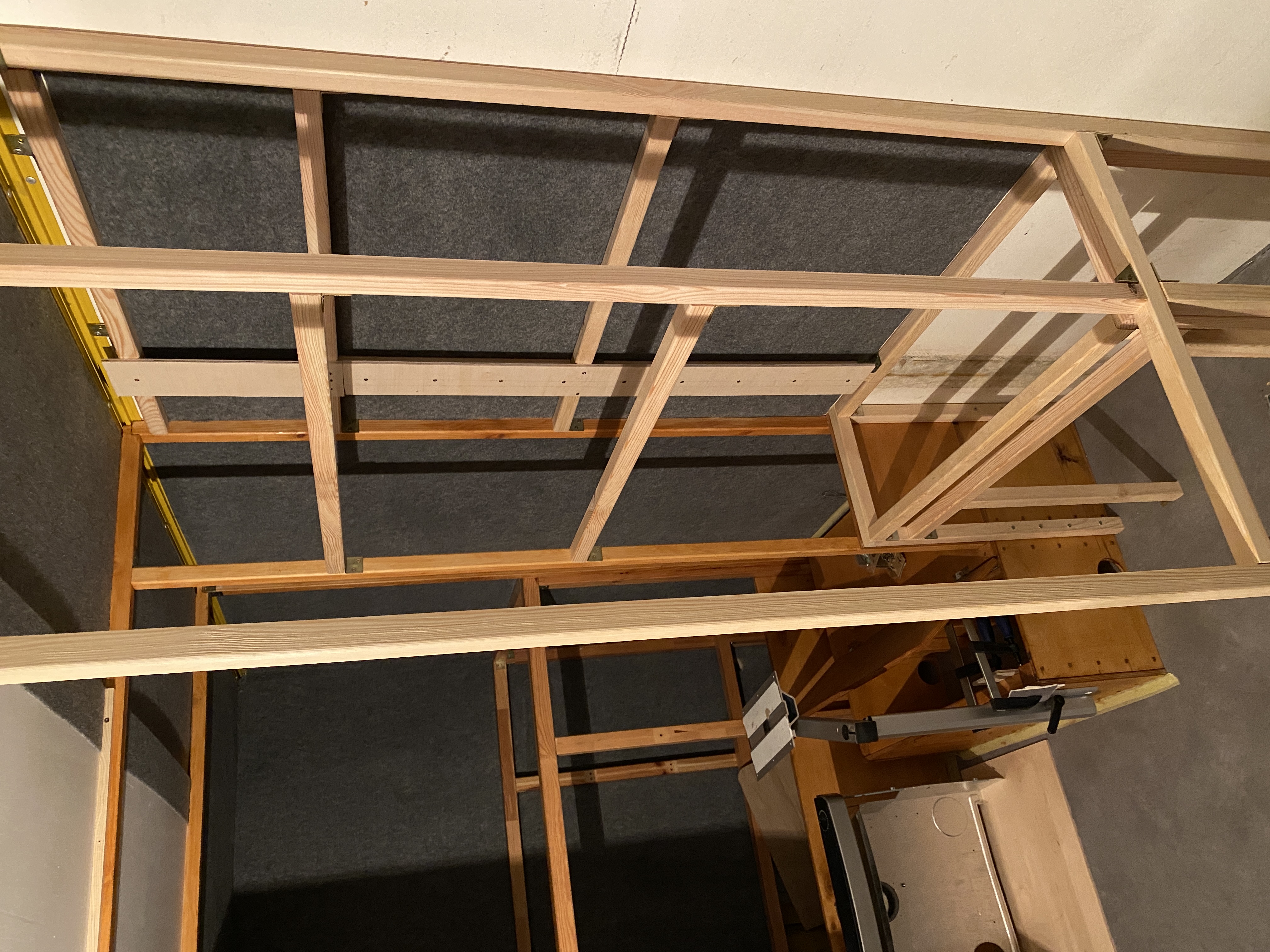

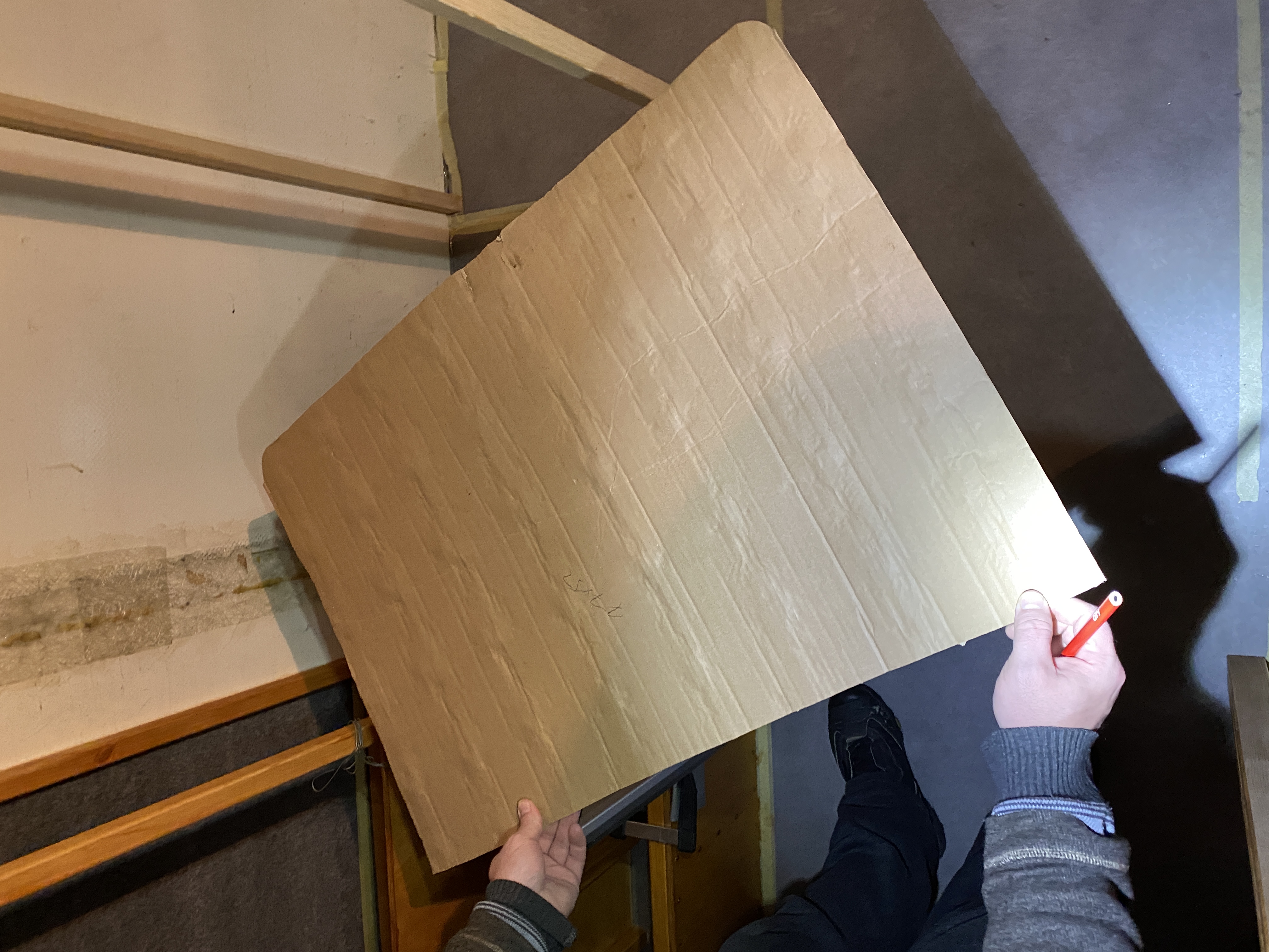

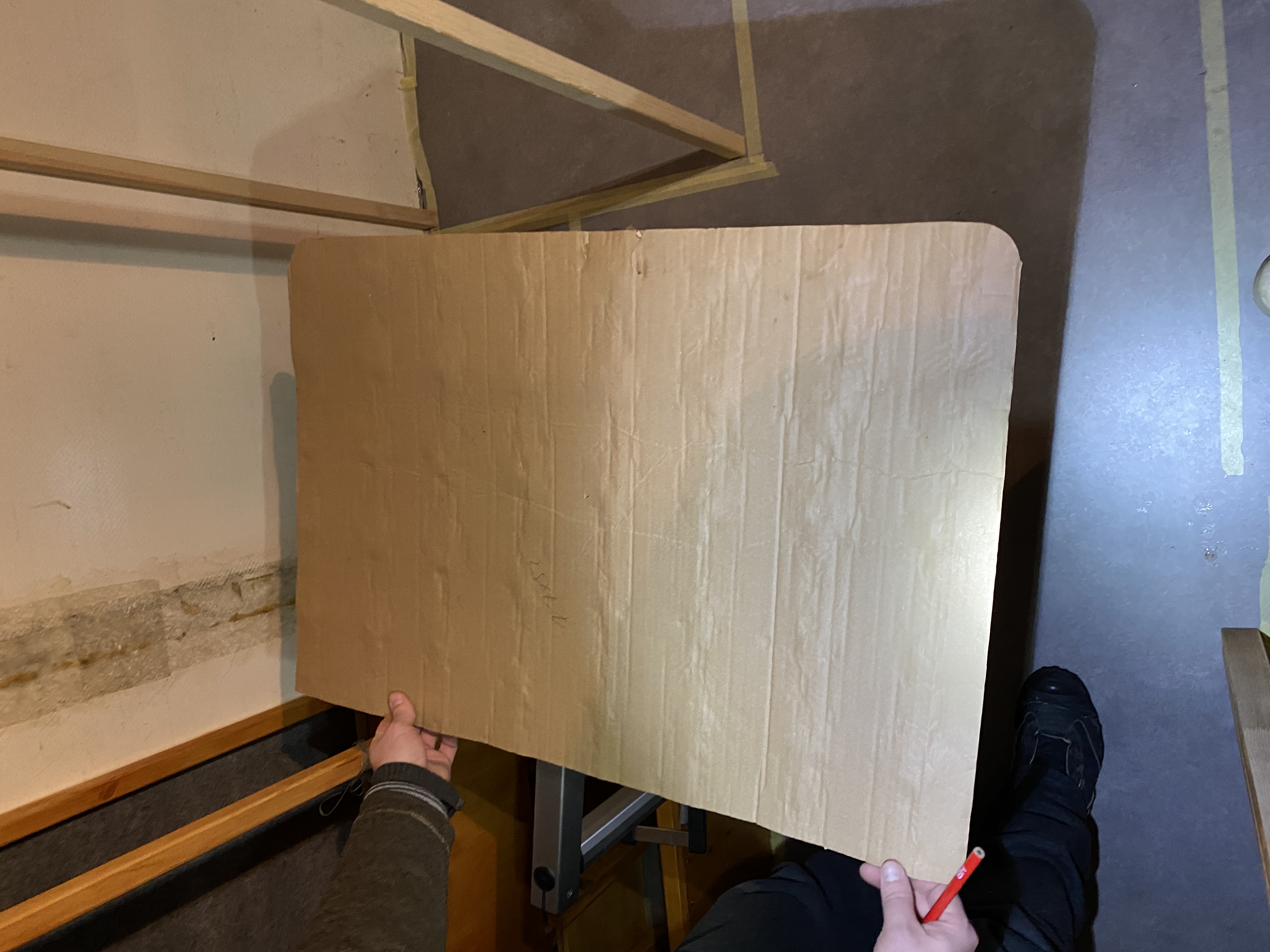

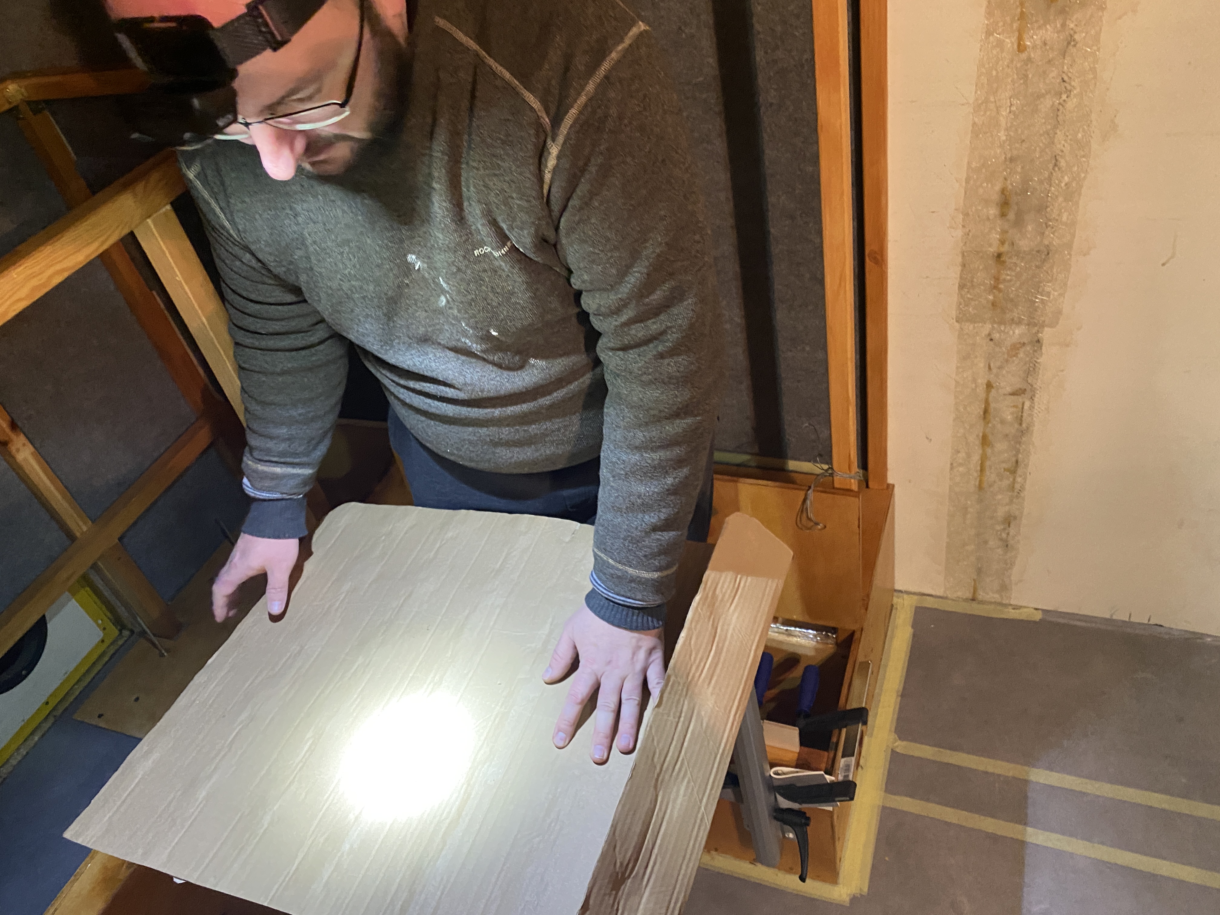

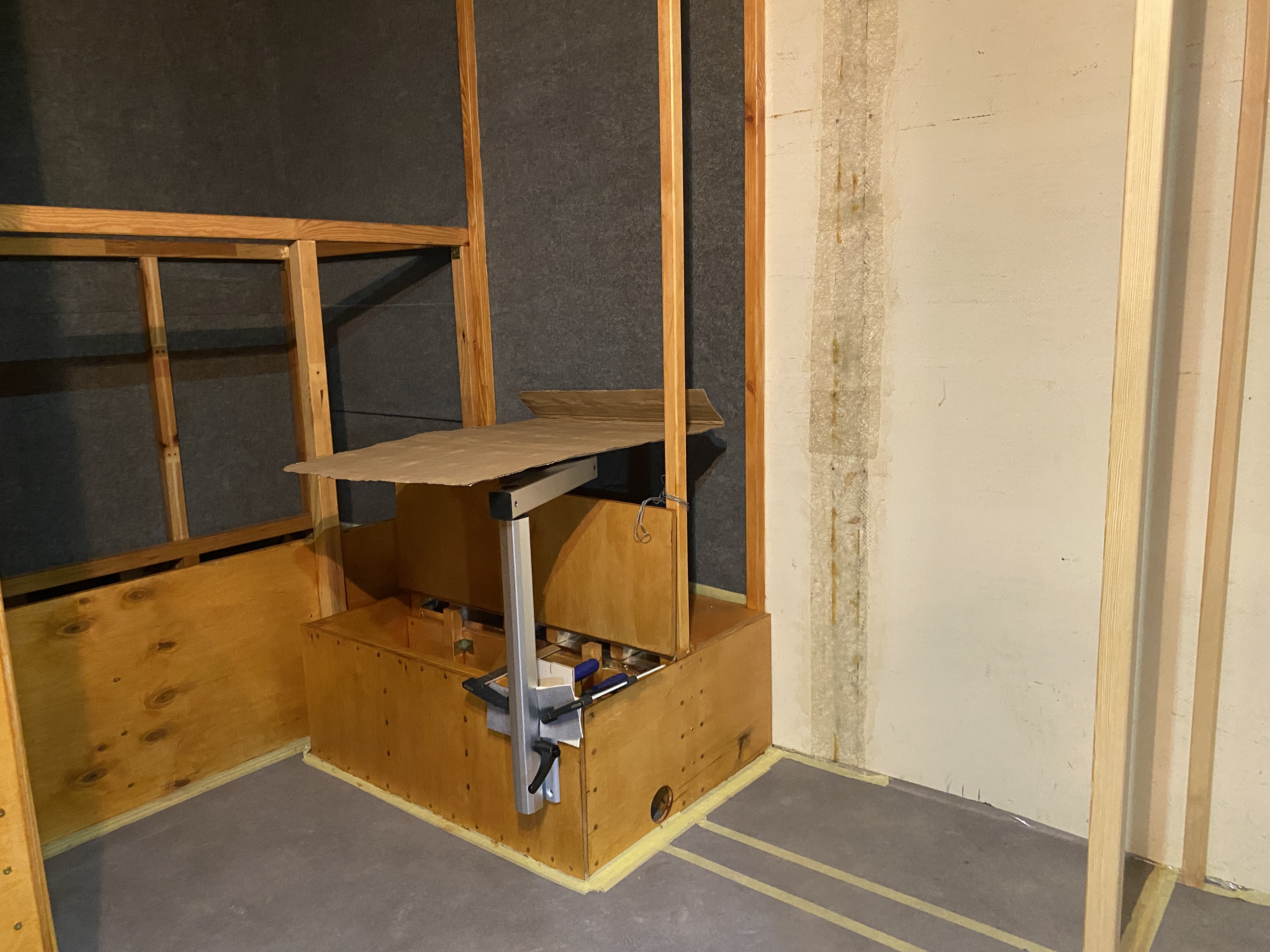

Tymczasem zakupiliśmy Laguna. Nie, nie jest to dziwny stwór w formie croissanta żyjący na drzewach, tylko noga do stołu. Z podobnym patentem, tylko bardziej topornym w wykonaniu mieliśmy do czynienia w kaczce. Na wzmiankę o Lagunie natrafiłem w poradniku Kapitana Przyczepy, którego nie trawię (a już bardziej nie trawię Kikiego  ), ale parę sensownych informacji wyciągnąłem dla siebie czytając jego poradnik w PDF dostępny w internecie. Ogólnie internet w sensie campingowych celebrytów i grup na FB to w dużej mierze śmietnik, ale mimo wszystko warto go obserwować i wyciągać istotne dla siebie informacje.
Jeśli chodzi o Laguna - wyrób jest solidny, niestety drogi. Jest to noga stołu mocowana do boku szafki, bakisty lub jakiejkolwiek innej pionowej ścianki, z regulacją wysokości, możliwością przestawiania i obracania blatu oraz z blokowaniem obrotu wokół osi zarówno blatu, jak i ramienia łączonego z pionową nogą.
Sprawdzaliśmy, w jakim miejscu najlepiej zamontować nogę do bakisty, wyszło że ze względu na krótkie ramię poziome lepszym rozwiązaniem będzie front, a nie bok bakisty. Jeśli chodzi o wymiar i punkt mocowania samego blatu, uznaliśmy że trzeba organoleptycznie wykombinować takie wymiary, aby były jak największe, i jednocześnie umożliwiały schowanie blatu nad Trumą w celu zrobienia przejścia, lub też nad siedziskiem na bakiście w tym samy celu (a także na czas jazdy). Wyszło nam, że przy wymiarze blatu 65cm x 52cm da się:
- pracować na nim na komputerze
- jeść we dwie osoby
- przesunąc go chwilowo nad Trumę aby zrobić przejście lub dojście do szafy (oczywiście przy włączonej Trumie takie położenie będzie tylko "na chwilę")
- przesunąć go nad bakistę tak, aby się w miarę schował, umożliwiając dostęp do wyrka oraz bakisty na tyle, żeby można było postawić kopyto na bakistę i wskoczyć na górne łóżko
- zdjąc blat i przechowywać w pionie przy łóżku lub nad Trumą (zobaczymy gdzie zrobimy mu miejsce) tak, żeby nie zawadzał jak zechcemy funkcjonować bez stołu

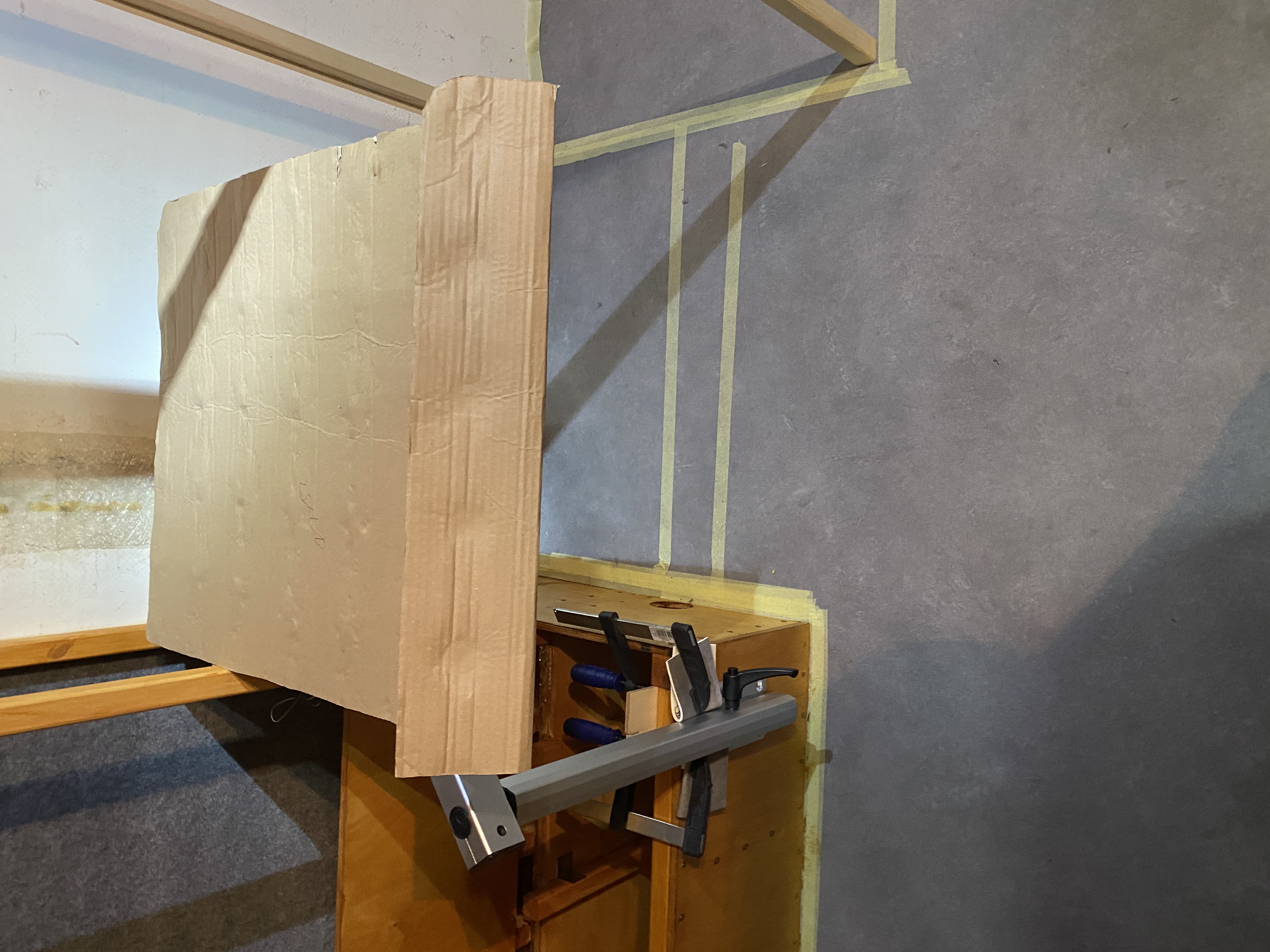

Próby odbyły się przy nodze przymocowanej roboczo do bakisty ściskami stolarskimi, oraz przy modelu blatu wykonanym z kartonu Jak widać, nawet kartony z przesyłek kurierskich mogą zyskać drugie życie
 Jak widać, nawet kartony z przesyłek kurierskich mogą zyskać drugie życie  Potem Lagun został przymocowany do bakisty zgodnie z regułami sztuki (będzie to widoczne w późniejszych relacjach).

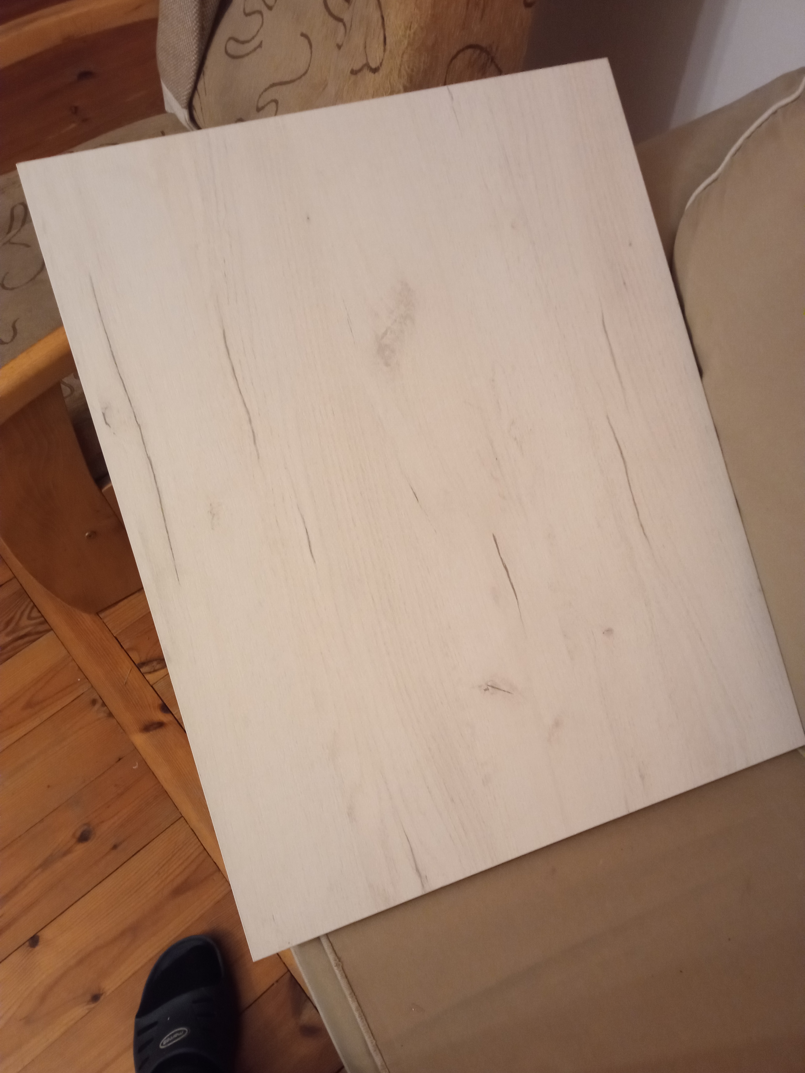

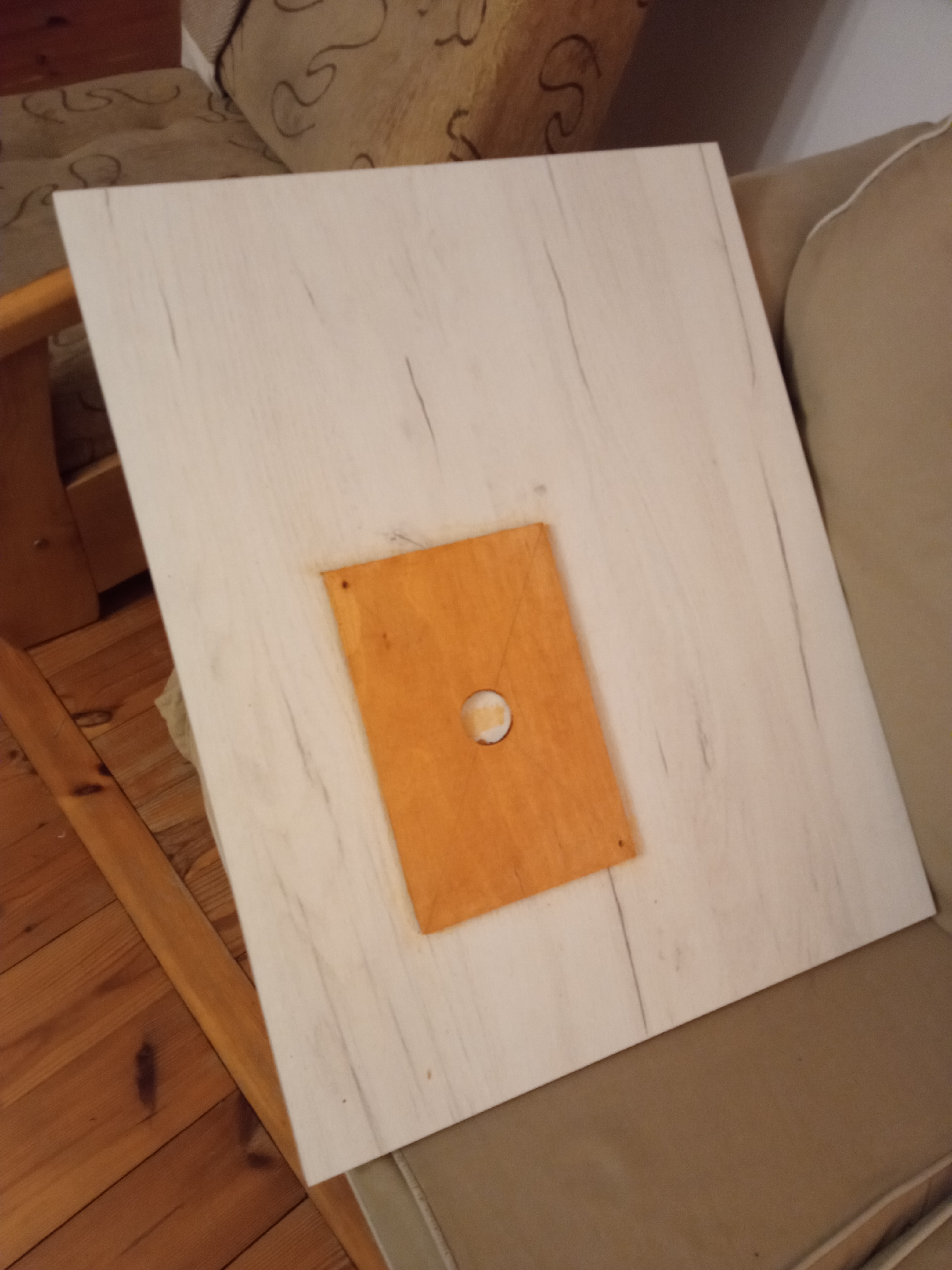

Na blat wybraliśmy zwykłą płytę meblową 18mm na wymiar. Nie jest to może perfekcyjne super ah oh idealne rozwiązanie do kampera, ale jest stosunkowo tanie i jeśli się nie sprawdzi to można je zmienić na cokolwiek innego, a nie ma problemu z zamówieniem blatu pod wymiar, z wykończonymi brzegami. Wybraliśmy okleinę drewnopodobną w jasnym kolorze, żeby troszkę rozjaśnić wnętrze. Jako, że blat przykręca się do aluminiowej płyty będącej elementem Laguna (której wymiary są dużo mniejsze niż wymiary blatu), podkleiłem go na części powierzchni sklejką 6,5mm, tak aby wkręty miały czego się chwycić (nie oszukujmy się, z samej płyty by wyskoczyły dość szybko). Zobaczymy czy połączenie sklejki i płyty sklejonych Sikaflexem 521 będzie odpowiednio wytrzymałym podłożem, aby wkręty się go trzymały.
Także ten, dzieje się Niedługo nadgodnię z relacją, bo jest już mocno nieaktualna.
 Potem Lagun został przymocowany do bakisty zgodnie z regułami sztuki (będzie to widoczne w późniejszych relacjach).Na blat wybraliśmy zwykłą płytę meblową 18mm na wymiar. Nie jest to może perfekcyjne super ah oh idealne rozwiązanie do kampera, ale jest stosunkowo tanie i jeśli się nie sprawdzi to można je zmienić na cokolwiek innego, a nie ma problemu z zamówieniem blatu pod wymiar, z wykończonymi brzegami. Wybraliśmy okleinę drewnopodobną w jasnym kolorze, żeby troszkę rozjaśnić wnętrze. Jako, że blat przykręca się do aluminiowej płyty będącej elementem Laguna (której wymiary są dużo mniejsze niż wymiary blatu), podkleiłem go na części powierzchni sklejką 6,5mm, tak aby wkręty miały czego się chwycić (nie oszukujmy się, z samej płyty by wyskoczyły dość szybko). Zobaczymy czy połączenie sklejki i płyty sklejonych Sikaflexem 521 będzie odpowiednio wytrzymałym podłożem, aby wkręty się go trzymały.
 Niedługo nadgodnię z relacją, bo jest już mocno nieaktualna.- Załączniki

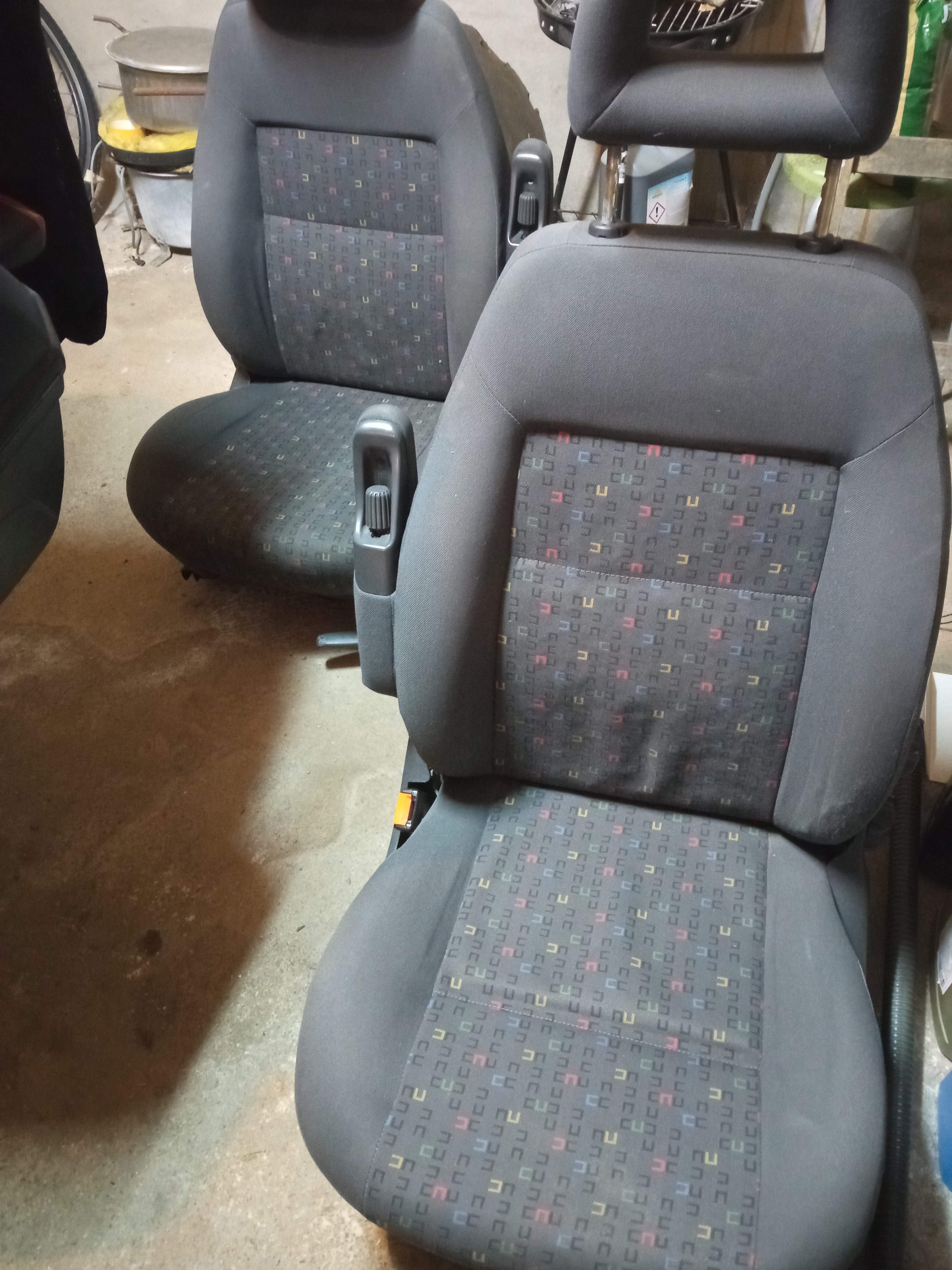

Ja tymczasem wykorzystałem sobotę na wypad po fotele do sprinterka. Niestety w pocztowcach jest normalne tylko siedzenie kierowcy, pasażer ma taką składaną półeczkę, której nie da się wykorzystać do normalnej eksploatacji. W kurierce to zapewne fajna sprawa, bo kierowca po zaparkowaniu może szybko i bez przeszkód wyskoczyć z paczuszką prawymi drzwiami, ale dla Eweliny jazda sprinterkiem ma być przyjemnością, a nie karą.
Zakupiliśmy 2 fotele - kierowcy i pojedynczy pasażera - od Sharana MK1 po lifcie, gdyż takie mi doradzono w grupie FB sprinterowców jako wygodne i "w miarę pasujące". "W miarę", bo rozstaw otworów pod śruby mocujące fotele do podstawy jest nieco inny niż w sprinterze, aczkolwiek są to minimalne różnice i coś się zakombinuje, trzeba będzie chyba ciutkę przesunąć otwory w szynach siedzeń. Ten temat w każdym razie czeka na wiosnę, bo nie chcę sobie rozbijać roboty - i tak mam rozłożonych aktualnie kilka tematów. Na pewno chciałbym to zrobić przed zmianą przeznaczenia na kempingowy, gdyż obawiam się, że taka operacja będzie wiązała się z dokumentacją zdjęciową na OSKP, a chciałbym aby w dokumentacji były takie fotele jak na przyszłych przeglądach.
Siedzenia no cóż widać że nie są prosto z fabryki, ale jak na takie starocie udało mi się ustrzelić całkiem ładne egzemplarze. Chcę wymienić od razu obydwa siedzenia, aby były identyczne. Oczywiście przed montażem pójdą do prania. Jeśli uznamy, że poszycie jest zbyt zmęczone wizualnie po praniu - trudno, zakupimy pokrowce, aczkolwiek osobiście nie mam przekonania do pokrowców, gdyż te lubią się zsuwać, luzować itd. No chyba że wcześniej trafiałem na kiepskie pokrowce Ogólnie to siedzeń do Sharana/Alhambry/Galaxy (jeden pies) jest na rynku dużo, ale zazwyczaj siedzenia kierowcy są mocno zmęczone. Mnie się udało upolować nieskatowane, tanie i to w dodatku w miarę blisko od domu, więc odpadła przesyłka.
Ciekawi mnie, czy będzie pasować mocowanie pasów bezpieczeństwa, bo nie wiem czy gniazda są uniwersalne. Okaże się w praniu
Wcześniej zakupiliśmy również podstawę fotela pasażera. Okazuje się, że nie jest to takie proste, gdyż 99,9% podstaw pod siedzenia pasażera to podstawy pod ławkę dwuosobową. Na szczęście wśród społeczności użytkowników sprintera znalazł się ktoś, kto miał na zbyciu podstawę pod pojedyncze siedzenie, i to w całkiem przyzwoitym stanie.
Wymiana podstawy wiąże się z odkryciem stanu blach pod wykładziną gumową w szoferce. No, trochę się boję, ale trudno, trzeba złapać byka za rogi, najwyżej czeka mnie szukanie blacharza
 Ogólnie to siedzeń do Sharana/Alhambry/Galaxy (jeden pies) jest na rynku dużo, ale zazwyczaj siedzenia kierowcy są mocno zmęczone. Mnie się udało upolować nieskatowane, tanie i to w dodatku w miarę blisko od domu, więc odpadła przesyłka.Ciekawi mnie, czy będzie pasować mocowanie pasów bezpieczeństwa, bo nie wiem czy gniazda są uniwersalne. Okaże się w praniu

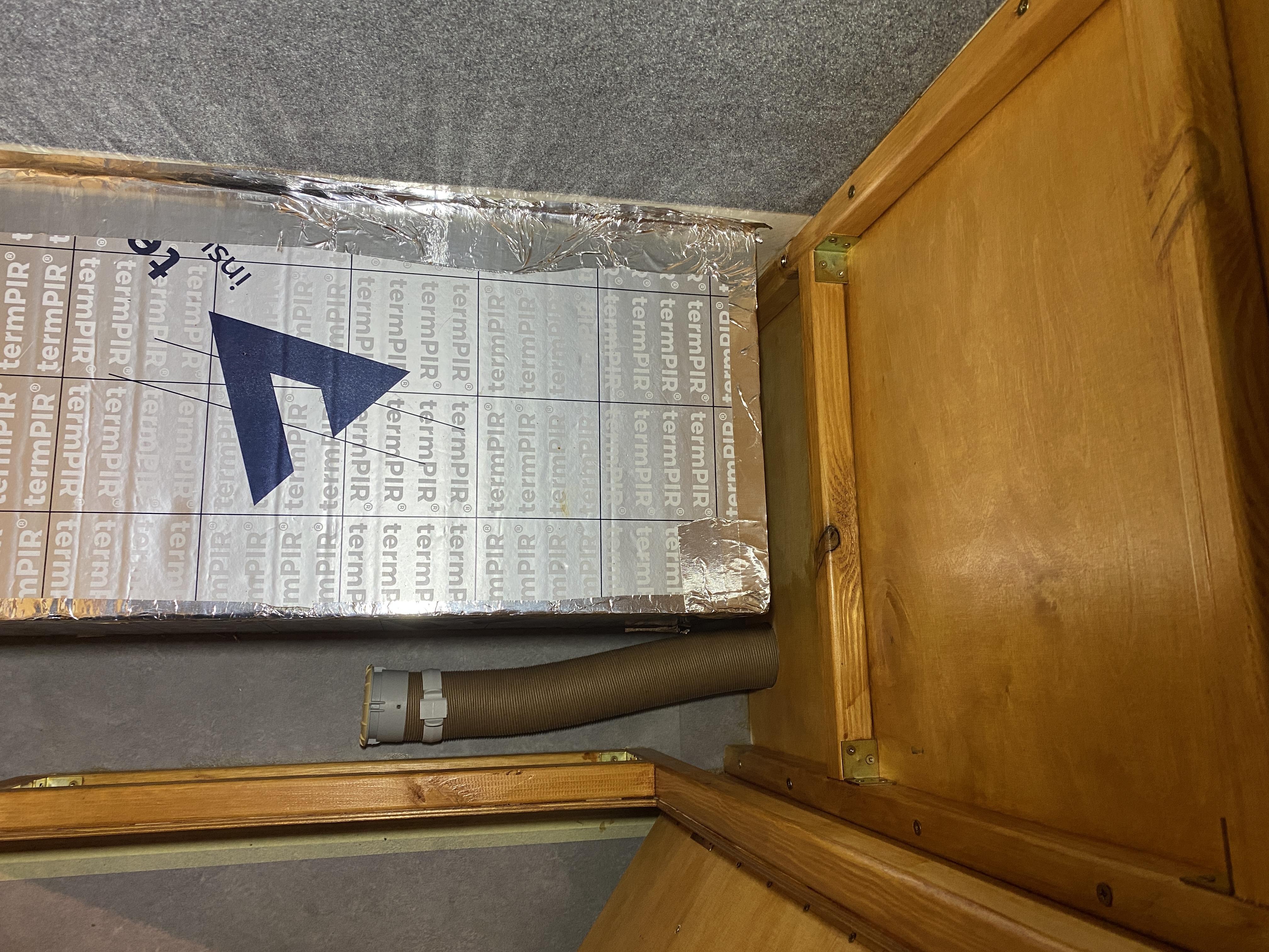

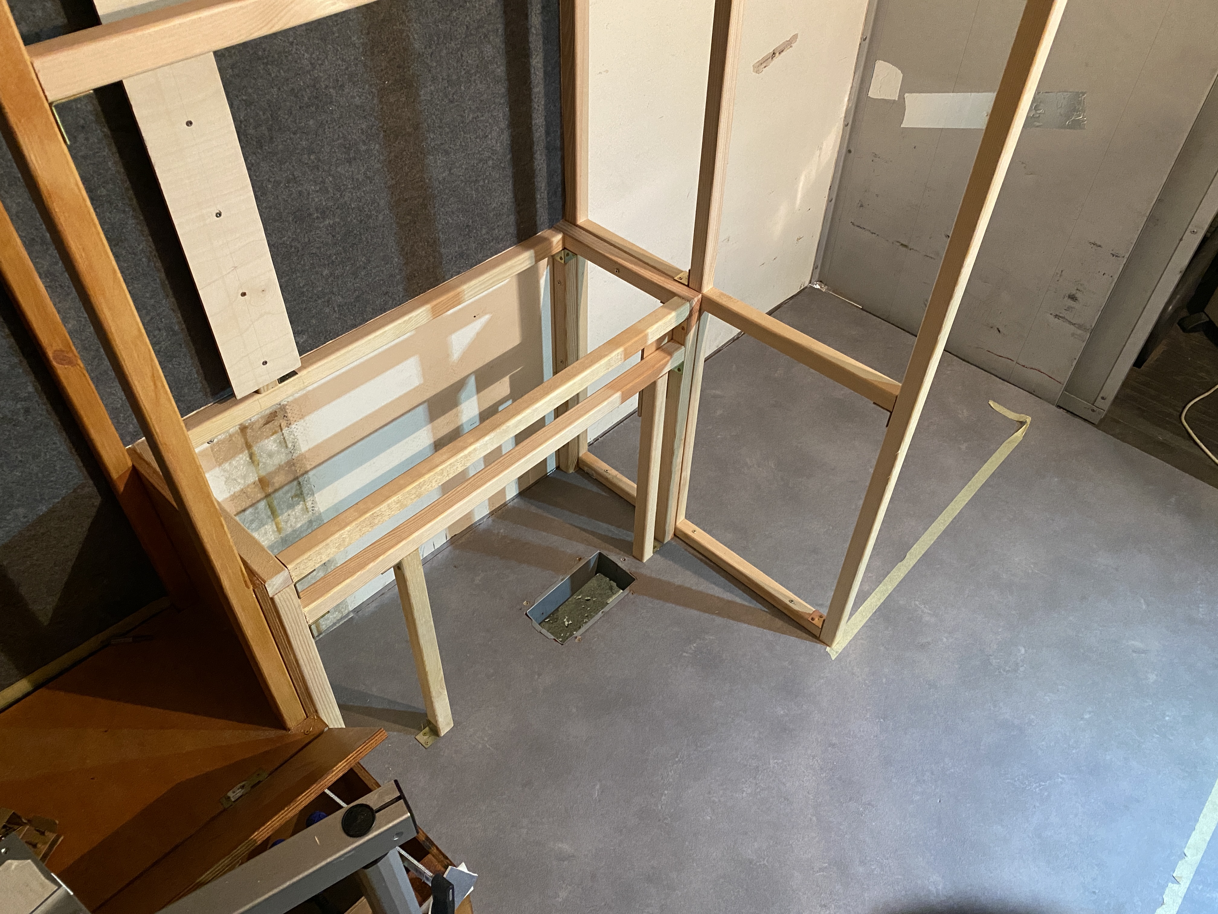

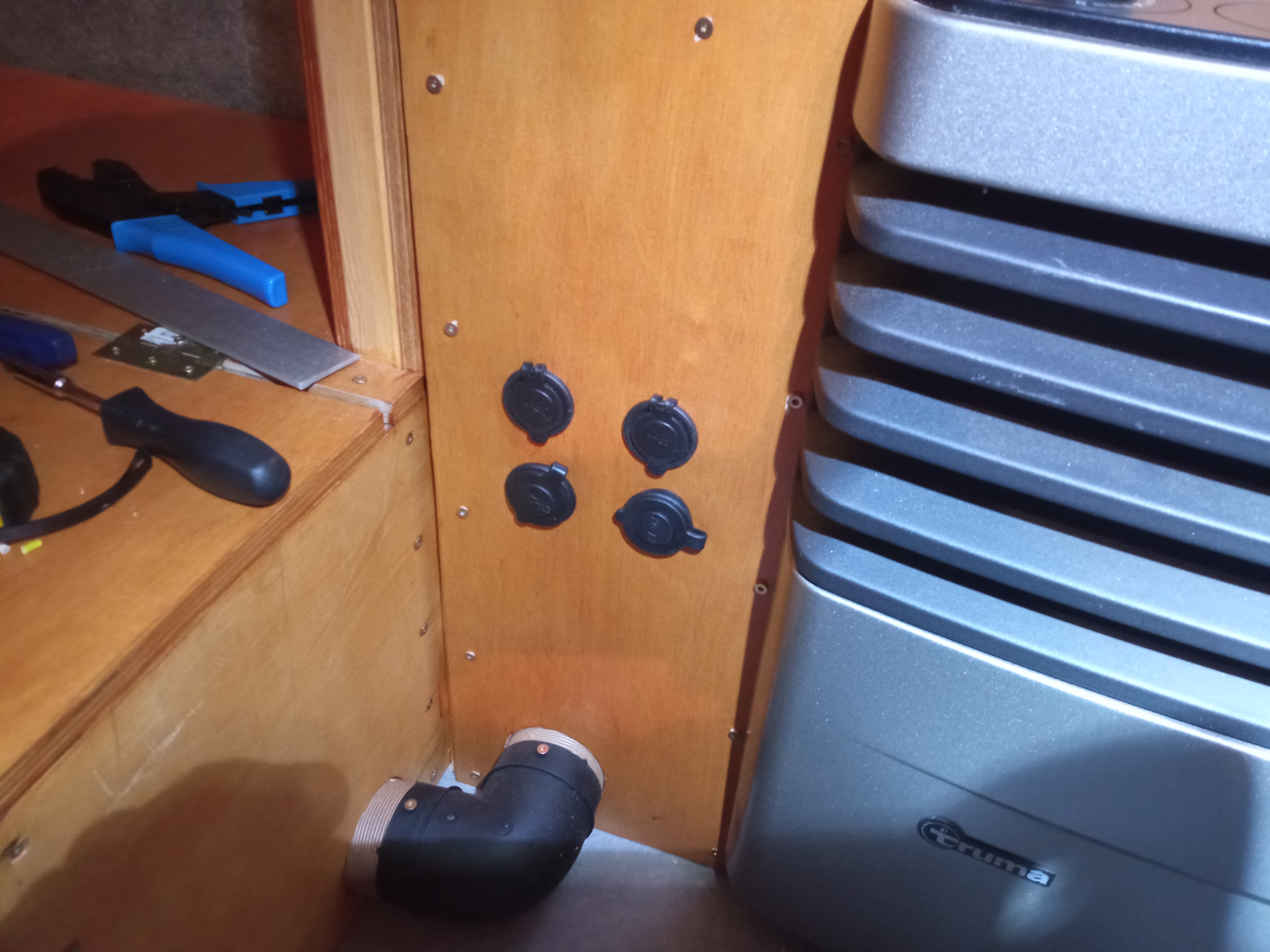

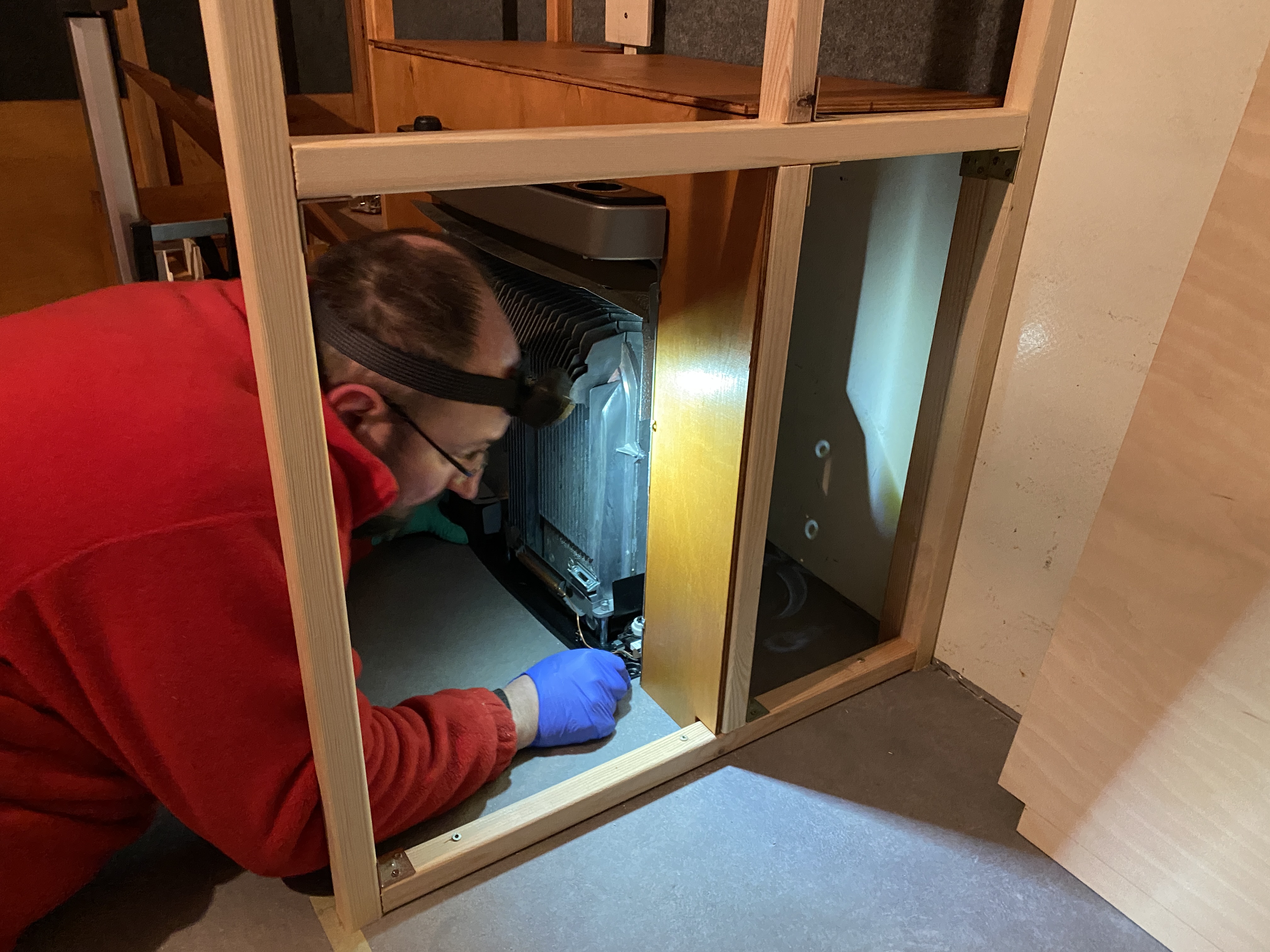

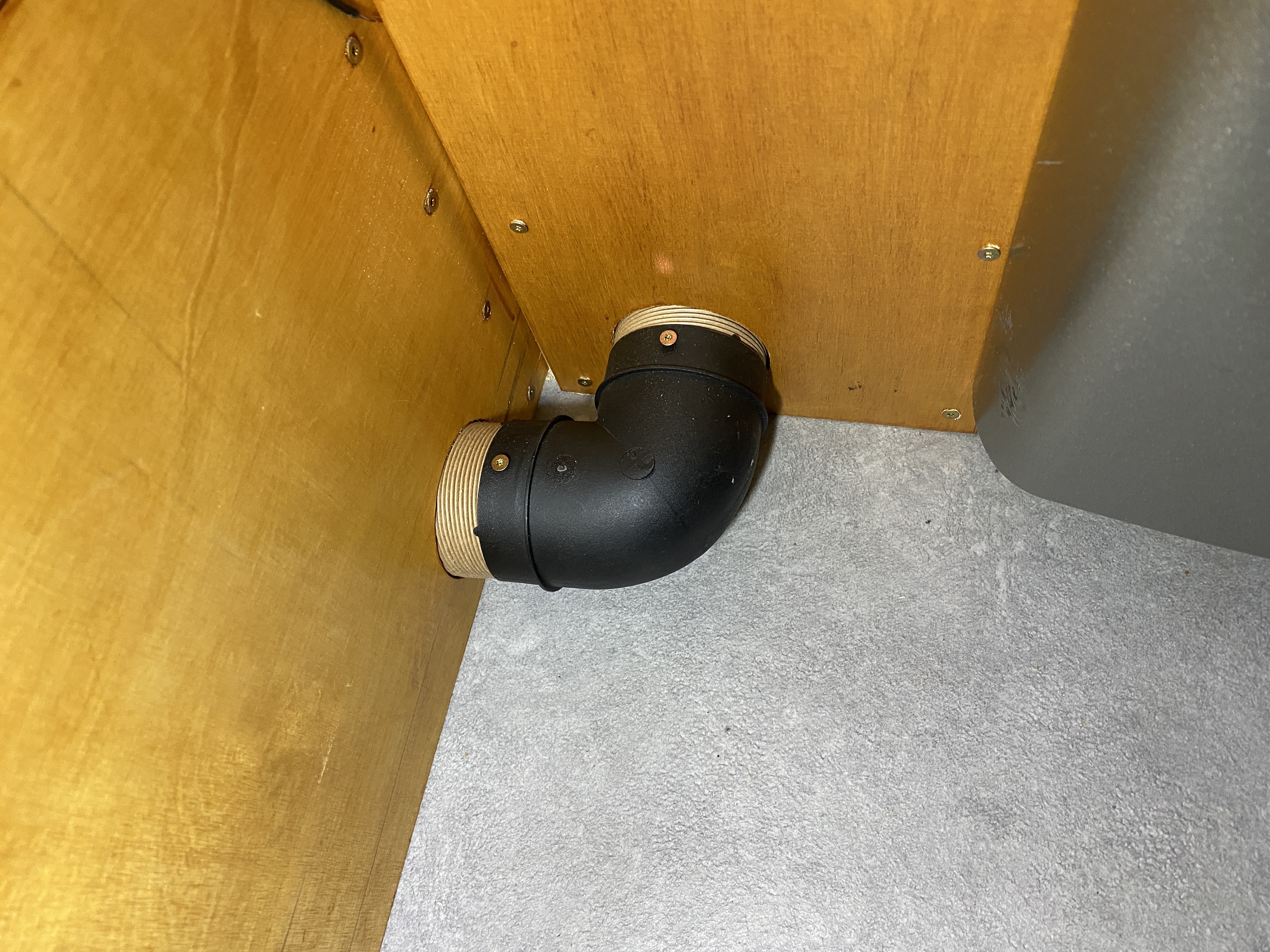

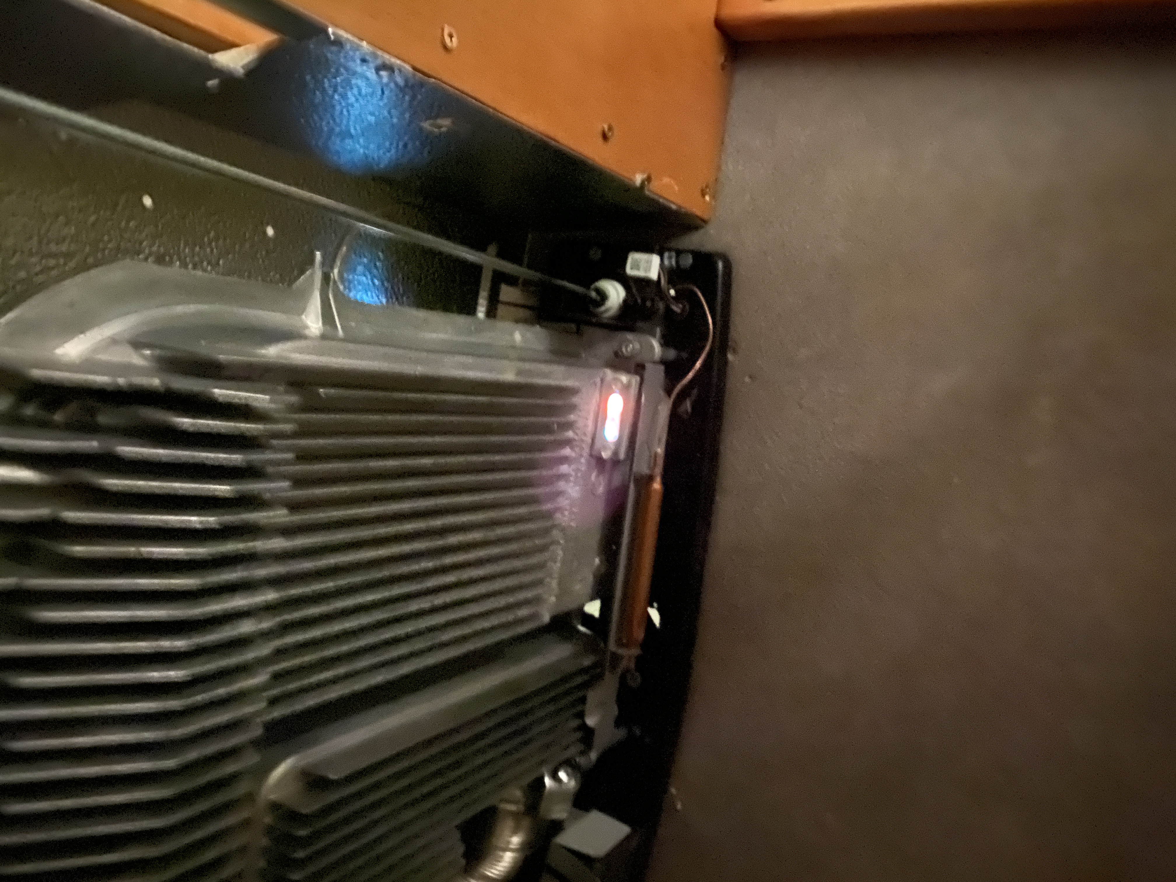

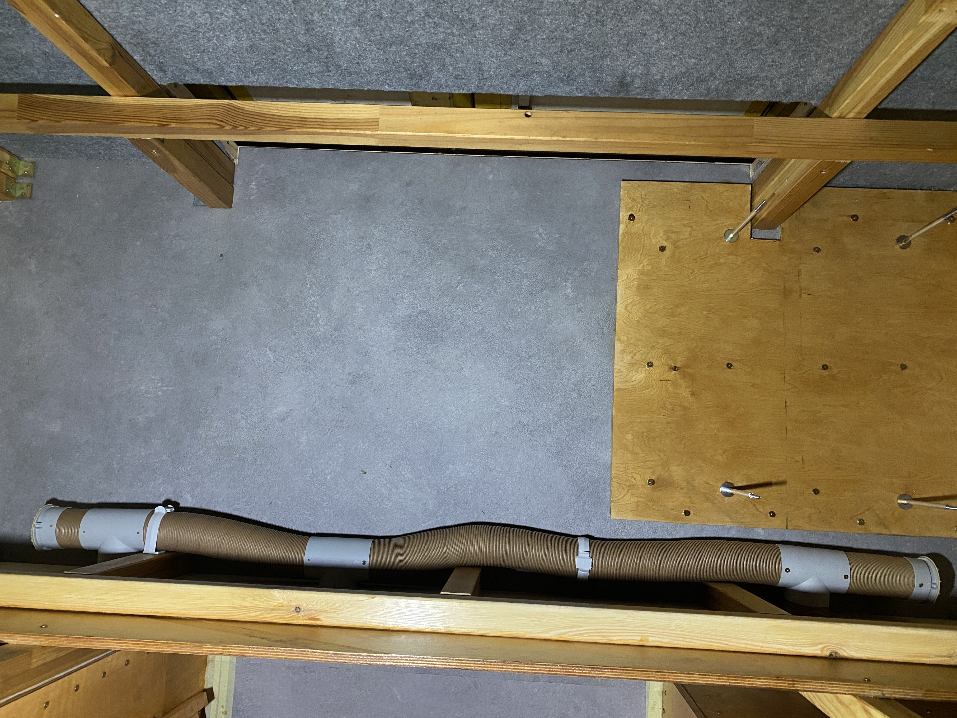

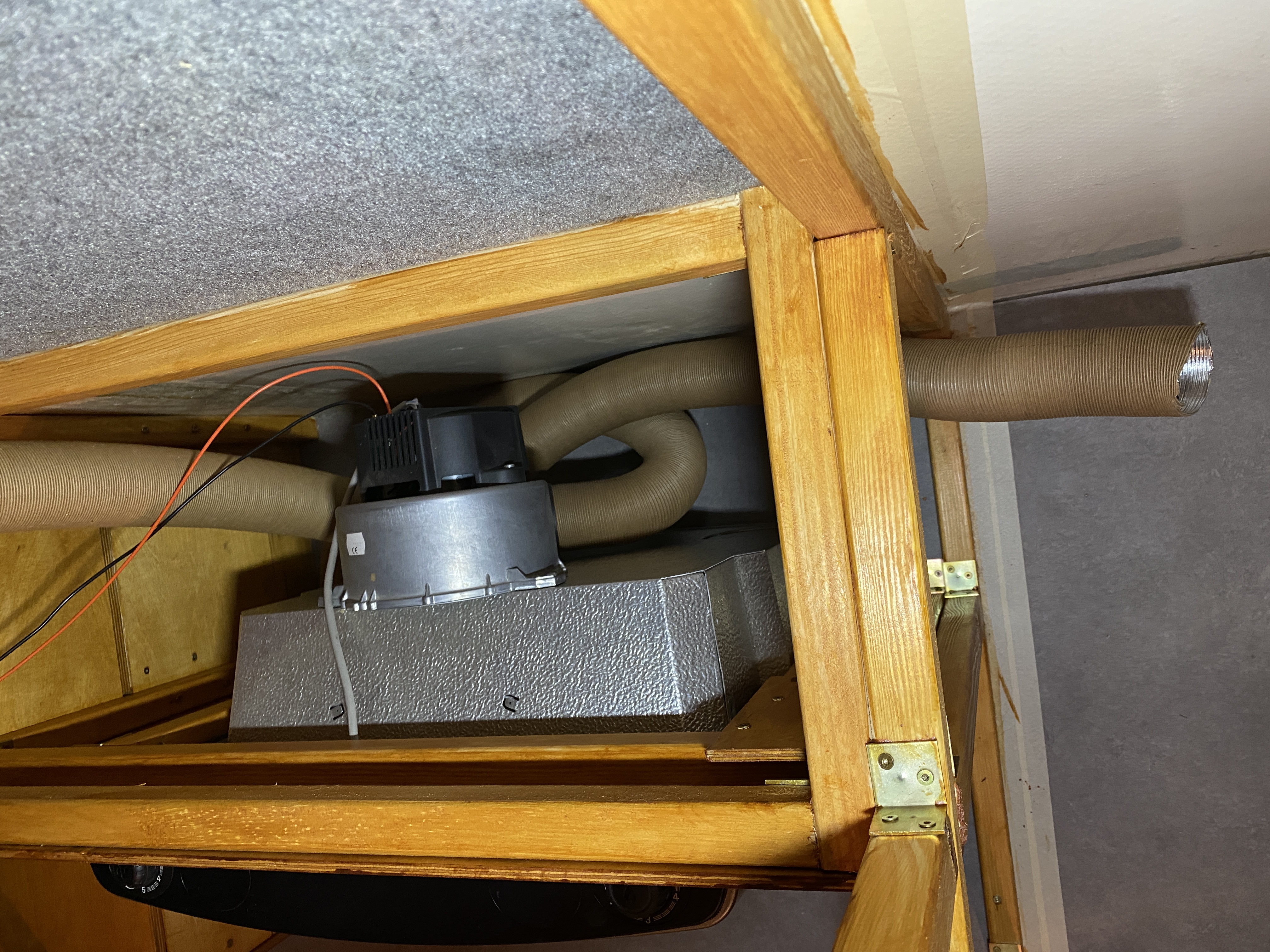

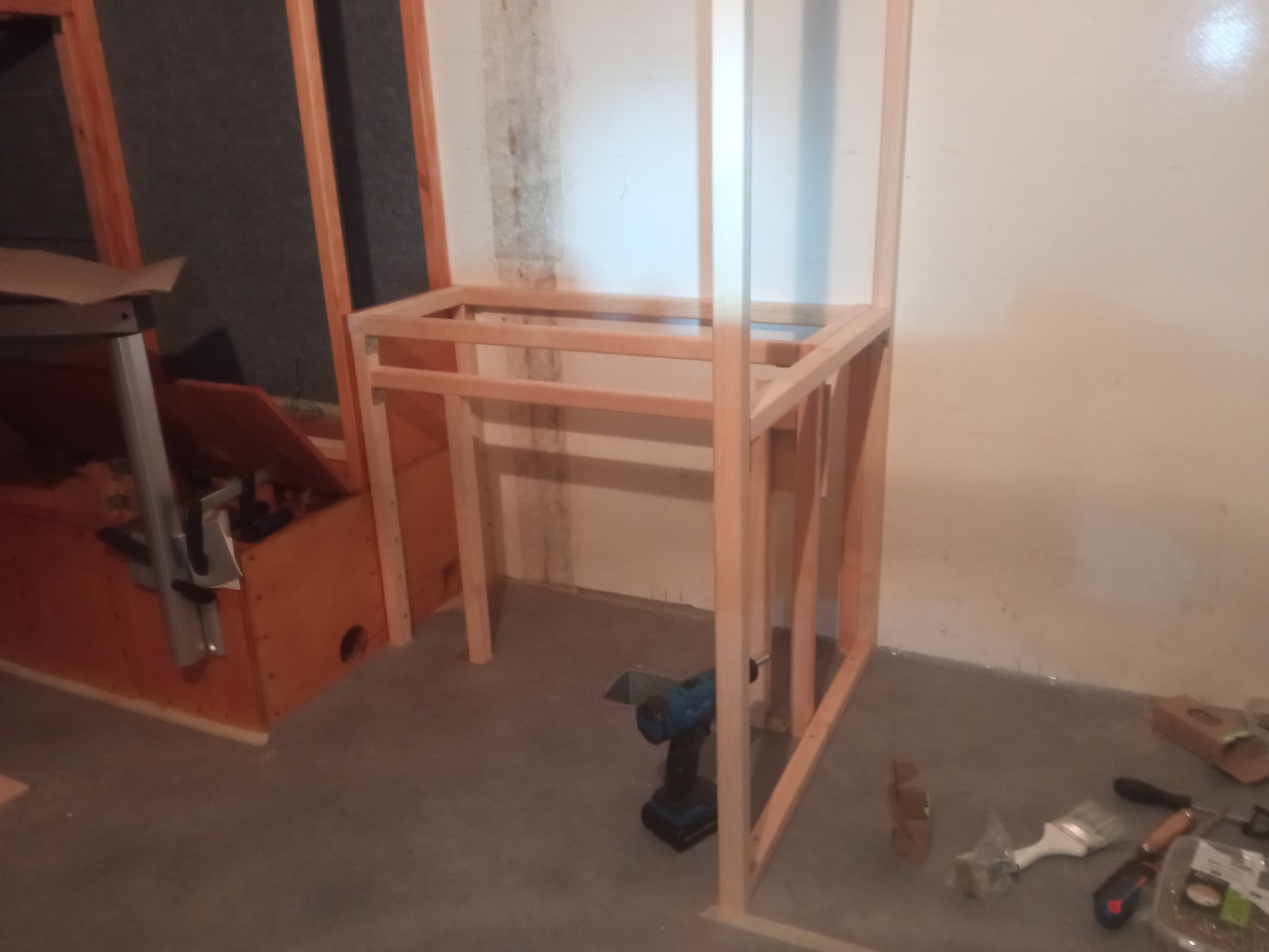

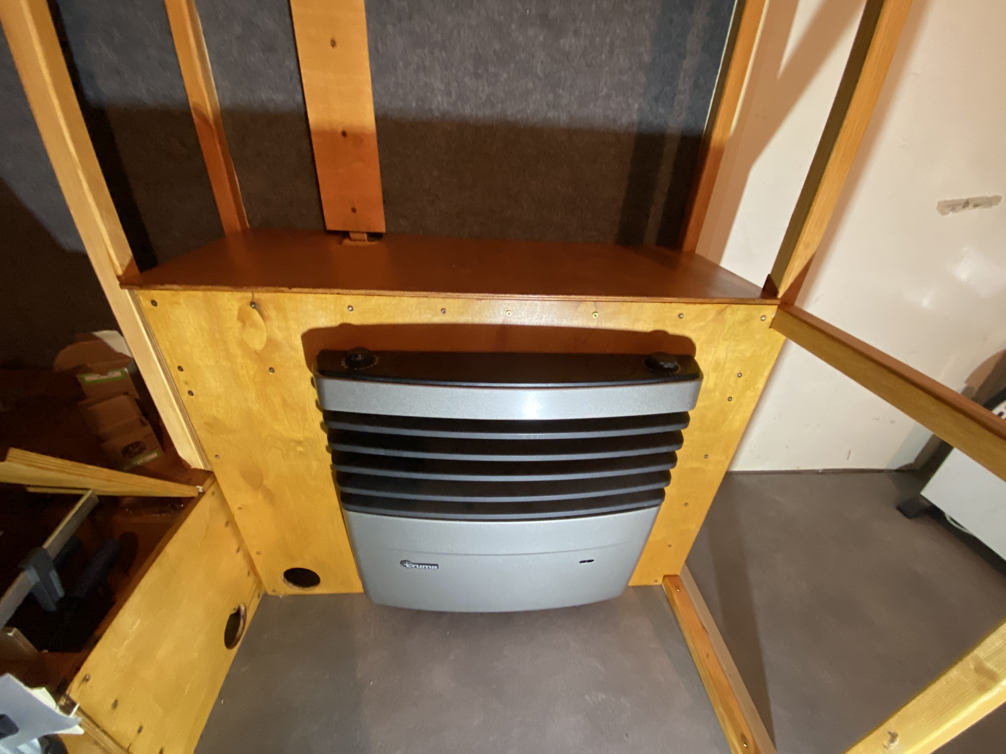

Kolejnym etapem zabudowy był montaż Trumy. Wybór rodzaju ogrzewania był dla mnie nie lada zagwozdką - mocno zastanawialiśmy się nad zakupem ogrzewacza, który miałby niskie wymagania montażowe (kwestia komina, miejsca, otworu w podłodze). W samochodzie jest to ważniejsze niż w przyczepie, gdyż pod podwoziem jest mniejsze pole do manewru (ograniczanego przez elementy ramy, wydech, bak z paliwem i inne rzeczy typowe dla samochodowego podwozia).
Tak więc w pewnym momencie mocno przychylaliśmy się w stronę Propexa, gdyż z jednej strony chcieliśmy zostać przy gazie, z drugiej zaś mieć ogrzewanie pobierające niezbyt dużo energii elektrycznej i tańsze od Trumy. Propex wypada zdecydowanie taniej i zjada mniej prądu.
Z drugiej strony, mocno nam zależało nad ogrzewaniem niezależnym od dostępnej energii elektrycznej, czyli - chcieliśmy klasycznej Trumy, tym bardziej że jakiś czas temu nabyliśmy okazyjnie praktycznie nowy piec Truma 3004 z ventem na 12v wymontowany z nowej przyczepy, za mniej niż połowę ceny rynkowej. Wszystko było kwestią takiego układu wnętrza, aby Truma weszła i pasowała pod względem umiejscowienia otworu w podłodze. Udało się Niestety nie dało rady zabudować jej w pełnowymiarowej szafie, gdyż w podłodze trzeba było przebić się miedzy ramą a boczną ścianą kontenera - szafa byłaby zbyt płytka (niecałe 40cm głębokości). Powstał więc koncept, w którym Truma jest zabudowana jakby obudową meblową, a nad nią jest kilka półek aż do sufitu. Zmieści się tam sporo gratów, których jak wiadomo w podróży zbiera się pokaźna ilość.

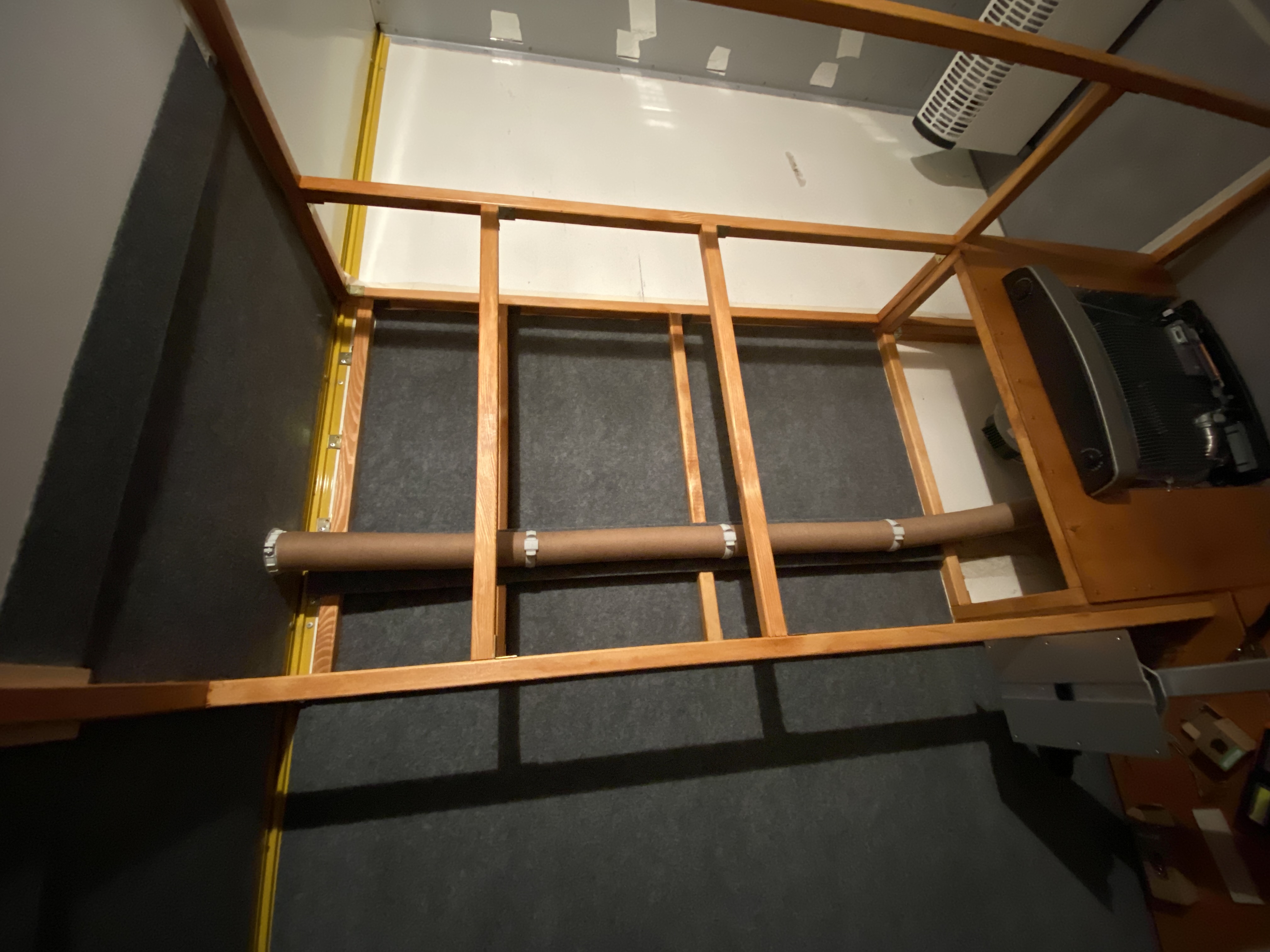

Oczywiście cała instalacja z Ventem - jeden jego wylot wyjdzie w łazience, drugi zaś jest rozprowadzony pod łóżko oraz do szafy. Zastanawiam się, czy nie powinniśmy dać wylotu z ciepłym powietrzem również w szafce z butlą gazową, na razie tego nie robimy ale możliwe że wrócimy do tematu, tym bardziej że szafka z butlą musi być wentylowana, więc w zimie zaciąga wilgoć i zimne powietrze (doświadczenie praktyczne z kaczki). Jeśli chodzi o instalację Venta, to poszliśmy w oryginalne części Trumy, bez kombinowania z rurami z pcv itd. bo roboty więcej, a koszt niekoniecznie niższy. Wszystkie kratki wylotowe (jedna w szafie, jedna w łazience, 2 w bakiście i jedna na wylocie z bakisty) kupiliśmy regulowane, aby móc ustawić sobie faktyczne rozprowadzenie ciepłego powietrza.
Szafkę dla Trumy standardowo wykonaliśmy z kantówek i sklejki, nie ma co tu się nad nią rozwodzić. Zeszło sporo czasu, gdyż na bieżąco wymyślałem konstrukcję, robiłem próby dopasowywania tylnej ściani, całego pieca itd itp. Komin jest aktualnie na widoku, gdyż jeszcze nie jesteśmy pewni czy, i jak zechcemy zabudować półki nad piecem. Uważamy to za sprawę może nie tyle drugorzędną, co jedną ze spraw wykończeniowych, które nie powinny blokować dalszych prac kluczowych do zbudowania funkcjonalnego kampera.
Montując Trumę, posiłkowaliśmy się oryginalną instrukcją i była ona dla nas bardzo pomocna, szczególnie w kontekście braku szablonu montażowego oraz faktu, że pierwszy raz mieliśmy do czynienia z tym modelem pieca. Niestety, zdaje się że aktualnie Truma dołączyła do grona producentów, którzy instrukcje montażowe udostępniają tylko autoryzowanym serwisom, ale udało się znaleźć instrukcję na chomikuj.pl.
Apropos wspomnianego wcześniej w wątku oringu uszczelniającego rurę spalinową - ciekawostka - aktualnie kolor takiego oringu to niebieski. Zawsze myślałem że są tylko czerwone, ale nie - jest niebieski. I nie, nie kupiłem złego oringu
Jeśli chodzi o montaż, to powiem Wam że najbardziej obawiałem się podłączenia i zamontowania komina - wiadomo, rury spalinowa i osłonowe są dość drogie, dopasowanie podłączenie i odpowiednie docięcie tychże rur trochę mnie przerażało - na szczęśćie praktyka pokazała, że nie taki diabeł straszny...
A i jeszcze jedno. Zdecydowałem się, że Trumę do podłogi mocujemy nie za pomocą wkrętów, a za pomocą śrub dokręcanych nakrętkami od spodu auta. Wydaje mi się, że w razie konieczności demontażu pieca będzie to wygodniejsze rozwiązanie. Nie wiem w sumie po co miałbym demontować nowy piec , ale doświadczenie z odkręcaniem Carvera żeby wysłać do Andrzeja z Opalenicy robi swoje
Jeśli chodzi o samo podłaczenie pieca, to w celach testowych wpięliśmy butlę 2kg ustawioną pod podwoziem - docelowo instalacja gazowa nabierze kształtu za jakiś czas

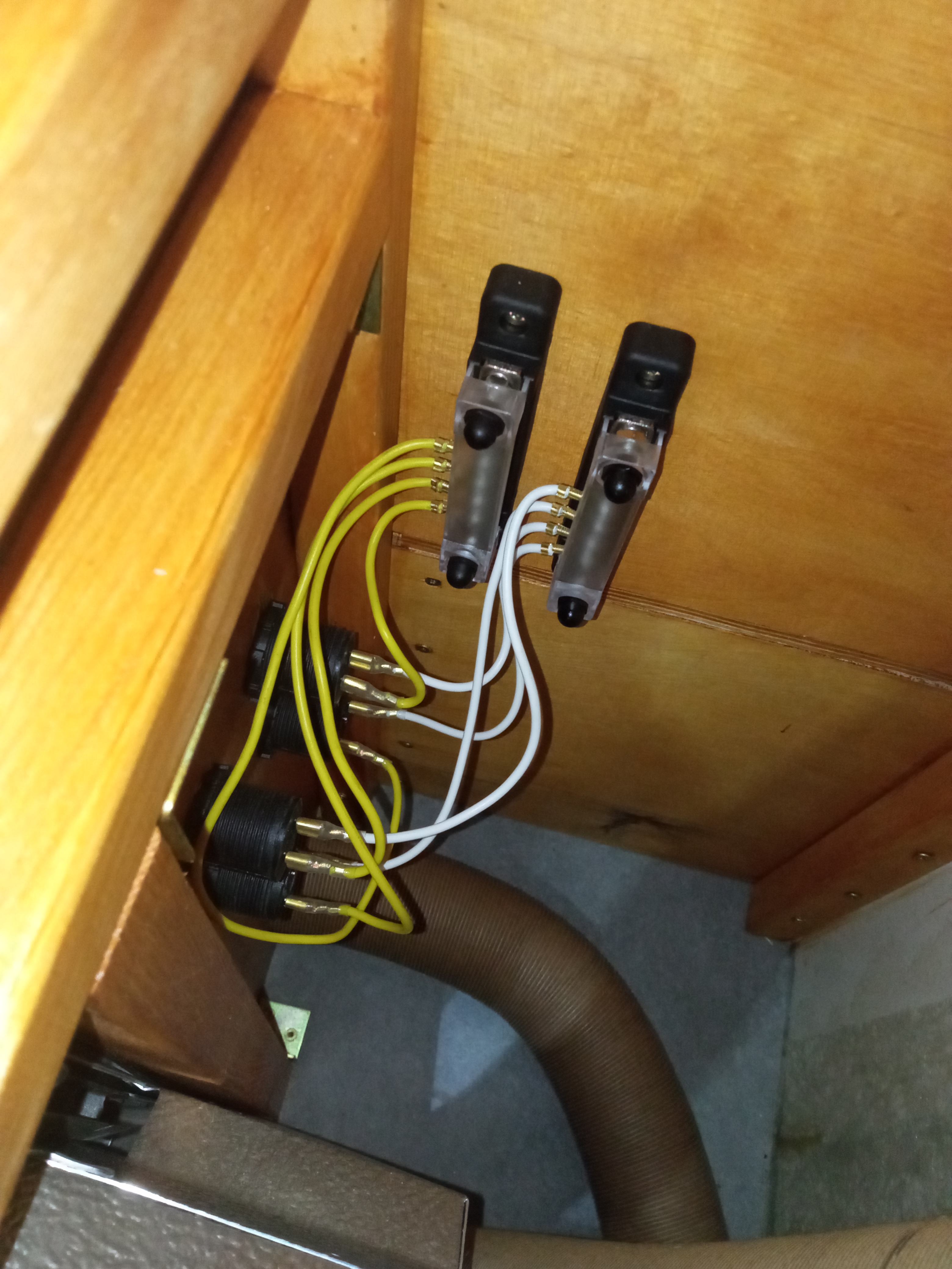

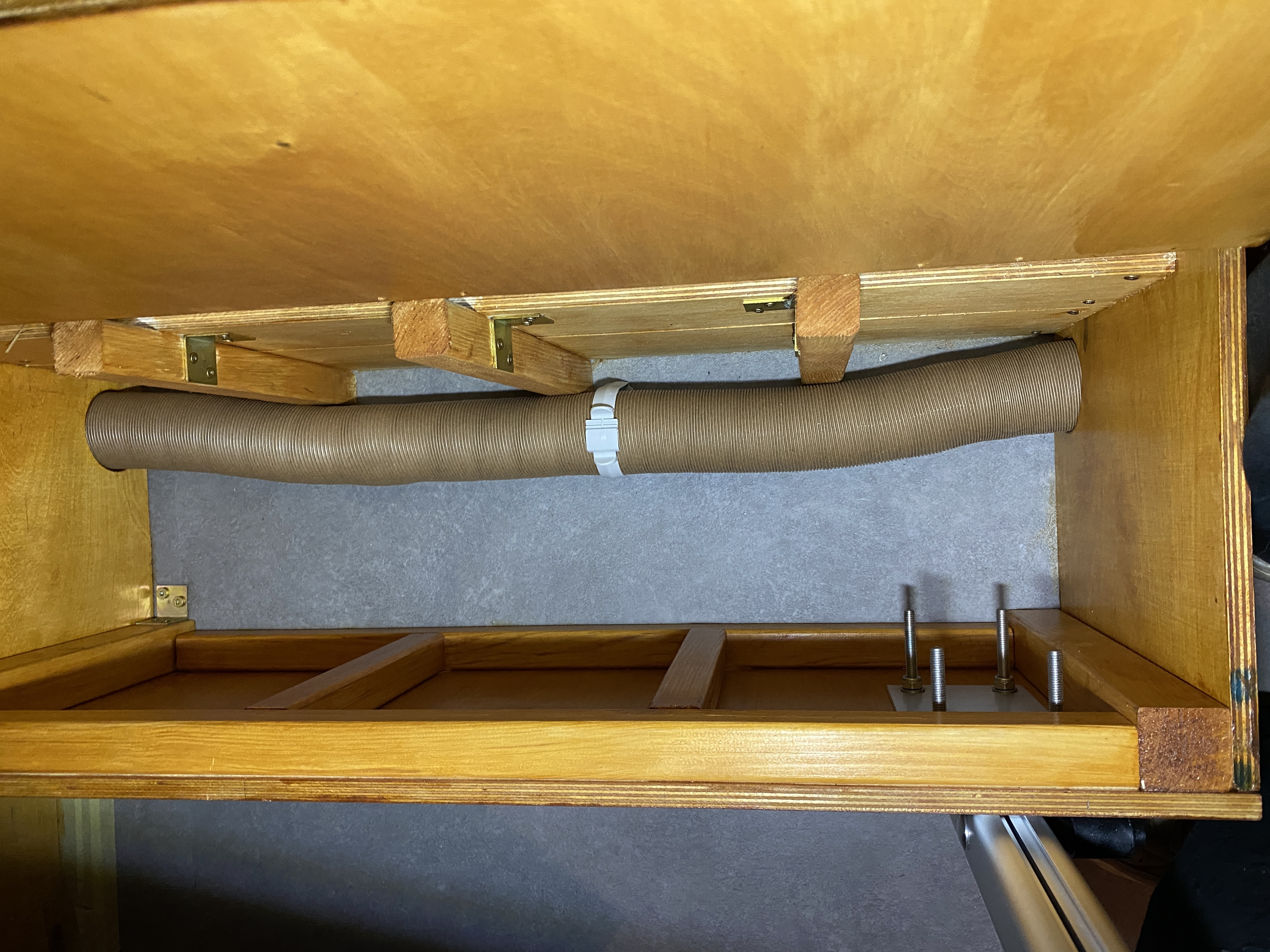

Dobra, Truma zamontowana więc w następnym kroku wleciała instalacja od venta. Na razie na zdjęciu podłączona "na krótko" do prostownika, aby sprawdzić jak ciepłe powietrze rozchodzi się do bakisty i do szafy. Sensowne testy wymagają jednak dłuższego czasu, a nie chcieliśmy zbyt długo mieć uruchomionej Trumy w zamkniętej hali (ma dużą kubaturę, ale szkoda jednak wyrzucać wilgoć w powietrze).

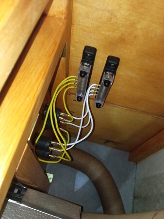

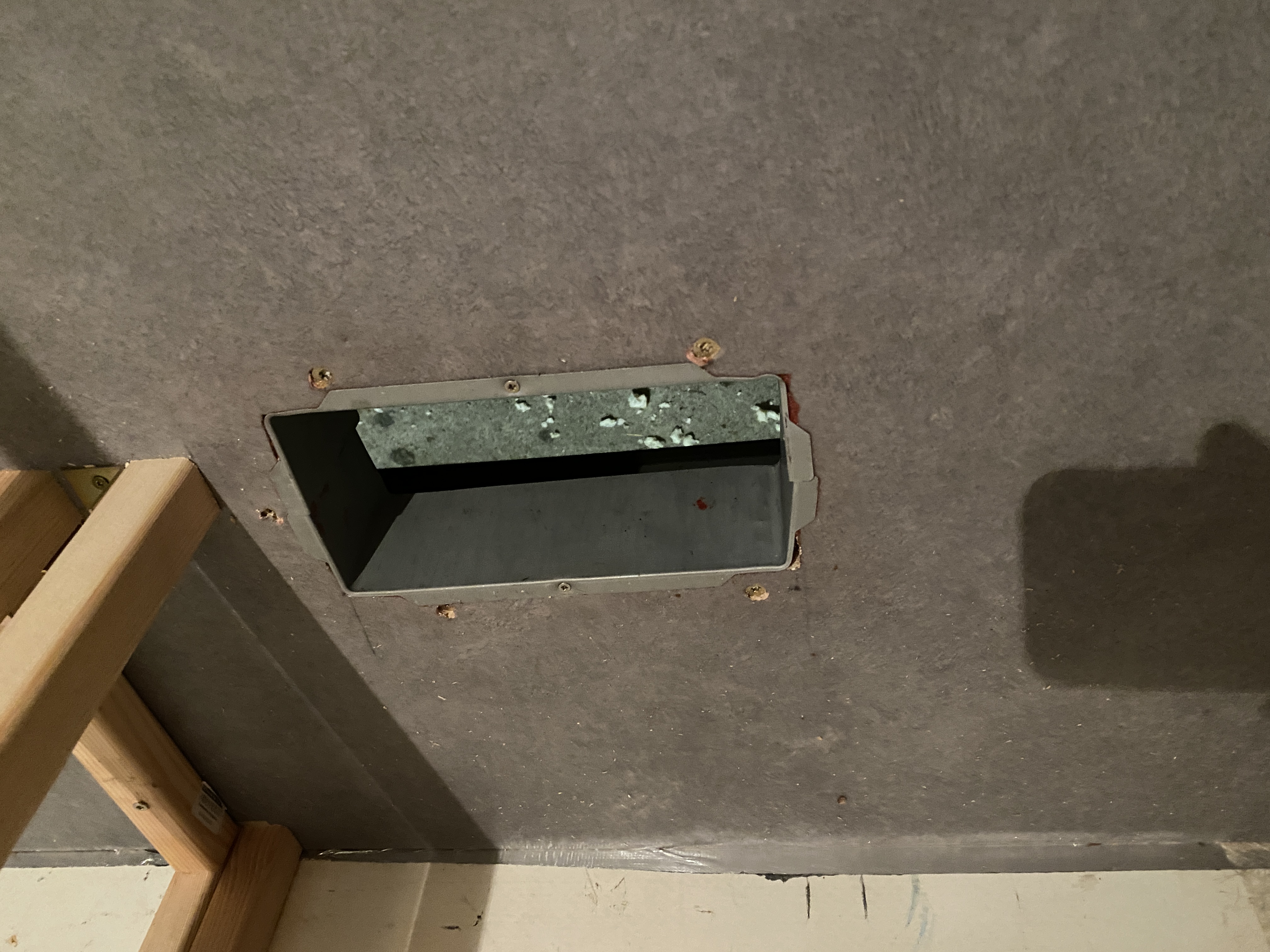

Przed instalacją rozprowadzenia, zastanawiałem się jak zrobić żeby rura kominowa nie kolidowała z rurami od wenta, no ale sprawa okazała się bardzo prosta - wystarczyło puścić rury od wenta "na krzyż" i wszystko się elegancko mieści. Dla tych którzy to wcześnie robili - pewnie sprawa jest oczywista, ja się ciągle uczę, jak prezydent
Przy okazji, zamontowałem na przedniej ściance szafki obudowującej Trumę dniazda USB oraz zapalniczki. Jeśli chodzi o USB - dałem dokładnie takie same jak w zapiekance, czyli standardowy wyrób z Allegro bodajże 1,5 + 2,1 A, razy dwa. Obok tego dwa gniazda zapalniczki. Przydadzą się do ładowania laptopa, umożliwią również podłączenie szybkich ładowarek USB dajacych wysoki prąd ładowania.
Czyli w sumie mamy w tym miejscu dwa gniazda zapalniczki, i 4 gniazda USB. Pozornie sporo, ale tylko pozornie. Wiadomo, gniazdek nigdy nie za wiele. Dwa telefony, czytnik Kindle, pewnie latarka. Dodatkowo będzie gniazdo USB u góry szafki z półkami, aby na bieżąco ładować głośnik USB. Gniazdko do gniazdka i potencjalny pobór prądu przez "szafkę z Trumą" może być spory. Aby uniknąć łączenia kabelków w pajączki, użyłem dwóch busbarów, do których zostanie doprowadzony kabel 4mm^2, i z nich rozchodzą się przewody do poszczególnych gniazdek.
CDN
CDN

A powiedz mi czy interesowałes się tematem, czy da się podokladac podłokietniki do tych foteli?
Ja pokrowców nie trawie, wypralbym te tapicerki i zostawil.
Ew level 2, pogadałbym z tapicerami o zrobieniu jakiejś nowej tapicerki na fotele. No ale wiadomo że to trochę będzie kosztować, kwestia kto ma jakie wymagania.

Hmm jeśli codzi o podłokietniki zewnętrzne (od strony drzwi), to nie orientowałem się w temacie. Od wewnątrz są fabrycznie. Jak jeździliśmy kaczką, to zauważyłem że i tak zazwyczaj nie używam podłokietników, gdyż mnie było między nimi trochę ciasno. Dodatkowo podłokietniki trochę przeszkadzały w przchodzeniu między fotelami.
Jeśli chodzi o tapicerki, to zobaczymy jak będą się prezentować po wypraniu. Na razie fotele czekają, bo trzeba gonić z robotą wewnątrz zabudowy, co zaraz uskutecznię jadąc na niedzielne majsterkowanie
