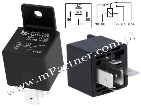

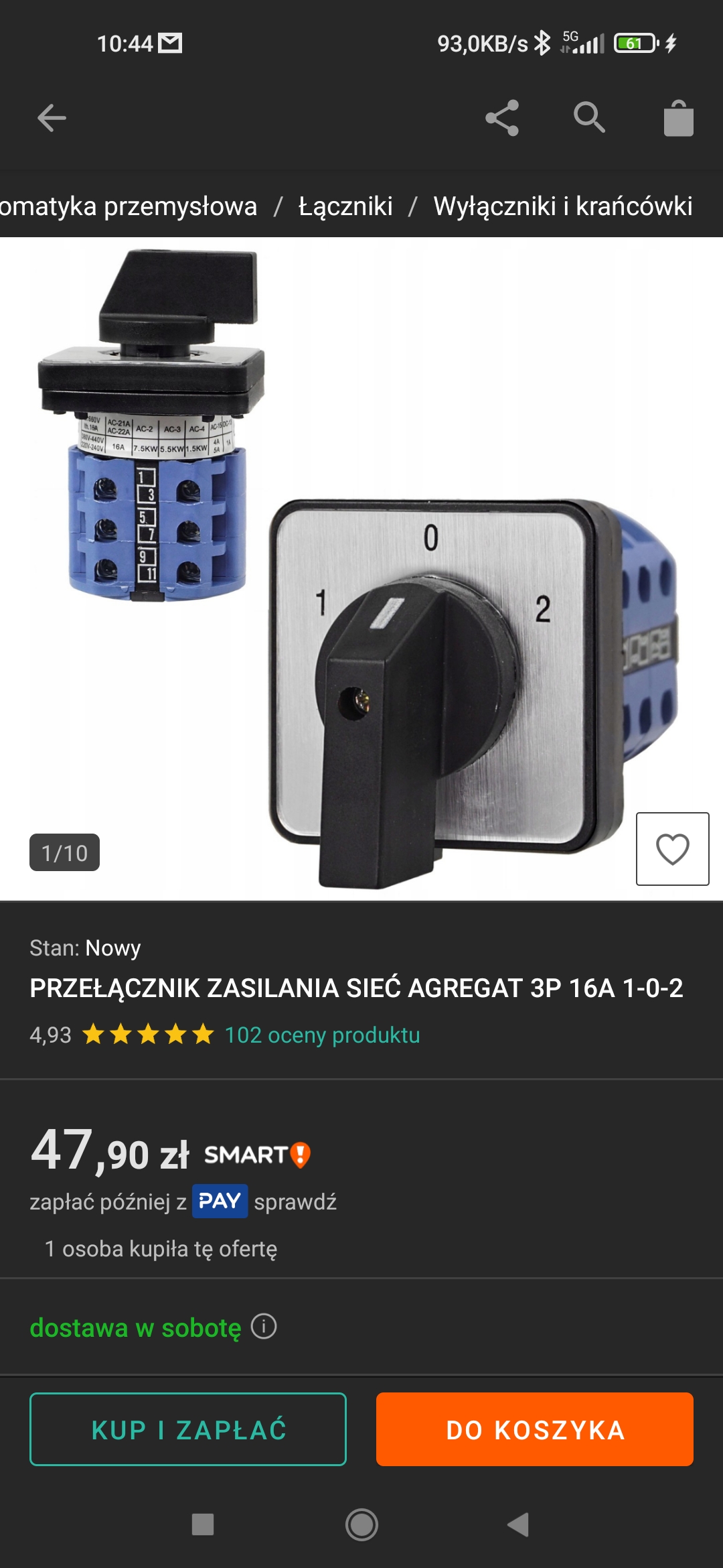

reflexes pisze:Chyba pomyśle nad jakims automatem. Puszczę porządne kabelki z aku w aucie, drugie z aku w budzie i zastosuje jakiś przekaźnik. Lodówka docelowo chyba wyląduje pod dolnym łóżkiem więc ręczne przełączanie będzie upierdliwe.
Coś takiego powinno wystarczyć.
Masa wspólna.
Re: Wszyszcy mają Trumę (albo traumę), mam i ja
Taki chamski hebel w moim pięknym kamperze i to jeszcze taki o którym trzeba pamiętać. Chyba nie.
Raczej takie coś.
Nie wiem czy masa może być wspólna ale są też przekaźniki które mają dwie pary styków więc na jedną pójdzie prąd z auta, na drugą z hotelowego. Do tego sterowanie po stacyjce ewentualnie są takie sterowniki do świateł dziennych które dają sygnał dopiero po odpaleniu silnika gdy skoczy napięcie.
Raczej takie coś.
1. Masa może być wspólna
2. Masz na pokładzie gotowe sterowanie. Zasilanie cewki przekaźnika weź wyjścia 12V na lodówkę z energobloku. Tam jest prund dopiero jak odpalisz auto.
Mądrego to i dobrze posłuchać (poczytać). Na to nie wpadłem
