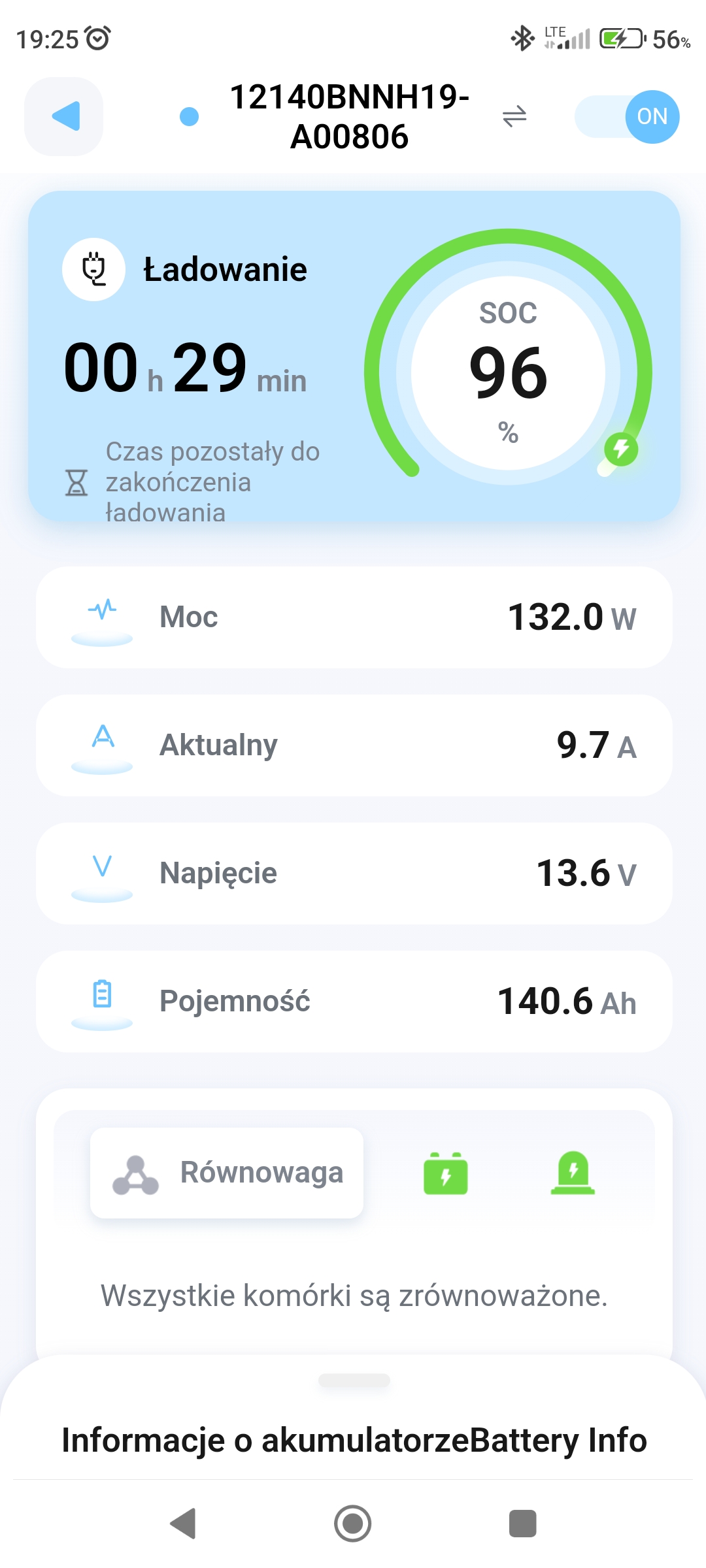

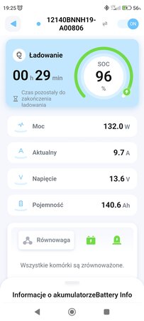

Ja kupilowałem z tej strony z Niemiec.
https://www.redodopower.de/products/12v ... h-batterie
Płatność kartą w €. Po przewalutowaniu 1440 PLN.
Plus wyświetlacz z bocznikiem
https://www.redodopower.de/products/red ... iewaechter
Coś koło 350PLN
Dla zainteresowanych dodam, iż te 140Ah jest w tzw. wersji mini, czyli upchane w obudowę 100Ah kwasiaka. Nawet otwory montażowe do podłogi pasowały. Waga ok 12kg.

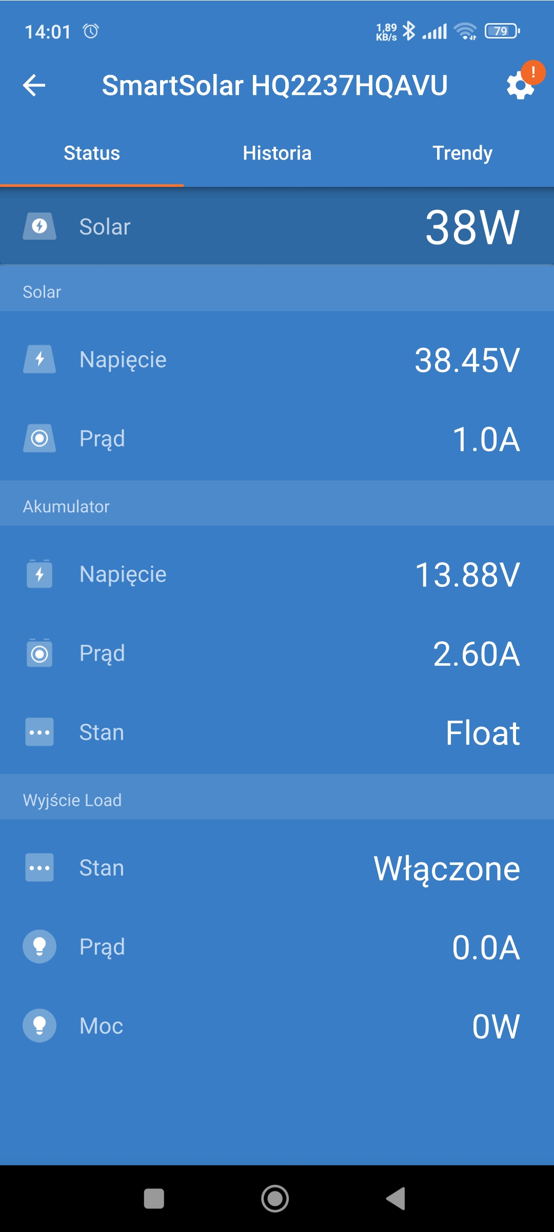

Re: Wszyszcy mają Trumę (albo traumę), mam i ja
Fajne fajne ale ja bez bajerów bo ja nie jadę na urlop patrzeć na Ampery
Poza tym Victron w aplikacji mi pokaże jaki jest bilans chociaż problem jest taki że nie uwzglednia on tego co odda alternator.

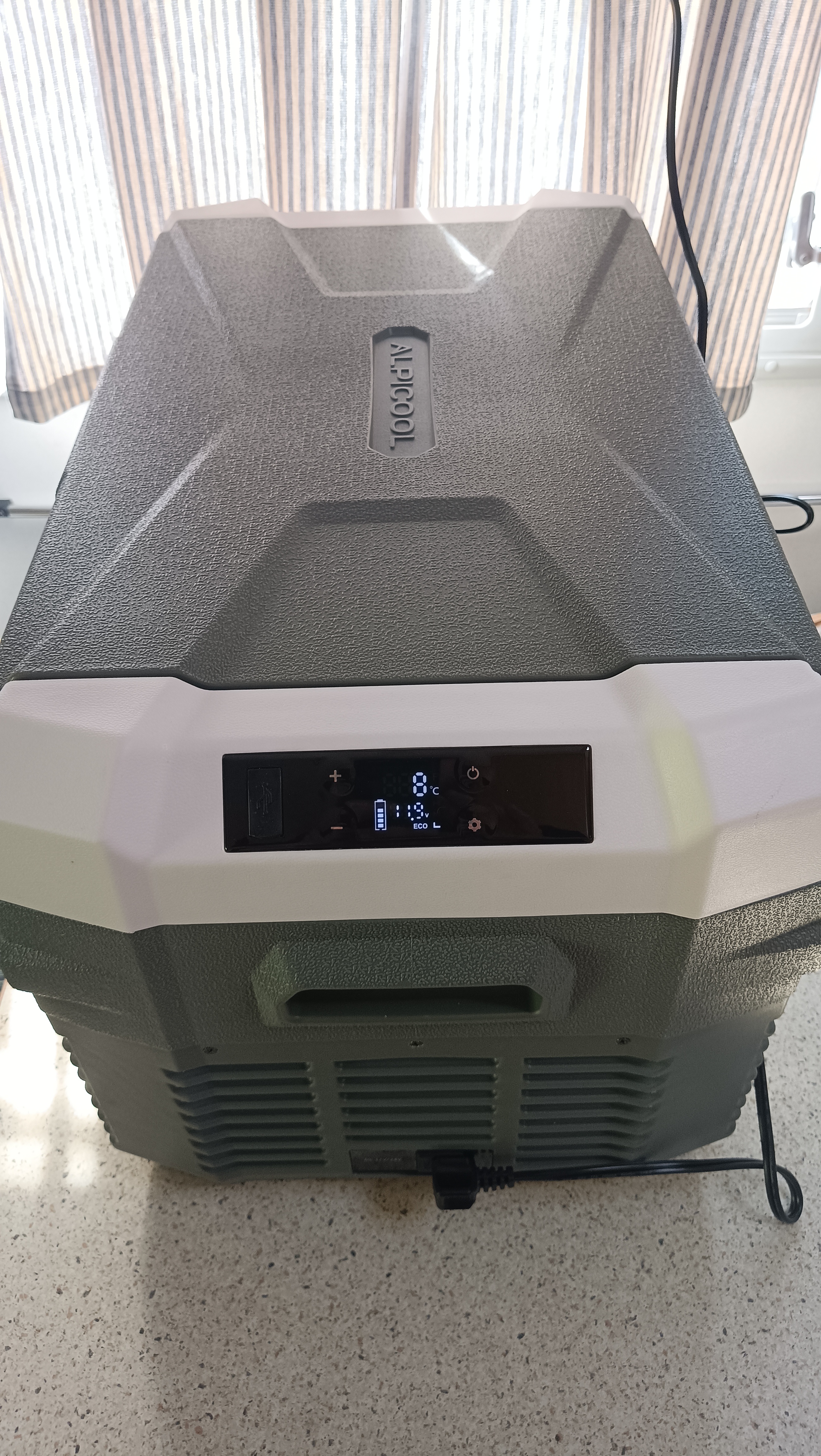

A tak z ciekawości to idę zaraz podłączyć lodówkę jeszcze na kwasiaku. Jutro ma być ladna pogoda to zobaczę jak to wychodzi bez wspomagania. Tylko słońce i lodówka
Edit:
Podłączone. Mimo tego, ze solary brudne, słońce już schodzi pomału do zachodu to bilans wychodzi dodatni.
Victron pokazuje około 2,6-2,8 A w plusie, wskaźnik w kamperze okolo 2,5 na minusie. Lodówka za startowała jak widać od 8 stopni i jedzie do -20. Za jakiś czas pójdę sprawdzić jak sytuacja. Warunki nie są laboratoryjne ale pobawić się można
Edit:

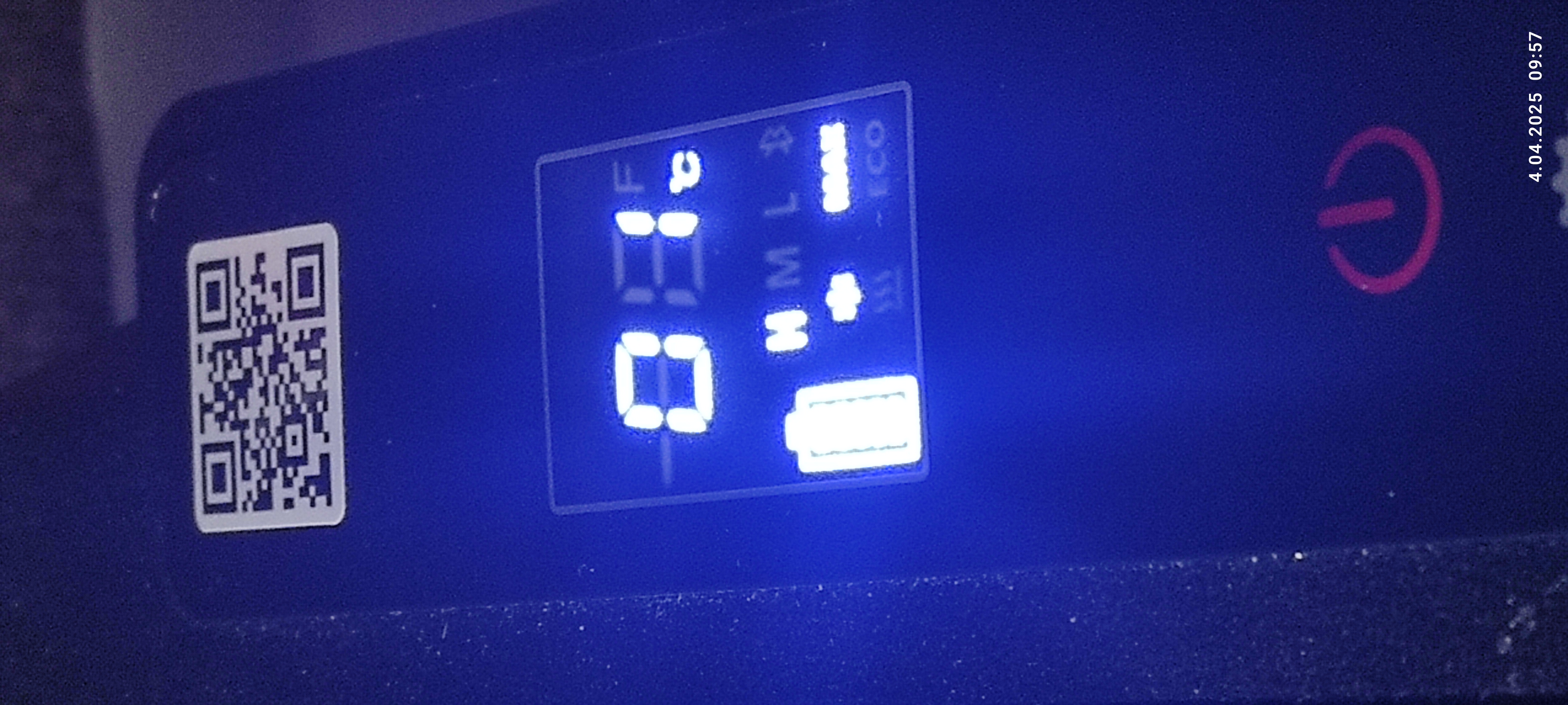

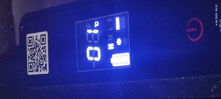

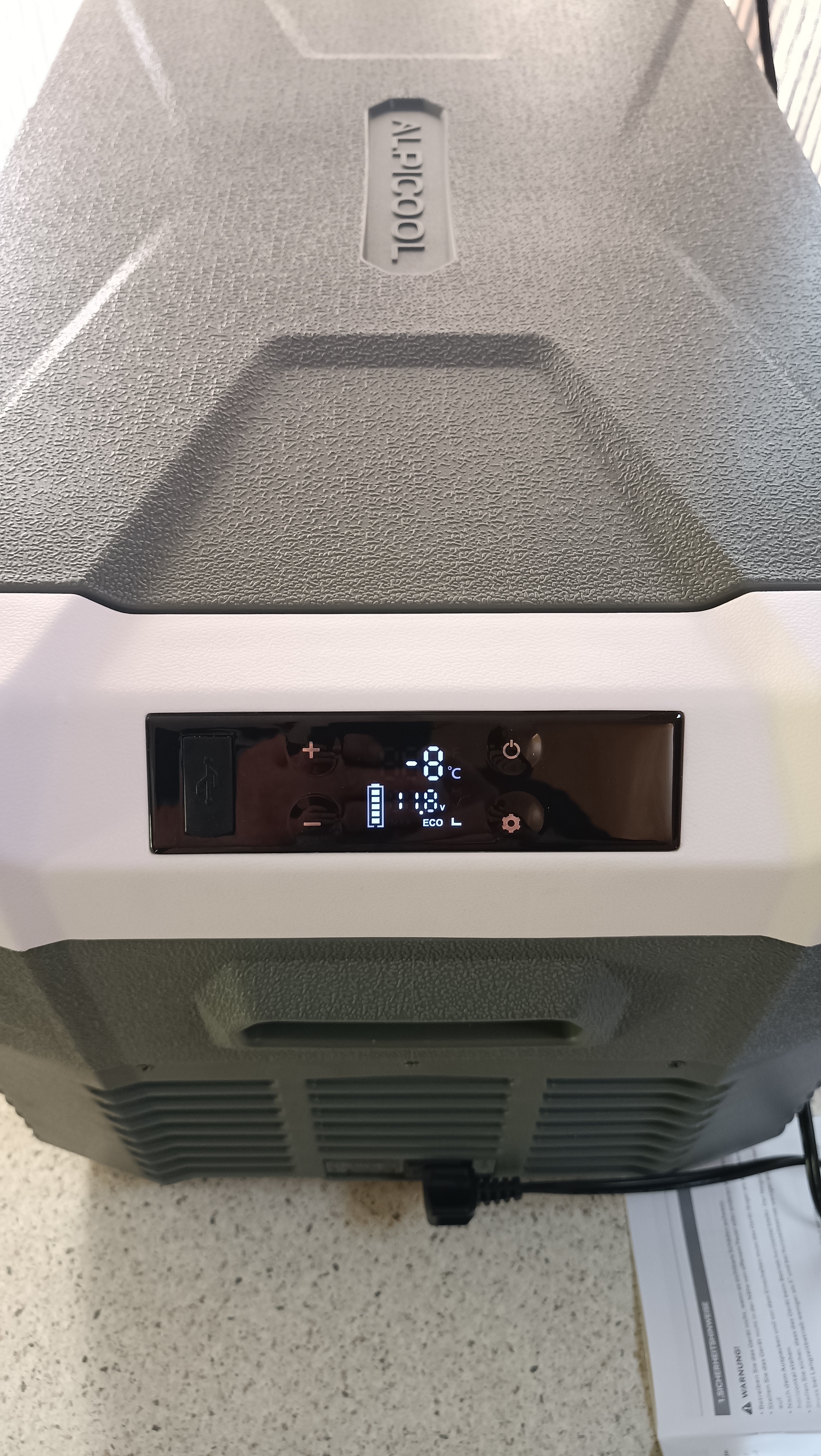

No i klapa.

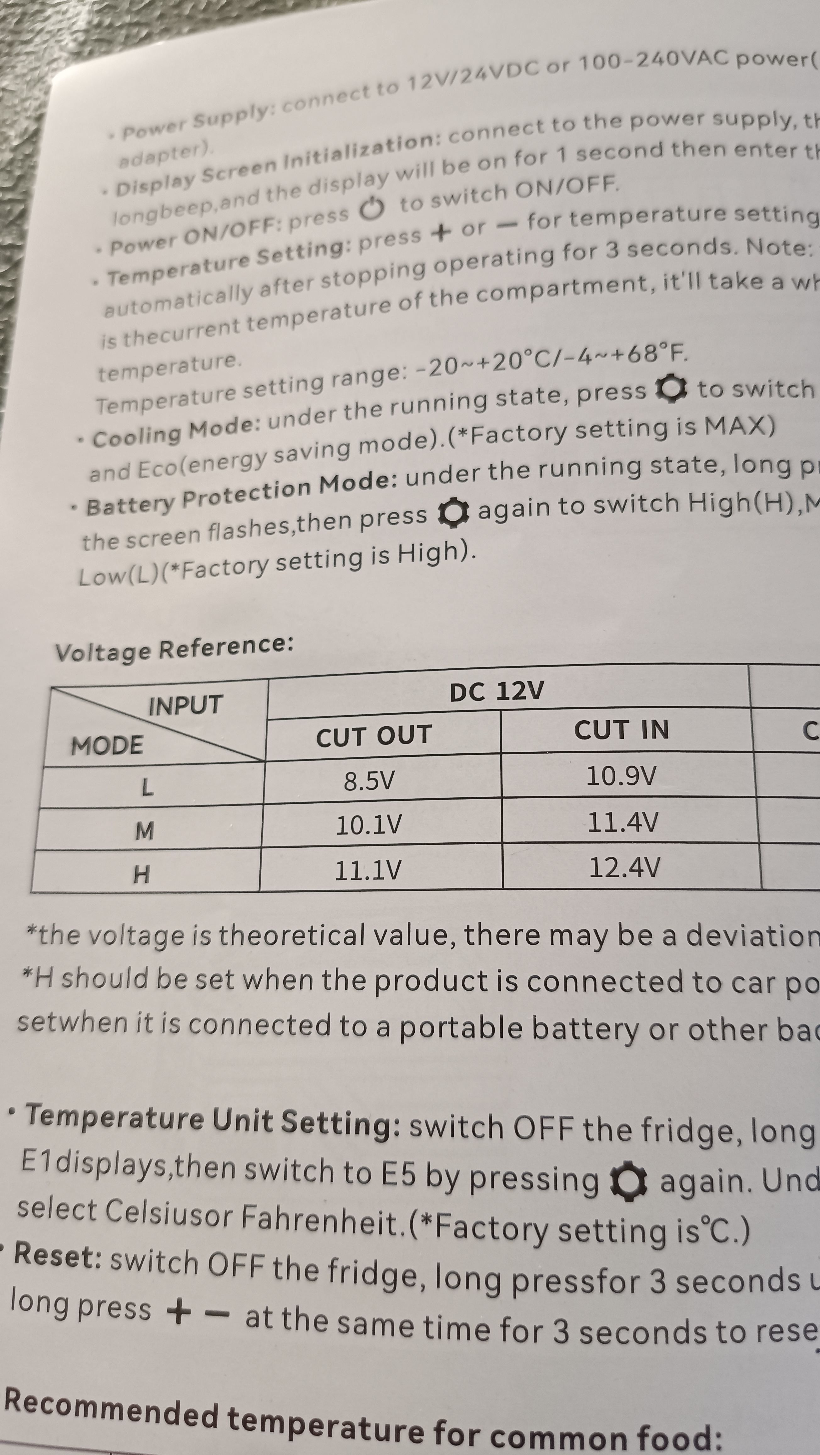

Po 3 godzinach lodówka pokazuje -8, 12,6 V, załącza wentylator i próbuje wystartować, napięcie spada do 11.8V i nie startuje mimo, że zabezpieczenie w trybie low powinno ją odcinać dopiero przy bodaj 8,5V.
Nie mam czasu dzisiaj na dalsze zabawy, ale coś tu niedomaga niestety.
Edit.
Znalazłem jeszcze chwilę i podłączyłem Zbycha pod 230V i oczywiście lodówka wystartowała. Ewidentnie coś szwankuje zabezpieczenie akumulatora, bo odcina się przy napieciu high mimo że ustawiona jest na low.
Edit.
Silnik w lodówce kompresorowej ja startuje to ma chwilę dużego poboru. Może być tak, że na kończącym się aku spada Ci przy tym starcie napięcie na moment, a elektronika w lodówce już to wyłapuje.
- ruciak76
- Posty: 1709
Mogą też robić złą robotę spadki na przekrojach kabli ( u mnie tak było w minione lato jak chciałem lodówkę podłączyć pod gniazdko na zewnątrz przy dyszlu, gdzie jest do regulatora-akumulatora jakieś 5-6 metrów kabla gdzie większość to wycofany oryginalny kabel od tej drugiej wtyczki z niewiadowa nikłego przekroju co oryginalnie był + po zapłonie)
No i jeszcze jedna sprawa czy w tej lodówce kompresor nie startuje razem z wentylatorem bo to też by trochę zawsze zwiększało pobór na starcie.
Nie wiem jak jest w innych ale u mnie w VigaCool jest tak po "ciężarówkowemu" że najpierw startuje agregat i dopiero jak on wejdzie na obroty to startuje wentylator go chłodzący, testując w minionym sezonie zauważyłem że przy niskim napięciu jak mam otwarte drzwiczki od lodówki i chce wystartować agregat to nawet światło (pomimo że jest ledowe) sobie wyłącza tuż przed startem.
- CornBlumenBlau
- Posty: 4431
- Lokalizacja: Siradiensis
Prawdopodobnie masz spadek napięcia z aku na zbyt długich i cienkich przewodach. U mnie było podobnie po zachodzie słońca nawet na L. Do lodówki pociągnąłem kable 2 x 6mm2 a ten oryginalny 3,5 metrowy kabel skróciłem do minimum i problem się rozwiązał jeszcze na kwasiaku także na H.
Z 230v Ci jakoś działa bo pewnie jest trochę wyższe napięcie.
Tak tak. Myślę, że macie rację. Też o tym pomyślałem i taki jest plan aby lodówka dostała swoje gniazdo na porządnych przewodach.

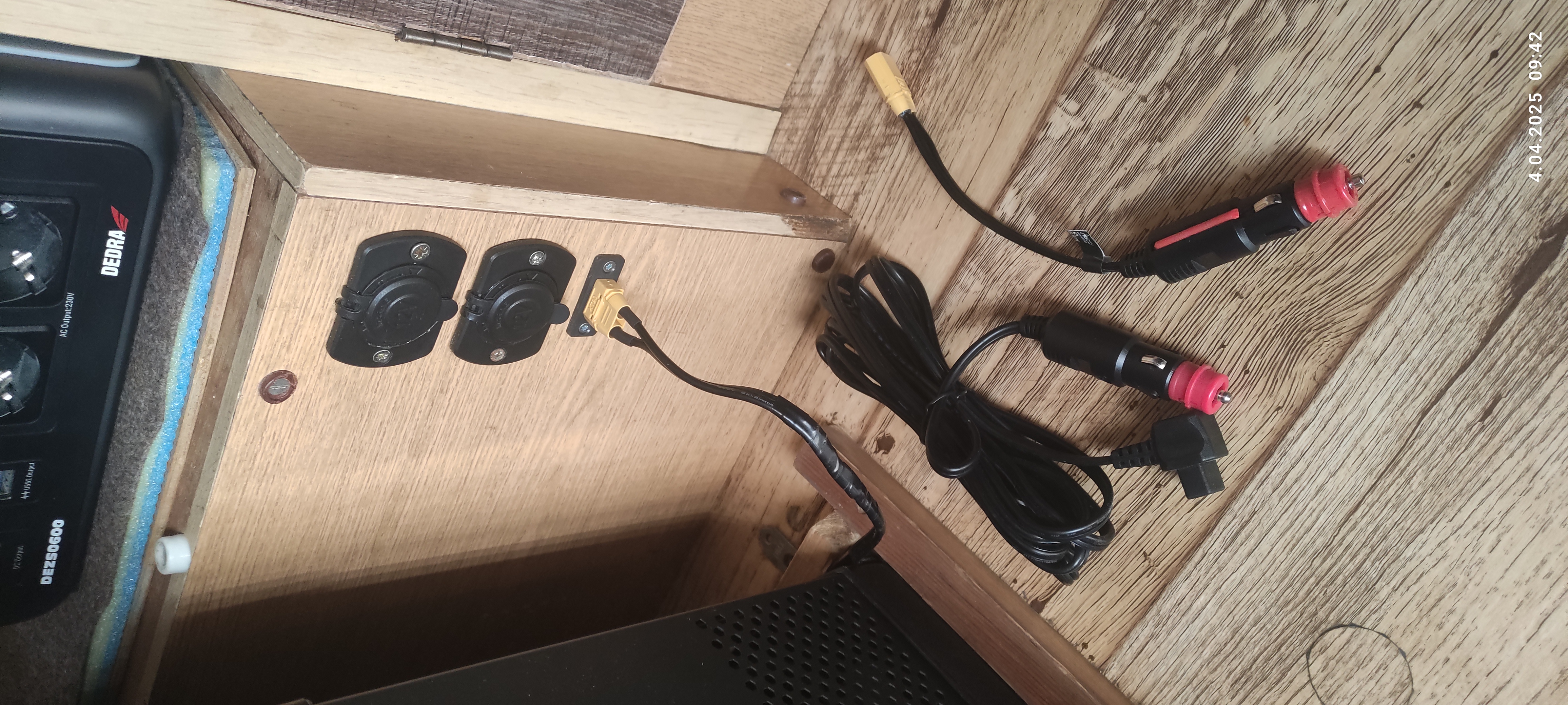

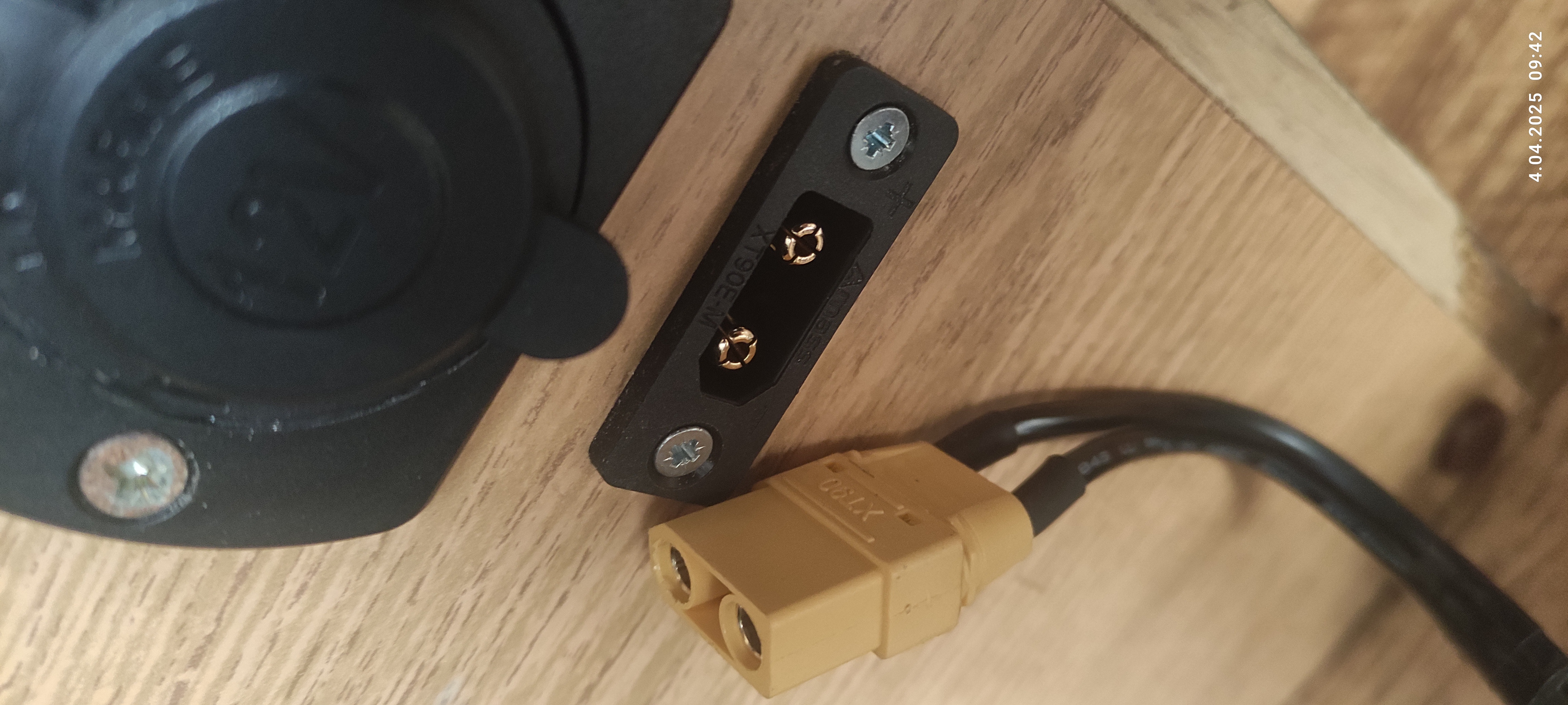

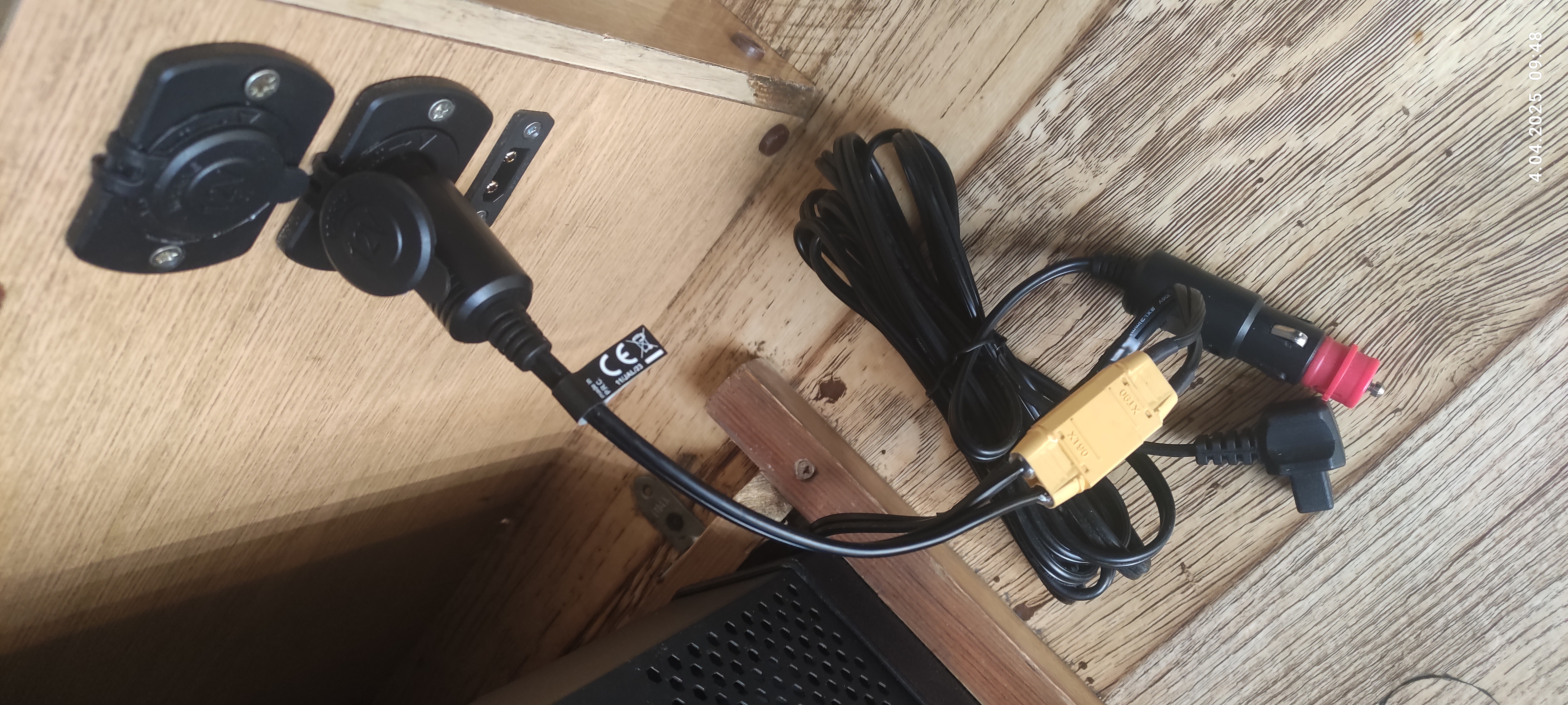

To spójrz jak to teraz u mnie po przeróbkach wygląda. Wszystko śmiga bez znaczenia L,M, czy H w trybie max.
Wtyk zapalniczkowy trochę mnie irytował.
Dlatego do gniazda XT90 2 żyły po 6mm2 (oczywiście z dodatkowym bezpiecznikiem).
Kabel od lodówki skrócony na maxa z wtykiem XT90. Bonusowo przejściówka z XT90 na oryginalny wtyk zapalniczkowy oraz dodatkowo oryginalny 3,5 metrowy kabel od lodówki na specjalne okazje
O jak Ty mnie zainspirowałeś tym XT90

- Posty: 4292
CornBlumenBlau pisze:...spójrz jak to teraz u mnie po przeróbkach wygląda...
Macieju, podpowiedz proszę gdzie dorwałeś wtyk pasujący do gniazda lodówki
- CornBlumenBlau
- Posty: 4431
tomcat pisze:CornBlumenBlau pisze:...spójrz jak to teraz u mnie po przeróbkach wygląda...
Nie kombinowałem z niczym niesprawdzonym, tylko zamówiłem oryginalny kabel z Yolco za bodajże 59,00PLN i go ciachnąłem. Nie chciałem zamienników bo już widziałem poupalane wtyczki, a co gorsza gniazda zasilania w lodówkach.
Tak informacyjnie dodam, iż złącza XT90 mogą przewodzić prąd ciągły o natężeniu 45A i chwilowy 90 amperów, tak że przy naszych potrzebach nie ma mowy o żadnym grzaniu się itd. Są jeszcze XT60, XT30 do delikatniejszych tematów. Jak ktoś jest pedantem to są też takie w wersji anti spark z zieloną literą L (beziskrzeniowe). Dałem taki jako stałe wyjście z aku pod ładowarkę sieciową z zaślepką.

CornBlumenBlau pisze:IMG_20250404_095702.jpgTo spójrz jak to teraz u mnie po przeróbkach wygląda. Wszystko śmiga bez znaczenia L,M, czy H w trybie max.
ja na szczęście w KL65 mam wtyk na piny, więc będę normalnie przewodami wpinał się w piny, bo ta wtyczka 12V to faktycznie masakra jest

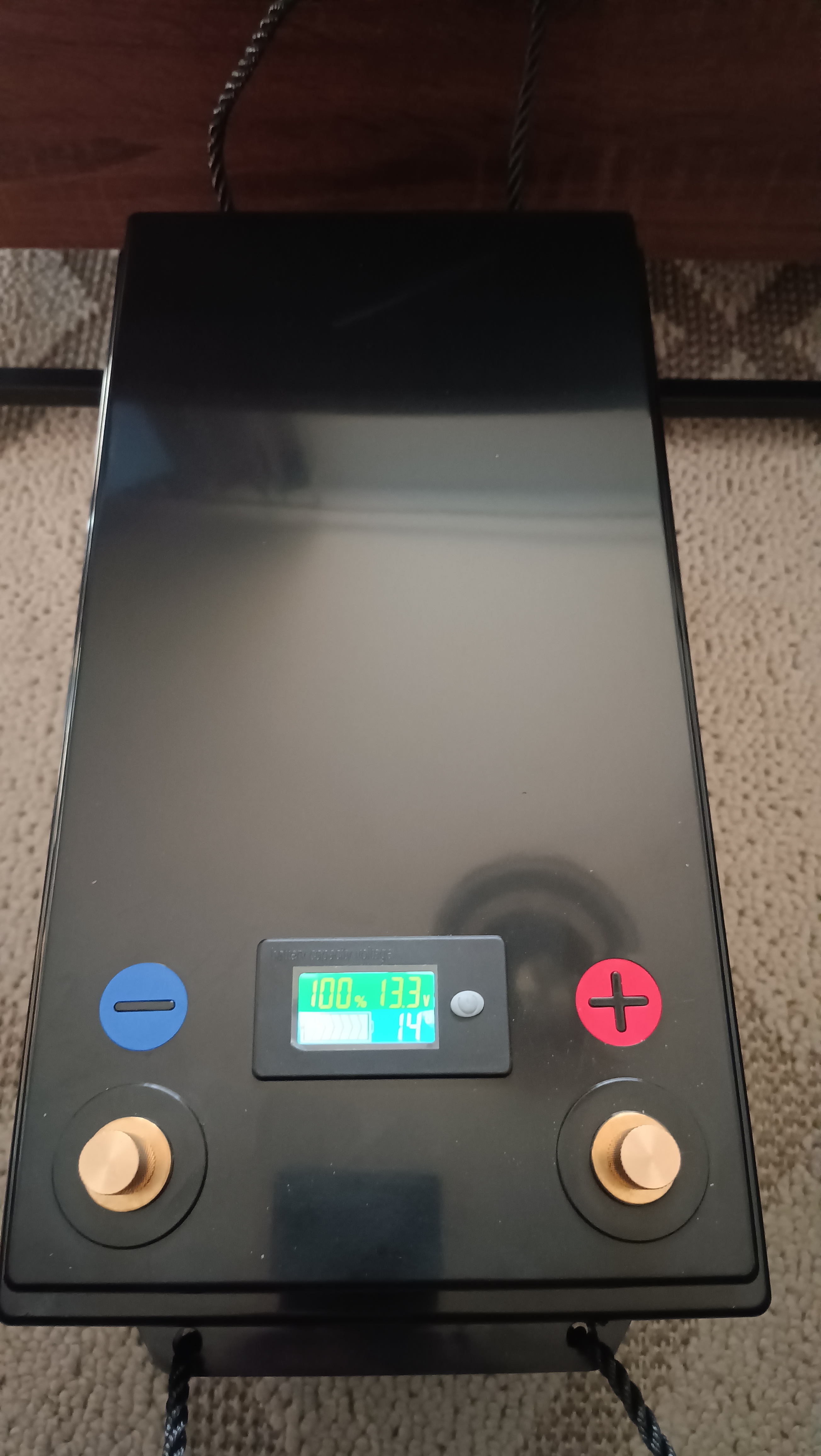

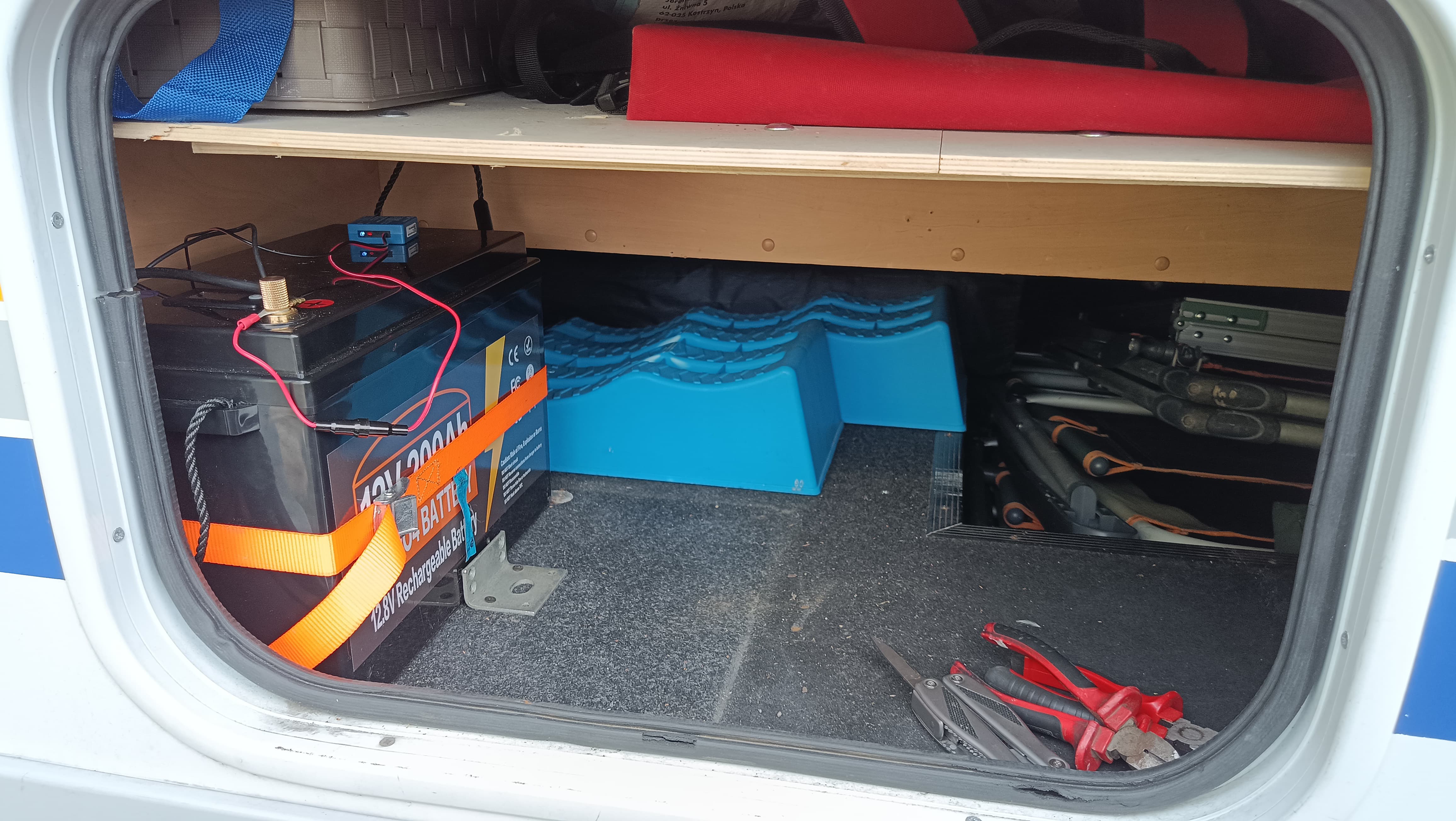

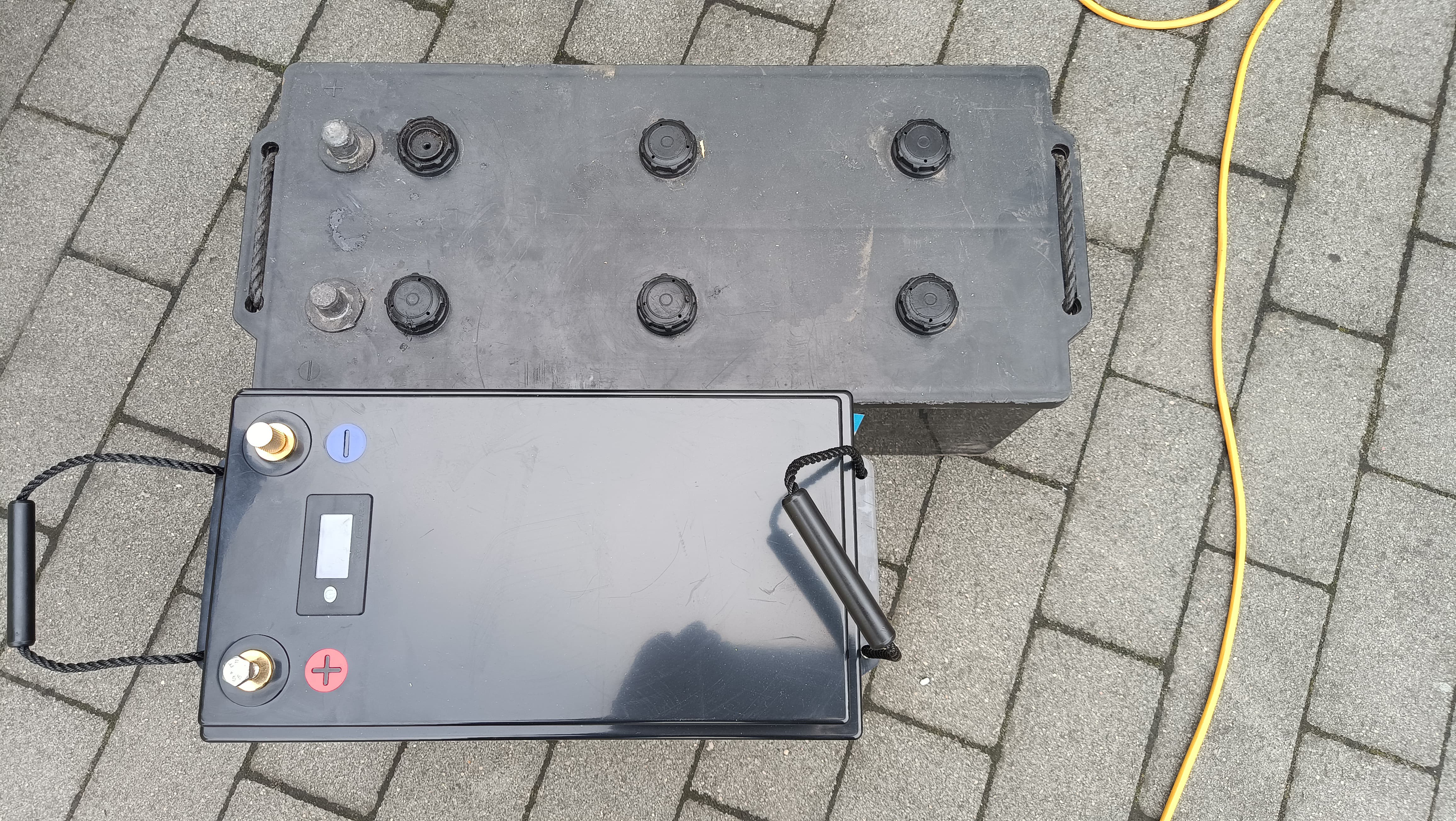

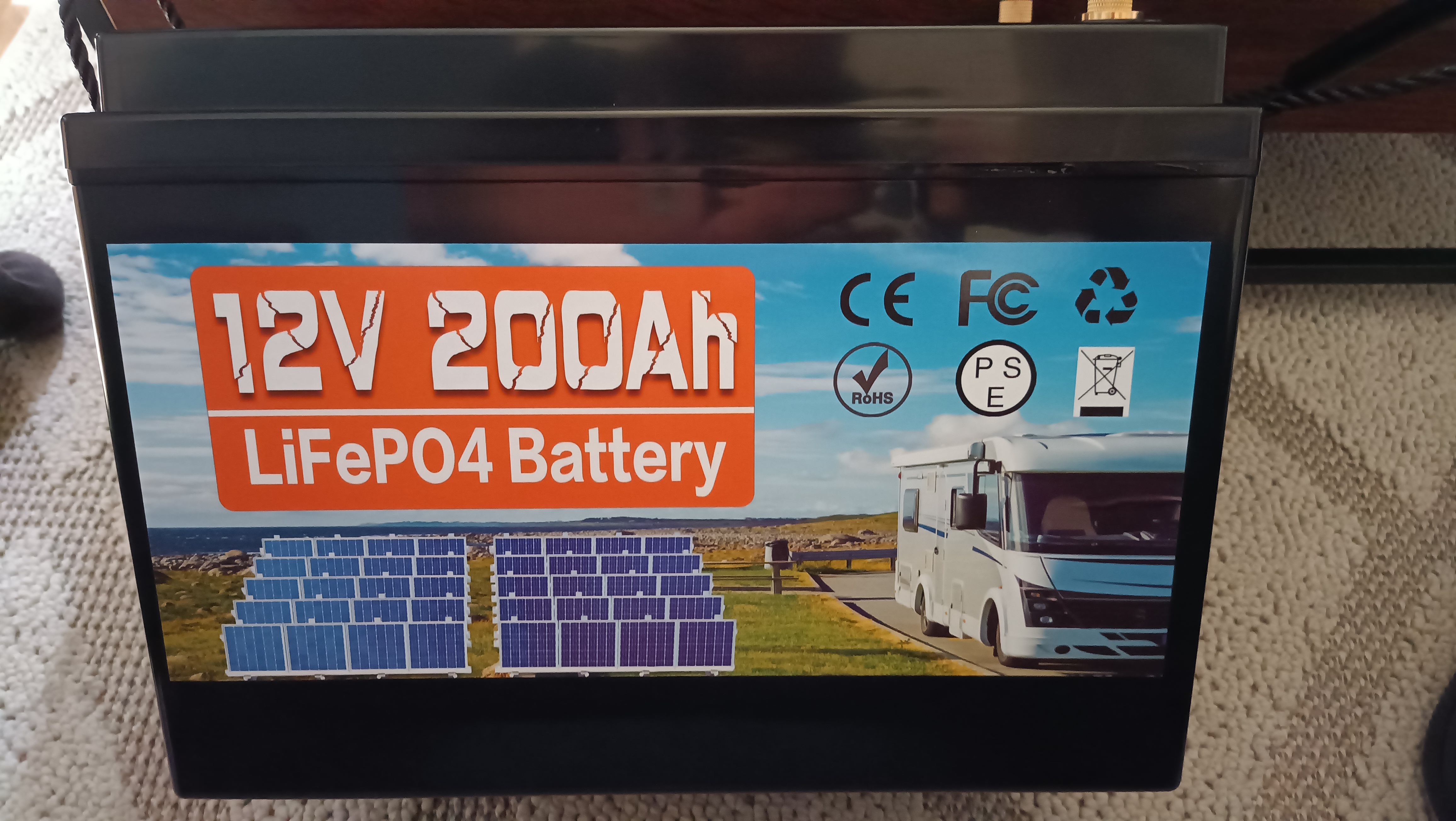

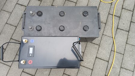

No i ten no voila
Porównanie 180Ah i 200Ah. Waga kwas 35, Lifepo4 15,5.
No i dzięki mniejszej obudowie w końcu mam dostęp do schowka. Kwasiak był za długi i nie mieścił się w takiej pozycji więc stał wzdłuż i zasłaniał 3/4 klapy.
No to rewelacja, jednak zamysł tych odchudzonych aku ma swój sens, wagowo powyżej połowy to bardzo dobry wynik
