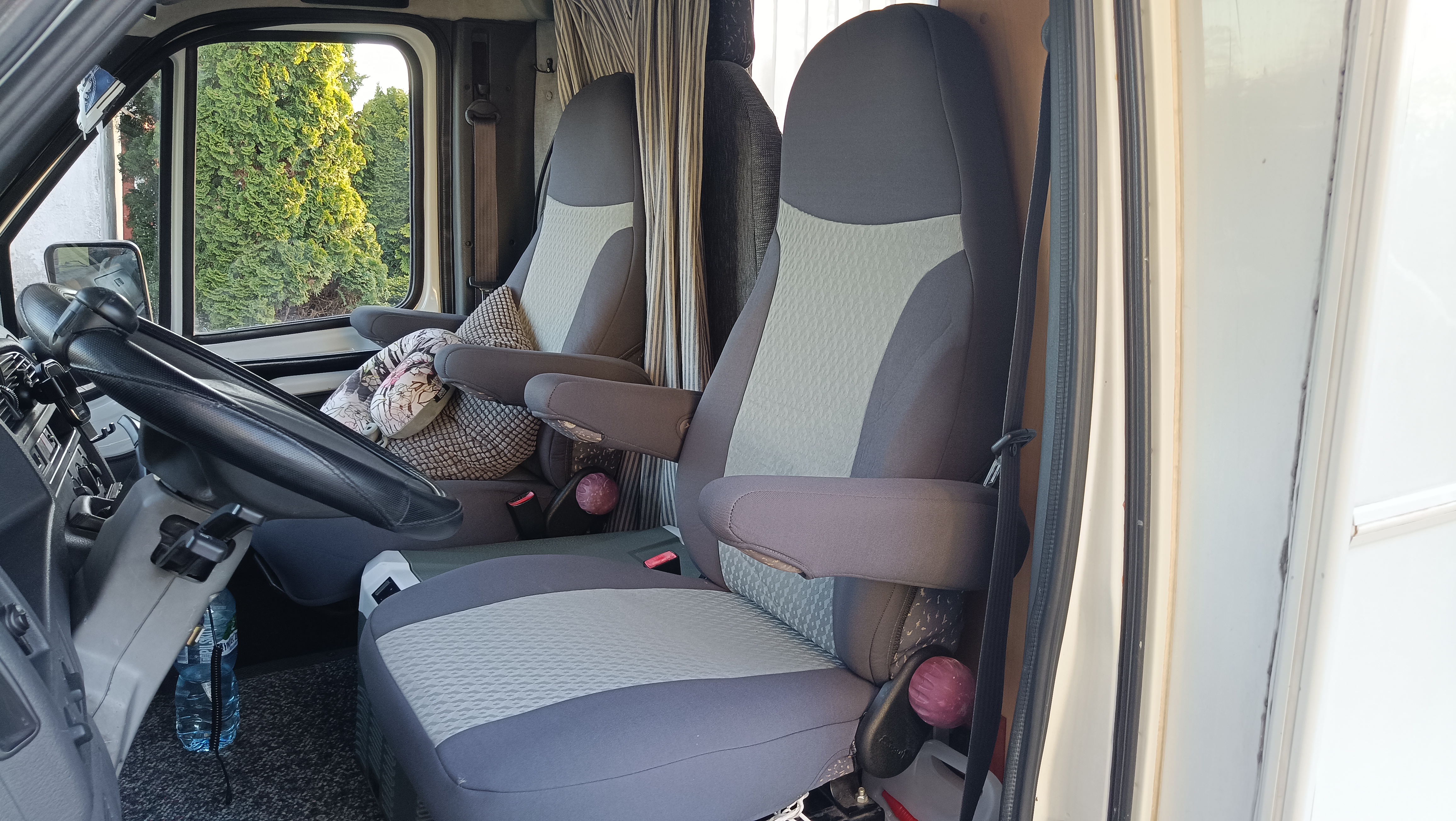

Dzisiaj mały lifting foteli. Powiało nowoczesnością
To oczywiście tylko pokrowce, bo obszycie foteli samochodowych kosztuje majątek, a te nawet nie są do tego modelu tylko do nowszego Fiata (regulacja podłokietników w innym miejscu) ale wygląda zdecydowanie lepiej niż stare i wypierdziane już orginalne pokrowce.

Oszz, jak pięknie leżą.. I rozumiem że są montowane bez wywracania foteli i odkręcania od podłogi?
Re: Wszyszcy mają Trumę (albo traumę), mam i ja
Dokładnie. Naciągane sa gumami i zwiazane sznurkiem żeby się nie przesuwały. Leżą idealnie i tylko te otwory pod regulację podłokietników psują wizerunek. No ale jak się nie ma co się lubi to się lubi co się ma.

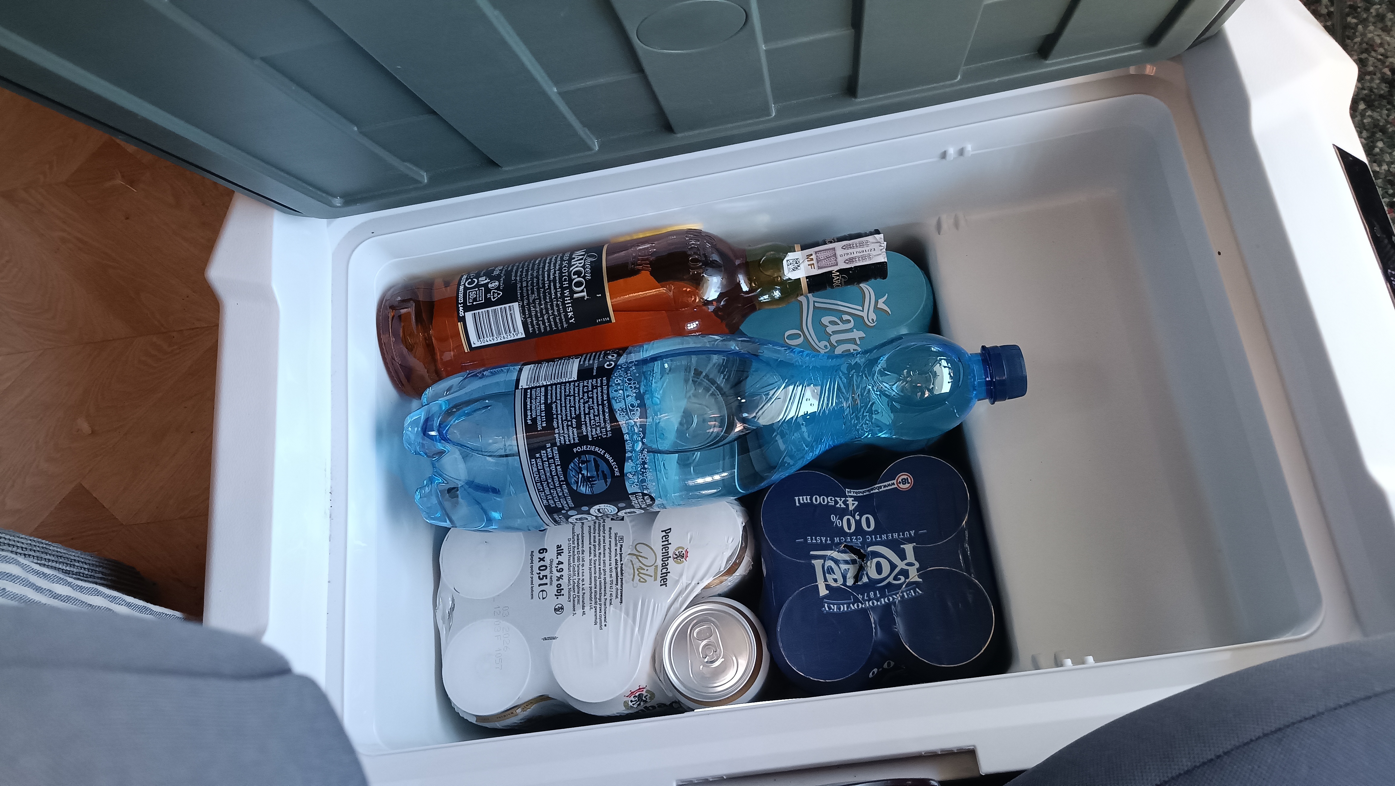

A przy okazji dodam, że lodówka jest idealna.
20 piw, ze 4 krowy i worek lodu albo dwa wchodza na luzie

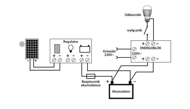

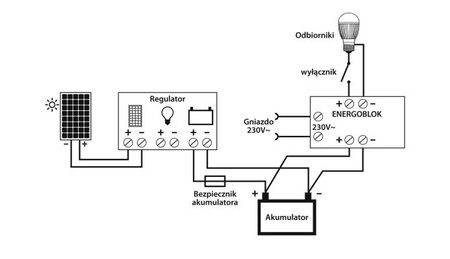

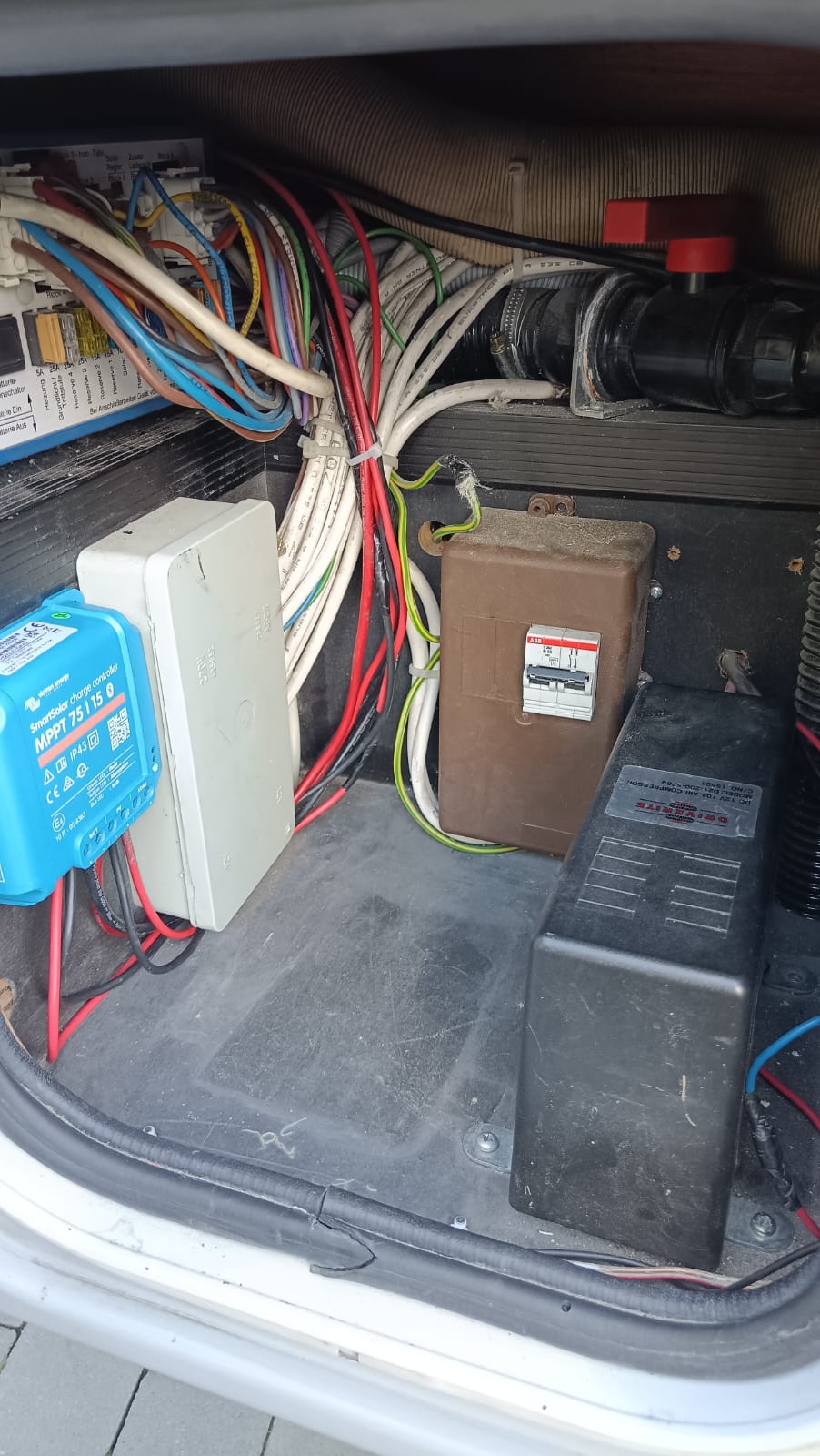

Wczoraj w końcu znalazłem chwilę żeby ogarnąć Zbychową elektrownię. Poprzedni właściciele rzeźbili tam strasznie, pajęczyna kabli była okrutna i ciężko było dość co do czego więc wywaliłem wszystko i zrobiłem po swojemu. Niestety nie jest idealnie, bo energoblok EBL 99 jaki jest w Zbychu może przyjąć z MPPT solara max 10A a na ostatniej Warce przy ostrym słońcu zaobserwowałem że MPPT potrafi rozbujać się nawet do 12-13 A.
W związku z tym podłączyłem to tak, że aku będzie równolegle ładowany z EBLa i z Victrona czyli dokładnie tak jak w poradniku. (Dzięki Bartek, nie pierwszy raz on mi ratuje rzyć).
Ma to tylko taki mankament, że nie mam pełnych danych o zużyciu prądu ponieważ odbiornik w zabudowie zasilane są z energoblocku, a ten nie ma żadnego wyświetlacza żeby to odczytać. No ale jak się nie ma co się lubi to się lubi co się ma i jakoś trzeba z tym żyć.
Elektrownia ogarnięta, jakoś to zaczęło wyglądać.

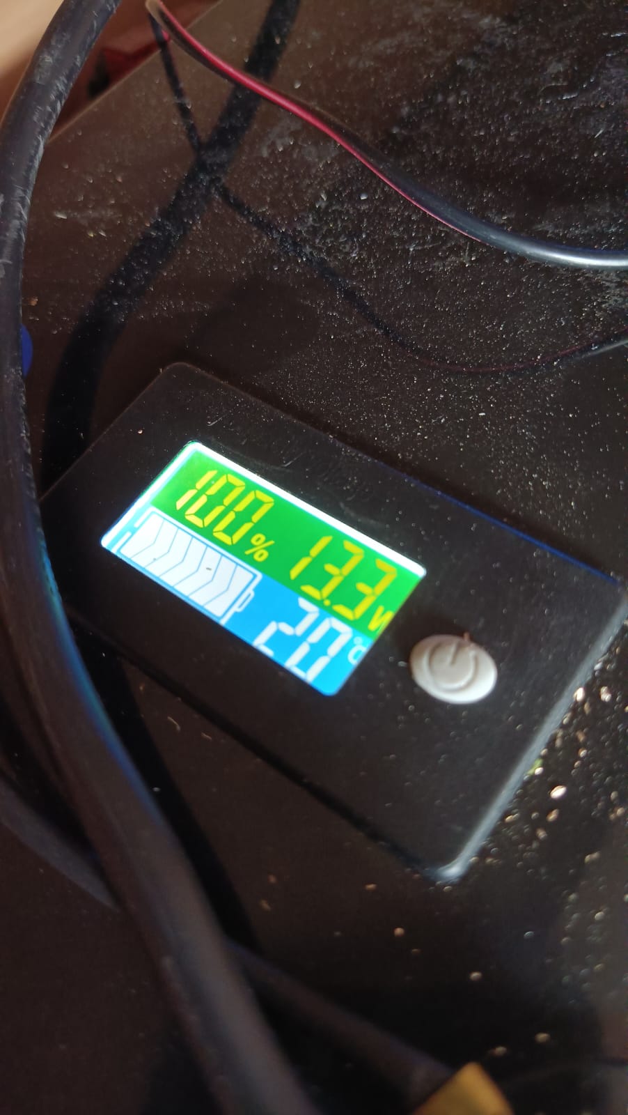

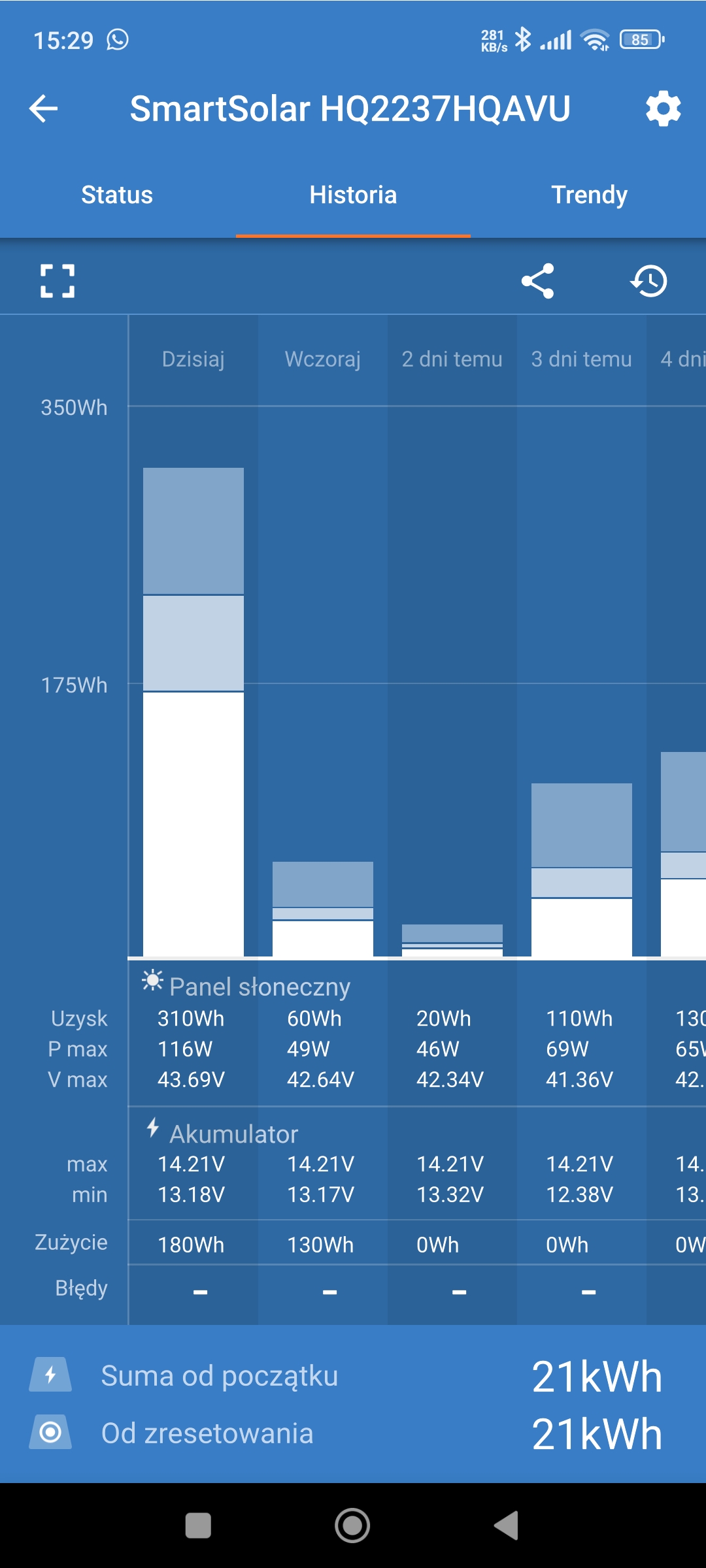

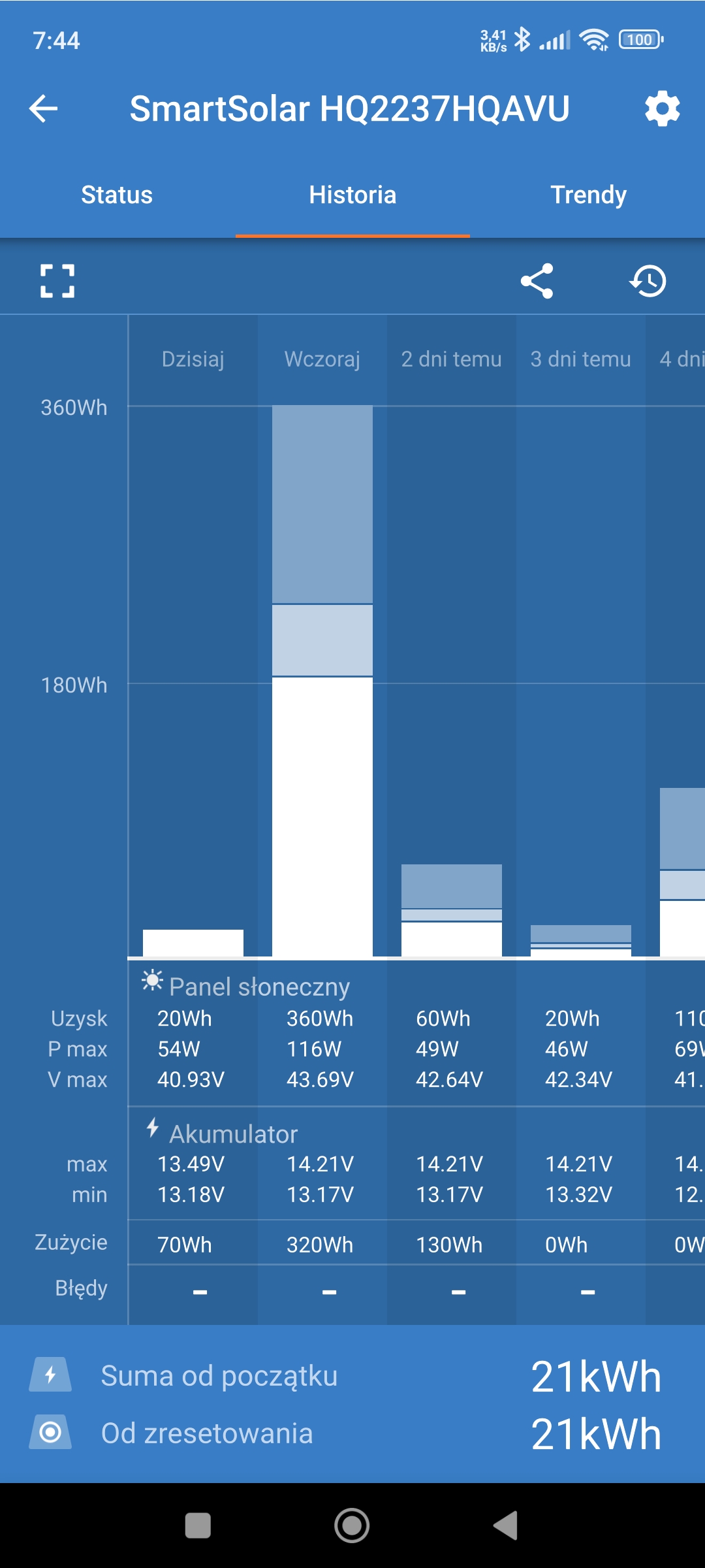

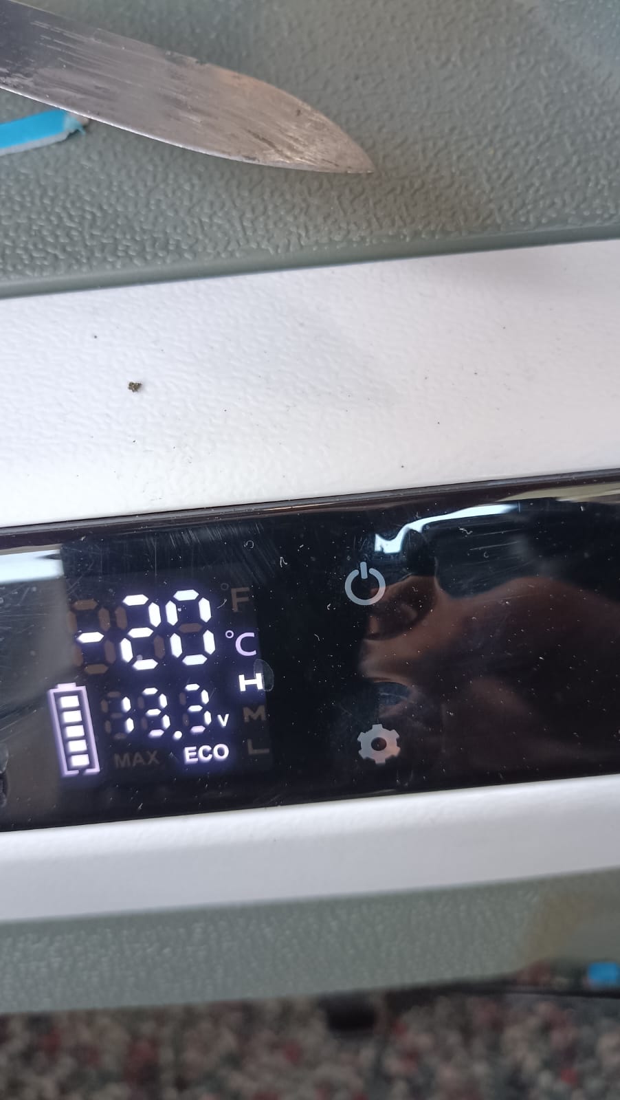

Najważniejsze na czym mi zależało to żeby wiedzieć ile prądu ciągnie dodatkowa lodówka w trybie zamrażarki, a właściwie jaki jest bilans ładowania i poboru więc postanowiłem ją podłączyć pod wyjście Load z Victrona. Dorobiłem więc porządne gniazdo 12V na grubych przewodach i podłączyłem lodówkę wczoraj koło 17-18 po południu. Lodówka oczywiście po mniej więcej godzinie zeszła do -20,
a aku niewzruszenie pokazywał 100%
Największy szok przeżyłem jednak dzisiaj rano, bo lodówka nadal trzyma -20 a woltomierz na niej pokazuje identyczną wartość jak na powyższej fotce. Biorąc po uwagę godzinę o której ją uruchomiłem i to że z solra o tej porze leciało może 1A to wynik mnie zaskoczył. Dzisiaj pełne słońce więc wieczorem będzie można ocenić czy bilans energetyczny jest na + czy -.
Niestety pomiar ten nie uwzględnia, jak już wspomniałem wcześniej, poboru prądu przez urządzenia w zabudowie i ładowania z alternatora w czasie jazdy więc obarczony jest pewnym błędem ale na pewno da jakieś rozeznanie w temacie, a biorąc pod uwagę tylko tak skromne dane z kilku godzin to jestem pełen nadziei że prądu na wakacjach nie braknie, chociaż z tyłu głowy mi się kołacze żeby może jeszcze 100W na dach dołożyć, bo Victron może obsłużyć do do 75V

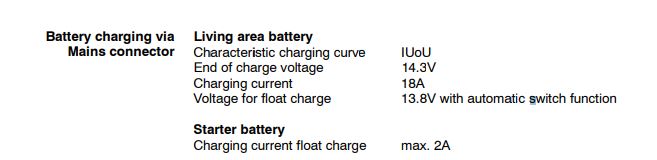

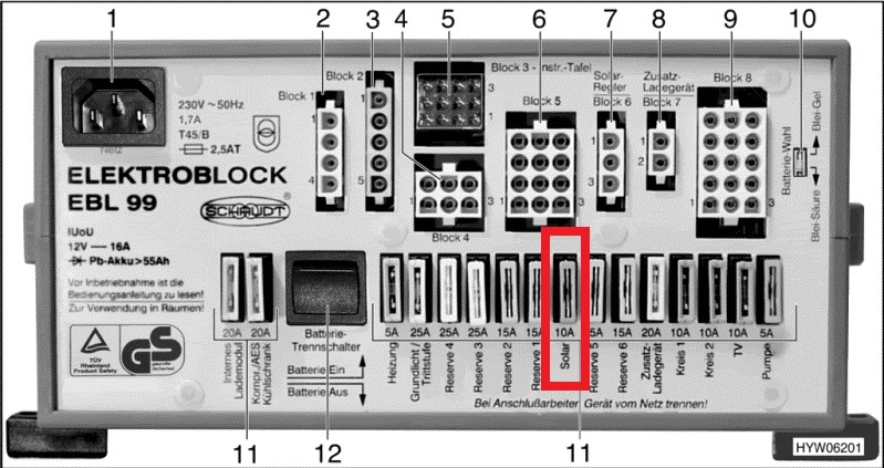

Jak masz inwestować dalej to lepiej kup Victrona DC-DC. Ładowanie z energobloku jest kijowe bo przystosowane do kwasa, a nie do LiFePo4.
Jak dasz dobre ładowanie z alternatora to po pierwsze masz dobre ładowanie jak jedziesz (a tego w kamperze jest sporo), a po drugie w razie czego odpalasz auto na 1h spalasz 1L i nie odstawiasz tańcu słońca bo nakładłeś paneli na dach.
W sumie ma to sens ale czy aż tak złe jest to ładowanie z EBLa?
Zgodnie z instrukcją wygląda to całkiem nieźle ale powiem szczerze, że słabo się na tym znam więc poproszę łopatologicznie
W teorii jest pięknie, ale...
Po pierwsze EBL da max 5A - sprawdzone
Po drugie nie koniecznie w ogóle zacznie dawać. Problem jest w napięciu jakie masz na akumulatorze. LiFePo4 rozładowane nawet do połowy ma napięcie w okolicy 13V. Dla EBLa, który jest przystosowany do kwasa jest to napięcie oznaczające, że akumulator jest naładowany, więc nie da Ci nawet tych 5A tylko jakieś nędzne mA podtrzymujące.
I mam to sprawdzone organoleptycznie. Mam też sprawdzone, że nie ma sensu wydawać dużych pieniędzy na Victrona XS i spokojnie można dać połowę tańszego Tr. Różnica jest taka, że w Tr jak się zagrzeje to spada wydajność. Tylko, że jak z alternatora jesteś w stanie wyjąć 20A (u mnie tak jest) to nawet jak Tr straci połowę to obecnie cię raptem do 15A. Tak czy siak po 2h jazdy masz w LiFePo4 napompowane więcej niż lodówka bierze przez dobę.
kooba pisze:W teorii jest pięknie, ale...
A widzisz. O tym nie pomyślałem
Doba minęła na plus
