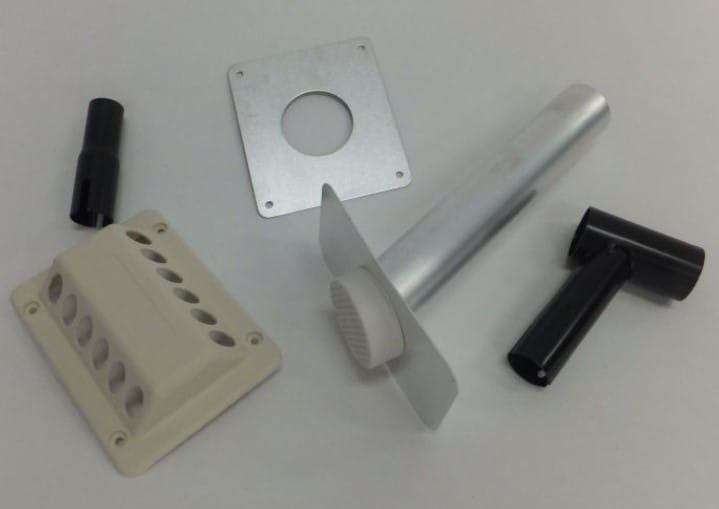

Panowie mam do Was 2 pytania.
1) Spójrzcie na to zdjęcie przedstawiające zestaw kominka Dometic. Czy ktoś może mnie oświecić, co miał na myśli producent jeśli chodzi o zastosowanie tej osobnej metalowej płytki? Patrząc na jej rozmiar oraz fakt, że płytka zintegrowana z rurką idealnie się spasowuje z plastikową pokrywką, nie mogę zrozumieć gdzie rzekomo ta płytka miałaby się znaleść w procesie montażowym :)
2) Złącze gazowe typu 1/4LH - czy spotkał się ktoś z tym, aby gwint złącza uszczelniać taśmą teflonową? Wydaje mi się to bezsensowne, bo tam szczelność jest trzymana idealnie i wyłącznie przez powierzchnie przylegających do siebie części złącza - ale sprzedawca od którego odkupiłem lodówkę twierdzi że to powinno być doszczelnione teflonem. Wg mnie to bzdura totalna, ale co ciekawe kupiłem tę lodówkę od firmy która robi zabudowy kamperowe....

Druga płytka idzie od wewnętrznej strony ściany. Zobacz, że są w niej 4 otwory pokrywające się z tymi w zewnętrznej obudowie kominka.
Ta płytka spełnia 2 funkcje.
Pierwsza to wielka zintegrowana podkładka pod 4 nakrętki. Druga to rola termoizolacyjna dla styropianu w ścianie.
Nie ma za co... ;-). Powodzenia!
Tam występuje samouszczelniające się połączenie kulowe, którego nie trzeba dodatkowo uszczelniać.

Murano pisze:Druga płytka idzie od wewnętrznej strony ściany. Zobacz, że są w niej 4 otwory pokrywające się z tymi w zewnętrznej obudowie kominka.
No ja też tak myślałem, ale ściana jak ma grubość 3cm, a kominek idzie pod skosem, to siłą rzeczy będzie przesunięta w dół względem otworów w płytce maskującej :)
Dzięki za życzenia powodzenia, działam dużo. Mamy teraz mały kryzys bo robimy aneks kuchenny i okazało się to jak dotąd największym wyzwaniem.
tomcat pisze:Tam występuje samouszczelniające się połączenie kulowe, którego nie trzeba dodatkowo uszczelniać.
No właśnie. Dzięki za opinię.

Postautor: Murano » poniedziałek, 28 lut 2022, 10:45
W niewiadówkowym laminacie tego problemu nie ma ;-).
Może w sandwichach jest wycinany styropian w tym miejscu? Nie wiem. Może to jest uniwersalny pakiet montażowy, który również do oryginalnej kratki Dometica pasuje... Mam taki sam i wykorzystałem cały komplet ale wiadomo, ściana z izolacją ekranem ma max 1 cm w tym miejscu.

W Grazzieli ta druga płytka jest przykręcona wkrętami do wewnętrznej strony ściany. Bezpośrednio do pianki.

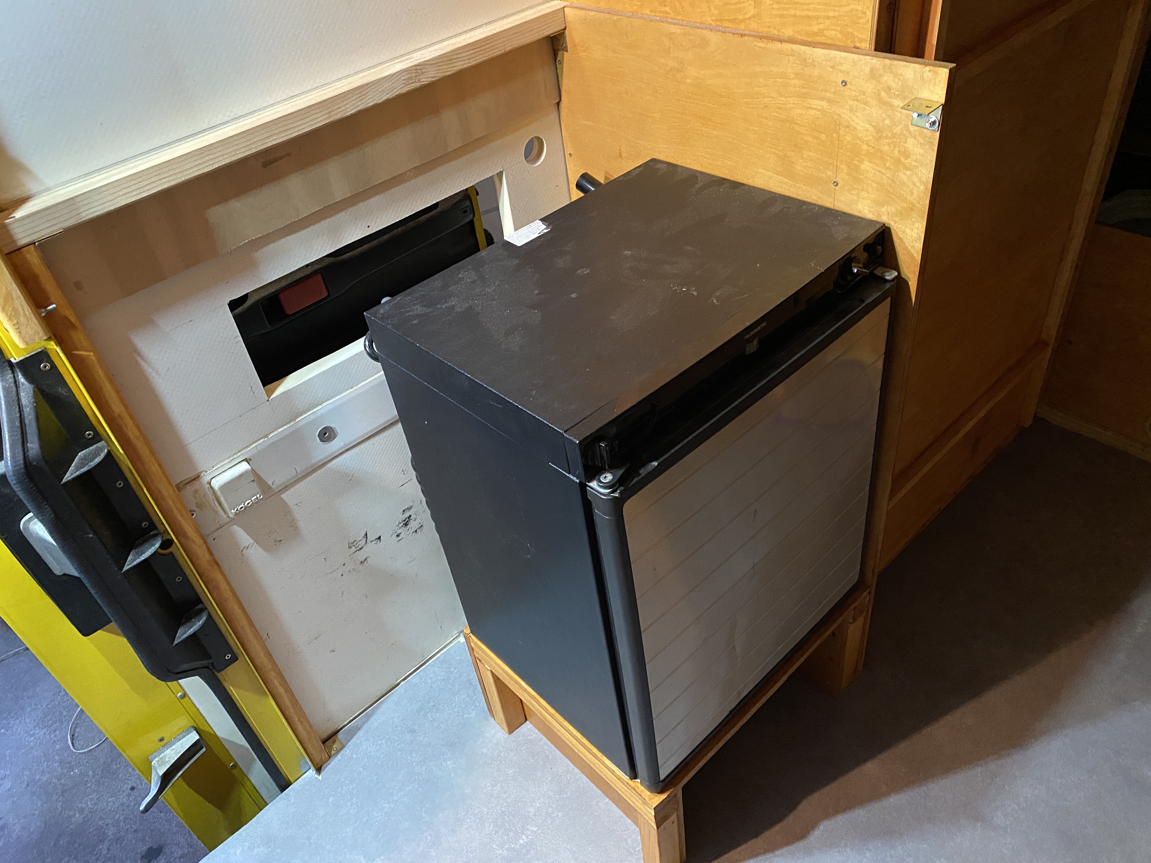

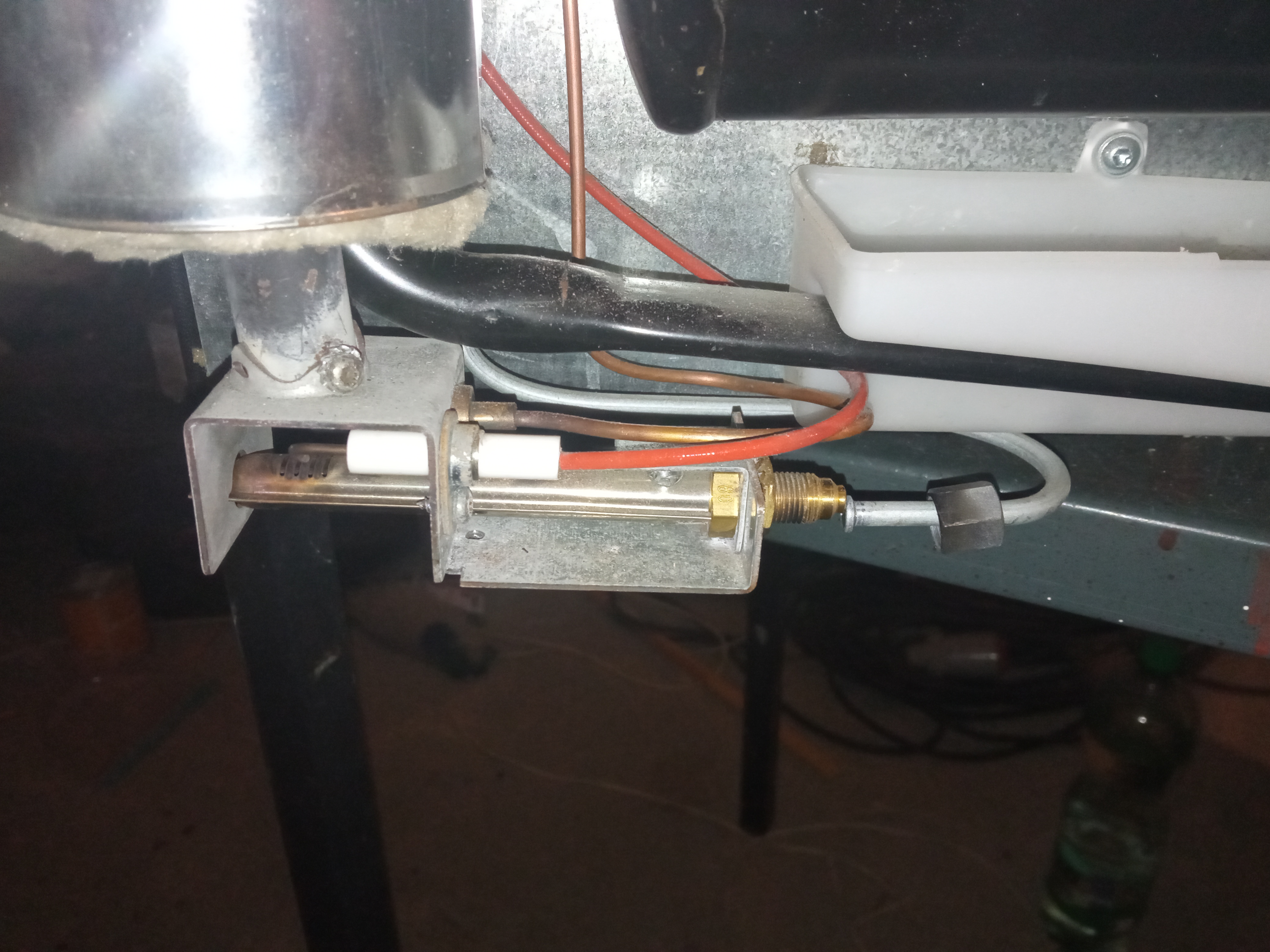

W międzyczasie na warsztat trafiła lodówka. Zdecydowaliśmy się na Dometica RF60, czyli najprostszy najtańszy Dometic absorpcyjny bez zamrażalnika. Kupiliśmy 4-letnią używkę w dobrym stanie. Nowa lodówka to dość spory koszt, z drugiej strony nie chcieliśmy 40letniego zabytku żółtego ze starości. Niestety zakupiona przez nas wersja przystosowana była do ciśnienia gazu 50mbar, a całą instalację mamy na 30mbar. Wymagana była wymiana dyszy palnika. Tutaj okazało się że nie jest tak prosto, bo chociaż jeden model RF60, to były montowane palniki różnej konstrukcji. W przypadku naszej lodówki, nie pasuje dysza w postaci typowego "kapelusika" z dziurką. Sporo szukałem odpowiedniej części w internecie, bez skutku. Jeśli ktoś napotka taki problem z dopasowaniem części - doradzam kontakt z serwisem Dometica, gdyż serwisy te mają dostęp do katalogów i dokumentacji technicznych absolutnie nieosiągalnych w sieci dla szaraczków takich jak my :) My skorzystaliśmy z usług firmy KENA, polecam - pan wiedział od razu o co chodzi, znalazł część, udostepnił rysunek techniczny w celu weryfikacji, sprowadził do Polski i sprzedał w całkiem uczciwej cenie. Różne komponenty były montowane do lodówki m.in. zależnie od rynku docelowego.
Jak widać na załączonych zdjęciach, dysza wymieniona i palnik pięknie działa :) Co do samej lodówki, mega podoba mi się patent ze wskaźnikiem płomienia na froncie lodówki (wskazówka ustawiająca się w zielonym polu przy palącym się płomieniu). Niezależnie od umiejscowienia lodówki, nie trzeba nurkować do środka żeby sprawdzić płomień w okienku. Zarówno w niewiadce, jak i w kaczce strasznie mnie to irytowało.
Producent sprzedaje lodówkę jako wolnostojącą i nieprzeznaczoną do zabudowy (jest to wprost napisane w papierach od lodówki). U nas będzie zabudowana, ale napiszę od razu czym się przejawia to nieprzeznaczenie do zabudowy, bo to ma znaczenie, jeśli ktoś planuje u siebie użyć tego modelu. Po pierwsze, kominek jest po stronie prawej patrząc od frontu lodówki - a więc po przeciwnej, niż to przewiduje Dometic jeśli chodzi o miejsce wyjścia kominka w górnej kratce wentylacyjnej LS100 typowej dla małych lodówek. My obeszliśmy to montując u góry kratkę LS200, czyli pierwotnie przeznaczoną na montaż u dołu, a kominek wyprowadziliśmy osobno.

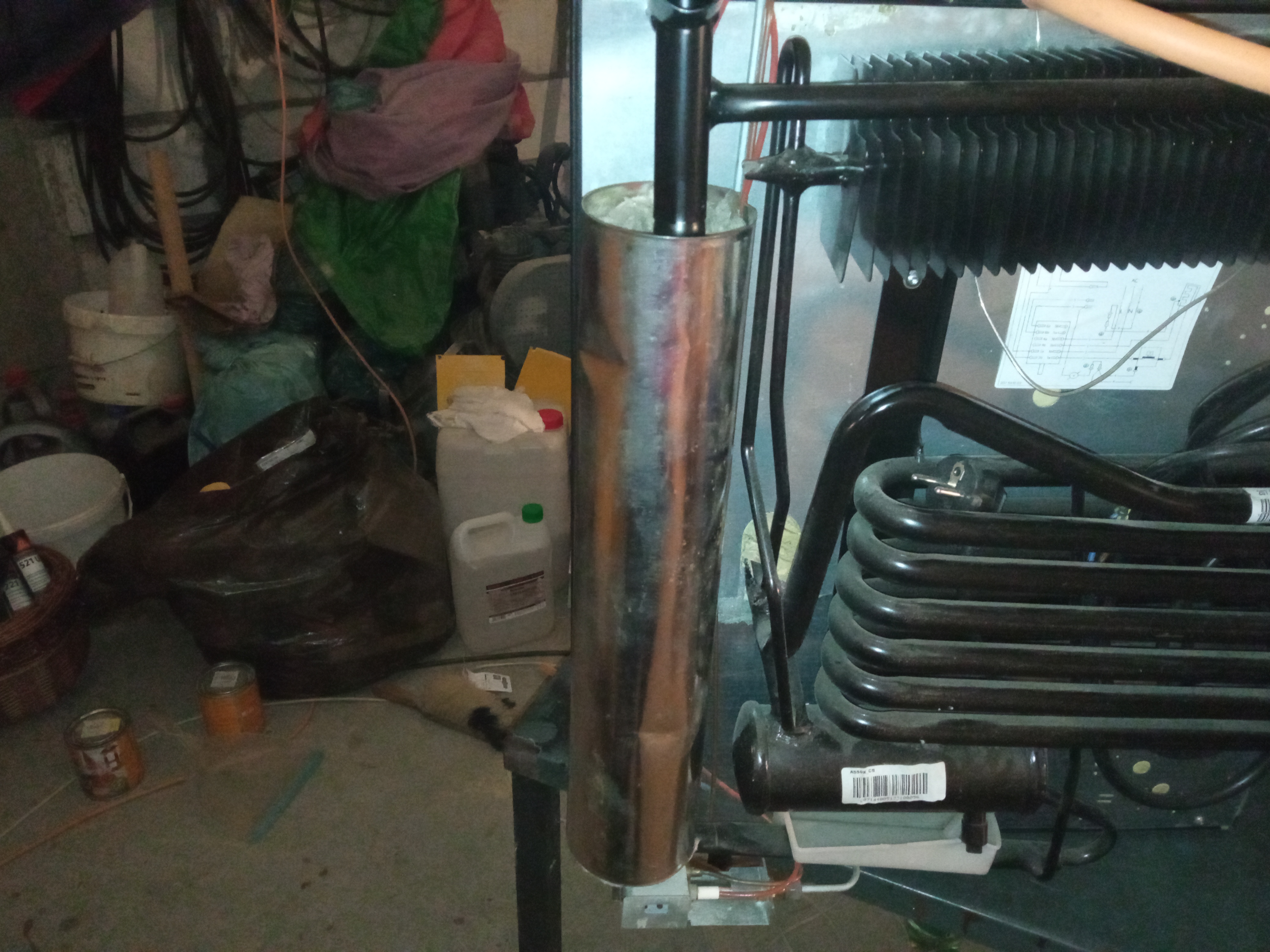

Po drugie, izolacja rury spalinowej jest praktycznie na styk z płaszczyzną boku lodówki, a nawet miejscami parę milimetrów wystaje, bo jak wiadomo wełna izolacyjna nie trzyma wymiaru co do milimetra. U nas akurat było w zabudowie miejsce na wnękę pozwalającą zachowac minimalny dystans między sklejką a obudową komina (tą rurą z wełną w środku).
Po trzecie, siłą rzeczy producent nie podaje wymaganych powierzchni kratek wentylacyjnych, ani innych wytycznych montażowych. My posiłkowaliśmy się wytycznymi dotyczącymi innych małych lodówek o podobnej mocy, czytaj Polara TA71KA ;)
Aha, jeśli chodzi o kominek to standardowy kominek Dometica pasuje bez żadnych przeróbek, trzeba tylko usunąć górną część fabrycznego komina (nie ma sensu wchodzić w szczegóły, jak ktoś będzie u siebie montował i nie jest ostatnim nieogarem to zobaczy o co chodzi).

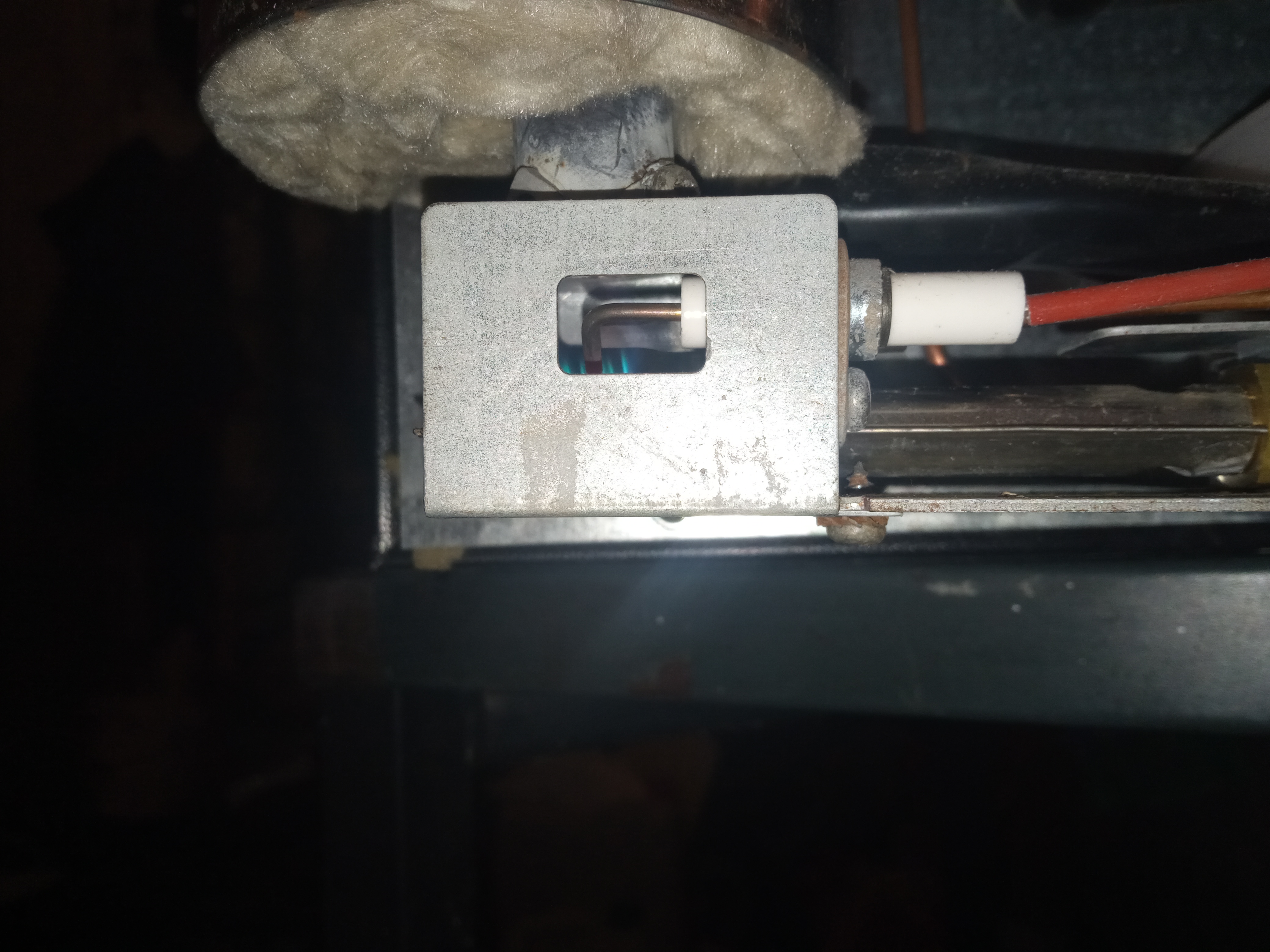

Wymieniamy dyszę
Piękny zdrowy płomień na nowej dyszy 30mbar

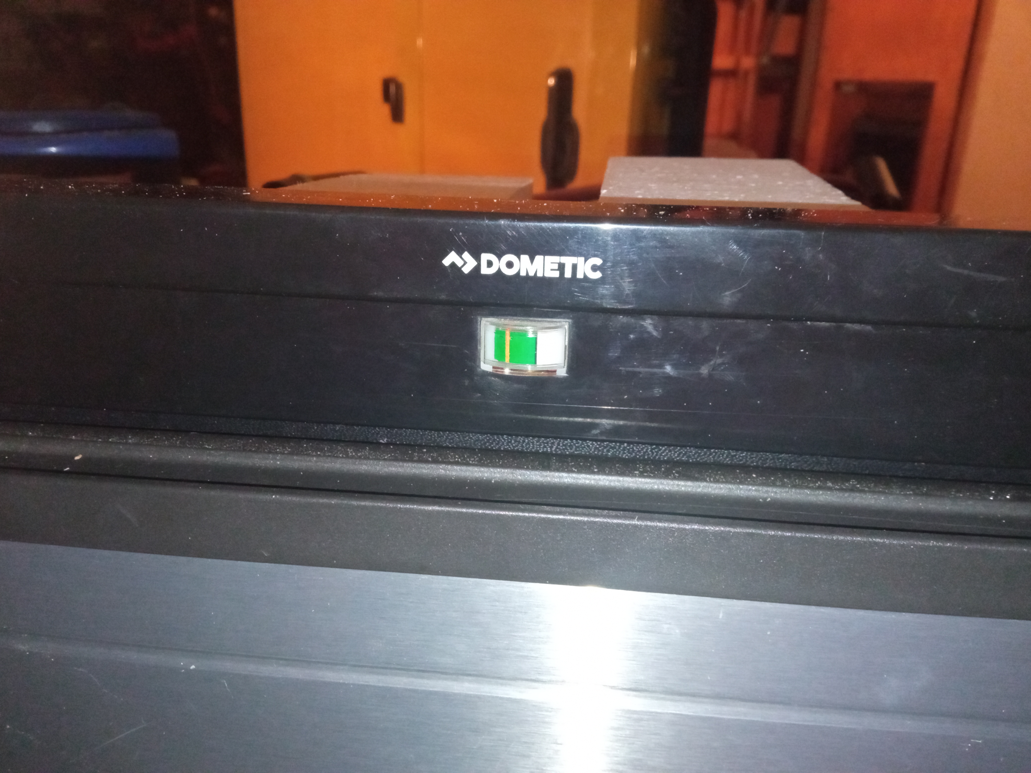

Wskaźnik płomienia - strasznie podoba mi się ten gadżet
Zwróćcie uwagę, jak blisko płaszczyzny ściany lodówki jest obudowa rury spalinowej

Wskaźnik faktycznie wygodny a sama lodówka bardzo porządna i bezproblemowa.
Baterie do iskrownika są w przycisku gdybyś szukał :mrgreen: .

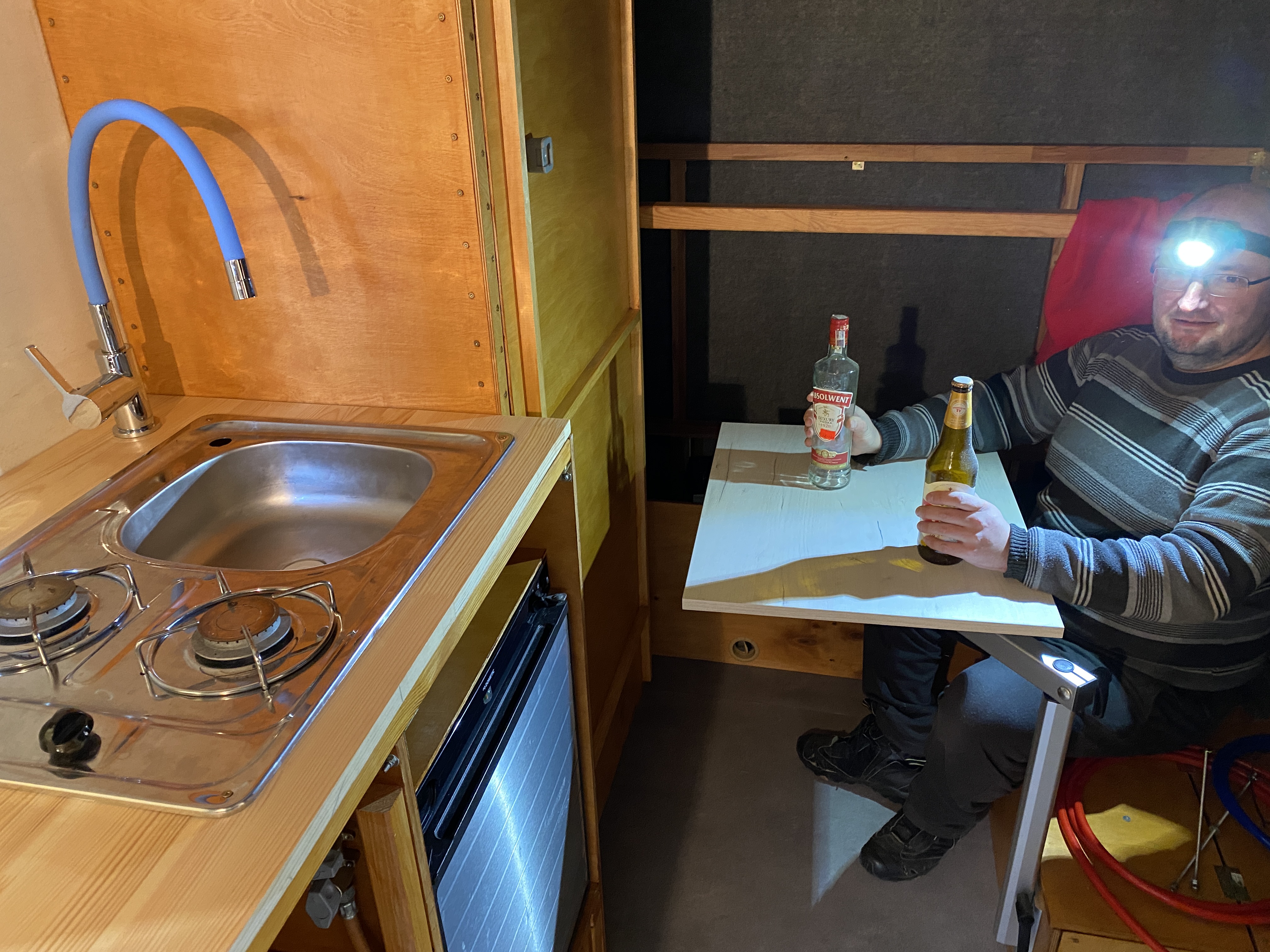

Otóż ostatnie prace dotyczyły zbudowania aneksu kuchennego. Jak dotychczas, był to naprawdę najtrudniejszy etap ze wszystkich prac, i jakoś nie wierzę, że będzie coś trudniejszego przed nami. W pełni objawił się przede mną fakt, że nie jestem stolarzem ;), dodatkowo wyszło kilka obiektywnych trudności. Podsumowując:
- wybraliśmy lodówkę absorpcyjną na gaz - wybór padł na Dometica RF60 - musiał więc być kominek ścienny oraz kratka wylotowa ciepłego powietrza - tu obiektywną trudnością był fakt, że na "naturalnej" wysokości dla wylotu ciepłego powietrza, oraz dla kominka w pocztowcu znajduje się szyna drzwi przesuwnych. W związku z tym, lodówka została umiejscowiona na solidnym cokole, a pod nią znajduje się schowek, który zamierzamy wykorzystać na drobne graty; wylot ciepłego powietrza jest niestety dość nisko (wg reguł sztuki powinien być nad górną krawędzią lodówki), aczkolwiek mam nadzieję że wiatraczek załatwi sprawę chłodzenia pleców lodówki
- w aneksie musiały znaleźć się: kuchenka, zlew, bateria, miejsce na zawory gazowe, miejsce na butlę 11kg, miejsce na mały śmietnik i zmiotkę oraz szufelkę oraz zbiornik na szarą wodę. Niby nic, ale z zaplanowaniem układu poszczególnych elementów aneksu kuchennego, w szczególności ze zbiornikiem na szarą wodę, walczyliśmy jak wilki o każdy centymetr i... udało o się, ale uwaga - piszę bez żadnej przesady - wszystko nam wyszło dosłownie co do centymetra.
Wrzucam parę fotek z prac, oraz fotki rezultatu, z zastrzeżeniem że nie są to fotki ostateczne, bo cały czas toczy się jakaś drobna wykończeniówka, i zdjęcia mogą być nieaktualne.

Mieliśmy wszystkie 3 produkty w rękach i wszystkie 3 przymierzaliśmy. Docelowo stanęło na najprostszym - trzecim rozwiązaniu. Niestety 30l to mało, ale jeśli będzie to dla nas przeszkodą w praktyce - będziemy się martwić później - alternatywnie możemy zamontować drugi zbiornik na szarą wodę w bakiście, albo pod podwoziem. Na pewno kamperowo-przyczepowym majstrom polecam wzięcie pod uwagę zbiornika Diablo, zarówno jeśli chodzi o czystą jak i szarą wodę, ze względu na szeroki wachlarz dostępnych pojemności i wielkości.

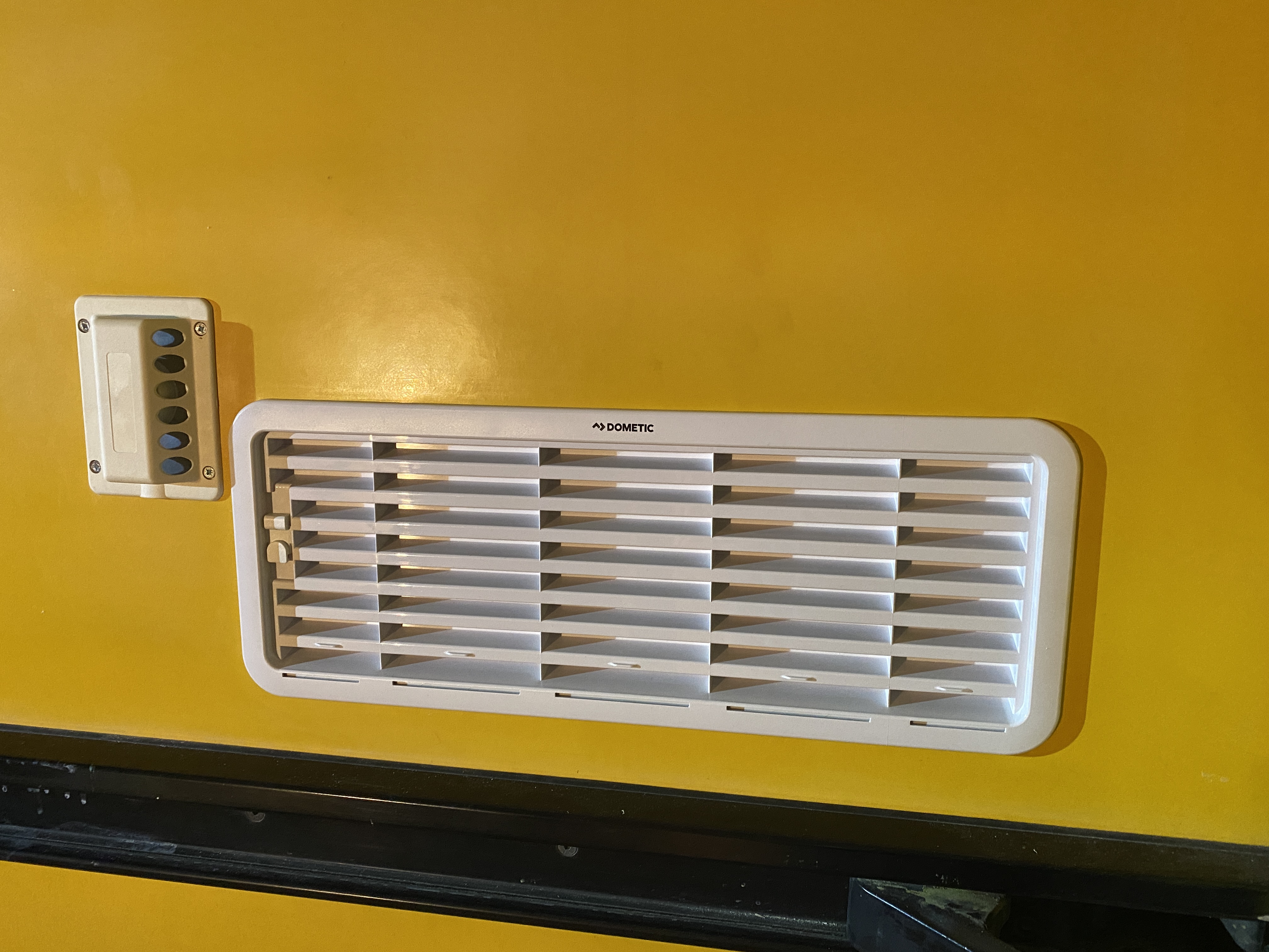

Dość nietypowo podeszliśmy do kratek lodówki - u góry jest typowa kratka wlotowa Dometica (tak, wlotowa robiąca za wylotową - różni się tym od prawilnej wylotowej, że nie ma wbudowanego wylotu kominka) oraz osobno kominek. Wykosztowaliśmy się na Dometica, bo daje on dobry dostęp serwisowy do górnych partii lodówki - kominka, wentylatorka, przyłącza gazowego. U dołu zaś nie daliśmy kratki ściennej, a wcieliliśmy w życie podpowiedź z instrukcji montażu Polara i daliśmy kratkę w podłodze - dzięki czemu całe powietrze potrzebne do palnika, jak i do chłodzenia układu lodówki jest ciągnięte spod podwozia. Jedyna potencjalna wada tego rozwiązania, to brak możliwości przymknięcia dolotu zimnego powietrza w zimie.
Konstrukcja zbudowanego aneksu jest częściowo mocowana do ościeżnicy drzwi, częściowo do szafy ubraniowej, częściowo zaś do ściany (przyklejony pas sklejki, nitowanie do szyny drzwi przesuwnych). Użyłem dość grubej sklejki (15mm, 12mm) i zdaje się, że aneks sumarycznie wyszedł naprawdę solidnie. Wagowo pewnie słabo, ale na szczęście nie musimy liczyć kilogramów.
Co do samego kuchenko-zlewu, jest to wyrób polskiej produkcji, dostępny w sklepach jachtowych typu np. Szopeneria. Wykonana z nierdzewki. Kupiliśmy używkę za pół ceny (nowa to koszt około 800zł) - sprzedający stwierdził że po sezonie używania sprzedanej nam kuchenki, wybiera Dometica ze szklanymi pokrywami. Blacha z której wykonano kuchenkę i zlew jest bardzo cienka i delikatna, nijak nie ma się jakościowo do analogicznych wyrobów z Niewiadowa (przynajmniej do tych emaliowanych). Już widzę że ma jedną zasadniczą wadę - ruszty palników będą hałasować podczas jazdy. Może coś na to wymyślę, na razie nie mam pomysłu co z tym zrobić, więc nie zatrzymuję się na temacie. Ogólnie, kuchenk-zlew spełnia naszą zasadę: kupować sprzęt używany, ale świeży i z tej racji nie najtańszy, ale dużo tańszy niż nowy ze sklepu.

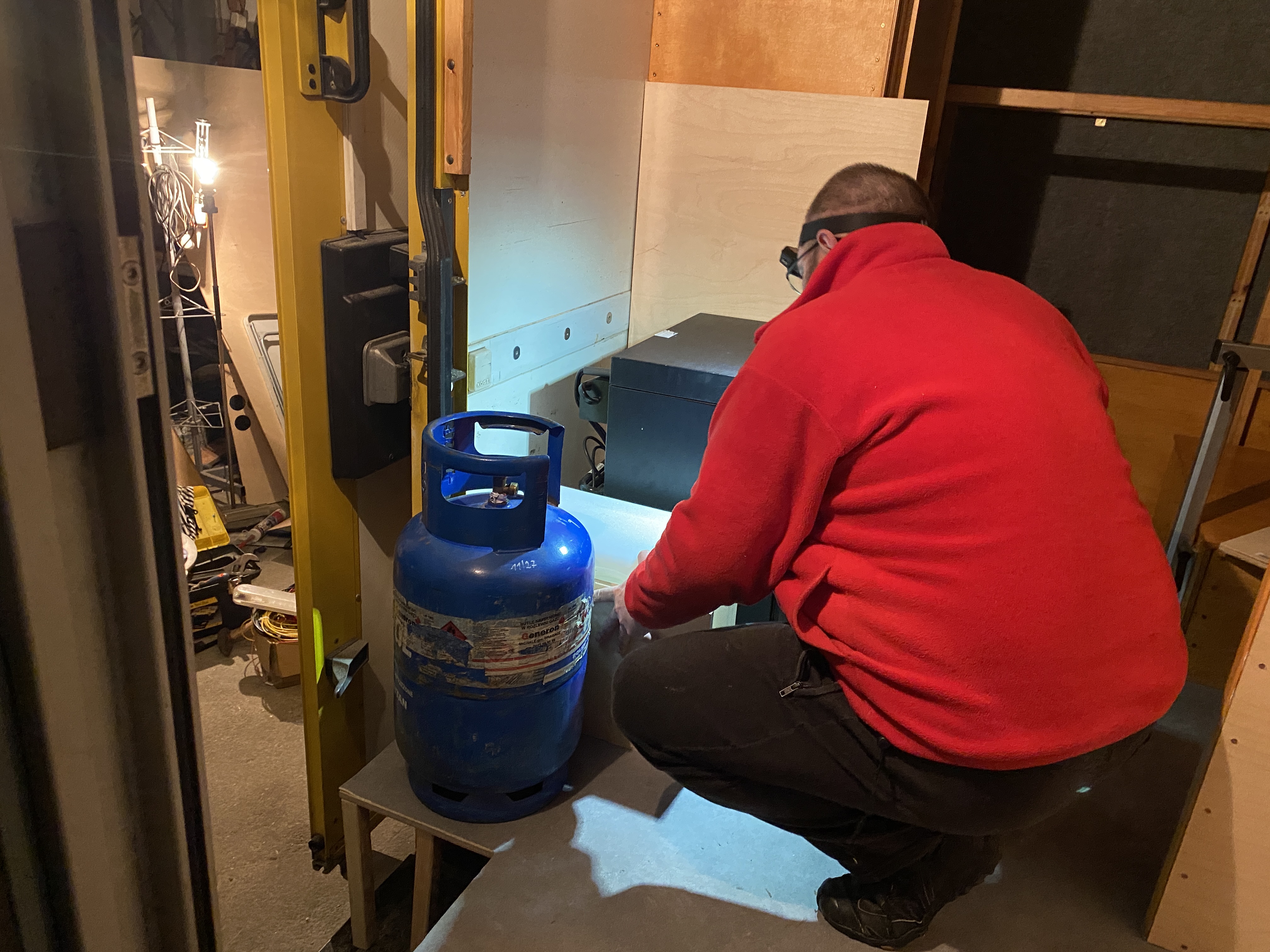

Wstępne przymiarki lodówki i butli gazowej. Na tym etapie jeszcze nie wiedziałem ile pracy przed nami.

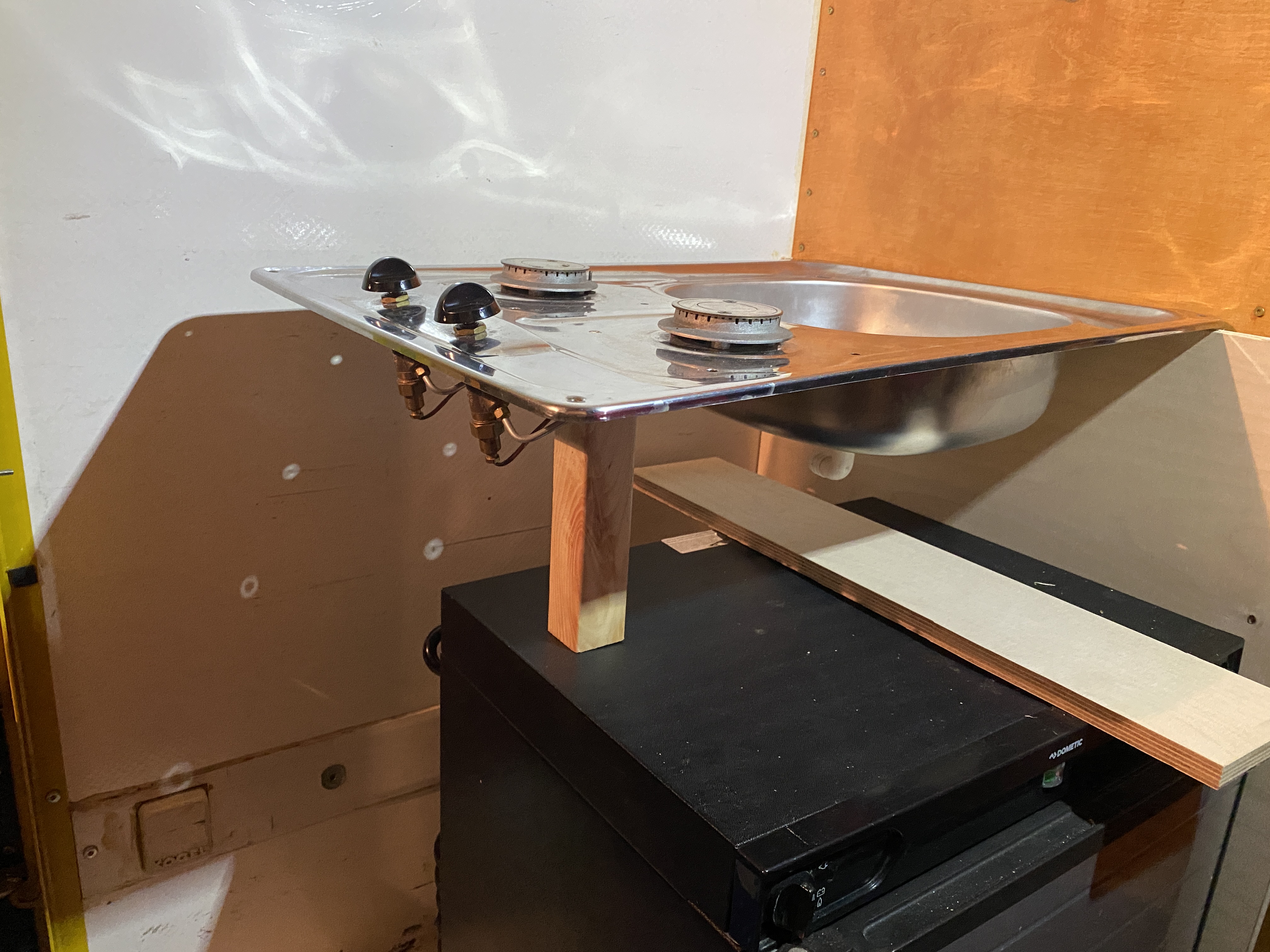

Symulacja wysokości, na której będzie zlew, kuchenka i blat roboczy.

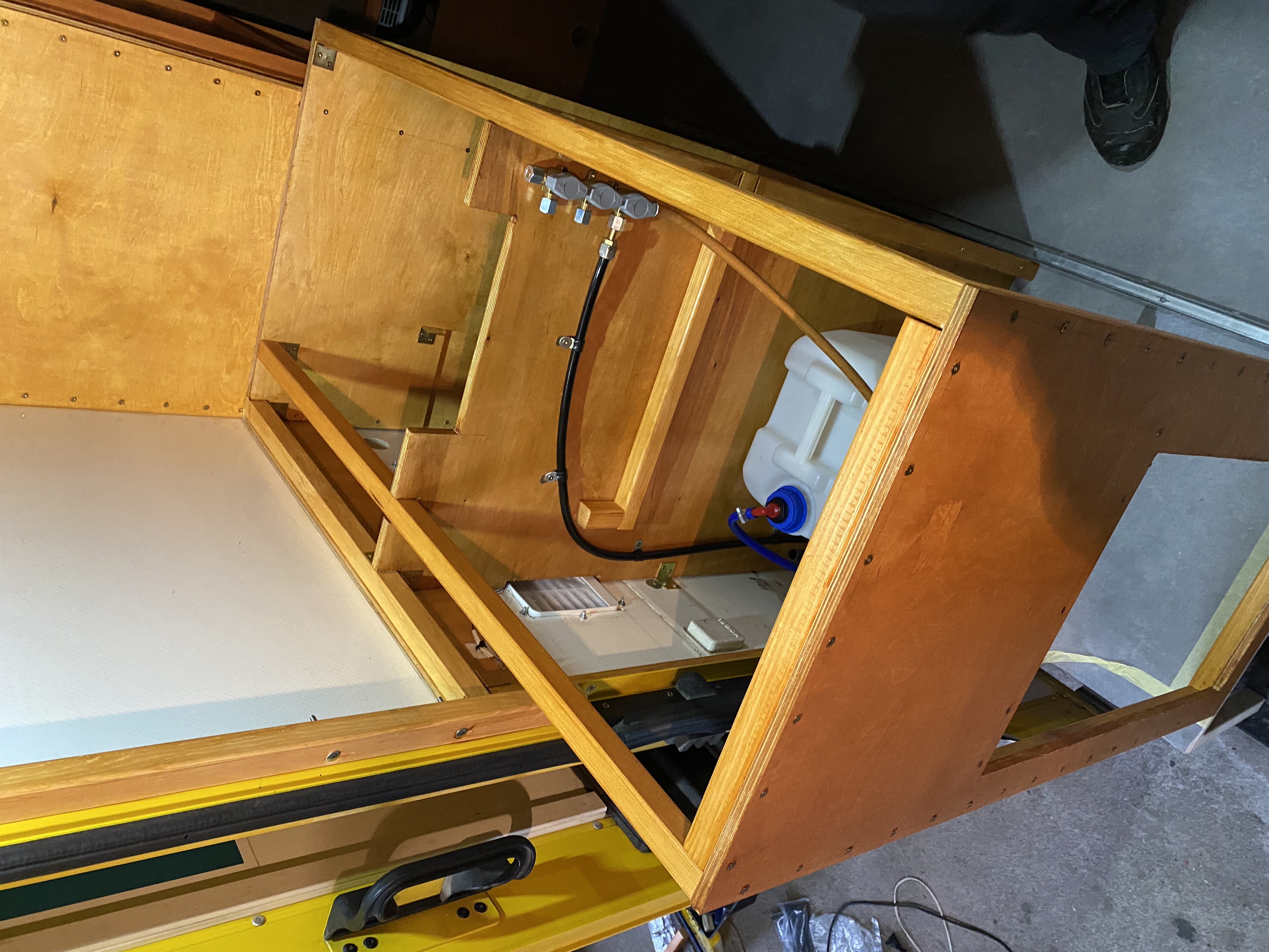

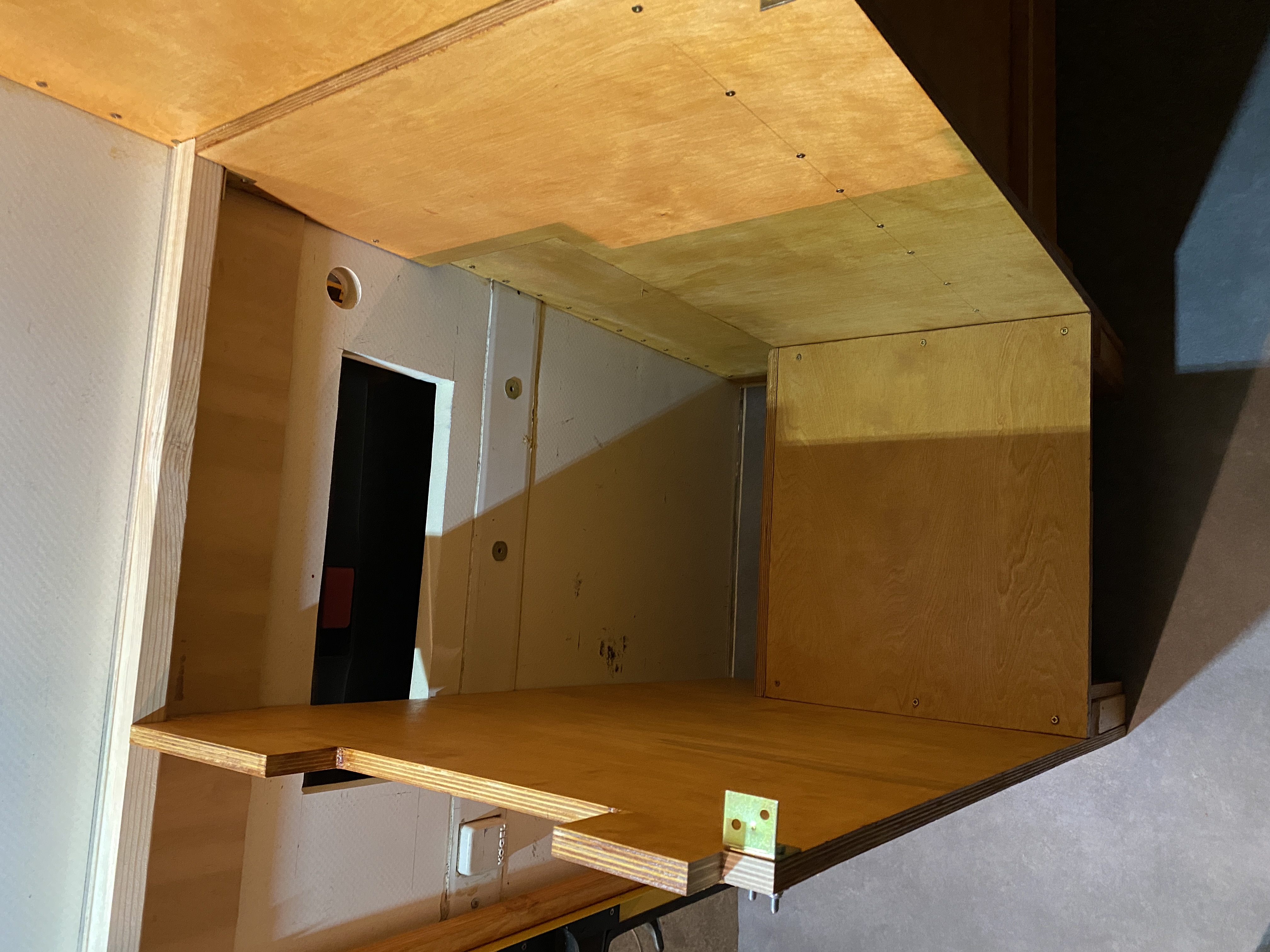

Prace nad konstrukcją, już wycięte otwory pod kratkę wentylacyjną oraz kominek.

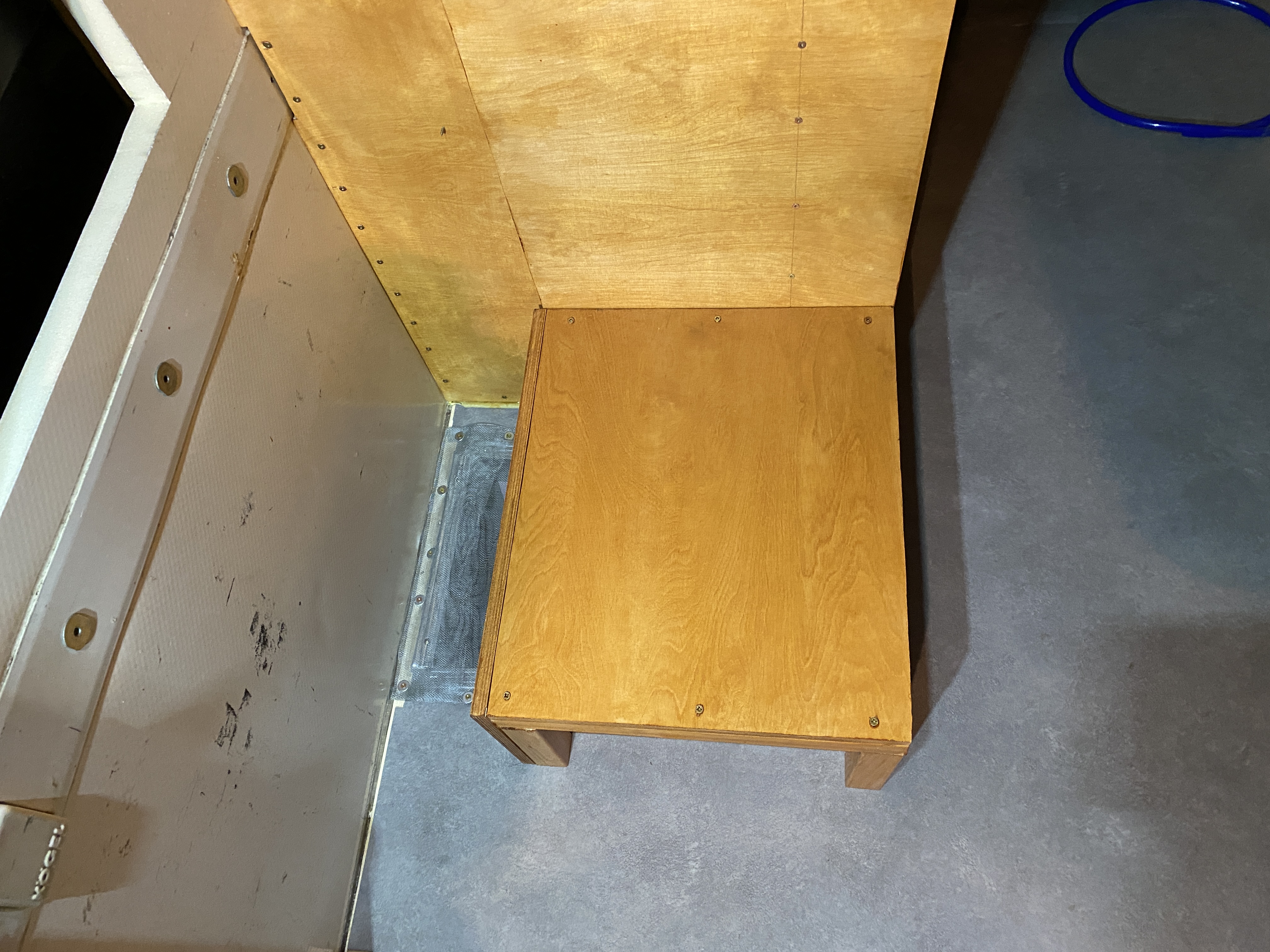

Cokół pod lodówkę, z widocznym wlotem świeżego powietrza w podłodze.
Przymiarka lodówki - jedna z wielu. Tyle razy przymierzałem ją podczas prac, że już nie mogę na nią patrzeć ;)

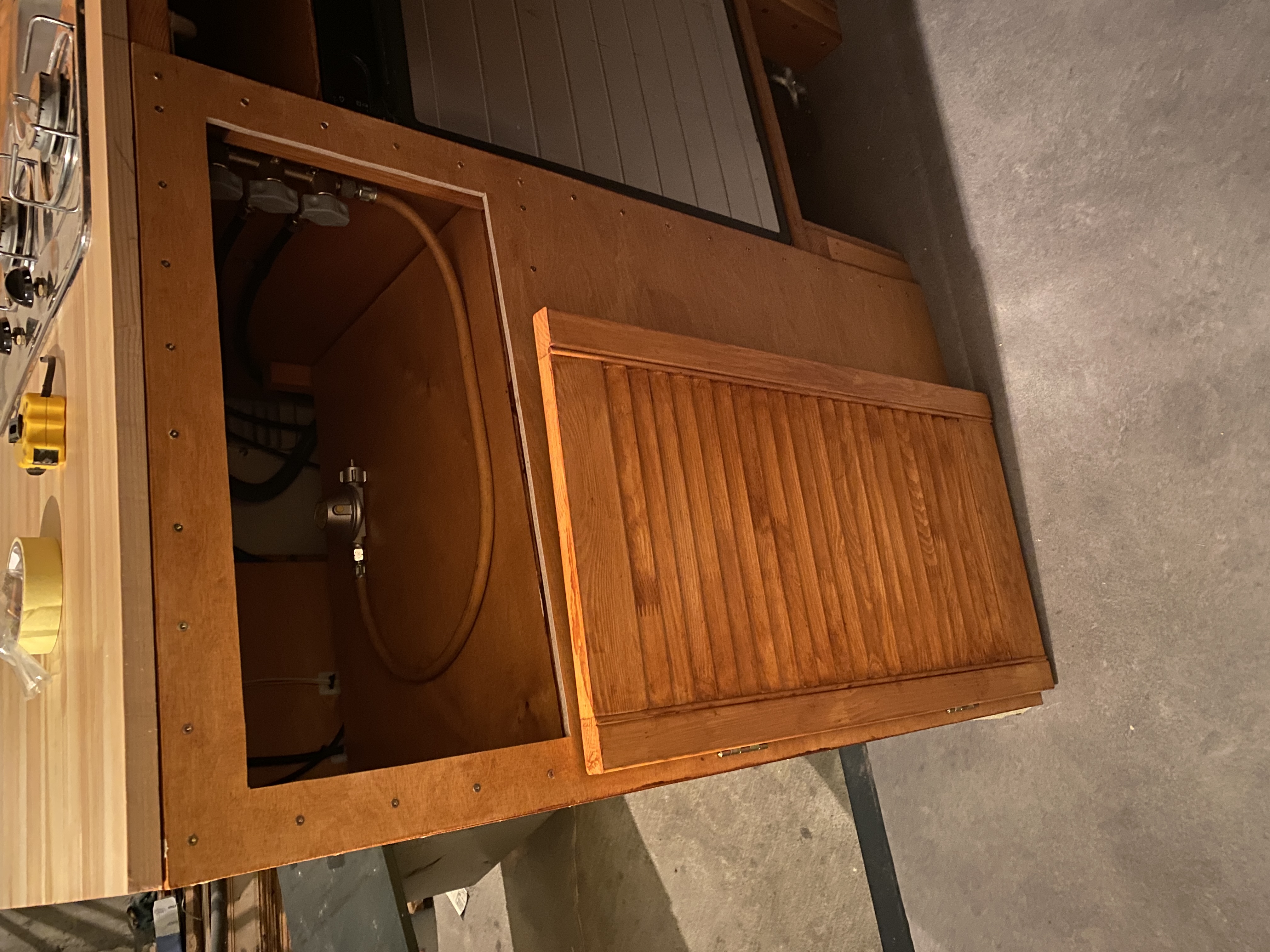

Front aneksu z drzwiczkami, za którymi jest śmietnik oraz butla (wyjmowana z boku). Widać też dużą półkę na graty.

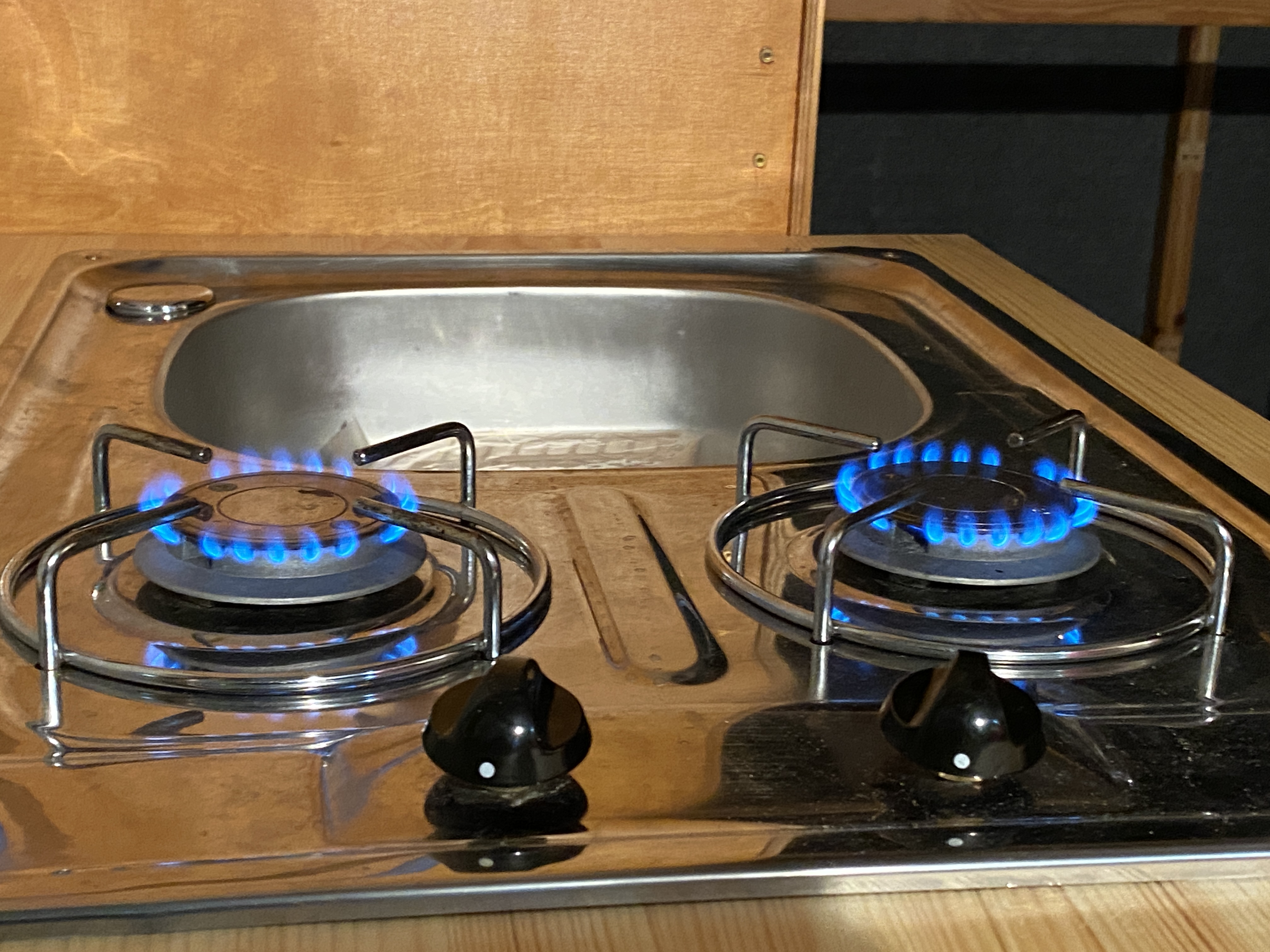

To dosyć głupie z naszej strony, ale kuchenkę przetestowaliśmy dopiero po montażu. No ale działa :)
Po złożeniu aneksu, zamontowaliśmy blat stolika w celu sprawdzenia na żywym organiźmie, czy nie ma jakichś kolizji przy jego obracaniu. Jak widzicie na zdjęciu, wykonałem symulację pod tytułem "Stachu przy stoliku na kempingu" :) Wszystko ok!
