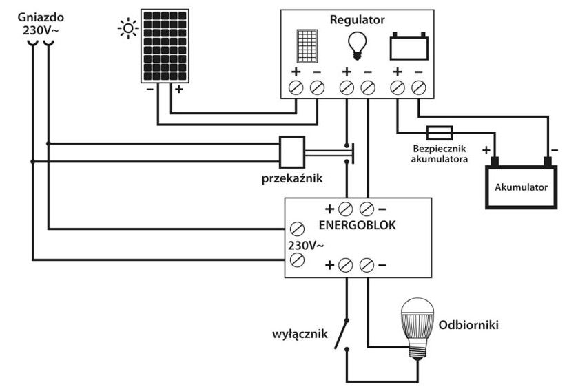

Teraz mam następne i chyba już ostatnie pytanie. Chciałbym podłączyć wszystko tak jak na schemacie z poradnika kolegi Bartka
ale mam problem z znalezieniem odpowiedniego przekaźnika, który jest na schemacie. Poradzicie coś?

Tomek, poszukaj mojego posta z opisem przekaźnika, który należy zastosować zamiast ręcznego hebelka przy podłączeniu 230V. To ten sam. Chyba nawet Tobie go opisywałem. Jak dobrze pamiętam to post zaczynał się słowami "No bez jaj..."

Nie mi ale nie ważne. Ważne, że znalazłem ale to nie do końca to, bo tu jest sterowany z 230v i po podłączeniu zasilania rozłącza zasilacz z regulatorem, bo po podaniu 230v jedno i drugie daje napięcie i może się zrobić bum. Wieczorem sobie przepatrzę to co napisałeś, bo z moim doświadczeniem w temacie to trzeba poświęcić parę minut na rozgryzienie tematu i rozrysowanie kabelków

Dziękuję Kuba za chęć pomocy ale znalazłem już to czego mi trzeba.
Przekaźnik z zasilaniem cewki z 230V i parą styków zależnie od podłączenia normalnie otwarte albo normalnie zamknięte.

Tyle że ten mój kupisz za 5 zł w pierwszym lepszym motoryzacyjnym, a cewkę zasilisz z zasilacza 12V, który i tak będzie potrzebny po połączeniu przyczepy o 230V.
Re: Wszyszcy mają Trumę (albo traumę), mam i ja
Zasilacz już jest i to z funkcją ładowania aku, a przekaźnik ma służyć nie do przełączania źródła (aku - zasilacz) tylko do rozwarcia połaczenia między zasilaczem a regulatorem, bo po podłaczeniu do 230V zasilacz na tym wej/wyj zaczyna podawać napięcie na aku, a w tym połączeniu na regulator, a z drugiej strony idzie napięcie z regulatora.
Po namyśle może i faktycznie ten Twój dałoby się wykorzystać ale cóż następnym razem
. Będzie tylko o tyle lepiej, że w tym co zamówiłem są dwa styki roboczę więc będzie rowierać + i -.

Dla pocieszenia i jasności dodam tylko, że ten przekaźnik, który polecał Kuba to kosztuje zależnie od sklepu od 15-22 zł. Mój z przesyłką 30 ale za to ma podstawkę więc będzie można ładnie zamontować.
