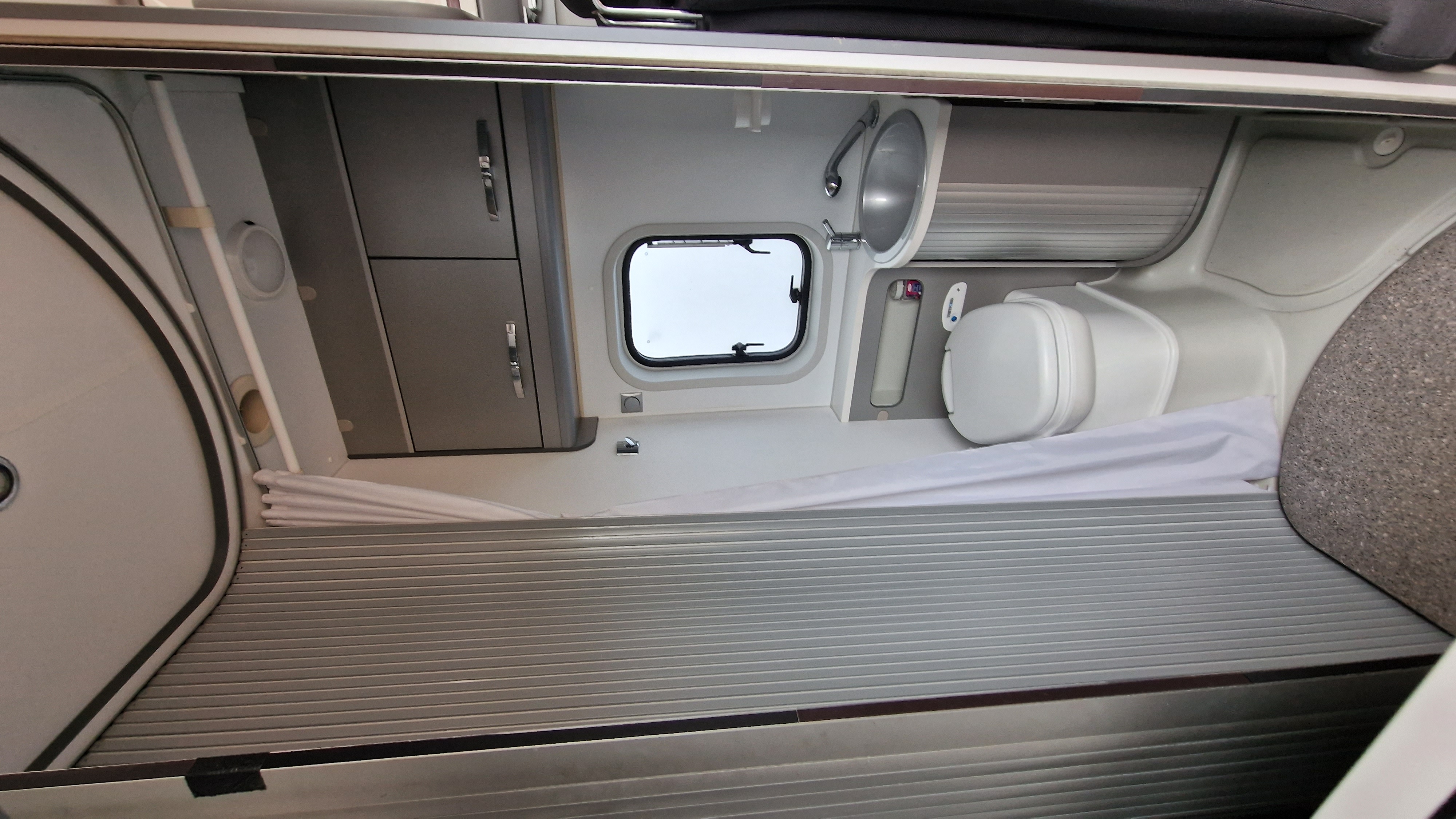

Wbrew pozorom nie ma z tym problemu. Szpeje kempingowe spokojnie zmieściły się pod łóżko. Nawet butlę 2kg do grilla (jeszcze nie mam zewnętrznego przyłącza gazu) i piłę łańcuchową zmieściłem. Schowkologia w tym aucie jest taka, ze spokojnie pozostałe przeróżne graty się pomieściły, a przepastny schowek nad szoferką pochłania ciuchy czteroosobowej rodziny na 2 tygodniowy urlop.
Jedyne co jeszcze jest do ogarnięcia to rowery. Jedyna opcja na 4 rowery to bagażnik na hak. Do tego warto dokupić nożyce odchylające na bok żeby dalo się dostać pod łóżko bez zdejmowania bagażnika.

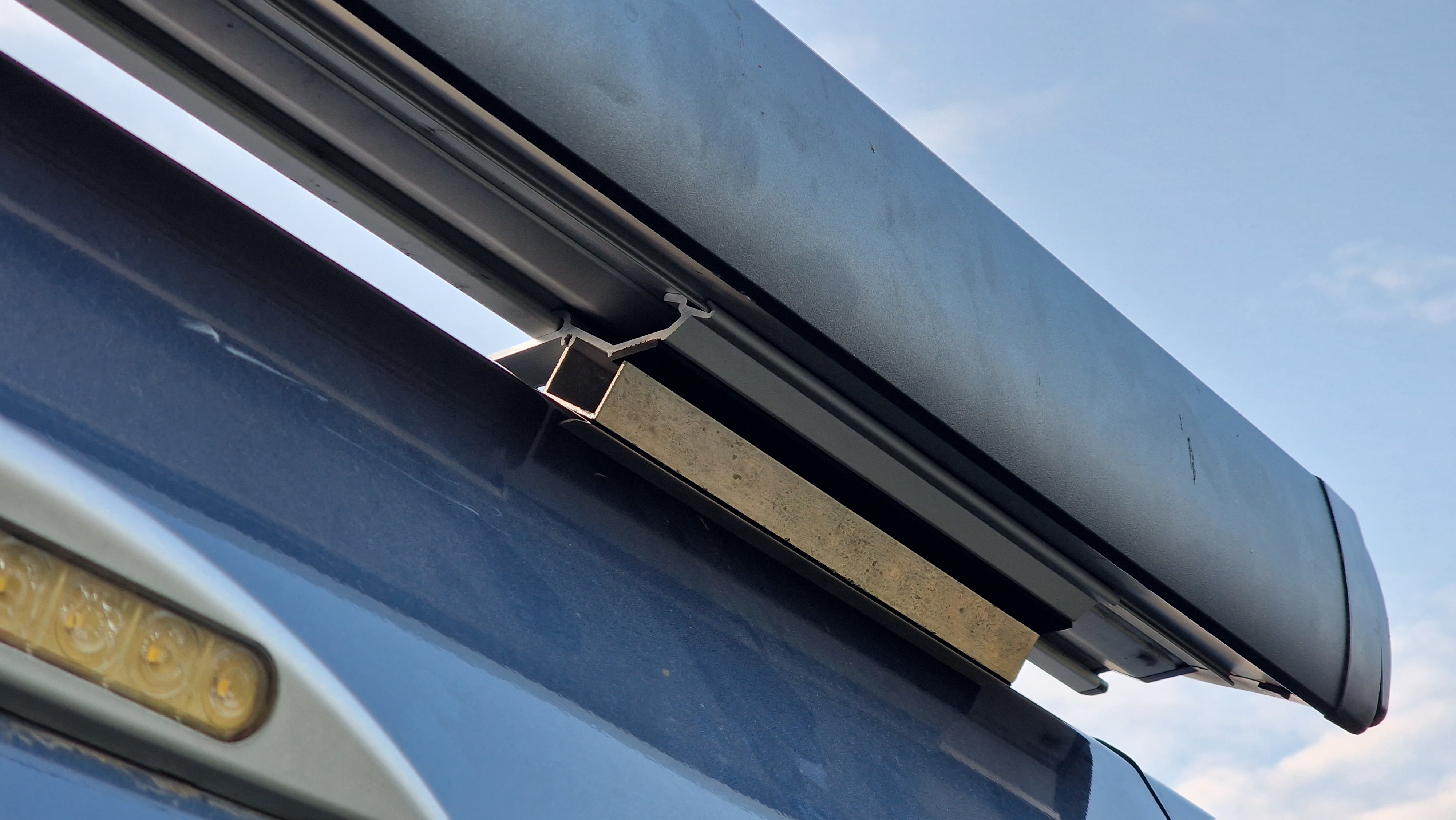

Oczywiście nie jest tak żeby nie trzeba było nic zrobić :(
Najważniejsze rzeczy do ogarnięcia to markiza i górne łóżko.

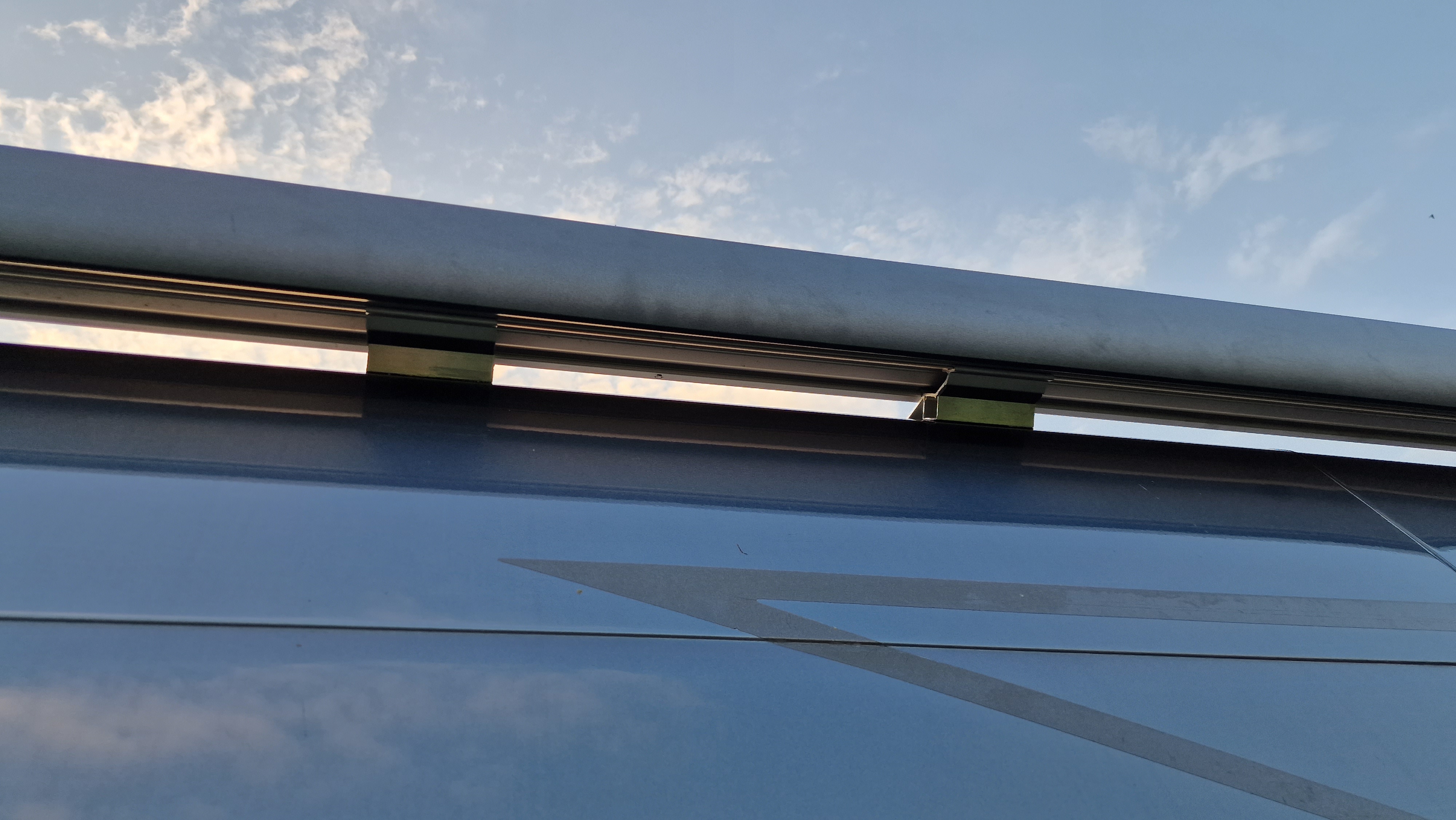

Markizy po prostu nie było. I tu spotkała mnie przykra niespodzianka. Zarówno internety jak i panowie z dwóch "markizowni" twierdzili, że do Ducato H3 można założyć markizę dachową thule. Markizę zakupiłem i odebrałem po drodze do domu wracając po zakupie. Już na spokojnie w domu dokupiłem jeszcze adaptery. Tu uwaga, opisane jako do wersji H2 i H3. Przy montażu okazało się, że coś tu jednak nie bardzo pasuje. Dopiero po kontakcie z serwisem sprzedawcy adapterów okazało się, że są one jednak tylko to wersji H2. Co gorsza jednak do wersji H3 nie przewiduje się adapterów do markizy thule. Są tylko do fiamma.
Adaptery oczywiście mógłbym oddać, ale z markizą już gorzej.
Rozejrzałem się po garażu i znalazłem ceownik aluminiowy i starą dętkę od taczki, które idealnie rozwiązały mój problem. Jedyny minus to, że markiza odstaje, a nie leży idealnie na dachu.

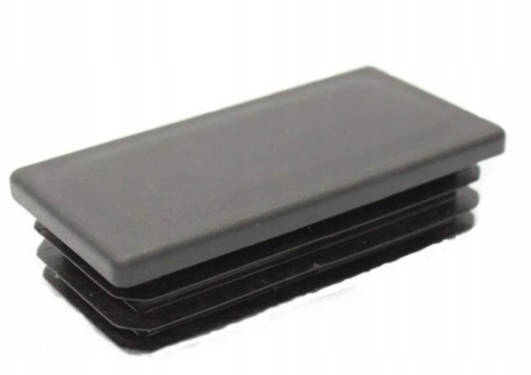

Dzisiejsze testy wykazały, że o dziwo nawet ta cała konstrukcja nie gwiżdże na dachu. Na wszelki wypadek jednak jeszcze zatkam ceowniki takimi korkami.
Szukam jeszcze tylko pomysłu na jakieś odcięcie wody płynącej z dachu po ścianie.

Super, że w tak prosty sposób rozwiązałeś sprawę. Profil Led może by zatkał dziurę?

kooba pisze:Szukam jeszcze tylko pomysłu na jakieś odcięcie wody płynącej z dachu po ścianie
Fiamma drip stop? Jest w szarym kolorze.

RAFALSKI pisze:Fiamma drip stop? Jest w szarym kolorze.
Ciekawe, ciekawe, ale myślę o czymś co zasłoni przerwę całościowo żeby przez nią nie zacinało w przypadku wiatru od strony kasety.
mannt pisze:Profil Led może by zatkał dziurę?
Dobry trop. Profil led to może nie bo za wąski i nie bardzo mam jak wypuścić zasilanie do taśmy, ale może płaskownik aluminiowy na szerokość dziury uszczelniony taśmą butylową od strony dachu.

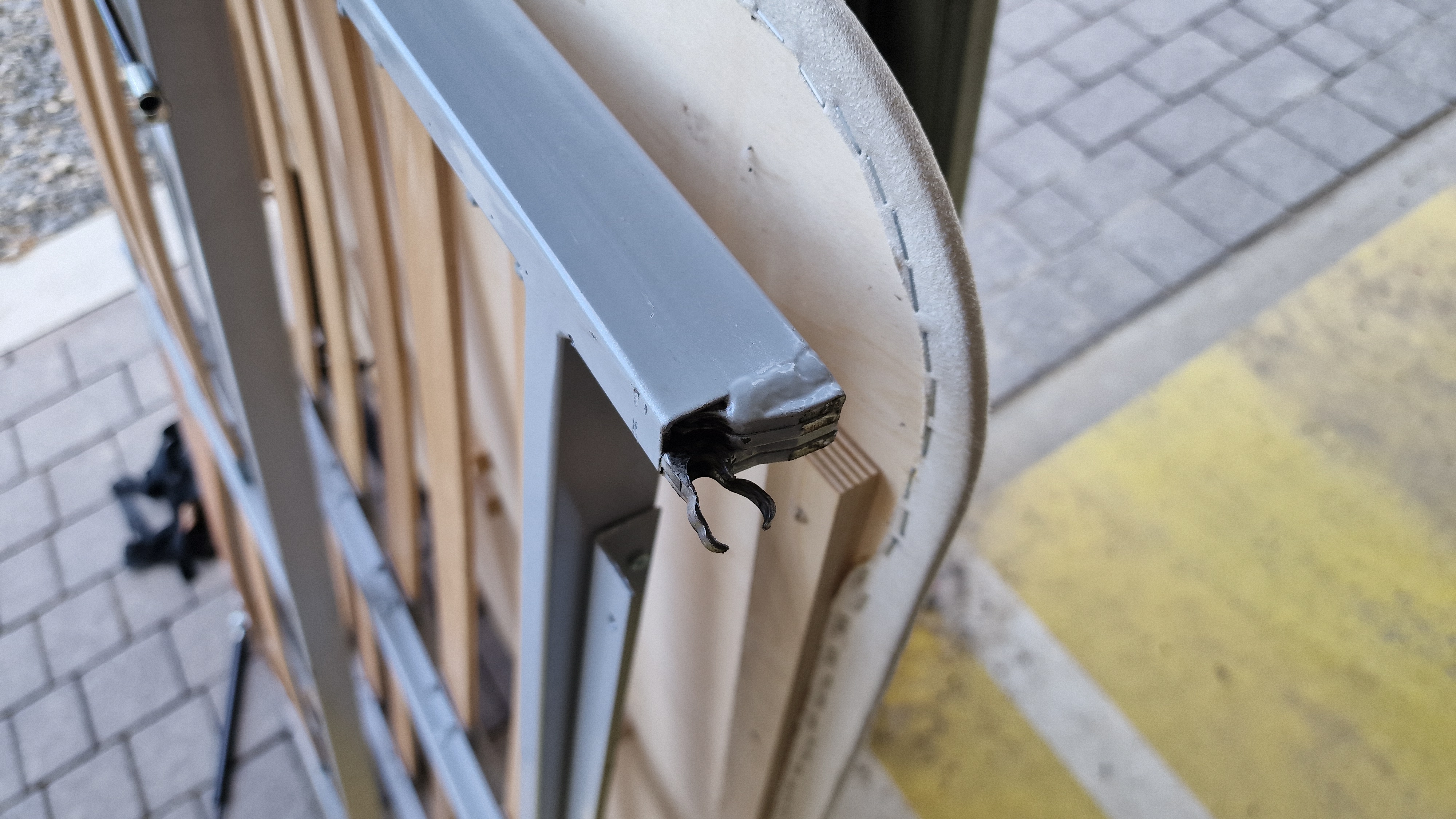

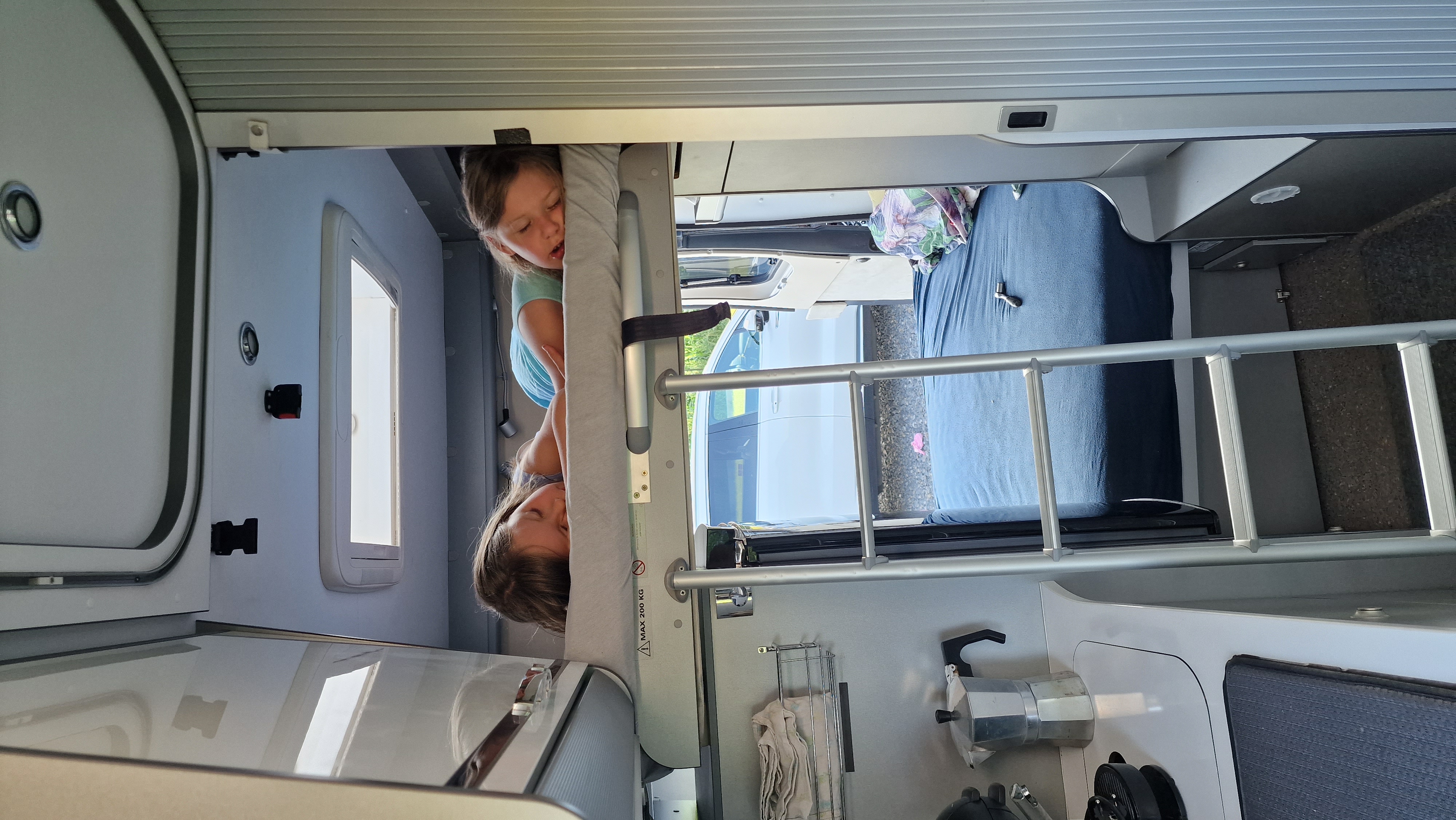

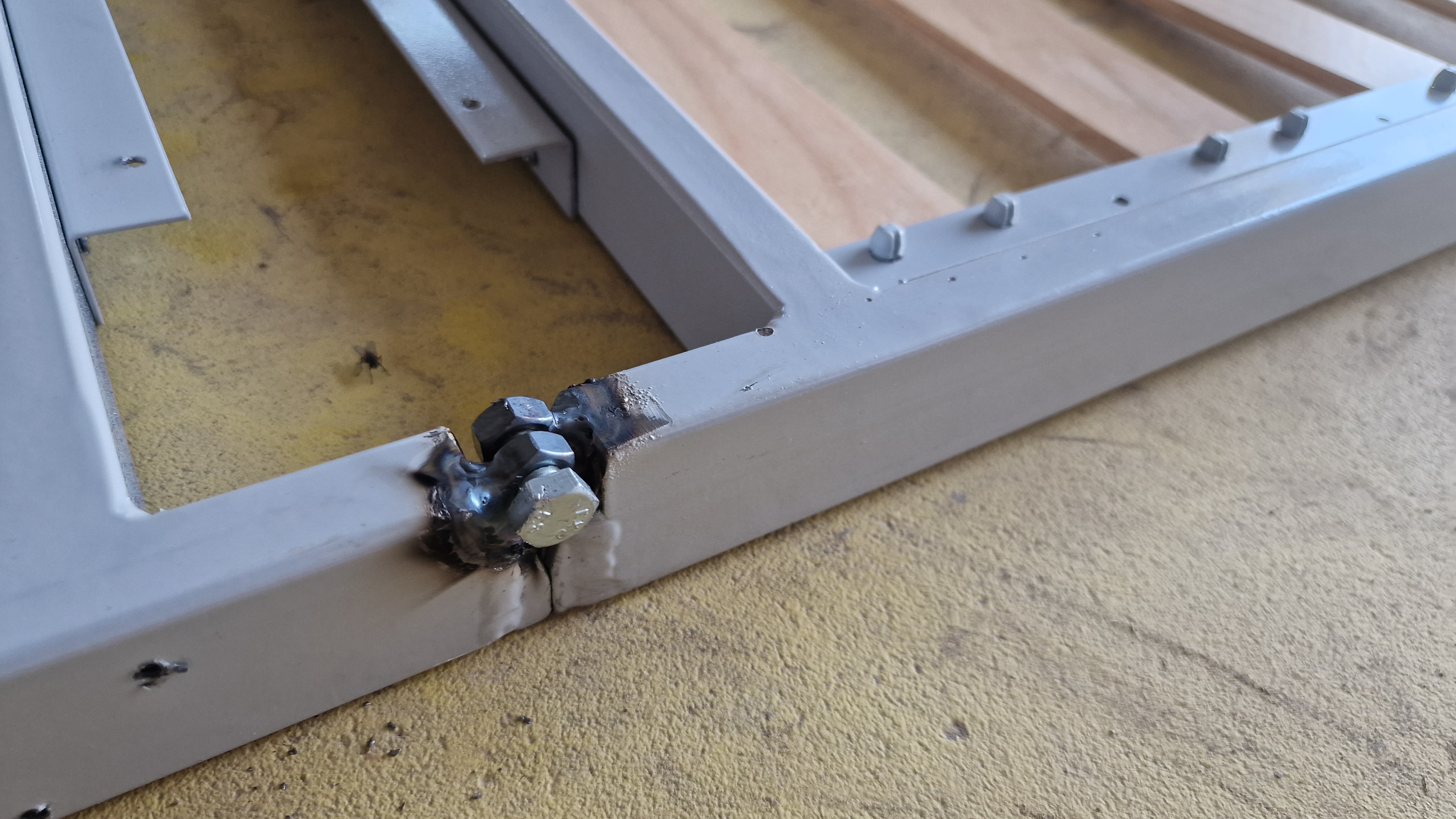

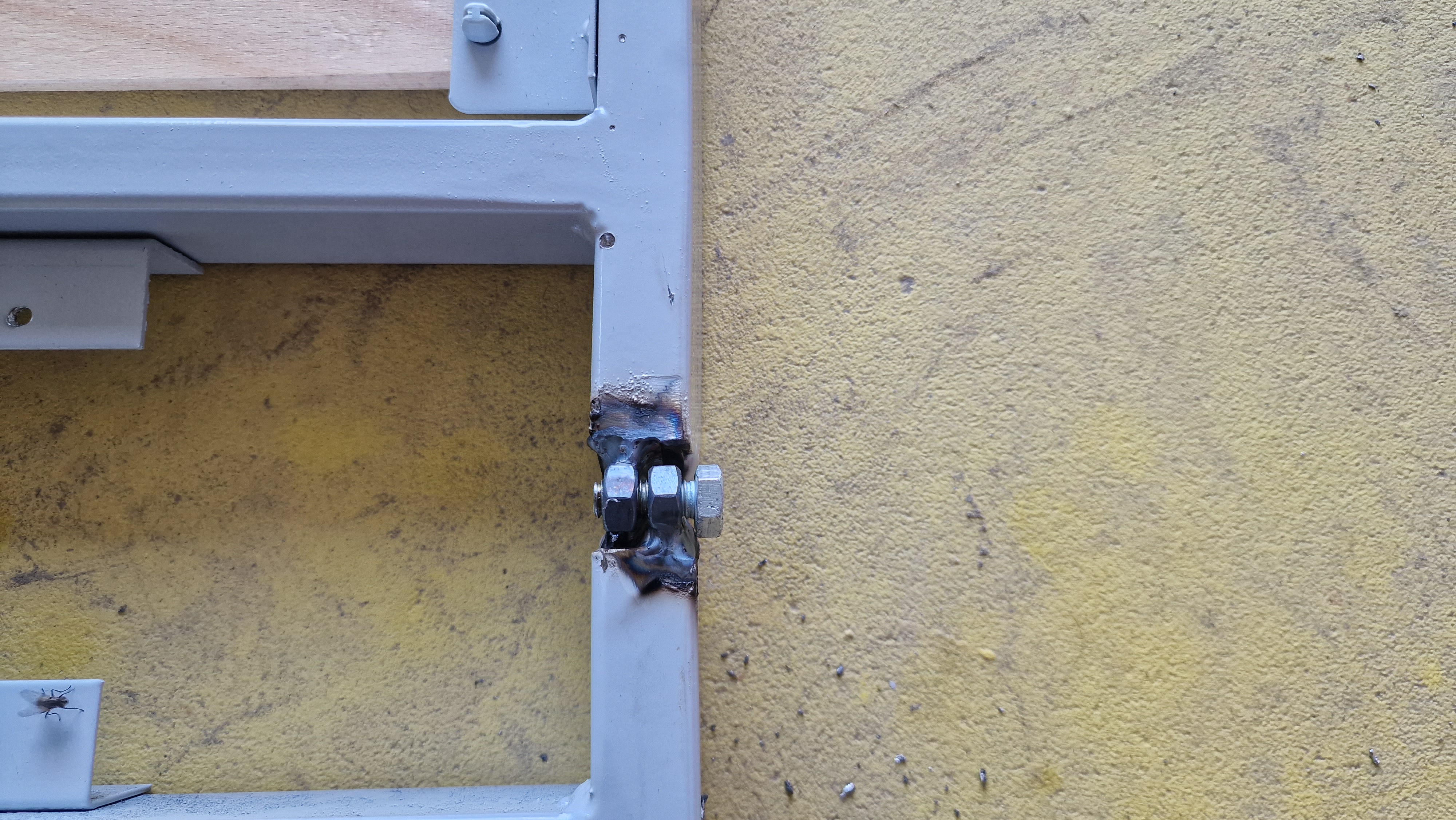

A wracając do robótek to jeszcze łóżko do ogarnięcia :(
Mechanizm podnoszenia przewiduje łamanie mniej więcej 1/3 do 2/3 żeby węższa część była pionowo na tylnej burcie, a szersza poziomo pod sufitem.
Niestety chyba ktoś przekroczył limit wagowy 200 kg albo wyczyniał tam jakieś wygibasy i zawiasy puściły.
Poprzedni właściciel podjął próby naprawy o czym wiedziałem i się z tym godziłem.
Nie wiedziałem niestety, że te próby były bardzo marne bo pomijając wątpliwą estetykę kątowników widocznych na zdjęciu to okazało się, że są przykręcone do deski ozdobnej, a nie do stelaża łóżka.
Pomysłów było wiele, większość jednak sprowadzała się do usztywnienia stelaża na stałe na prosto i podnoszenia tak jak na powyższym zdjęciu. Na szczęście trafił się pomysłowy Dobromir, który podpowiedział żeby zrobić nowe zawiasy z nakrętek i śruby.
Wczoraj udało nam się z sąsiadem posiadającym i potrafiącym w tiga pochetać stelaż do takiej postaci.
Dziś spróbujemy to z kumplem wsadzić na miejsce i zobaczymy czy będzie działało.

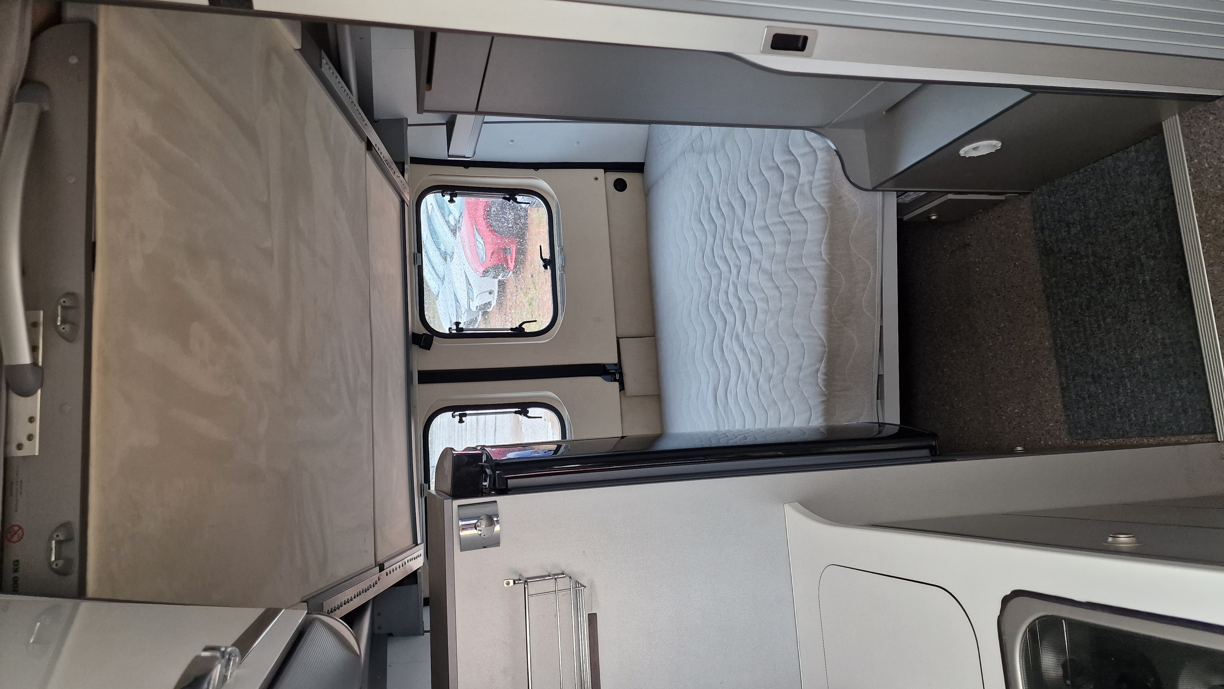

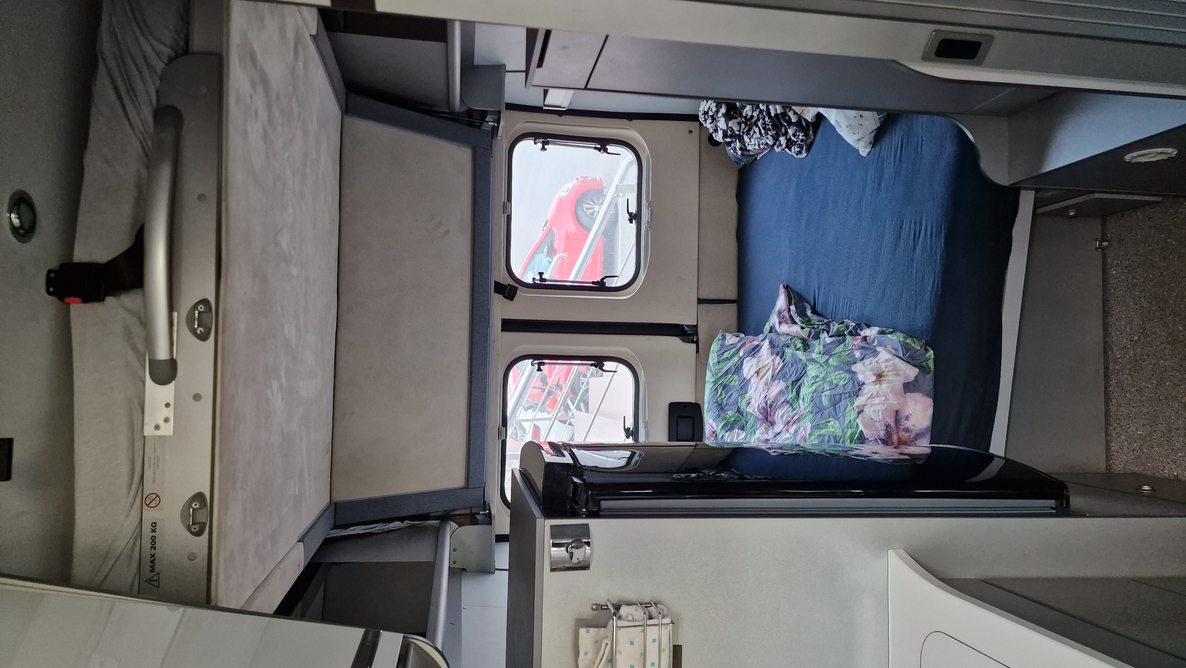

Re: Przyszedł czas na 4 kółka czyli Adria Twin 640 SHX
Postautor: kooba » czwartek, 6 lip 2023, 10:37
Łóżko zamontowane. Przywrócenie funkcjonowania oryginału to był świetny pomysł.
Zdecydowanie wygodniej się żyje przy oryginalnym podniesieniu i okazało się, że wrócił dostęp do górnych szafek, które były zablokowane przez brak tego "łamania" łóżka.
Łóżko przeszło testy wagi lekkiej
Oraz ciężkiej :)

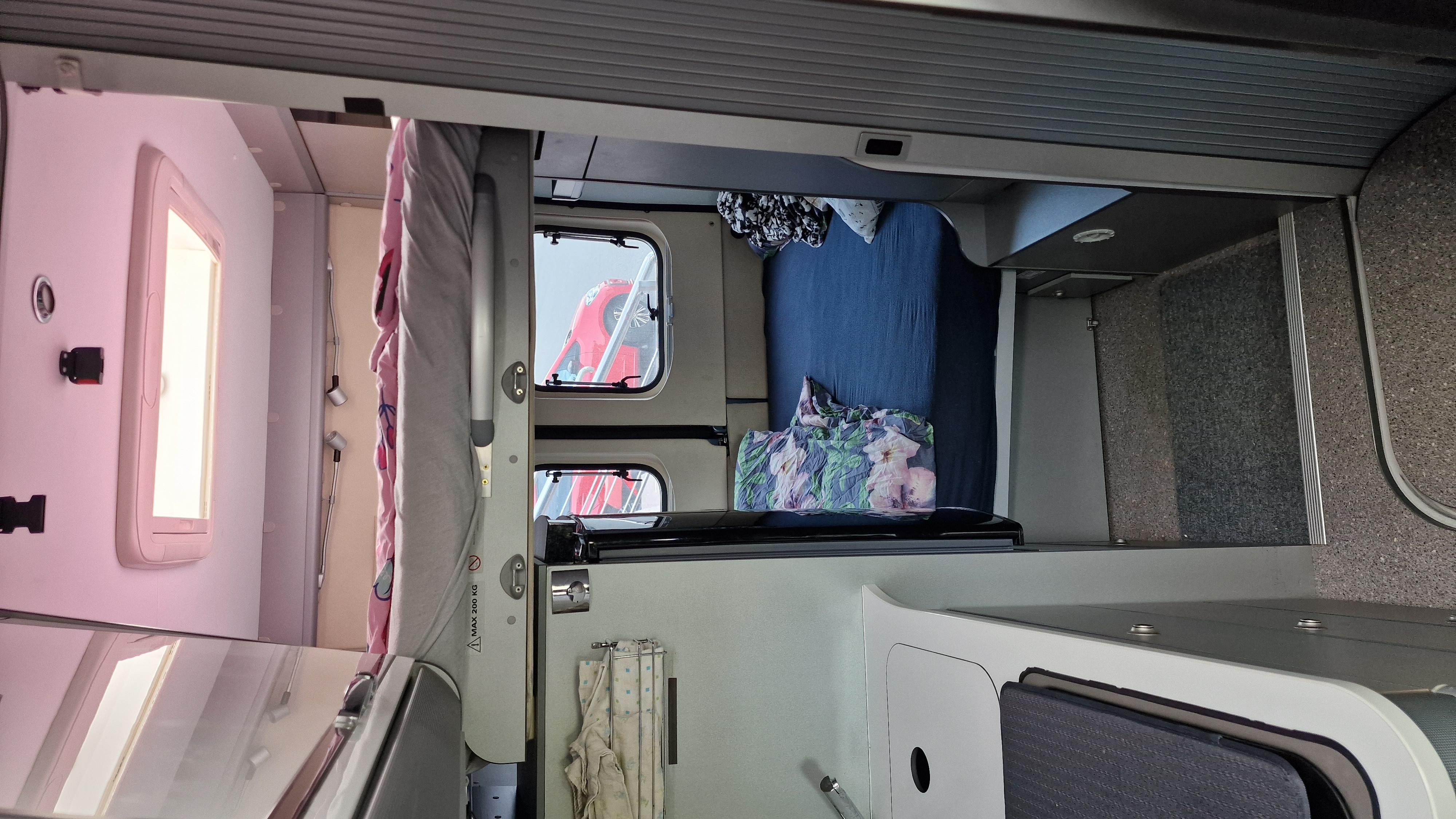

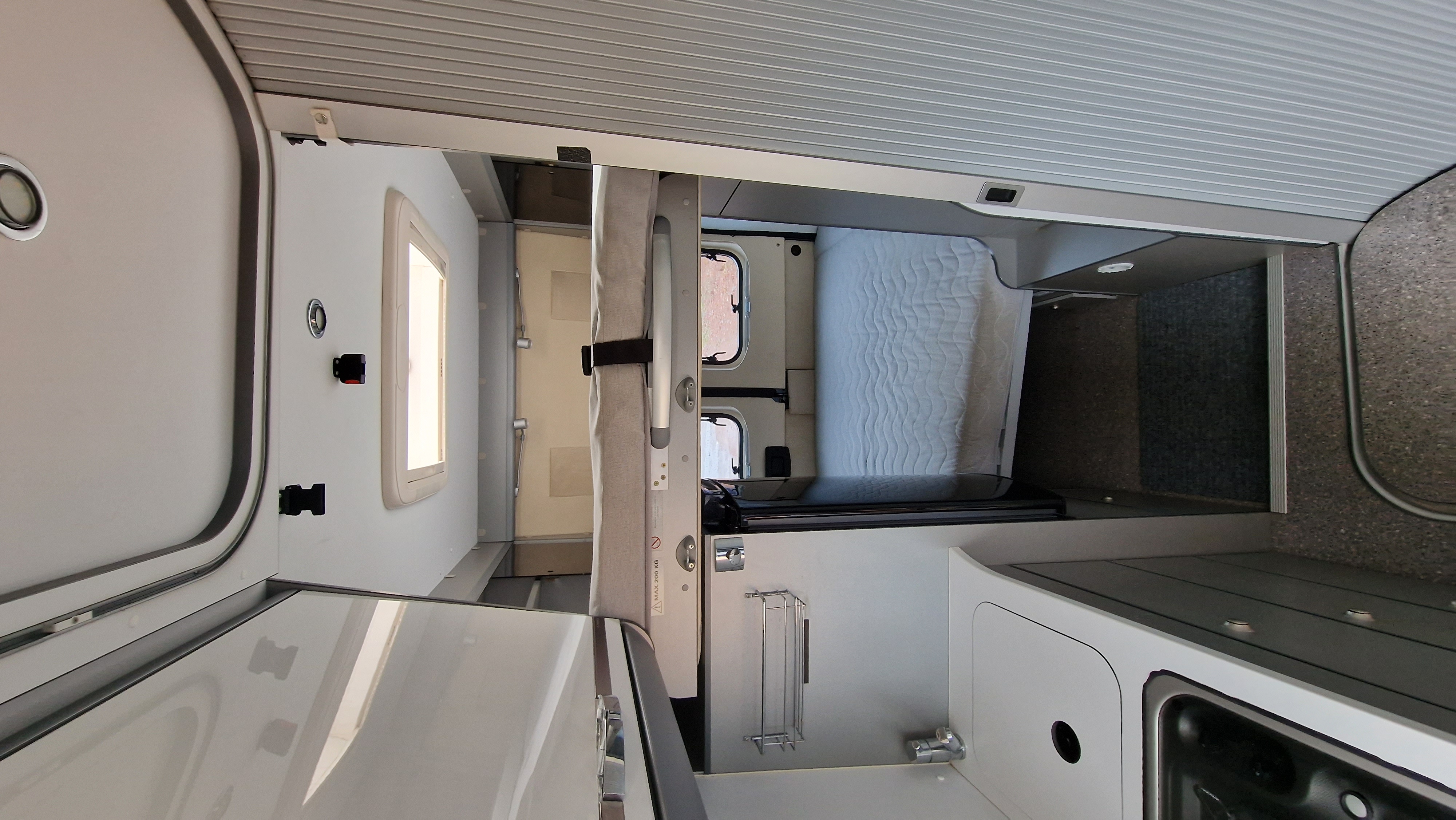

Finalnie wygląda to tak
Wersja do spania
Wersja na dzień
