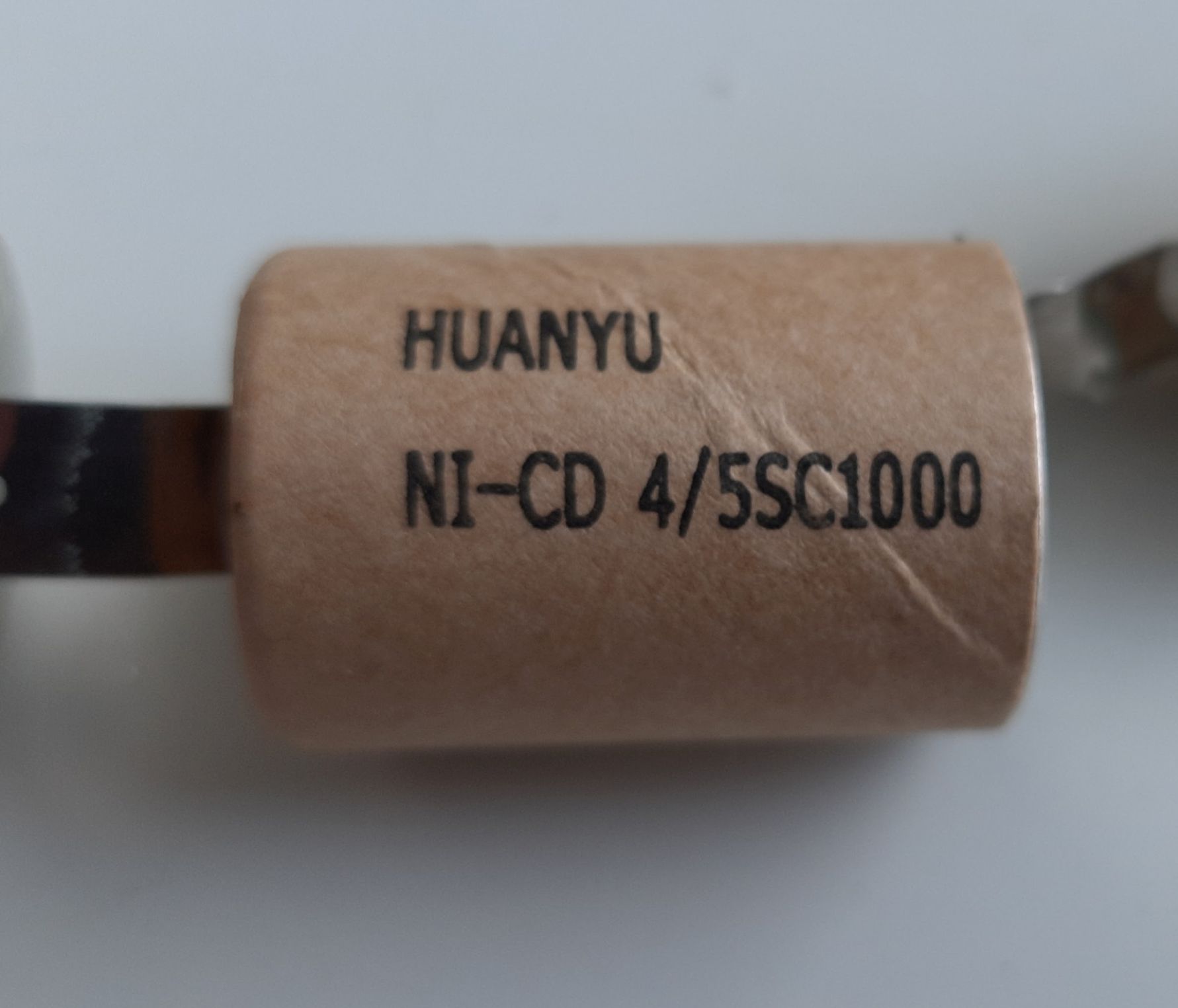

Chodzi o aku EPC12 12V 2Ah Ni-MH do wkrętarki Black&Decker
Kupiłem zamienniki (2 szt) firmy Gares i jestem bardzo zadowolony, ale nim wyrzucę stare aku (4 szt) chcę zobaczyć jaki by był koszt ew. regeneracji.
Znalazłem w sieci ogniwa z których jest składany ten akumulator, ale niestety są niedostępne
https://dobreakumulatory.pl/ogniwa/653-ogniwo-byd-sc1400p-ni-cd-z-blaszkami-przylaczeniowymi.html
EDIT
Znalazłem też na allegro, ale cena zaczyna się od 9.20 zł.
Przy 10 ogniwach to daje min. 92 + przesyłka + czas poświęcony na robotę.
Przy moim permanentnym braku czasu sprawa nieopłacalna.

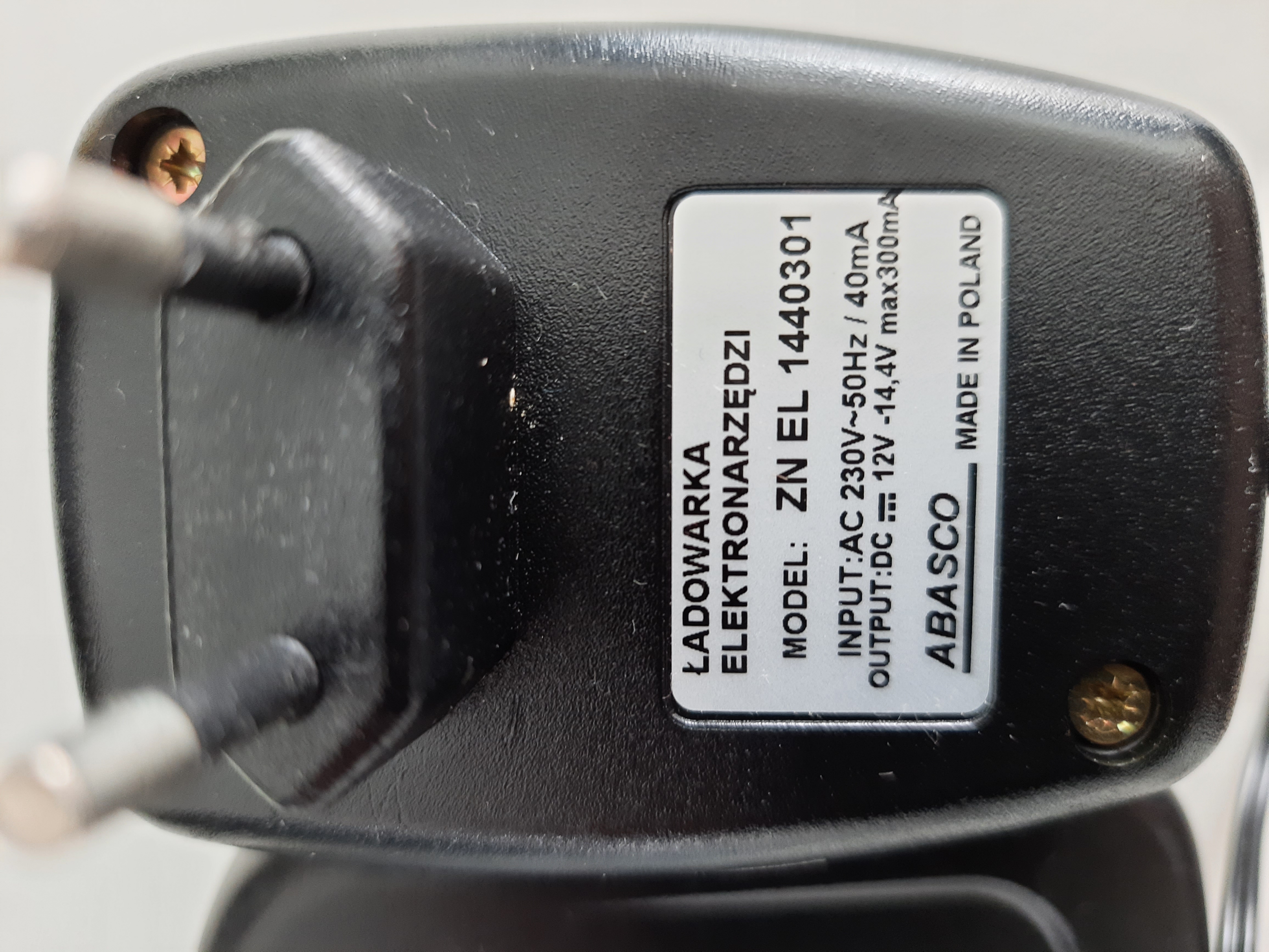

Re: Regeneracja aku (12V, 2000mAh) do wkrętarki B&D
robert pisze:Pamiętasz jakiej firmy?
I gdzie kupowałeś?
"Ładowarka do elektronarzędzi :ZN EL" Firmy ABASCO. Posiada zieloną i czerwoną diodę informującą o naładowaniu. Wstawiłbym zdjęcie ale nie da się przenieść - jakiś problem techniczny
 Gdzie kupowałem niestety nie pamiętam. Aku mam tak jak wyżej od GARESa.
Edit:
Np. tutaj jest

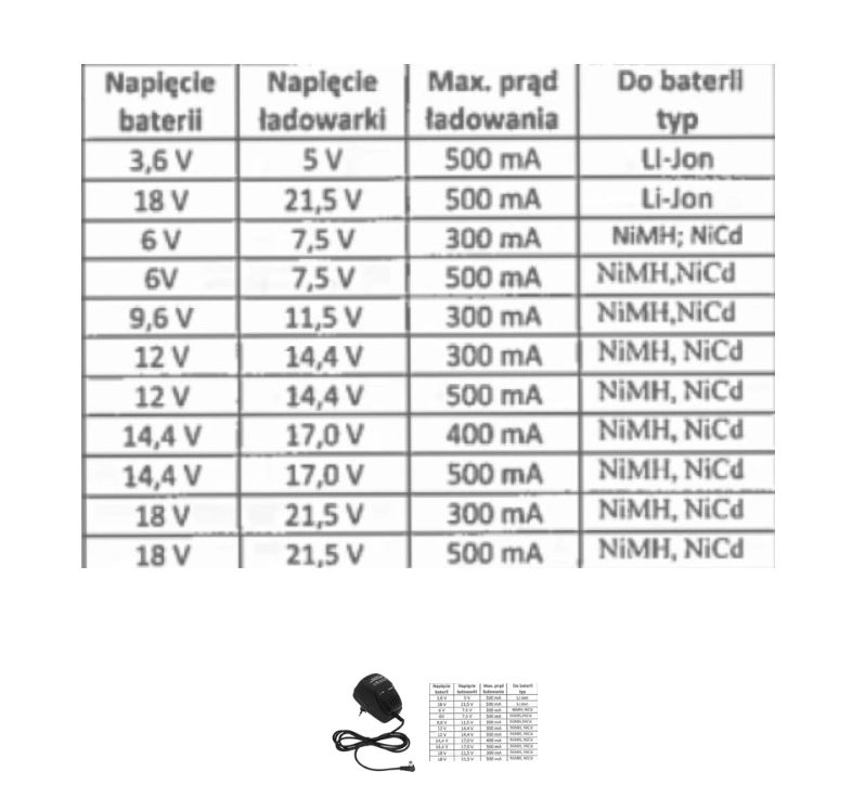

https://allegro.pl/oferta/ladowarka-do-elektronarzedzi-abasco-14-4v-300ma-10884748781

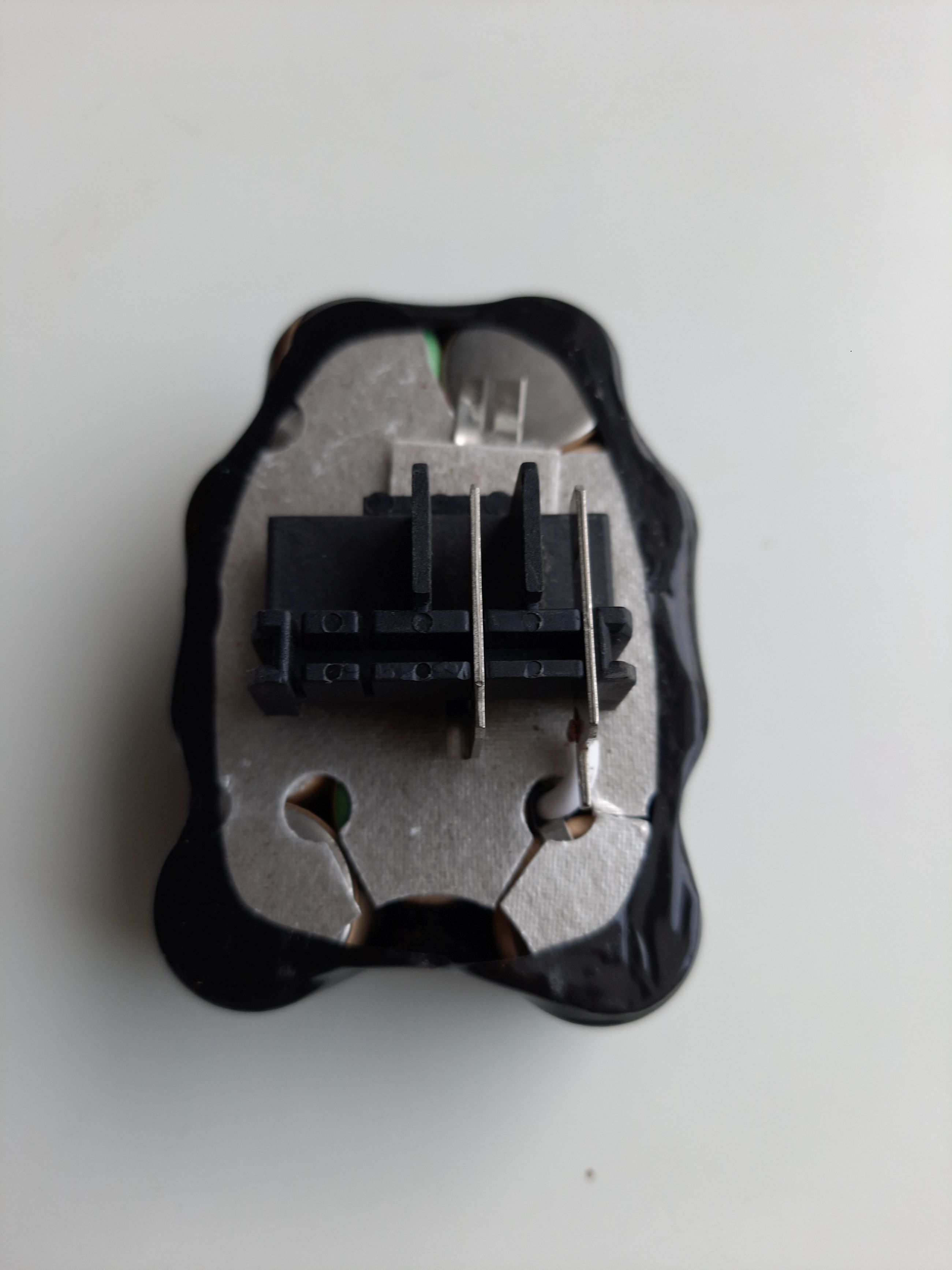

A jak ją podłączyć do aku B&D?
Masz jakąś "podstawkę" z gniazdem żeńskim?
Wkładasz aku i podłączasz wtyk zasilacza?

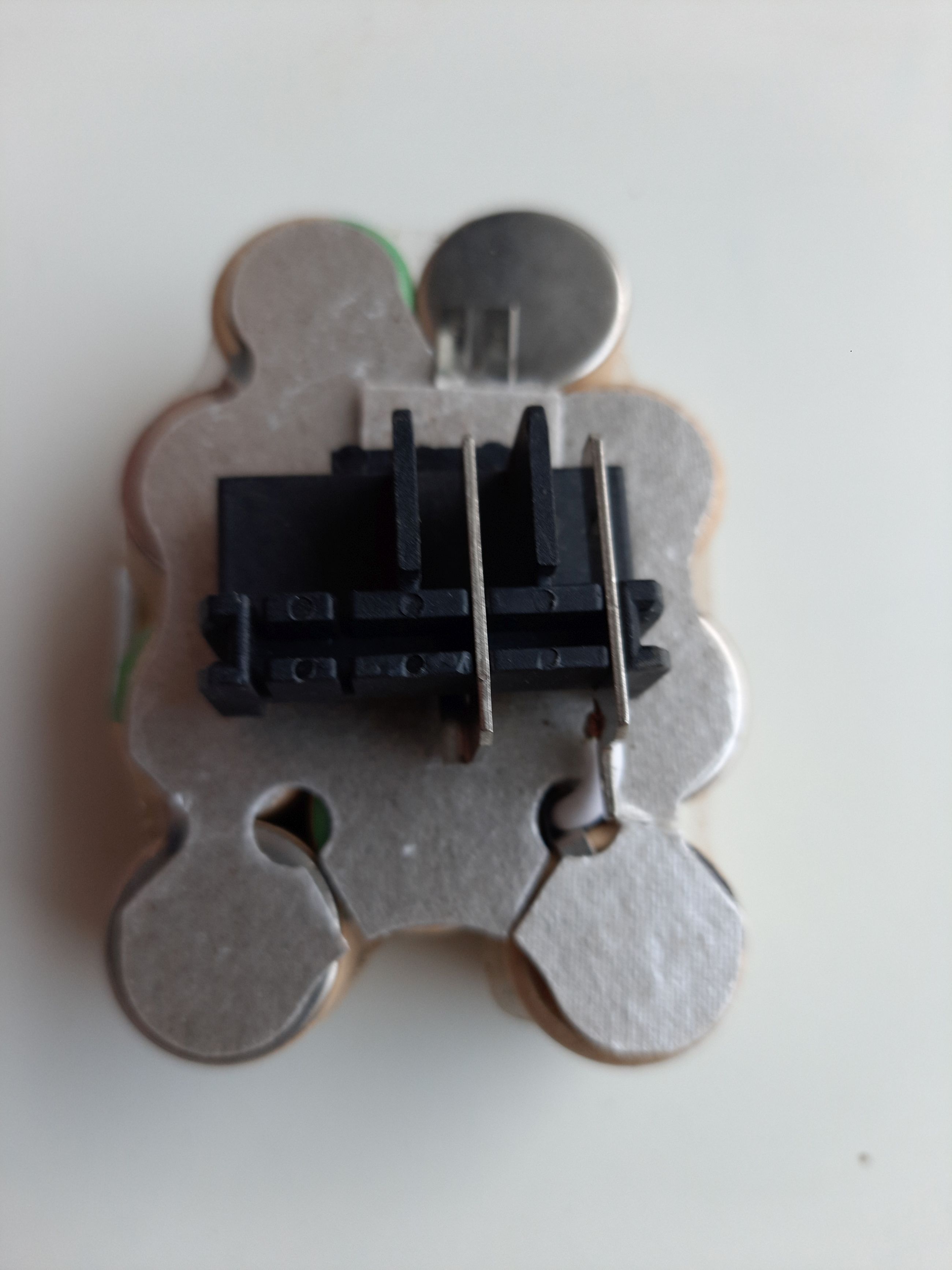

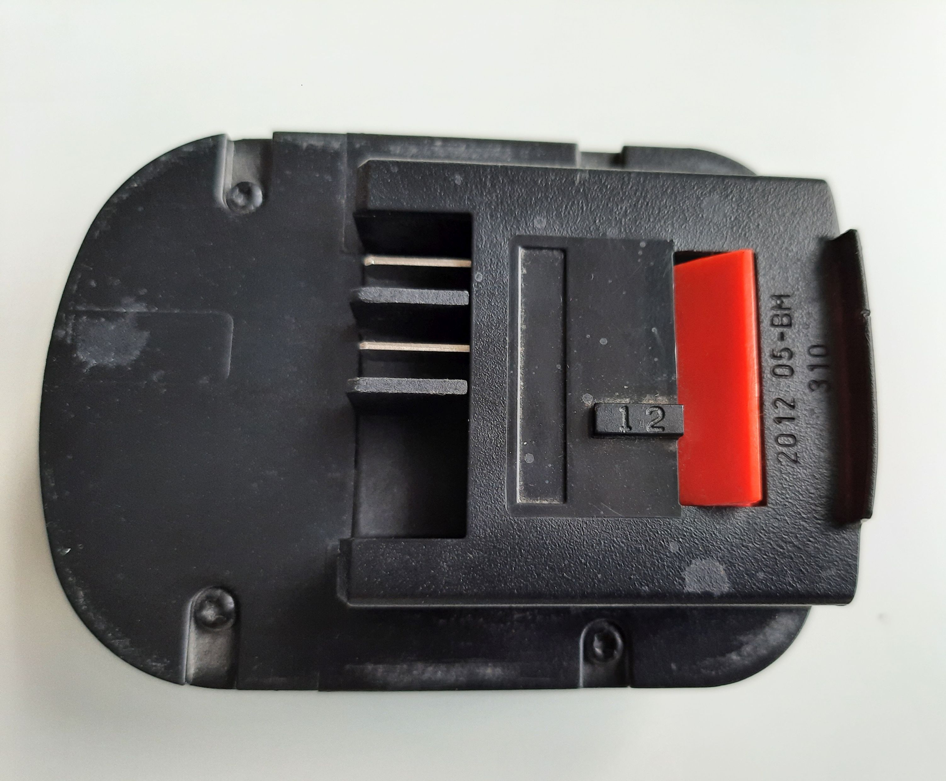

Zobacz w 1 poście jak wyglądają piny zasilania aku.

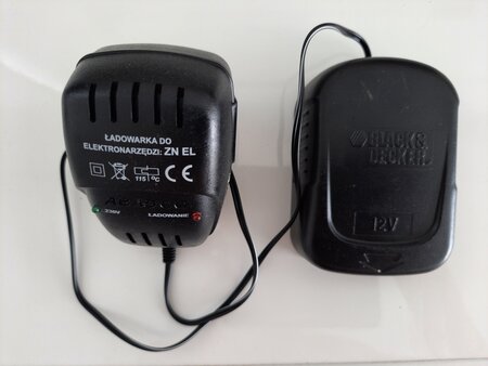

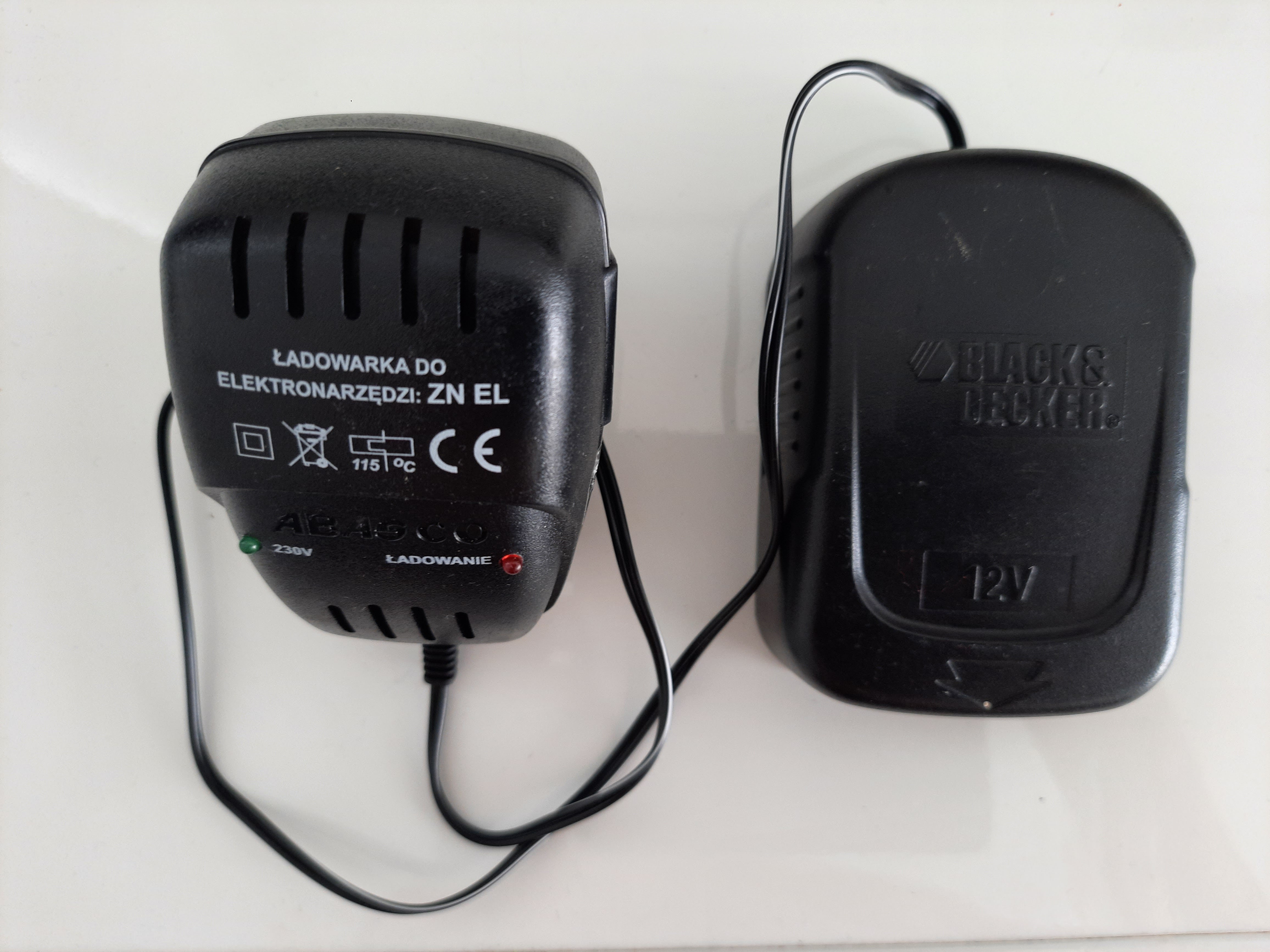

Przecież została Ci stara nasadka do ładowania więc ją podłączasz do nowej ładowarki. Obciąłem wtyczkę z nowej ładowarki i rozebrałem oryginalną (starą)nasadkę do ładowania aby wlutować do środka przewód. 5 minut roboty.

tantalos pisze:Przecież została Ci stara nasadka do ładowania więc ją podłączasz do nowej ładowarki.
Ooo ja głupia tiiiiii......
Chyba mnie dzisiaj przyćmiło...
Szukam zamiennika ładowarki z gniazdem pasującym do aku a przecież wystarczy odciąć i połączyć z nową ładowarką....

Są dostępne 2 wersje 300 i 500 mA
Pytanie do bardziej kumatych elektrycznie czy dla aku Ni-MH lepszy jest mniejszy czy większy prąd ładowania?
Czy nie ma to znaczenia? A jedynym zyskiem jest inny czas naładowania do pełna?

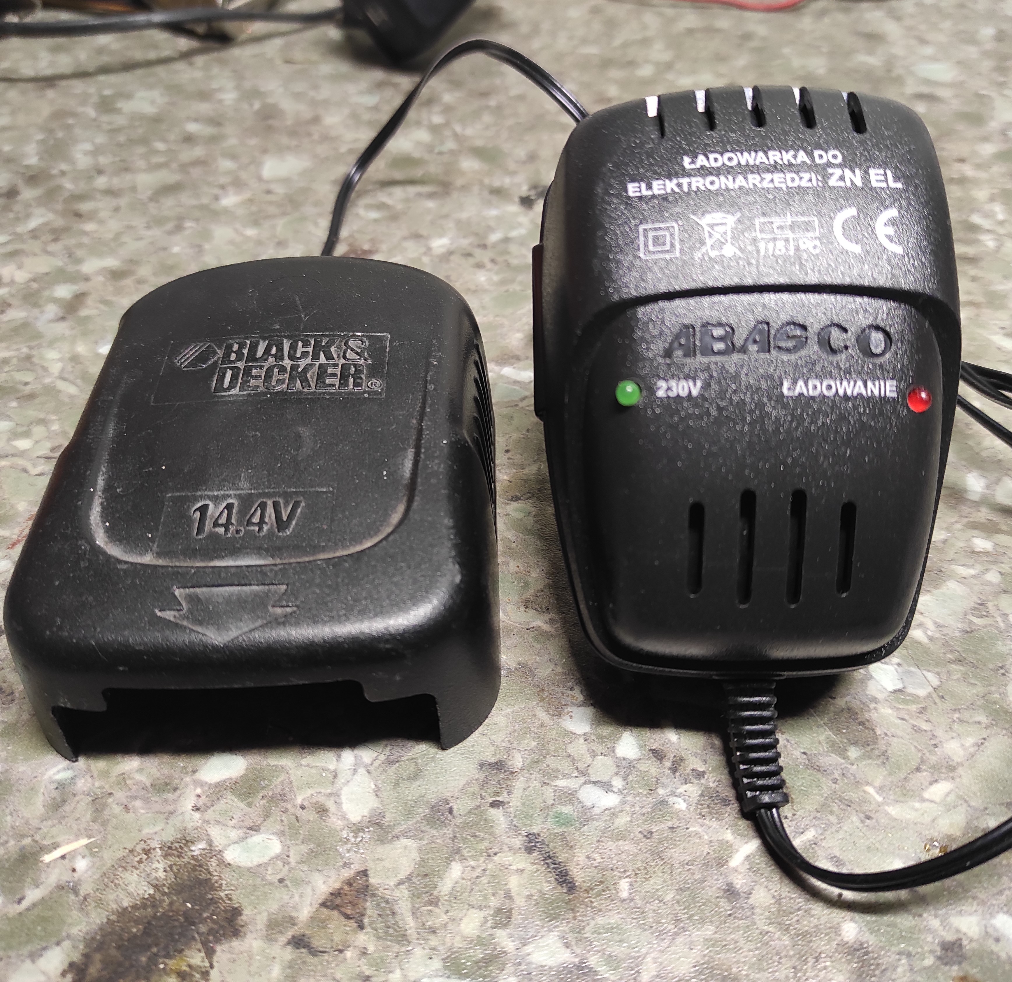

Wreszcie znalazła się chwila, żeby zmienić zasilacz na ten polecany przez tantalos'a.
