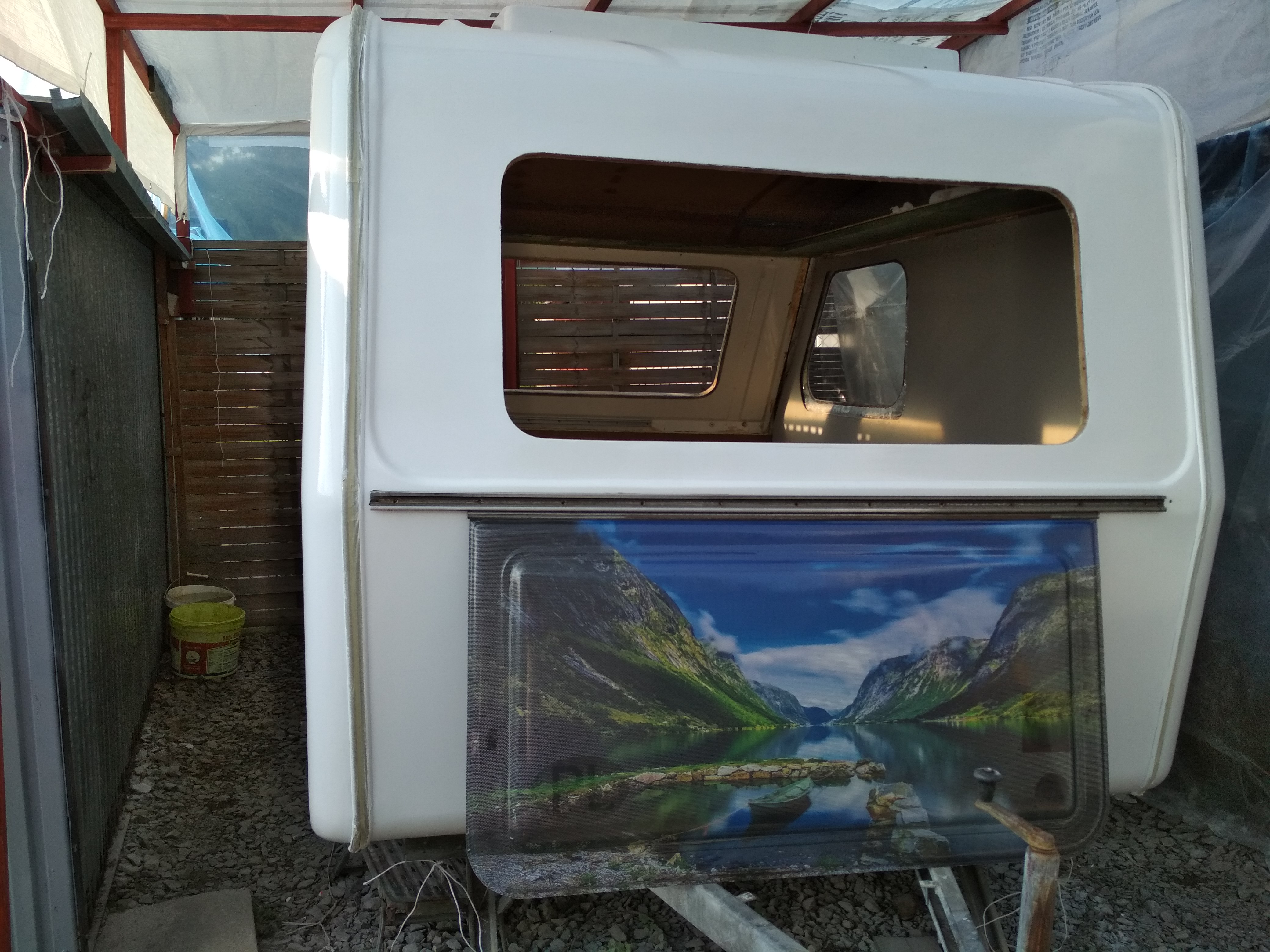

Na ta chwile szyba naprawiona niezawodna tasma mcgayvera i wszystko jest ok zobaczymy jak sie sprawi pod czas jazdy :?: Obrazek

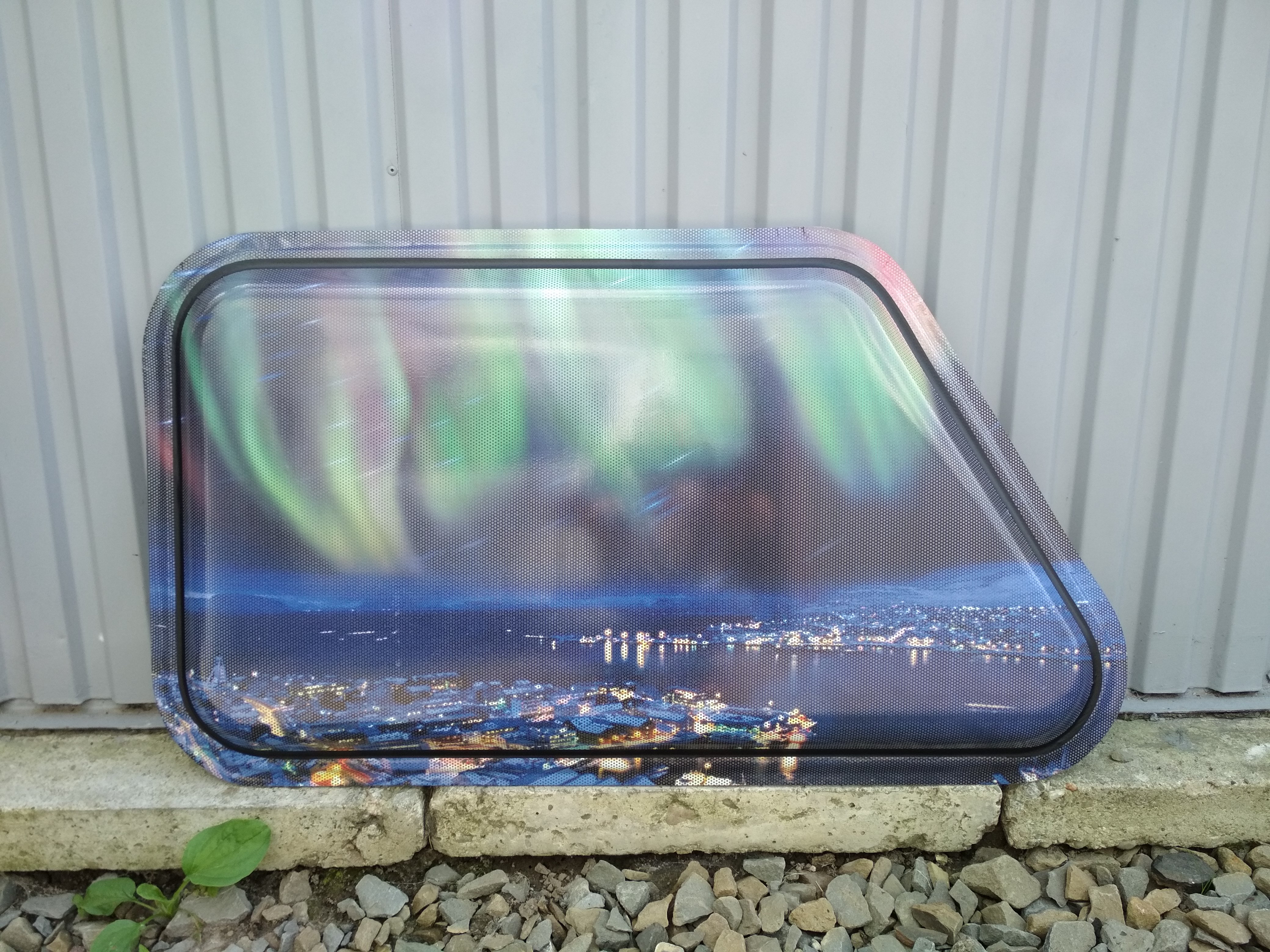

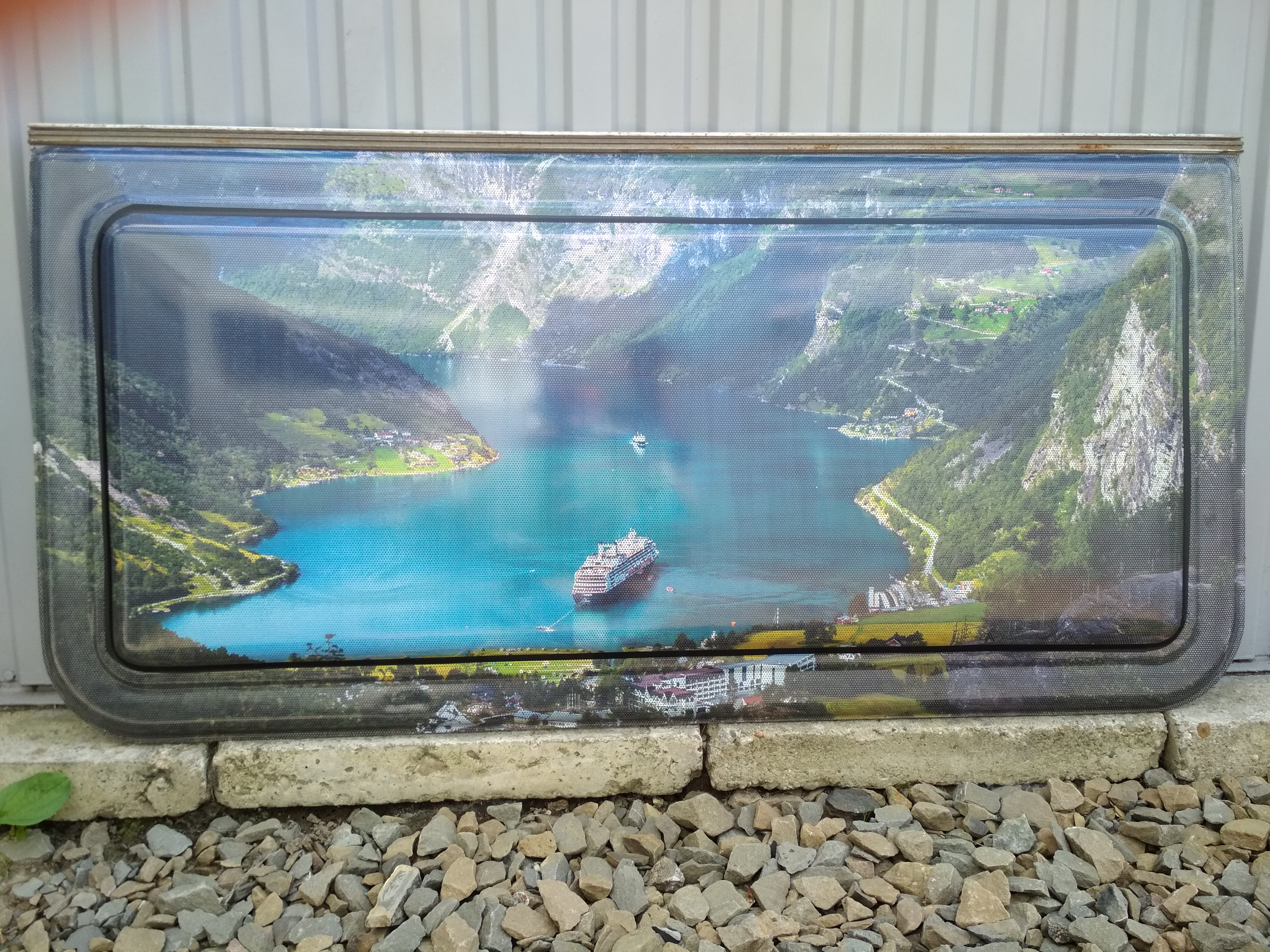

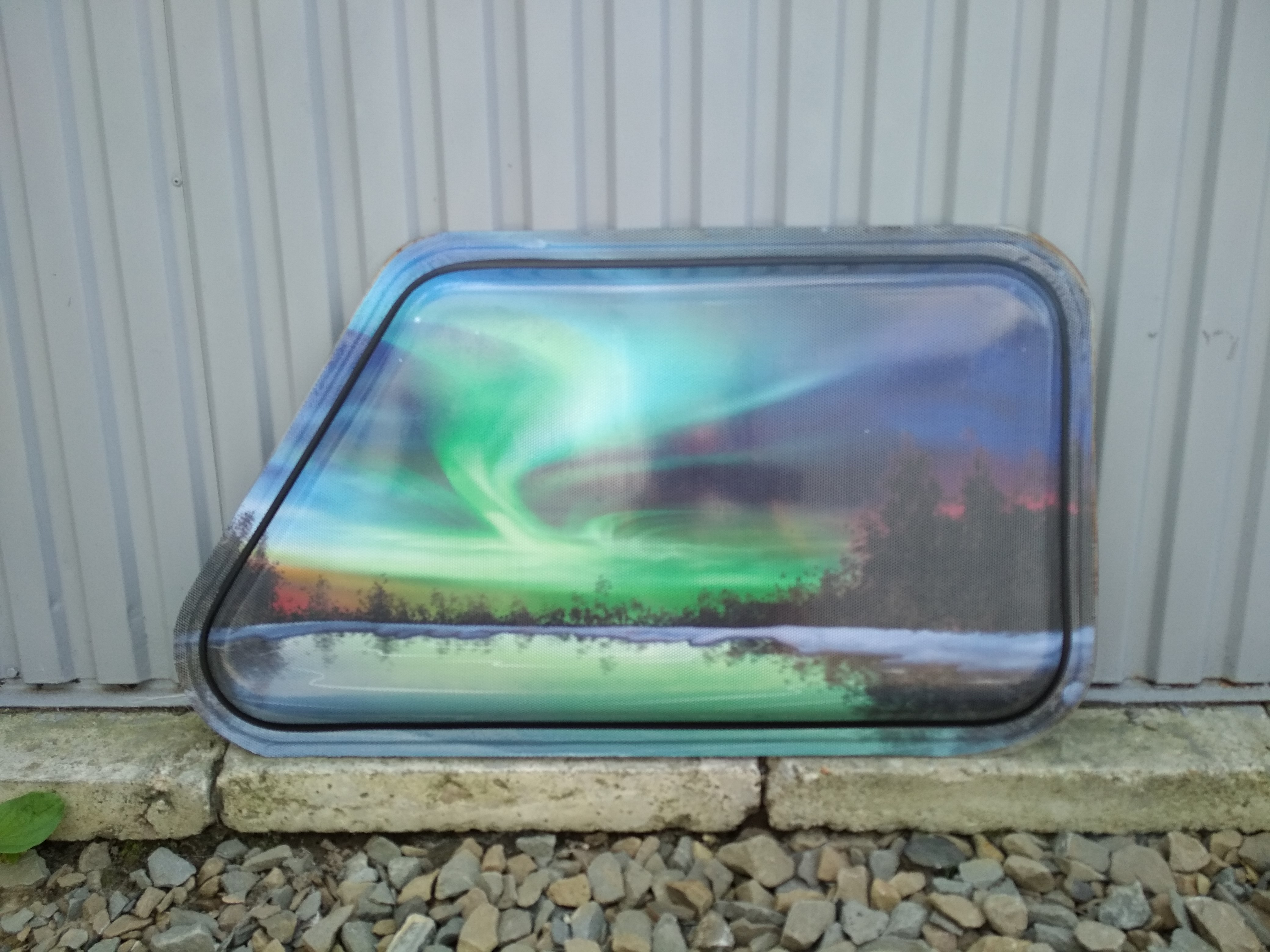

Ja w mojej przyczepce też miałem pękniętą szybę w okolicach zawiasy, więc na początku dałem zwykłą taśmę klejącą i tak zostawiłem na parę mies. Z racji tego, że większość roku pracuję w Norwegii to podczas urlopów za bardzo się nie zaprzątałem sobie głowy naprawą szyby a raczej przygotowaniem do malowania. Niedawno siedząc sobie z browarem w garażu patrzyłem na to pękniecie i .................. zrobiłem kompletne DRUCIARSTWO dosłownie - wziąłem zszywki z takera, obciąłem aby został milimetr może dwa podgrzałem te zszywki lutownicą i co centymetr wklejałem od wewnętrznej strony w szybę, potem jeszcze tę rysę zatopiłem lutownicą i wyglądało to jak dziecko frankensteina. Po zewnętrznej stronie dałem na pęknięcie Poxipol przeźroczysty, po wyschnięciu wyszlifowałem na gładko. Nie wyglądało to ładnie ale podczas próby wyginania łączenia wszystko się trzymało. Kolega który pracuje w reklamach zaproponował mi nałożenie folii one way (takiej dziurkowanej) a na to przeźroczystą pełną folię (laminat) która nie dość, że uszczelnia to jeszcze chroni nadruk przed UV. Jako że inne szyby były porysowane a żona ma bzika na punkcie fiordów, zorzy polarnej zdecydowałem się na takie motywy na szybach. Na żywo tego nie widziałem (musiałem wracać do norków) ale kumpel przysłał mi fotki jak to wygląda. Jak wrócę w sierpniu to może to założę chyba, że jakiś kumpel założy podczas mojej nieobecności.

O ja Cię :) Mega fajne :shock:
2021 rok 640 km i 7 nocek :)
2024 rok 1150 km i 7 nocek :)
Re: Naprawa okna
Postautor: Samoogon » środa, 13 cze 2018, 20:41
Wygląda zarąbiście!

Najbardziej się bałem ceny ale wyszło niecałe...................200zł czyli mniej niż nowe małe okno.
