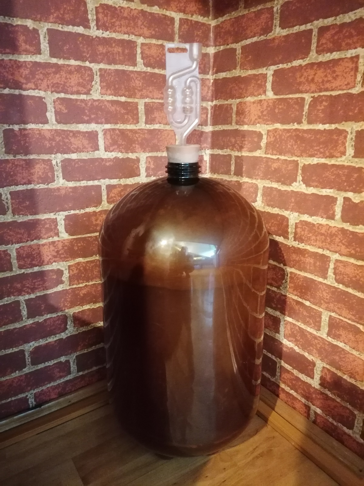

A u nas w tym roku jabłoń fajnie obrodziła. Owoce zebrane, bulgoczą już wesoło w baniaczku :)
Masa pracy i czasu aby uzyskać sok, około 15 litrów. Myślałem, że sokowirówka wyzionie ducha a ja ogłuchnę. Dobrze, że robotę umilało jabłkowe z lat ubiegłych :)

Fakt, jabol z domowyk jabłek to ogromna robota jeśli chodzi o wyciskanie soku. Ja odpuszczam ;) Chociaż, muszę stwierdzić że taki z domowych jabłek jest bardziej "ekstrakcyjny", kupne soki NFC są dobre ale mają w sobie więcej wody a mniej ekstraktu (nie dlatego że chrzczone, pewnie po prostu przemysłowo można wycisnąć więcej z owoców).

Z tą sokowirówką w przyszłym roku też odpuszczę. Nie nadaje się, zbyt mały wsad do wypełnienia pojemnika a przez to co mniej więcej pół litra uzyskanego soku potrzebne gruntowne czyszczenie... Trzeba będzie zmienić sprzęt na bardziej wydajny.
A jeśli chodzi o kupne soki, to winko ze zdjęcia jest właśnie z takiego. Masz rację jeśli idzie o intensywność soku na korzyść domowego.
