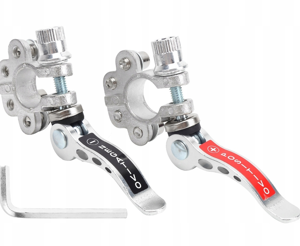

Ale właśnie... macie jakiś pomysł na łatwiejsze rozłączanie samochodowej instalacji bez fizycznego zdejmowania klemy?
- Posty: 5944
Re: Powerbank do samochodu z opcja rozruchu
Założyć na minusie klemę automatyczną i po problemie. Ja mam tak zrobione w jeepie. Jak ma dłużej stać to jeden ruch ręki i klema zdjęta.
Chyba, że akumulator masz pod nogami jak ja w ducato to wtedy lepiej pomyśleć o heblu.

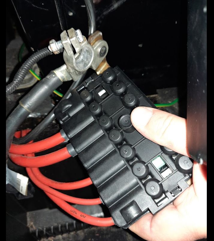

kooba pisze:Założyć na minusie klemę automatyczną i po problemie. Ja mam tak zrobione w jeepie. Jak ma dłużej stać to jeden ruch ręki i klema zdjęta.

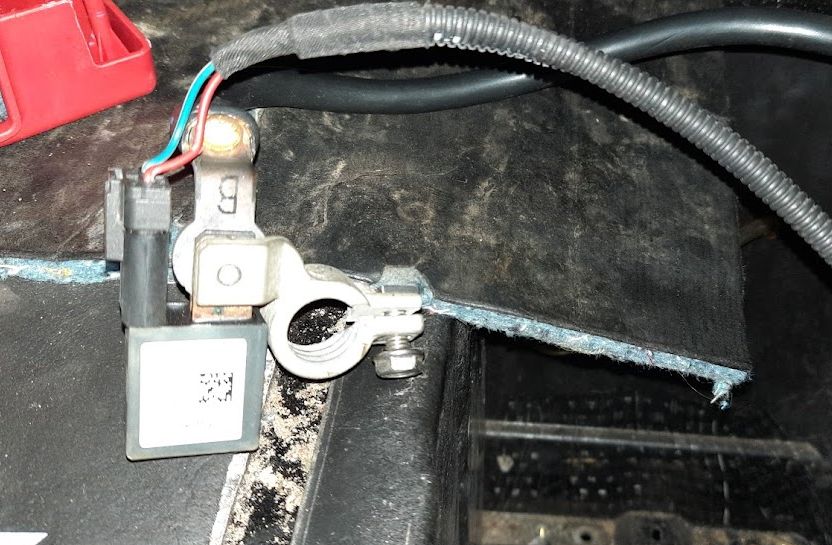

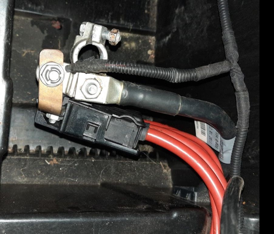

W sprinterze to nie takie proste.
Tam nie ma zwyklej klemy.
Jest wyłącznik priotechniczny, jakieś czujniki ładowania, bezpieczniki i inne g*na....

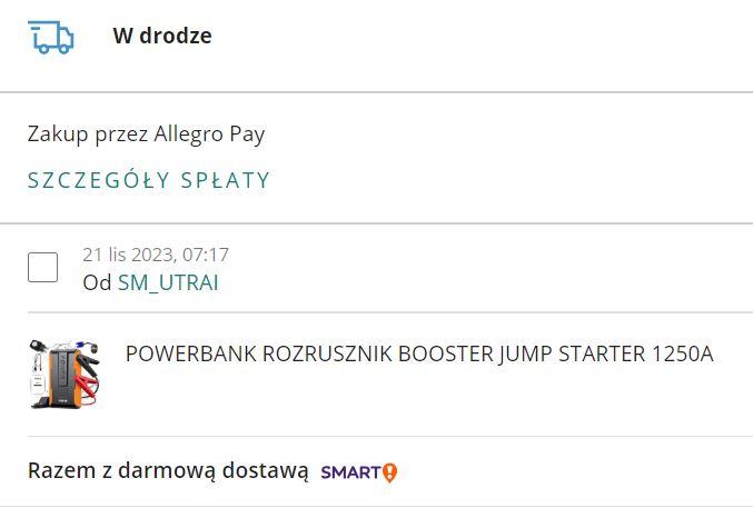

Murano pisze:6:50:robert pisze:Hello,
Jaki powerbank do samochodu z opcja rozruchu polecacie?
8:27:robert pisze:Kupiłem taki:...
Niektórzy nie zdążyli kawy zaparzyć a tu już...
Mała poprawka....
7:17
- Posty: 5944
robert pisze:Mała poprawka....
7:17
 Ta klema na 2 ruchy ręką ma szanse podejść
