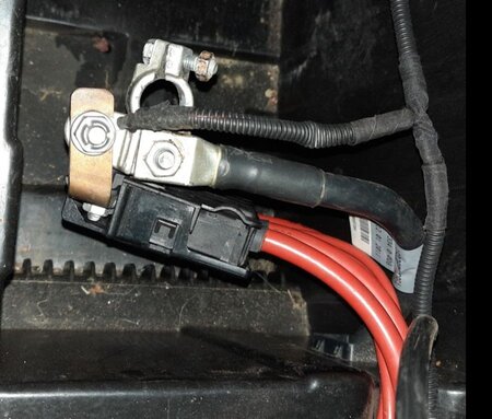

kooba pisze:Założyć na minusie klemę automatyczną i po problemie. Ja mam tak zrobione w jeepie. Jak ma dłużej stać to jeden ruch ręki i klema zdjęta. SmartSelect_20231121_091732_Allegro.jpg Chyba, że akumulator masz pod nogami jak ja w ducato to wtedy lepiej pomyśleć o heblu.
W sprinterze to nie takie proste. Tam nie ma zwyklej klemy. Jest wyłącznik priotechniczny, jakieś czujniki ładowania, bezpieczniki i inne g*na....

robert pisze:Mała poprawka.... 7:17
Ta klema na 2 ruchy ręką ma szanse podejść
