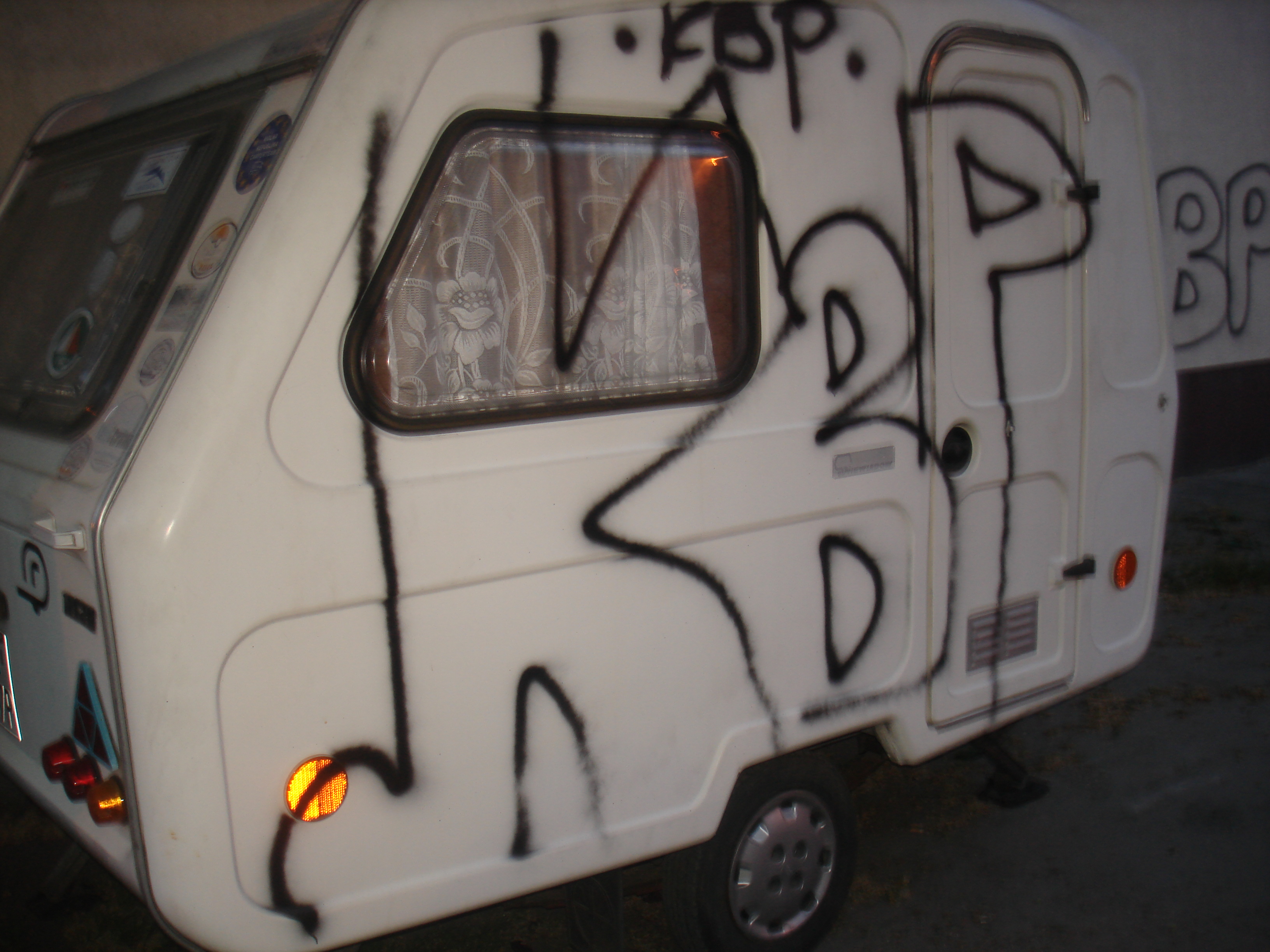

Witam.
Dopiero teraz udało mi się wejść na forum aby coś napisać. Miałem problem z logowaniem.

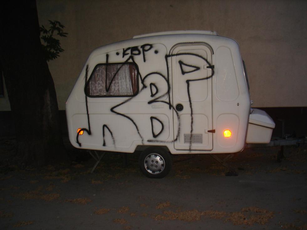

No ale do rzeczy. Wróciłem z weekendu, postawiłem przyczepkę pod kasztanem na podwórku osiedlowym [ wcześniej stała u kolegi przez trzy lata] poszedłem spokojnie do pracy a tu telefon , masz pomalowaną przyczepkę. Po powrocie ujżałem taki oto widok, fotki poniżej.
Mycie zwykłym rozpuszczalnikiem nie przyniosło rezultatu pozytywnego.
Dowiedziałem się że nasz kolega ten z szuwarów :lol: tz. Wodnik Szuwarek miał podobną sytuację.
Tą drogą proszę kolegę Szuwarka o kontakt. Lub może ktoś z kolegów doradzi co? i jak?
Mam dużo propozycji z umyciem przyczepy lecz chcę odpowiedzi konkretnej kogoś kto miał z taką sytuacją do czynienia osobiście, chociaż wolał bym aby nikogo to nie spotkało.

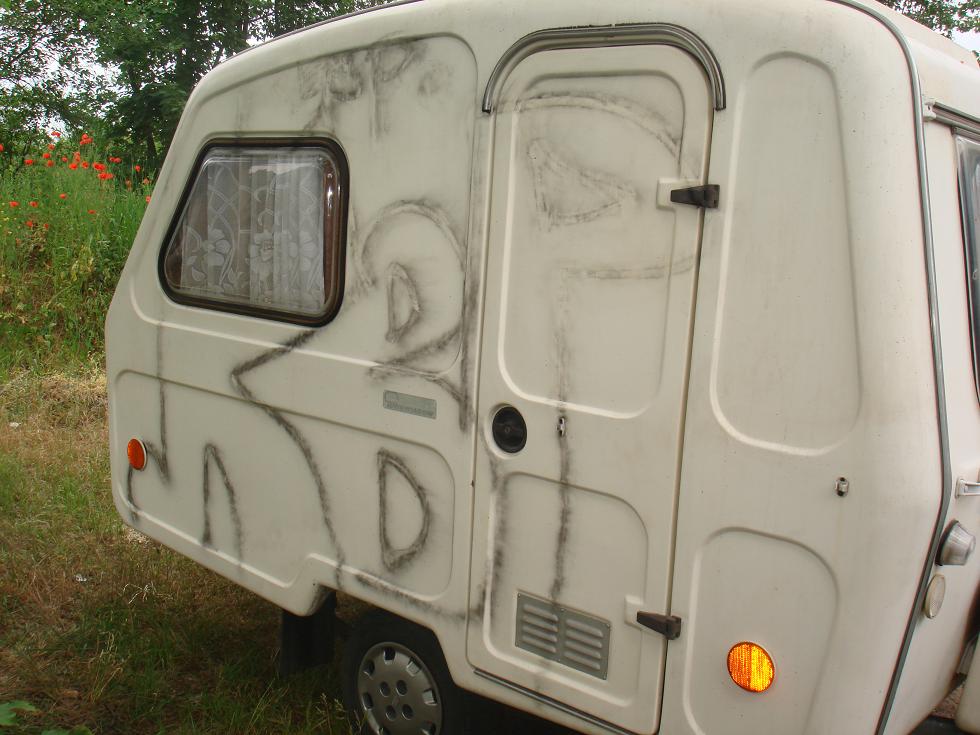

Tu po próbie mycia rozpuszczalnikiem.

Postautor: mariusz724 » sobota, 4 cze 2016, 19:32
Boguś odpisałem Ci na Karawaningu ......Wodnikowi tak pomalowali przyczepę w Krakowie , do zmycia napisów kupił płyn do usuwania graffiti i bardzo fajnie wszystko zeszło .Nie używaj żadnej pasty ściernej tak jak ktoś Ci podpowiadał bo porysujesz laminat a napisy i tak zostaną .

Postautor: BobBudowniczy » sobota, 4 cze 2016, 21:31
Eee moje graffiti było ładniejsze...
Kupiłem specjalny anty graffiti płyn do wrażliwych powierzchni (akryl i laminat) i elegancko zeszło. Żadnych rozpuszczalników!! Koszt 120 zł za butelkę bodajże pół litra. Zaraz znajdę butelkę to podam Ci konkretną nazwę bo było tego wiele rodzaji do różnych powierzchni.

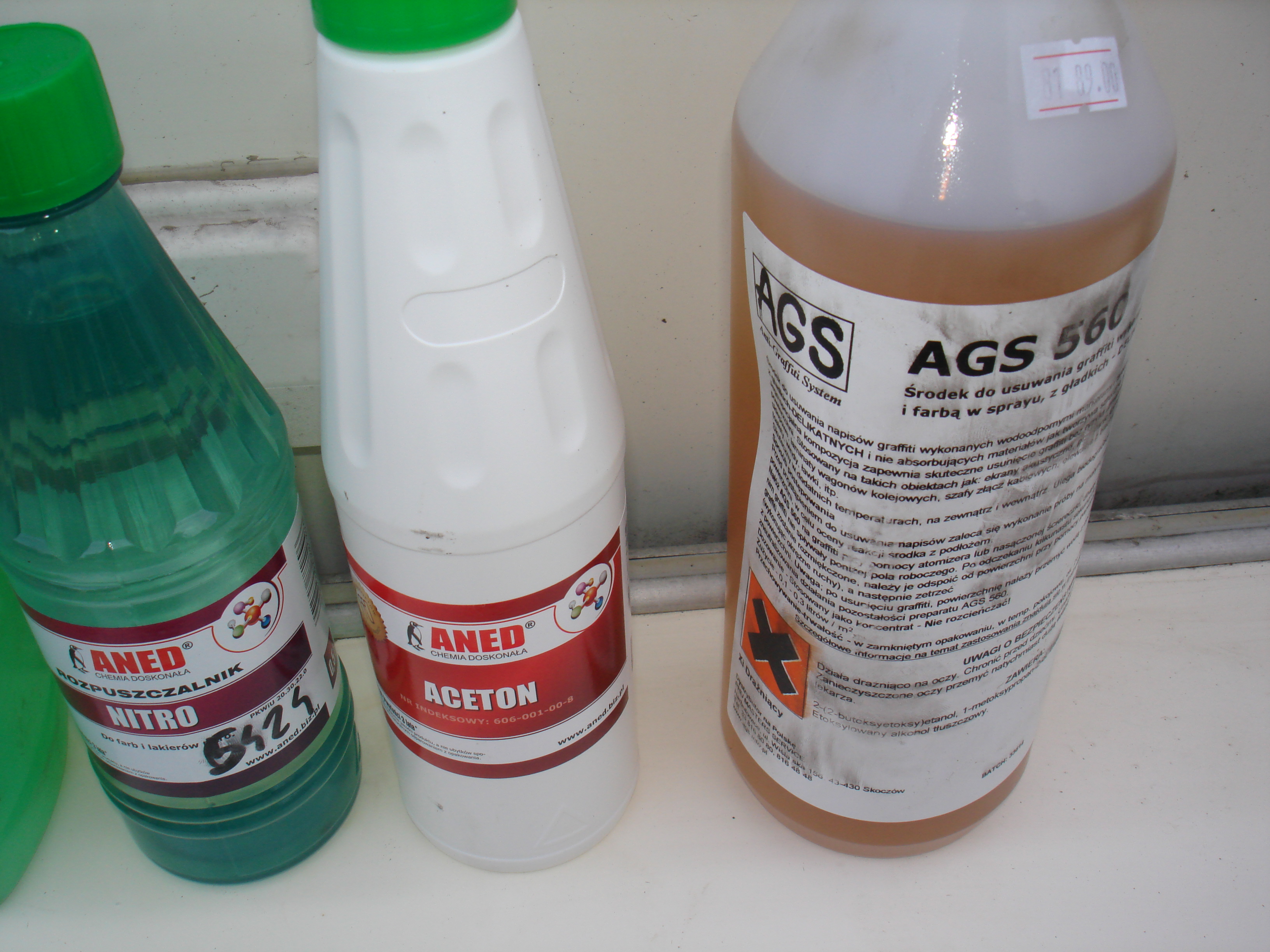

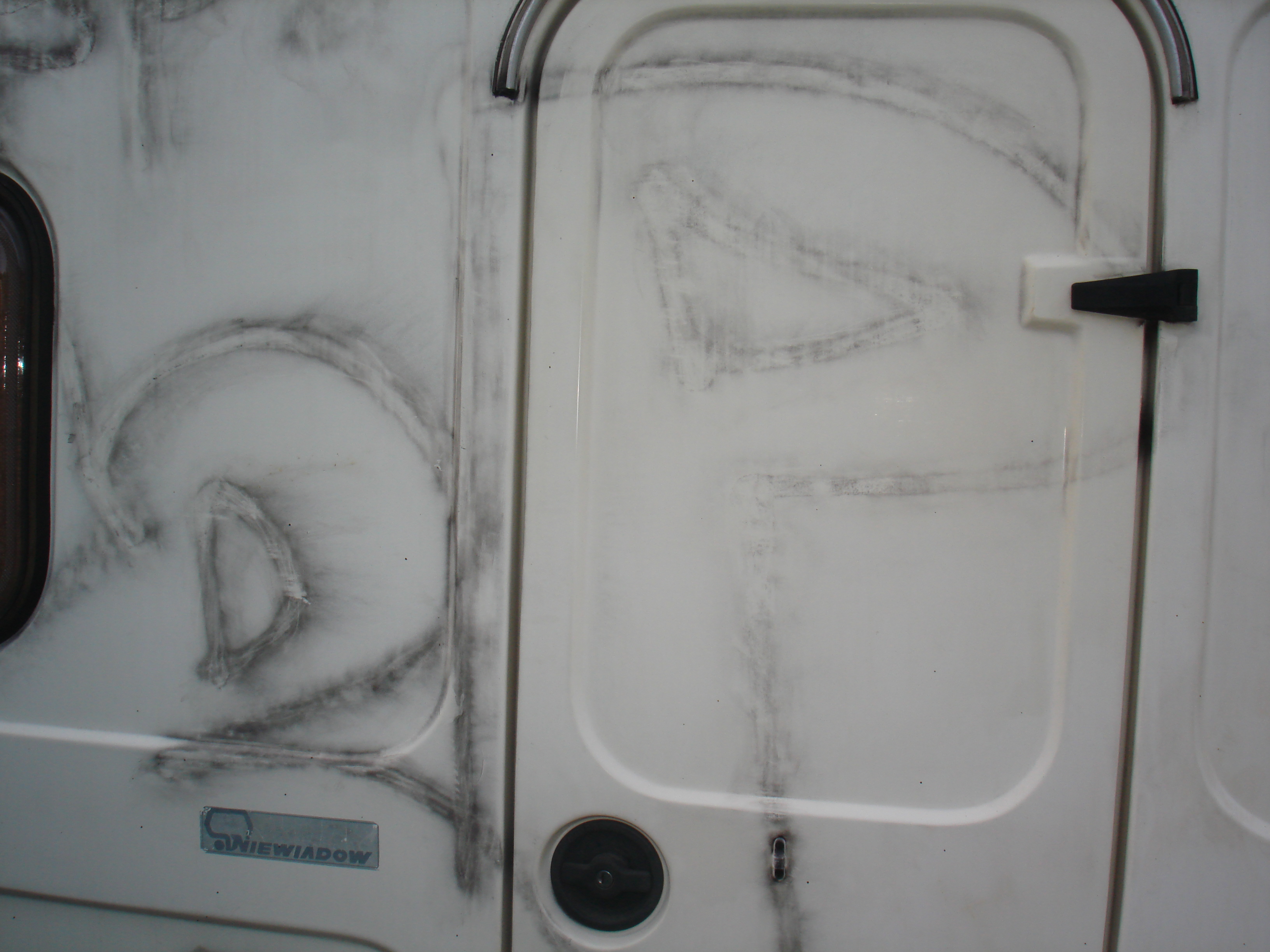

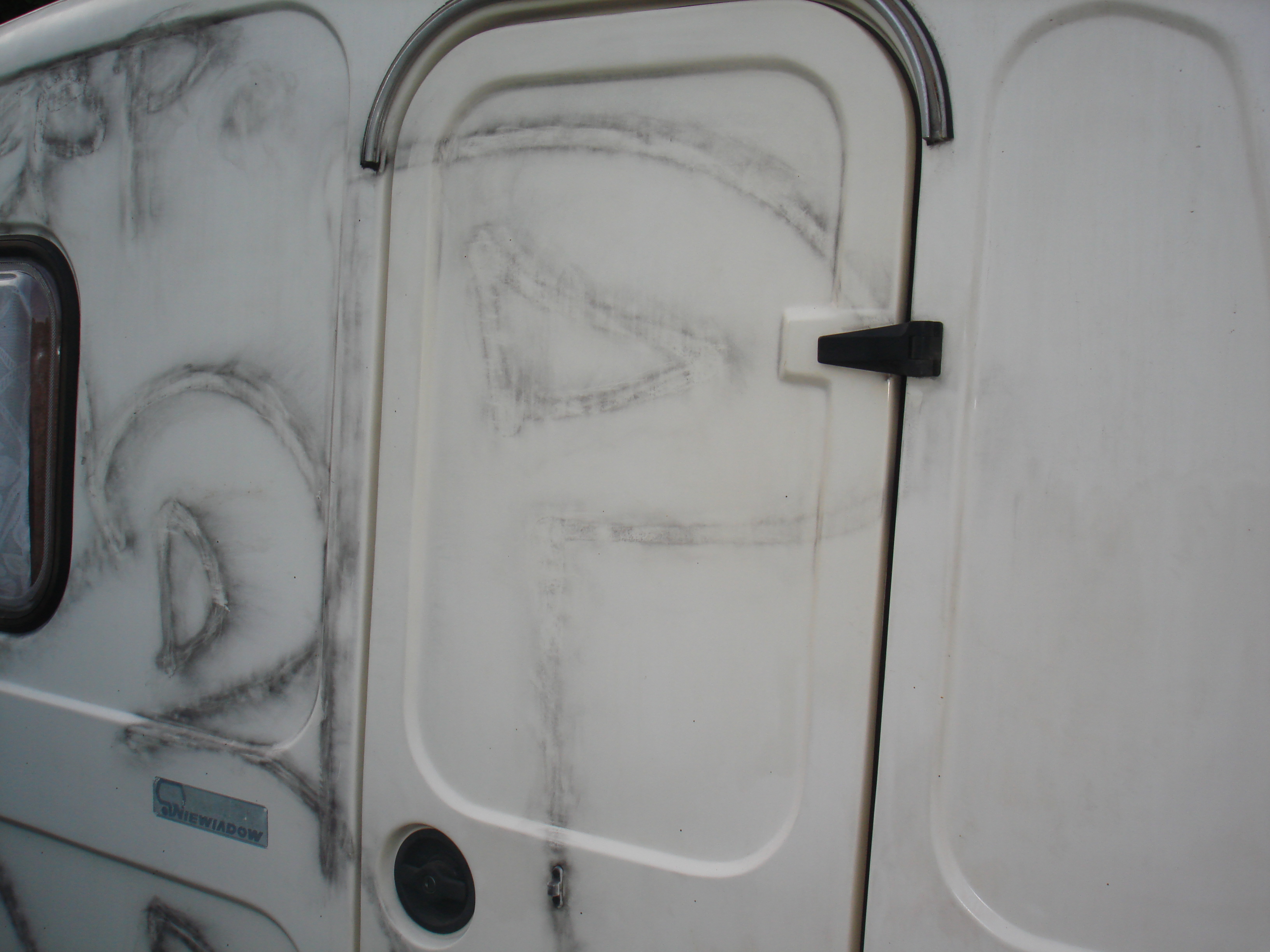

Postautor: Bogusław » czwartek, 9 cze 2016, 19:28
Witam.
Dziś otrzymałem płyn AGS 560 i ...... no właśnie nie pomógł.
Może coś robię nie tak ale w/g instrukcji było aby nanieść na powierzchnię, odczekać i zmyć.
Próbowałem na różne sposoby i nic. była próba płynem AGS 560, było próba nitrem i acetonem, ręka już boli i poprzestałem na tym. Powierzchnia zrobiła się jakby żółta, może po wyschnięciu wróci do białego.
Fotki jak to wygląda.
Takie płyny użyłem.
Tak to wygląda.
I jeszcze jedna fotka po zmywaniu.
BobBudowniczy
Posty: 727
Re: Graffiti na mojej N126e.
Postautor: BobBudowniczy » czwartek, 9 cze 2016, 20:15
no to dupa. U mnie wystarczyło namoczoną w płynie gąbką nienieść płyn na grafiti, a po chwili również namoczoną w tym płynie szmatką po prostu zetrzeć całość... napis elegancko zszedł.
grzesiek0
Postautor: grzesiek0 » czwartek, 9 cze 2016, 20:39
Może problem w tym ze Bogusław potraktował wcześniej napisy jakimś rozcieczalnikiem. Zazwyczaj mieszane są z "resztek produkcyjnych". Może coś zareagowało ze sobą.
Czym wcześniej czesciłeś?

Bogusław
Posty: 14
Rejestracja: niedziela, 5 cze 2016, 23:03
Postautor: Bogusław » czwartek, 9 cze 2016, 20:55
Witam.
Wcześniej było myte zwykłym rozpuszczalnikiem który zmywał różne zabrudzenia w tym silikon a z graffiti sobie nie poradził. Te środki z fotki też nie dają rady.
