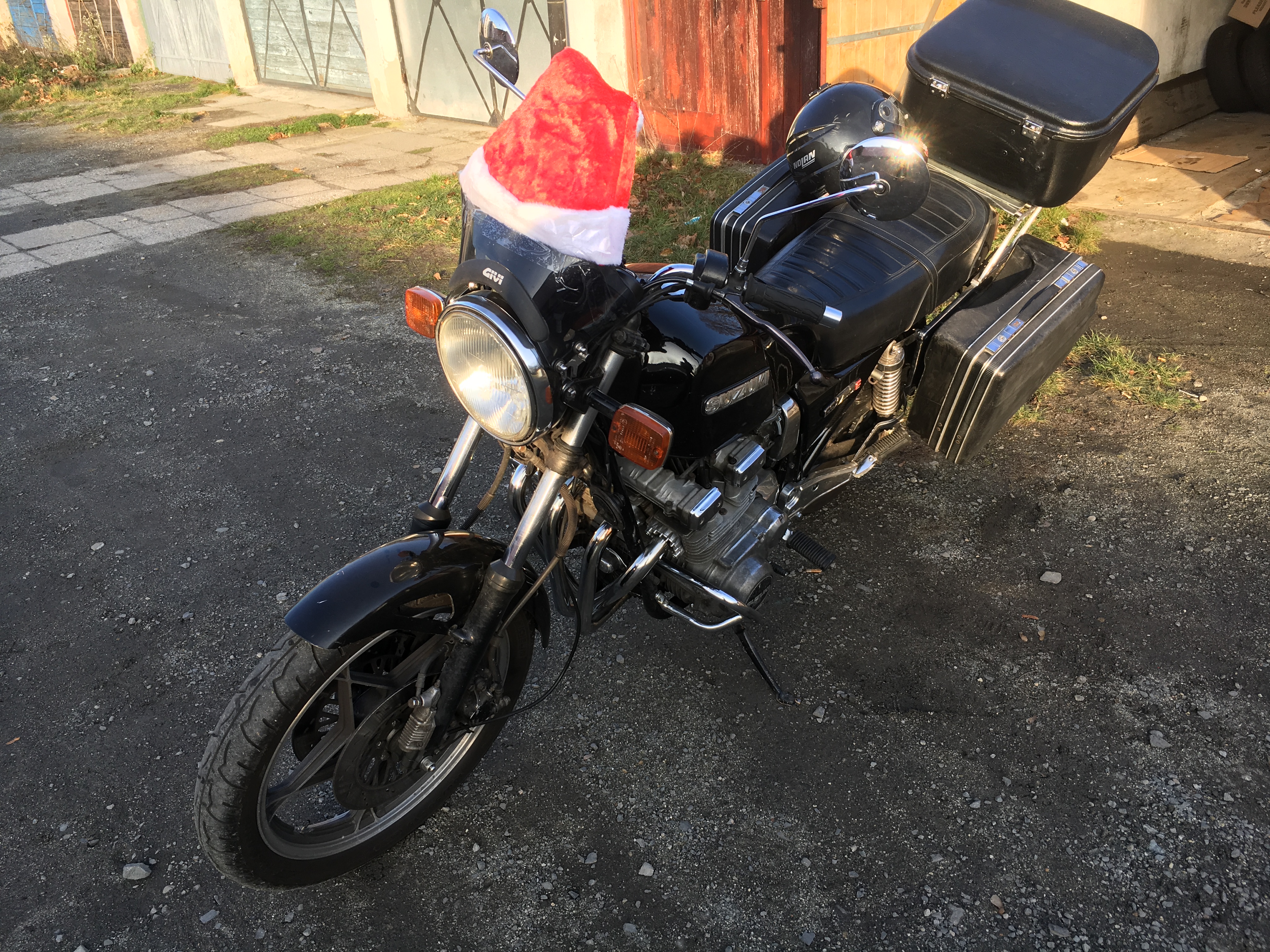

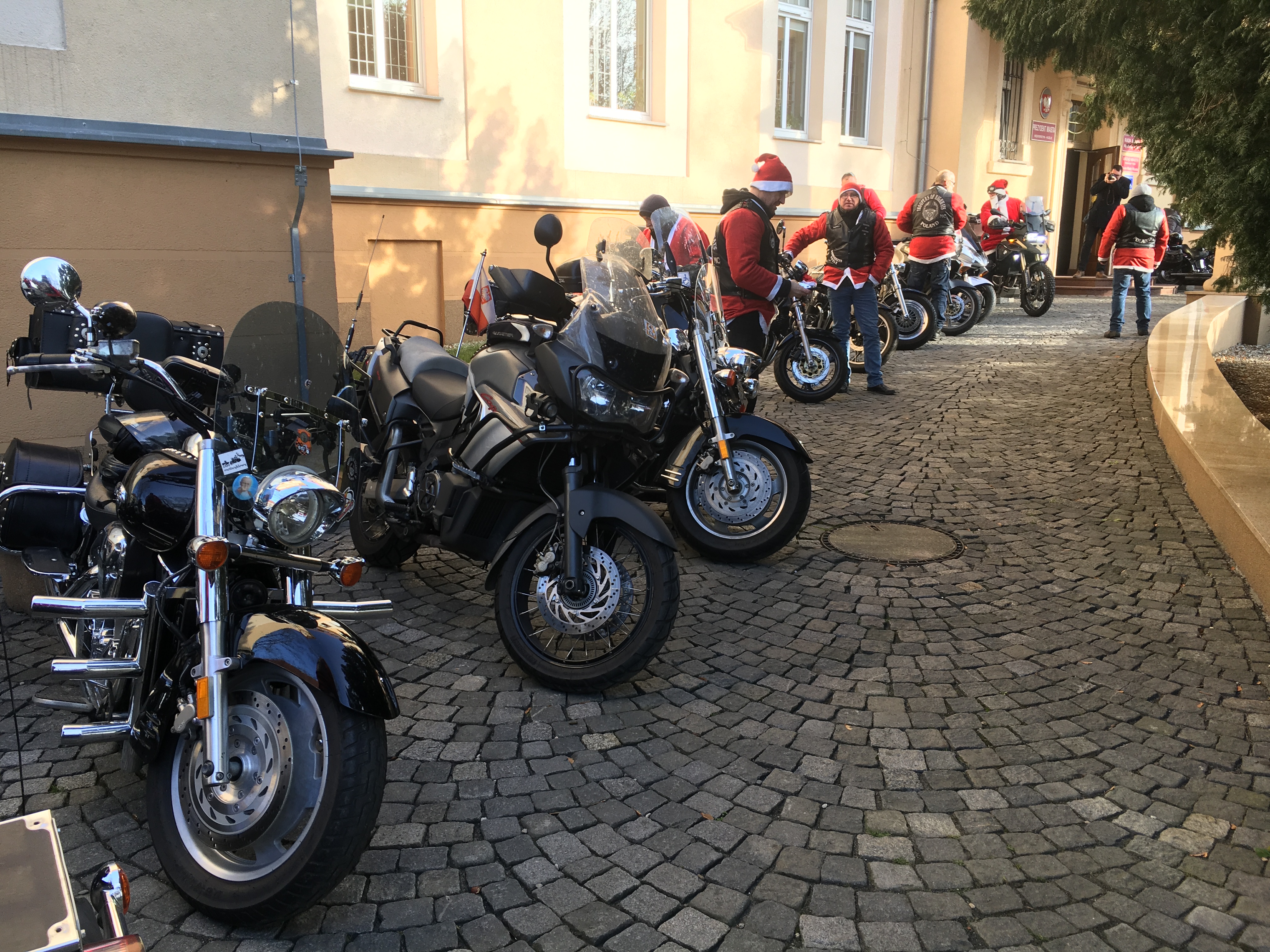

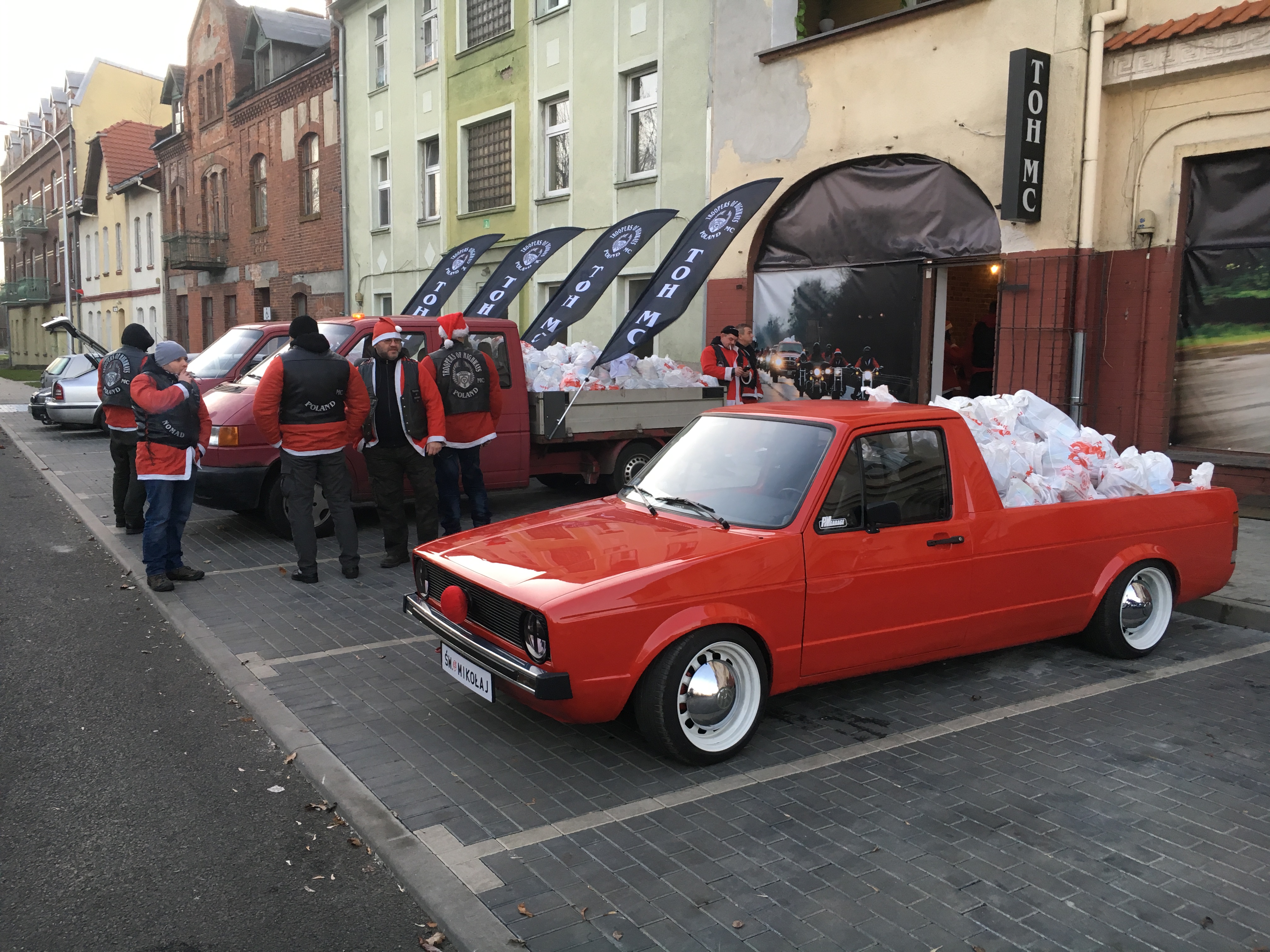

A u mnie były motomikolaje. Rozwiezlismy 800 paczek po przedszkolach, szpitalu, a miny dzieciaków bezcenne.

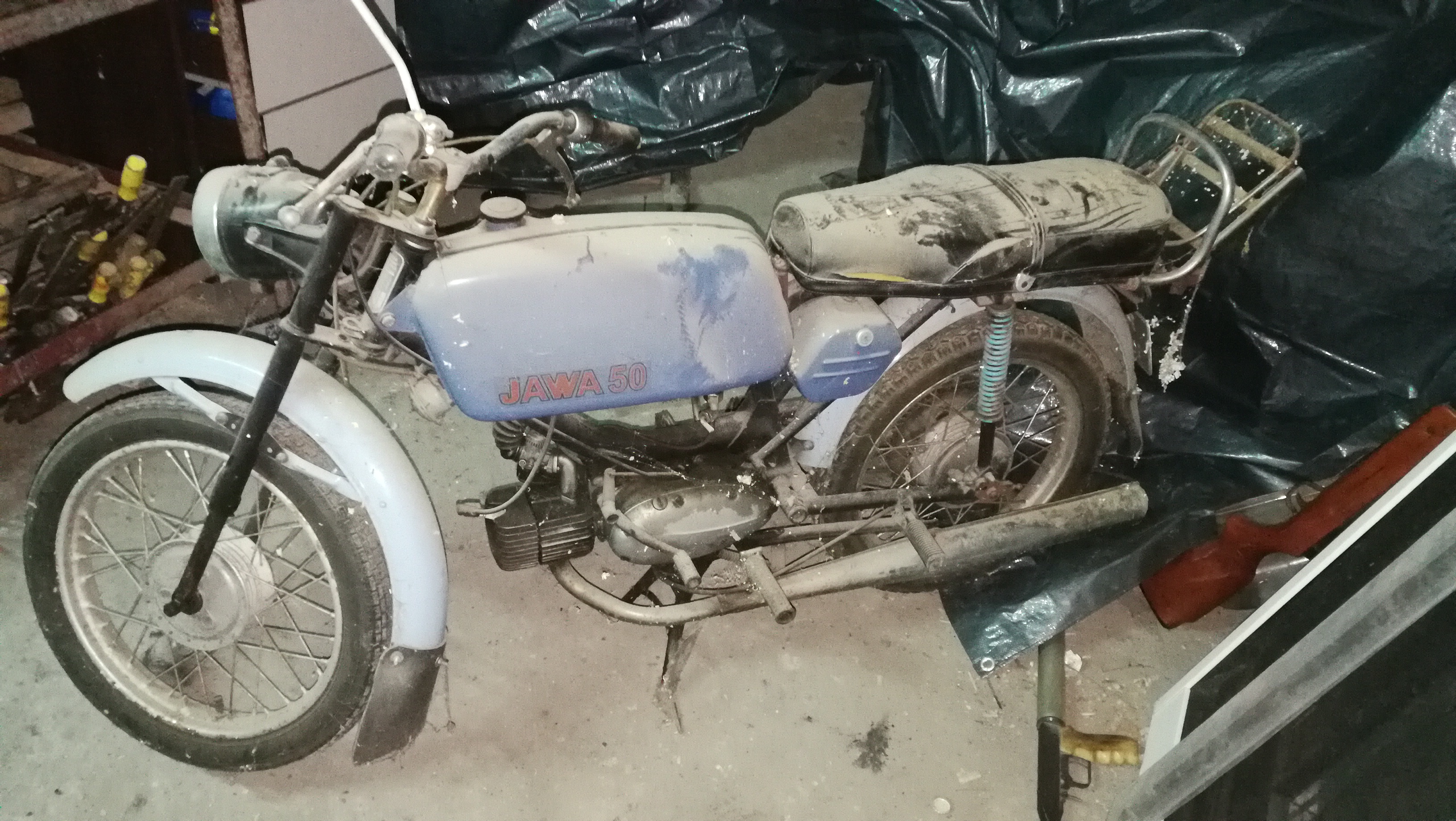

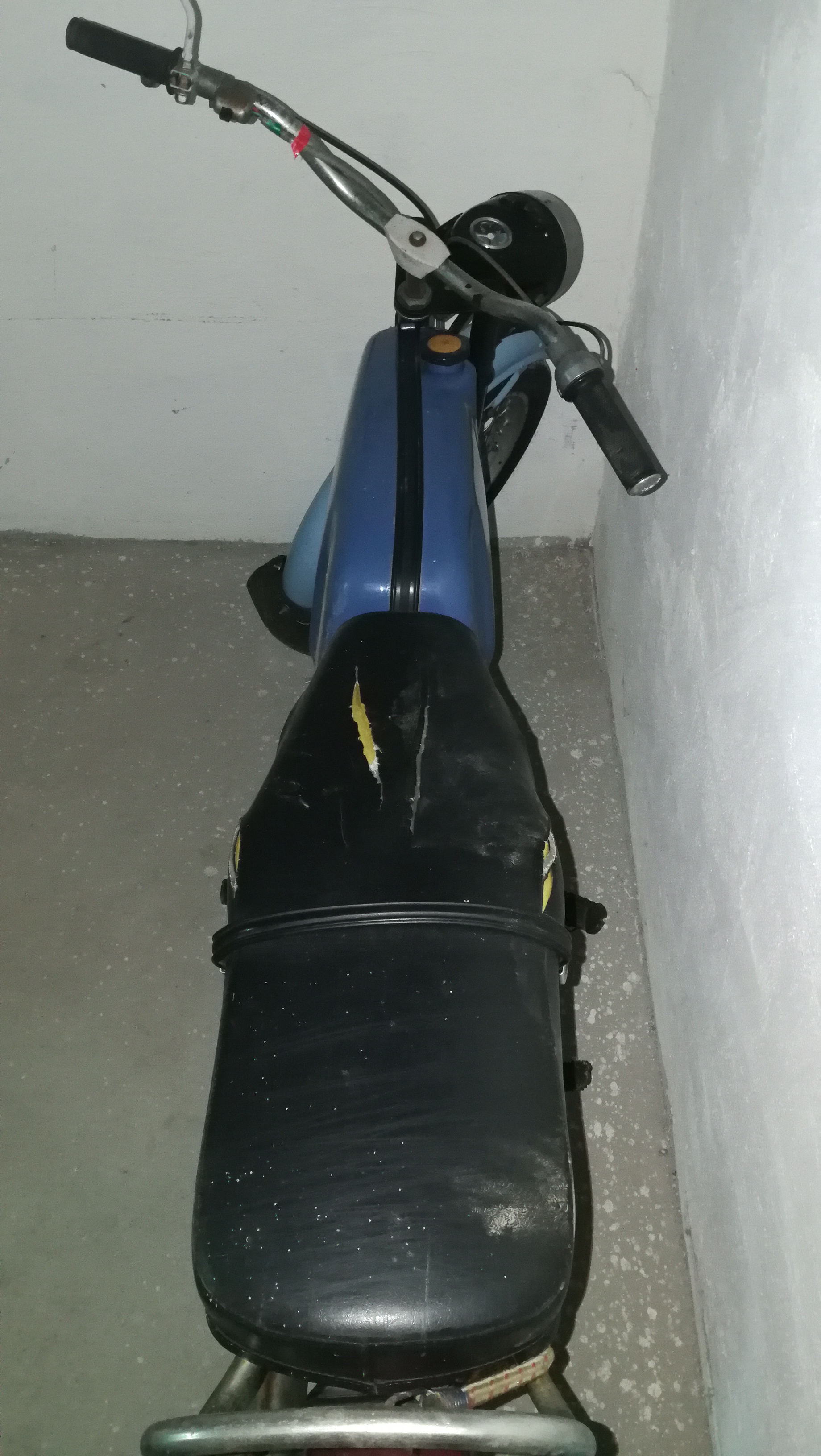

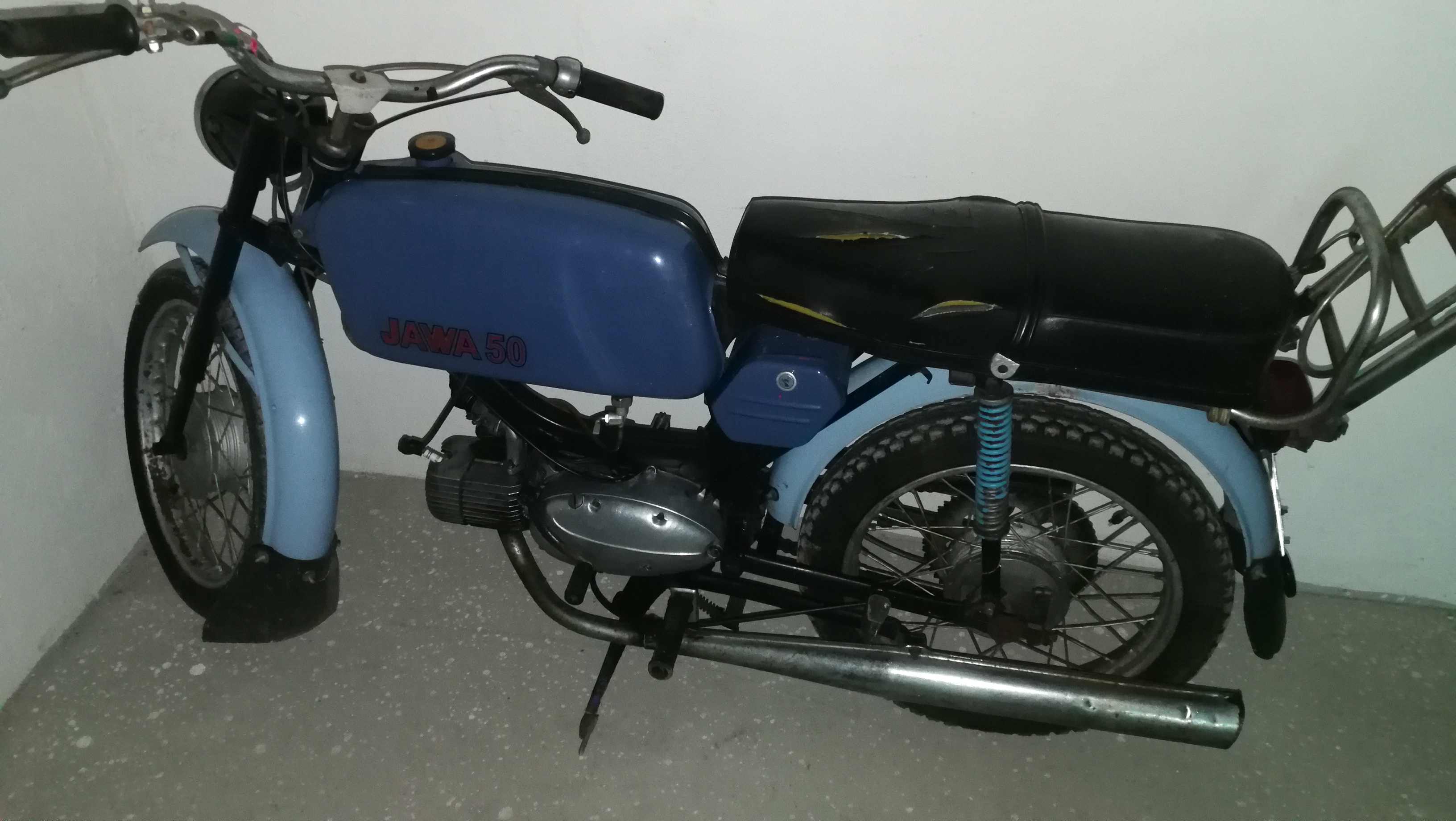

Wytargane ze szopy... Ogólnie to chyba jeden z najbrzydszych motorowerów na naszym rynku. No ale co zrobisz, jest i tyle.

Ej, wcale brzydki nie jest, moim zdaniem ładniejszy od ogara, wierchowiny czy delty a już na pewno dużo od nich sprawniejszy. Co z nią będzie? Ja teraz zaczynam odnawiać taką jawę klientowi.

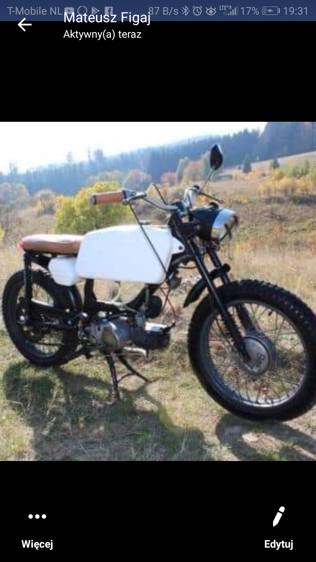

Miałem pomysł na takie coś i konwersję na elektryka, ale jak policzyłem czas to jakoś mi przeszło.
Wierchowina faktycznie brzydka, ale Ogara lubię i mi się podoba bo za dzieciaka trochę tych sprzętów odbudowałem. Sam dużo jeździłem Ogarem 200 i łykałem nawet Simsony. Podobają mi się te twoje projekty, i to bardzo. Ja niestety nie mam czasu.

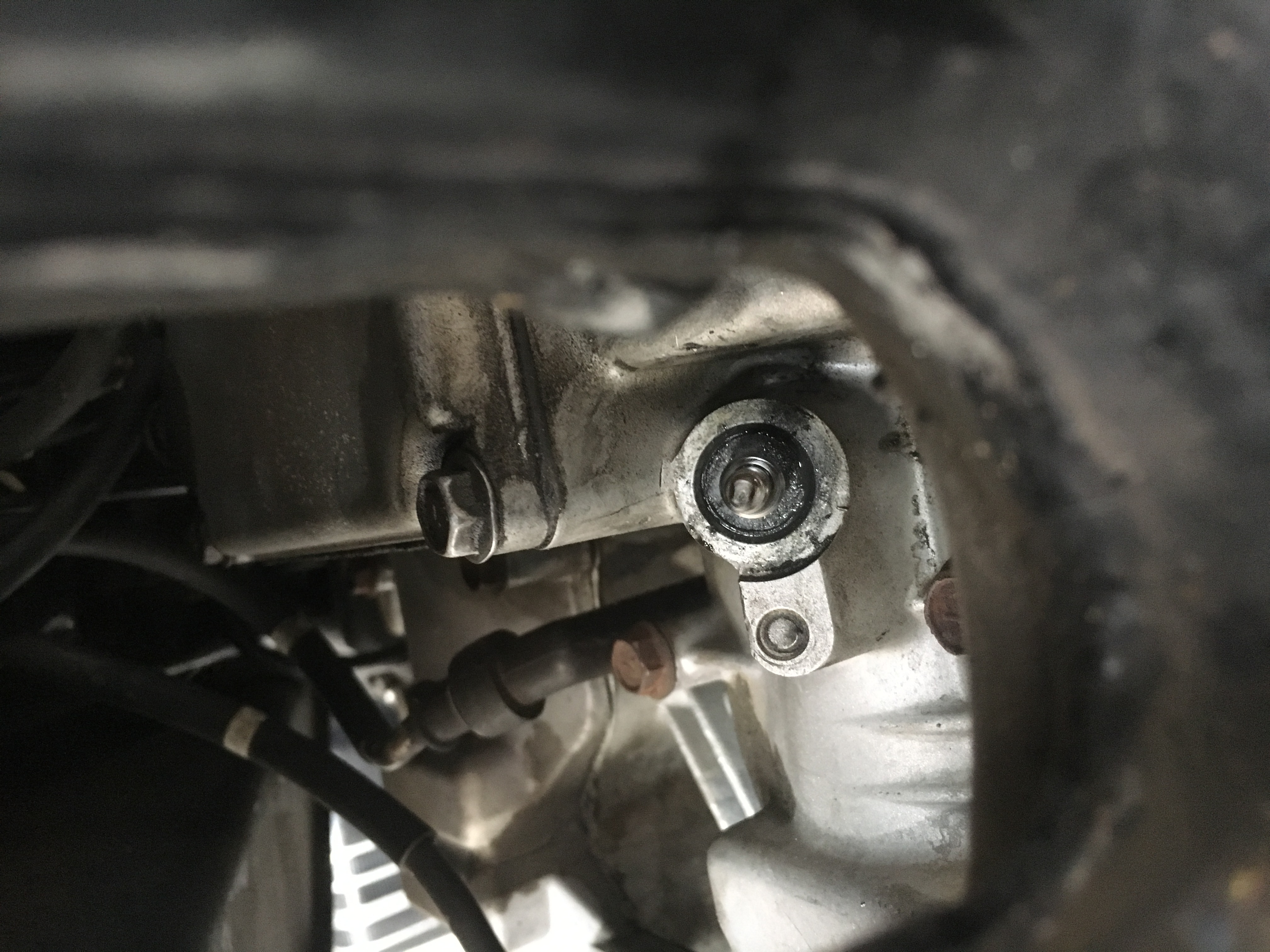

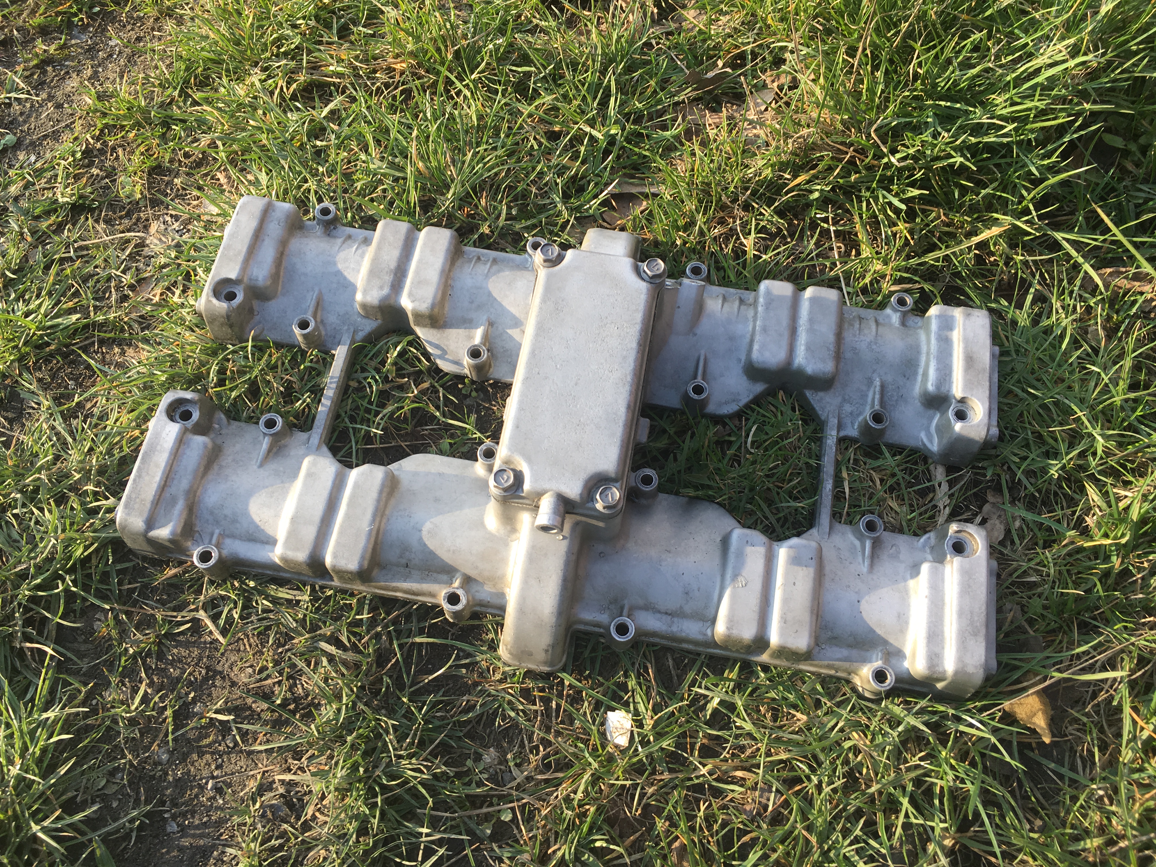

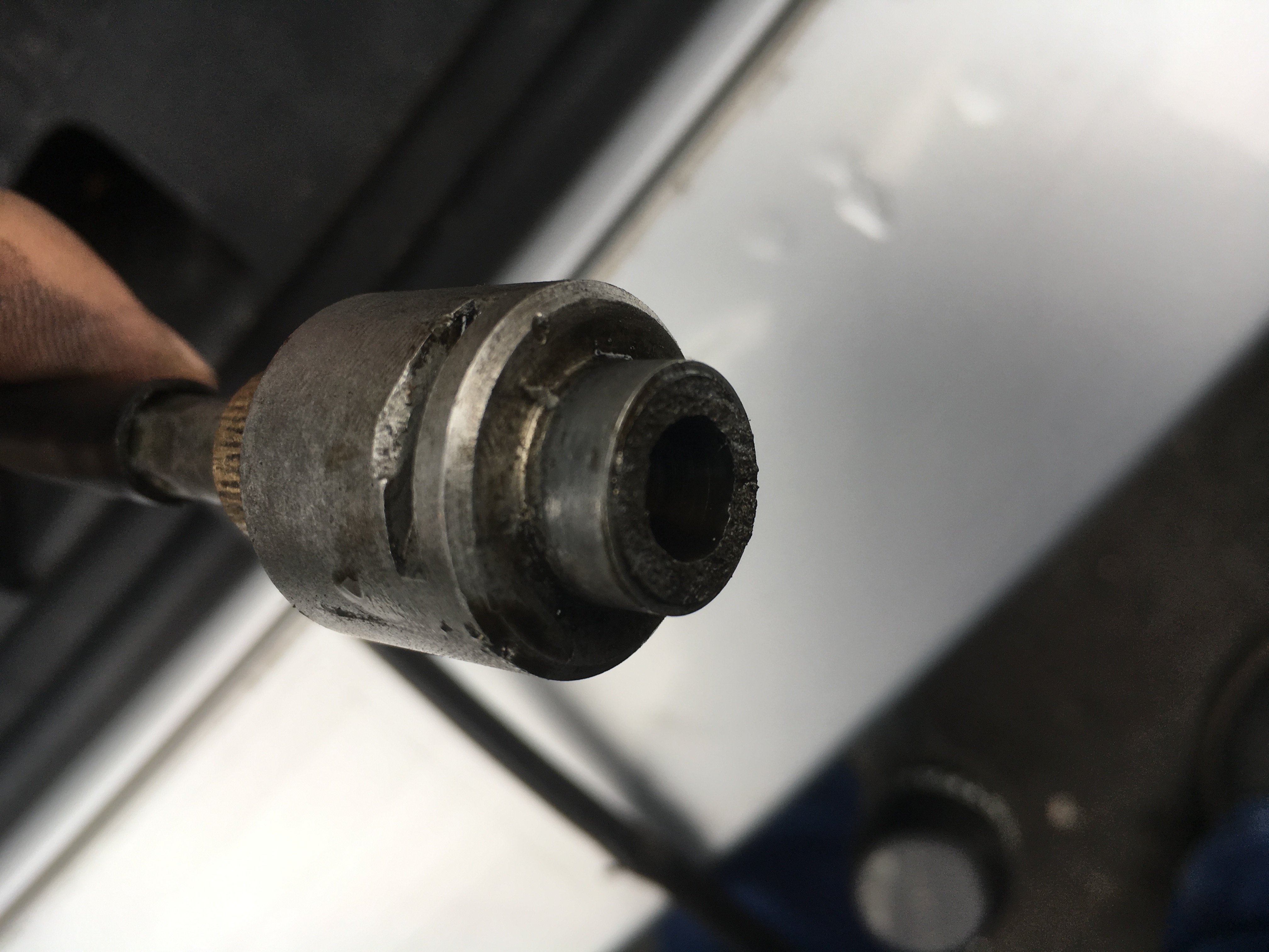

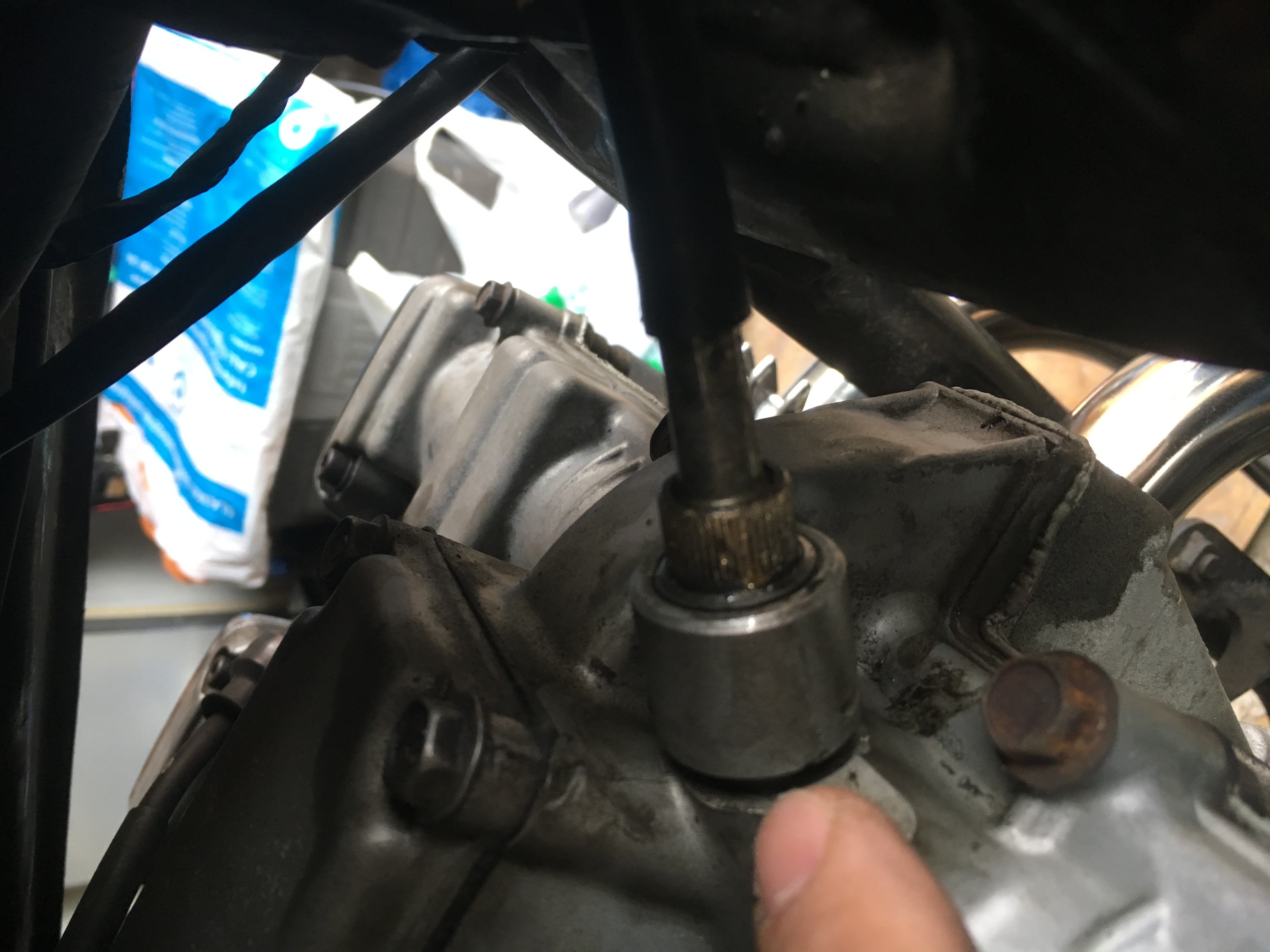

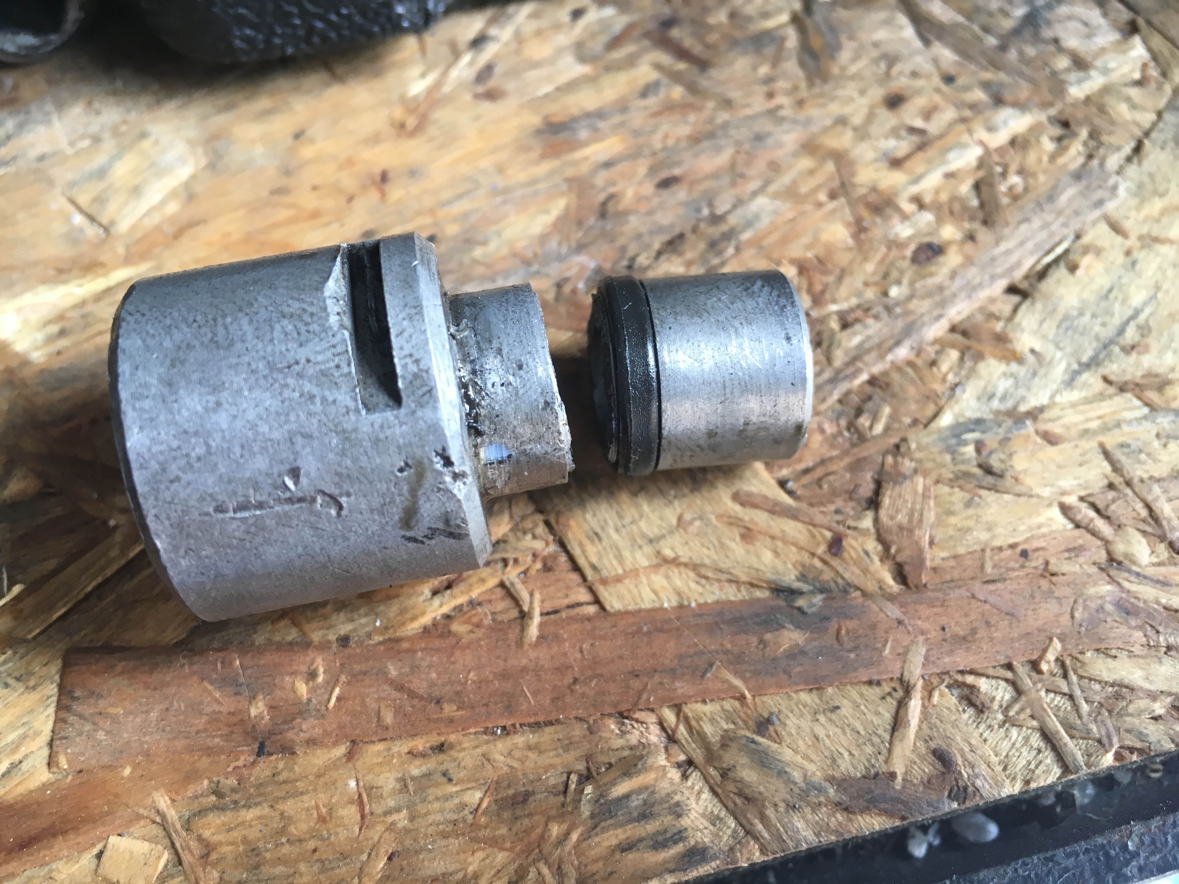

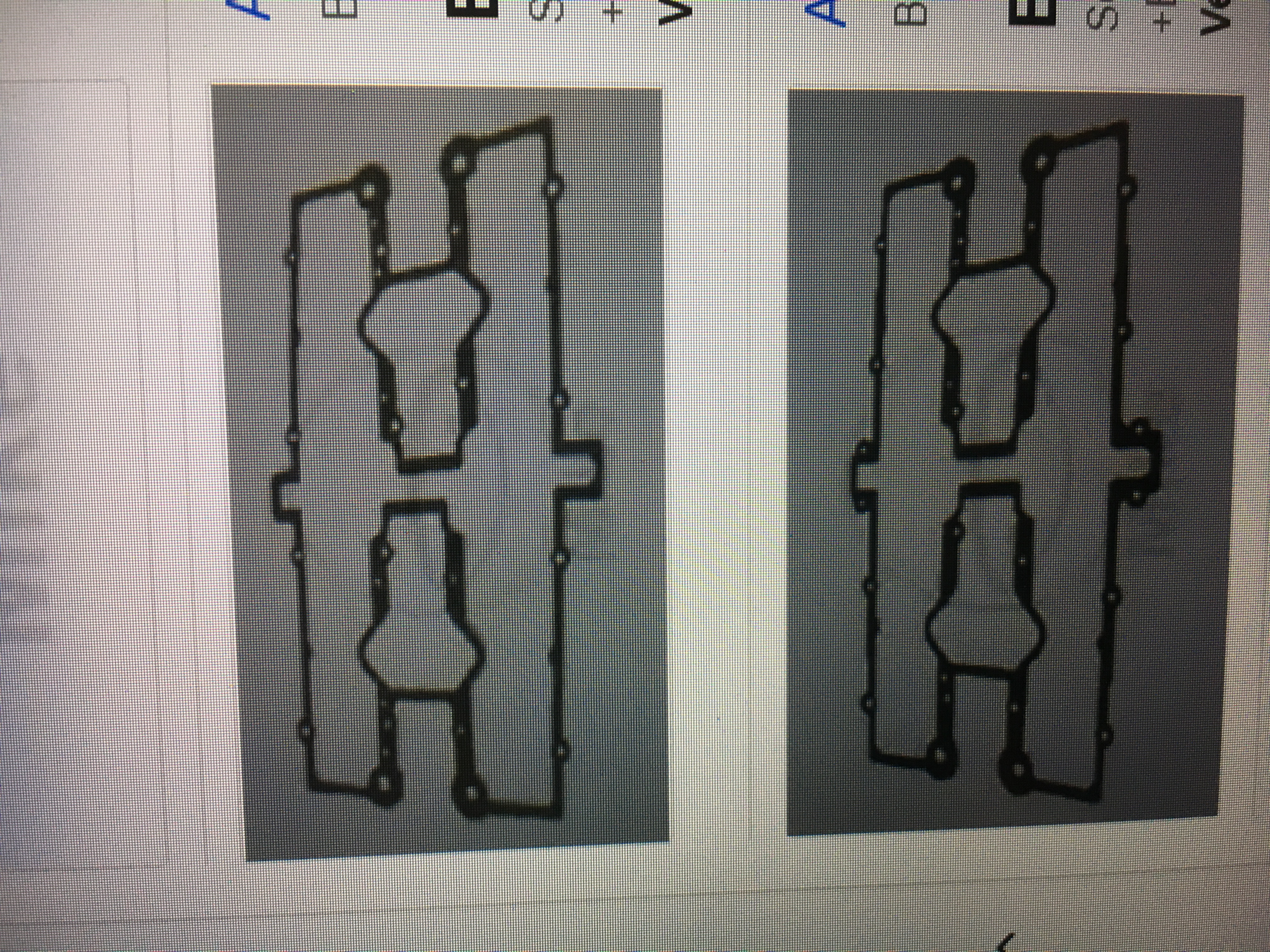

Dawno nikt tu nie pisał, to dziś się pożalę. W sobotę zachciało mi się wymienić w suzi pękniętą linke obrotomierza. Po rozebraniu przedniej lampy i zdjęciu szyby, odkręciłem od zegarów bez problemu. Schody zaczęły się przy odkręcaniu od pokrywy zawodowej silnika, bo linka zaczęła obracać się razem z tuleją ślimaka i po chwili tuleja... bez oporów ukręciła się na przewężeniu oringu. Oczywiście, jak już zdjąłem całą pokrywę zaworów, to cały ślimak wyszedł bez problemu. Tuleja poszła pod wymiar do dotoczenia i zamówiłem nową uszczelkę pod pokrywę. Przyszła, a jakże, wczoraj... tyle tylko, że nie pasująca, choć w ogłoszeniu było, ze pasuje do rocznika, to otwory się nie zgrywają. Narazie wysłałem meila do sklepu i zobaczymy, czy mają. Jak nie, to już znalazłem na Niemieckim e-aby”u, ale to znowu potrwa. Moto stoi, walki rozrządu przykryte starym T-shirtem. Śruby tylko poszły do ocynku. A miała być tylko nowa linka, wdech, wydech...
Minimalne różnice, ale jednak są. Nawet sklep się potrafi pomylić
