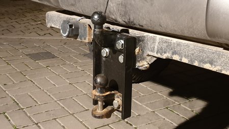

A ja ogarnąłem terenówkę żeby też mogła robić za holownik. Tak się rozpędziłem, że teraz mogę ciągnąć dwie na raz

kooba pisze:A ja ogarnąłem terenówkę żeby też mogła robić za holownik. Tak się rozpędziłem, że teraz mogę ciągnąć dwie na raz
I pole orać.

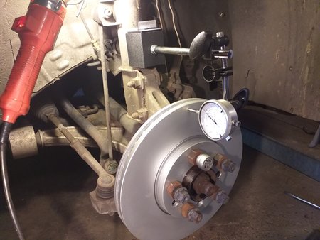

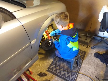

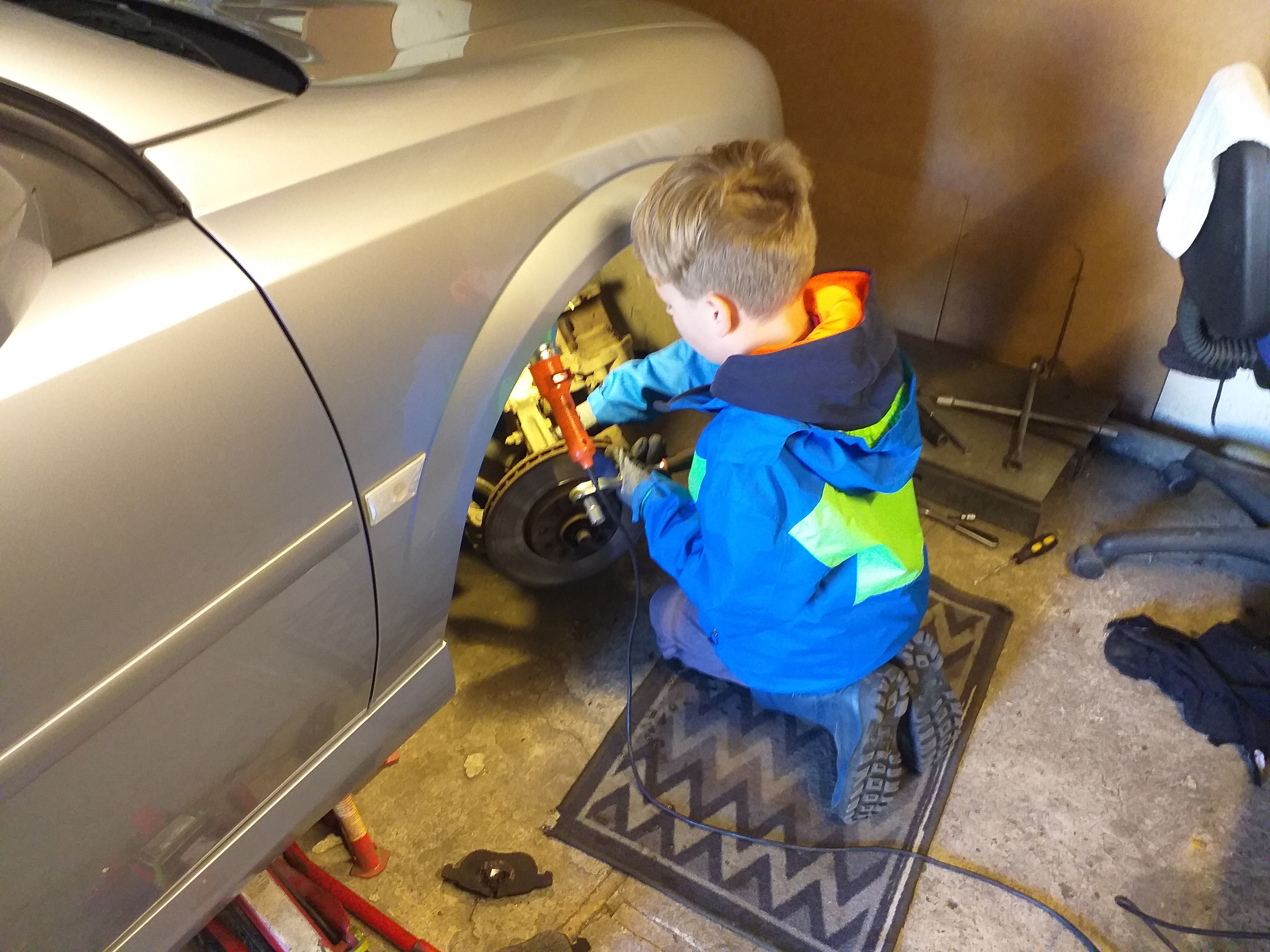

Dzisiaj wpadł komplecik Textara z klockami na przód. O ile z zewnątrz tarcze wyglądały dobrze to od wewnątrz lipa. Dla spokojności sprawdziłem tył. Tarcze są już za cienkie i za tydzień wymiana.
Zaciski wyczyszczone, prowadnice nasmarowane, tłoczki i gumy wypucowane, śruby z jarzma poszły na klej. Stare tarcze fajnie zeszły, żadne śruby nie były zapieczone. Jak się wszystko dotrze to z cepą staję w miejscu

Fachowa robota, chciałoby się, żeby mechanicy tak podchodzili do problemu, niestety jak kiedyś po wymianie tarcz spytałem o pomiar bicia , to mina speca była taka, że aż mi się głupio zrobiło że takie coś mi w ogóle wpadło do głowy
Ale ty masz widzę porządnych mechaniorów

Wcześniejsze samochody miałem "pospolite" a Vectra to już półka wyżej i autko wymagające większej dbałości. Szczerze, to jeszcze nigdy się tak do wymiany tarcz nie przyłożyłem jak do tej. Wpływ na to miały filmiki z YT jak to robić zgodnie ze sztuką. No i jest efekt.

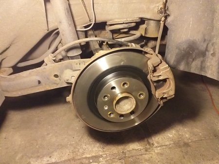

Jak powiedziałem tak zrobiłem. Tarcze TRW założone na tył. Był problem z odkręceniem śrub jarzma bo były na kleju. Aby wkręcić tłoczki należy je obracać jednocześnie wciskając. I tu bez właściwego narzędzia też się nakombinowalem ale ostatni raz, bo komplecik już będzie.

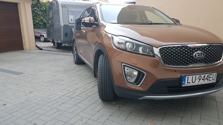

U mnie taka akcja, że niewiadka dostała nowy holownik. Okoliczności słabe i uczucia jak w dowcipie o mercedesie, teściowej i przepaści.
Ostatecznie jednak mamy całkiem fajny holownik. KIA Sorento '15 2.0 CRDi 185 KM automat.
Już w zeszłym roku przytargałem kijanką cepę na zakończenie lata i radziła sobie całkiem nieźle.
