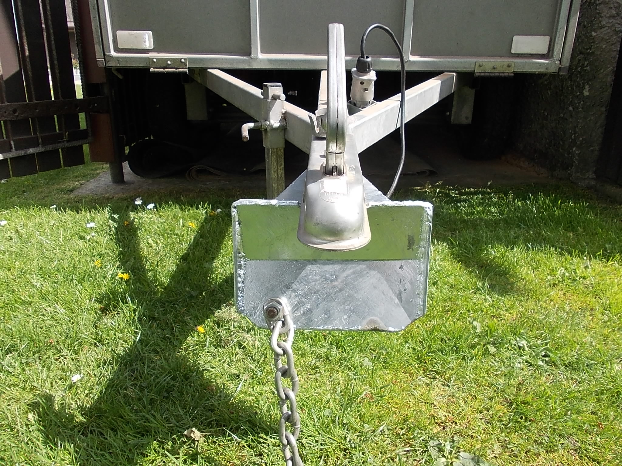

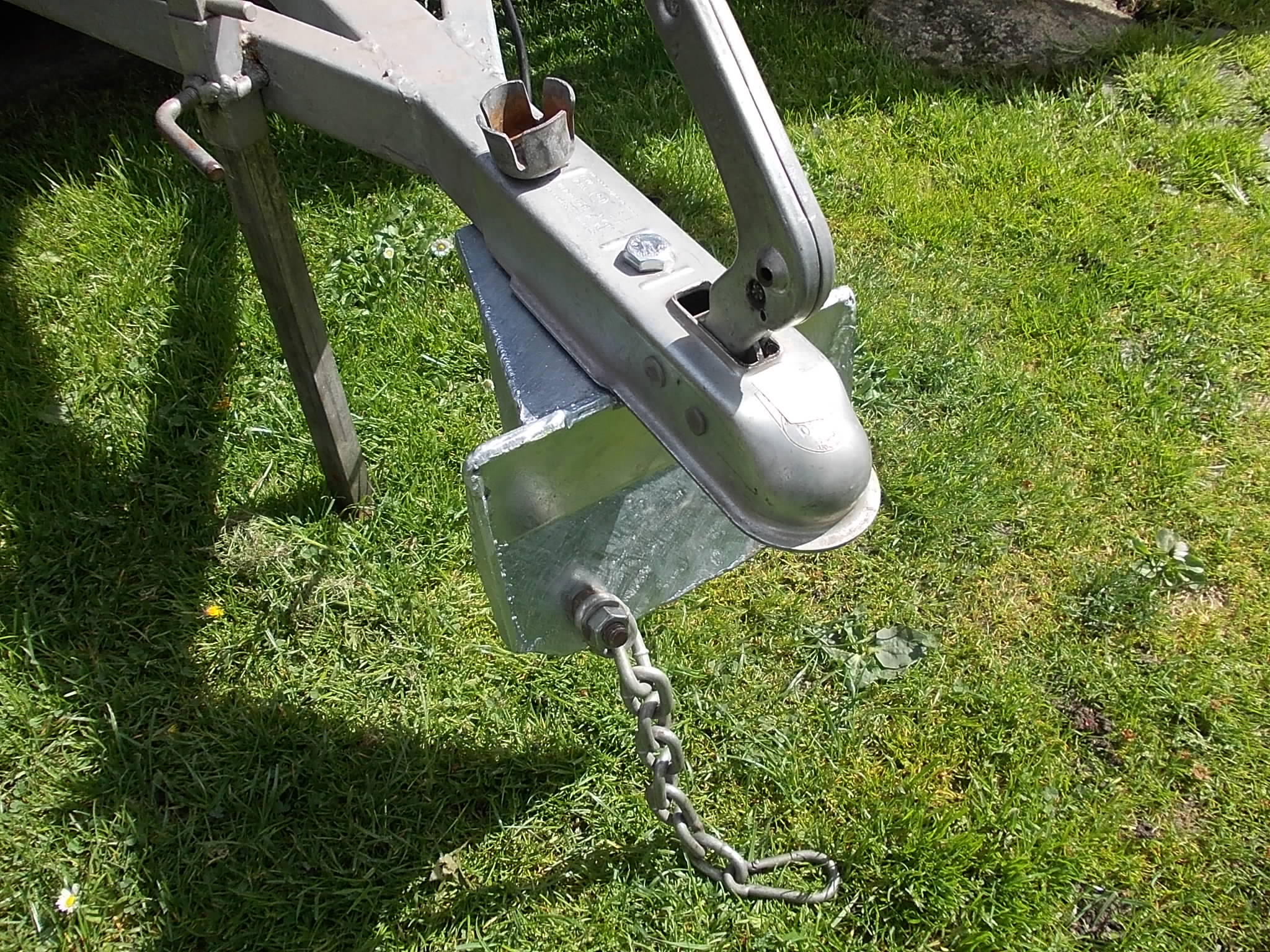

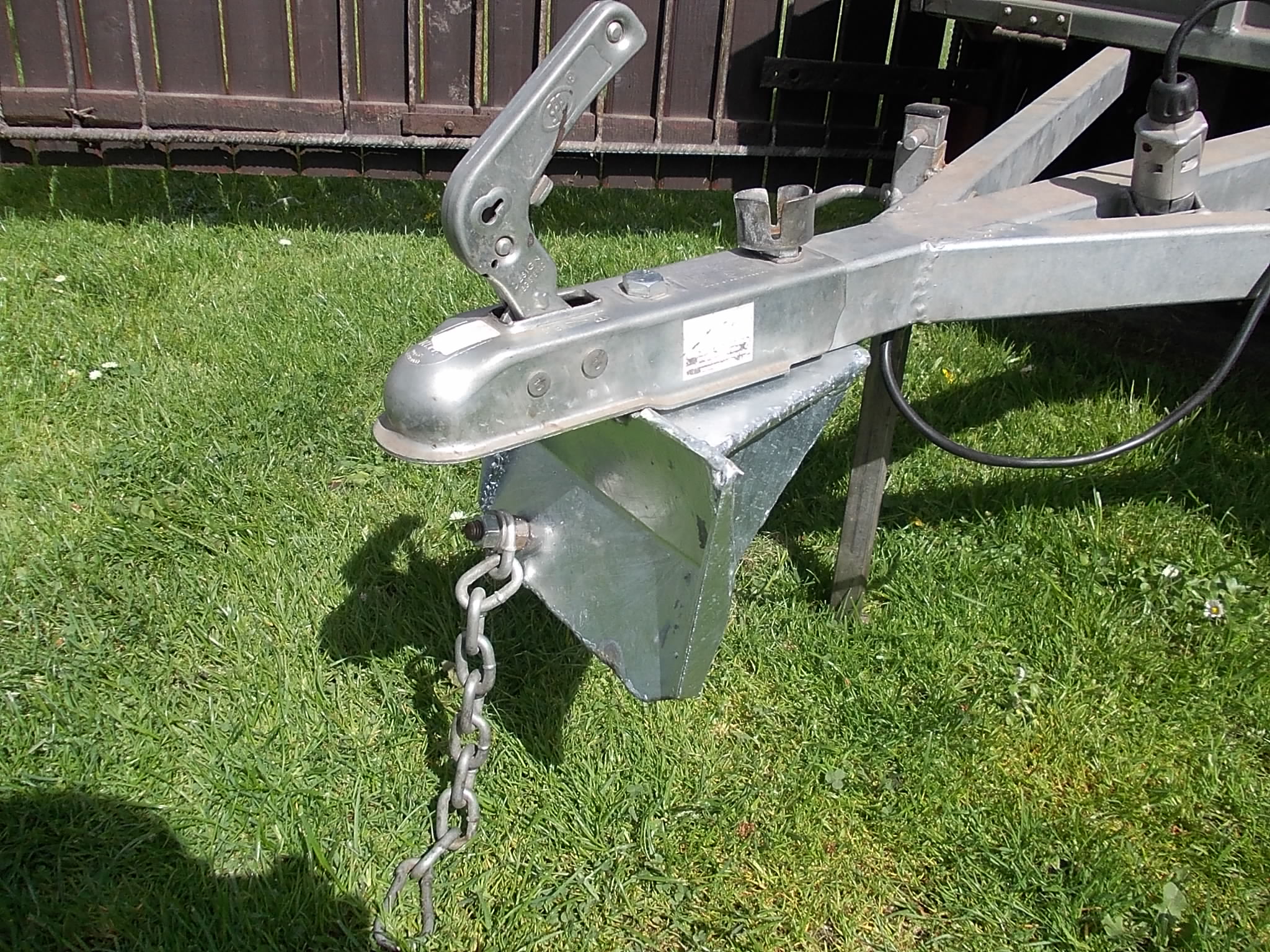

Jak pisałem tak uczyniłem.Dzisiaj zrobiłem sobie blachę do cepki ale towarowej,prezentuje się całkiem nieźle.Dam ją do ocynku zamontuję i będzie git.Później wstawię foty.Tak myślałem nad niewiadką;ona ma hamulec najazdowy więc po uderzeniu powinien częśc energii wyhamowac ale nie sądzę że na tyle aby dyszel nie wszedł do bagażnika.W niewiadce mam dyszel inaczej skonstruowany więc będę miał więcej gimnastyki z blachą niż przy towarowej.

No i spoko. Ja swojej jeszcze nie zamontowałem. Jakoś za dużo roboty mam (komar, cepka, działka, inne), zresztą z cepką nie wyjadę wcześniej, niż na Boże Ciało niestety - w maju komunia córki. Ale stare chińskie przysłowie mówi: "jak nie masz na nic czasu, to znajdź sobie dodatkowe zajęcie"
, więc sobie poradzę i też wrzucę fotki, jak zrobię.
