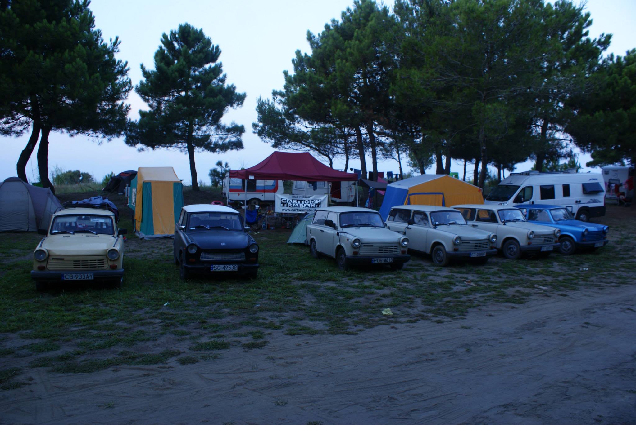

Widziałem fanów trabanta w Czarnogórze i mieli ze sobą co prawda przyczepę namiotową ale tam i góry większe.
Pewnie dasz radę

No tak, tyle że na zdjęciu widzę same Trabanty Polo i one z racji mocnego silnika faktycznie nie mają problemu z ciągnięciem czegokolwiek za sobą.

...ten drugi od lewej to chyba jednak dwusów
