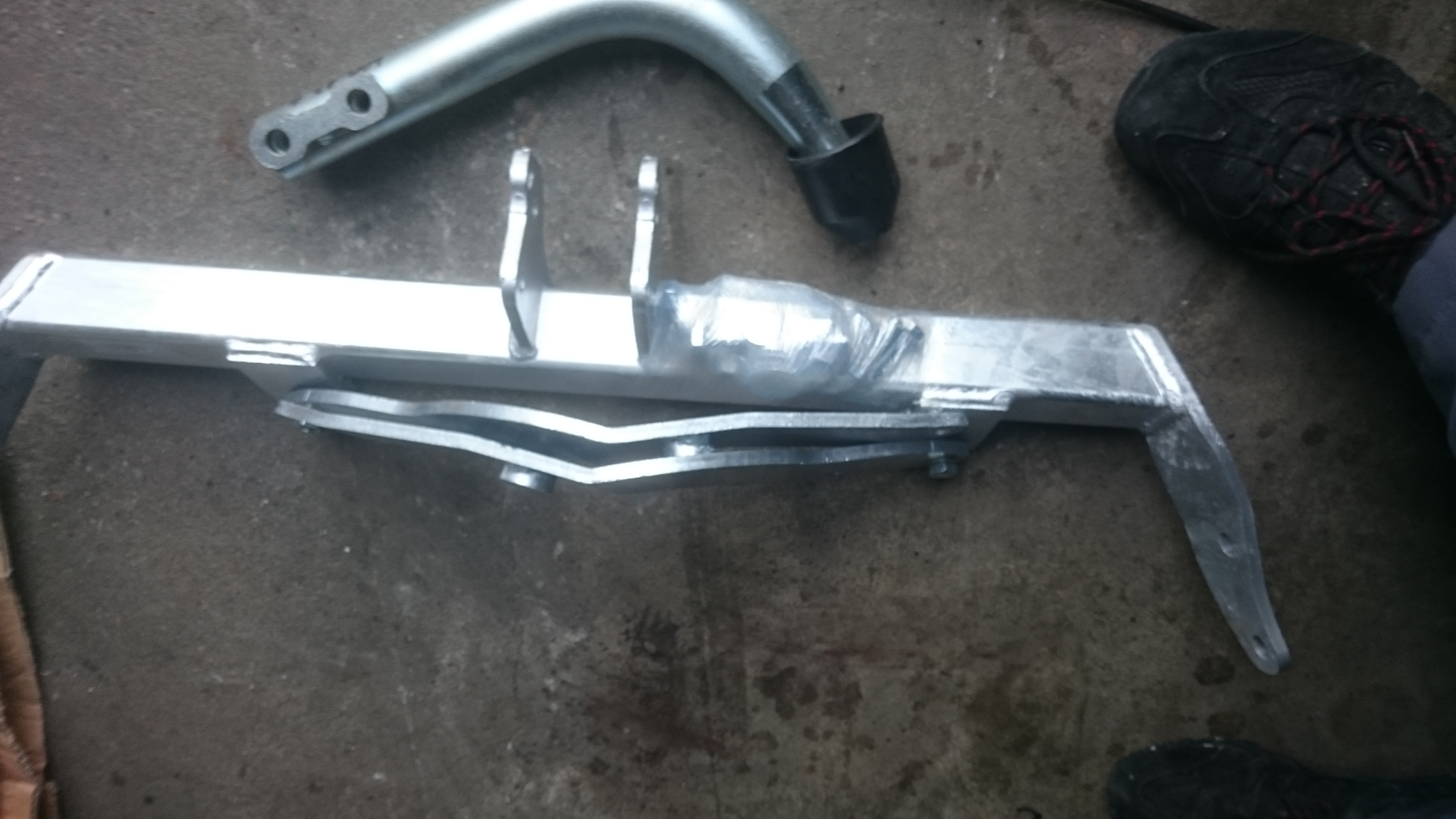

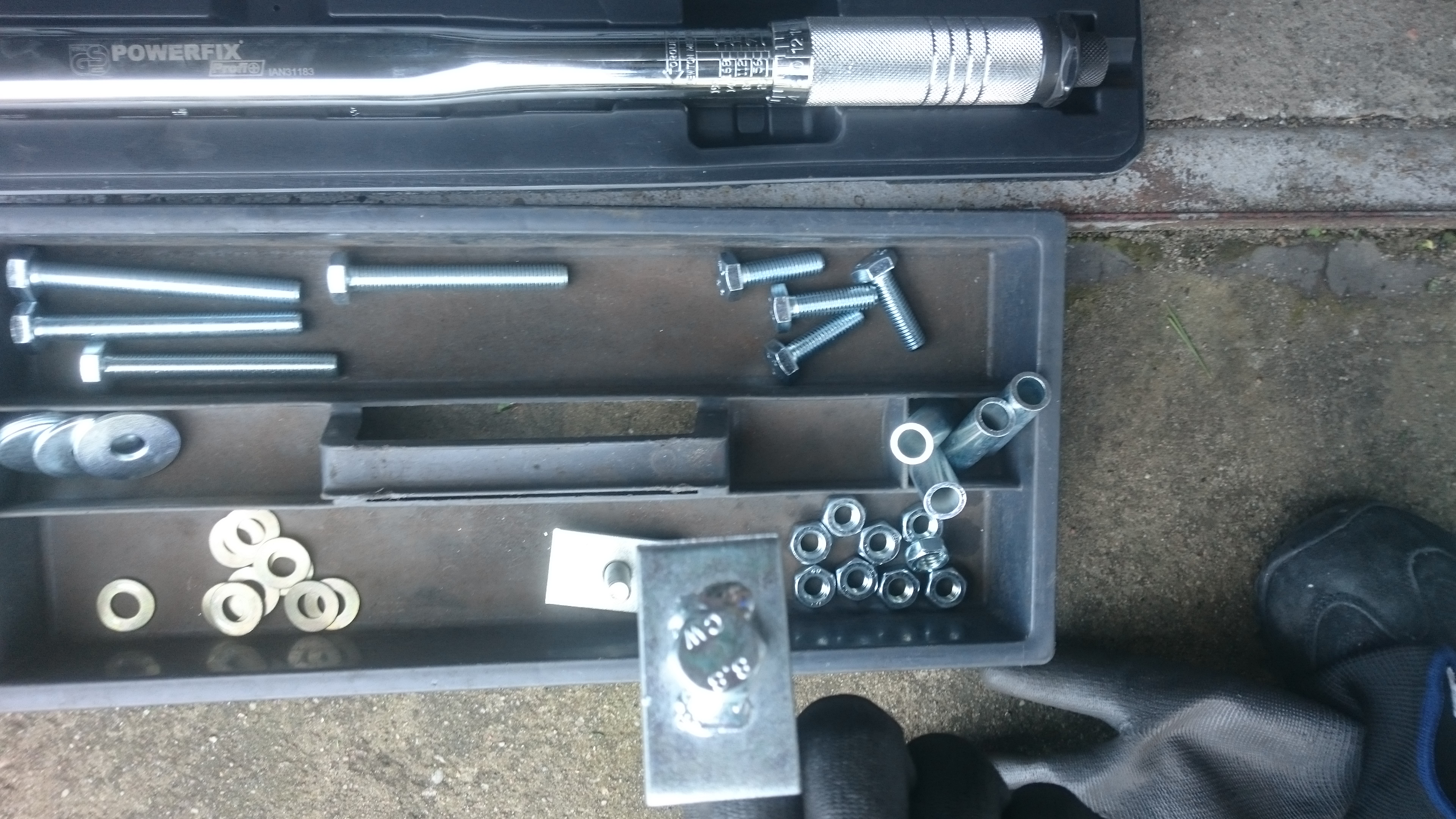

Haczydło zamontowane, godzina z hakiem i belka na miejscu, wszystko ładnie pasowało. Z poziomu podłogi się udało, ale lewarek był potrzebny,. Instalacje założę w następną sobotę. Bo teraz było mało czasu.
Instrukcja po czeski i angielsku. Rysunki czytelne.
