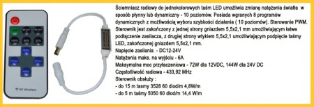

Postautor: neeken » czwartek, 9 mar 2017, 13:15
a takie coś nie załatwi sprawy? Rozpiętość zasilania miedzy 12-24 więc IMO ledy bezpieczne,możliwość ściemniania,pilocik heheh

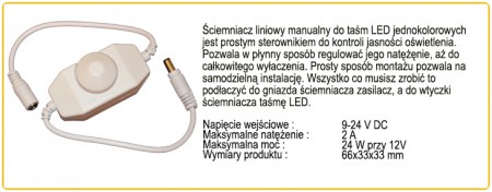

Postautor: neeken » czwartek, 9 mar 2017, 13:41
ewentualnie bez pilota
