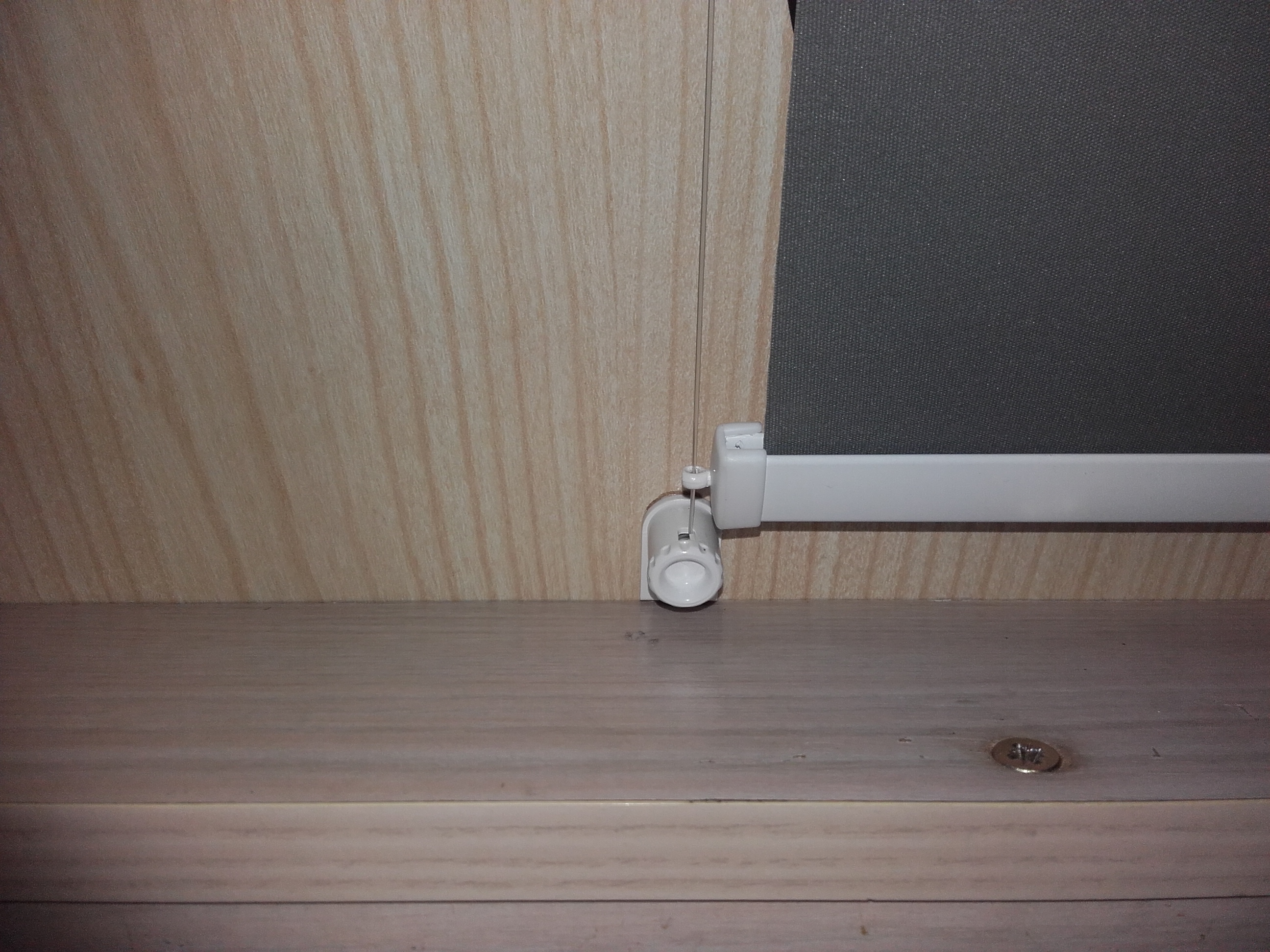

Mam podobną rolete tylko na żyłkę bo prowadzenia trzeba przerabiać

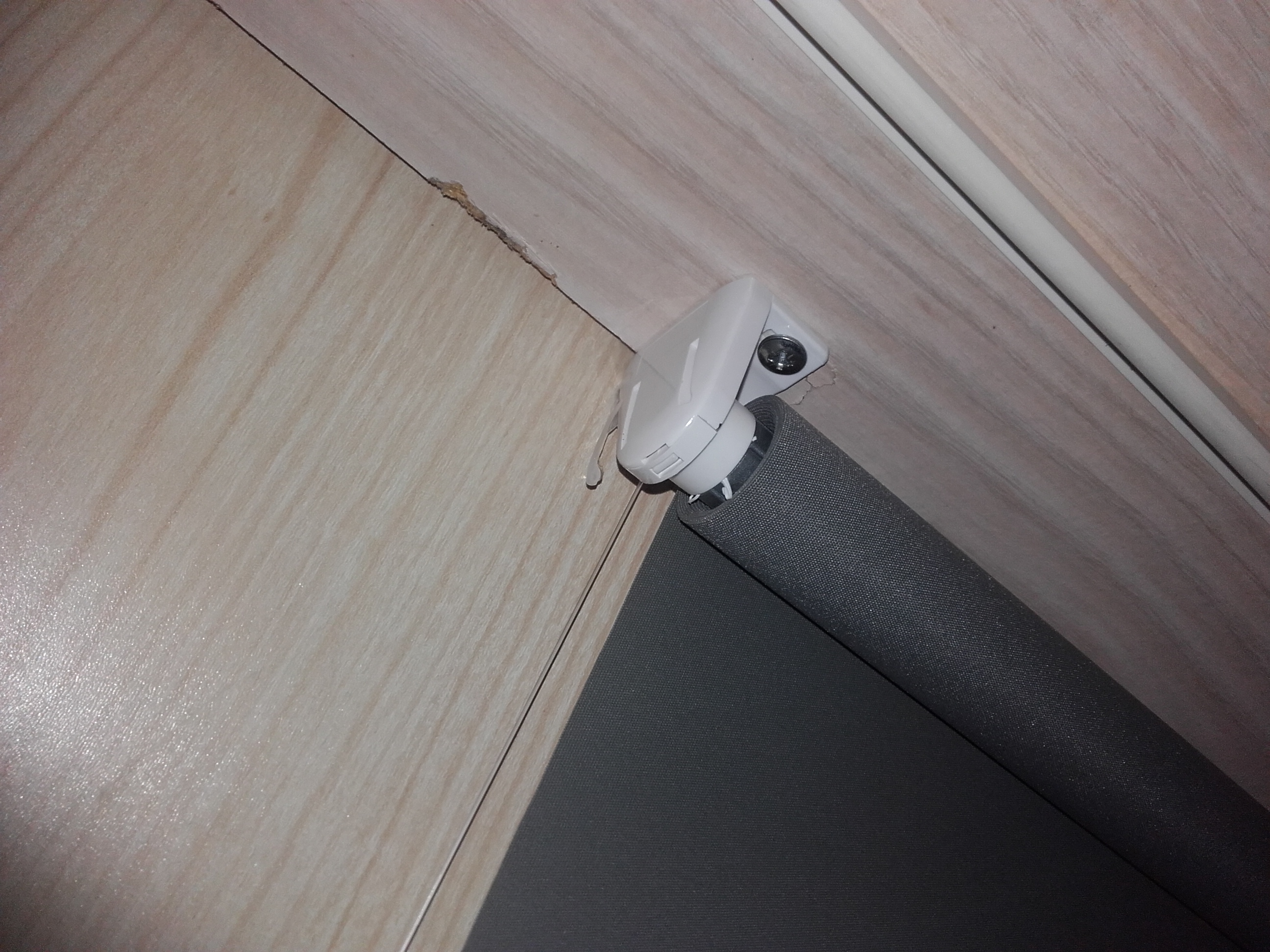

Mam roletę na prowadnicach i daje radę nawet na tylnym oknie.

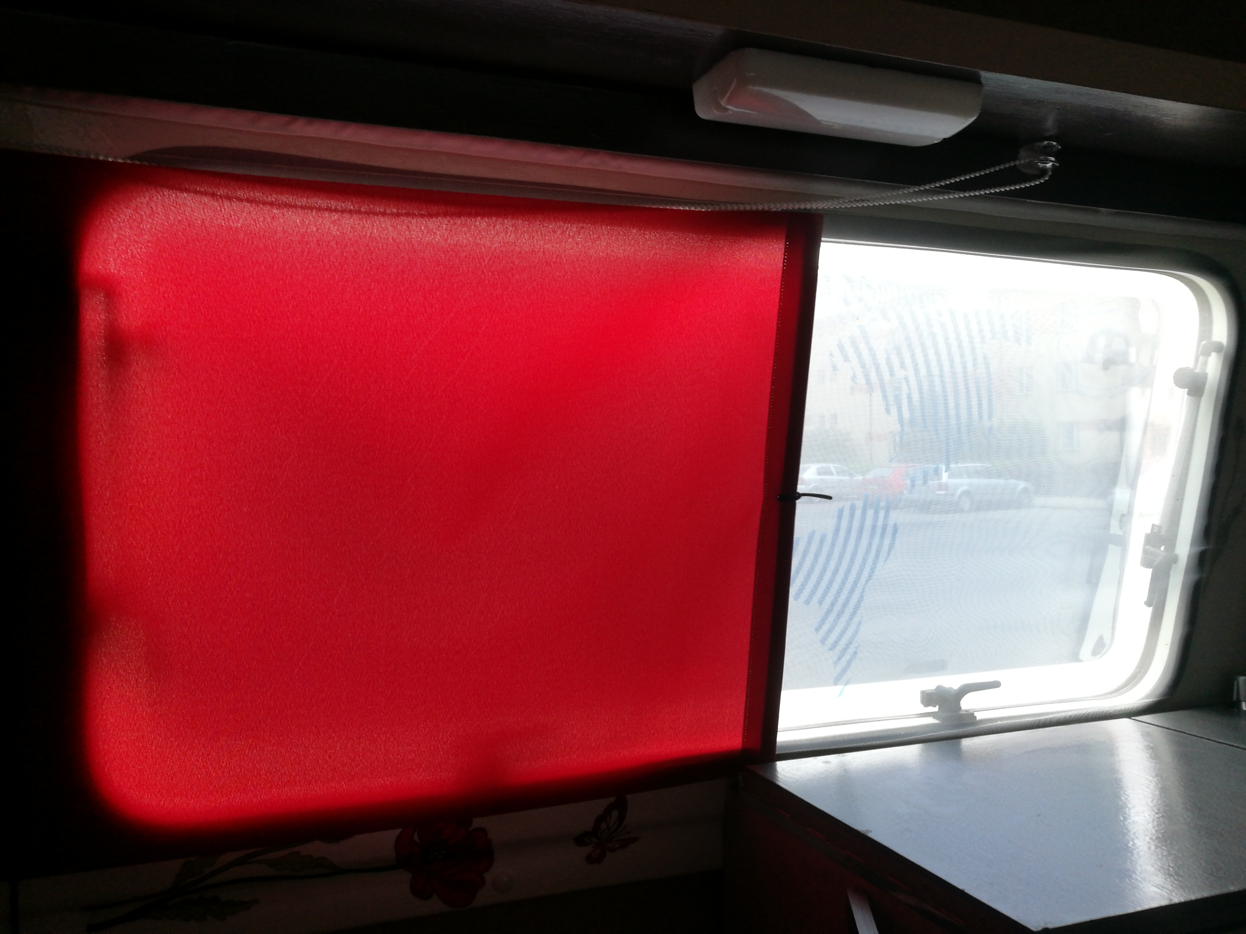

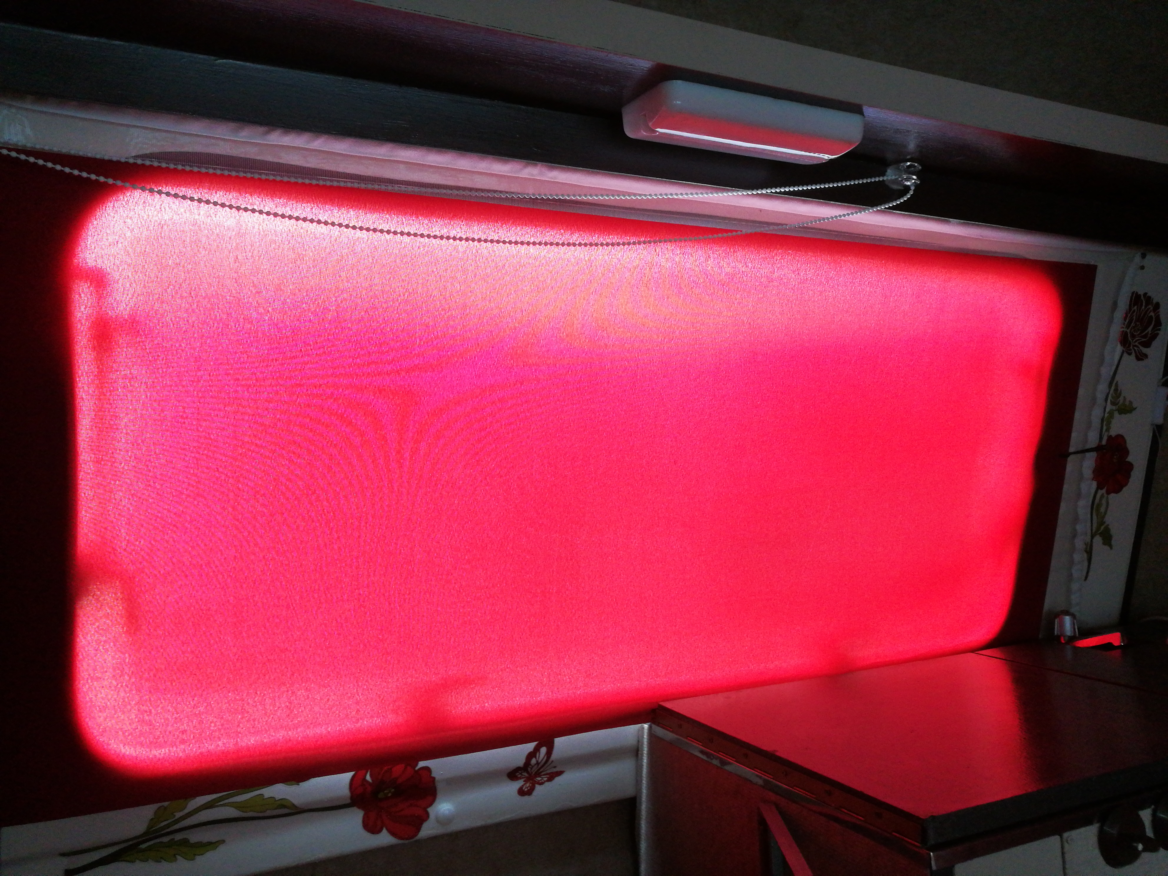

U mnie tylna roleta na prowadnicach była przy zakupie, z przodu zamontowalem poziomo roletę 50 cm z casto za 19,90 na prowadnicy żyłkowej. Nie chciałem zwykłej że względu na kuchenkę i gotowanie (nie chciałem żeby wisiała nad kuchenką i przeszkadzała w otwieraniu blatu) Roleta idealnie wchodzi w zagłębienia maskownicy okna . Na boczne szyby dałem zwykle rolety 50cm (biedra po 14,90) obcięte na długość 5cm poniżej okna. Jak chcesz to mogę jutro wrzucić foto

sookinsyn pisze: z przodu zamontowalem poziomo roletę 50 cm z casto za 19,90 na prowadnicy żyłkowej
Też ją widziałem i wygląda nieźle, chętnie zobaczę na zdjęciu jak po zamontowaniu leży ;)
sookinsyn
Re: Roleta
Postautor: sookinsyn » wtorek, 25 lip 2017, 16:45
Proszę bardzo

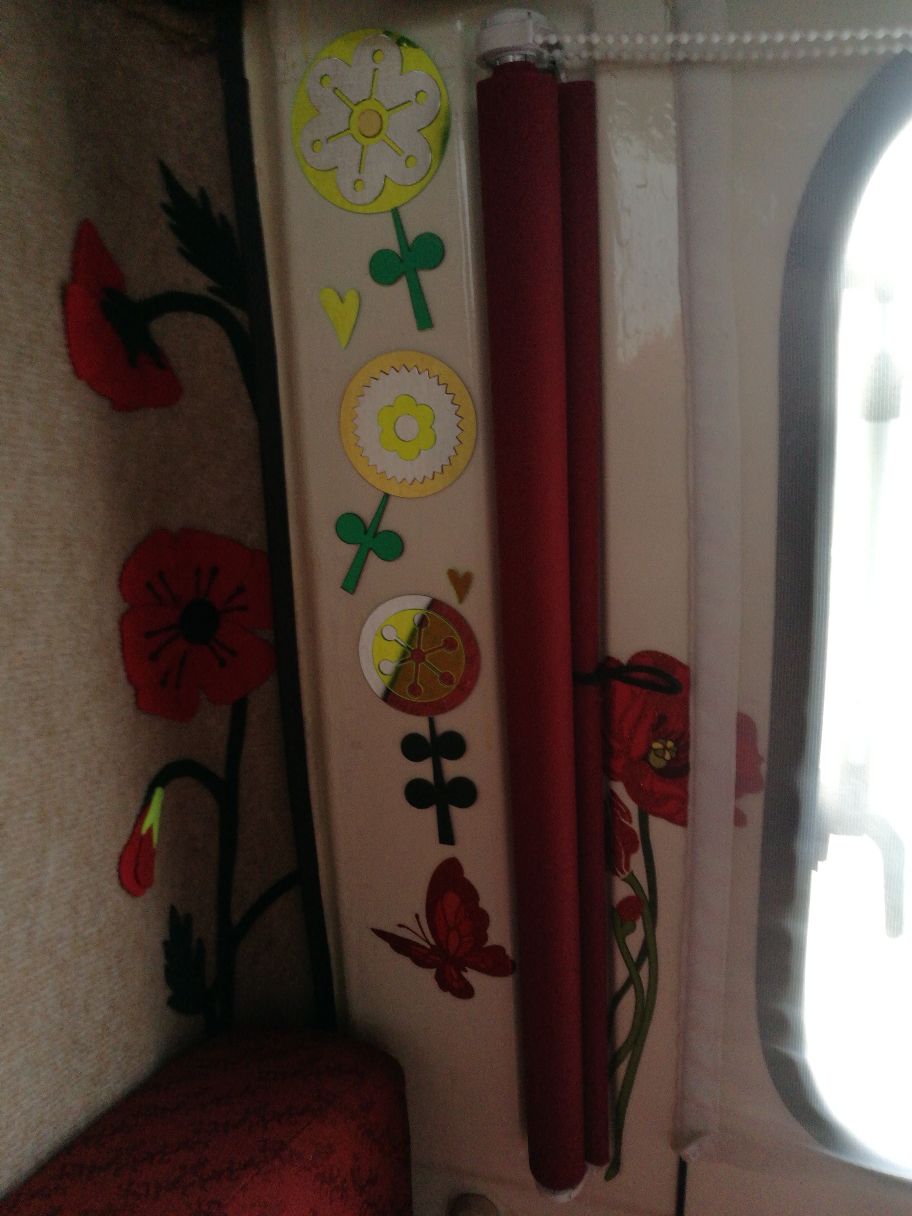

Na żyłkę musisz mocno rolete przykrwcic bo mocowanie zylki jest tam gdzie mocowanie rolety a z drugiej strony przyklejilem na kropelke naciongasz żyłkę i chodzi jak tralala nie zacina sie mam to juz ze 2 miechy nawet stachu na zlocie chwalił te rozwiązanie

Postautor: Mazdammm » wtorek, 25 lip 2017, 18:22
Jak bedziesz chcial to w weekend wysle ci fotki
Mazdammm
Posty: 77
Rejestracja: czwartek, 8 cze 2017, 09:55
Re: Roleta
Postautor: Mazdammm » wtorek, 25 lip 2017, 19:58
Tak to wygląda

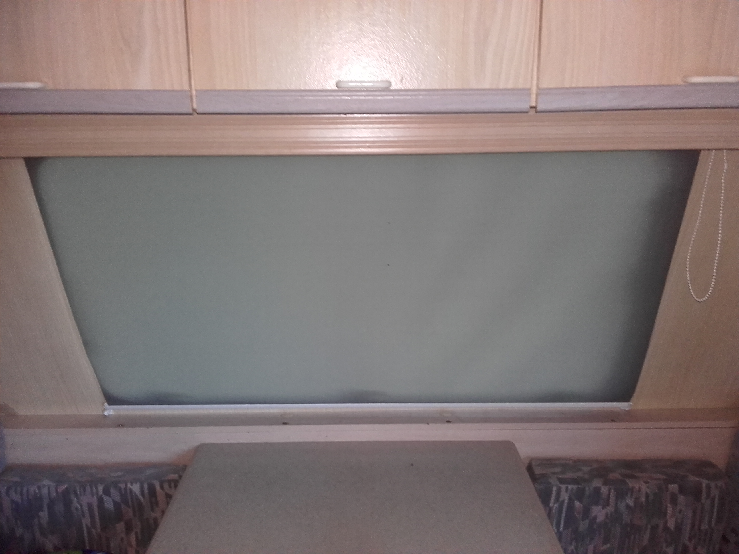

Odgrzeję troszkę, bo mi się pomysły skończyły co zrobić z roletami w bocznych oknach w wielorybie. Jak wiadomo są one skośne, a brak miejsca na górze skutkuje nie zakrytym trójkątem na dole. Czy ktoś wpadł na pomysł jak to rozwiązać?
