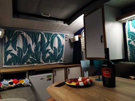

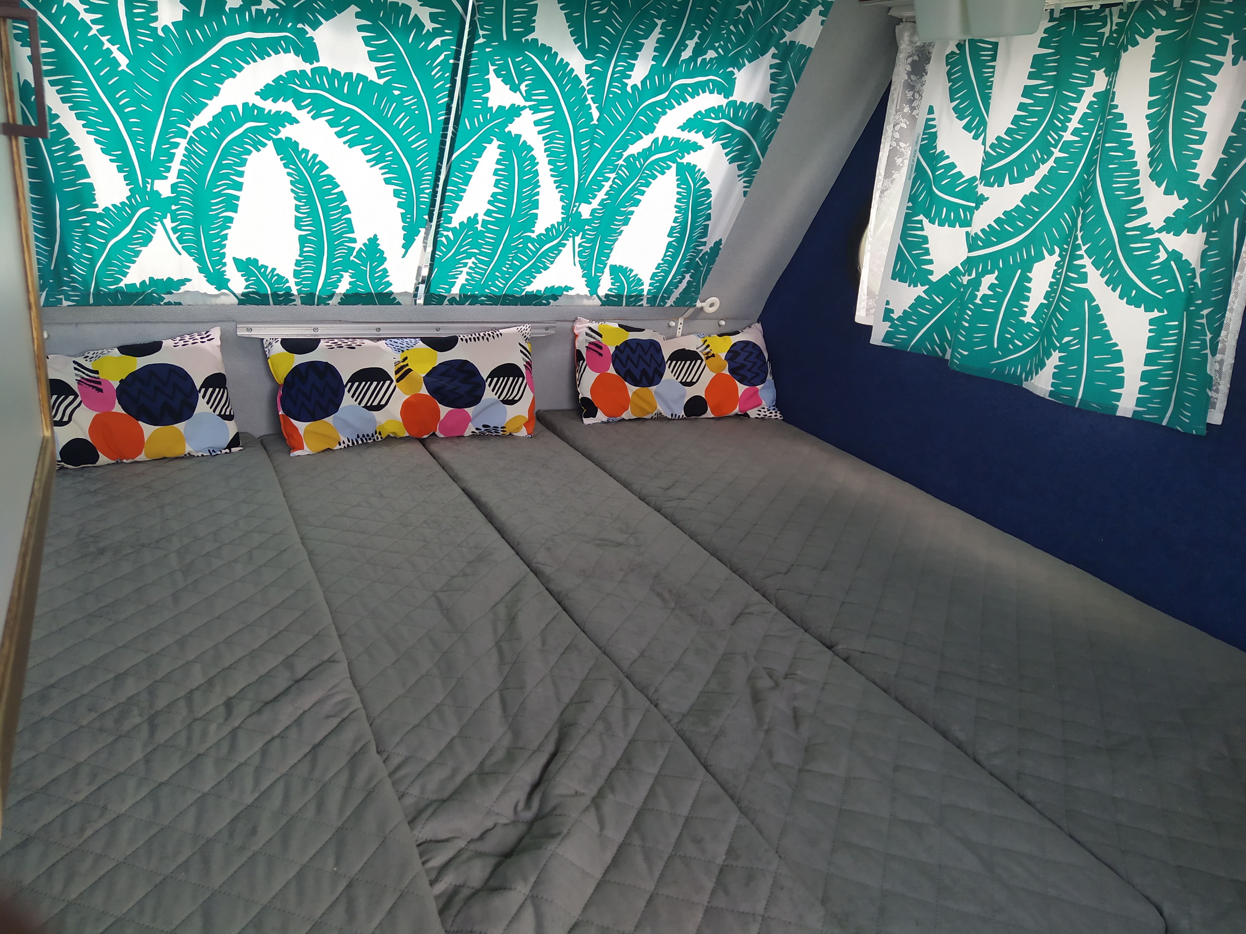

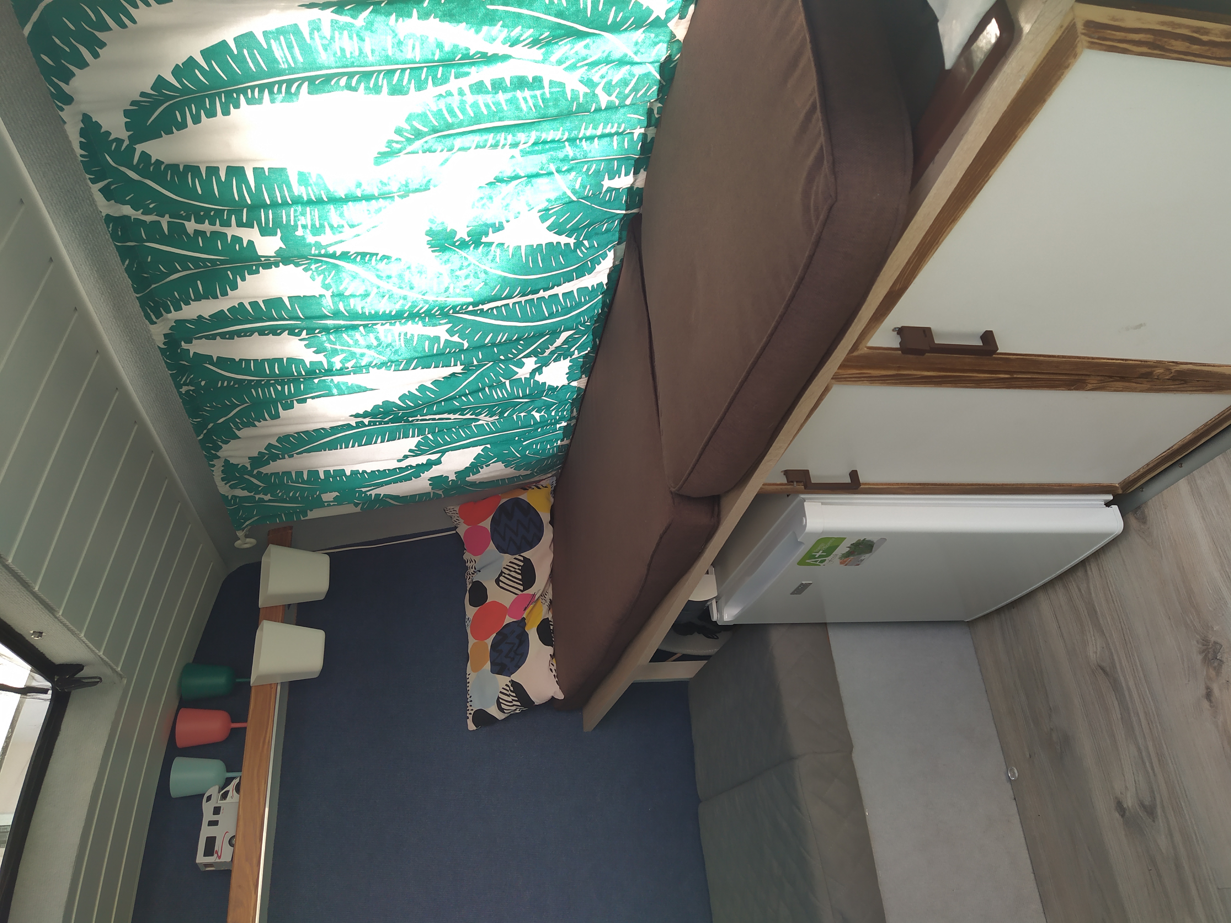

Wiem, że temat już pewnie nieaktualny, ale może ktoś wykorzysta.
U nas na dużym rozłożonym "łóżku" śpimy z żoną z młodszym dzieckiem , a na blacie dziennym w przedniej części przyczepy rozkładamy dodatkowe materace i starszy syn ma wygodne spanie 185 x 50 cm. Blat jest w formie trapezu żeby swobodnie mieścić się w drzwiach. To jest taka wersja 2+1+1 lub 2+1.

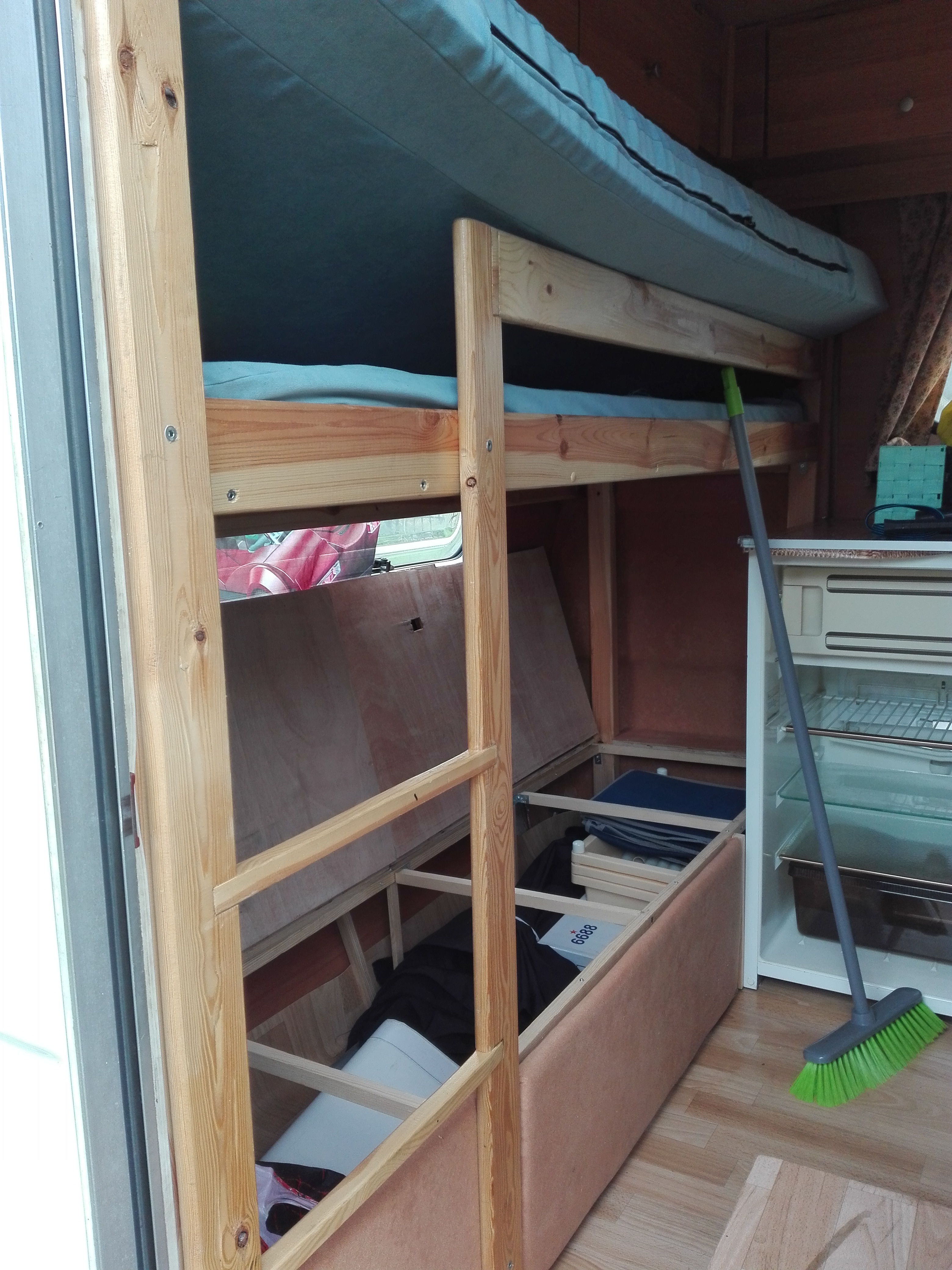

U mnie wygląda to tak.
Może nie jest to szczyt pięknej stolarskiej roboty ale kilka lat wiernie służyło chłopakom. Małżonka dała radę i na górze drzemać.
Z racji, że już chłopcy jeżdzą osobno (syn i siostrzeniec) to pięterko raczej pójdzie do rozebrania w przyszłym roku. Przy kilkulatkach zdało egzamin.

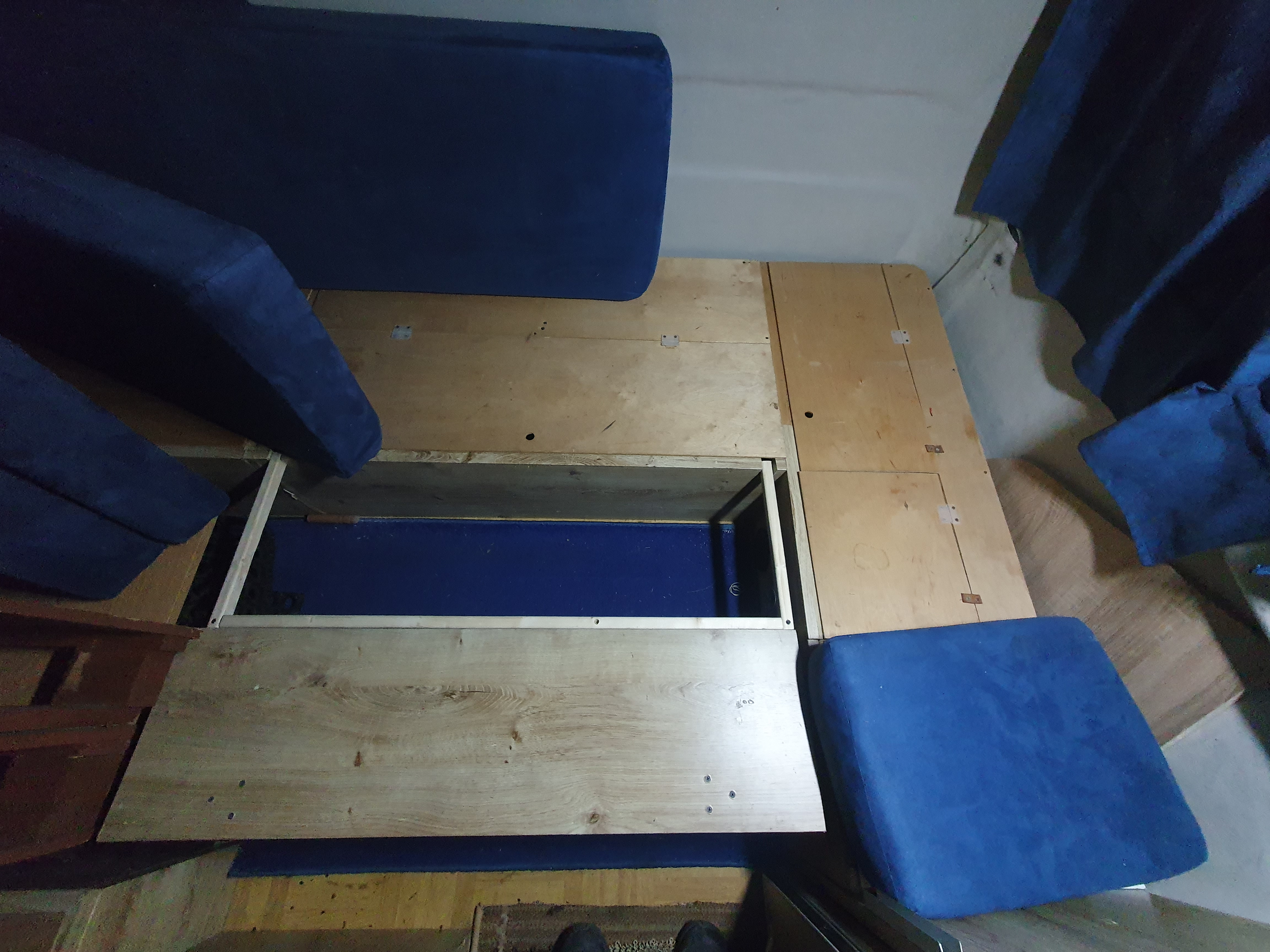

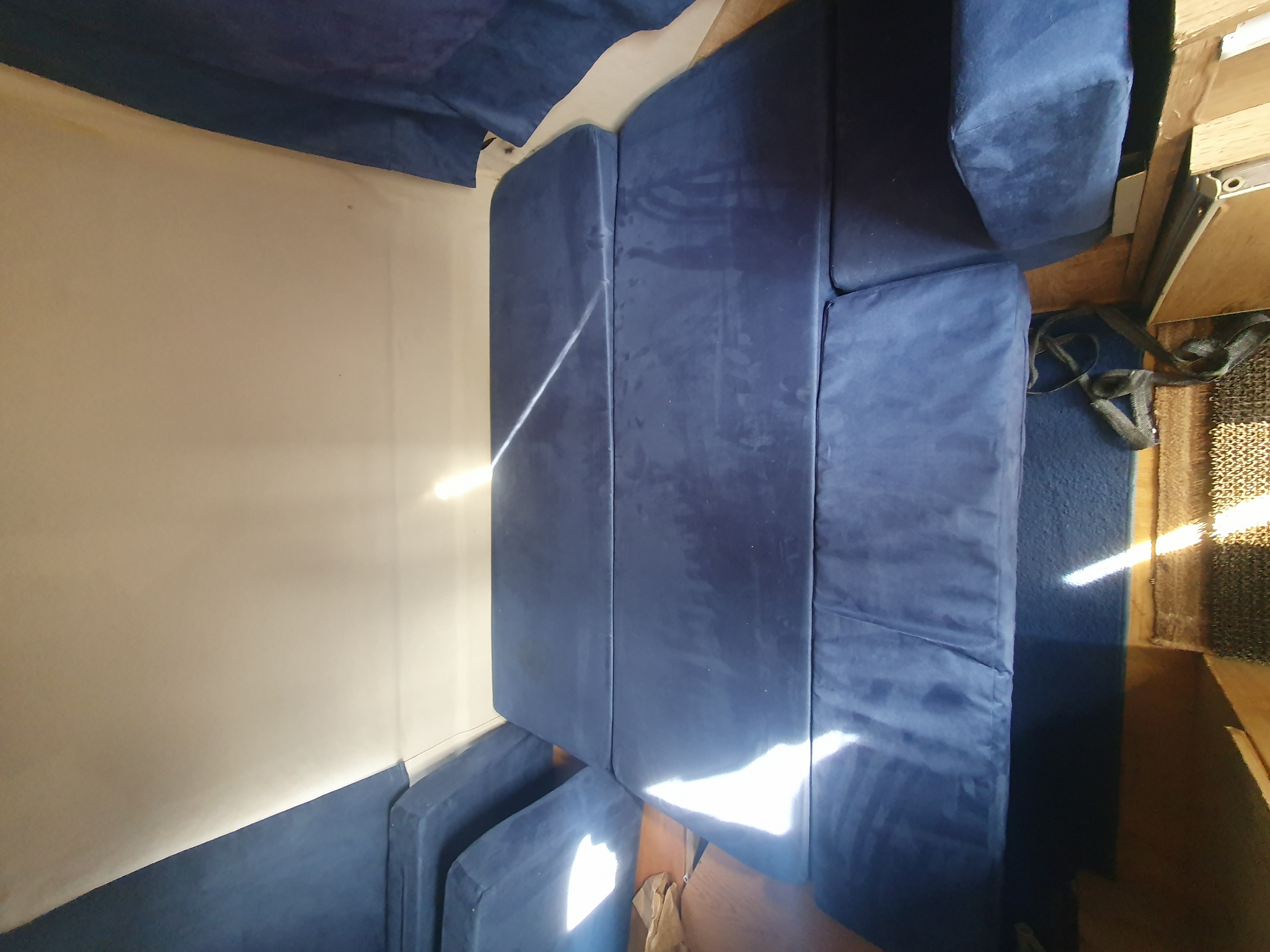

Zrobiłem rozsuwane w n126e.
Oczywiście zamiast dziury jest sklejka 4mm.
Miejsce zrobiło się bo wypadł zlew a szafka z kuchenką i lodówką jest przy drzwiach.
