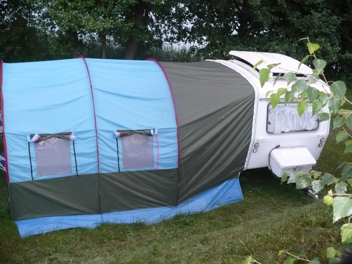

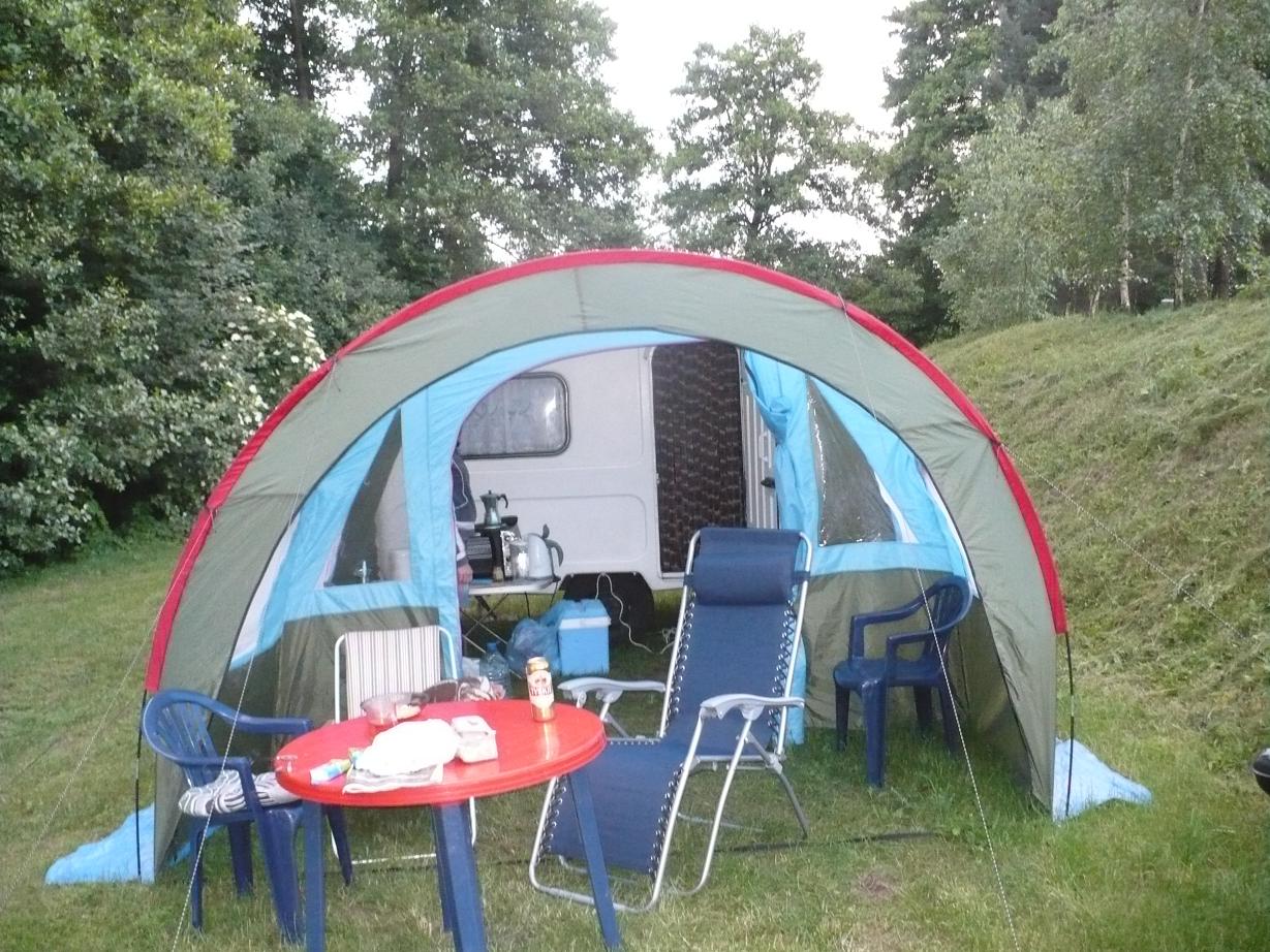

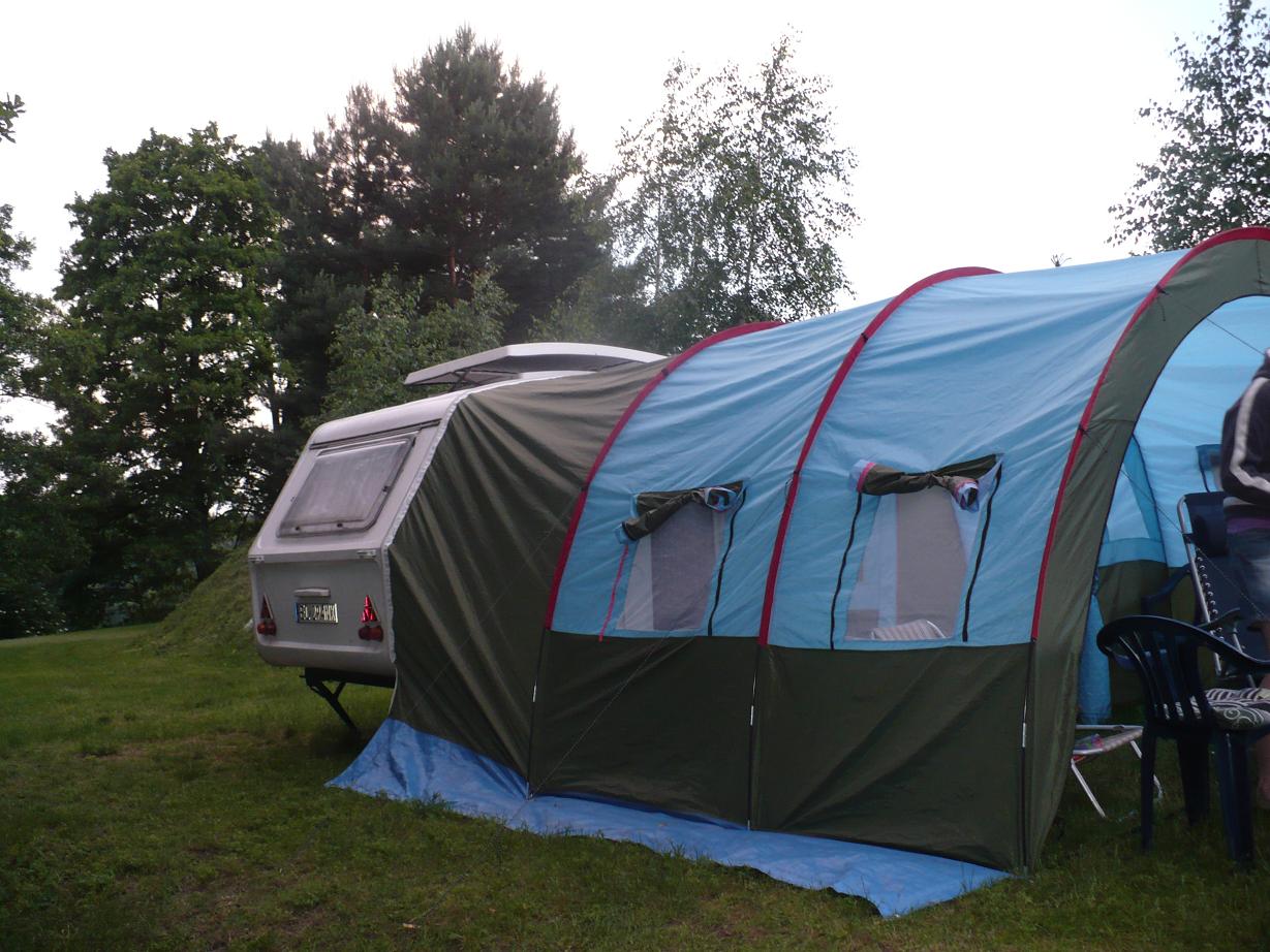

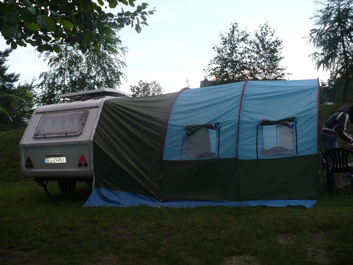

Witam, ponieważ ostatnio udało się wyskoczyć na kilka dni z doczepką , przy tej okazji udało się zrobić kilka fotek moje nowego przedsionka.
Zrobiłem go z namiotu 6 osobowego tunelowego który jest dostępny na alledrogo.
Ponieważ namiot jest bardzo zbliżony rozmiarami do naszych niewiadóweczek pracy przy tym nie było zbyt dużo.
Na początek została wypruta tylna ściana, później w to miejsca została wszyta kedra a na konie zostały doszyte fartuchy z plandeki.
Cenowo przedsionek wyszedł podobnie do używki która ma ....naście lat, wiec mam nadzieję ze posłuży trochę dłużej, chociaż zdaje sobie sprawę ze jakość tego materiału jest o dużo gorsza.
Po pierwszym wypadzie wrażenia są pozytywne, jest dużo miejsca na czym właśnie mi bardzo zależało, przedsionek jest prosty w rozkładaniu i do tego całośc jest lekka.

Na allegro kupisz takie cudo za 350 plnów http://allegro.pl/d22-namiot-turystyczn ... 26609.html

waga 11kg także lżejszy od oryginalnego o 7-8kg?
Pytanie jak to cudo się rozkłada?

Bardzo prosto. Rozpinasz podłogę na ziemi, wkładasz pałąki w tunele w szmacie, wciskasz je w odpowiednie miejsca w podłodze po każdej ze stron, naciągasz linki i stoi. Taki przy najmniej ja osobiście oglądałem.

Rozłożenie tego "cuda" trwa około 10 minut( nie spiesząc się).
Podłogi w nim nie ma , skład się rurki, następnie wkłada w tunel i napina, dziecinnie proste ale druga para rąk sie przydaje. Do ceny namiotu trzeba doliczyć koszt kedry ( najtaniej jak udało mi się znależć jest w Sako-Expo). Zszyte do kupy było wszystko na zwykłej domowej maszynie- Łucznik. A co do gabarytów to tak jak reflexes napisał myślę że bez problemu można spiąć ze sobą dwie rurki i się skróci.
