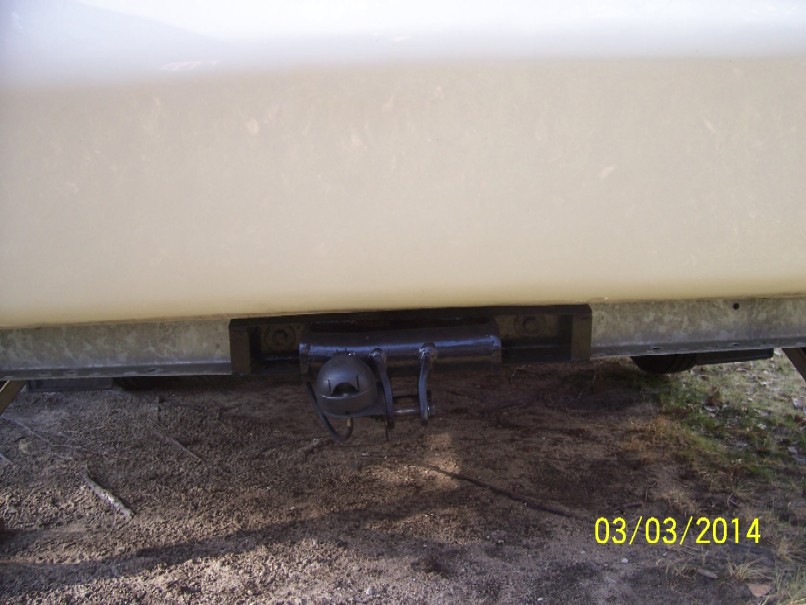

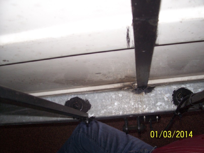

Co do mojego istniejącego rozwiązania właśnie przed chwilą rozmawiałem z poprzednim właścicielem i dośle mi zapomnianą kulę- hak.
Jak się okazało to wzmocnienia jednak mam zamontowane pod podwoziem ale podobno i tak bujało mimo , że platforma na kuli była solidnie przykręcona kluczem .Mówił , że też konsultował tą sprawę z Niewiadowem i sugerowali żeby platformę dodatkowo zamocować w jej górnej części do przyczepy
Tak prawdę mówiąc to powoli mi zaczyna przechodzić szał z wożeniem rowerów na przyczepie ale jak będę miał już hak to pożyczę od kogoś platformę i sam sprawdzę co jest grane bo wydaje mi się , że ładując rowery z tyłu będzie przeważona za dużo na tył bo już w tej chwili lodówka robi swoje i bez butli w kuferku jest praktycznie na zero ! , jak wsunę do przodu przedsionek w worku i dołożę 2 butle to powinno być w sam raz ale +rowery ???
wrzucam foty zaczepu i
Pozdrawiam.

To ta koncepcja mi się nie podoba
Faktycznie może być mało stabilna. Mam już pomysł na udoskonalenie swojej z wykorzystaniem wypinanego haka od Opla Omegi B.
Co do mocowania w górnej części to nie wyobrażam sobie żeby go nie było, dlatego wiążę rowery do tylnych rączek manewrowych.
Wyważenie przyczepy też musisz zabezpieczyć, ja mam na i pod przednim łóżkiem wszystkie ciężkie graty, a w kufrze na dyszlu wożę butlę gazową 11kg i baniak 30L pełen wody.
