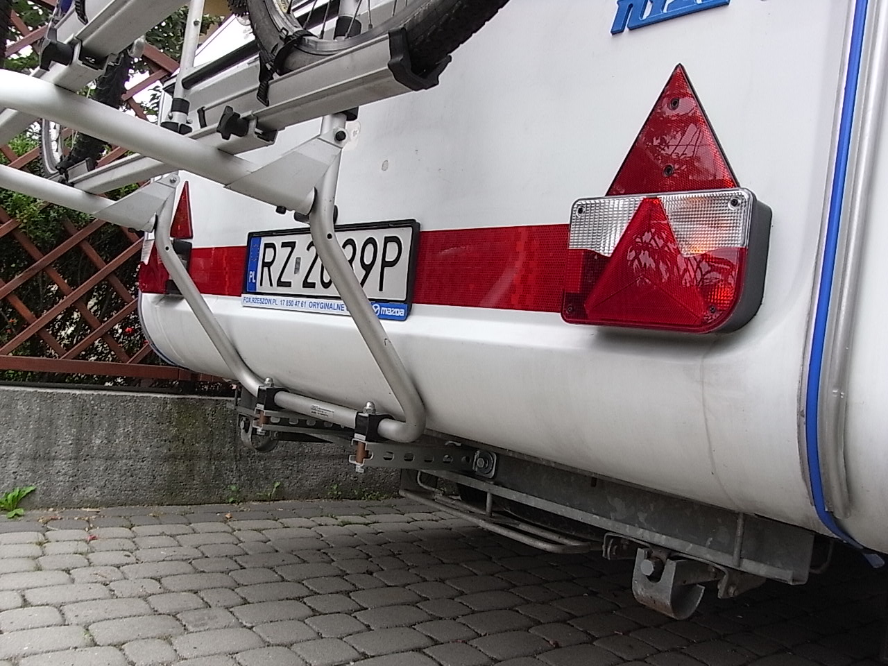

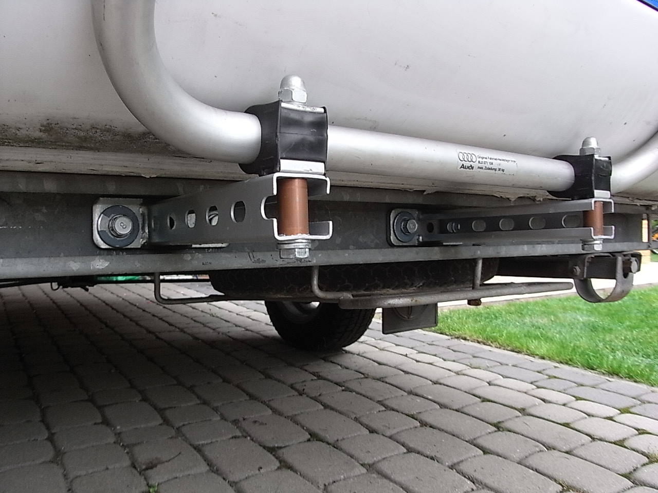

Opisujac jakoś montaż
ramy nie wzmacniałem nie ma potrzeby
podpory zanabyłem w OBI ale takie same w Praktikerze widziałem
łączniki te gumowe miałem w komplecie ale identiko występuja jako guma stabilizatora do aut ciężarowych
odnośnie belki drewnianej wzmacniającej wymiarów nie pamiętam ale należy ją dopasować do kształtu przetłoczenia w laminacie,na poziomie uchwytów manewrowych
natomiast co do wymiarów bagażnika to trudno mi określić przed przeróbką,ale na foto jest numer katalogowy bagażnika wymagał niewielkiego skrócenia w pionie,na foto widać czarne krążki maskujące mniej wiecej w połowie tam jest połączenie rurek z dwóch różnych średnic wchodzących jedna w drugą
a i dodatkowo pod górne mocowania podłożyłem szersze blaszki aby powierzchnia przylgni była większa i nie wcinało się w laminat przy dokręcaniu
Generalnie większość siły nacisku przypada rame,generalnie mocno naciskając moją masą na bagażnik bez problemu unoszę przód przyczepy
na portalach ogłoszeniowych jest trochę bagażników o zbliżonej konstrukcji dedykowanych do audi i vw

1) Najbardziej mnie ciekawi w których miejscach wzmocniłeś tylną ściankę matą żywiczną? Czy wzmacniałeś np. rogi "budy" (na styku boków i tylnej ścianki)?
2) Z czego są te "dystanse" które widać wewnątrz dolnych podpór? To są miedziane rurki hydrauliczne?
Dzięki z góry za odpowiedź - myślę że także w imieniu pozostałych zainteresowanych takim rozwiązaniem

Wzmacniałem szczególnie okolice listwy i ściane pod listwą
Tulejki faktycznie z rurek miedzianych ba takie akurat mi wpadły

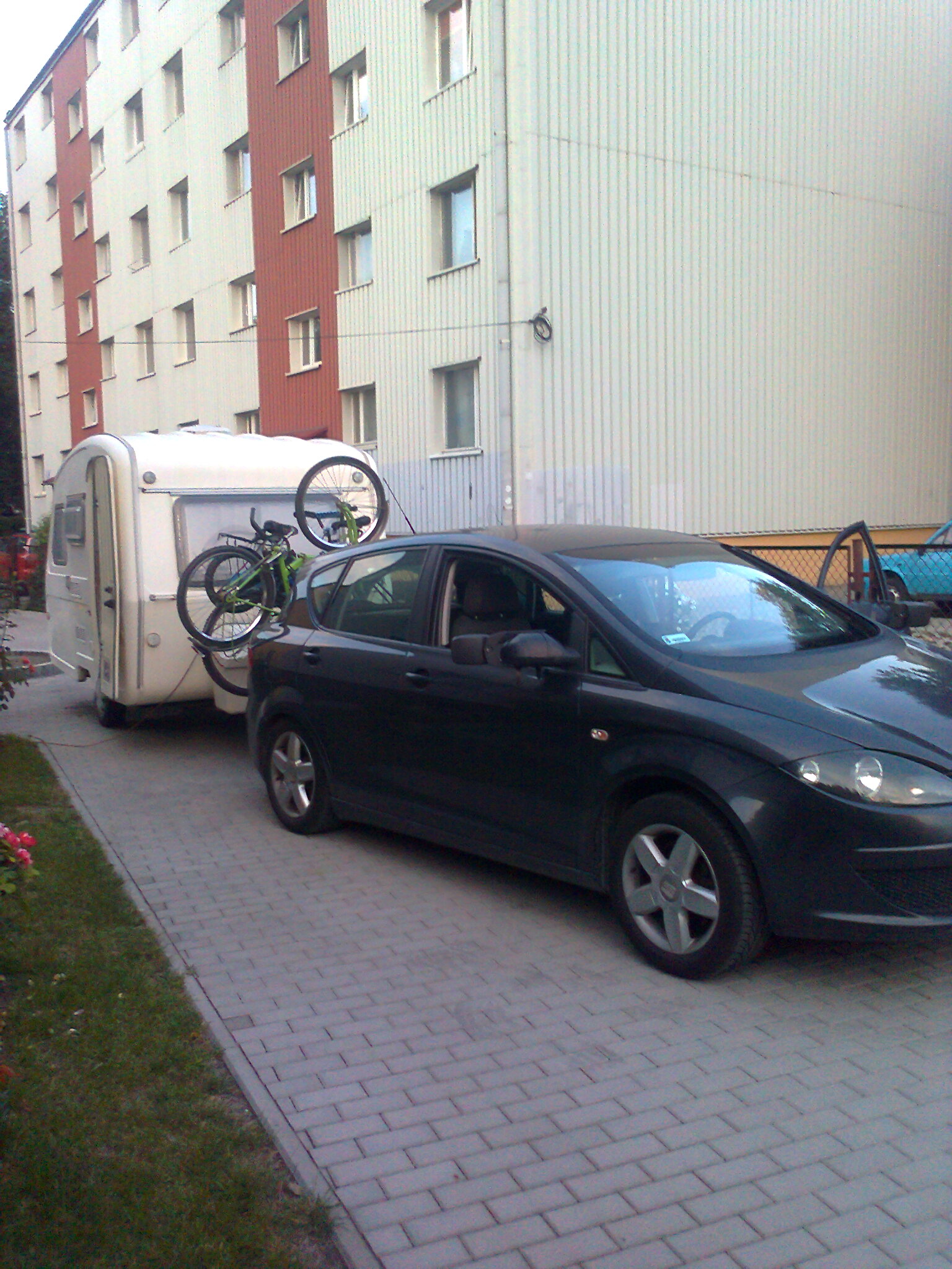

Ja taki "patent" zrobiłem ze 6 lat temu. Bagażnik jest niekompletny od busa i praktycznie bez przeróbek.
Zdjęcia poglądowe są w dziale Zrób to sam. Ale obawiałem się umieszczena tak wysoko bagażnika przez co koła rowerów zasłaniaja światła przyczepy i jest konieczny dodatkowy zestaw świateł na bagażniku.

To był jakiś uniwersalny bagażnik do busa (T4???) - kupiłem na targu jako niekompletny za 70 zł. Mocowany jest na dole na pomocą kawałka blachy do ramy przyczepy. Na zdjęciach to słabo widać ale bagażnik (rurki) są wygięte do środka w dół w stronę przyczepy - czyli tak jak idzie tylna ściana. Dół bagażnika jest niżej niż rama przyczepy. Tak wyszło aby z górnymi uchwytami trafić na poziomie listwy stolika a złożony bagażnik nie zasłaniał świateł.
U góry są oryginalne zaczepy (haczyki) ale dorobiłem uchwyty z kawałków kwadratowej rury aluminiowej (na zdjęciu z pojedynczym rowerem) i przykręcone do ściany przyczepy poprzez aluminiową listwę stolika. Całość skręcona śrubami.

Andrzej132 pisze:Ja taki "patent" zrobiłem ze 6 lat temu. Bagażnik jest niekompletny od busa i praktycznie bez przeróbek.
Pewnie od moderatorów pojawi się jedynie słuszne pytanie dla takich "dodatków" : a co z homologacją? I jak zwykle będą mieli rację.
W sumie to dlaczego obawiacie sie wyzej podnosic bagaznika? W tym przypadku jest na tyle wysoko ze nie zaslania swiatel i tablicy notabene obnizonej wraz z oswietleniem. i na tyle nisko ze mozna korzystac z okna.
A jezeli chodzi o homologacje to jezeli bagaznik jest z homologacja tifem i innym certyfikatem to moze wystarczajace
