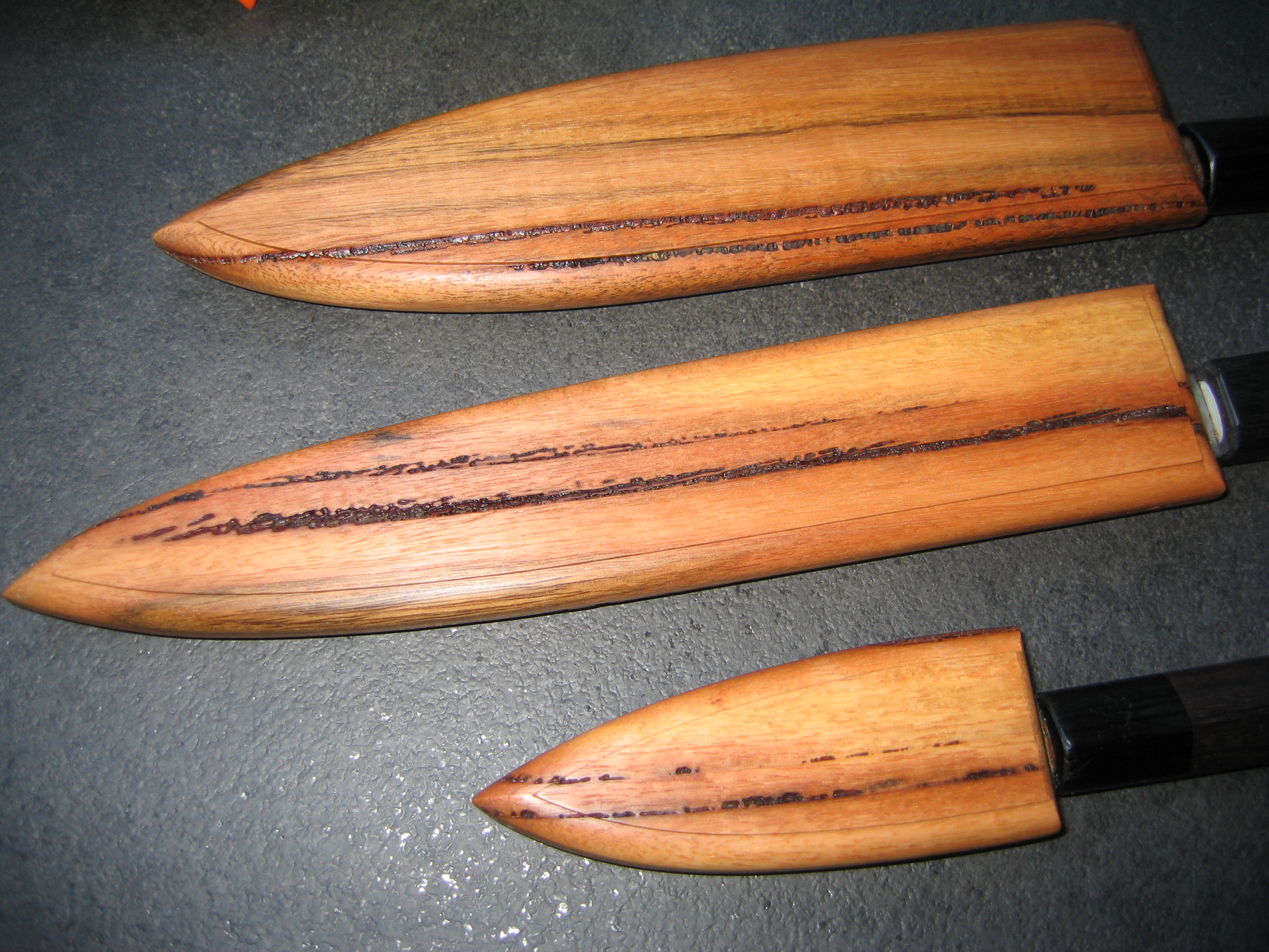

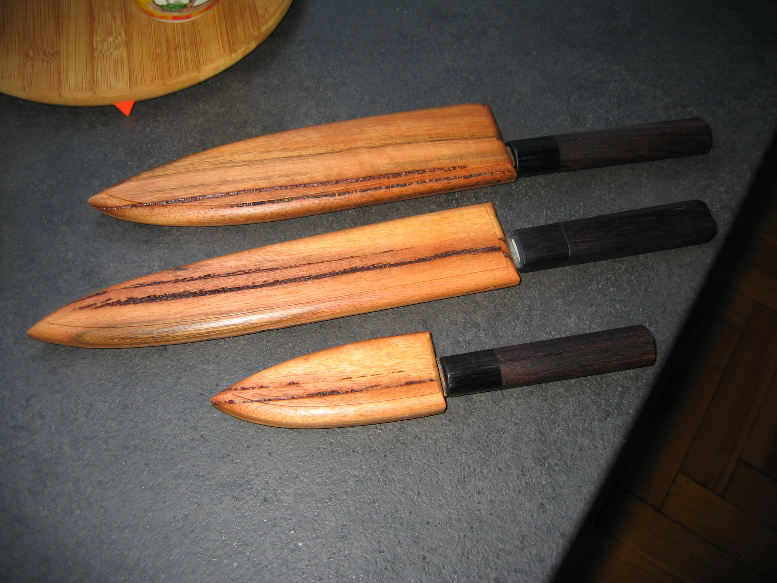

Postanowiłem zrobić pochwy na noże kucharzowi z Warszawy. Miały być 4 sztuki i są. Problem w tym, że zabrakło mi drewna i jedna pochwa będzie troszkę inna, mniej ciekawa. Noże są japońskie i ponoć kosztowały około 220 $ w promocji. Na polskim rynku raczej niedostępne.
Drewno to egzotyk jakiś, robota ręczna i na koniec potraktowane olejem i wypolerowane na szkło
Czas pracy około 6 godzin na gotowo.
Noże są na prawdę ostre i trzeba je przechowywać, by się nie skaleczyć i nie stępić takiego noża przez złe traktowanie.
Ostrzenia bym się nie podjął na pewno
Stal do Damast

Te duże to ładnie wyglądają a do małego jakaś taka nie proporcjonalna, ale wiem że taka musi być czytając Twoje posty wiem że robisz wszystko bardzo dokładnie.

Masz rację. Nie można tego zrobić inaczej, zostało obok tej szpary na nóż po 0,5 mm naddatku. Gdybym robił te pochwy do noża np. finki, to bym to zrobił inaczej. Mniej drewna by było, cieńsze deseczki i nie takie grube. Tu w tych nożach chodziło o to, że kucharz często z nimi podróżuje po Europie i chodzi głównie o ochronę tych noży.
Druga sprawa, to grubość pochwy noża jest dokładnie taka sama jak grubość rękojeści i jak położysz nóż na stole, to on leży na pochwie a nie na uchwycie noża.
Dlatego ten mały nożyk wygląda trochę topornie.
Rekojeść tego noża to czarne to heban, to brązowe to palisander.
Sam materiał na rękojeść tego noża wyceniam na około 80 zł

Wracając jeszcze do samych pochew, które na zdjęciach można obejrzeć, to powiem, że każdy z nas może coś takiego zrobić domowym sposobem i nie jest to trudna czynność. Bierzemy dwie równe deseczki, na jednej z nich obrysujemy ostrze i wyżłobimy rowek stale dopasowując ostrze do deseczki. Ostrze musi się schować i nie wystawać za wyżłobiony rowek. Następnie ściskamy dwie deseczki ze sobą i sklejamy ale bez noża w środku ! Potem wszystko obrabiamy w sumie zalezy to od naszej wyobraźni. Zauważcie, że im ciekawszy kawałek drewna, tym lepiej. Każdy z nas, kto posiada działkę, ścinał kiedyś drzewka owocowe. Nie spalajmy ich i nie wyrzucajmy. Wyschną i można z nich wiele ciekawych rzeczy stworzyć. Pamiętać należy również, że nie trzeba tu profesjonalnych narzędzi do wykonania takich rzeczy a ręczną robotę doceni każdy i satysfakcja z pracy gwarantowana. Jest wiele stron na internecie, gdzie można podpatrzeć dosłownie wszystko i spróbować swoich sił. Dlatego noży z uszkodzoną rękojeścią też nie wyrzucajmy

Ładna robota.  Mam nadzieję że za 30 lat kiedy będę miał czas na takie zabawy,  nadal będzie to robiło wrażenie
