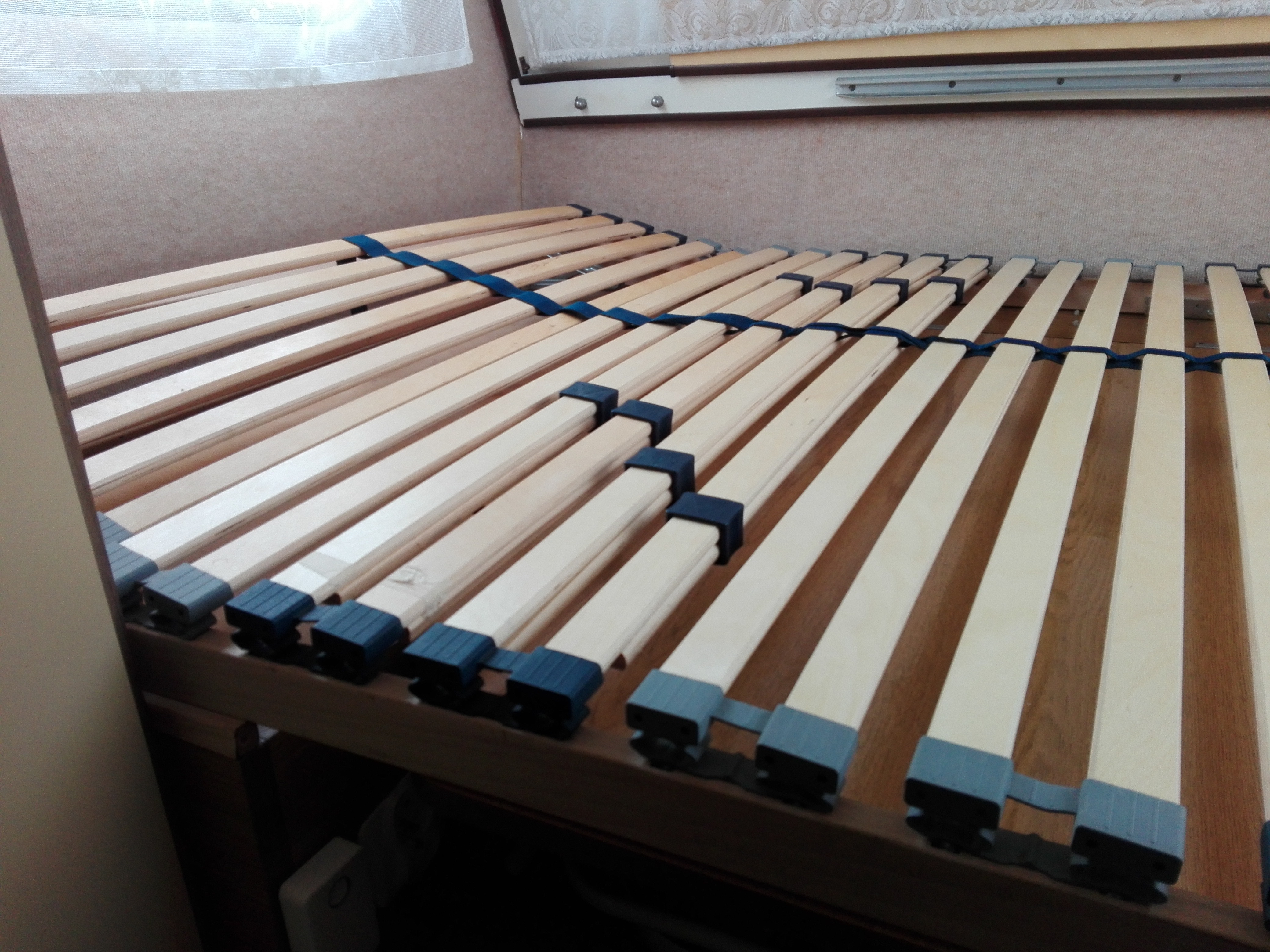

kubuś pisze:GrzegorzBruta pisze:Materac postanowiłem kupić taki odpowiednio wygodny, bo człowiek inwestuje zawsze w graty a nie w siebie. Ma być wygodnie i tyle.
Jak będzie się mi źle spało, to... Przyszłość pokaże co i jak.
Mądre słowa

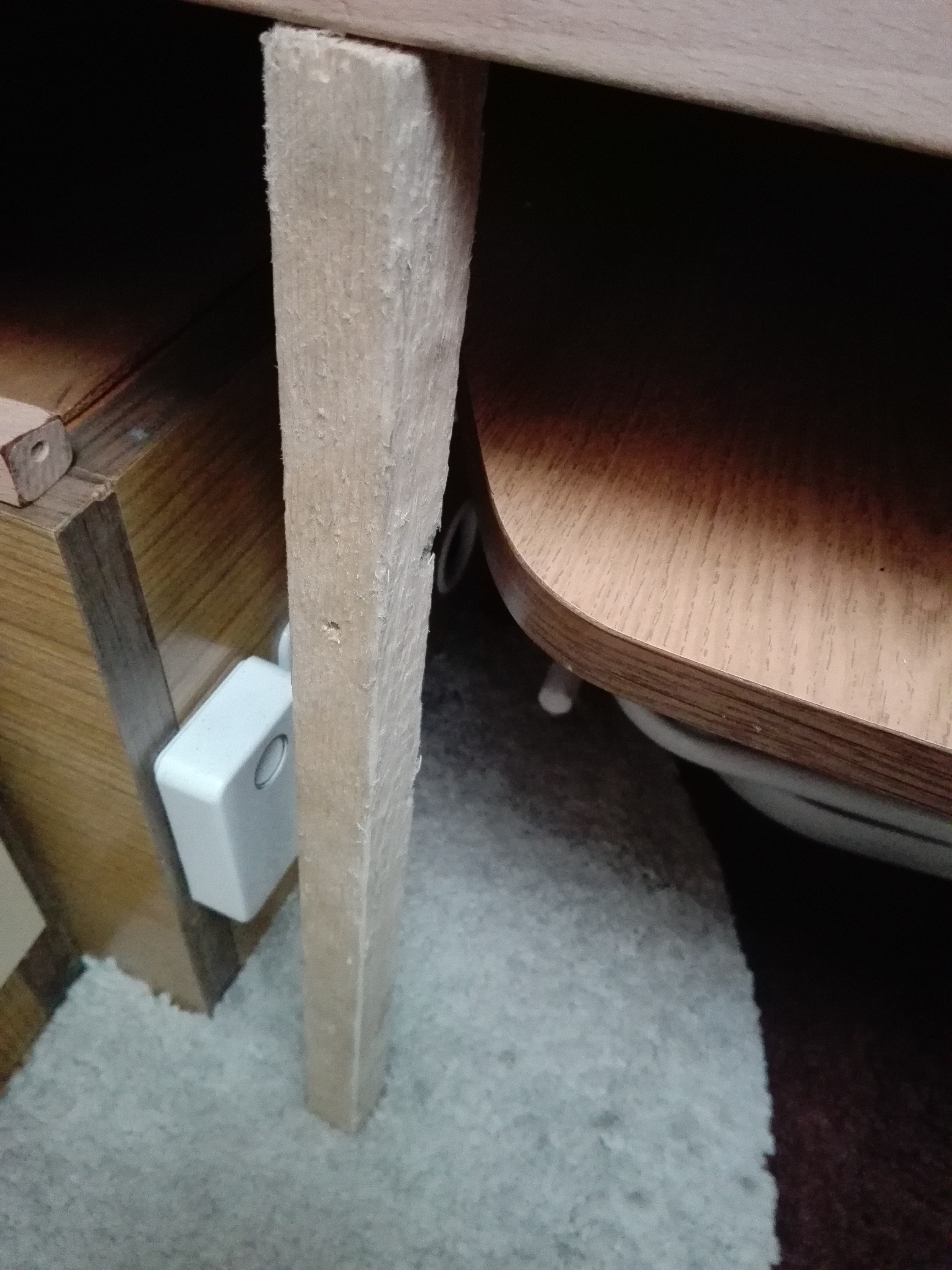

Oprócz materaca, zakupiłem też stelaż - taki nie dzielony po środku bo w przyczepie przebywam raczej sam, no nie liczę psiaka co mi się do łóżka wiecznie pakuje. Nie było takich na 130 wiec wziąłem na 140. Delikatna przeróbka
załatwiła sprawę. Zdecydowałem się na stelaż dla lepszej wentylacji materaca od spodu, choć nadmuch Trumy 12v z regulatorem obrotów (to tak dla chwalenia się)też zamontowałem.

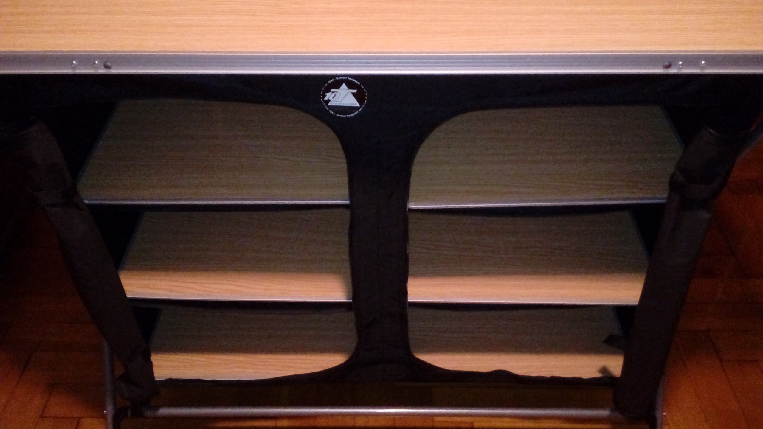

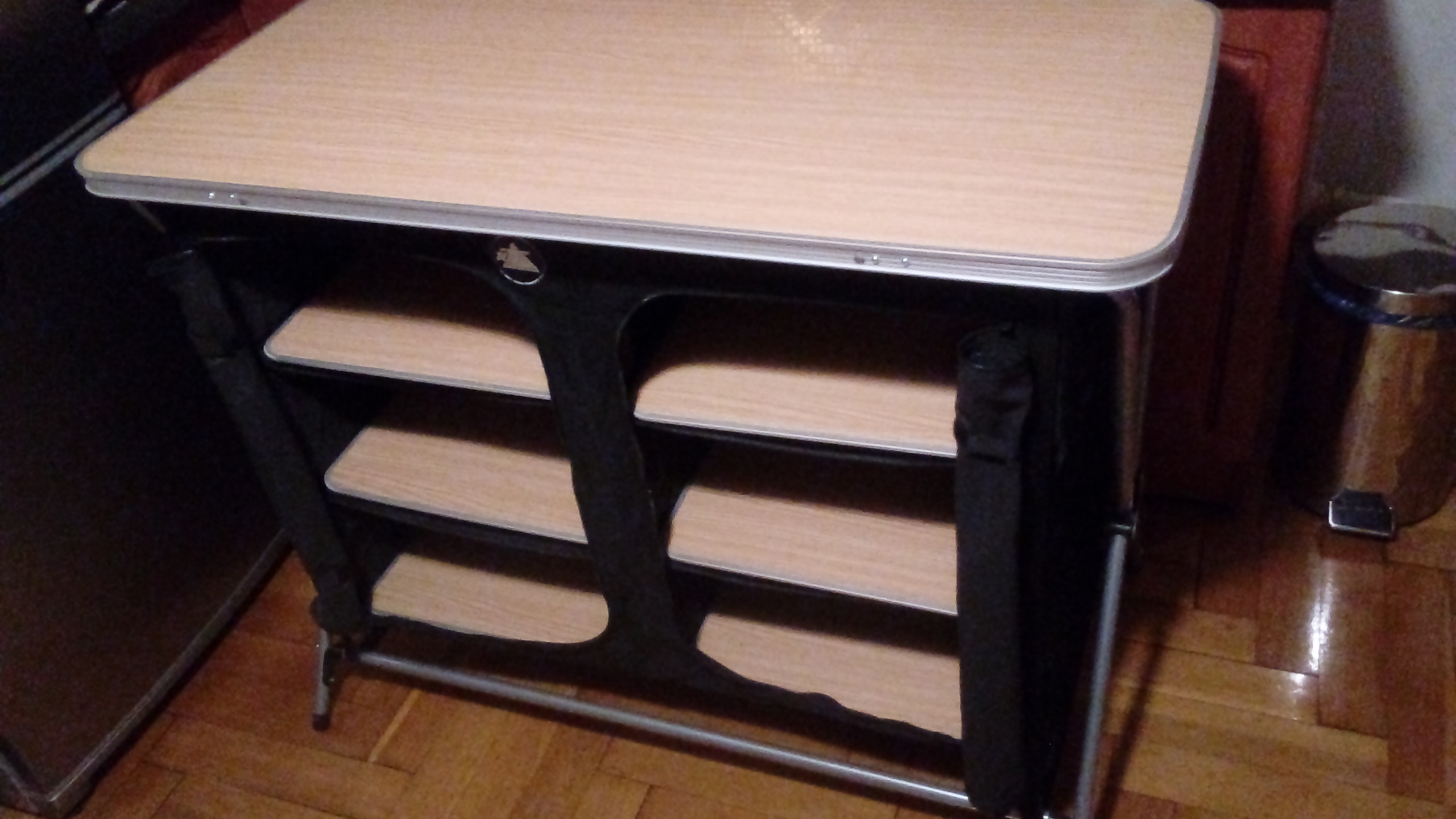

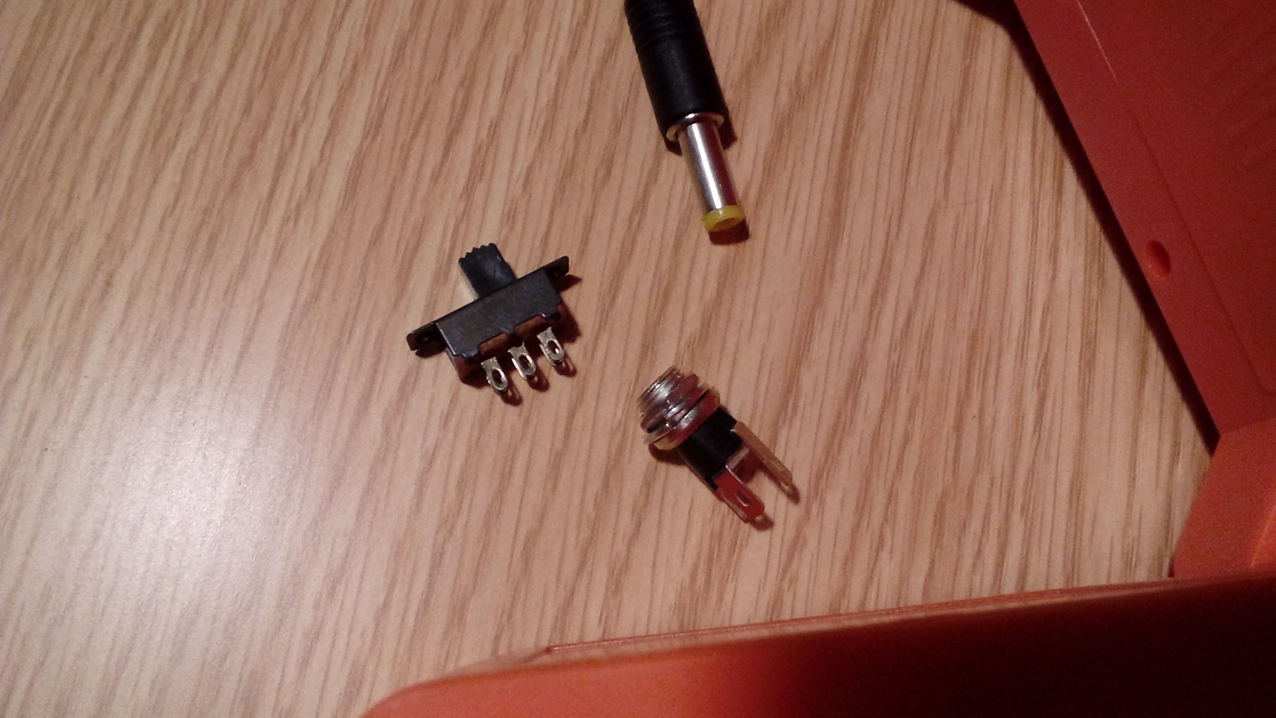

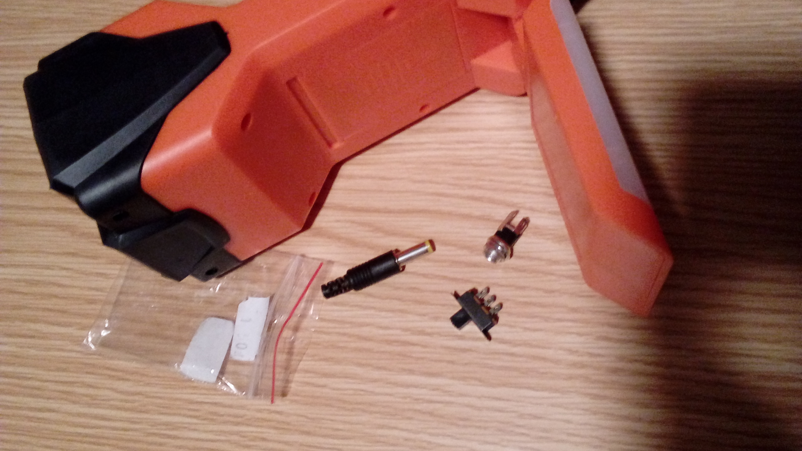

Dzisiaj zakupiłem od mojego kolegi wędkarza tę szafkę.
Czekam na klej CA i potem zabieram się za model N126N

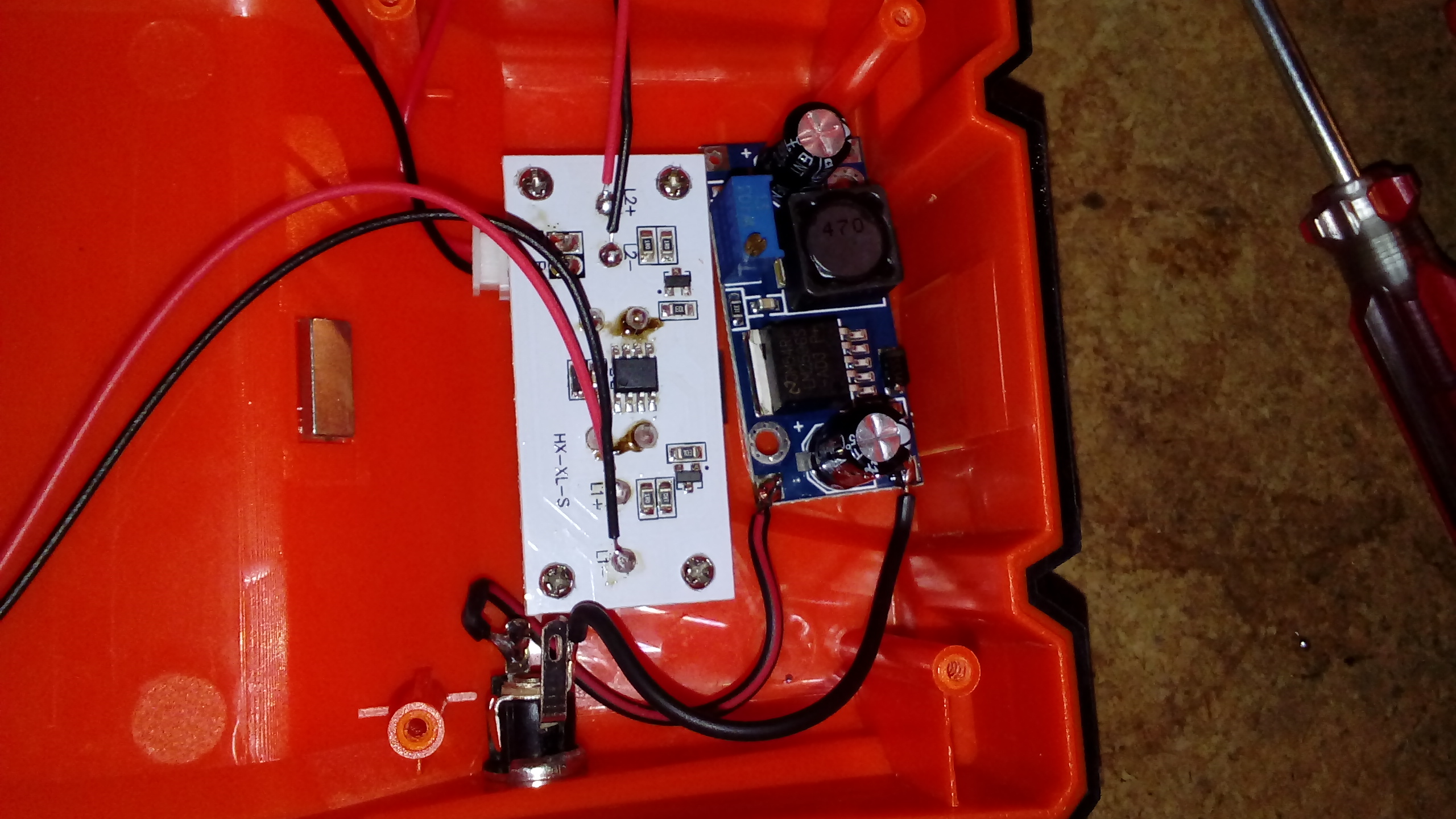

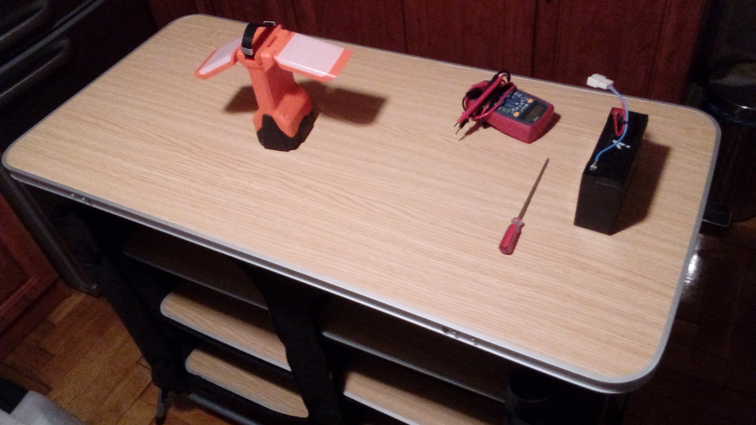

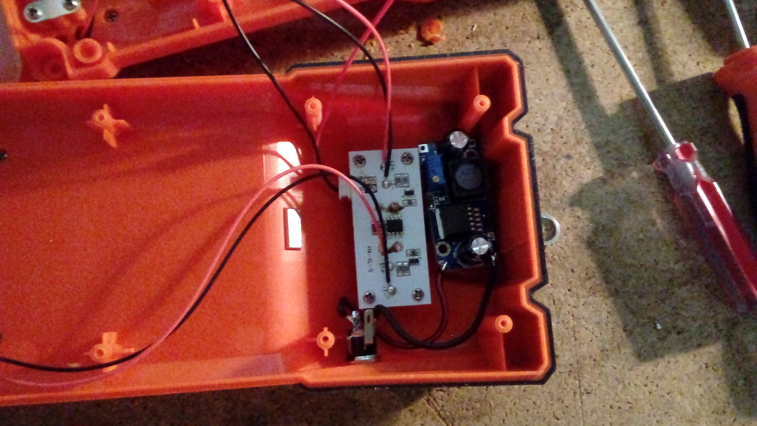

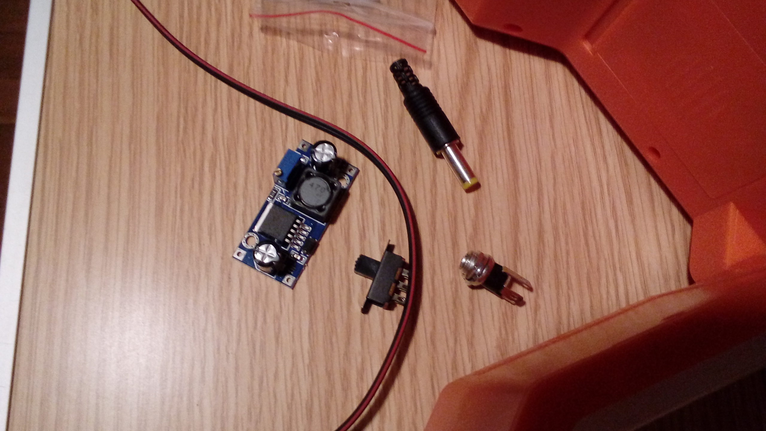

Teraz jednak zabiorę się może za zakupioną wcześniej lampkę z Biedronki i dorobię jej zasilanie z 12 V
Będzie można zasilać bezpośrednio z akumulatora 12 V oraz tradycyjnie z baterii lub akumulatorków.
Zakupiłem potrzebne elementy za dosłownie parę groszy. Nie wiem, czy zapłaciłem 3 zł
Resztę potrzebnych elementów miałem wcześniej kupionych ( kable i przetwornica )
GrzegorzBruta
Re: Poradnik mały dla dużych

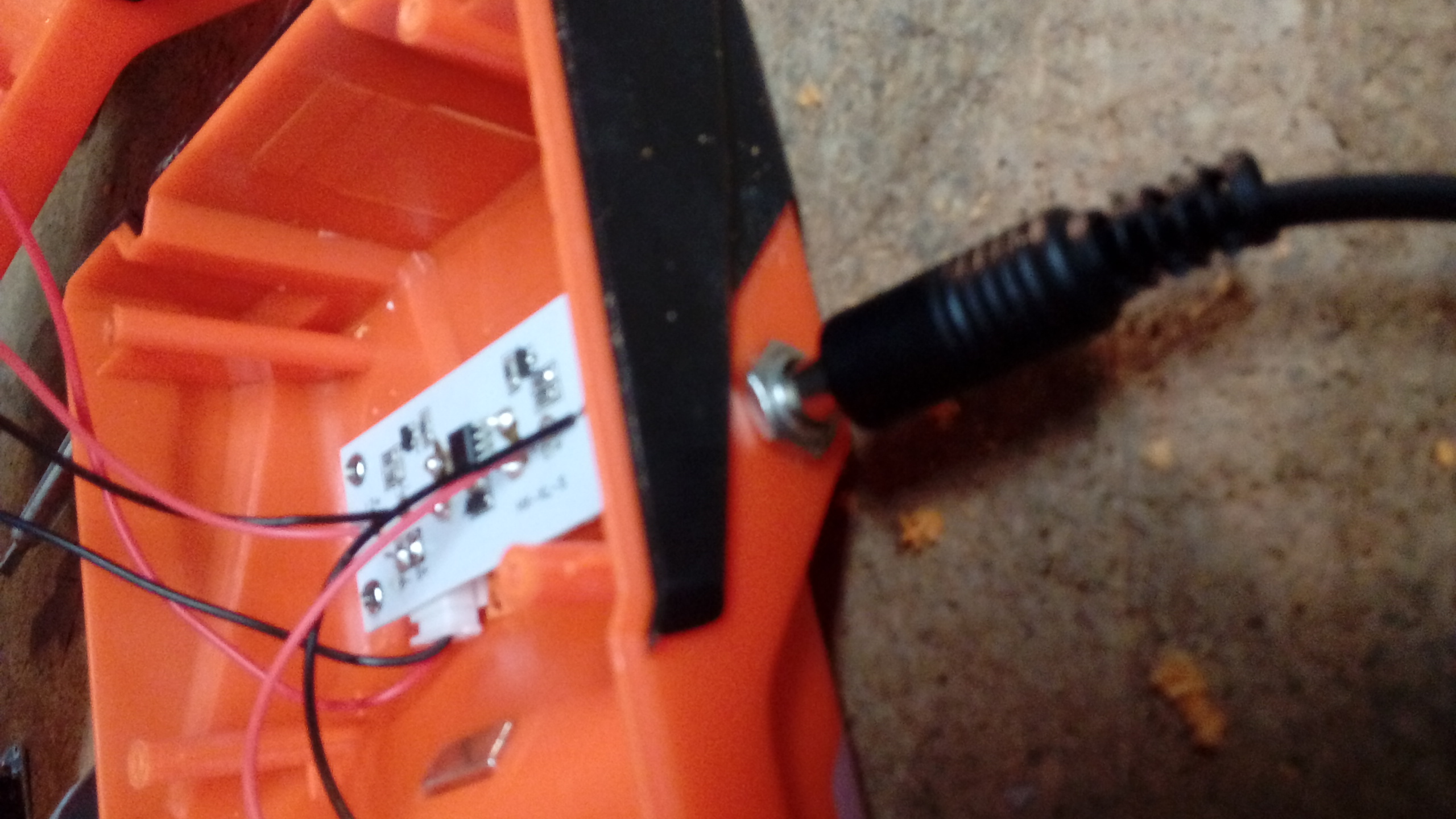

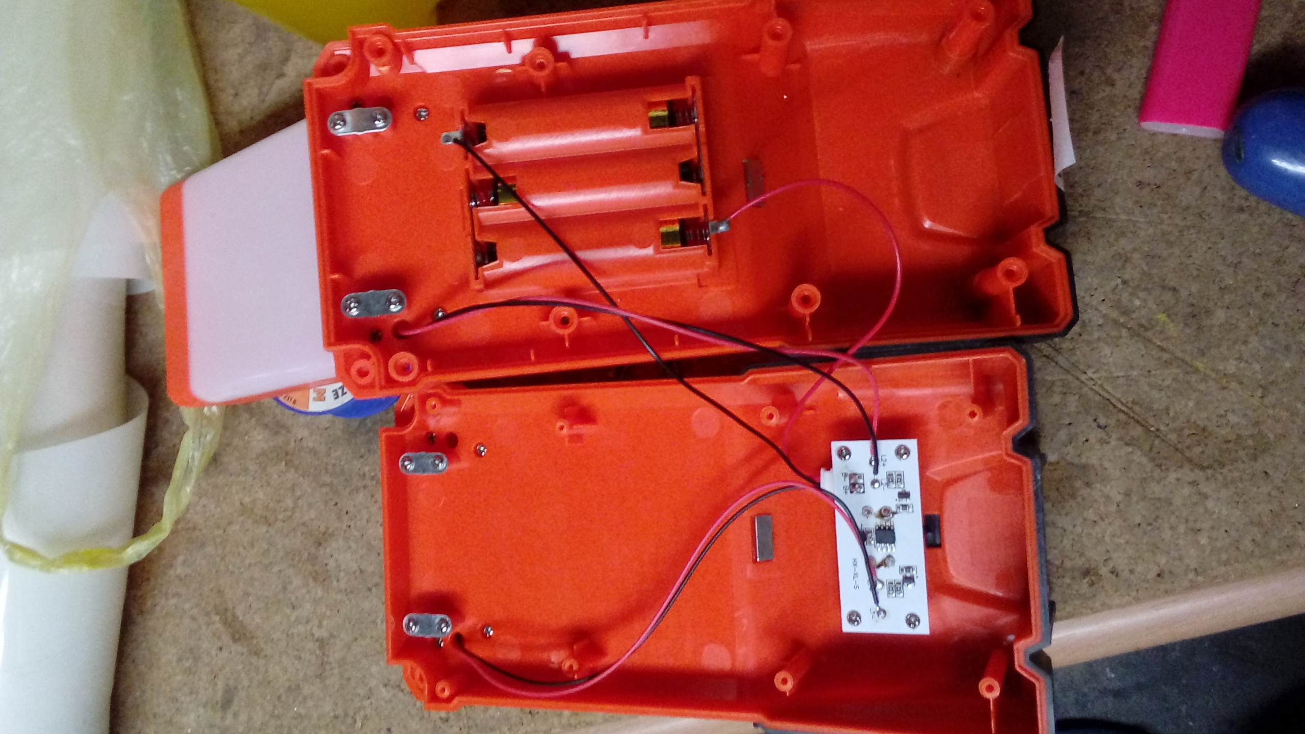

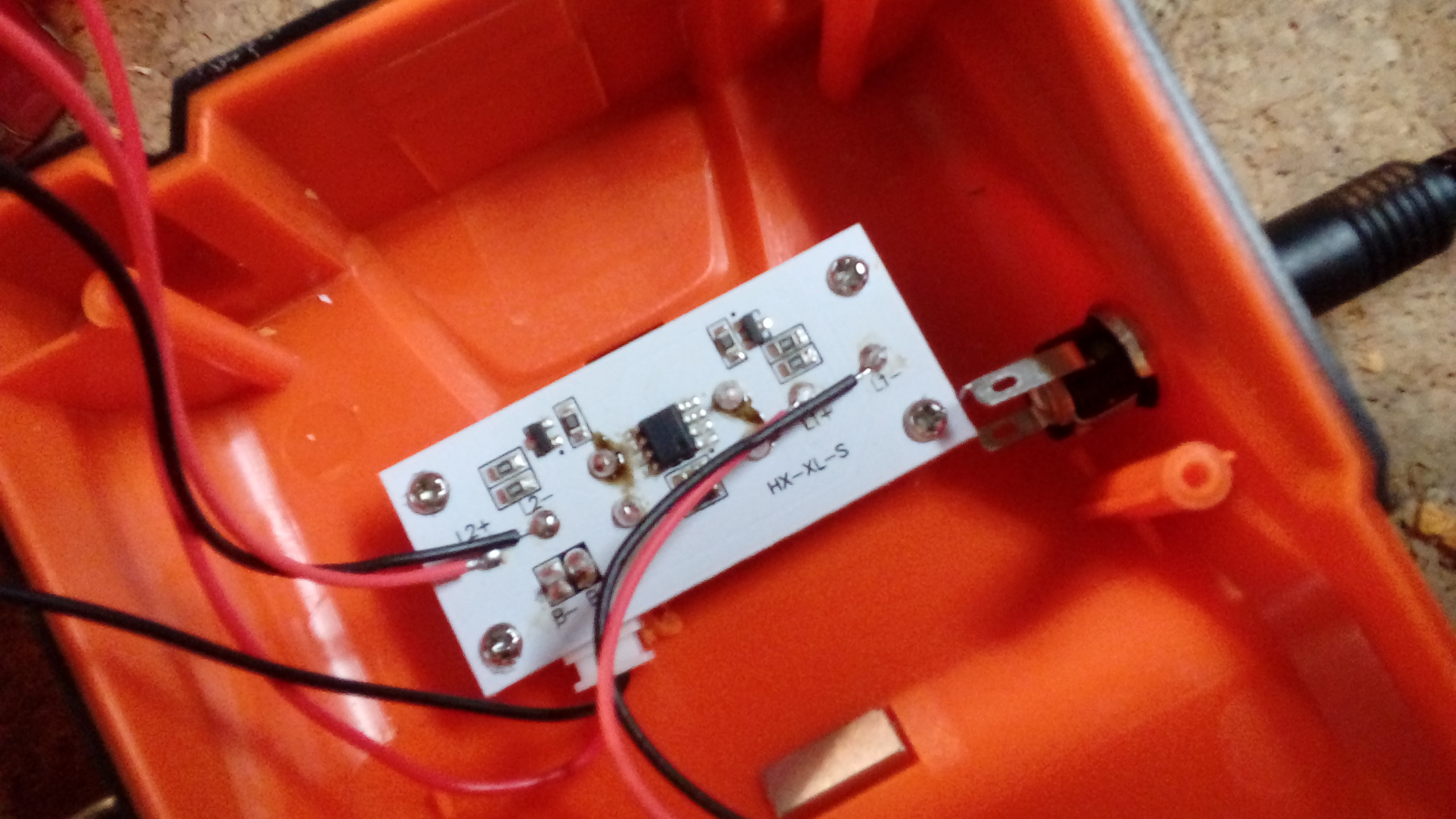

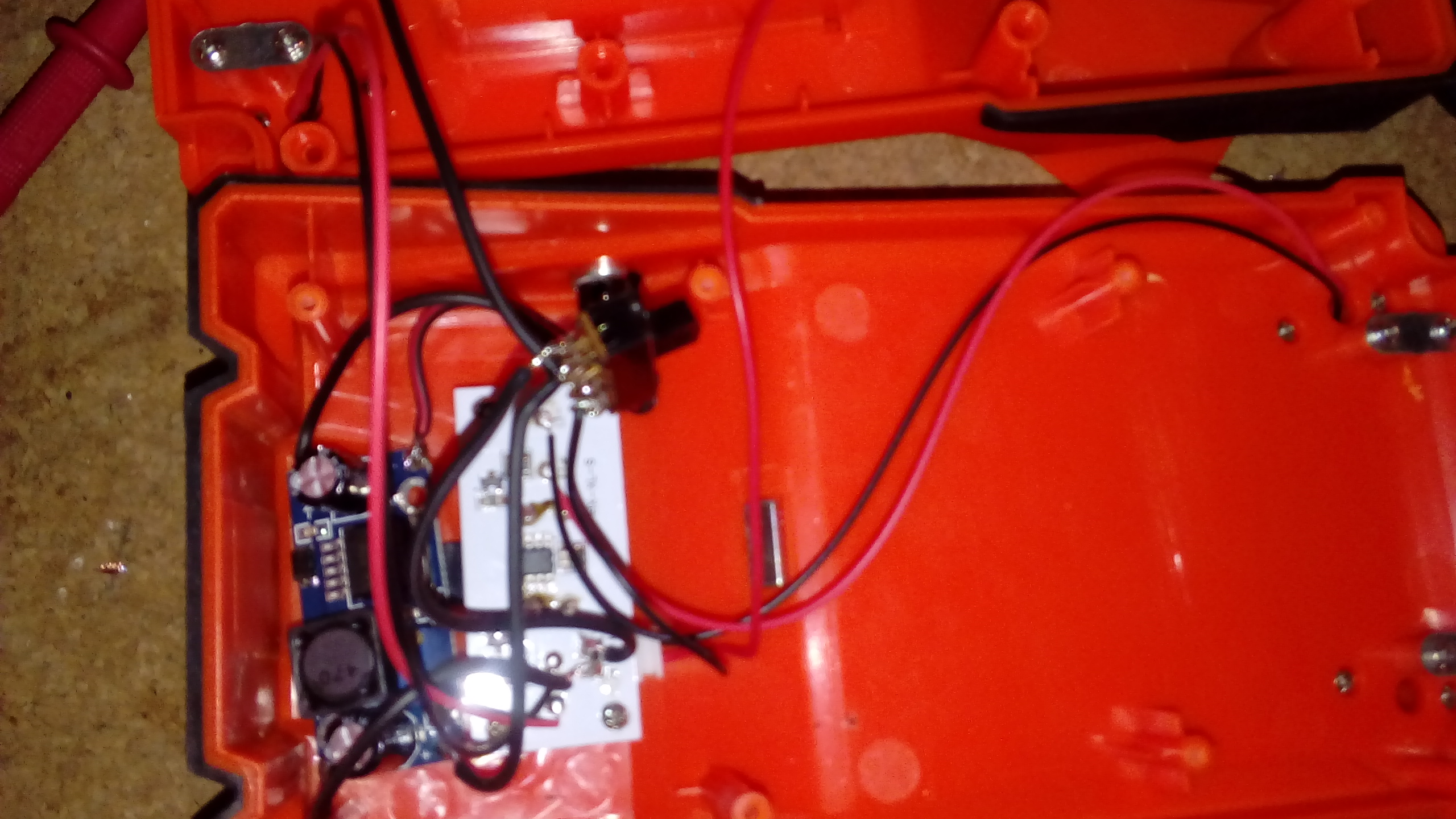

Cała elektryka opanowana. Lampka działa teraz na baterie, akumulatorki i akumulator 12 V
Zostało tylko wypiłować w obudowie miejsce na dodatkowy przełącznik
Przełącznikiem zmieniamy źródło zasilania ( akumulator - baterie )
Przetwornice ustawiłem na napięcie 4,58 V ( kręcąc śrubką i patrząc na miernik do momentu uzyskania żądanego napięcia.

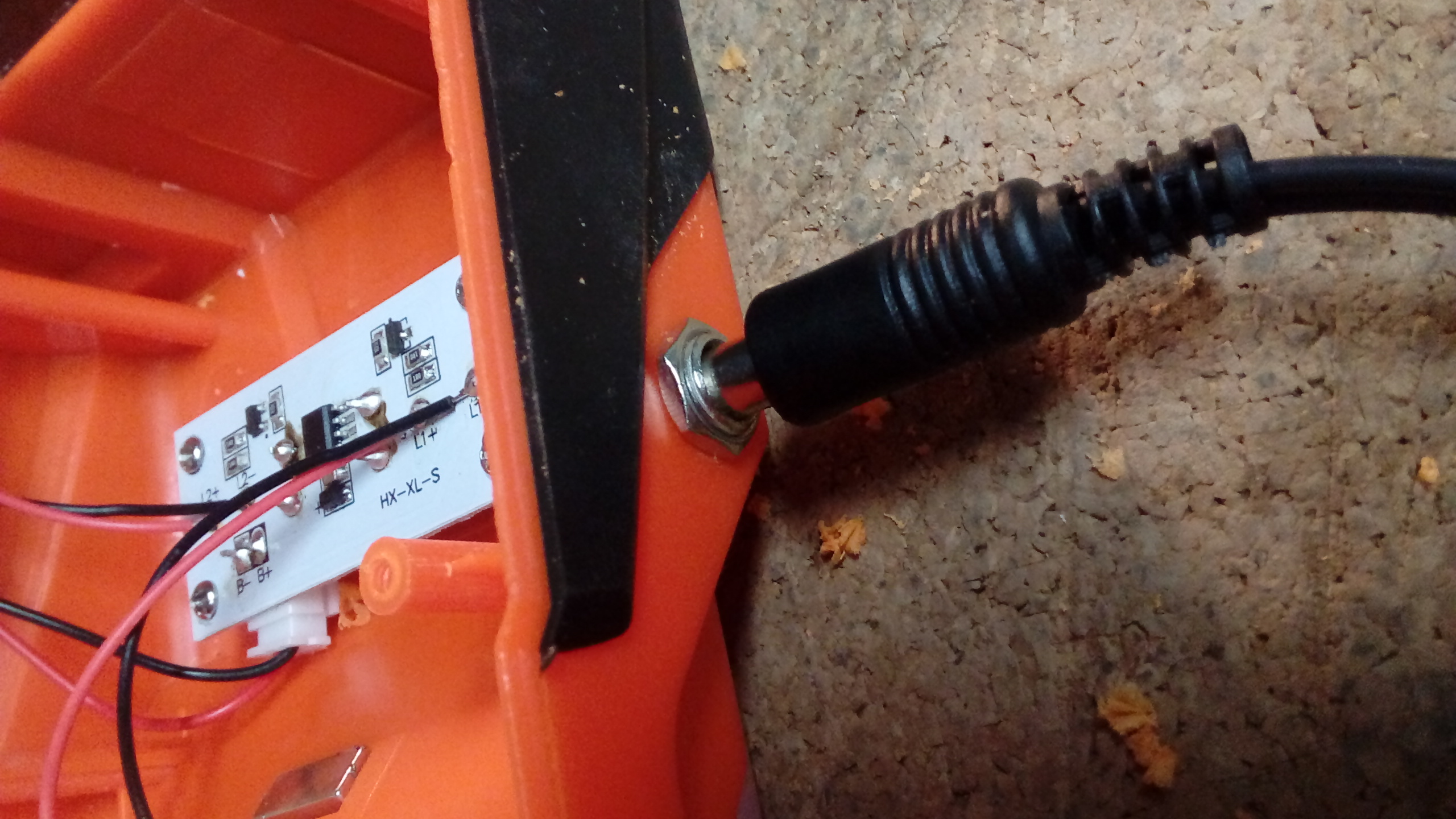

W boku obudowy, musiałem zabudować gniazdo zasilania i wlutowałem kabelek we wtyczkę
Całość pracy to czasowo jakieś 1 godzina a koszt przeróbki wraz z przetwornicą to około 8 zł a może i mniej
Teraz w lampce nie zabraknie prądu
Straciłem gwarancję ale tu nie ma się co zepsuć, nawet panel diód jest typowy i można spokojnie go wymienić w razie awarii.
W obudowie miejsca jest sporo i jeszcze by można zabudować zegarek z termometrem

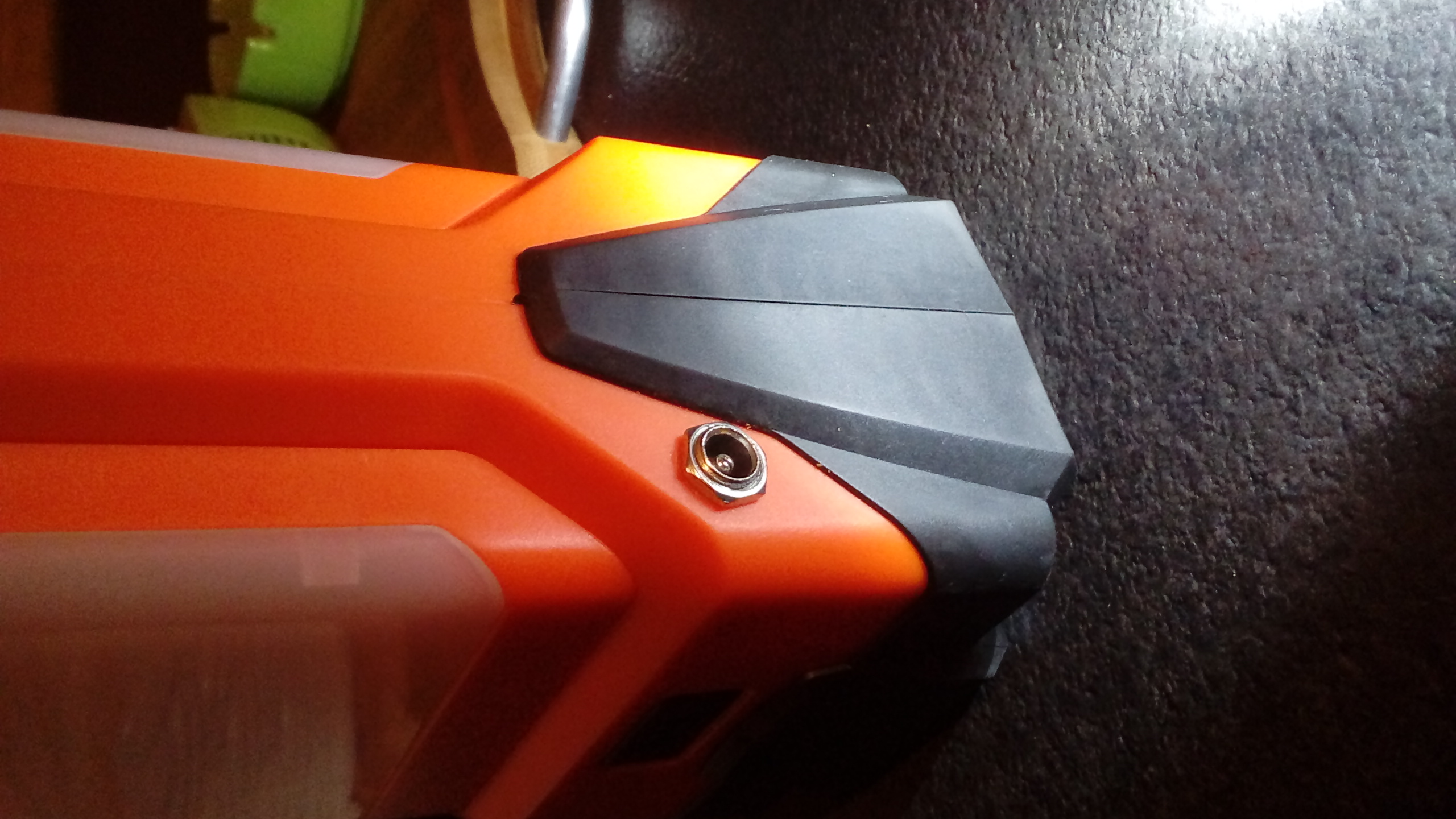

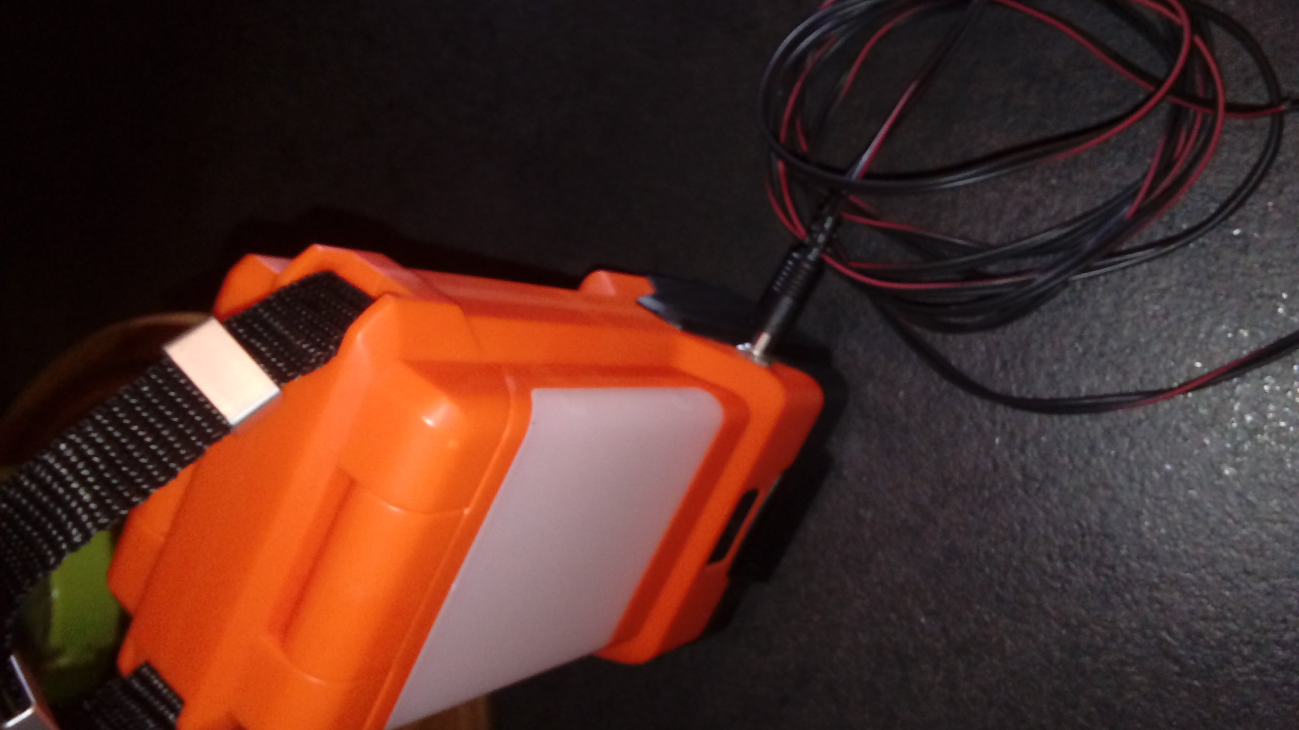

Przeróbka lampki z Biedronki.
Dzisiaj poskładałem lampkę i wszystko świeci.
Zasilanie z baterii, akumulatorków oraz akumulatora 12 V
Lampka gotowa na sezon
Dodatkowo zamontowany włącznik ( akumulator-baterie ) Włącznik wklejony na stałe klejem distal dwuskładnikowym
Nie musimy się martwić, że coś źle przełączymy itp Włącznik w dół - baterie, włącznik do góry- akumulator 12 V
Włączamy lampkę tradycyjnie włącznikiem oryginalnie zabudowanym
Zabudowane gniazdo na zasilanie z akumulatora 12 V ( przetwornica napięcia zabudowana wewnątrz lampki )
