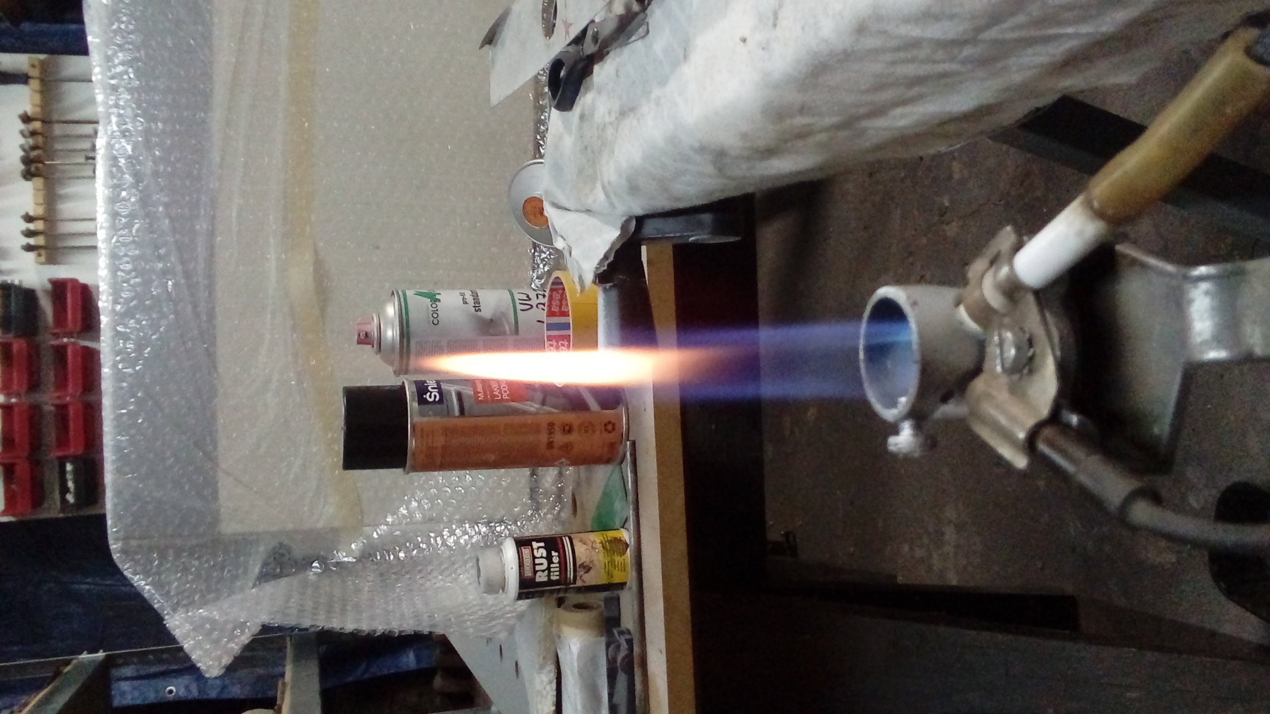

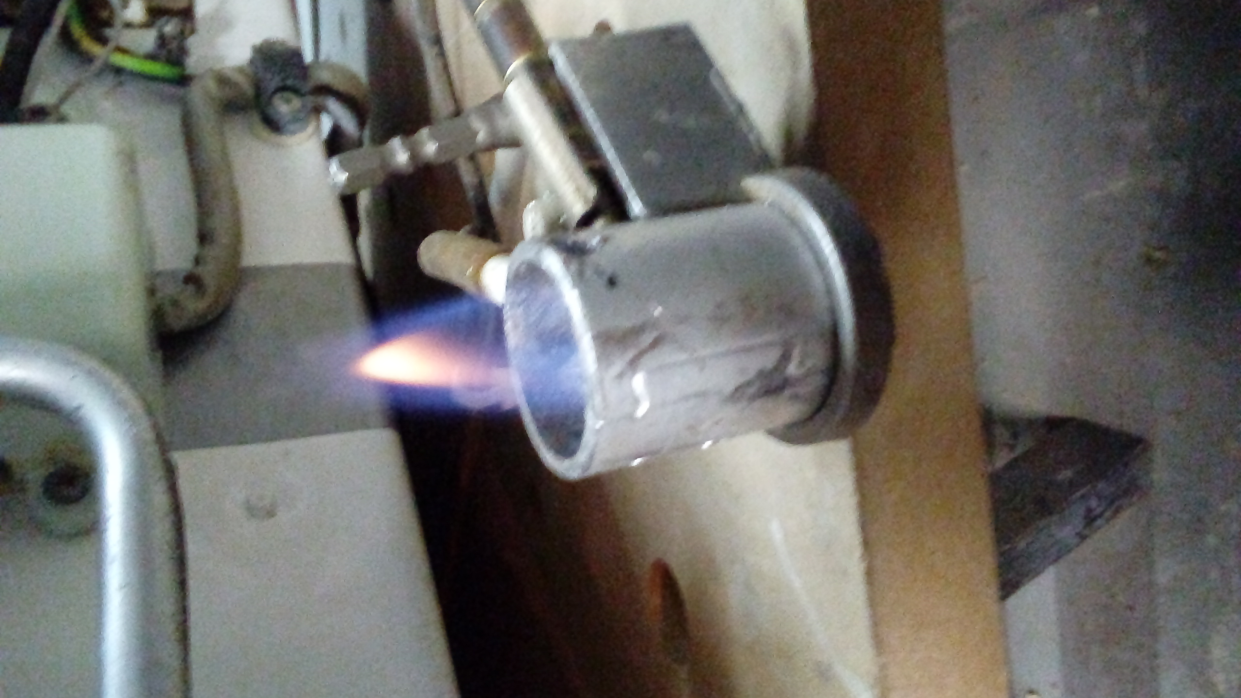

Dzisiaj opanowałem lodówkę na cacy. Już mam z głowy. Próby na 12 V 230 V zrobione juz dawno. Został tylko gaz i problem z wysokością płomienia.
Nowa dysza dotarła i powiem szczerze niepotrzebnie. Wysokość płomienia przy odpaleniu jest około 7 do 8 cm
Dokładnie po 20 minutach od włączenia lodówki, płomień zmniejsza się i pali się malutkim płomieniem.
Wygląda to w ten sposób, że lodówka musi się zagrzać, by chłodzić i to jest normalna sprawa.
Dlatego najpierw płomień w lodówce jest na 7 do 8 cm i rozgrzał roztwór amoniaku, by potem zadziałał termostat w zamrażalniku i płomień gazu zmniejszył termostat.
Płomień po odpaleniu lodówki. Termostat ustawiony na minimum. ( przy takim płomieniu, to butla 11 kg by mi starczyła na max kilkanaście godzin )
Płomień po 20 minutach maleje i później jest nawet jeszcze mniejszy niż na foto poniżej. Termostat ustawiony na minimum.
Wiem już, że tak małym płomieniem rozgrzanie lodówki i doprowadzenie do chłodzenia by trwało wieki i chyba tak już musi być, że najpierw płomień jest większy a potem termostat reguluje płomień na mniejszy i podtrzymuje tylko odpowiednio wysoką temperaturę parownika, by w lodówce było chłodno.
Dobranie odpowiedniej dyszy i reduktora gazu, jest bardzo ważną sprawą.
Pamiętać należy, że zbyt mały reduktor spowoduje nam "nieczysty" płomień i kopcenie a zbyt duży reduktor spowoduje, że płomień będzie większy i co za tym idzie większą temperaturę wytworzy urządzenie oraz może dojść do nieprawidłowej pracy termostatu, lub nawet można uszkodzić termostat ( w środku w termostacie gazowym są membrany gumowe i sprężynki ( cały ich las zresztą )
Dobranie odpowiedniego reduktora można odczytać z tabliczki znamionowej na naszym urządzeniu, bądź instrukcji obsługi naszego urządzenia ( tu raczej gorzej, gdyż mało kto posiada taką instrukcję )
Dopowiem tylko, że dotyczy to mojej lodówki Polar TA 71

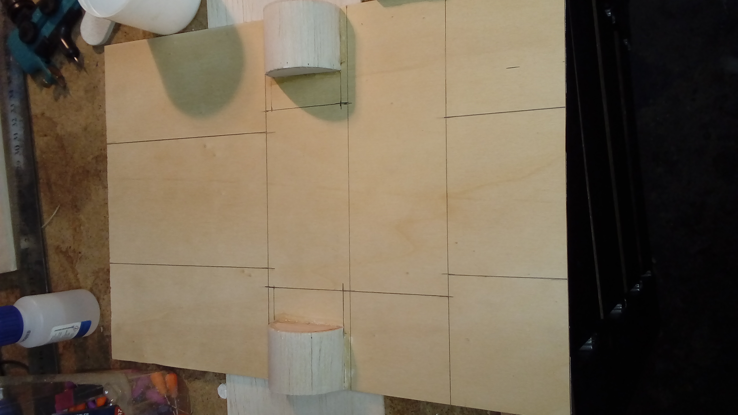

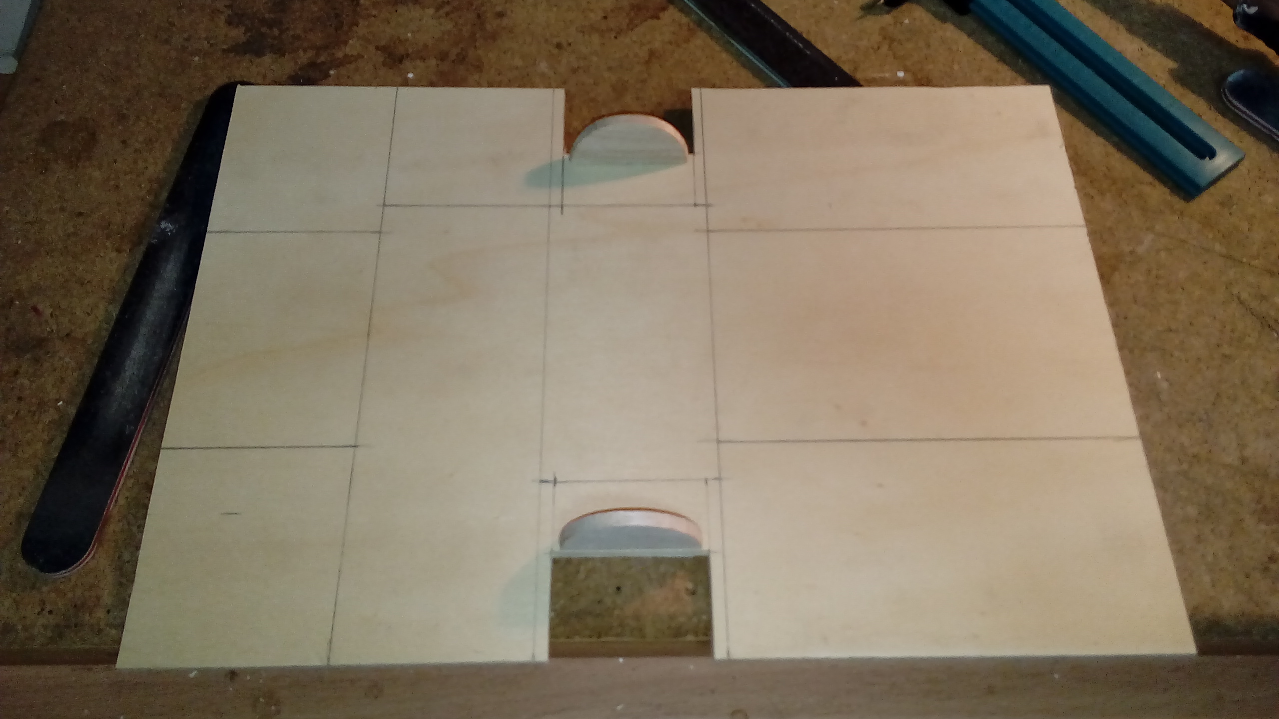

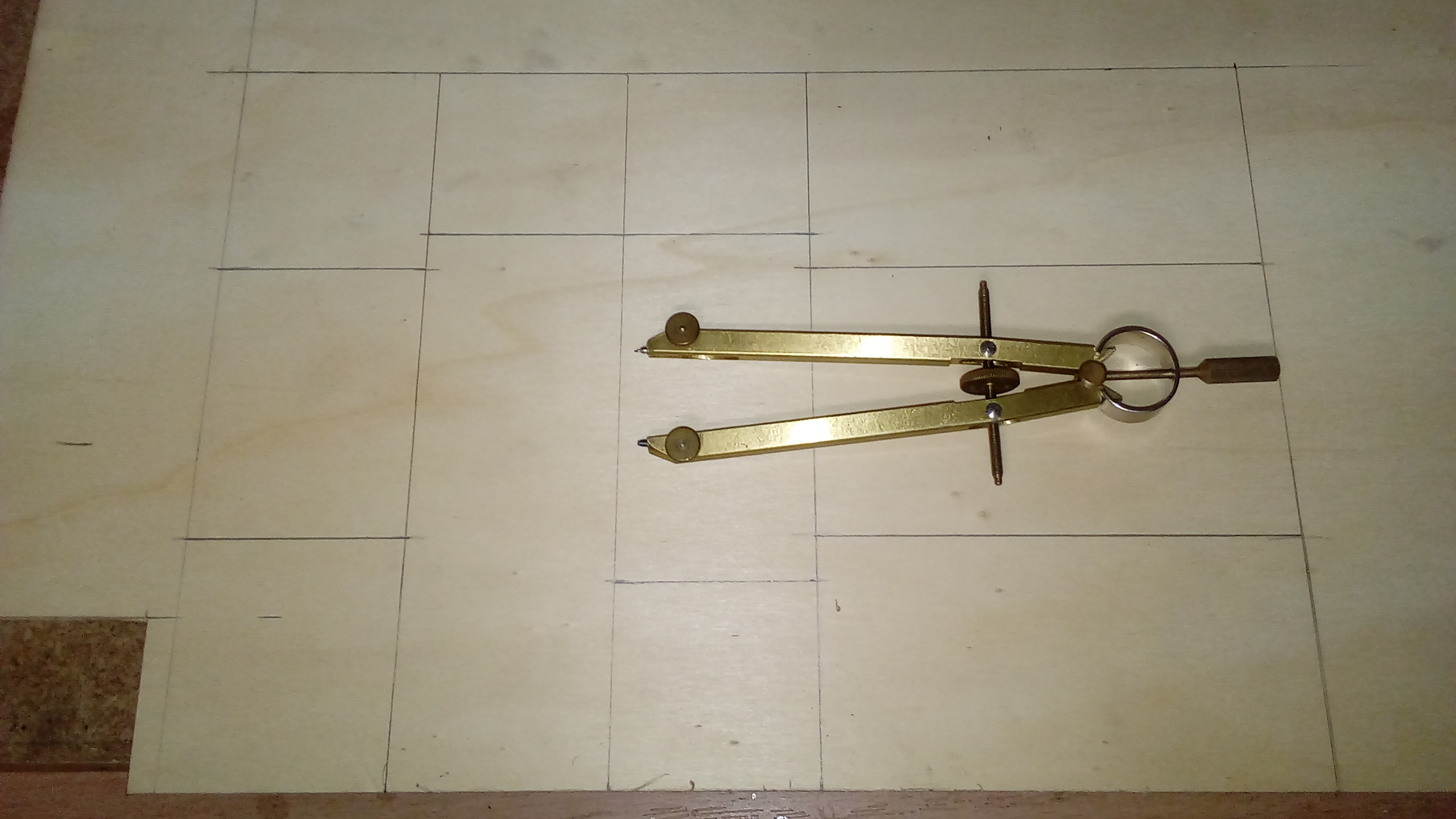

Plany podłogi z rozkładem mebli gotowe. ( mowa o modelu przyczepy oczywiście )
Wszystko rozmierzone cyrklem i ekierką.
Mam nadzieję, że nie zrobiłem błędów jakiś drastycznych.
Nadkola jeszcze muszą być naniesione wdg kół.
Nie wiem czy dawać działający oczywiście solar na dach i z tego pociągnąć prąd na oświetlenie ?
Czy sobie darować solar i zabudować w bakiście baterię ? Można by było dać solar, który by ładował akumulatorek i z tego już prąd pociągnąć do oświetlenia wnętrza i lamp przednich, i tylnych.
Jak myślicie ?
Wykładzina będzie tylko pomiędzy meblami docięta równo, nie mogę jej dawać na całej podłodze, bo klej musi złapać meble do podłogi.
Nie będzie to mały model. Podłoga o wymiarach 280 x195 mm
Sam jestem ciekaw jak to wyjdzie w proporcjach ale myślę, że będzie dobrze.

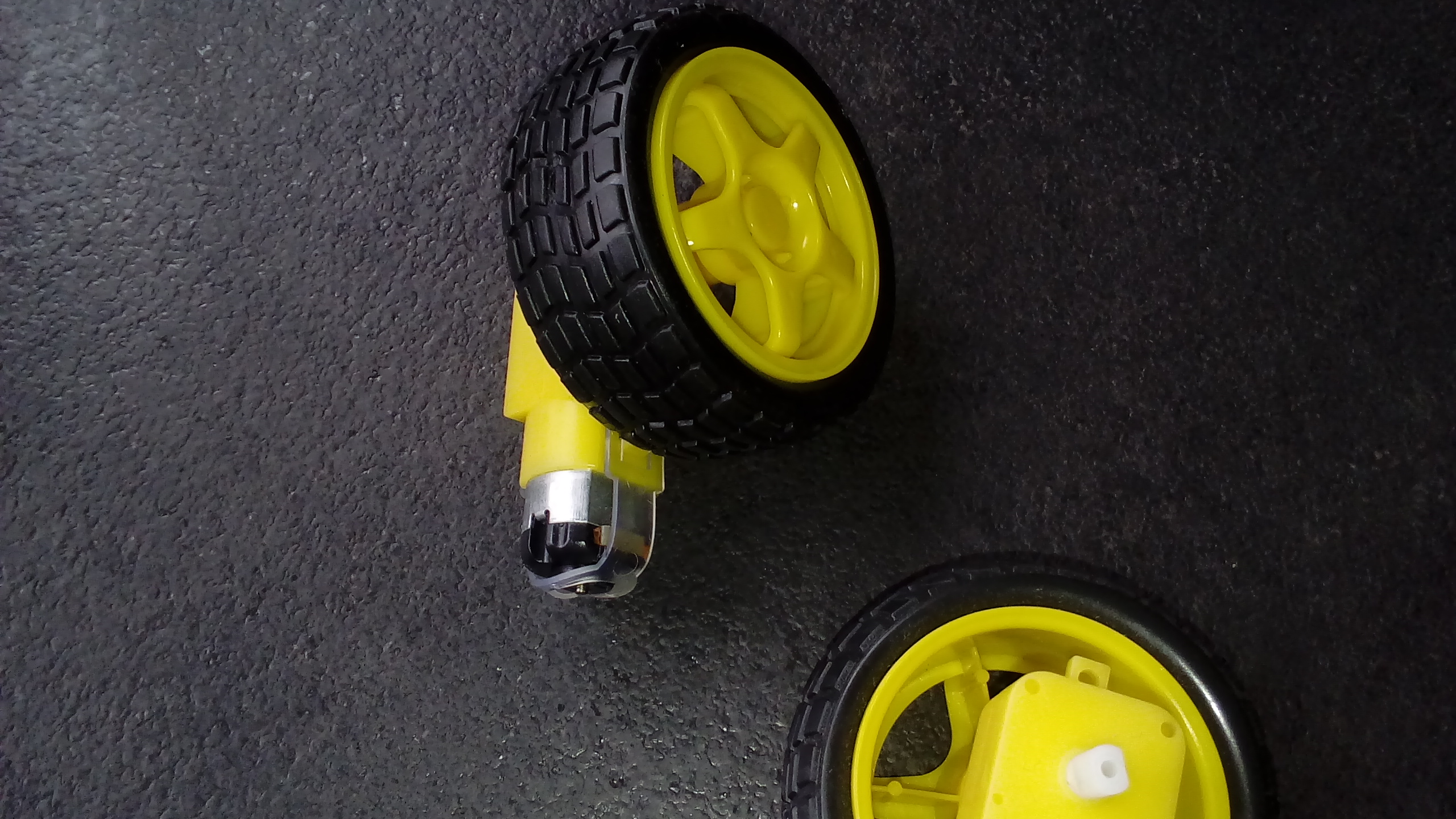

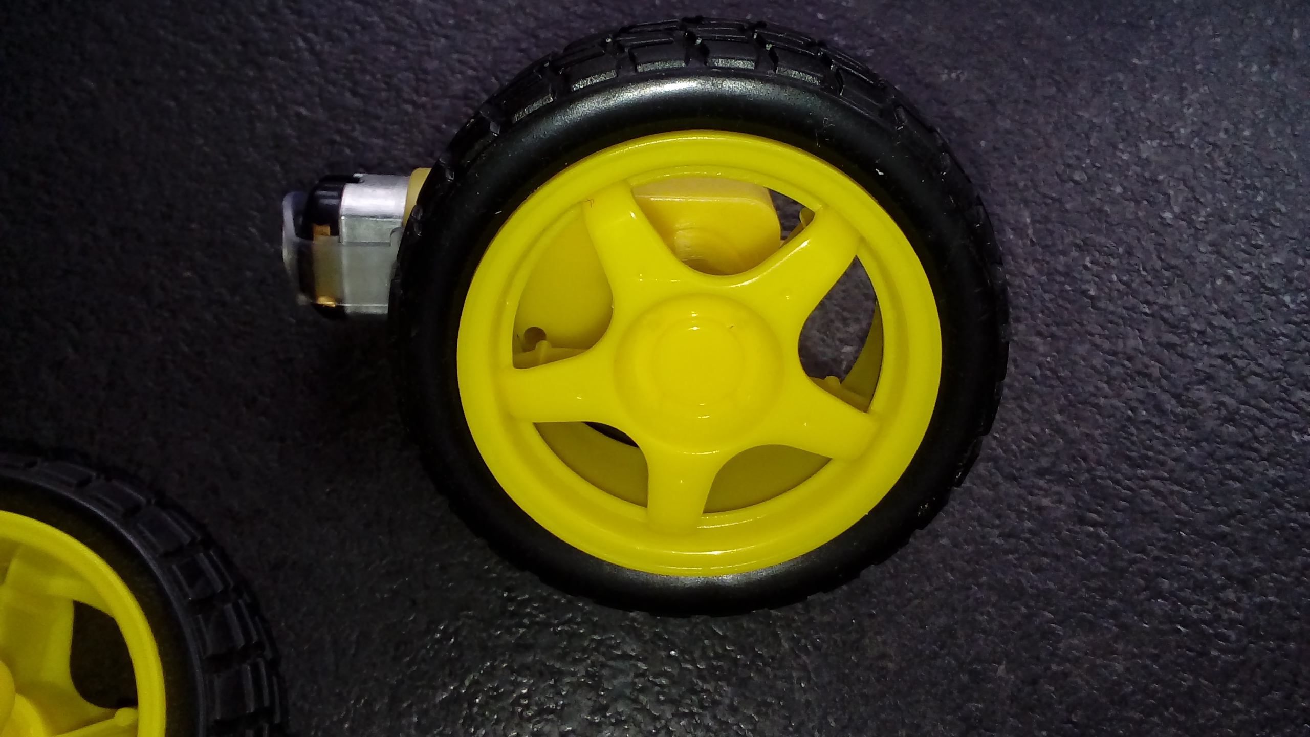

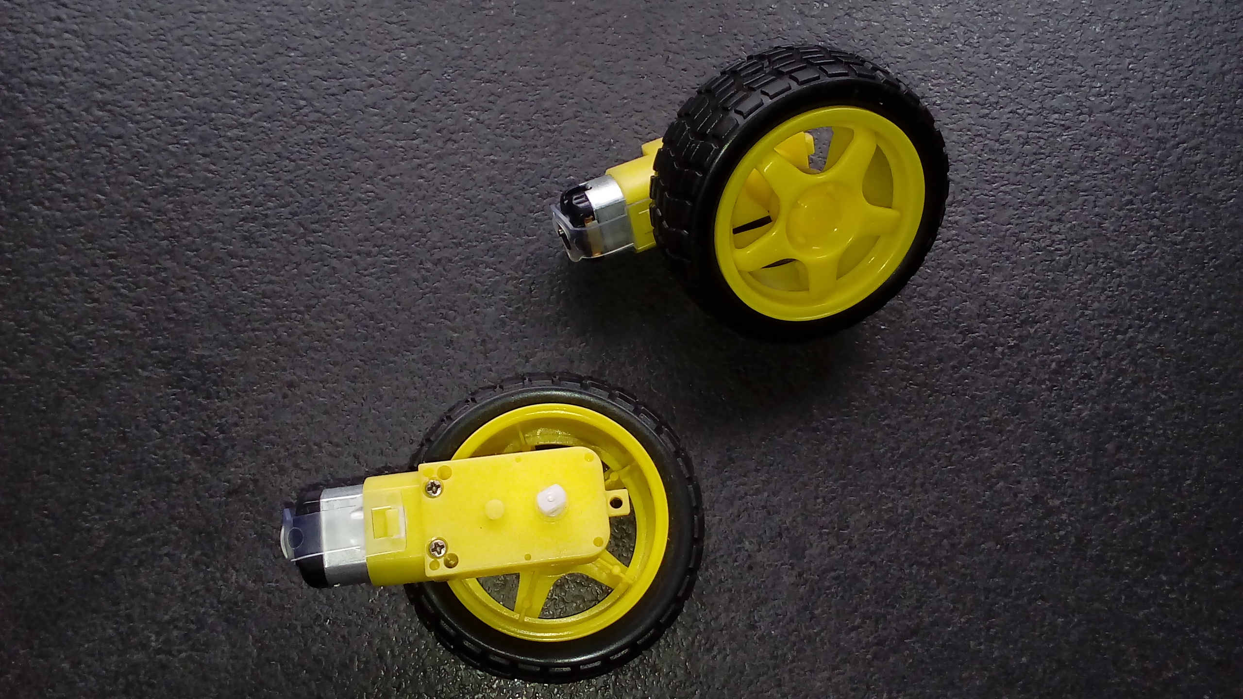

Napęd przyczepy też żaden problem bo mam koła z napędem elektrycznym i bez. Silniki w kołach są krokowe, co oznacza, że można nimi bardzo dokładnie sterować z dokładnością do drugiego miejsca po przecinku jak w maszynie cnc ( koła są pompowane )

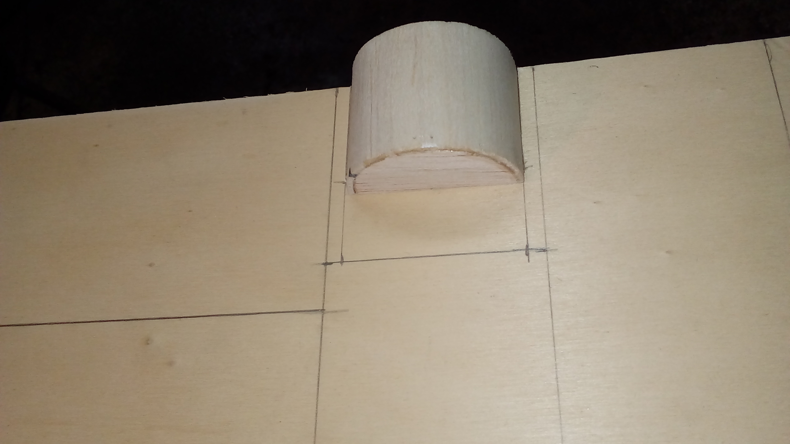

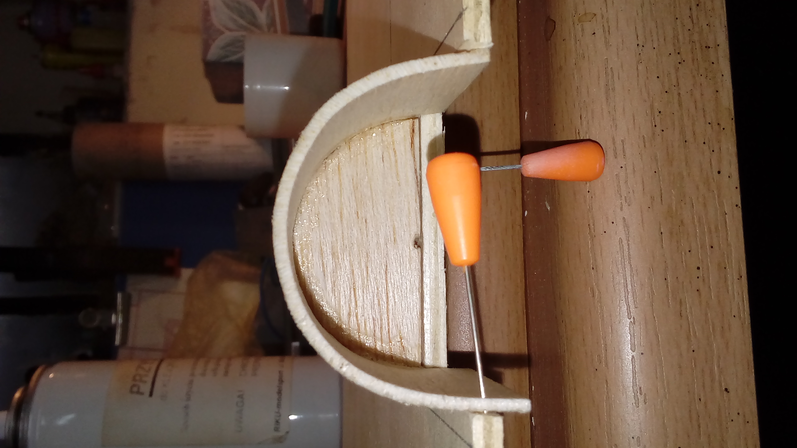

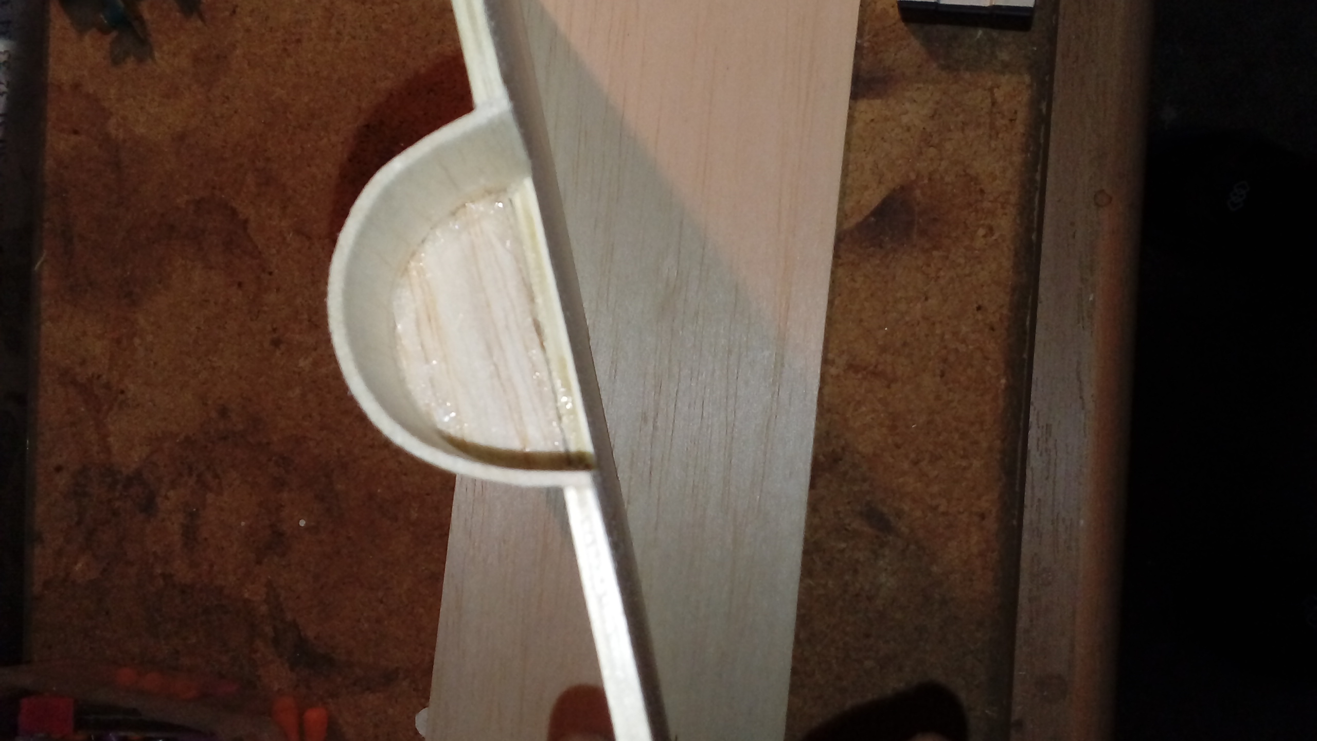

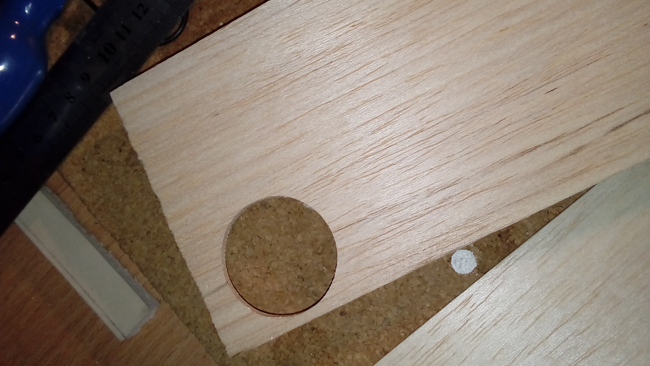

Model się robi. Wykonałem nadkola, być może nie są takie jak w naszych przyczepach ale muszą być wykonane. Całe nadkola i tak będą schowane w szafie i szafce kuchennej dlatego lepiej wyższe niż niższe
Jakoś tam poszło i jestem zadowolony
