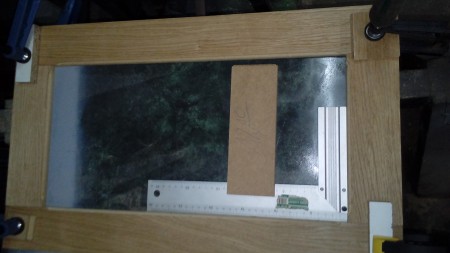

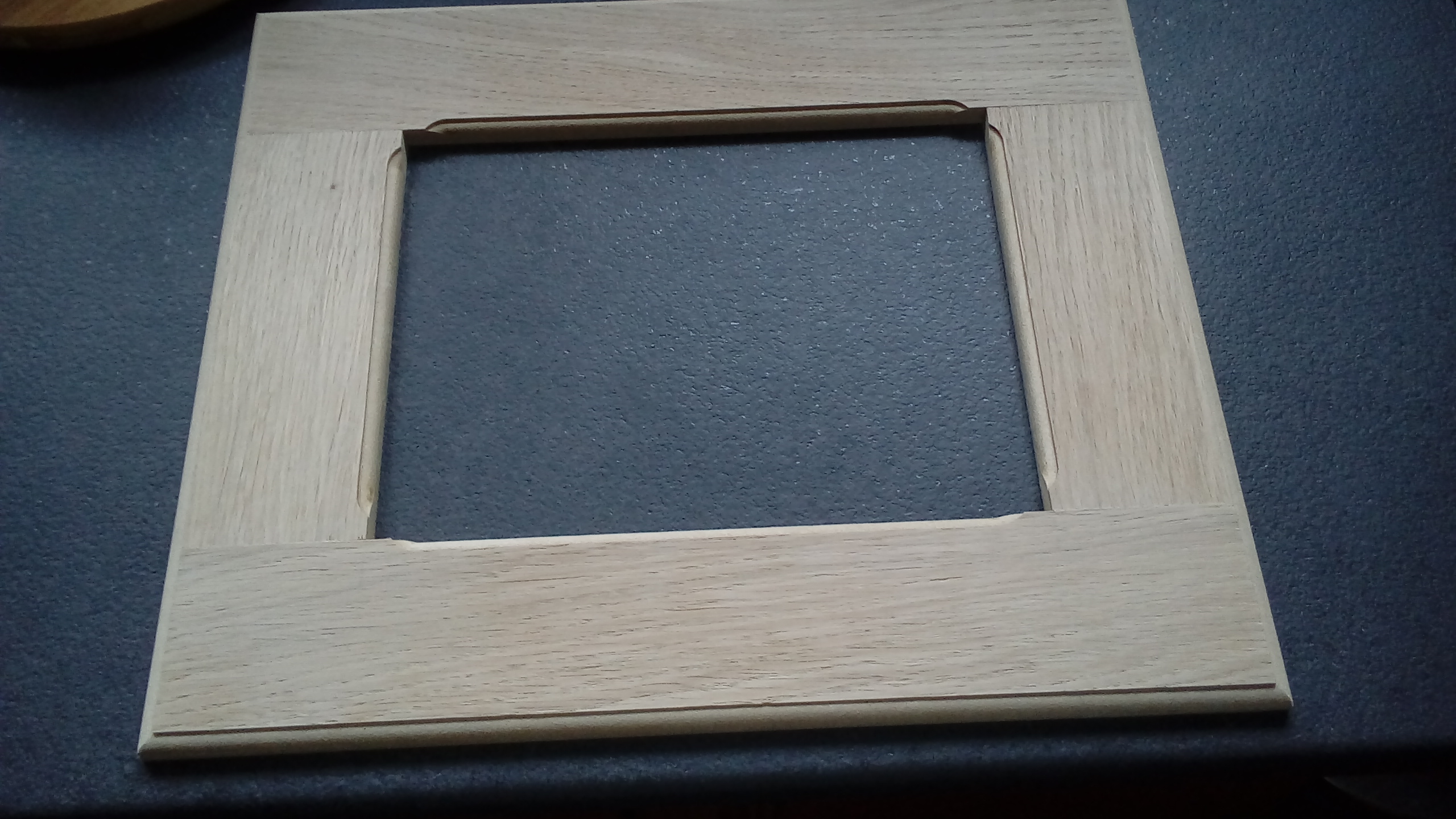

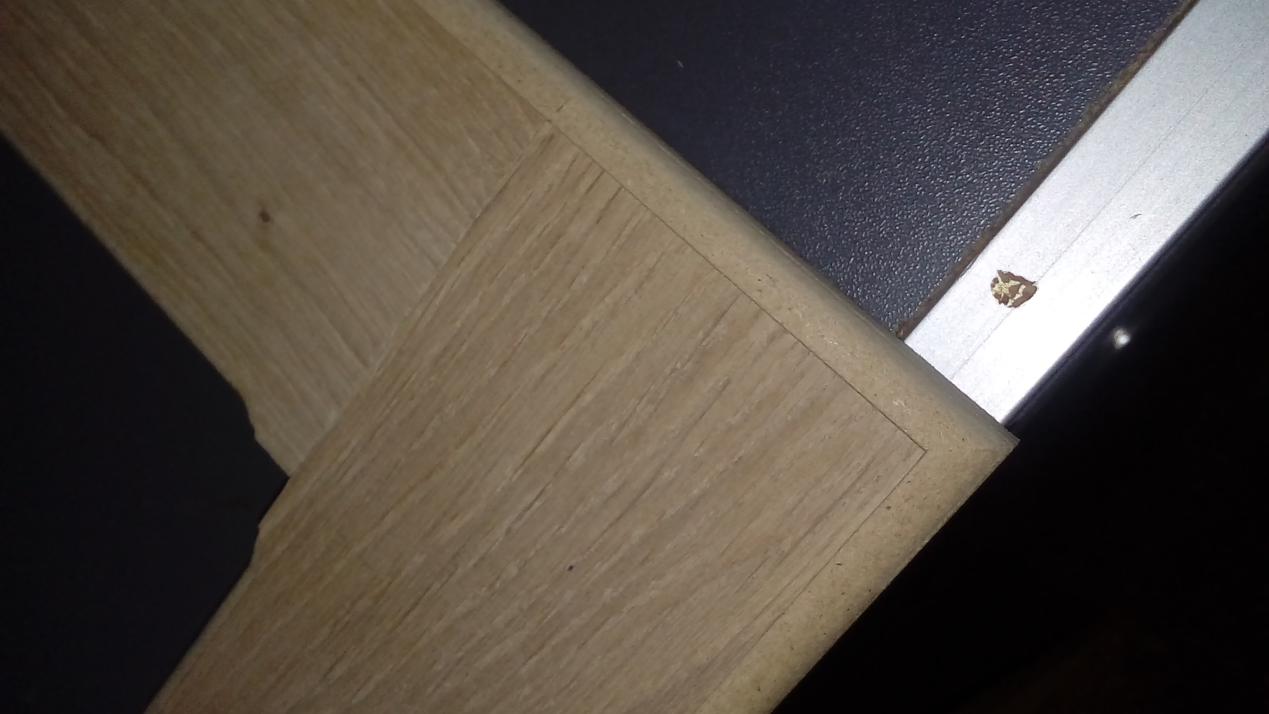

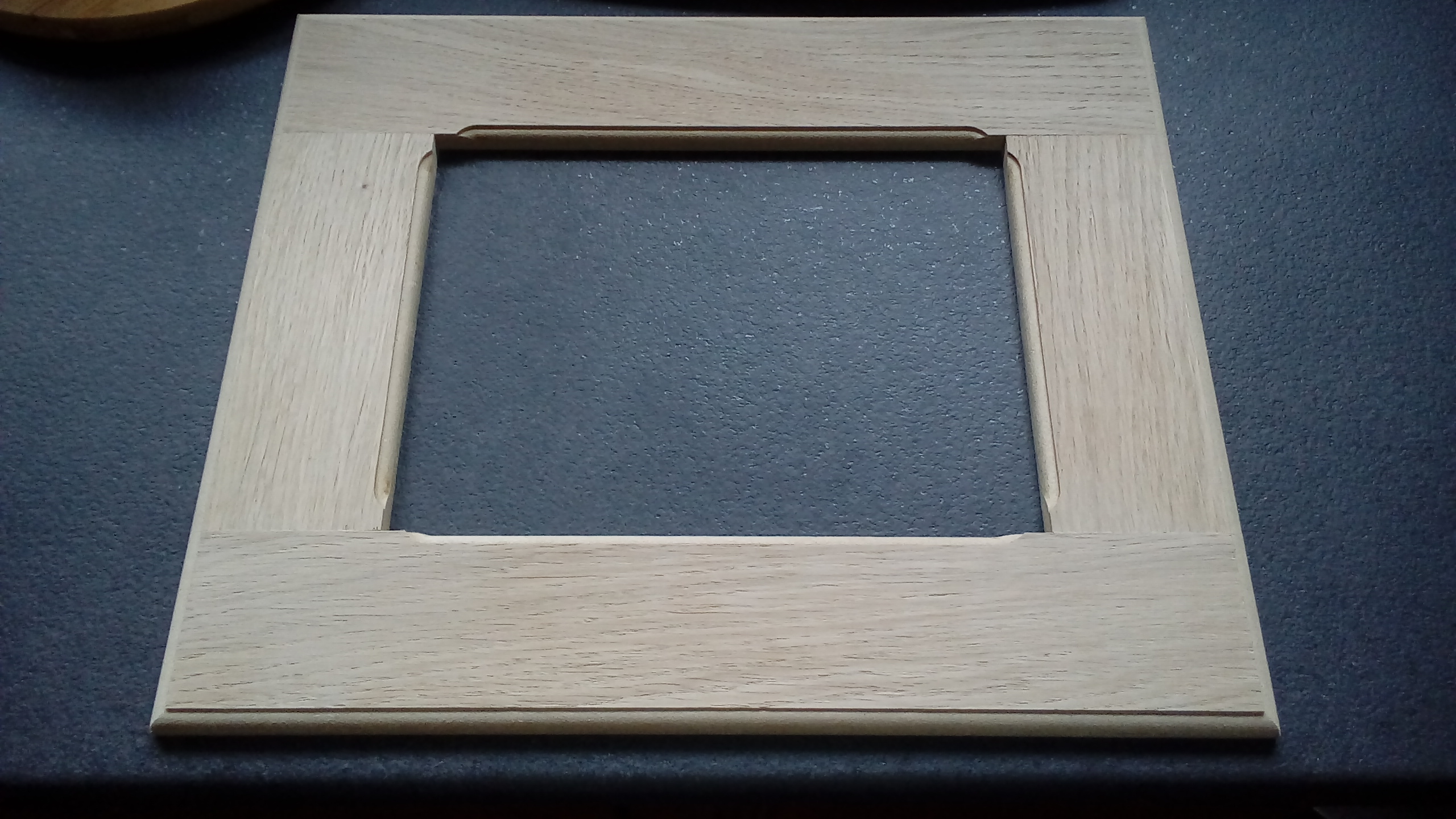

Zabrałem się wreszcie za drzwiczki. Jutro powinny być już zamontowane. Dzisiaj małe przymiarki dociętych elementów a jutro frezowanie, klejenie, frezowanie, szlifowanie i lakierowanie i szlifowanie i lakierowanie i szlifowanie, potem zawiasy i wypełnienie środków ;)
Mdf grubości 10 mm oklejone fornirem grubości 0,8 mm sklejane na zakładkę ( przez grubość nie mogłem tego inaczej połączyć )
Wszystko się okaże przy frezowaniu, zawsze może frezarka coś wyrwać a wtedy na nowo od początku ;) Tego jednak przewidzieć się nie da.
Ryzyko to część pracy i tu szczęście musi dopisać :)
Musi, bo inaczej być nie może ;)
Zeszło z tym pół dnia. Cięcie, struganie i frezowanie zakładek. Jeszcze trzeba było małego rysunku, by uniknąć błędów.
Dodam tylko, że okleina dębowa robi wrażenie a zrobi jeszcze większe wrażenie już po szlifowaniu i lakierowaniu.

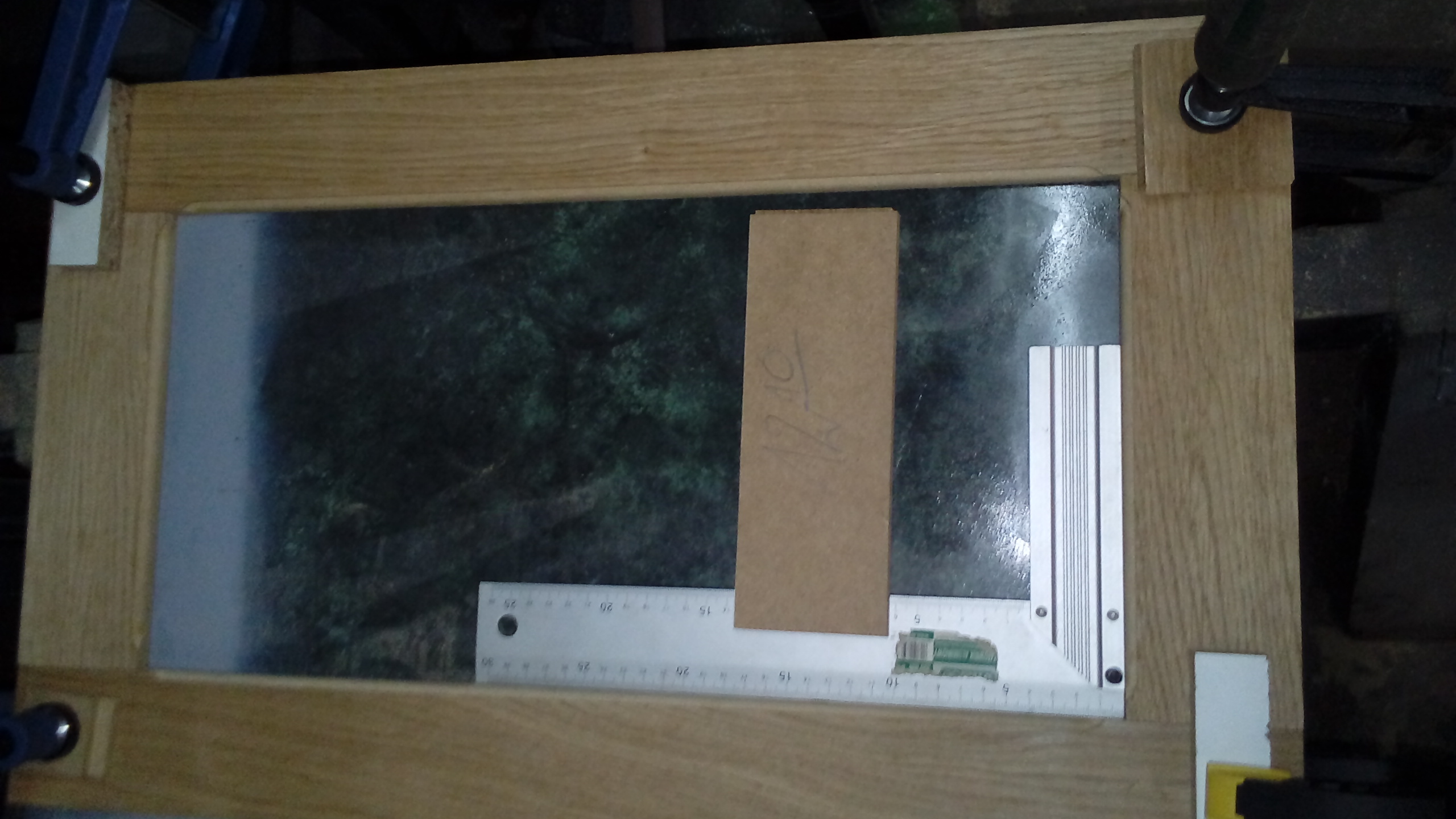

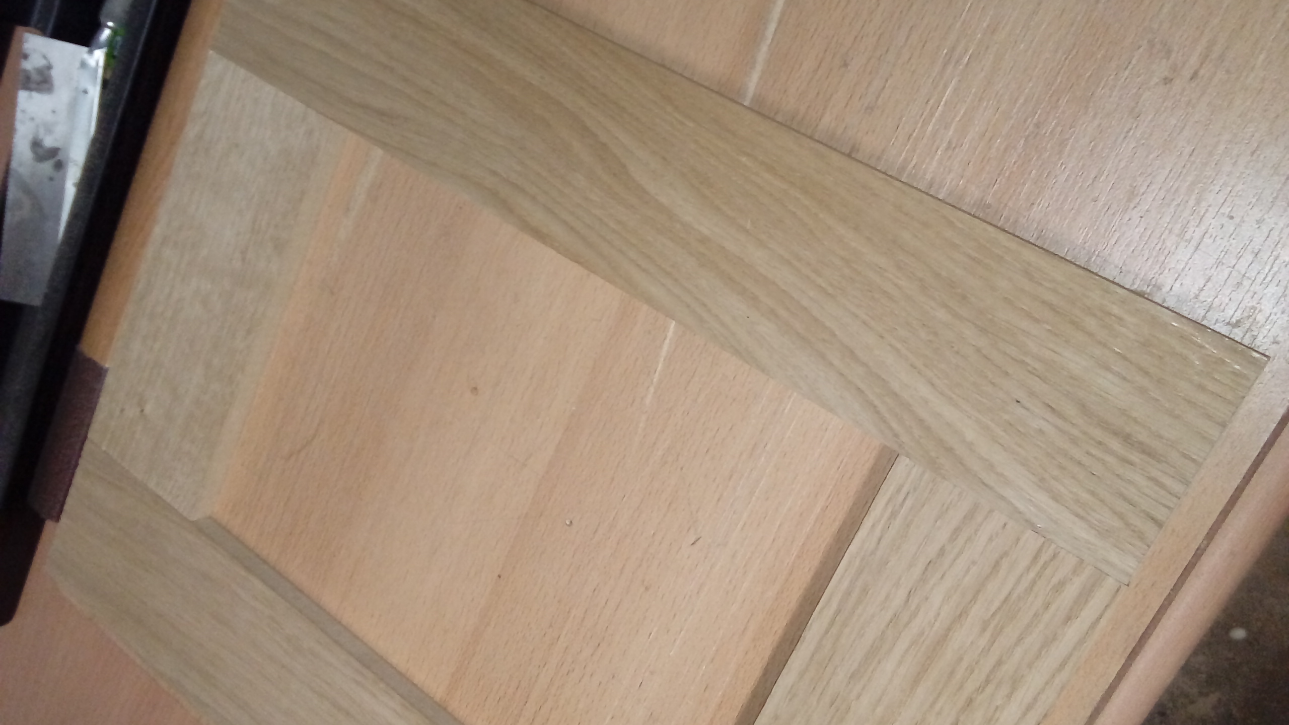

Dzisiaj już drzwiczki do mebli się kleją a jedne już pofrezowane. Teraz szlifowanie i malowanie warstwa po warstwie i tak do uzyskania lekkiego połysku.
Teraz odnośnie samego klejenia, jak ktoś klei drewno klejem stolarskim, to kleju nakładamy równo i cienko ! Klej nie jest wypełniaczem i dużo kleju to odwrotny skutek.
Każdy myśli, że jak nawali kleju na powierzchnię, to będzie bardziej trzymać ;) Bzdura przez duże B ! Potem dajemy drewno w ściski i co ? klej wyciska ?
Wyciśnięty klej nie trzyma ! Dużo kleju to zababrane wszystko i gdybyśmy potem użyli bejcy to miejsca po kleju nie zafarbisz.
Malowanie, kilka warstw cienkich niż jedna gruba. Każda warstwa przed kolejnym malowaniem musi być pyłosucha i przeszlifowana drobnym papierem po czasie najlepiej 24 godziny kolejna warstwa. Zrobisz inaczej to pewnie zepsujesz i pospiech tu nic nie pomoże a jedynie zaszkodzi.
Kleisz, to zapisz godzinę klejenia, nie zrobisz pomyłki ;)
Tak to powinno wyglądać przed szlifowaniem i malowaniem

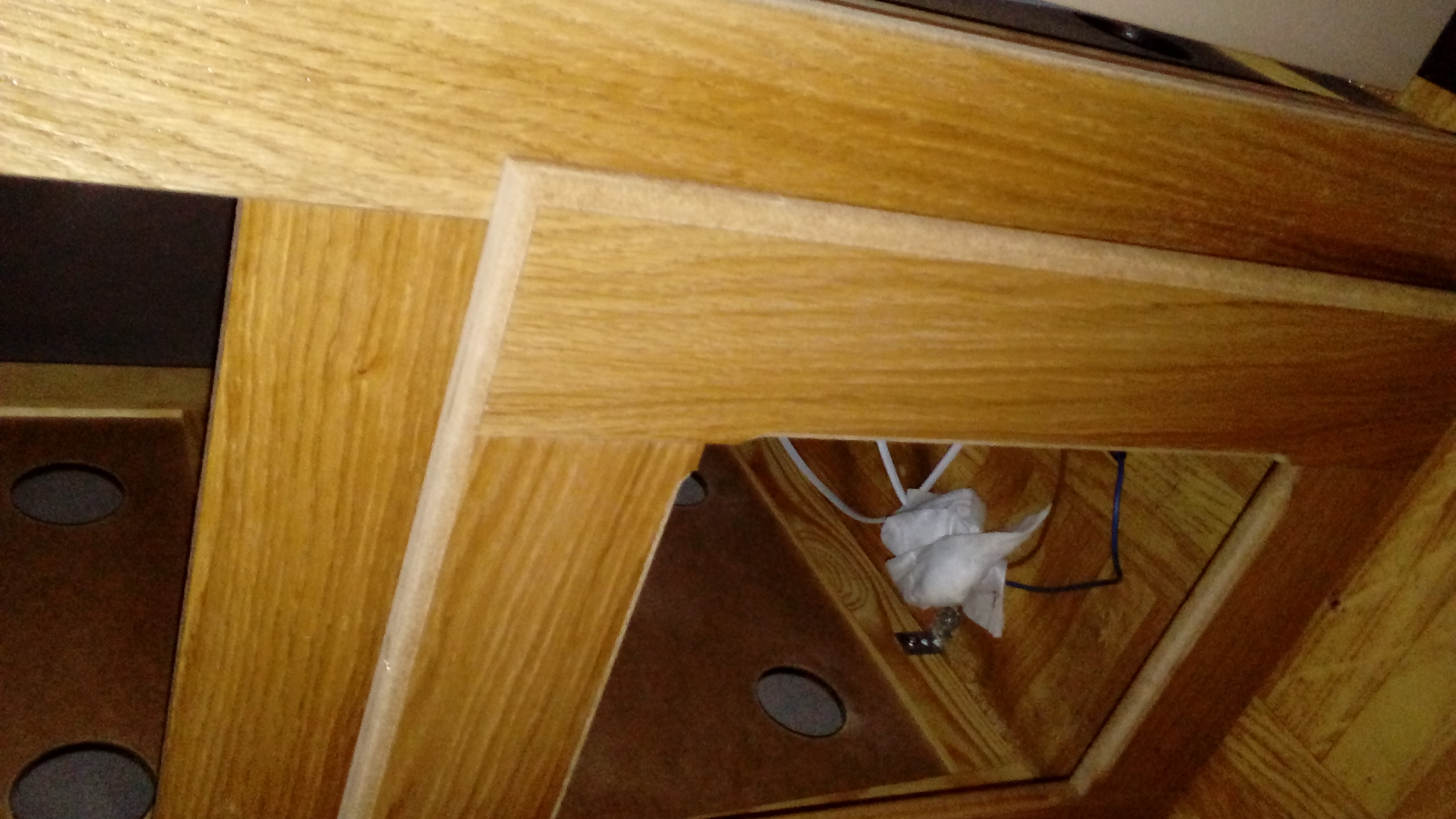

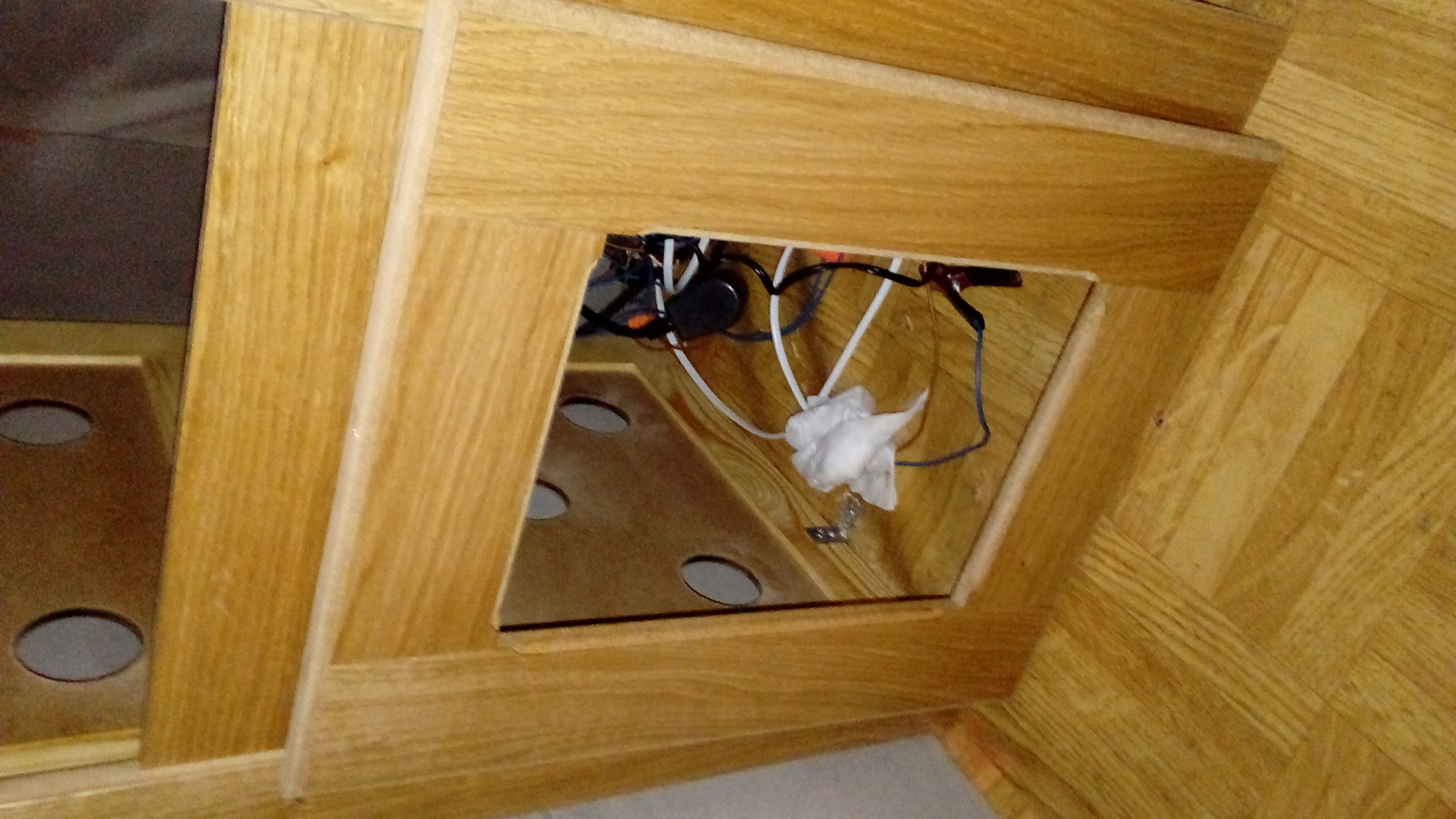

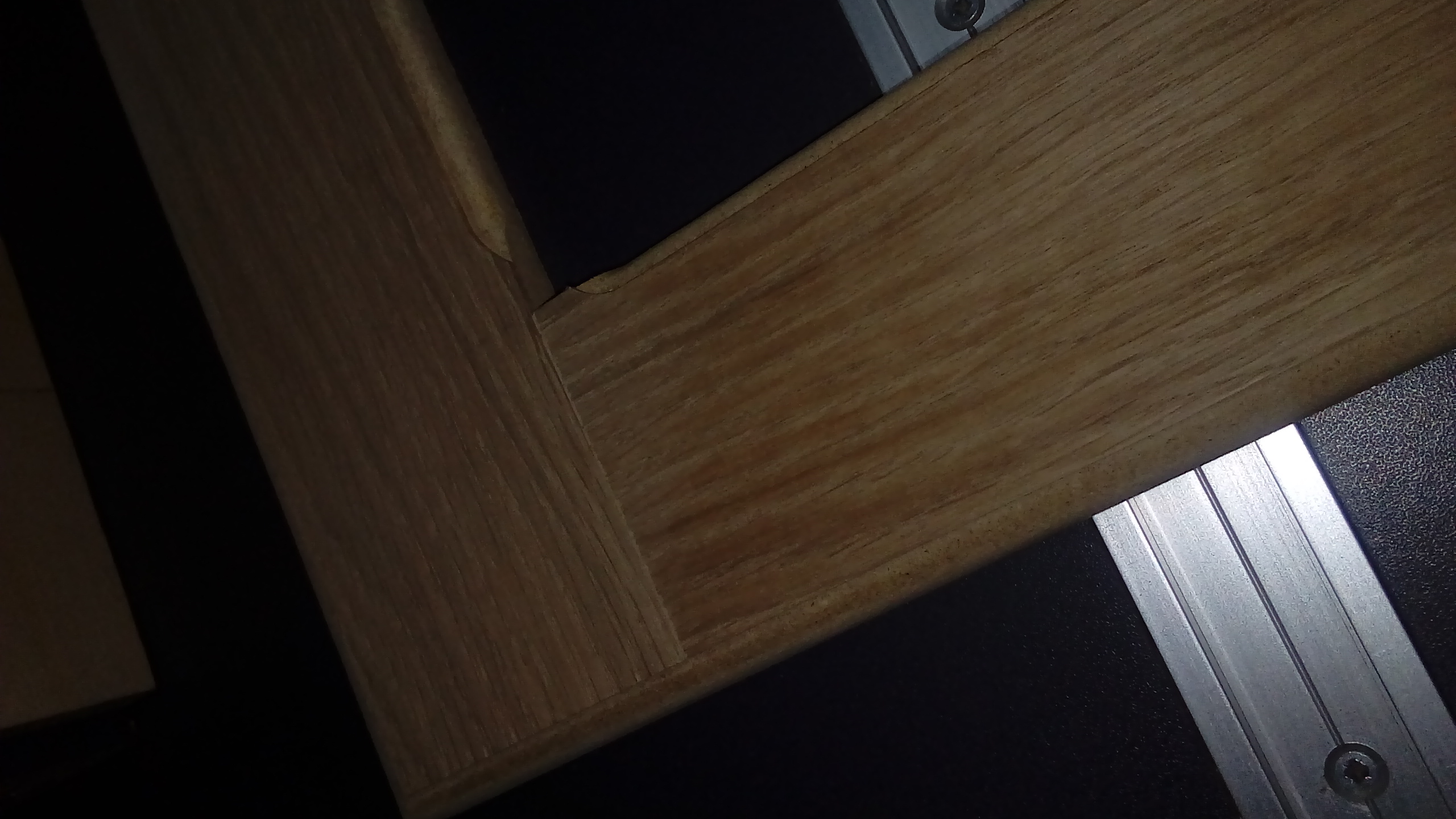

Pierwsze malowanie za sobą i delikatna przymiarka do szkieletu już w przyczepie i wyszło całkiem fajnie.
Kończy się epoko PRL-u i laminatu a zaczyna nabierać to kształtów i zaczyna się robić domowa atmosfera.
