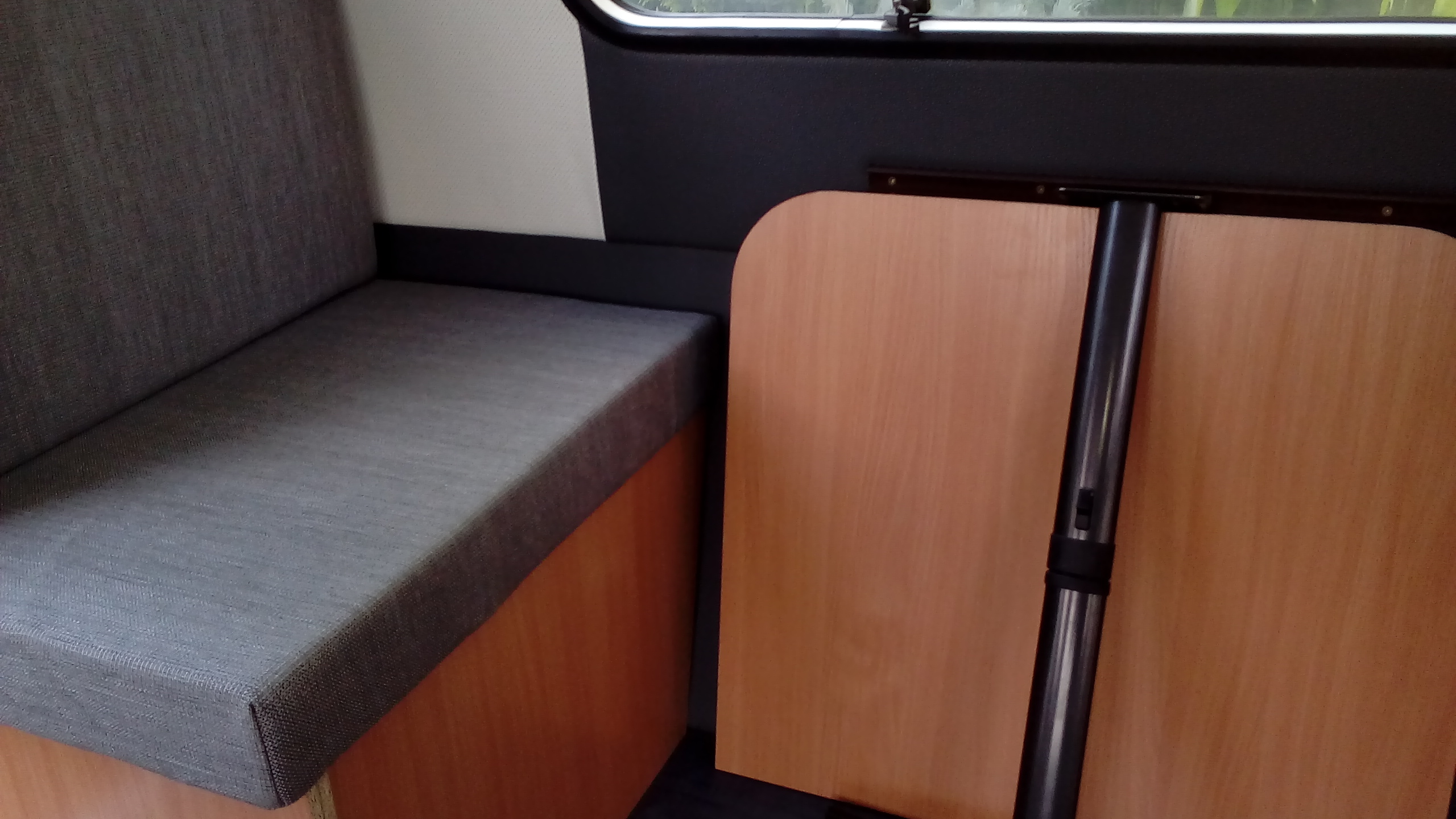

Dopytam, na ty zdjęciu download/file.php?id=26462&mode=view Jak bym robił takie siedzisko to mimo wszystko, nie wszystko co "za komuny to takie złe", wypuścił bym ten bok siedziska na 2-3cm ponad pokrywę, tak jak to jest w oryginalnych od Enki. Poduszka by mi "za tyłkiem" nie zsuwała się z siedziska. Poszedł bym dalej, i podniósł też front-czoło siedziska by jeszcze lepiej poduszkę ustabilizować, a te 2-3 cm przy grubości siedziska 10cm na pewno nie "piły" by w nogi-uda.
Jak już jesteśmy przy nogach :) Noga pod stolik, jak na moje oko fi 60 :) (fiu...fiu... toś pojechał 180 zeta za nogę :o) Toż to pod blat coś około 15-20kg, chyba ze szkła tyle warzy. Coś mi się przypomina :) czy nie miał blat być ze szkła? ;)

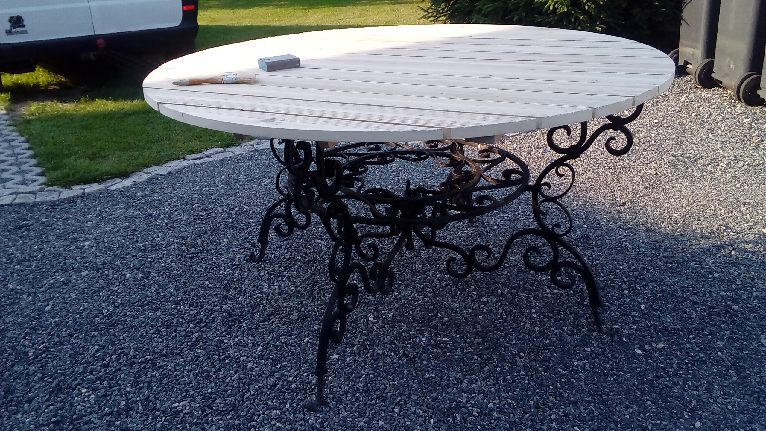

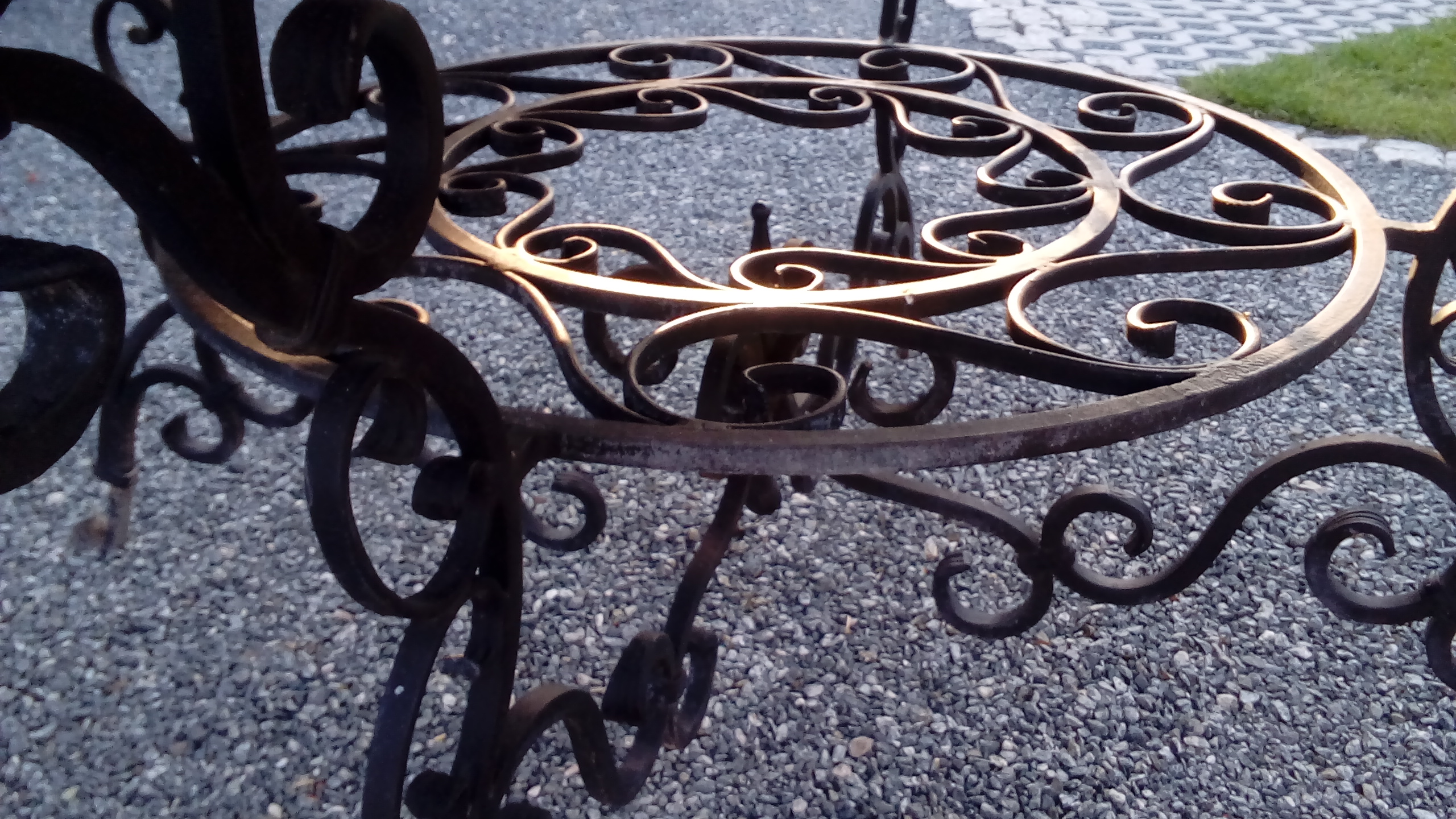

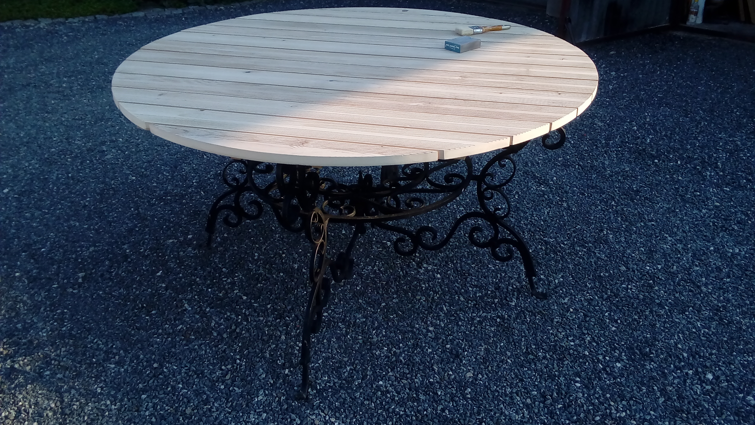

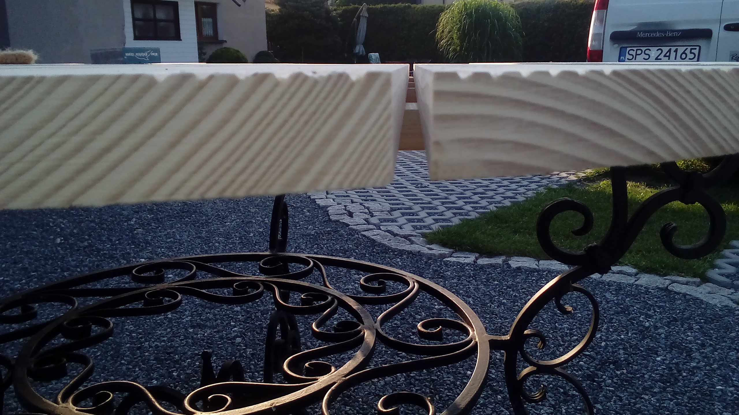

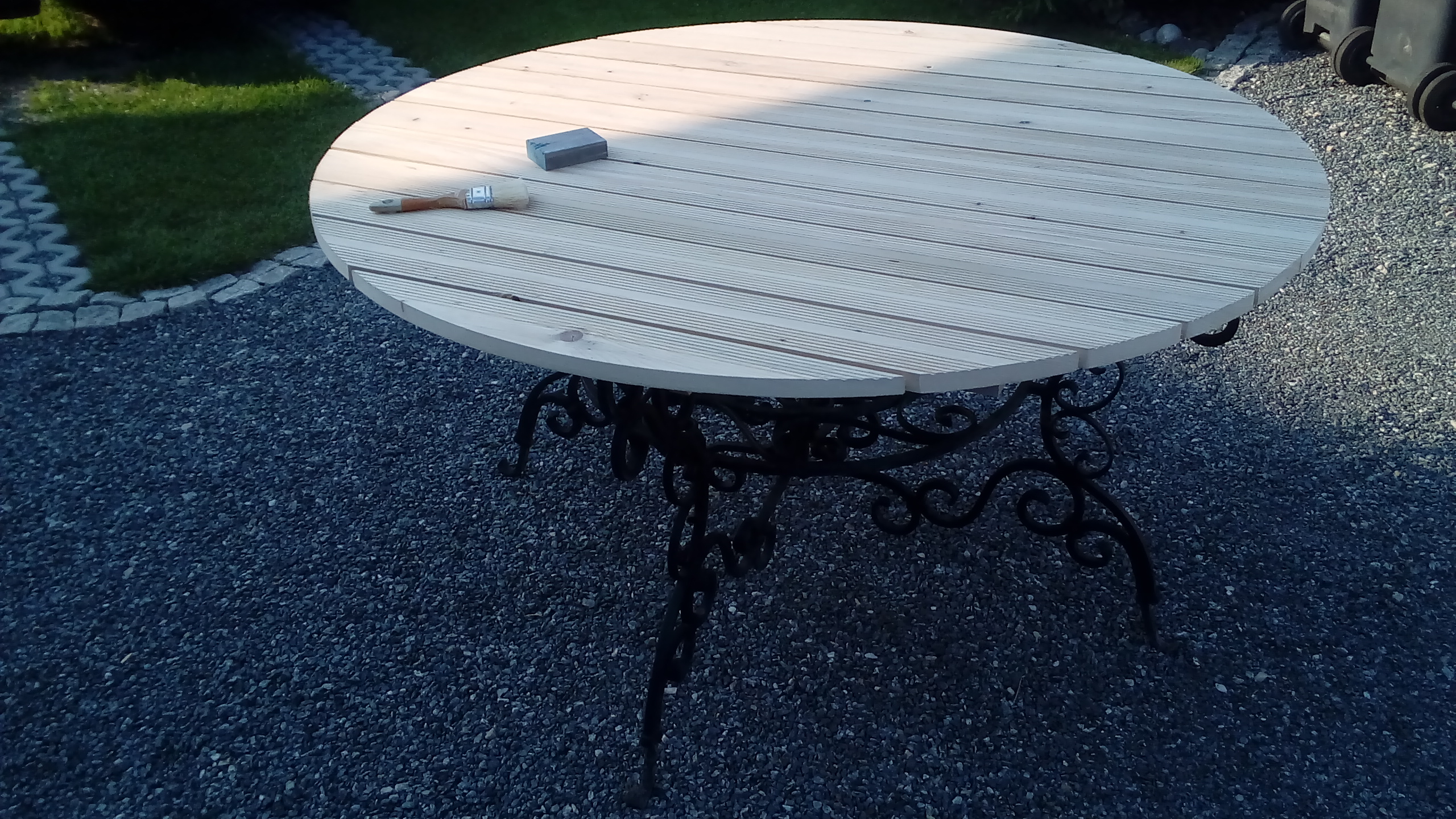

Dzisiaj zabrałem się za stół ogrodowy. Deski z odzysku z budowy, postument gięty i spawany oraz ocynkowany.
Wszystko zamontowane i można malować ;) Średnica stołu 1600 mm czyli 1,6 m
Kosztował mnie 150 zł plus robocizna własna.
Blat mogłem zrobić z jakiegoś egzotycznego drewna ale pewnie by kosztował z 500 zł
Lepiej wymienić co 5 lat niż przepłacać a i tak ważne co na stole ;)
Re: Poradnik mały dla dużych
Postautor: DIZZY » piątek, 6 lip 2018, 14:28
Piękny stół. Jak się znudzi daj znać, biorę.

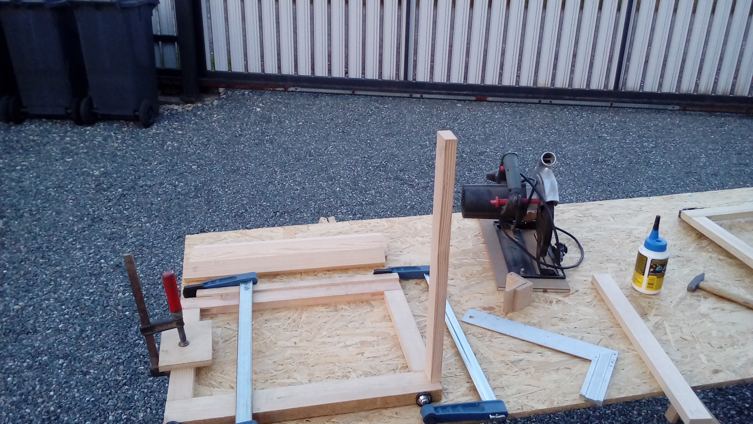

Robienie stelaży na zasadzie czopów i klejenia drewna klejem stolarskim jak dla mnie jest bez sensu.
Jeszcze na chwilkę do klejenia i po godzinie można dalej obrabiać ;)
download/file.php?id=26406&mode=view
No ładnie to sklejanie wyszło ;)
