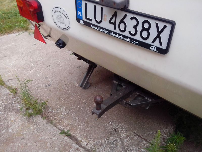

Tomek, nie widzę problemu i nawet mam dla ciebie gotowe rozwiązanie.
Montujesz do cepki coś takiego
i możesz zapiąć do budki jeszcze jakąś bagażówkę (najlepiej też niewiadkę) żebyś miał na pomieszczenie wszystkich gratów.
Tylko pamiętaj o zrobieniu prawka kategorii "T" bo to jedyna kategoria uprawniająca do ciągnięcia więcej niż jednej przyczepy

 A to mnie zaskoczyłeś
 Czy faktycznie można ciągnąć samochodem osobowym dwie przyczepy ? (foty) ? jechałeś tak kiedyś gdzieś dalej?
Już widzę cofanie takim zestawem
Wątpię. kooba ma to pewnie do montowania uchwytu rowerowego na haku.

Dokładnie tak.
Zakładam na to bagażnik rowerowy na hak. Ma to tę zaletę, że jak chcę gdzieś podskoczyć z rowerami (np. do szlaku) to przekładam go na auto i w drogę.
Ciekawe rozwiązanie. Masz fotkę z bagażnikiem? Zapodaj...

Nie mam niestety mam zdjęć z bagażnikiem i nie mam jak zrobić bo na razie pożyczam go ciągle od znajomego (jak trafię taki sam to kupię).
Ale, zakładam na to bagażnik typu platforma na dwa rowery. Bagażnik znajomego zakręcany jest porządnie na dwie śruby, żadne tam systemy zamykania bo przyczepa za bardzo chodzi żeby takie g... montować. No i dodatkowo rowery dociągnięte są pasem transportowym do tylnych rączek żeby ich mocno nie odginało od przyczepy jak idą w dół.
