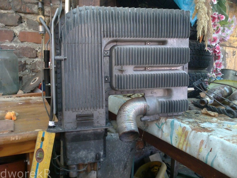

na ebay.uk czasem można "ustrzelić" okazję. zauważyłem, że jeśli sprzedający zgadza się tylko na odbiór osobisty to licytacje kończą się na niższych kwotach. mój egzemplarz był w Mitcham -dzielnicy na południowo-zachodnim Londynie, po sąsiedzku mojego przyjaciela, który zalicytował mi i odebrał. inny kolega jechał na święta do polski samochodem i zabrał... szczęście czasem się uśmiecha

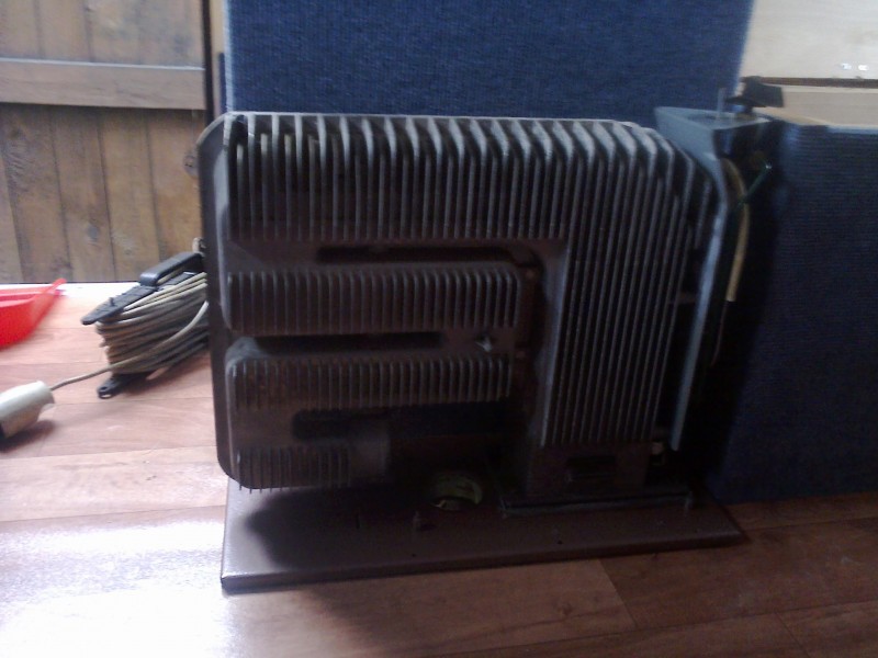

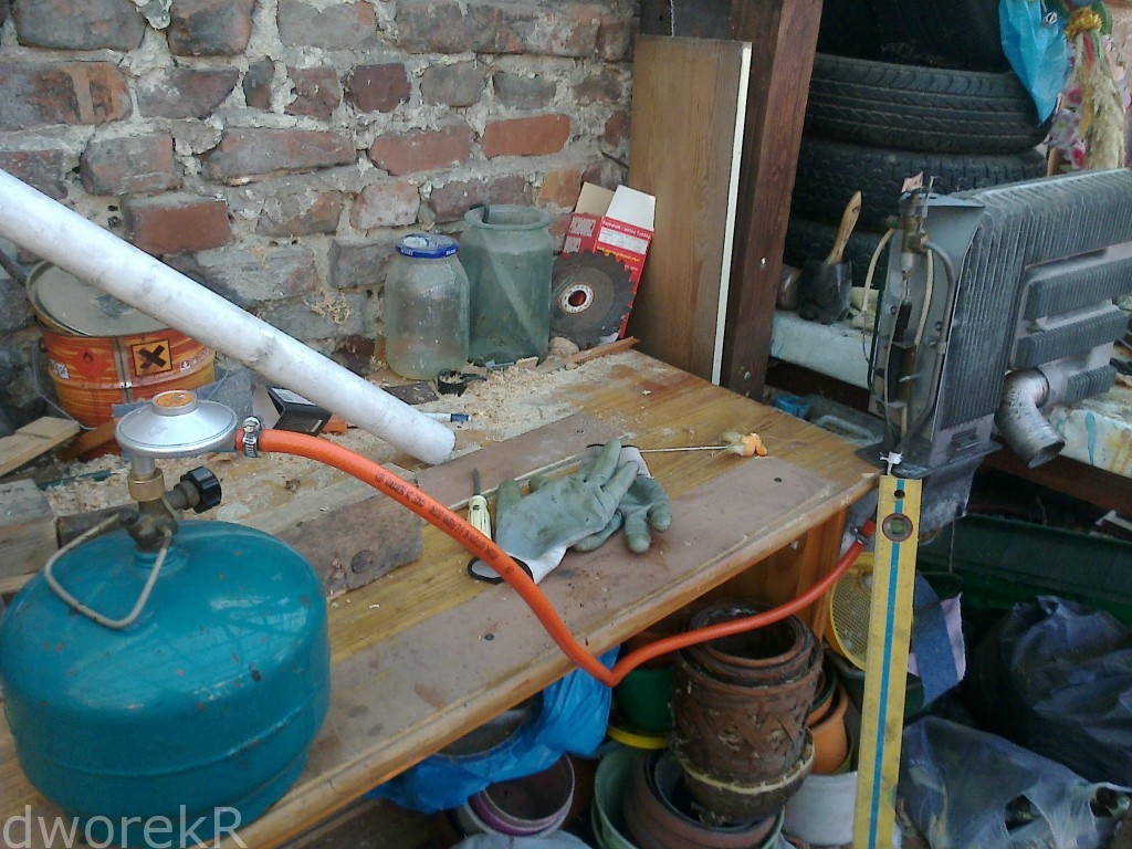

na razie poczyszczę i odpalę "na stole. ale po świętach
Nie podpuszczam Cię Andrzej, ale... wytrzymasz przez święta???
Bardzo ładny prezent na święta sobie zrobiłeś, gratulacje i niech się sprawuje

...prawie wytrzymałem

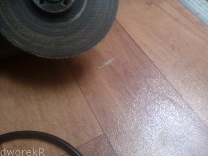

To teraz przed Tobą najmilsza chwila związana z montażem piecyka -rąbanie podłogi
Porób fotki.
Komin zostawiasz jak jest, czy ciągniesz w górę?
Porób fotki.

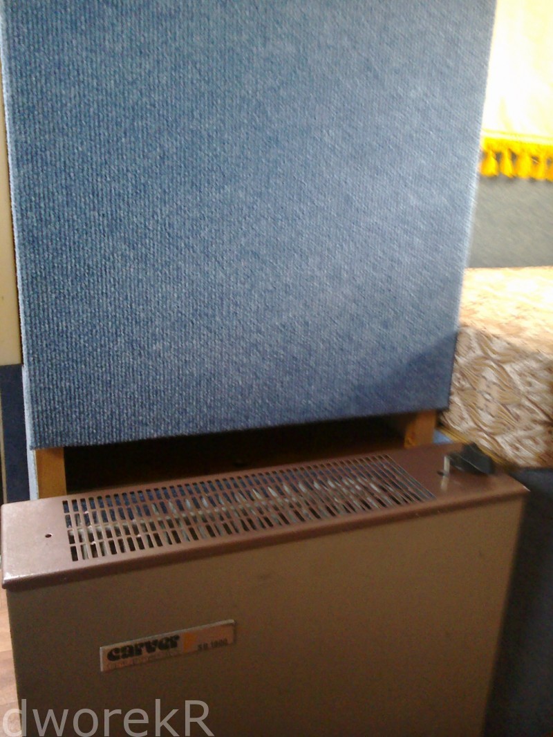

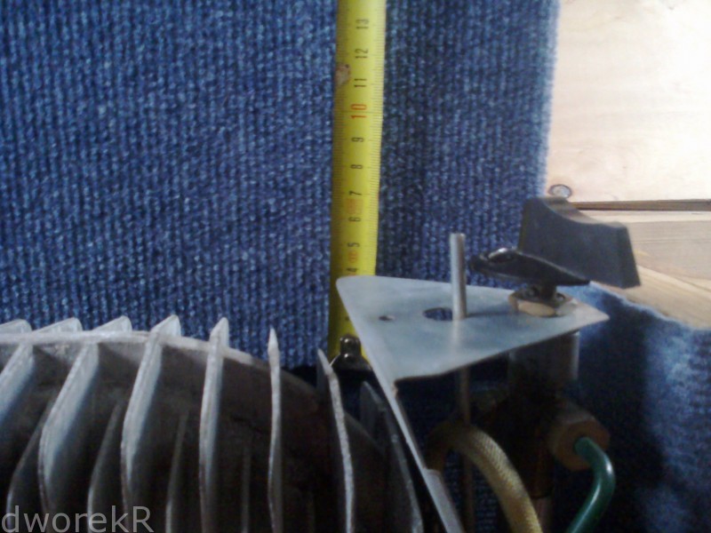

na razie oryginalnie "w dół" ale z pewną modyfikacją
CornBlumenBlau pisze:...Porób fotki...
porobię, zwłaszcza patent z odprowadzeniem spalin
CornBlumenBlau pisze:... przed Tobą najmilsza chwila związana z montażem piecyka -rąbanie podłogi...
już czuję dreszczyk ekscytacji
...budzą się cechy atawistyczne
dzisiaj już wyrysowałem na podłodze ale żona zawołała :" oooobiad ! " i ...

już czuję dreszczyk ekscytacji wieeelka dziura do wyrycia
dzisiaj już wyrysowałem na podłodze ale żona zawołała :" oooobiad ! " i ... ... następnym razem
Trzymam kciuki, żeby operacja się udała. tzn. obetnij tę nogę, co trzeba

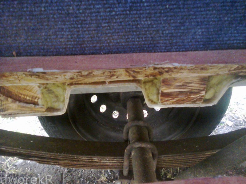

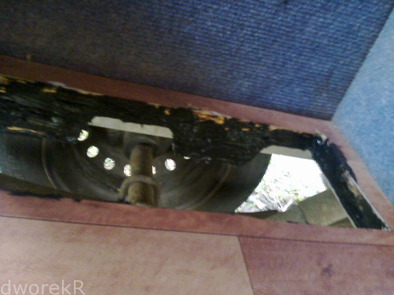

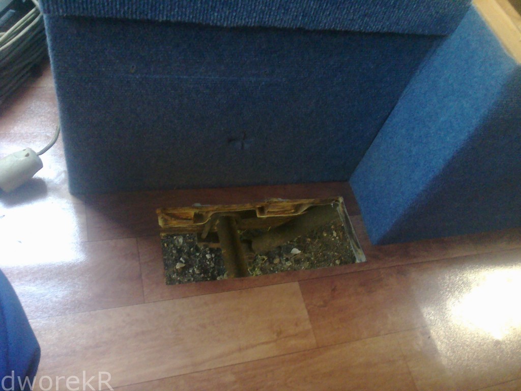

dwa dni przymusowego urlopu z zeszłego roku, pogoda wiosenna więc czemu nie?
- Załączniki
To napisałem ja, dworek
- CornBlumenBlau
- Posty: 4432
- Lokalizacja: Siradiensis
Re: ogrzewanie ?
No i piękna dziureczka Ci wyszła
Ja w swoją miałem jeszcze taką oryginalną blachę
2025: 67 / 5514 km
2025: 67 / 5514 km
Re: ogrzewanie ?
w Carwusiu podstawa ma taki blaszany kołnierz ale nie zasłania on w pełni krawędzi otworu, dlatego wykleiłem go klejem do szyb, potem jeszcze od dołu pokituję żeby nie ciągneło

U siebie będę musiał dorobić jeszcze pod przyczepą dodatkową osłonę od wiatru, bo jak mocniej wieje, to zdarza się, że piecyk zgaśnie. Tzn tak mi się wydaje, że powodem jest albo właśnie wiatr, bo wcześniej podejrzewałem też wychłodzony gaz który stoi cały czas w kufrze na dyszlu, ale w ubiegłą sobotę chodził cały dzień i nie zgasł ani razu, a dziś zgasł 2 razy tak raczej na początku grzania gdy zaczęło padać, potem już było ok. Raczej to podmuchy wiatru.

Ciekawostka z tym gaśnięciem bo ja na początku tez miałem wylot w dół i widać jest słabszy "efekt kominowy" jest bo mi też gasł. Co prawda ja miałem wypuszczoną rurę bez tej osłonki jako samą rurę. Kombinerkowałem też z przedłużeniem rury wydechowej na tył przyczepy żeby mi ni smrodziła ew. do przedsionka ale nawet metr rury w poziomie powodował że piecyk notorycznie gasł.
