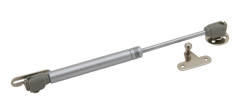

Dobry pomysł z powiększeniem kufra, ale czy nie obawiacie się wagi? I obciążenia haka?
Ja odprowadzając do użytku kupiony od Paczka kufer nieco go zmodyfikowałem.
Tzn dołożyłem całą tylną ścianę oraz szeroki, przez cała długość zawias.
Do domontowania jeszcze mam teleskopy pneumatyczne do mebli jak w aukcji
Re: kufer
Do mnie już idą pocztą dwa siłowniki po 120N. Mam nadzieję, że dadzą radę.  Montaż dopiero po świętach, bo w środę wyjeżdżam na Śląsk świętować.
