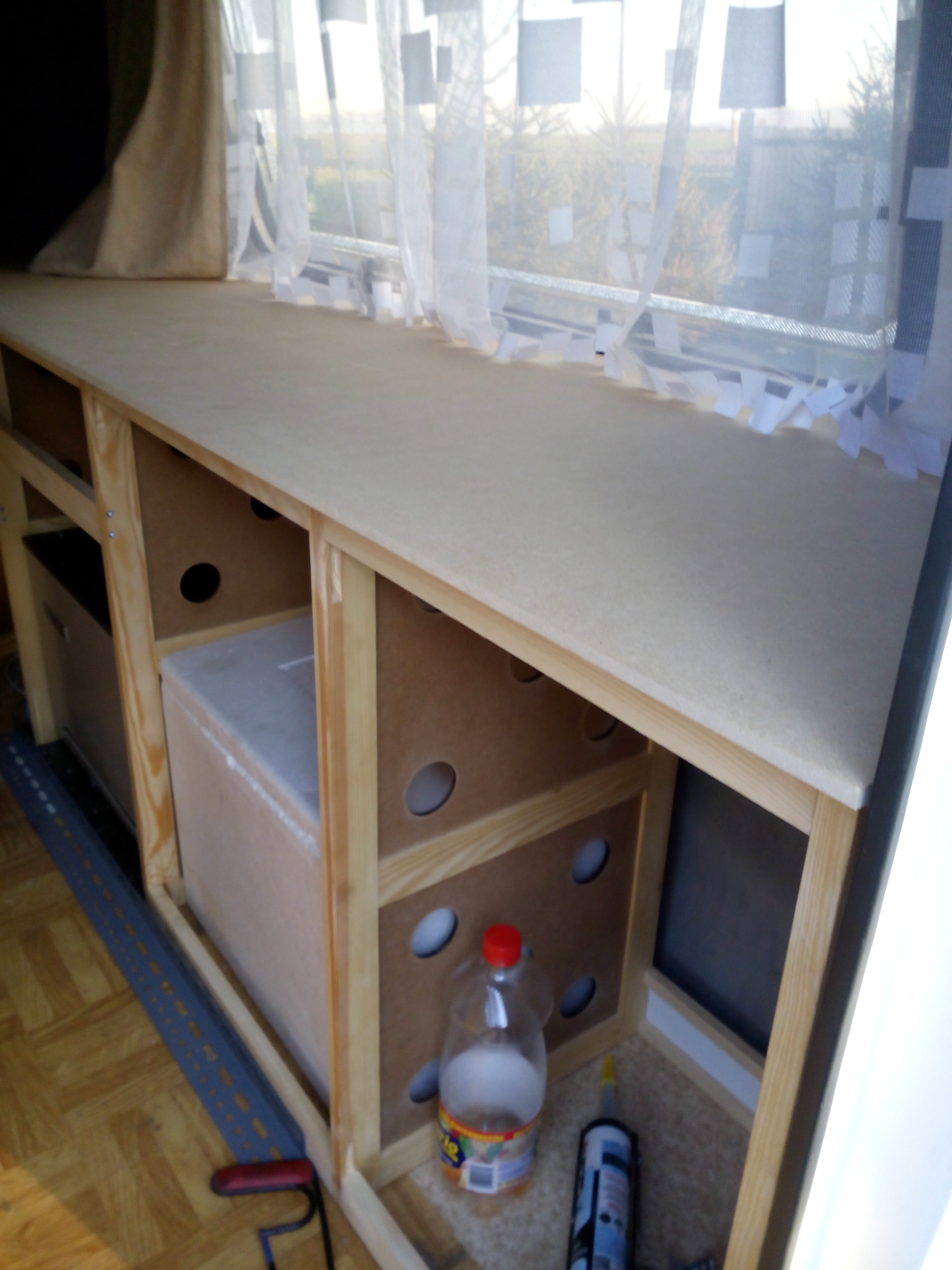

Wiosna nadeszła i czas dokończyć meble. Zostało mi kilka dni do wyjazdu a pod moją długą nieobecność nic samo się nie zrobiło

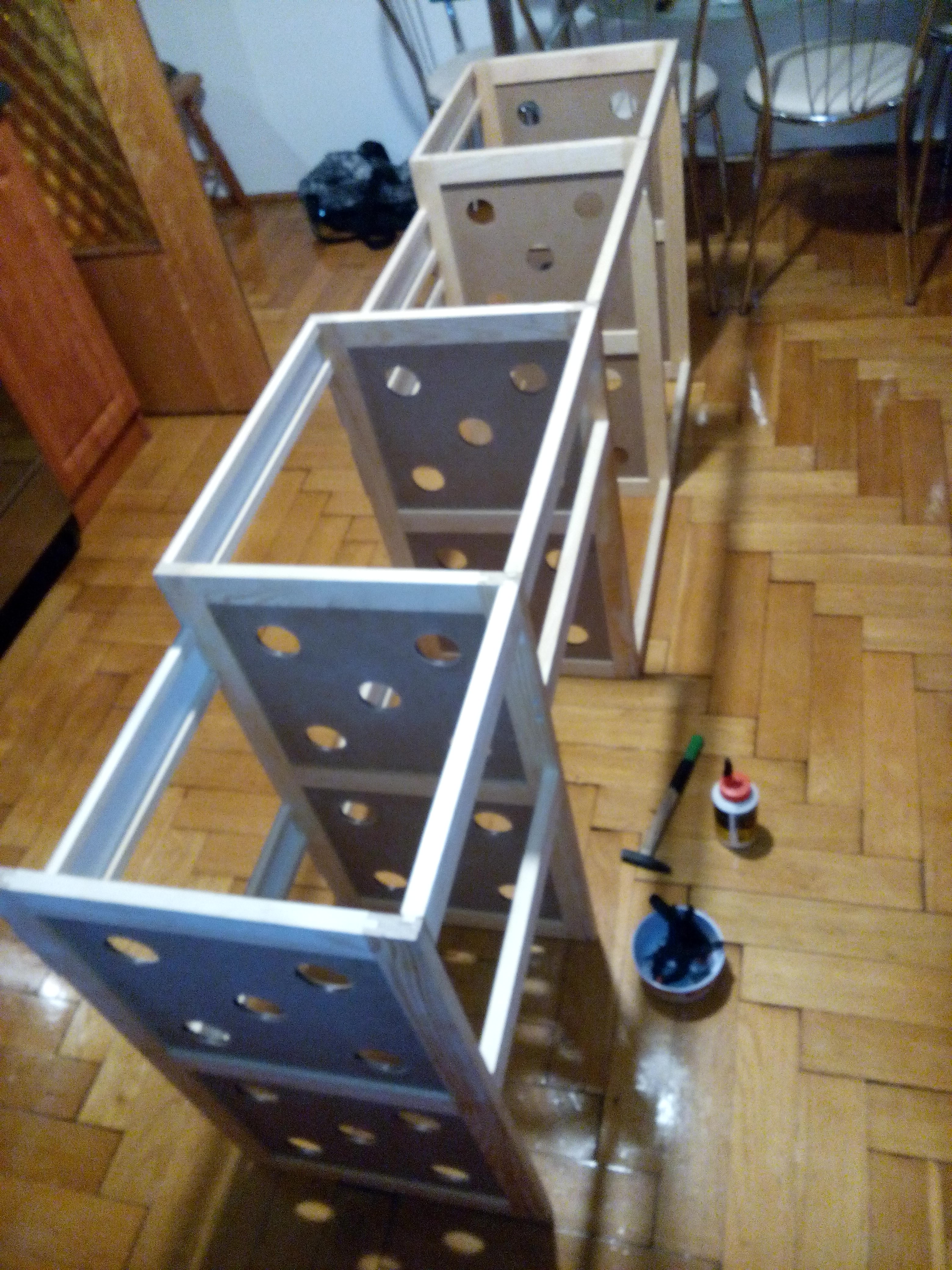

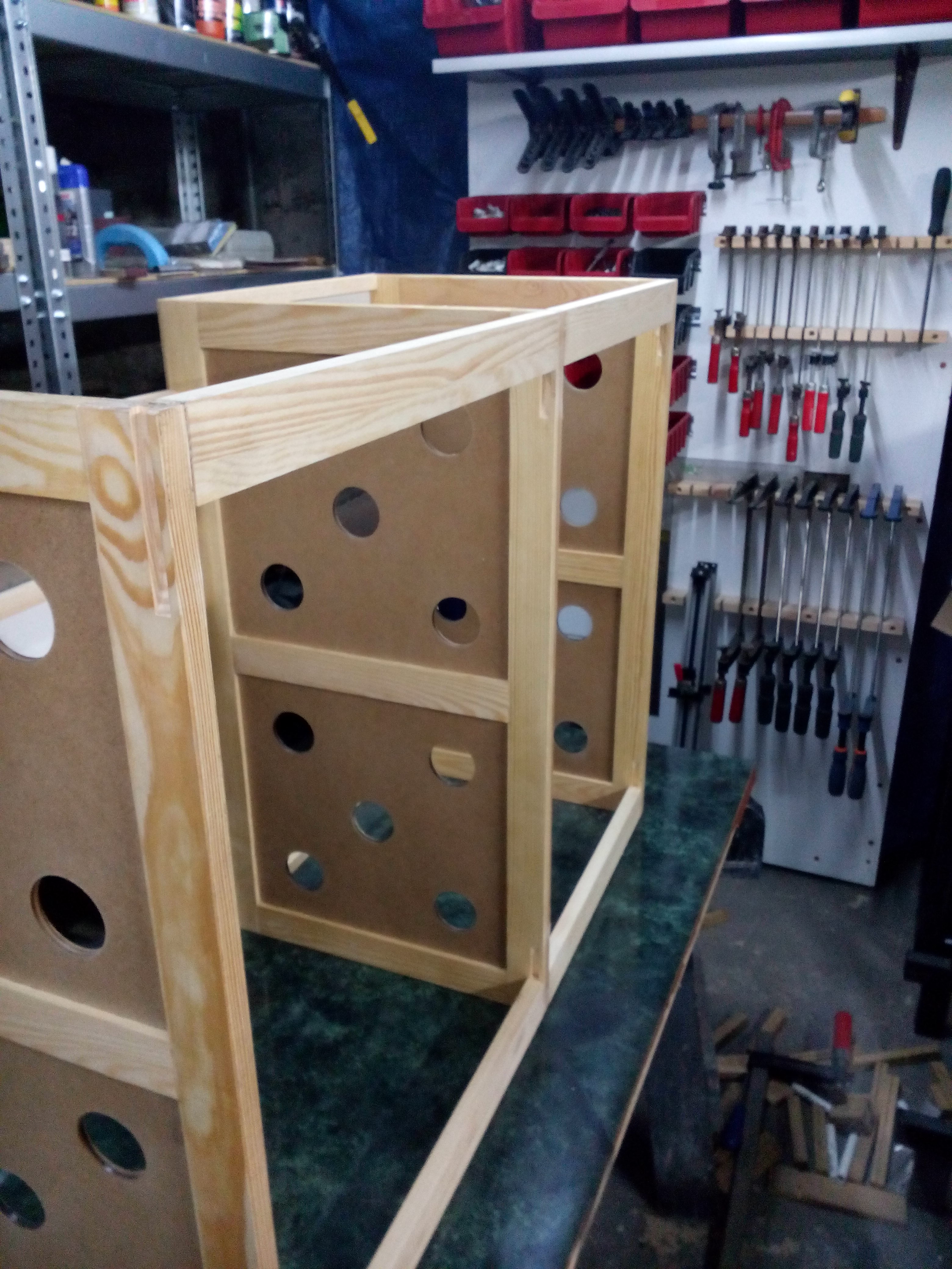

Zacząłem od korpusów mebla, czyli szkieletu. Wyszedł lekko i solidnie.
Proszę się nie martwić o wagę, jest mniej niż przypuszczałem.
Podstawa, to dobre połączenia. Ma być mocno i elastycznie. Waga szkieletu to 6,5 kg !!!

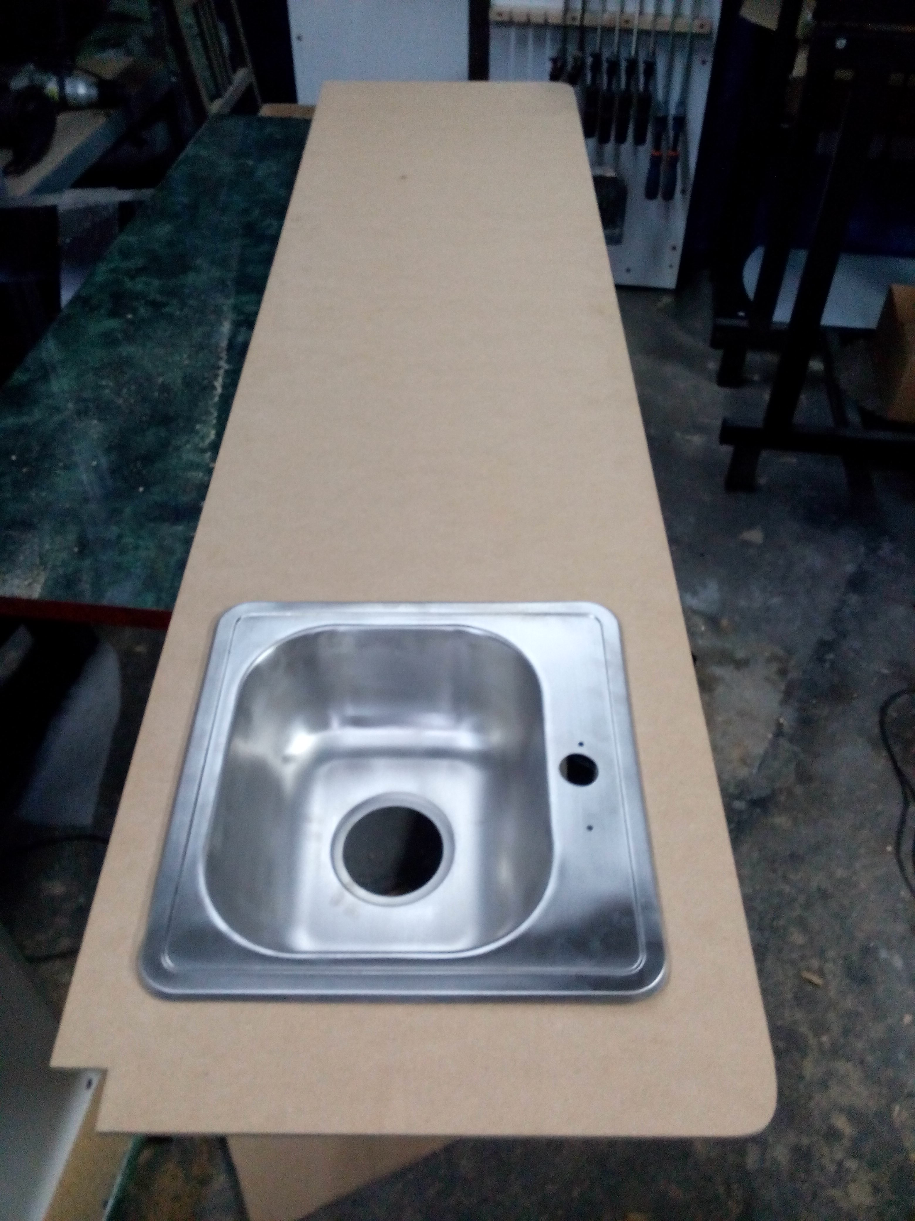

Przyszedł czas na blat i wstawianie zlewozmywaka.
Koszt blatu to 22 zł, został zainpregnowany od spodu specjalnym środkiem penetrującym i w miejscu zlewu oraz zbiornika wody, od spodu dodatkowo pokryty akrylem ( podkład samochodowy ) Powierzchnia blatu pokryta będzie okleiną przy użyciu opalarki ( wytrzymałość folii samochodowej, którą okleja się karoserie ) Blat został docięty z płyty MDF gr 8 mm długości 188 cm i szerokości 48 cm, wzmocniony od przodu doklejonym paskiem MDF o gr 10 mm i szerokości 1,5 cm co daje nam równe 18 mm grubości ( grubość płyty meblowej ) zastosuje maskownice na kant blatu jak do mebli.
Mocowany będzie bez użycia wkrętów, czy też śrub. Zastosuje elastyczny klej ( wytrzymałość spoiny od minus 60 stopni do 300 stopni w plusie zachowuje swoje parametry ) Ma fajną zaletę, spoinę można przeciąć drutem oporowym

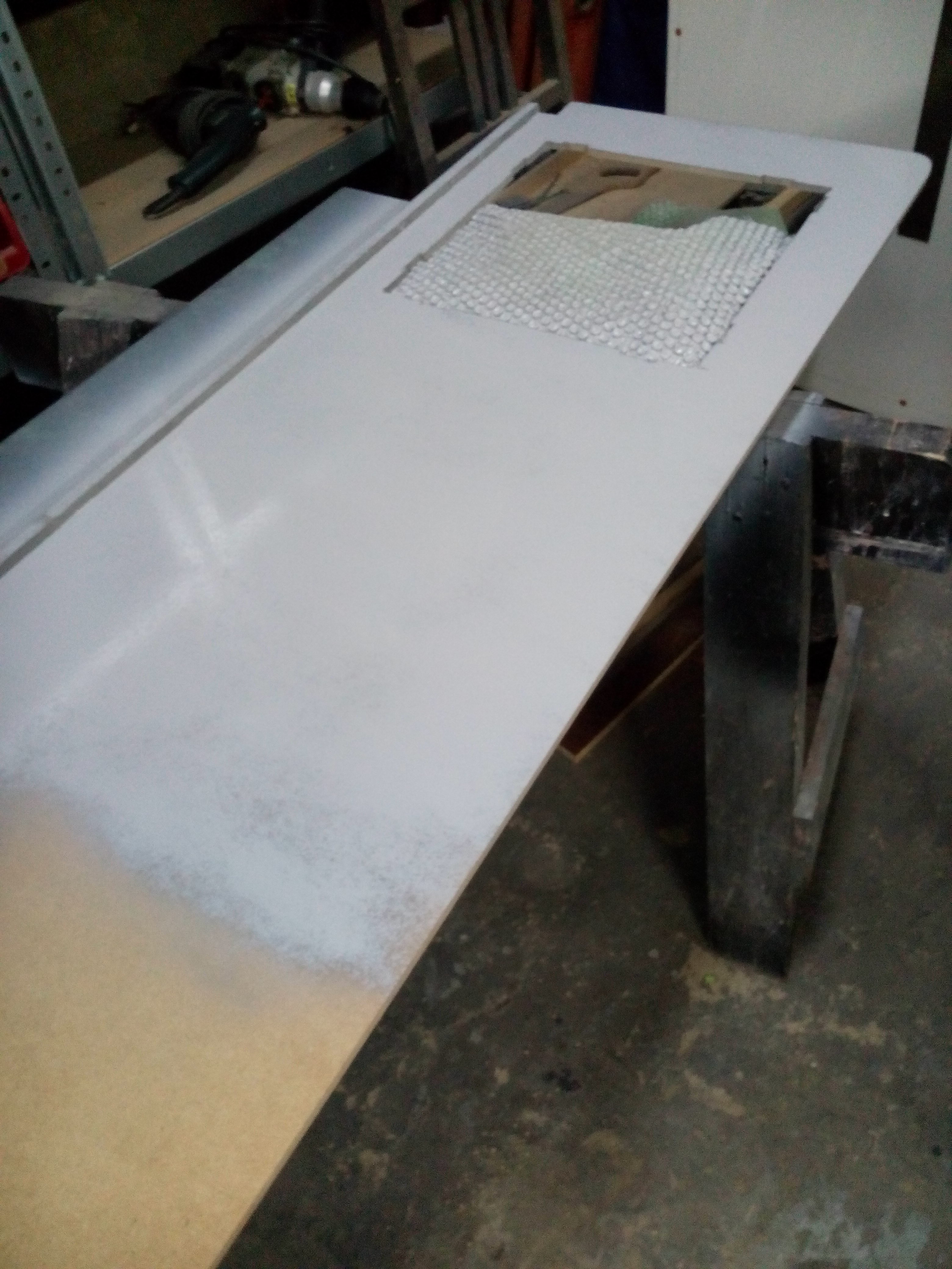

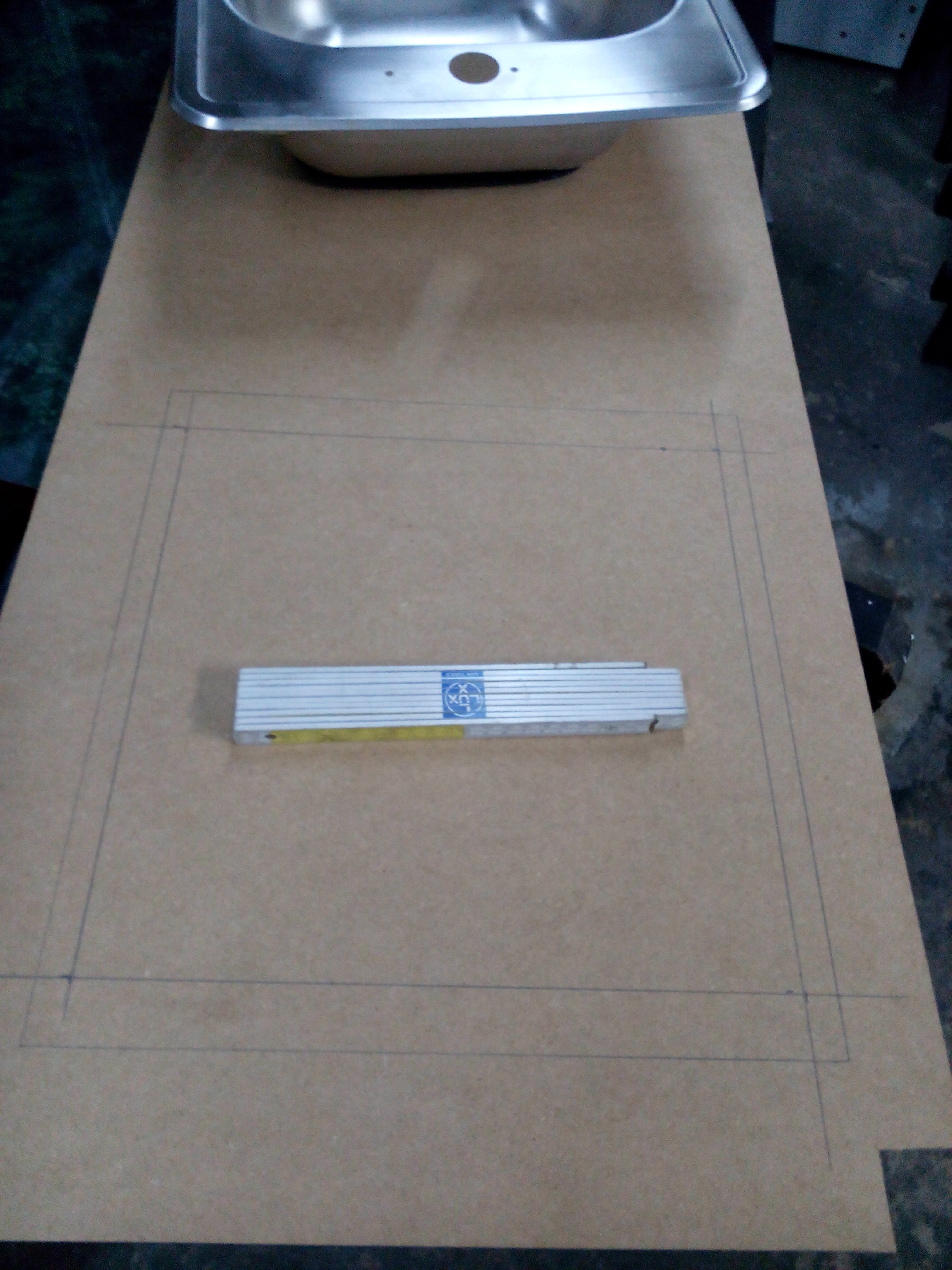

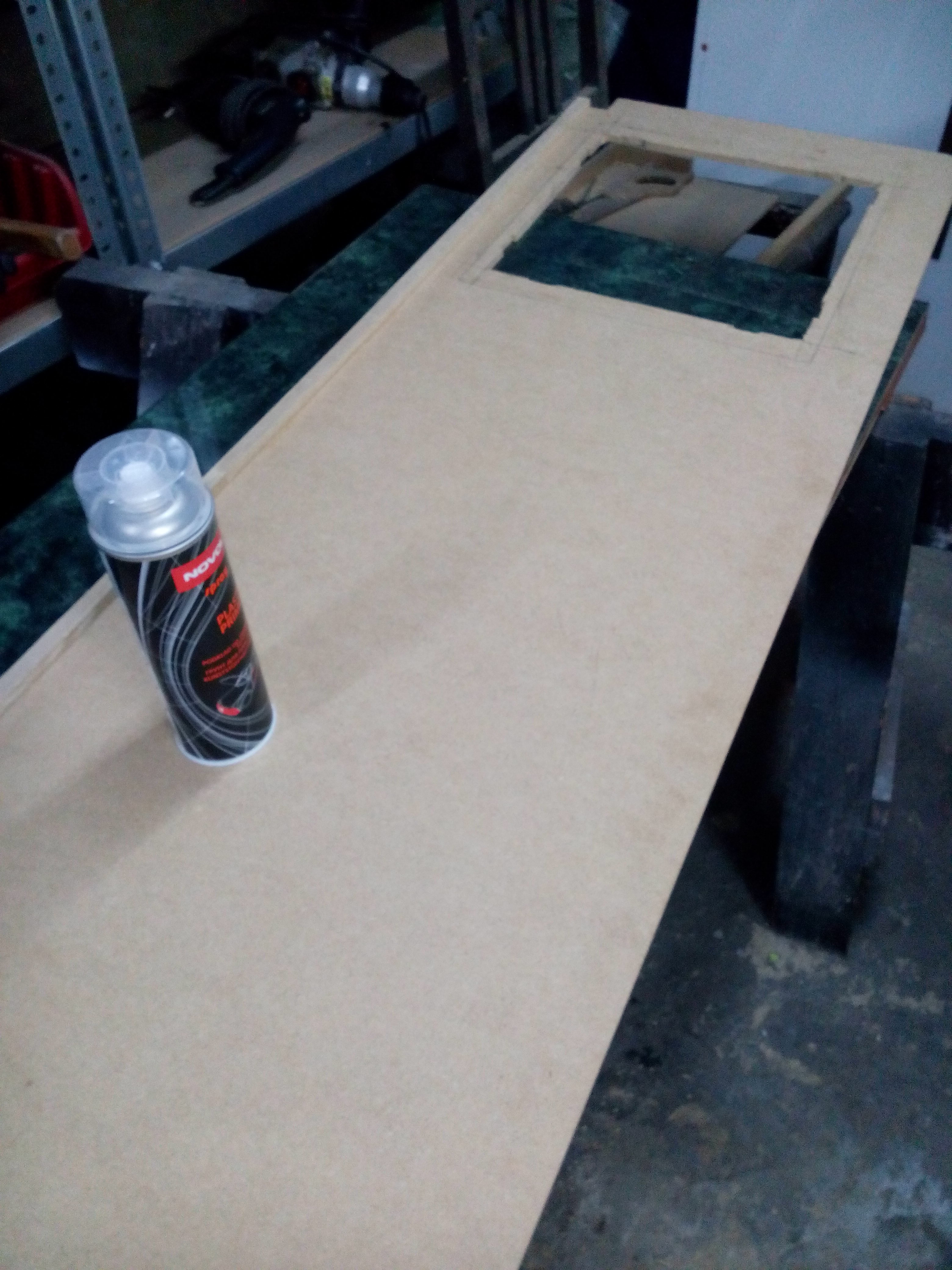

Czas na wykonanie otworu pod zlewozmywak
Pokrycie podkładem i akrylem
Wycięty otwór pod zlewozmywak
Praca nie jest ciężka i czasochłonna, pod warunkiem, że się wie, co się robi.

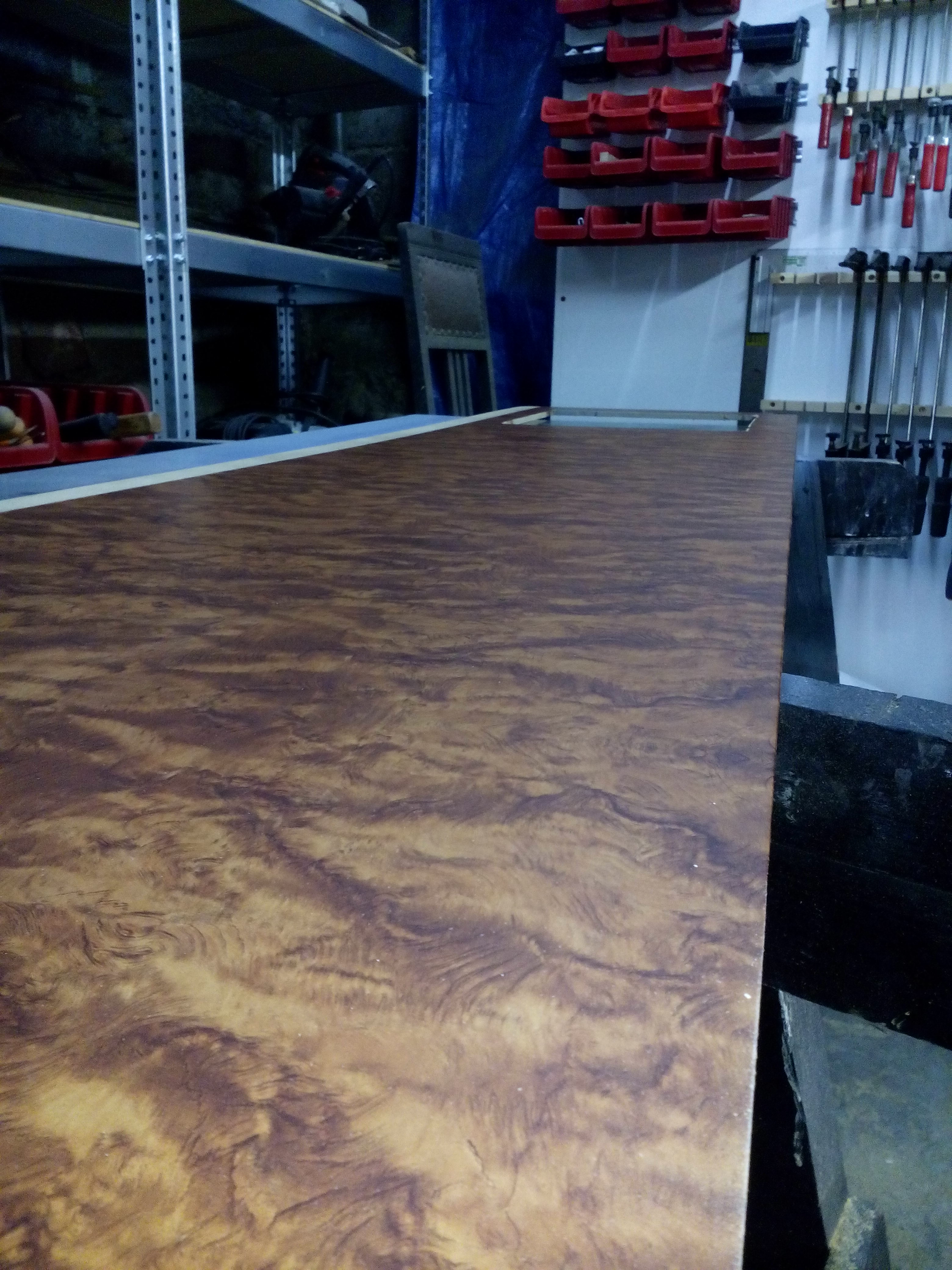

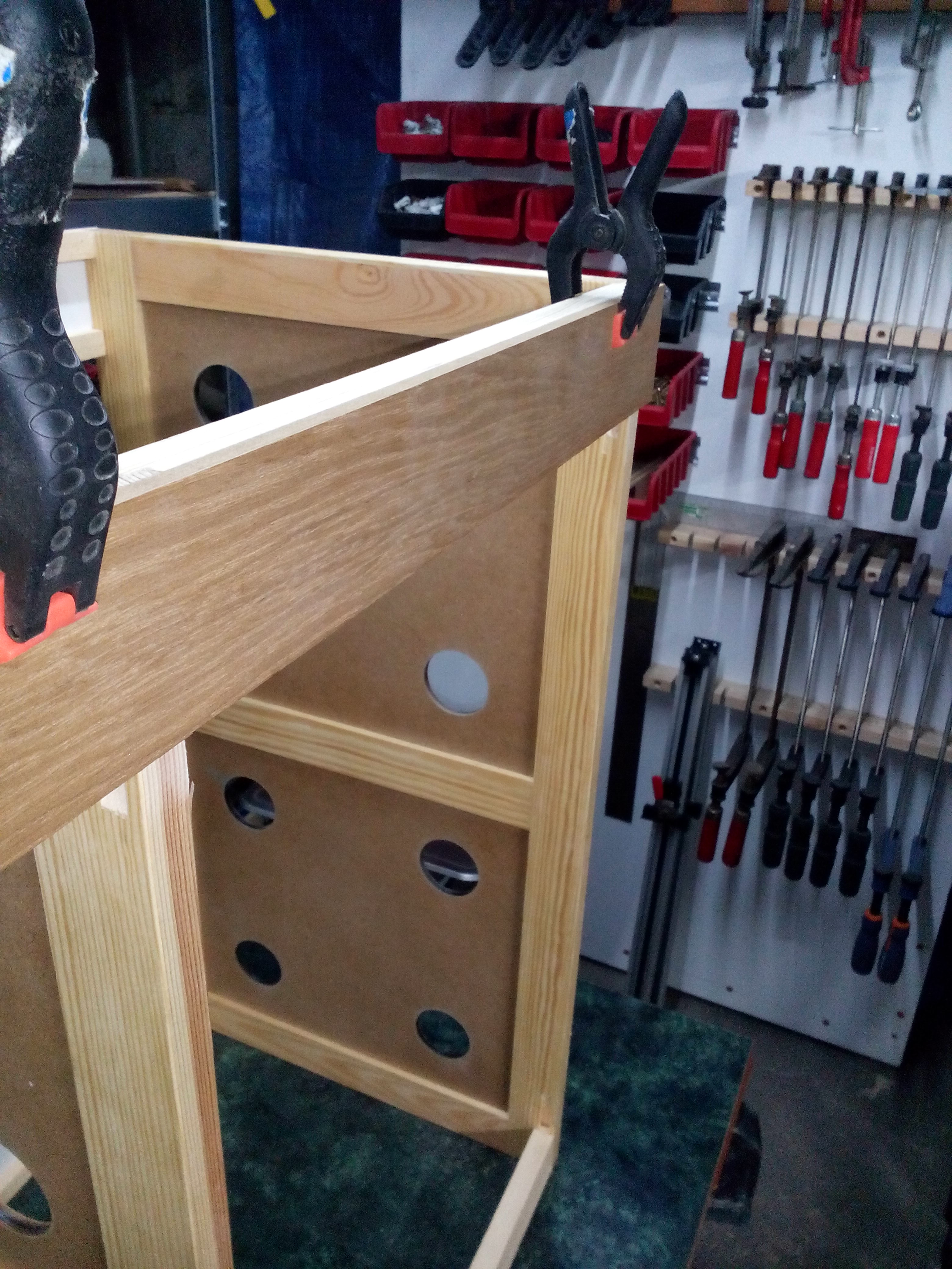

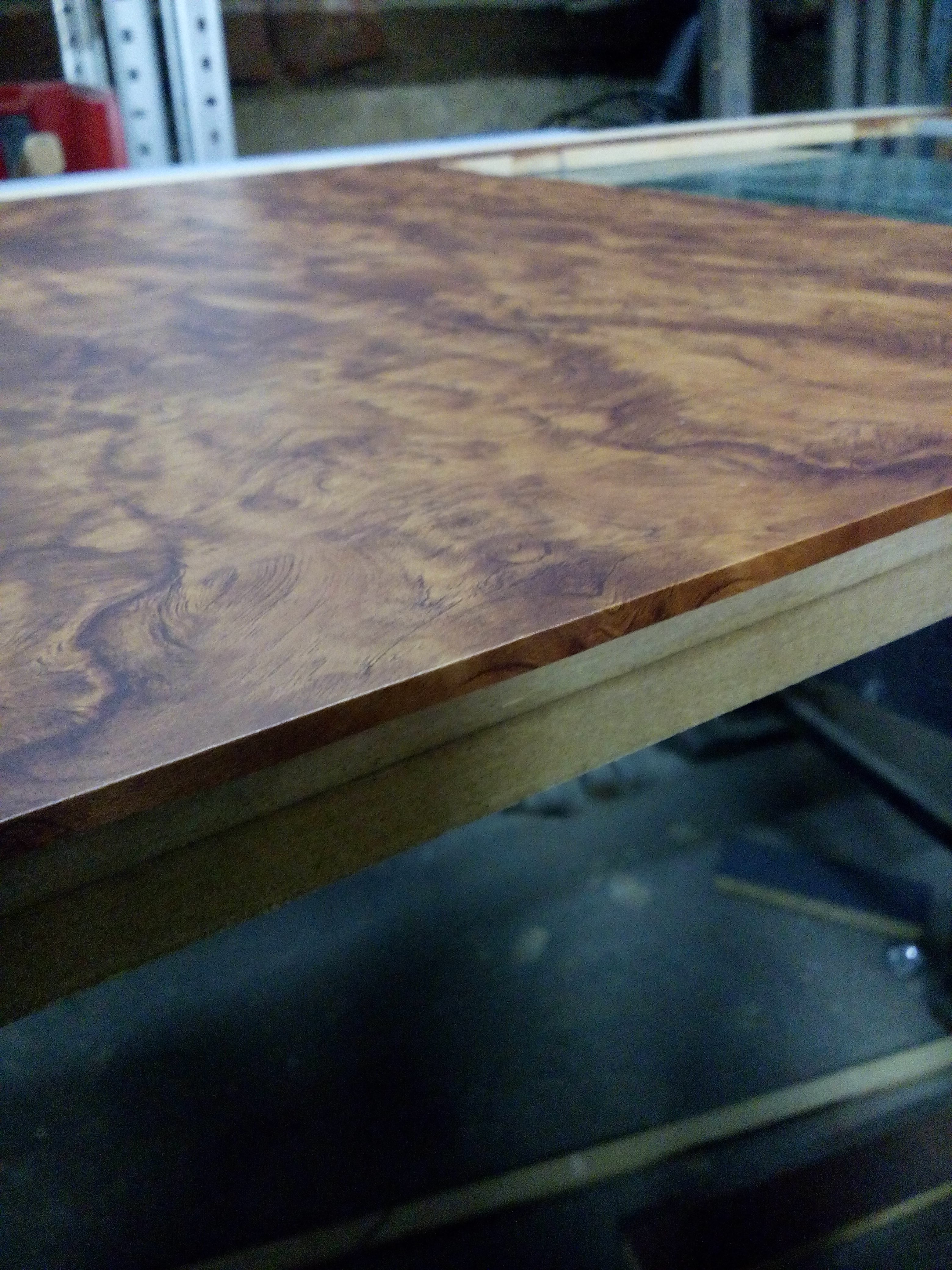

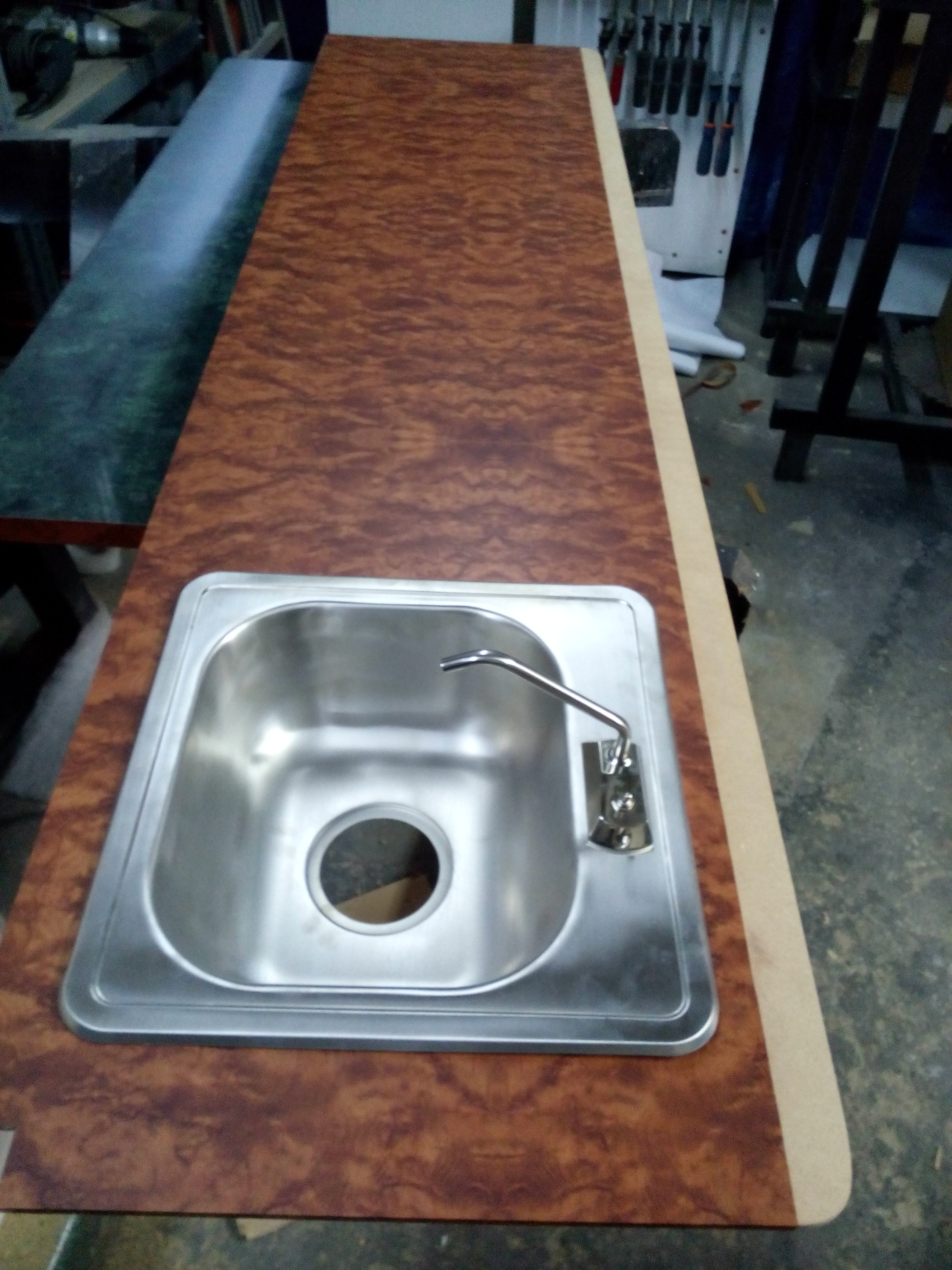

Rankiem okleiłem blat przy pomocy opalarki i wyszło elegancko, bez fałd, zmarszczek i jednym słowem zaraz wyląduje w przyczepie. Klejony punktowo do szkieletu szafek.

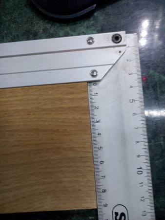

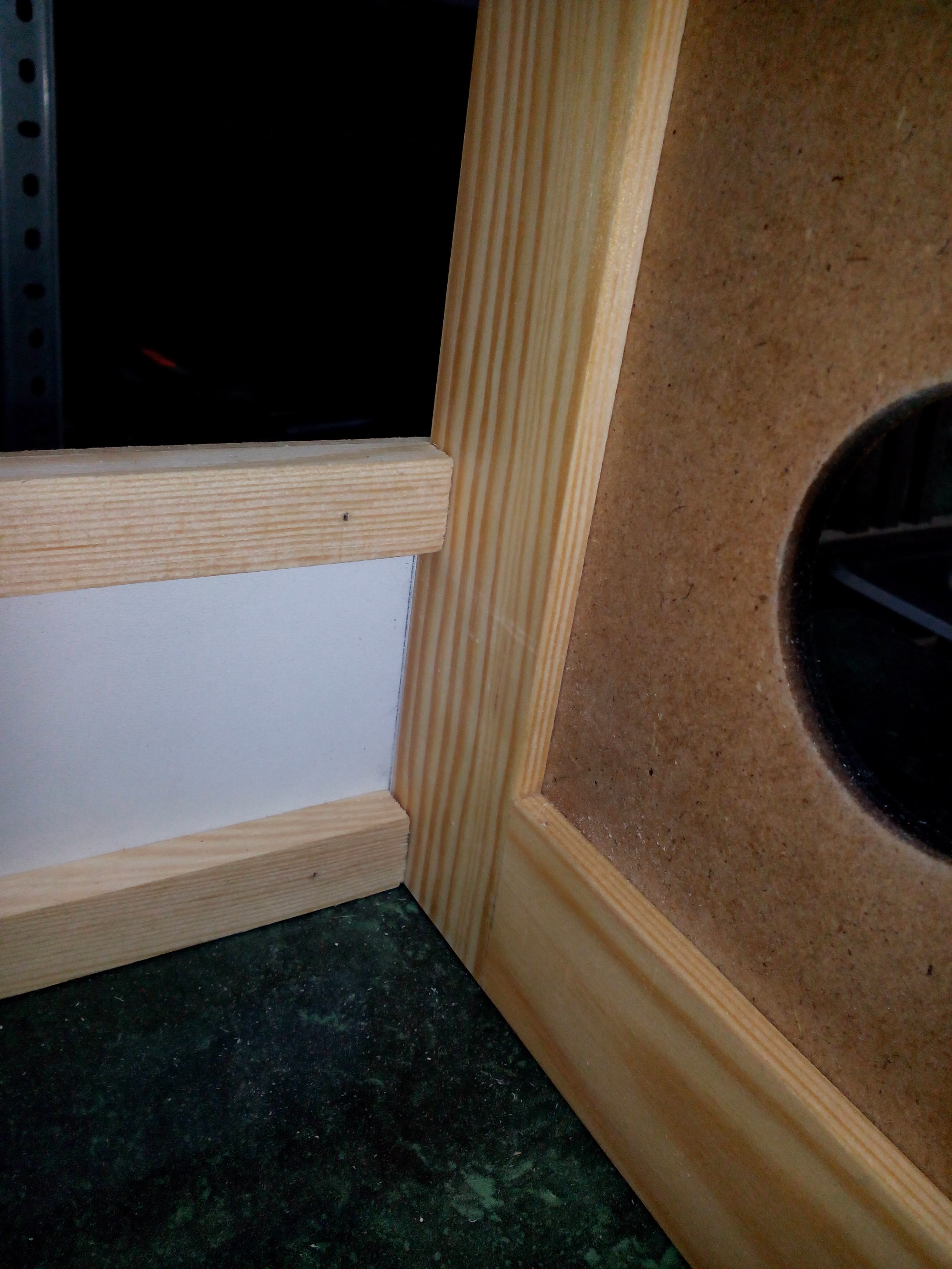

Przyszła pora na delikatną przymiarkę frontów korpusów ( MDF grubości 6 mm fornirowany dębowym fornirem ) Przyklejone to będzie do szkieletu szafek.

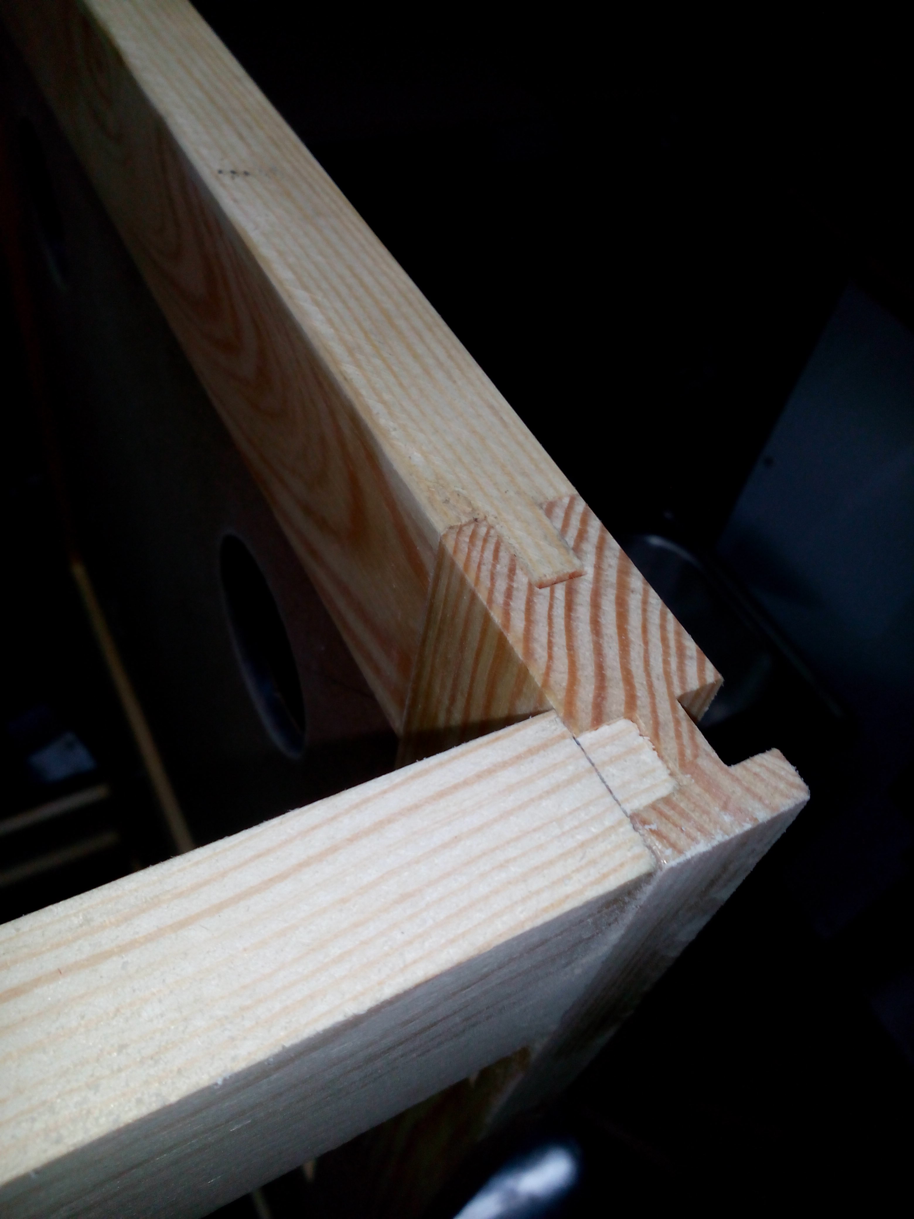

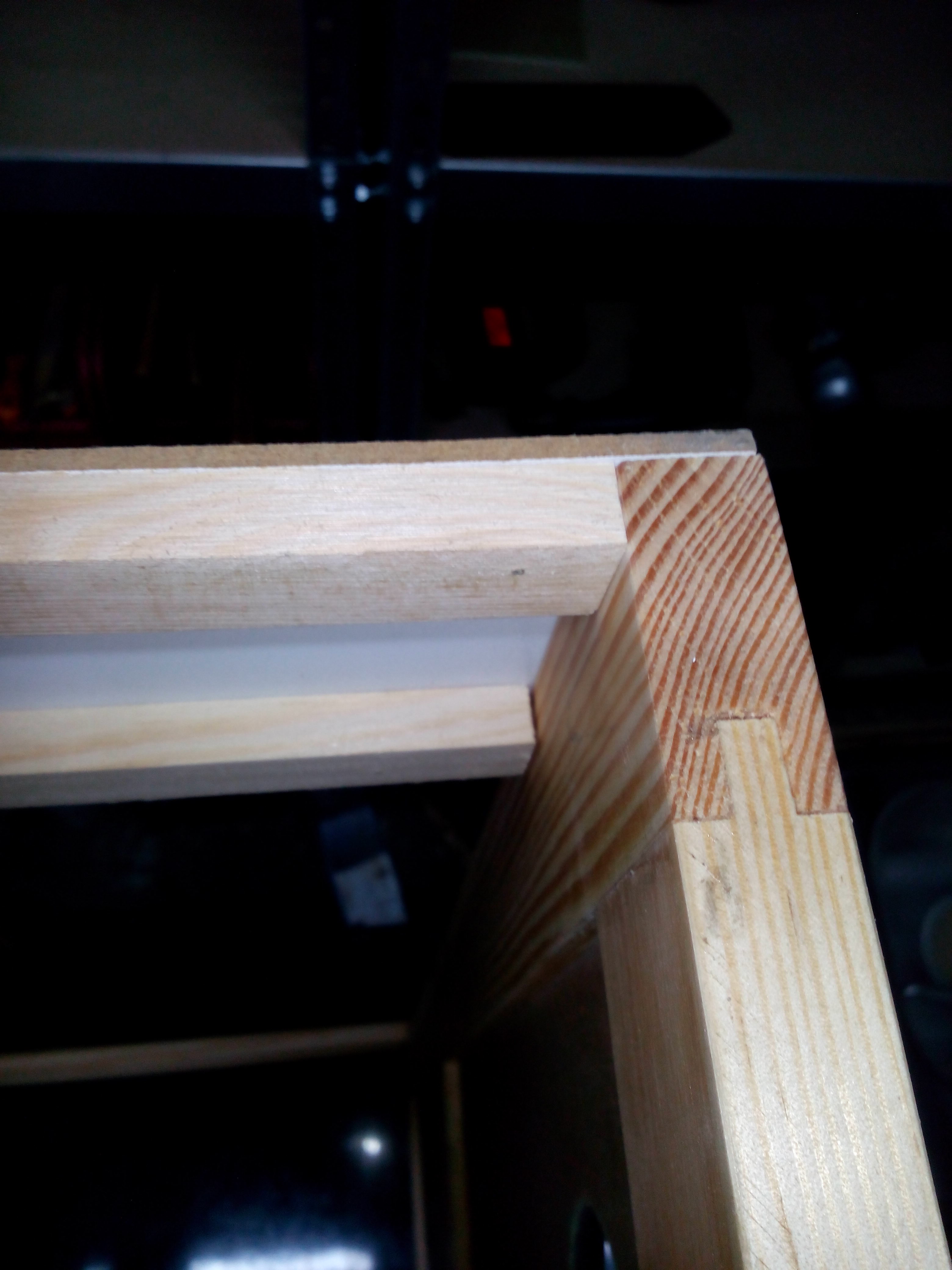

Tu raz jeszcze rodzaj połączenia szkieletu z bliskiej odległości.
Połączenie tył
Połączenie przód.
Nadmienię tylko, że tych połączeń nikt nigdy nie zobaczy i zostaną one zakryte doklejonym i ofornirowanym MDF grubości 6mm
Wracając do blatu, nie musimy starannie wycinać otworu pod zlew i martwić się krzywym cięciem i nirównościami przy wycinaniu.
Zasada jest taka, że nawet w tym miejscu brzegi cięcia mają być nierówne, gdyż zlewozmywak i tak je zasłoni a do nierówności łatwiej przylega klej, czy silikon.
Połączenie tył
Połączenie przód.

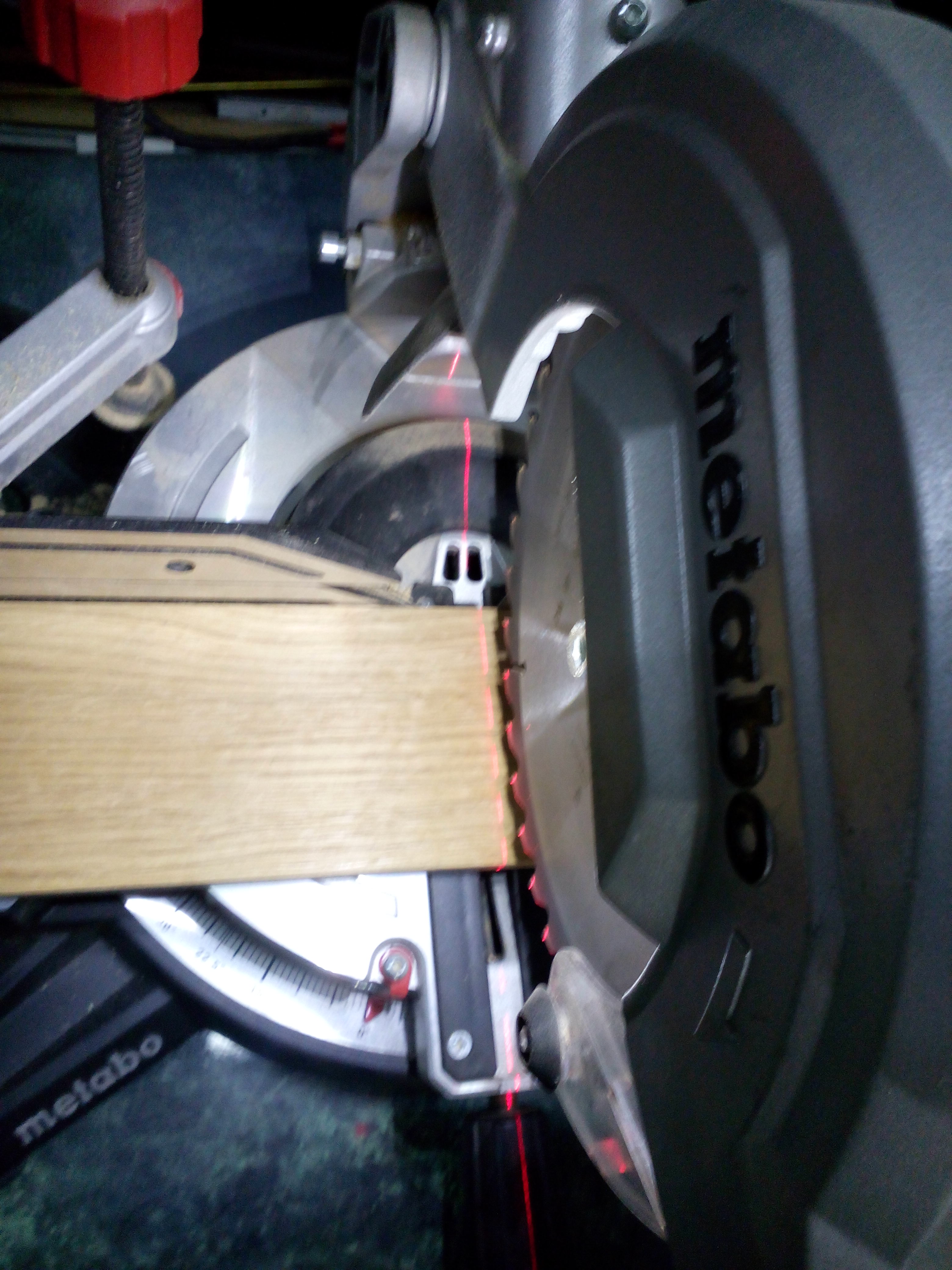

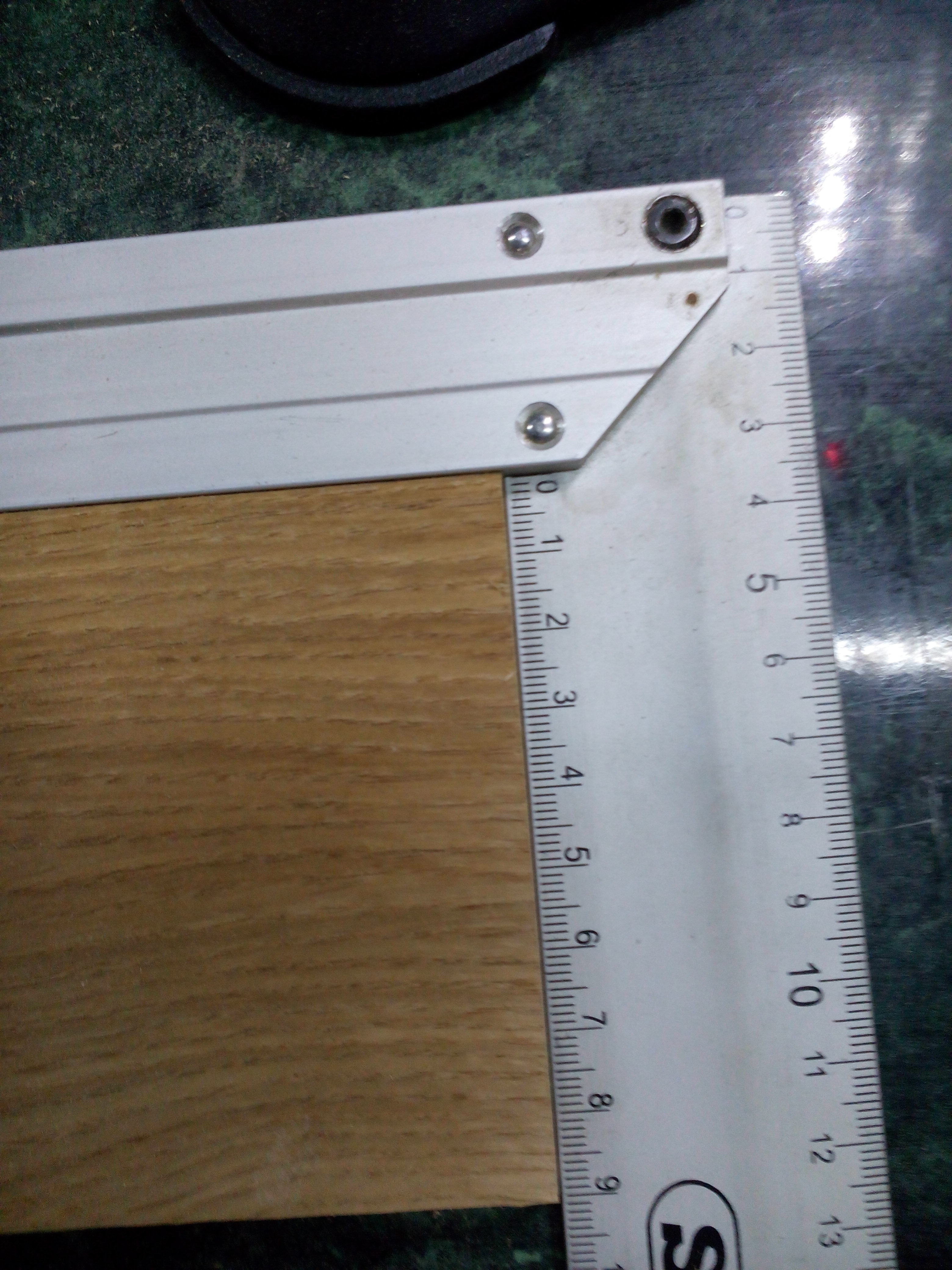

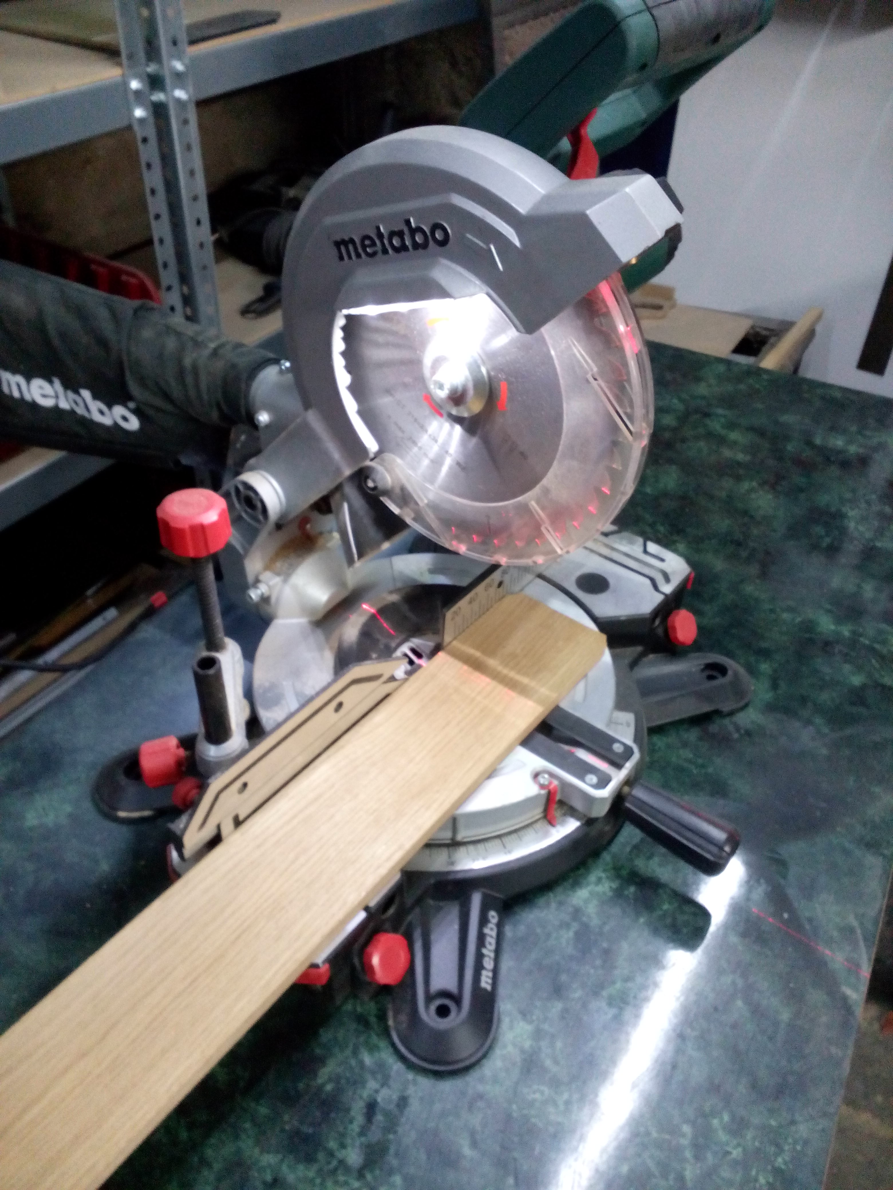

Teraz przyszedł czas na docinanie oklein szkieletu. MDF grubości 6 mm oklejony naturalnym fornirem dębowym.
Czas docinania wszystkich elementów zajął 17 minut
Nic dodać nic ująć bo zdjęcia pokażą swoje a laser wyznacza linię.

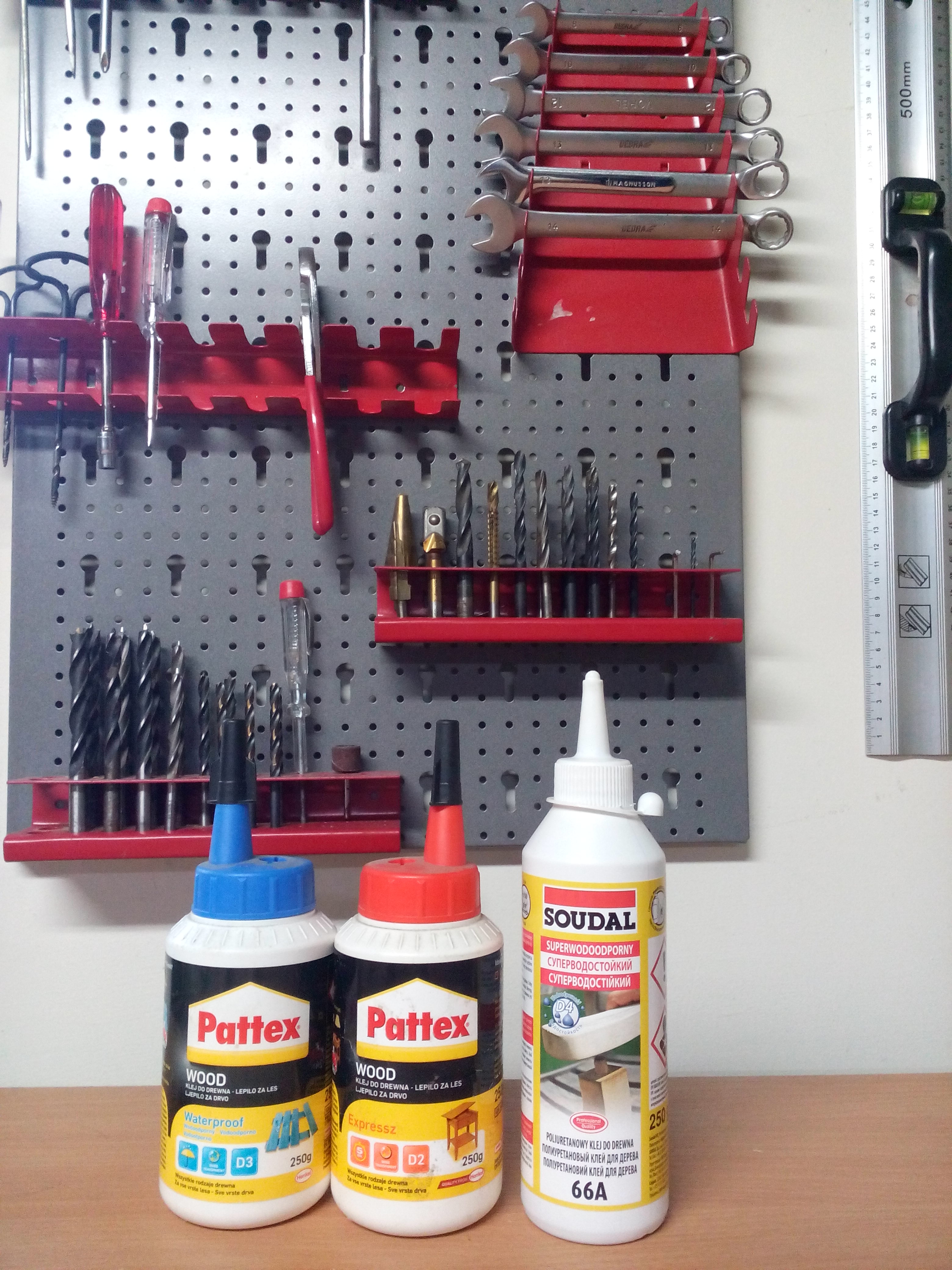

Ups
coś chyba pomyliłem z nazwą kleju
Klej to Patex expres a dokładniej takie kleje jak na fotce, musiałem skoczyć i zrobiłem fotkę

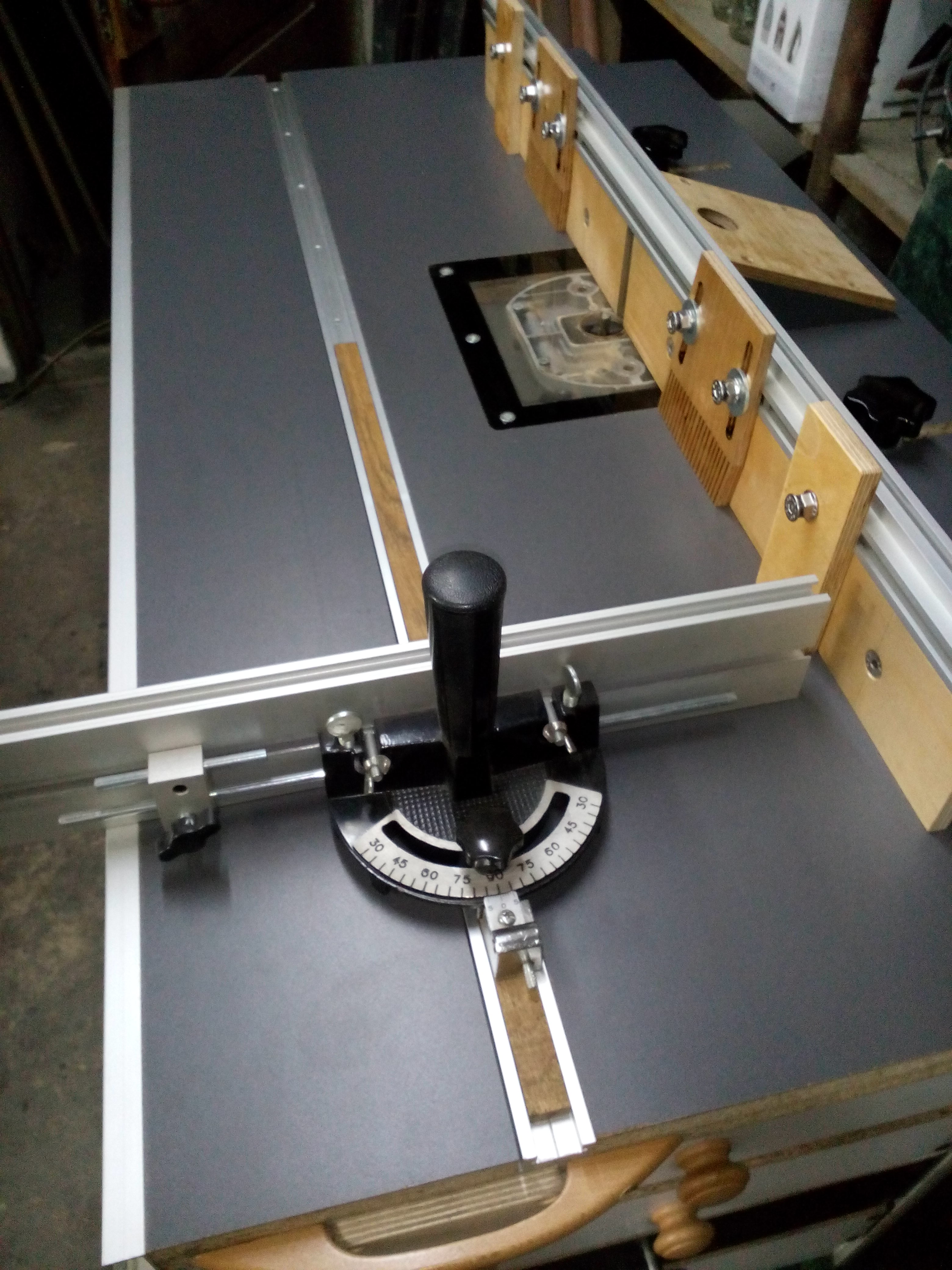

Teraz zostało frezowanie boków
Musiałem sklecić stół pod jedną z frezarek górnowrzecionowych i teraz frezarka robi super robotę

Najlepsza sprawą w tych meblach jest to, że szkielety tych mebli są na wieki wieków. Okładziny można zmienić i drzwiczki w parę chwil.
Klejone elementy do korpusów usuniemy bezproblemowo i przykleimy nowe w razie uszkodzenia czy nawet przy chęci zmiany koloru.
Wszędzie jest dostęp do wszystkiego i każdy następny właściciel będzie mógł to zrobić sam. Meble będą na całej szerokości przodu przyczepy. Zostanie tylko łóżko dla dwojga osób z tyłu. Będzie też osłona na nadkole ze schowkiem służąca jako siedzisko a w nocy będzie służyła jako nocny stolik przy łóżku.

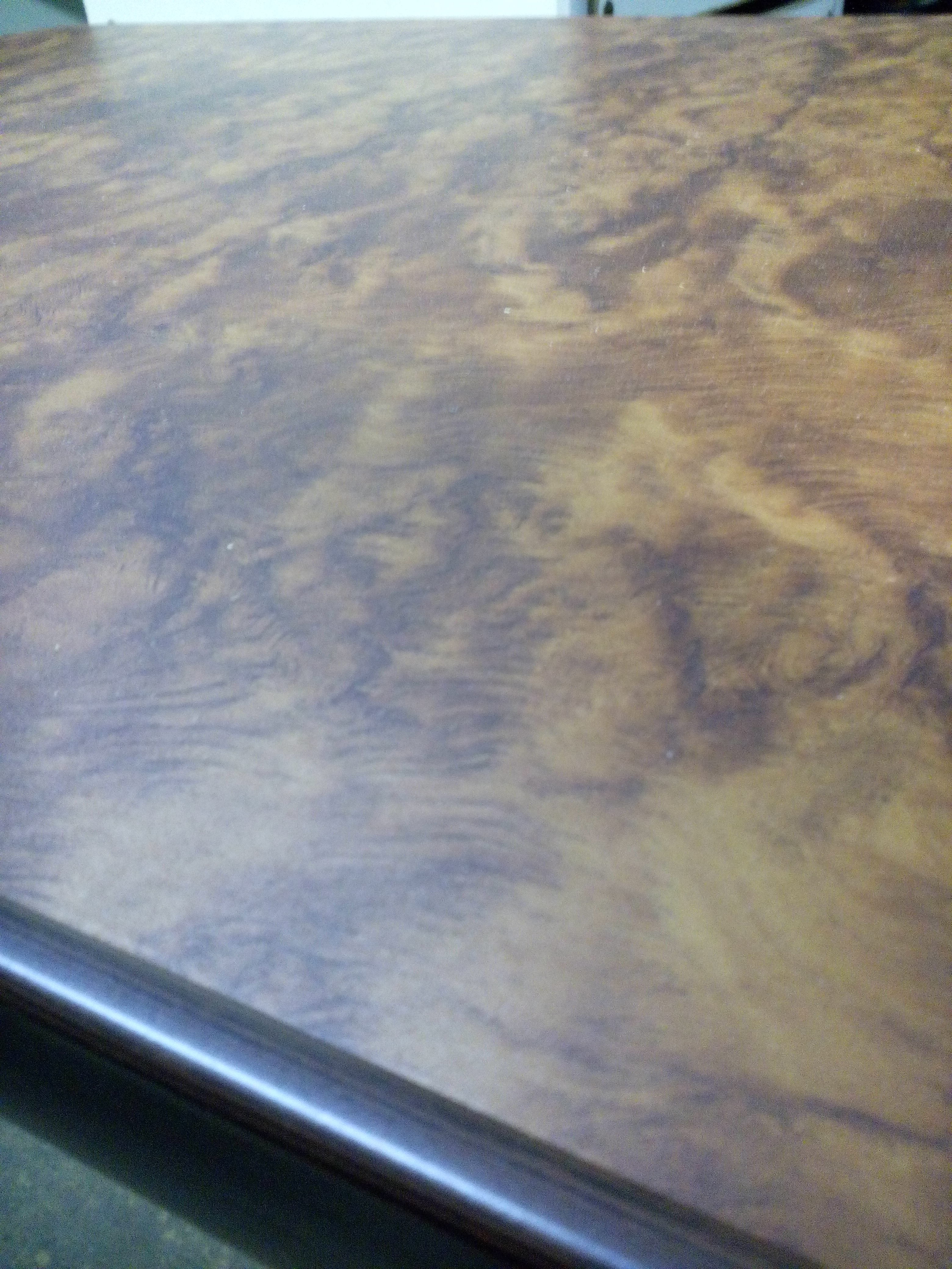

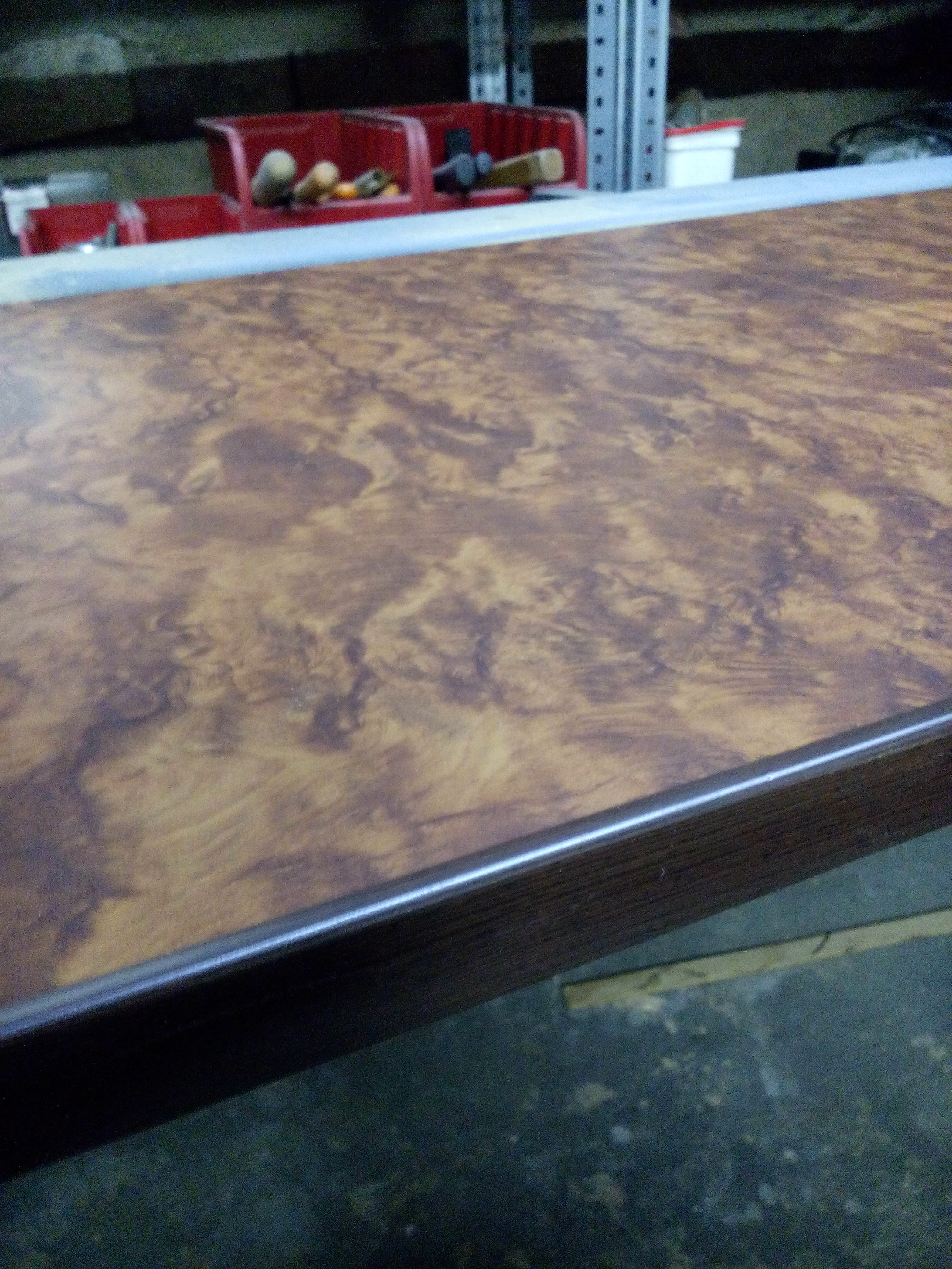

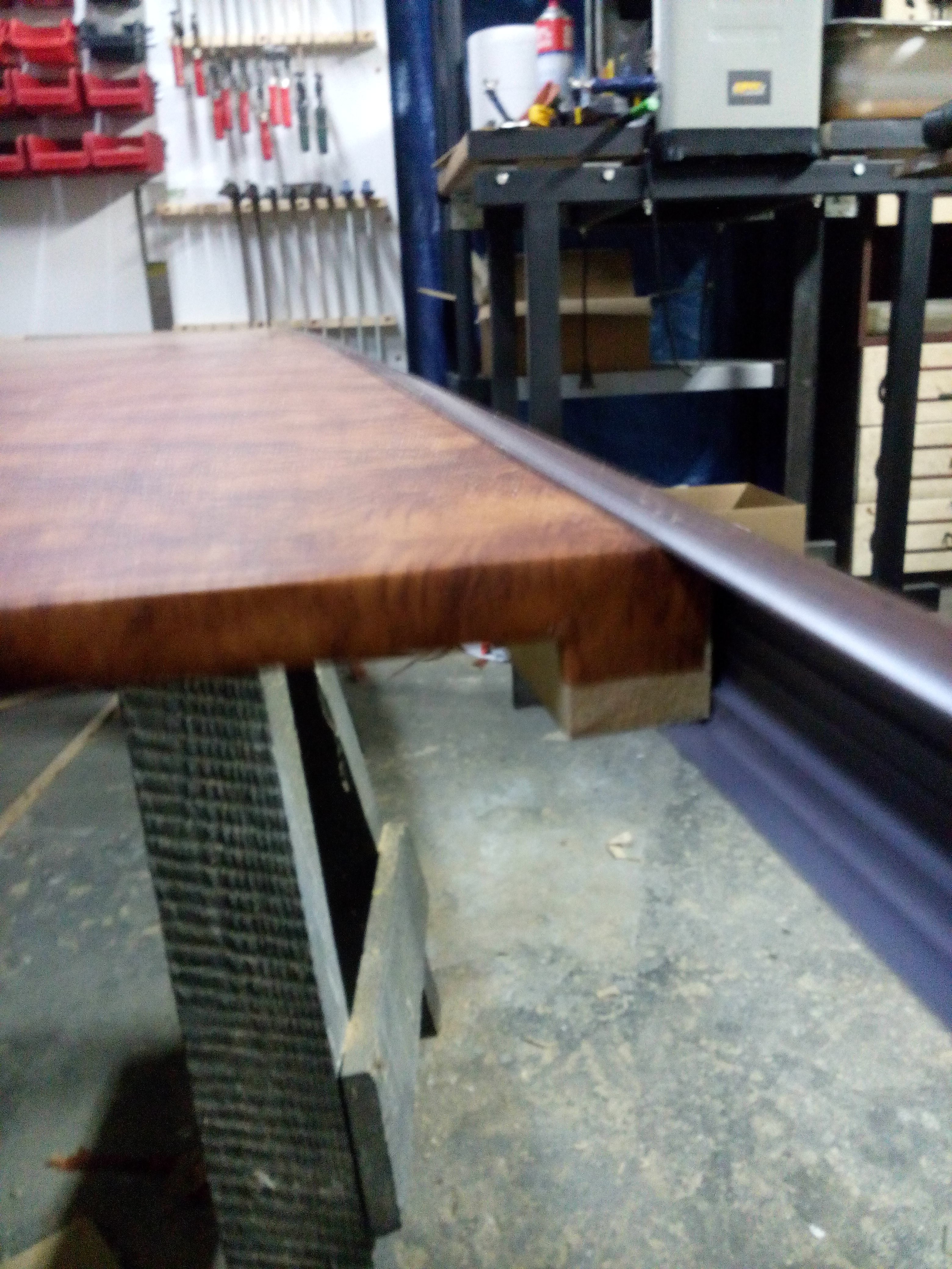

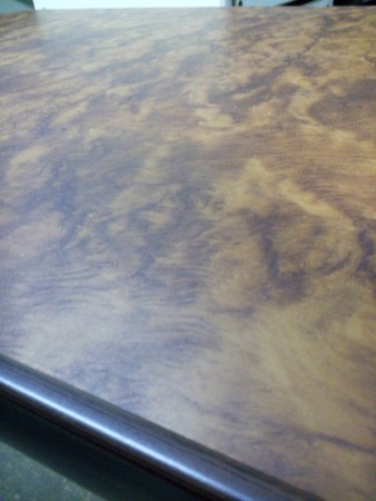

Nie miałem listwy plastikowej w brązie i nie dało mi to spokoju. Postanowiłem jeszcze dzisiaj skoczyć na małe zakupy. Zabrakło mi śrub młotkowych o odpowiedniej długości i tej listwy. Zakupy zrobione dzisiaj, gdyż w niedzielę zakupów nie robię.
Listwa kupiona i założona
Teraz blat wygląda tak
Blat jest grubości 8 mm i doklejony z przodu blatu jest pasek MDF grubości 10 mm i szerokości 1,5 cm razem daje nam grubość 18 mm i mogłem wtedy nałożyć plastikowe wykończenie blatu.

Zastanawia mnie dlaczego zmieniłeś koncepcję wykończenia blatu.
Z tego co pamiętam zachwalales płyty HPL
Folia może i jest ładna i łatwo nakladana , ale to dalej ,,cerata'' która jest bardzo słaba w porównaniu do laminatu.

Odpowiem na temat okleiny. Okleina, którą zakupiłem nie jest taką ceratą jak się komuś wydaje.
Oklejane są nią drzwi zewnętrzne do mieszkań i domów, odporna na zarysowania i różnice temperatur. Ta folia jest termokurczliwa i nie położysz jej bez opalarki lub dobrej suszarki.
Przez zimę zrobiłem próbę, pod zadaszoną cześć balkonu położyłem płytę MDF oklejoną kawałkiem tej okleiny.
Wszystko gra, dlatego nie musiałem szukać innych rozwiązań
Wytrzymałość blatu jest zgodna z jego przeznaczeniem. Kotletów na nim nie będę trzaskał czy kroił chleba
Tego nawet blat w kuchni nie wytrzyma po jakimś czasie. Zawsze się używa deski do krojenia itp
Co jeszcze można zrobić na blacie w przyczepie żeby go zniszczyć ? Nie wiem ale ja tam trzymam budzik, serwetki i radio
Może ktoś stawia gorące garnki prosto z pieca, to proponuję stalowy lub kamienny.

GrzegorzBruta pisze:Odpowiem na temat okleiny. Okleina, którą zakupiłem nie jest taką ceratą jak się komuś wydaje.
Nie umniejszam foli którą polozyleś, lecz twardość do HPL ma się nijak .
Nie odpowiedziałeś na pytanie.
