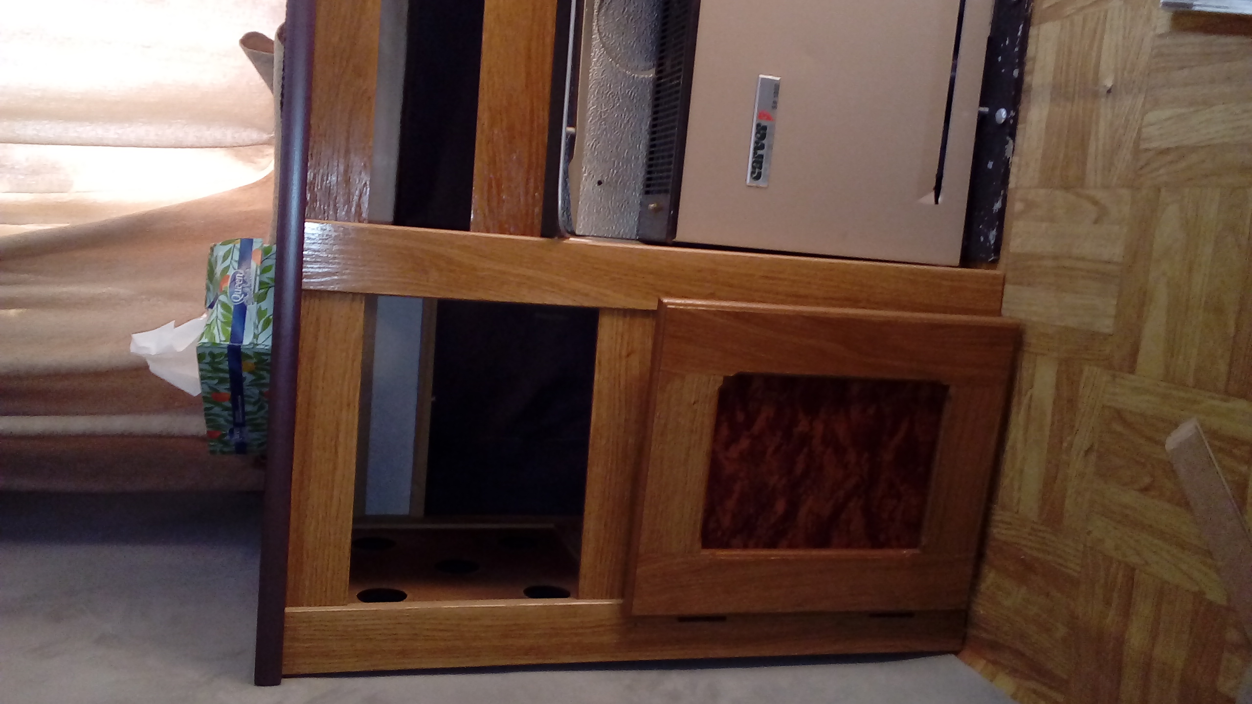

Zamysł z szafką na ładowarki był inny. Tam nie miało być nic. Chciałem w blacie wyfrezować otwór ( podłużna szczelina ) zakupiłem wcześniej prowadnice CNC oraz napęd sterowany elektroniką zrobioną system arduino. Mam silnik krokowy, płytkę już zmontowaną i pasek zębaty do napędu.
Bałem się o piecyk, że zgrzeje mi ten TV w czasie grzania. Teraz wiem, że jednak nie zgrzeje tego telewizora. Chciałem by był wysuwany z pilota i chowany z pilota. Temat do ogarnięcia w przyszłości. Mam dwa telewizory, jeden wystawiłem w dziale sprzedaży.

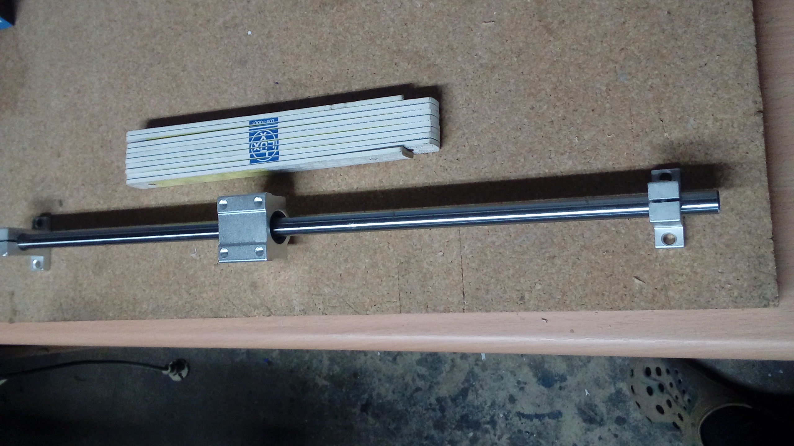

Prowadnica CNC grubość wałka 12 mm, karetka oraz dwie podpory wałka. Zakupiłem dwie sztuki do prowadnicy TV

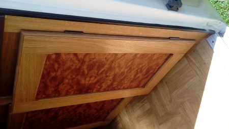

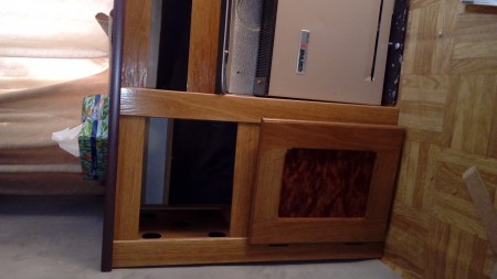

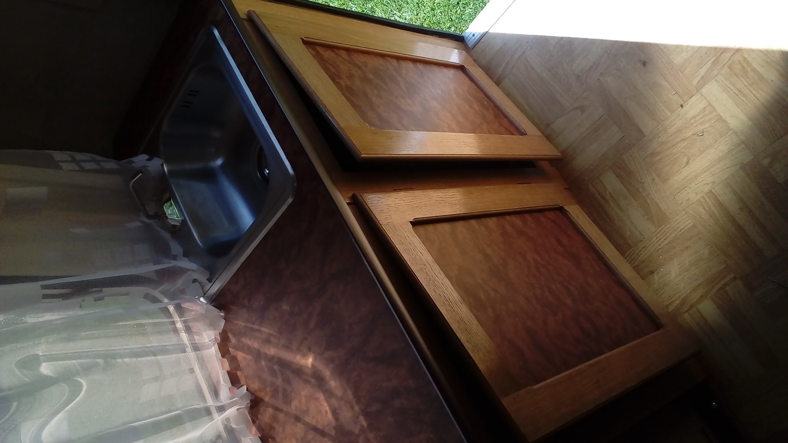

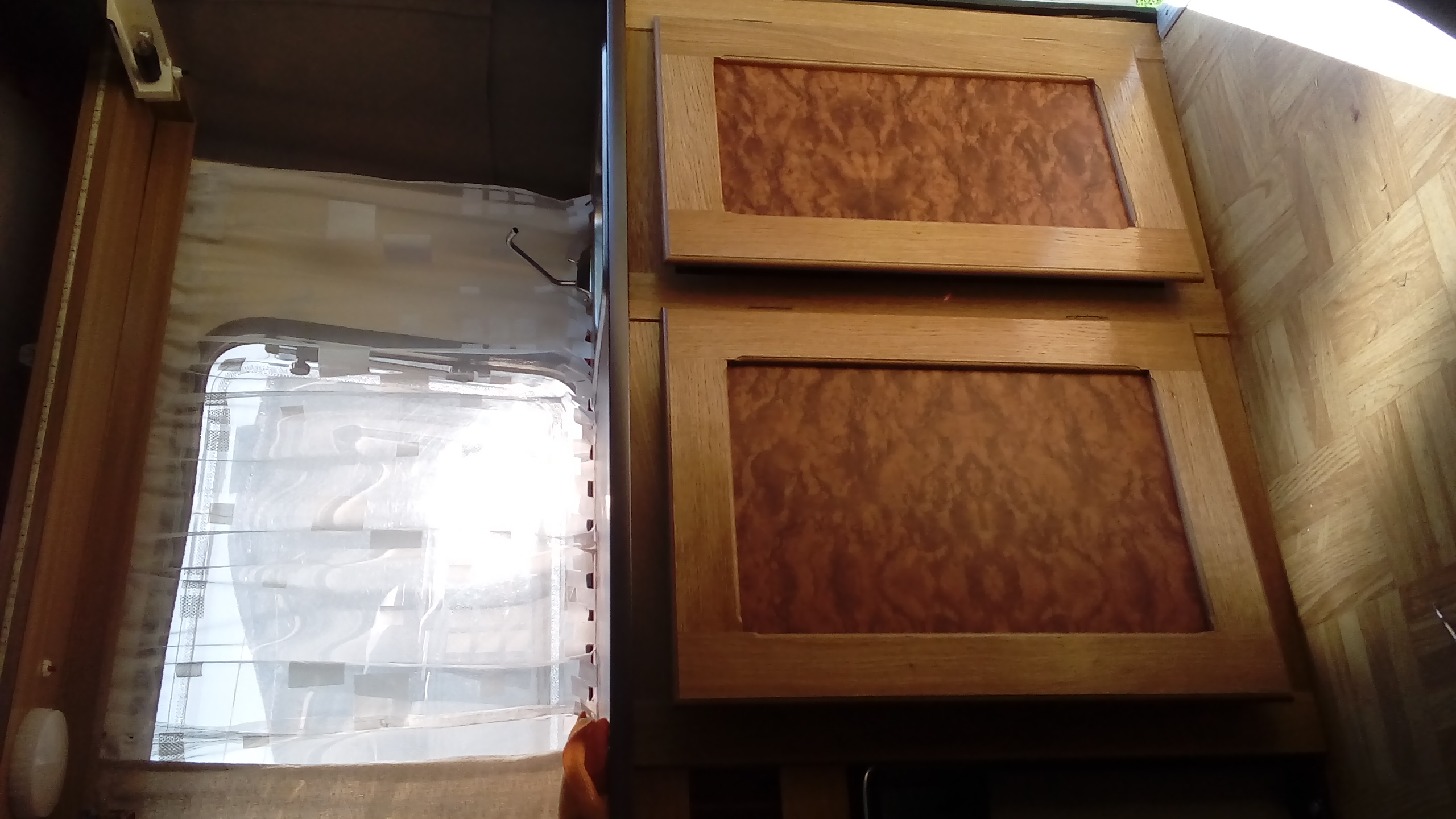

Te zdjęcia już były ale postanowiłem je wkleić
Jak do poniedziałku nie zrobię zamknięć do tych drzwiczek, to mogą być niezłe jaja
Dzisiaj i tak nie miałem czasu nic zrobić przy meblach, bo musiałem 2 schody obłożyć kaflami i zeszło pół dnia
Ostatnio zmieniony sobota, 20 maja 2017, 22:20 przez GrzegorzBruta, łącznie zmieniany 3 razy.

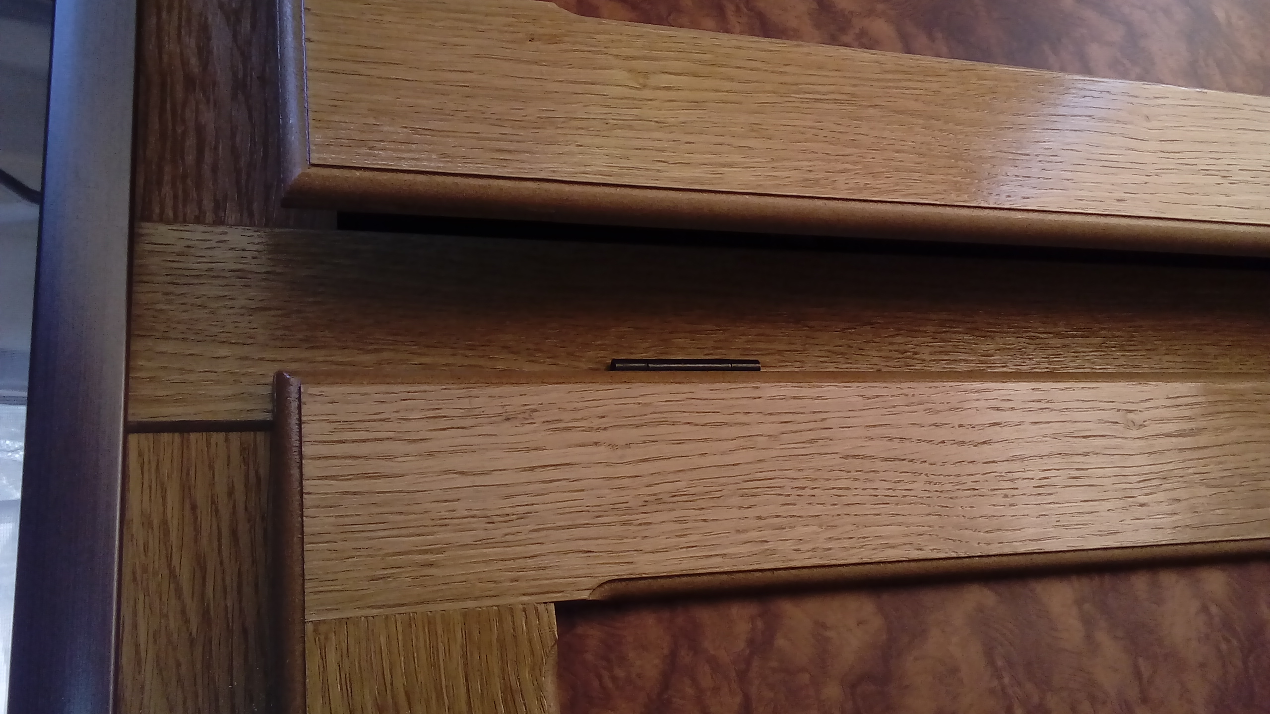

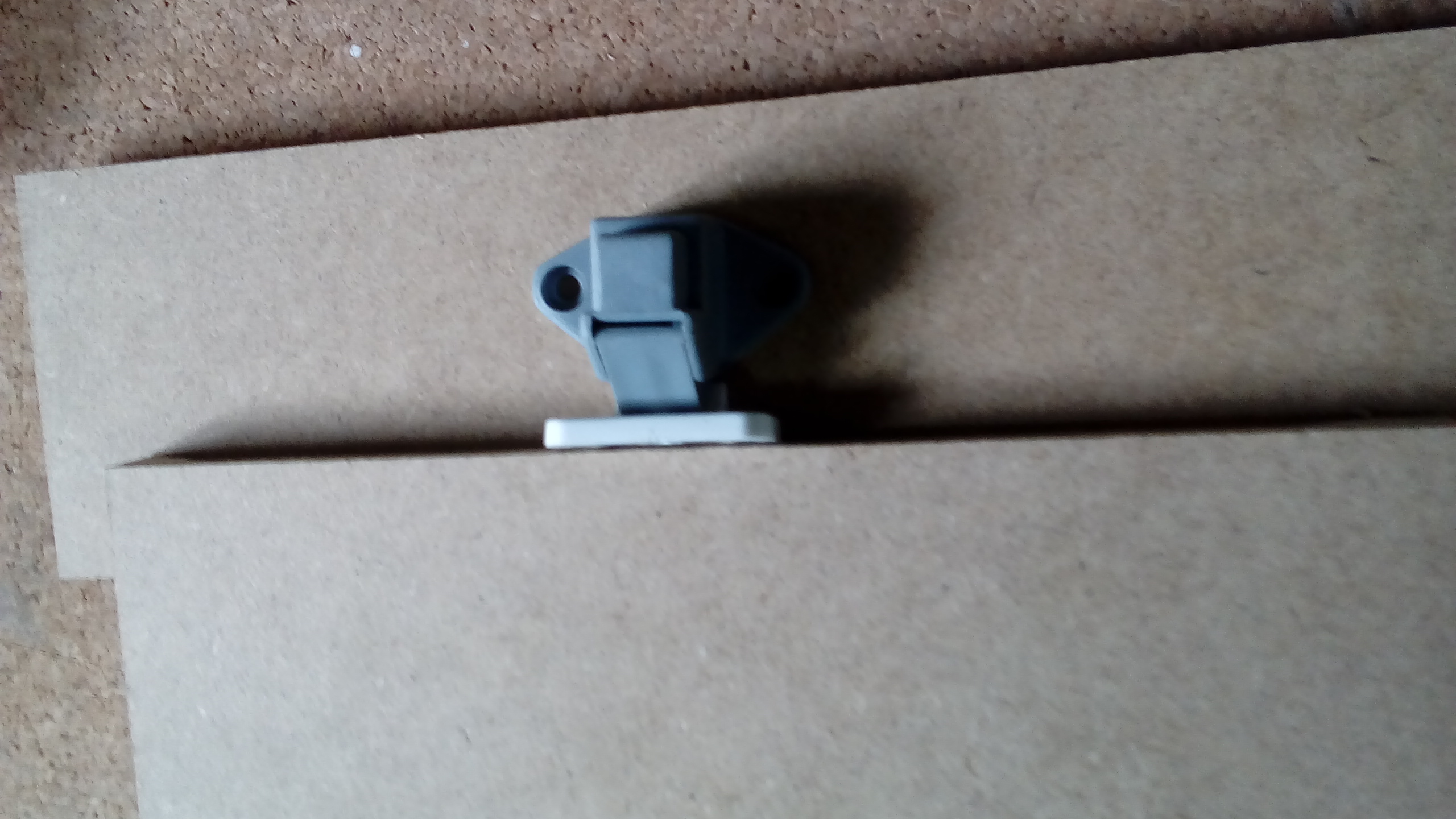

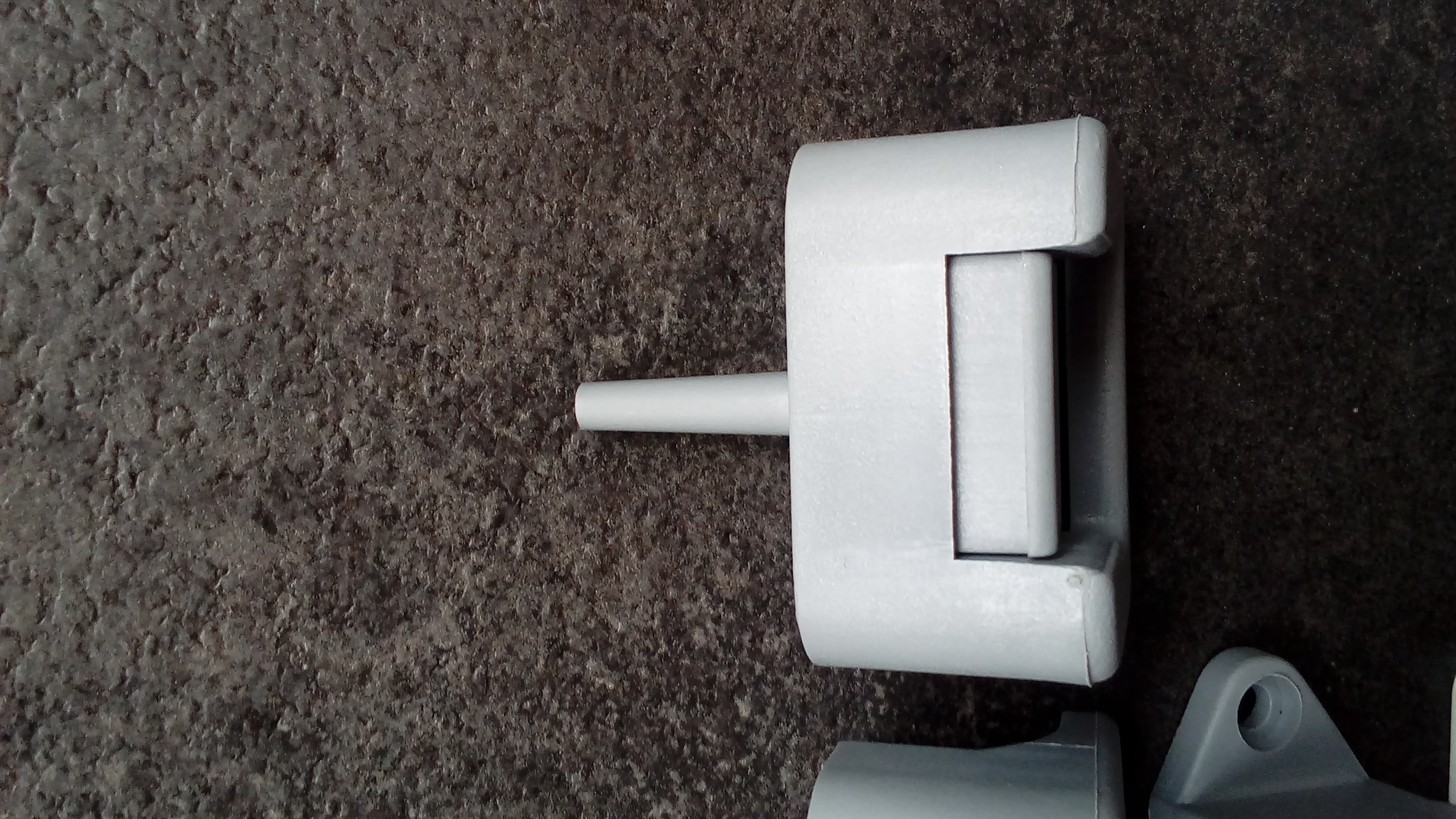

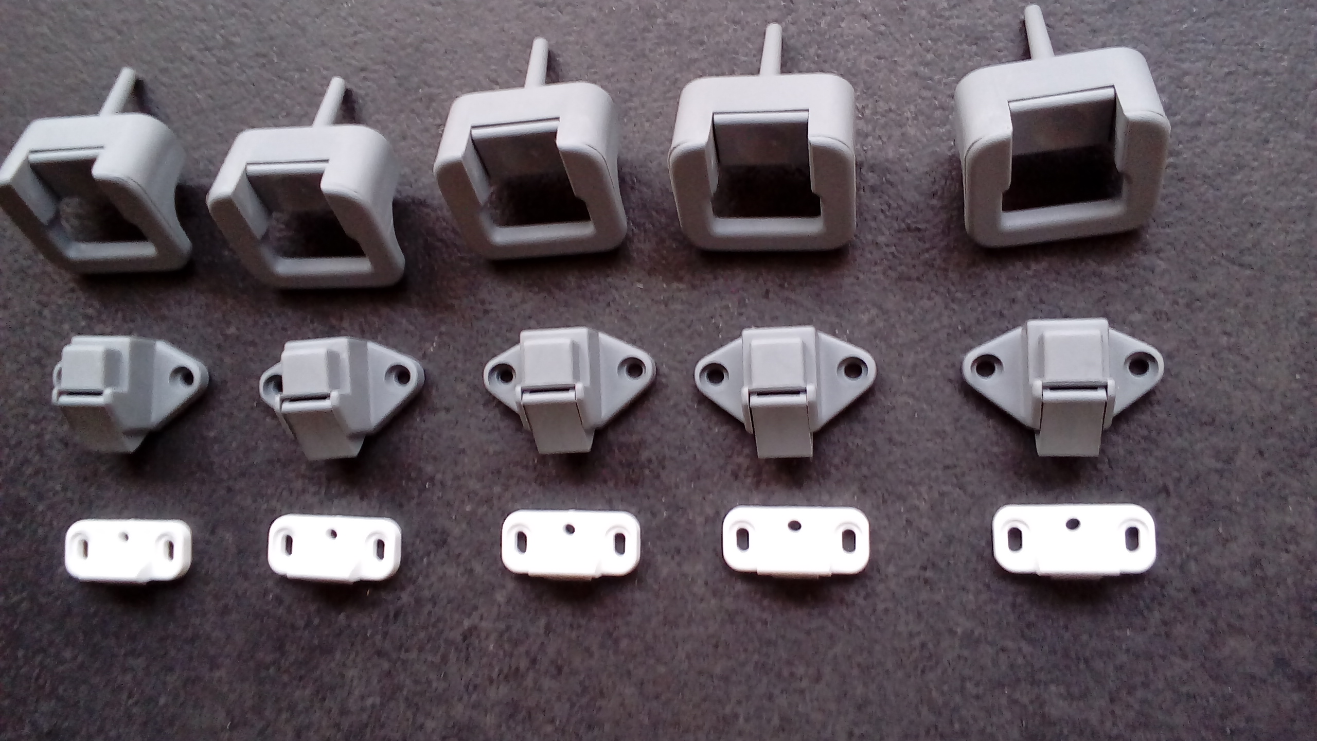

To zaczynamy, opowiem o co tu chodzi z tymi zamkami
Mocowanie klamek nie jest takie straszne, pod jednym warunkiem ( raz bo na poprawki nie ma miejsca, o regulacji zapomnij a jak się pomylisz to zostaną pamiątki w postaci omyłkowo wywierconych otworów ) granica błędu około 1 mm
Regulacja jest tylko na białych zatrzaskach, czyli siła trzymania zamka lub inaczej mówiąc luz na domykanych drzwiczkach ( bliżej lub dalej od korpusu szafki)

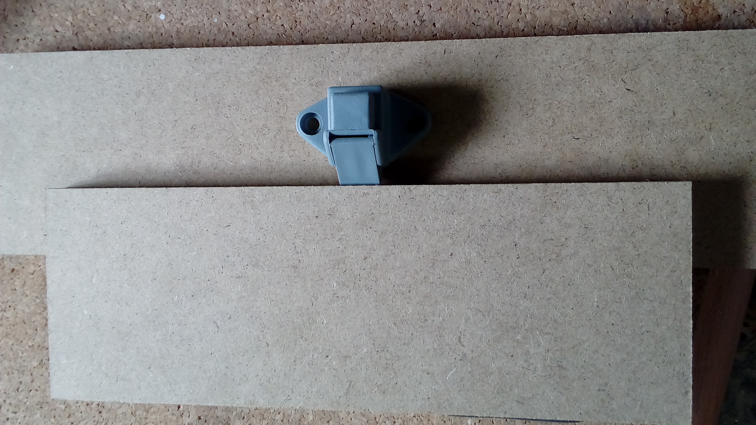

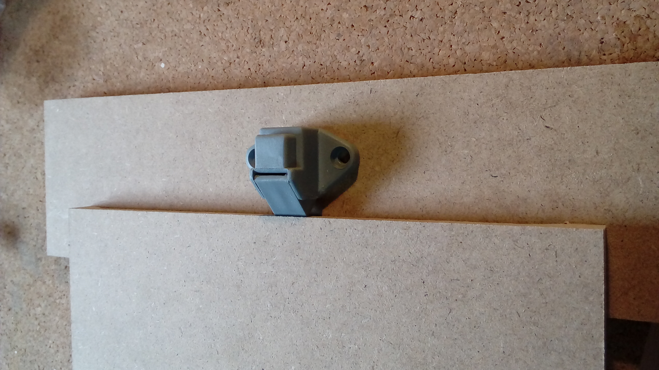

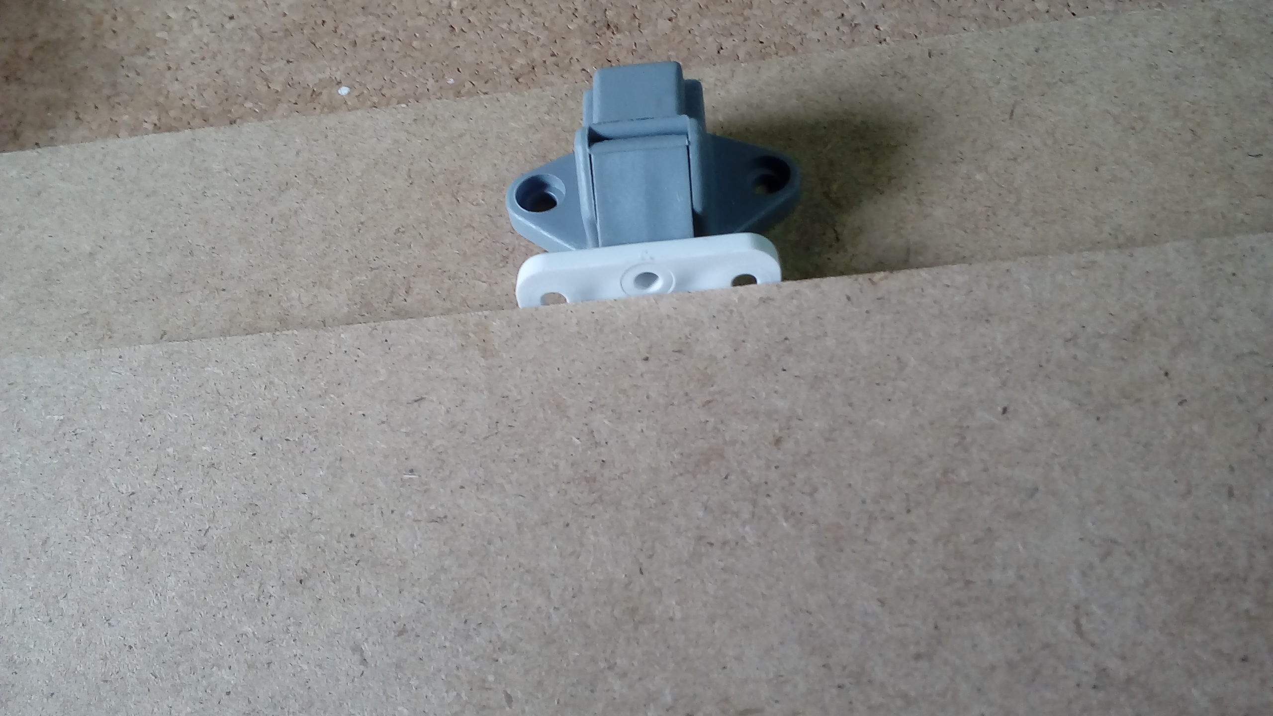

Ja mam drzwiczki na zakłdkę ( patrząc od środka mebla , czyli od szafki w środku wygląda to tak )

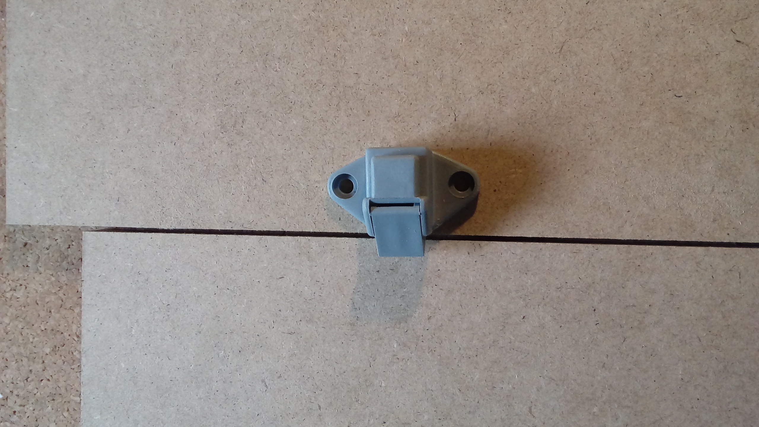

Producent myślał, że będzie to tak, miedzy drzwiczkami a szkieletem mebla delikatny luz ( tak można robić meble w domu, jednak wyregulowanie dokładnej "szpary" graniczy z cudem na tych blaszkowych zawiasach )

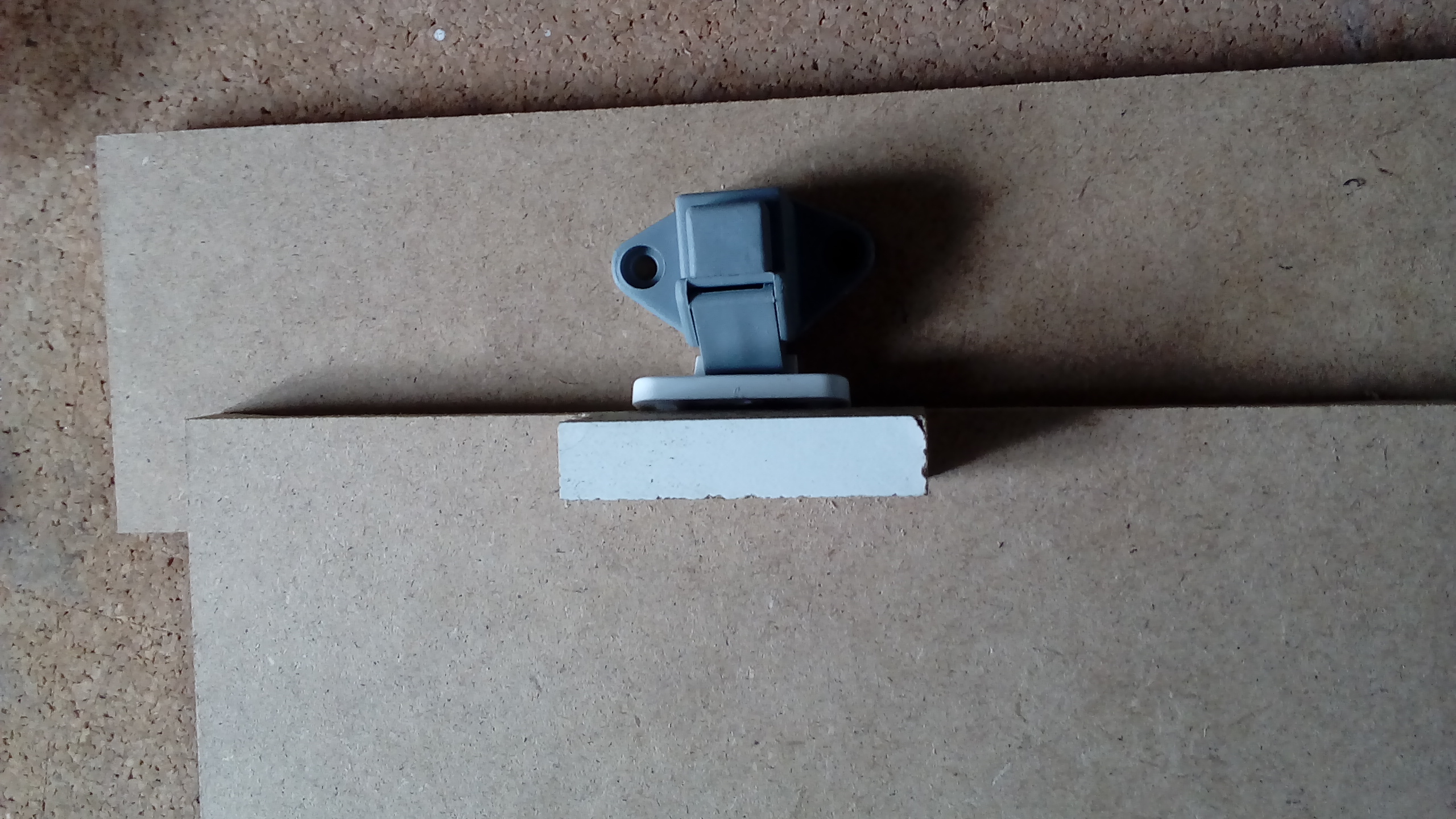

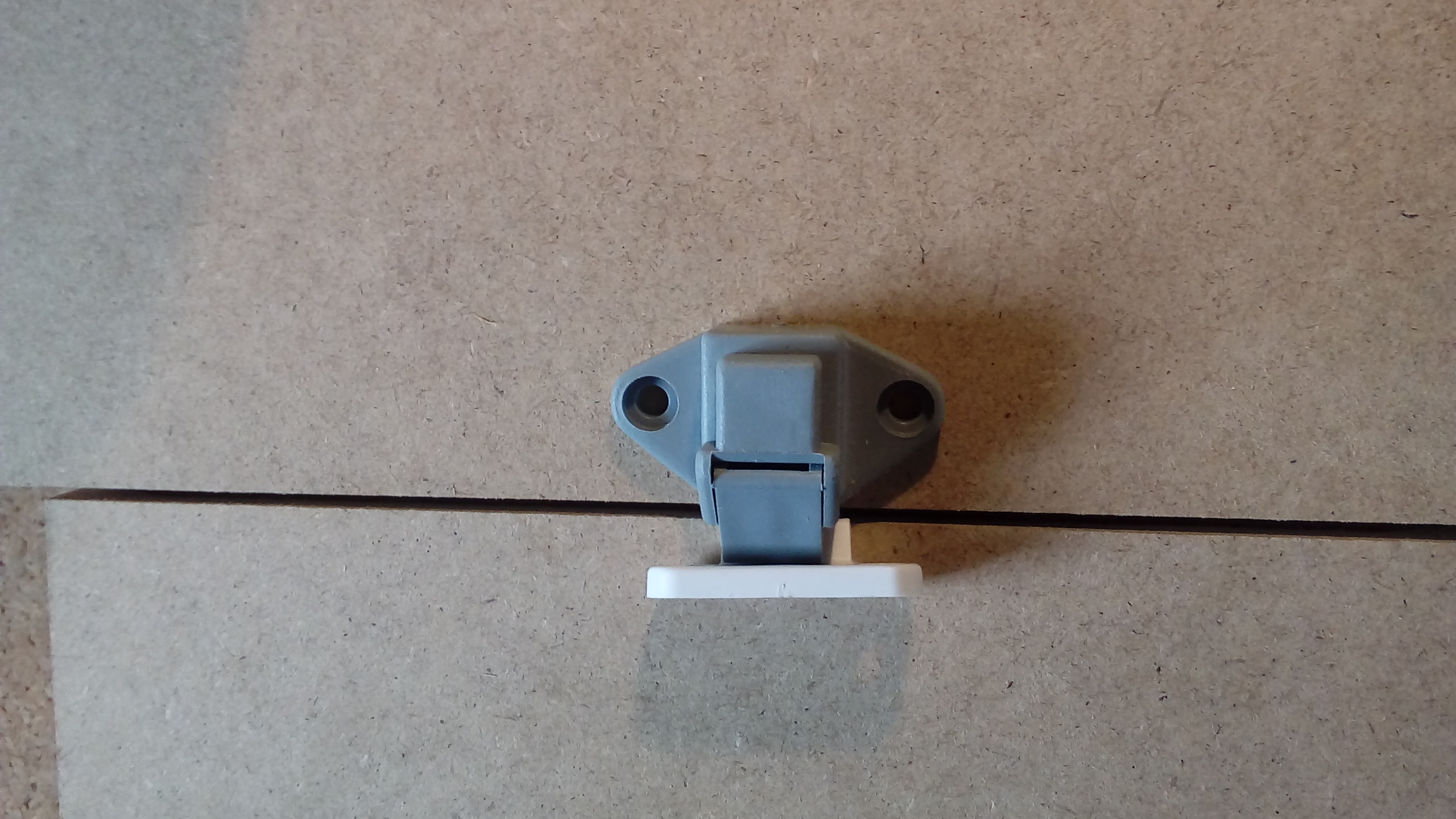

Tu widzimy niby wszystko ok ale jak się przyjrzymy biały element już odstaje i do czego mam to przykręcić i jak ?
Trzeba podkleić kawałek klocka i do tego zamontować ten biały element, prosta sprawa i nic tylko mierzyć, wiercić i przykręcić.
Jak to się mówi szczęścia życzę, na poprawki nie ma szans ( można zawsze załatać dziury po źle wkręconej klamce, tylko hmm jak to będzie wyglądało )
To już kwestia gustu. Ja oczywiście jestem nieomylny i dla mnie takie coś to 3 minuty przed lub po
Gdybym się pomylił to drzwi lądują do kosza i są rzeczy, gdzie nie możesz się pomylić i trzeba wiedzieć co się robi, szablon, 3 próby i musi grać. Na chybił trafił to można zagrać w lotto
Chciałem jedynie Wam pokazać, że trzeba uważać na to, z czym możecie się spotkać przy zakładaniu klamek i zamków.
Na koniec chciałem dodać, że nie dotyczy to mebli z płyt grubości 18 mm ( ja mam 10 mm )

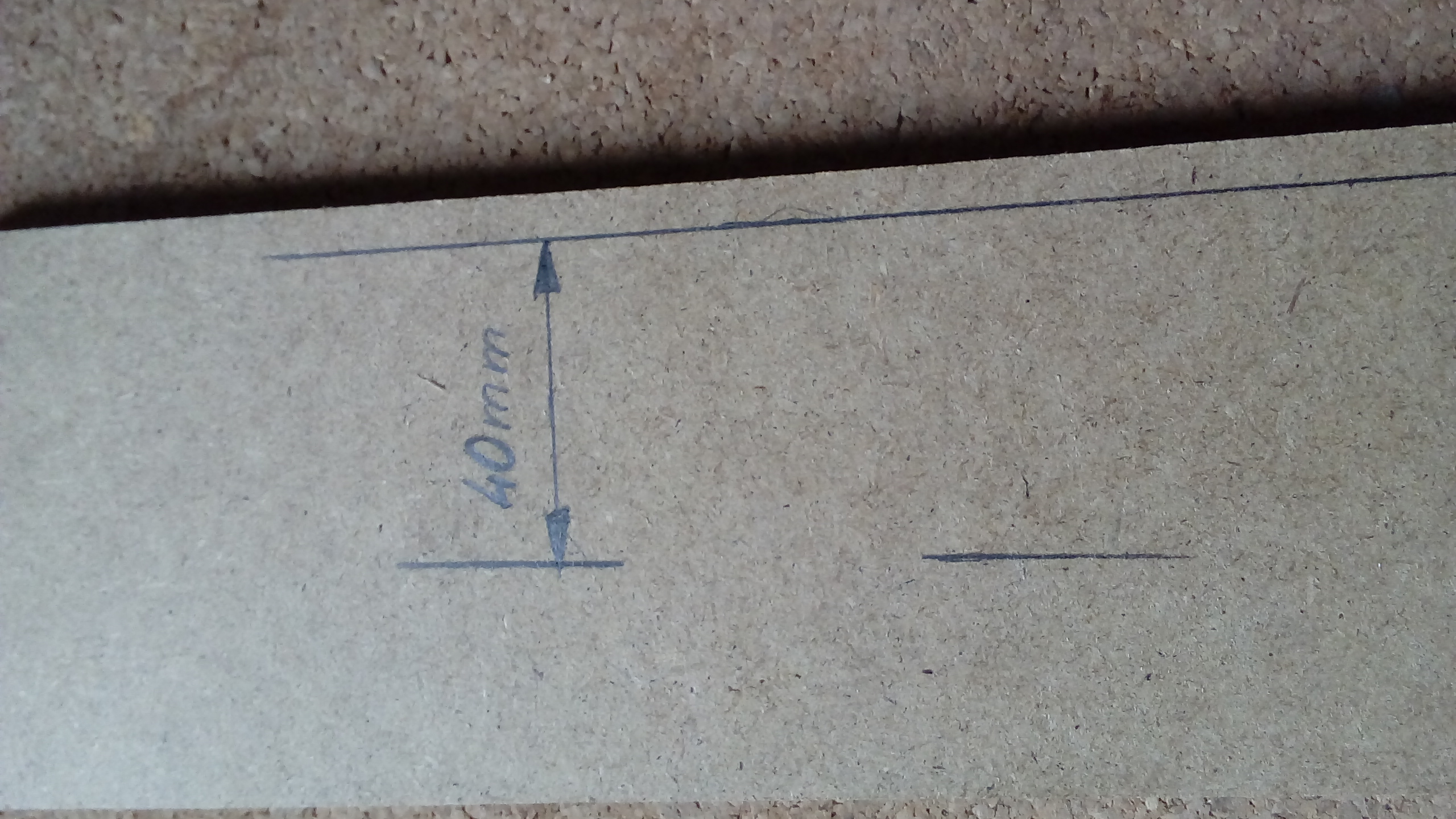

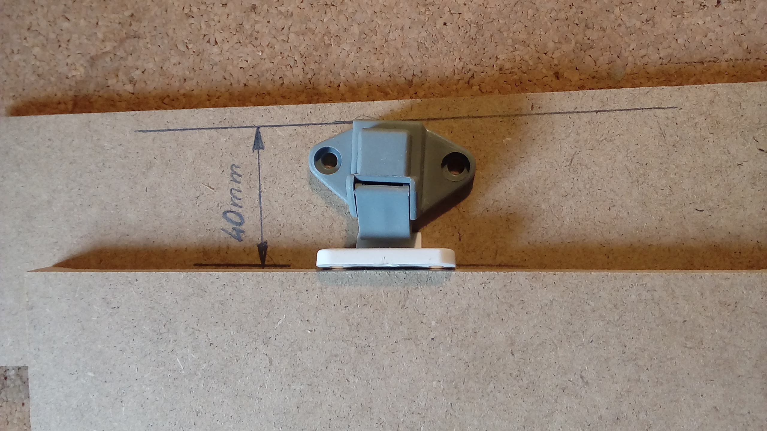

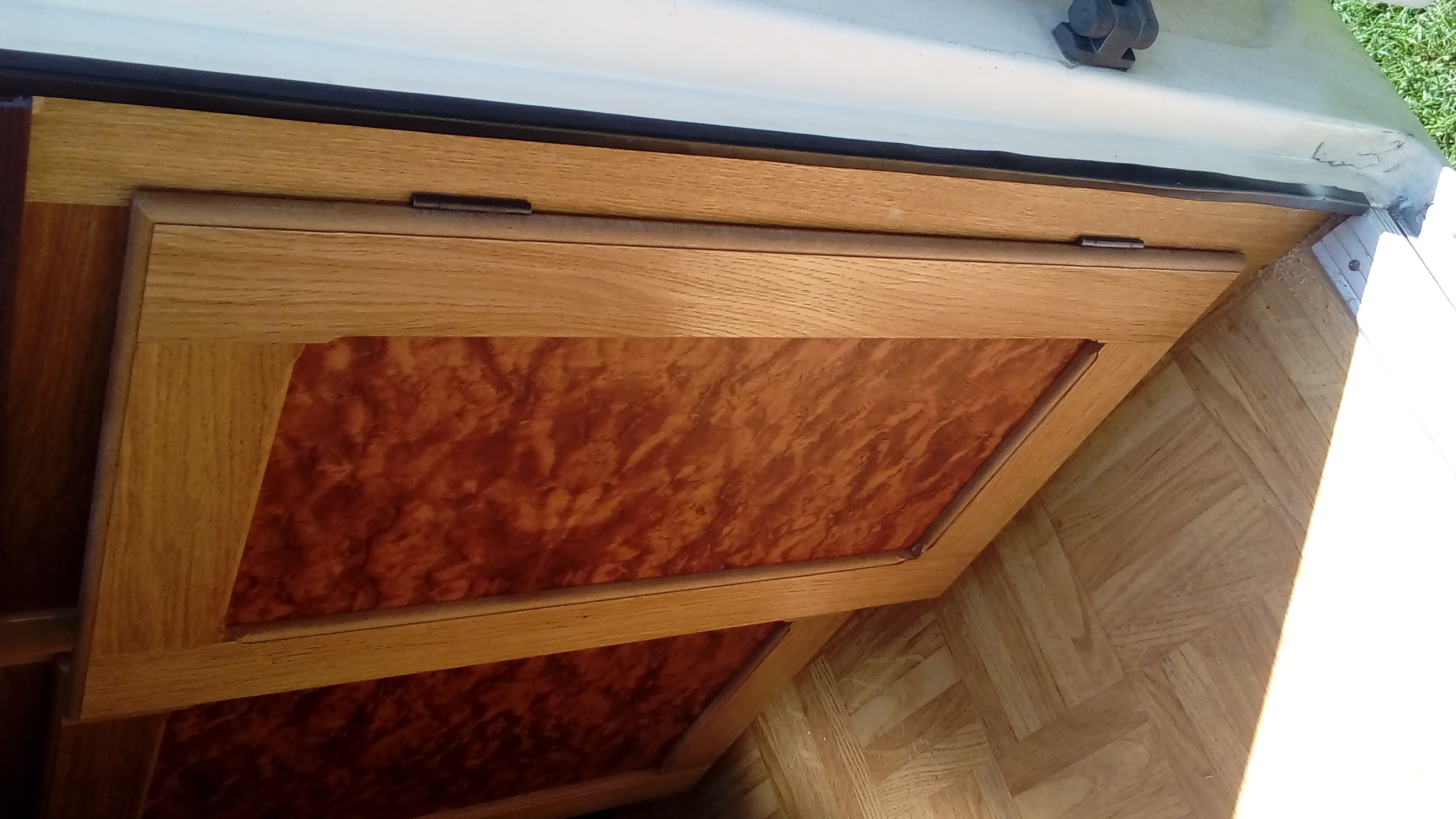

Przypomnę jeszcze o bardzo ważnej rzeczy, długość wkrętów, do montażu klamek musi być odpowiednio dobrana ( uwzględnić trzeba grubość drzwiczek ) oraz musi być docięty ten króciec wystający z klamki widoczny na zdjęciu, też musi być odpowiedniej długości.
Wszystko można zmierzyć suwmiarką i dopasować jak trzeba.
Jak zrobicie drzwiczki i na każdych drzwiczkach będzie inna zakładka to każde drzwiczki trzeba przemierzyć i wtedy dużo pracy z tym mamy.
Teraz widać jak ważna jest dokładność prawda? Jak ważny jest mieć rysunek pomocniczy z którego w bardzo prosty sposób ściągamy wymiary.
Murarz też ma rysunek i cieśla też i każdy fachowiec ma wcześniej zrobiony lub rozrysowany plan.
Ja rysunek już mam
Teraz buła z masłem
Nikt nie lubi być pouczany, sam przecież każdy wie, co ma robić itp
Ja robię zawsze tak samo, zgodnie z planem i nie robię pomyłek ( zbyt wiele kosztują czasu i pieniędzy ) Partanina ma swoje zalety, zawsze na szybko byle jak i byle czym, i jest i niech tak będzie
Partaniny jednak nikt nie chce oglądać a już na pewno za nią płacić.
Rysunek i można iść brać się za montaż zamykania.
Na rysunku są wymiary i nie trzeba nic już przymierzać, tylko rozrysować na drzwiczkach od wewnętrznej strony i wiercić.
Otwory w zamku są 3,5 mm należy zastosować wkręty 3 mm lub 2,5 mm wiercąc adekwatnie do nich mniejszym wiertłem np 1,5 mm
