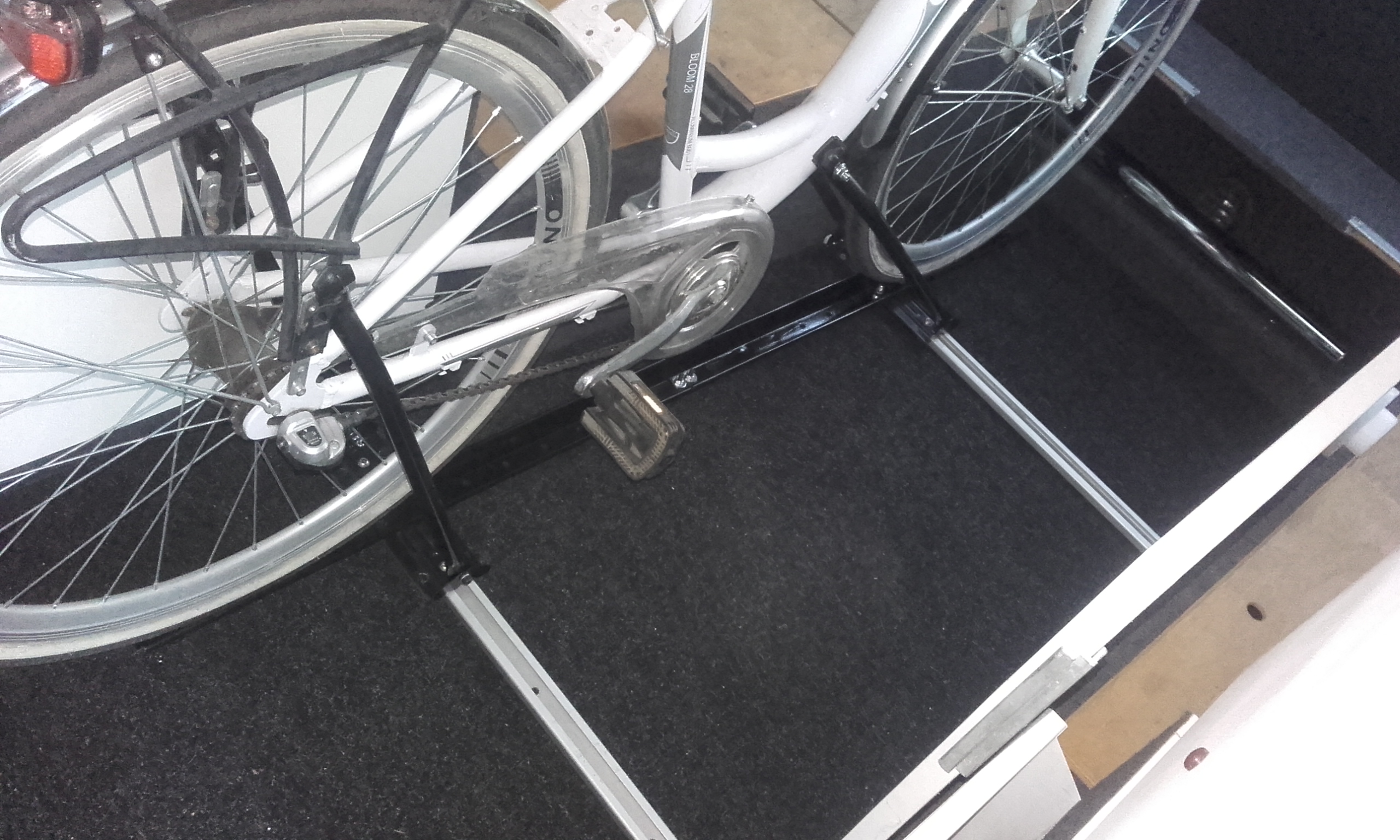

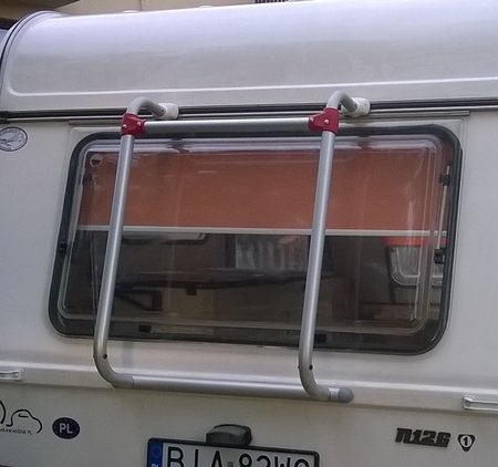

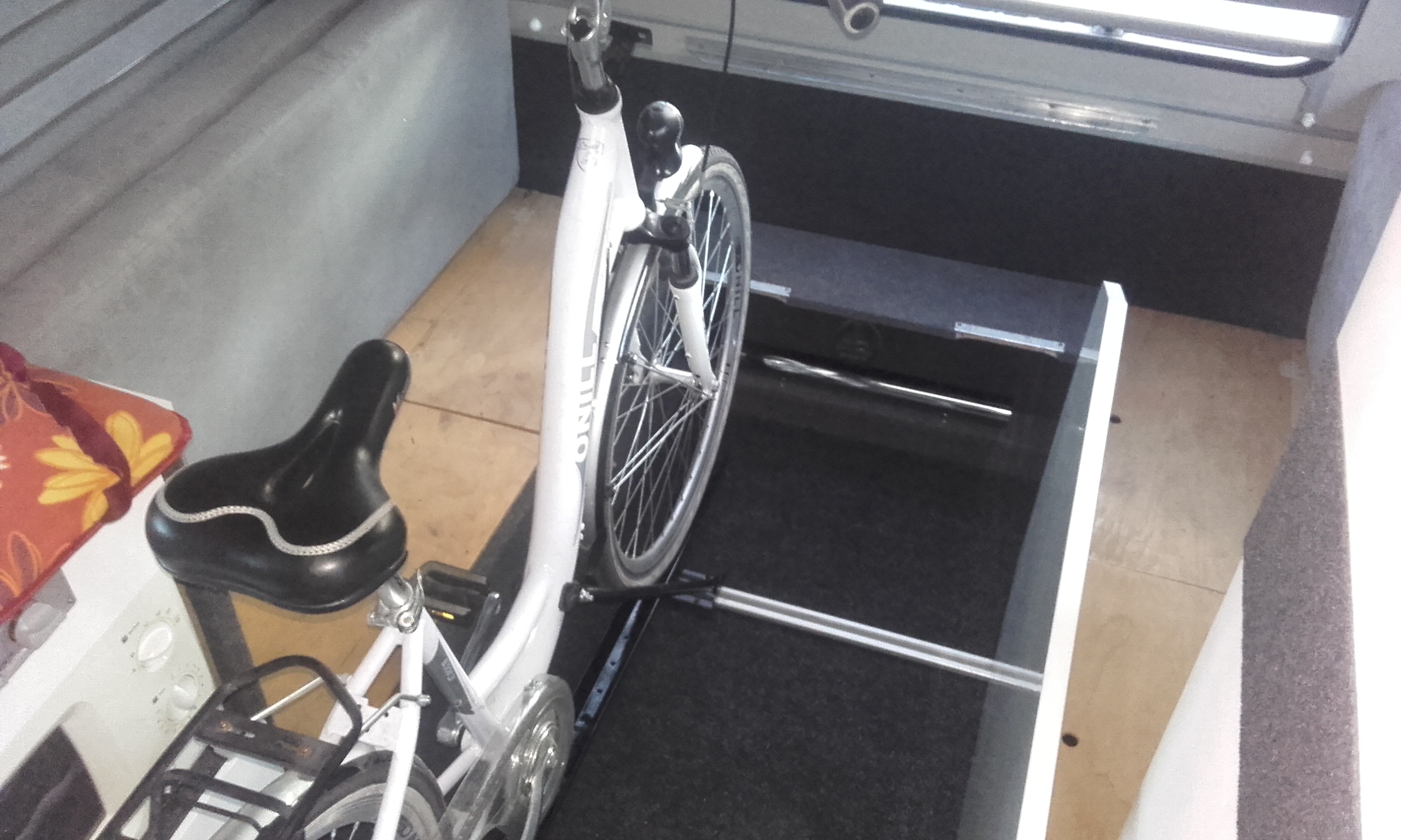

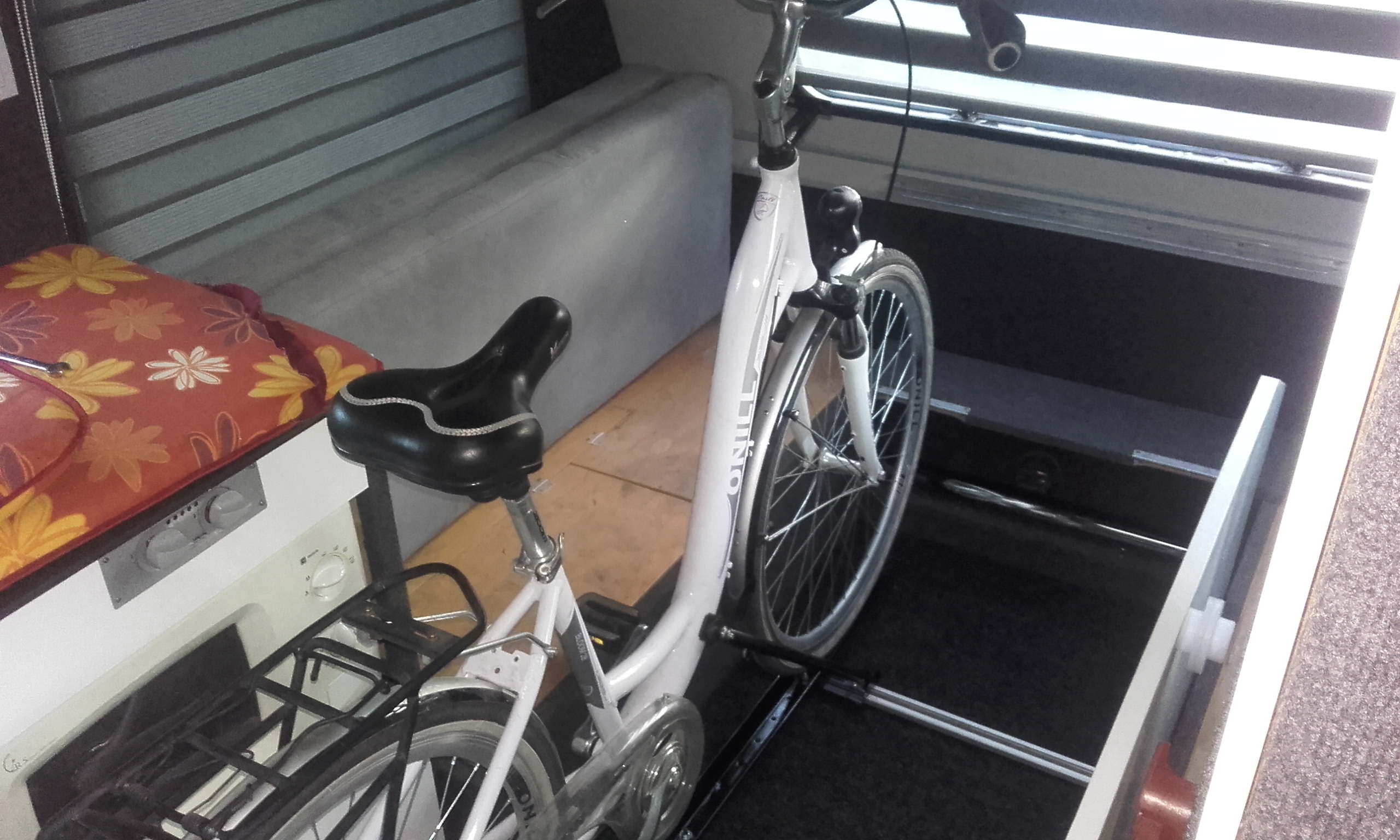

W temacie transportu rowerów, na wyjazd wakacyjny zmontowałem z części które miałem pod ręką
coś na wzór kolegi Degustibus'a.
W moim wykonaniu wygląda to tak:
Do wykonania stojaka użyłem standardowych uchwytów rowerowych stosowanych do transportu na dachu.
Tu skręciłem dwa ze sobą, w sumie niepotrzebnie, jeden by wystarczył.
całość zamontowana na szynie adaptowanej z bagażnika na klapę tylną, który zakupiłem wcześniej z zamysłem
zastosowania go w N126e.
Rozwiązanie sprawdziło się podczas tegorocznych wakacji. W planach mam dołożenie drugiego stojaka
i przewożenie dwóch rowerów.
