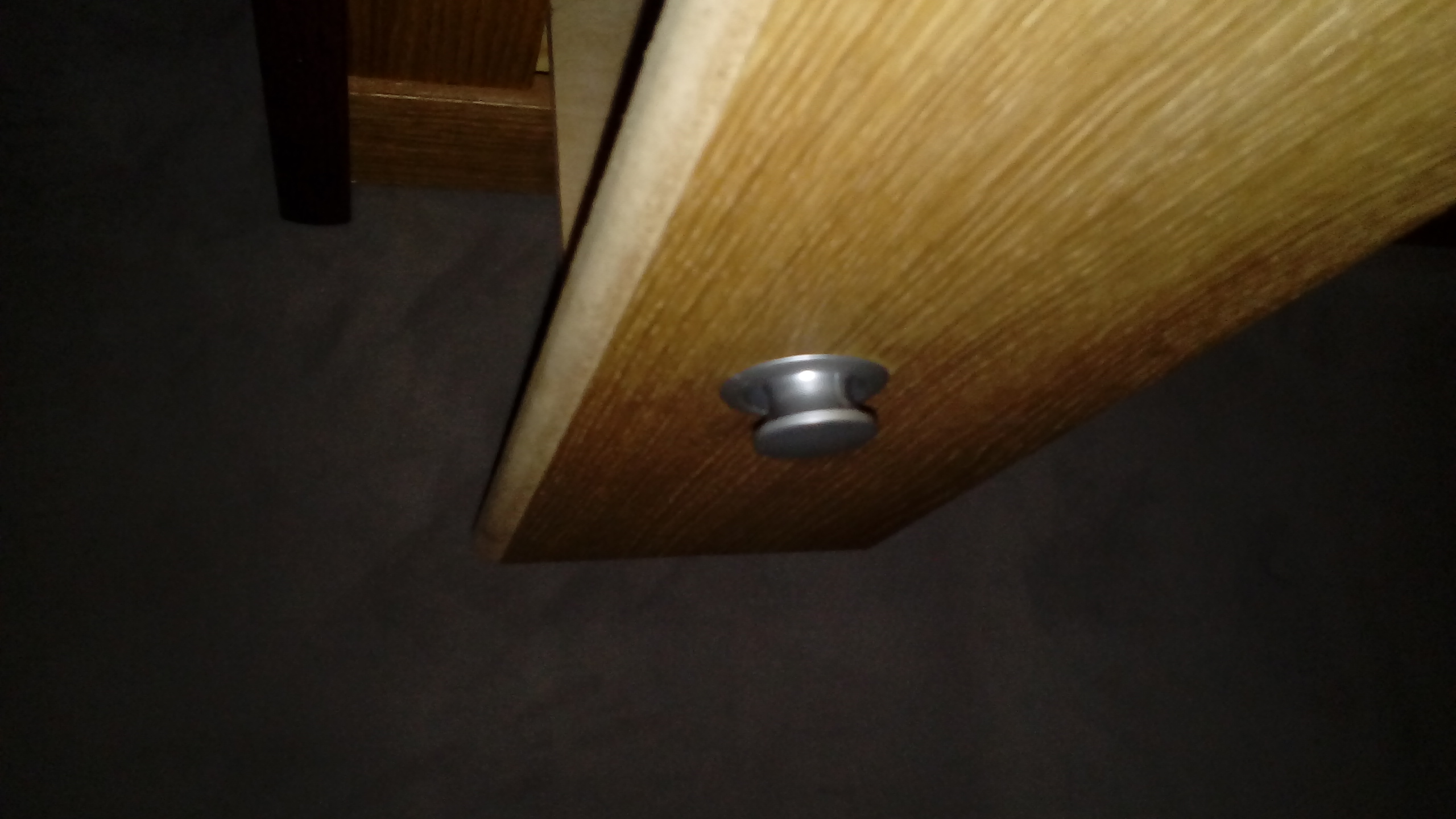

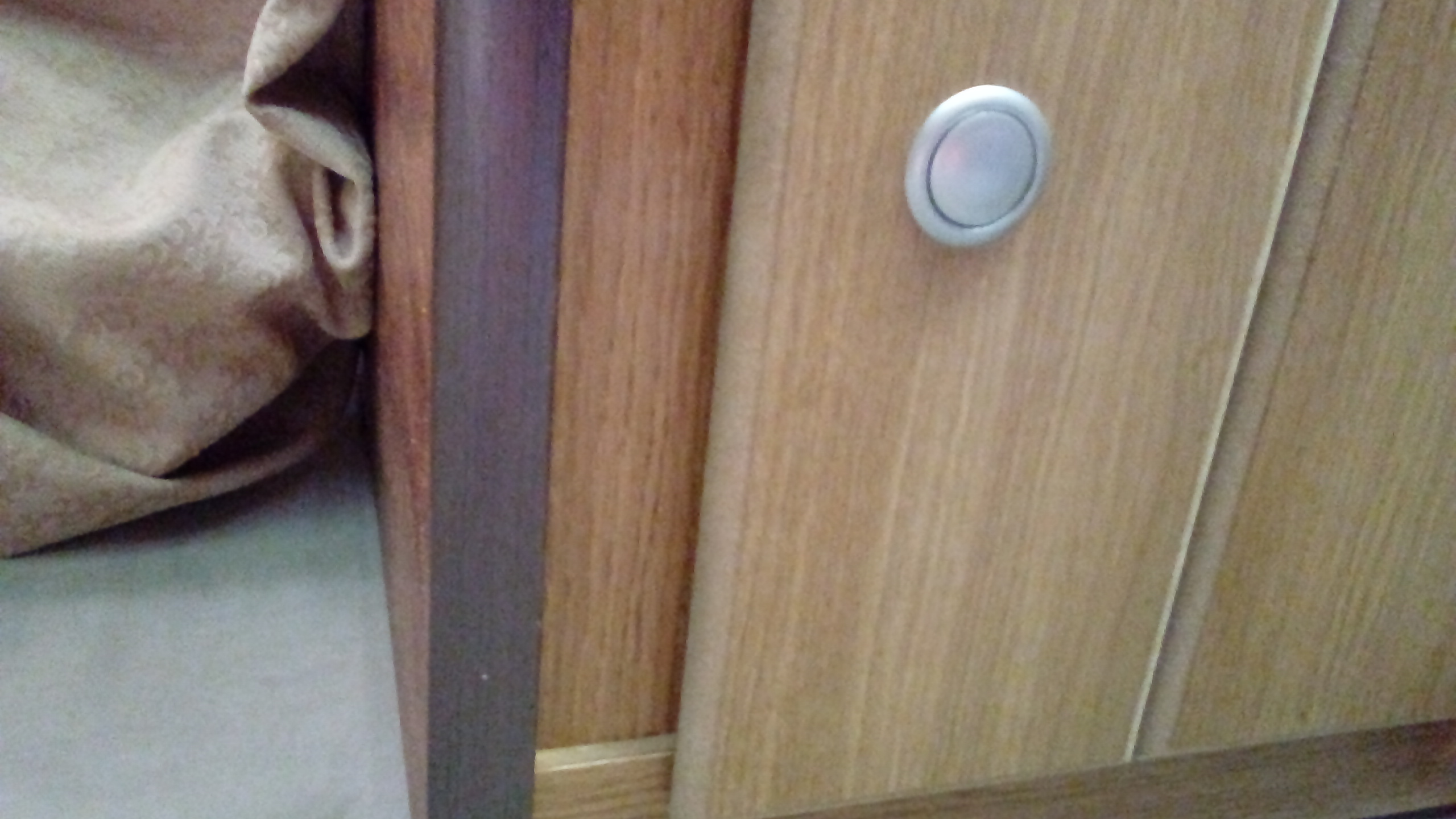

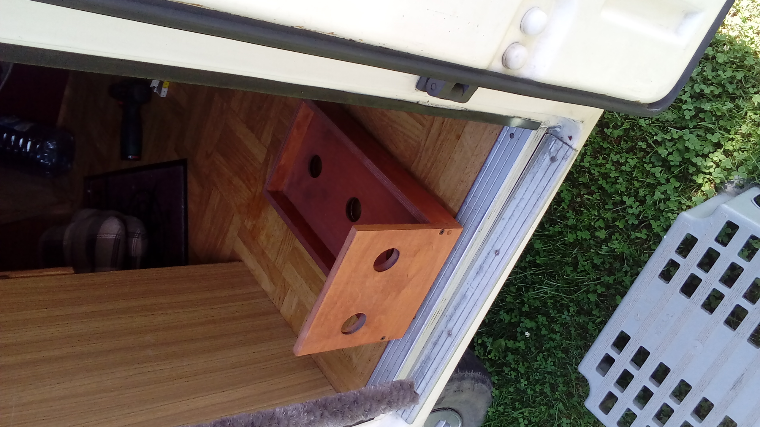

Przyciski szuflad, uchwyty, zamki jak zwał tak zwał zamocowane i to by było koniec serialu. Oświetlenia wnętrza szafek też opanowane i wszystko gra.
Dzisiaj podpiąłem jeszcze wszystko co elektryczne pod bezpieczniki 12 V automatyczne ( nie chce mi się potem szukać zapasu a nawet myśleć o tym jaki założyć bezpiecznik i czy mam odpowiedni w zapasie itp )
Zabudowałem kasetkę pancerną na ewentualne wartościowsze rzeczy w miejscu odpowiednim i nie rzucającym się w oczy.
Następne rzeczy wrzucę jak będą gotowe i tylko fotki do przeglądnięcia, bez całego opisu itp.
Jeszcze na zdjęciu wózek do przewożenia akumulatora i wsuwania go bezpośrednio do szafki, za dużo szkół pokończone, żeby dźwigać ciężary ;)
Miało być na gotowca i jest !

Może i wszystko skończone ale ja mam pyt techniczne...:
Zamek z górnej szuflady "łapie" za listwę pod blatem, a zamek drugiej za tą która jest wyżej? Czyli jak otworzysz tylko górną to wysuniesz dwie? nie mylę się?
Pozdr
M
GrzegorzBruta
Re: Poradnik mały dla dużych
Postautor: GrzegorzBruta » środa, 7 cze 2017, 20:35
misha22 pisze:Może i wszystko skończone ale ja mam pyt techniczne...:
Pozdr
M
Zaczep górnej szuflady jest pod listwą szafki, natomiast dolna szuflada ma zaczep pod szufladą górną. Jak naciśniesz guzik by otworzyć szufladę to wysuwa się ten przycisk z zamka i w ten sposób wystaje uchwyt do wysuwania szuflady. Jak się już spakujesz do przyczepy, zamykasz szuflady wciskając przyciski a po przyjeździe odblokowujesz ( wciskasz guziki ) szuflady i masz tradycyjne jak w domu domykanie.
Nie ma sensu cały czas je za sobą zamykać na zamek bo po co ? Przecież szuflada na postoju się sama nie wysunie nawet pod dużym kątem jak stoi przyczepa. Na prowadnicach jest delikatna blokada i trzeba delikatnie pociągnąć za szufladę, żeby się wysunęła. Jak wyjeżdżasz do domu. pakujesz się wciskasz guziki, uchwyty się chowają i masz szuflady zabezpieczone do jazdy. Ja zrobiłem te zamki na ciasno, nawet nie drgną. Mocowanie tych uchwytów do szuflad jest tragiczne. Małe przesunięcie na otworze 26 mm, jaki trzeba wywiercić i już lipa ! Nie ma poprawki ! Wiercenie z ręki takiego otworu a potem przykręcanie zamka od wnętrza szuflady graniczy z cudem i tu błąd nawet 1 mm się mści, zamka nie da się otworzyć.
Dla przykładu weź zamocuj tę blaszkę pod listwą ! To jest porażka ! Czym tam wejść ? Ja przykręciłem te zabezpieczenie do kawałka drewna i wklejałem pod szafkę ! Dwa razy i dwa razy do poprawki !
Ja szuflad nie mogę zdemontować, bo mam takie prowadnice, że nie da się wyciągnąć szuflad, jedynie odkręcając je od prowadnic.
Zrobiłem tak, bo te prowadnice są najlżejsze jakie można dostać na rynku ( pomijając sklepy firmowe, bo tam chyba kogoś pop...ło z tymi cenami )
Jeden front szafki 200 i nawet 300 euro !
Tak wygląda zamek po zwolnieniu blokady i mamy uchwyt szuflady. Widzicie sami jak to jest, szafki a potem zamki a potem jednak szuflady.
Mogłem zostawić szafkę i by był spokój. Polepszyłem i się narobiłem jak wół z taką bzdurą. Trzymać się planu i spokój by był.

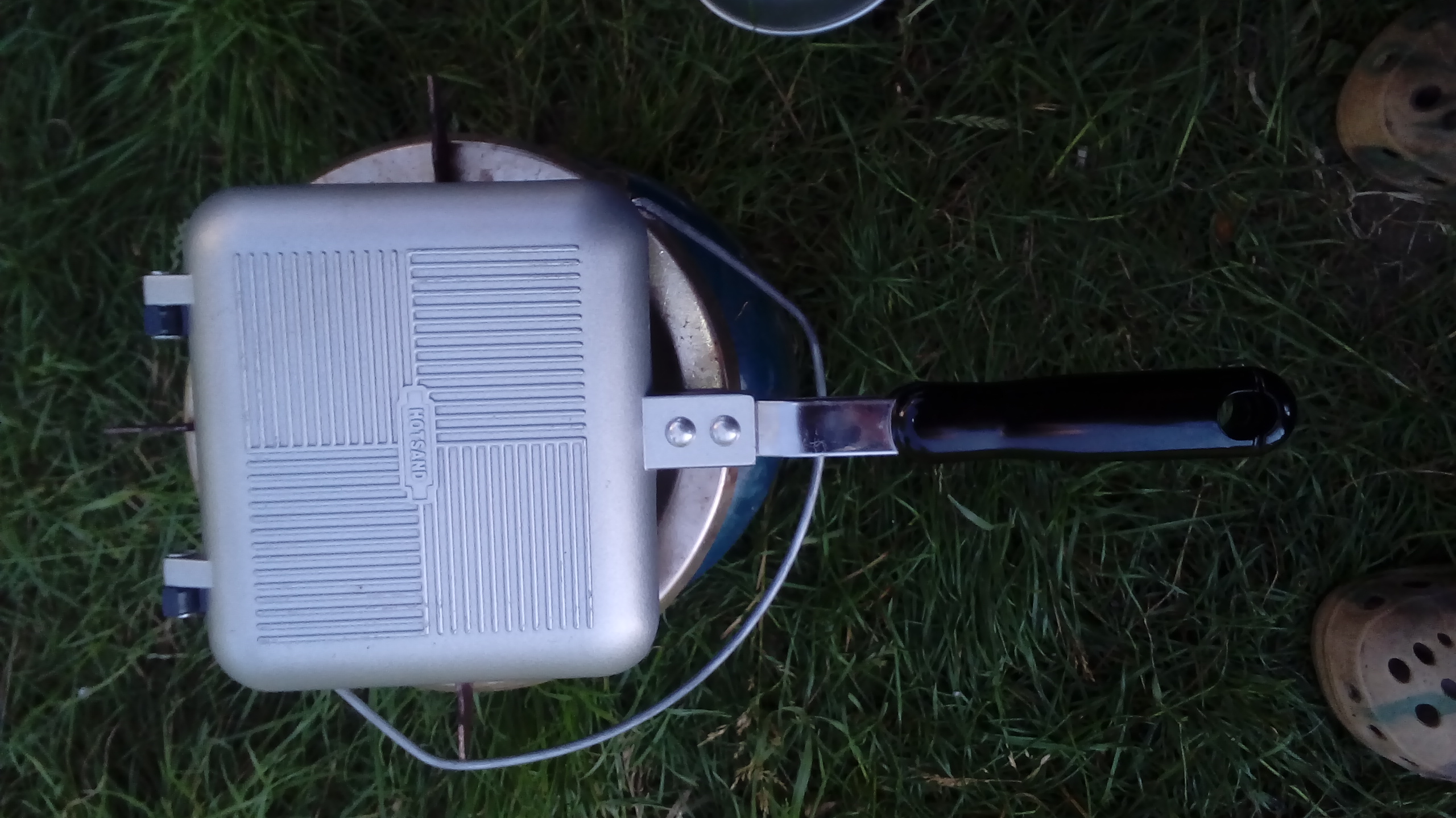

Byl czas na prace a teraz czas na tosta. Piekna rzecz, w killa chwil przy pomocy tego urzadzenia przyszykujemy tosta ;) wystarczy kuchenka gazowa i mamy pyszne sniadanie.
Toster

Grzegorz, toster nie wygląda na rękodzieło artystyczne i wydaje mnie się że też by fajnie omlety na tym się robiło, gdzie takie cudo na gaz można nabyć?

Toster pierwszy raz miałem na rybach. Powiem, że rewelacja. Nad kuchenką gazową zrobisz praktycznie wszystko.
Cena zwala trochę z nóg bo coś około 80 zł
Podam Ci link sklepu
http://carpmaster.org/pl/home/967-toste ... dwich.html
tu lepsza i droższa wersja. Po rozłożeniu mamy dwie patelnie.
http://carpmaster.org/pl/home/948-toste ... dwich.html

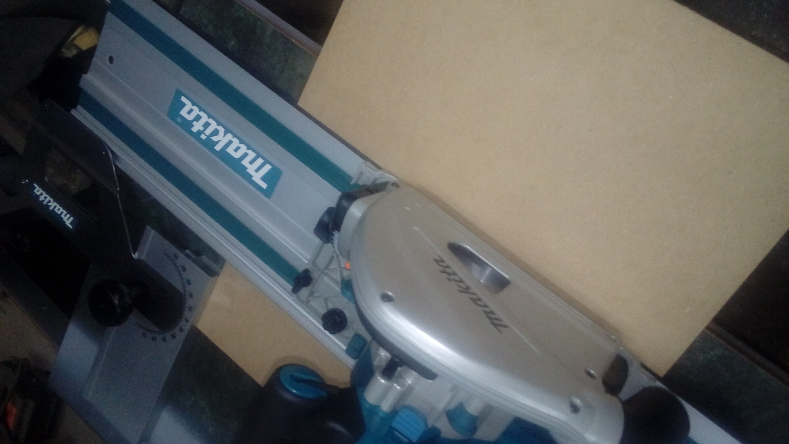

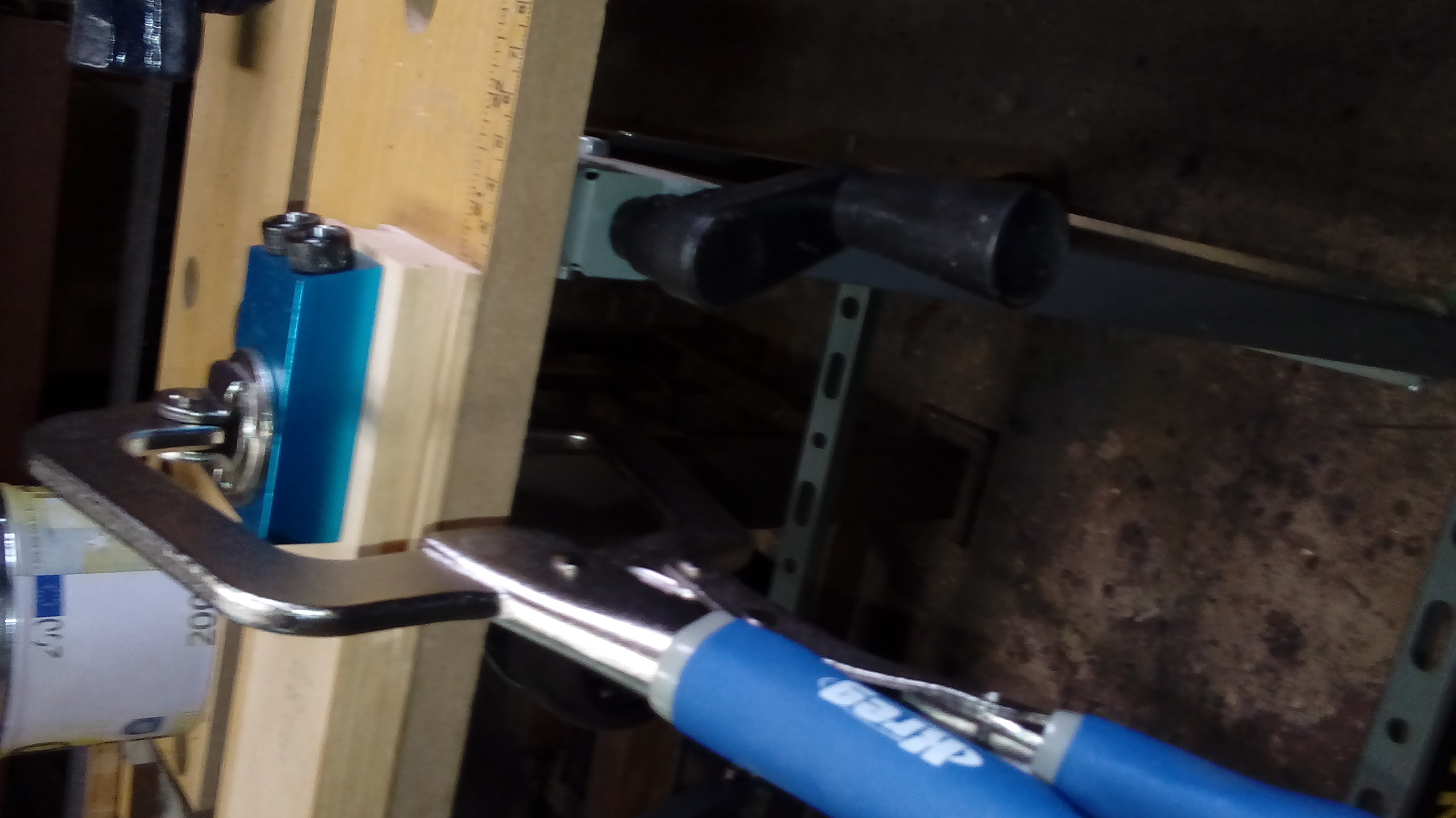

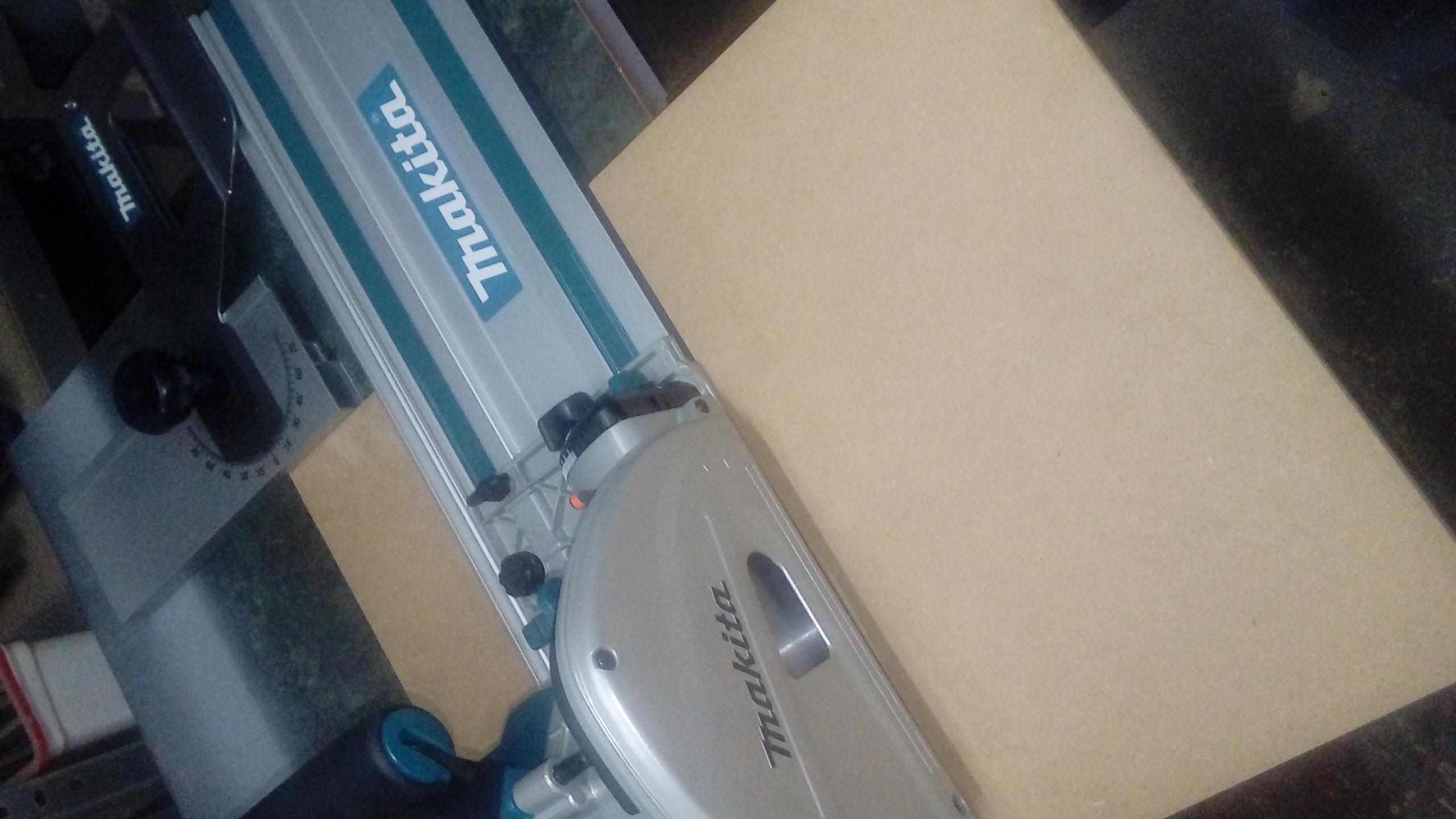

Mam trochę wolnego czasu i nadeszła chwila na zrobienie stolika nocnego i szafki w jednym.
Trzeba zasłonić nadkole w przyczepie i szafka nocna będzie właśnie na tym miejscu.
Najpierw rozkrojenie płyt MDF przy pomocy zagłębiarki i szyny prowadzącej z kątomierzem nastawnym.

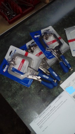

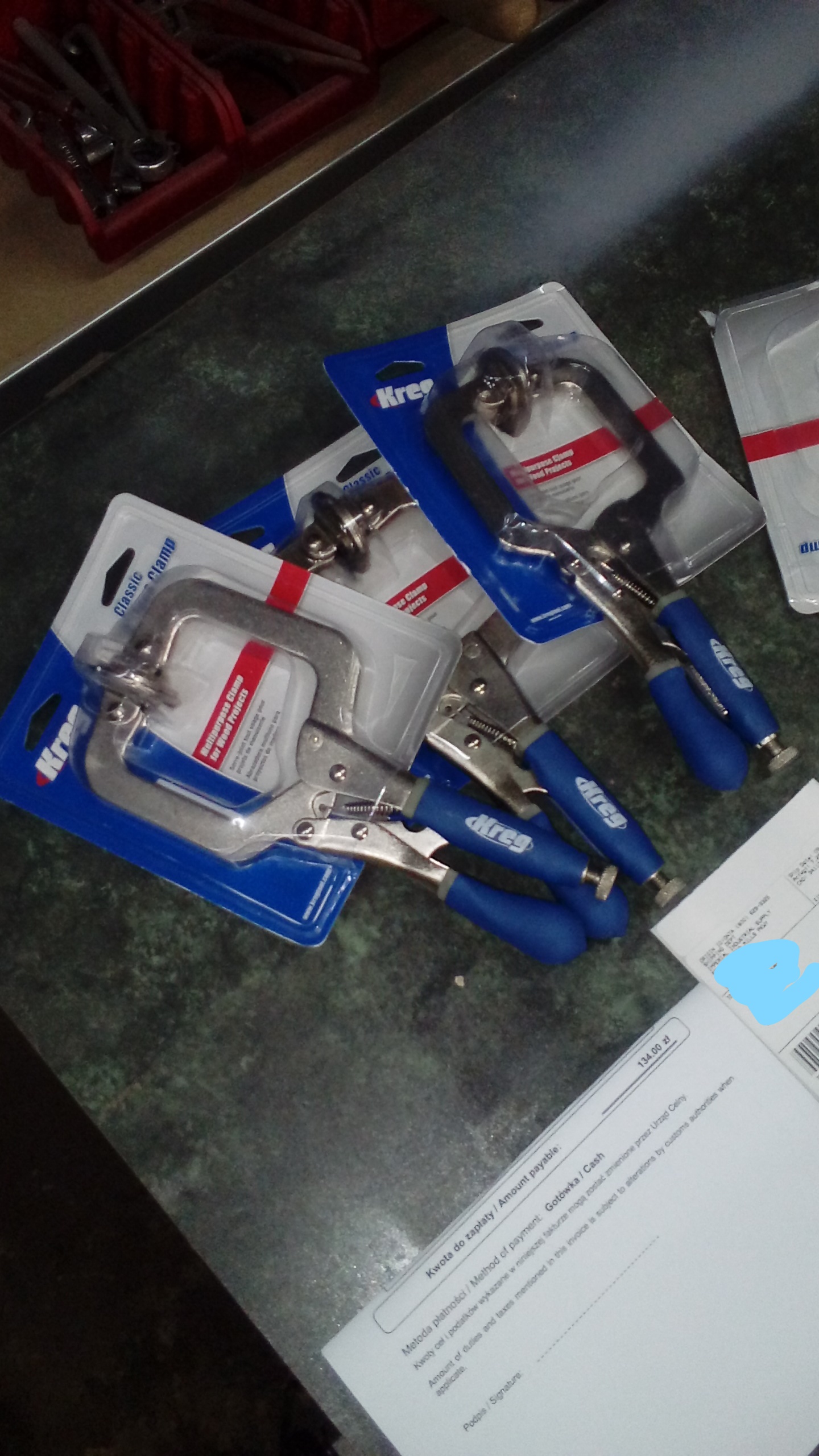

Nadeszły też zamówione na ebay ściski firmy kreg do przyrządu do otworów kieszeniowych,
ściski zamówiłem kilkanaście dni temu w USA a ich koszt około 100$ z przesyłką za 4 szt

Postautor: Romlas » wtorek, 27 cze 2017, 11:40
Się warsztat doposaża na bogato.
