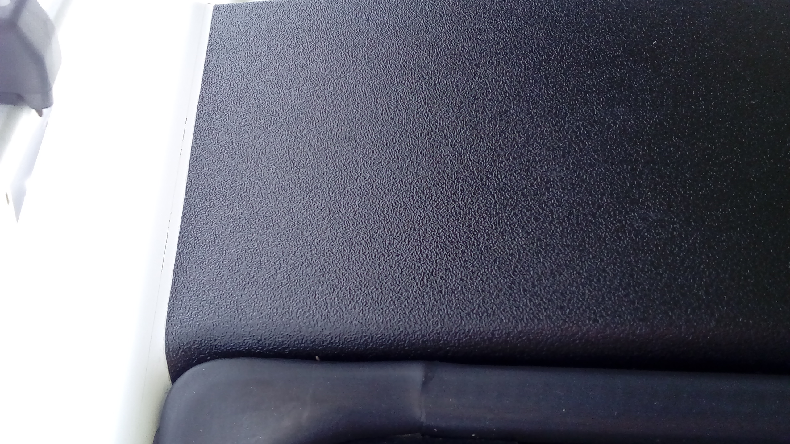

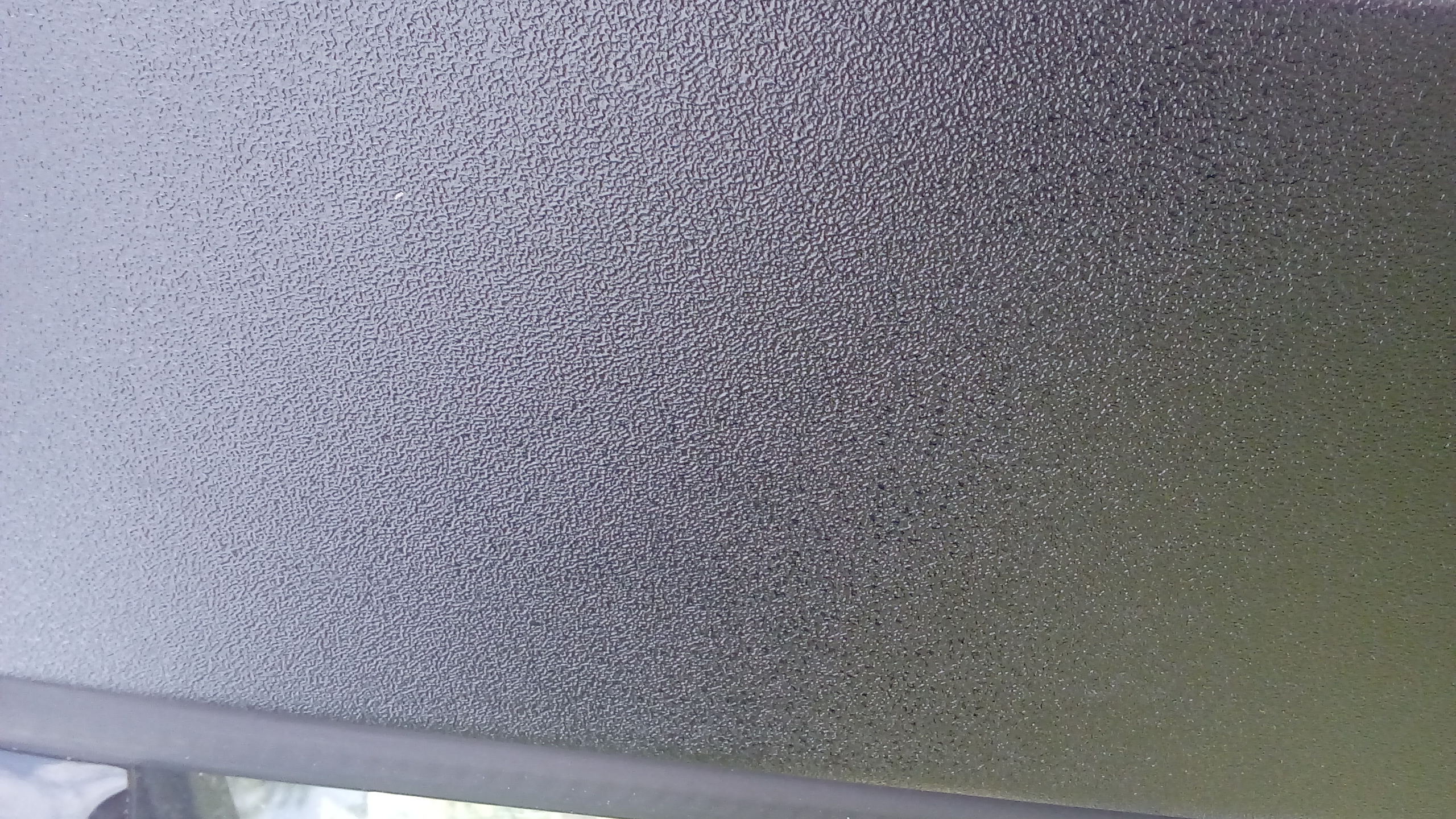

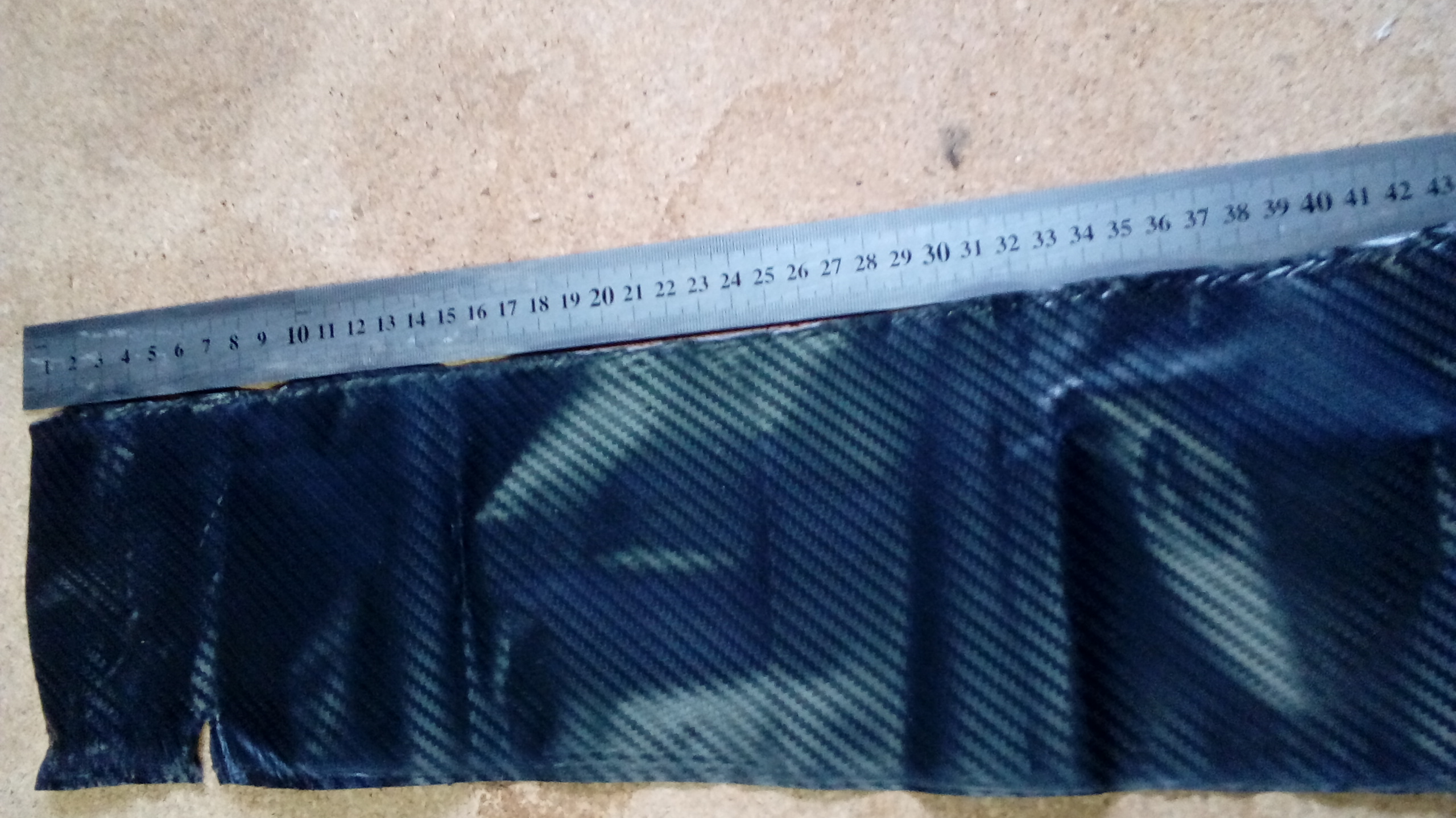

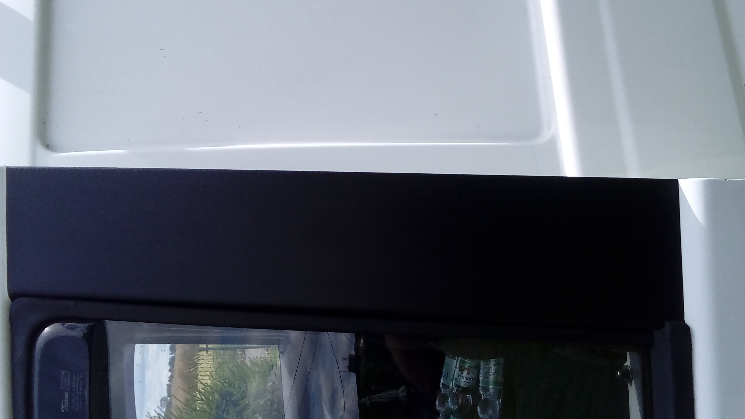

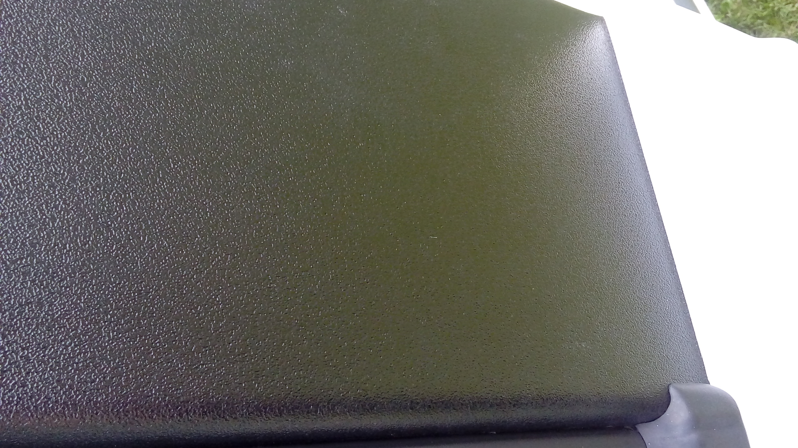

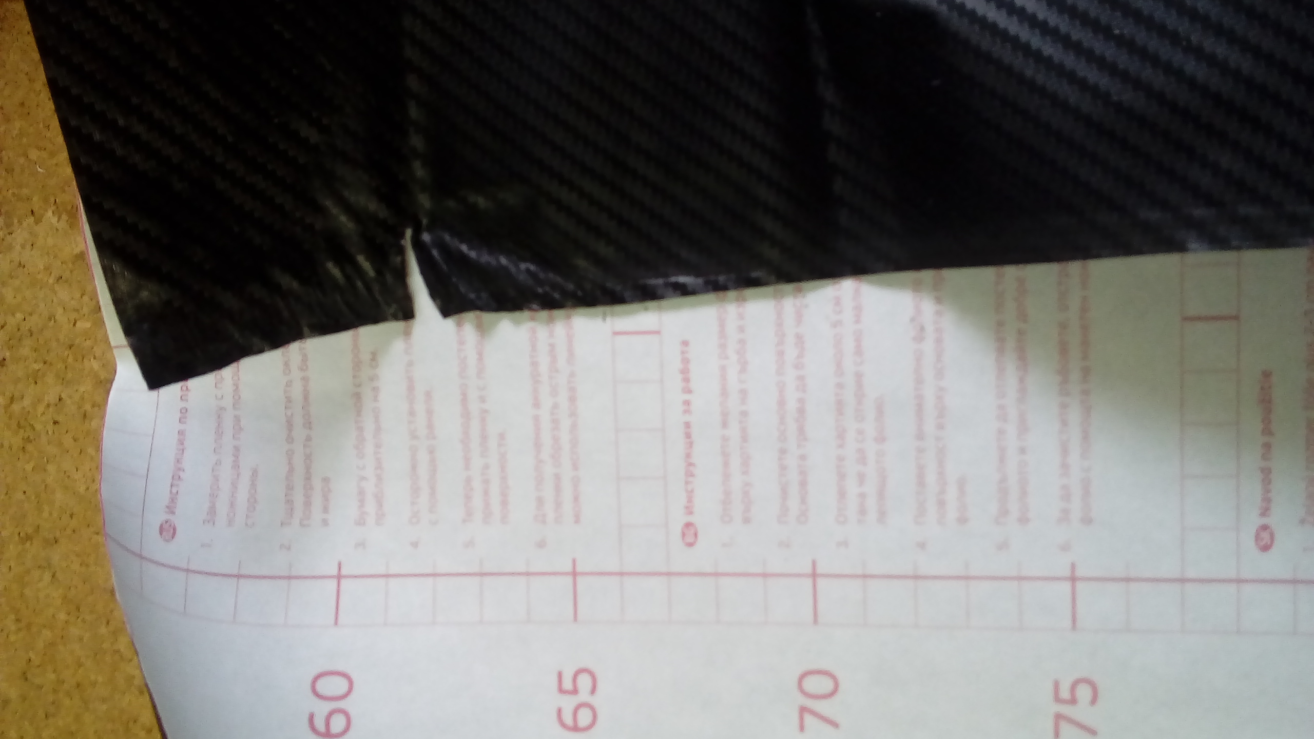

Oklejanie słupków już zrobione. Mała relacja z oklejania i małe foto.
Okleinę zakupiłem na allegro. Poprzedni raz oklejałem słupki kilka lat temu, przy ściąganiu starej " karbonowej " okleiny miałem problem. Okleina zeszła a klej pozostał. Ściąganie starego kleju to żmudna praca i trzeba to zrobić na czysto. Po ściągnięciu kleju, umyłem słupki wodą a potem odtłuściłem powierzchnie benzyną ekstrakcyjną. Następnie przyciąłem wdg starej okleiny nową okleinę. Nakleiłem na słupek i kartą kredytową ( nie miałem rakli )
rozprowadziłem równo okleinę. Zrobiłem zakładkę około 2 cm z każdej strony a naddatek odciąłem modelarską żyletką.
Wszystko poszło równo i sprawnie.
Praca lekka i przyjemna. Przy oklejaniu nie podważamy uszczelki przy drzwiach, wciskamy okleinę kartą kredytową i tyle. Na koniec mikrofibrą dokładnie jeszcze podociskałem wszystko i gra muzyka.
Całość pracy około 30 minut. Efekt widać na foto. Tym razem nie użyłem już okleiny " karbonowej " zastosowałem taką porowatą. Lepiej to wygląda i okleina jest troszkę grubsza. Pamiętać należy, że dół i górę okleiny dociąłem już na słupku a nie na stole przed oklejeniem !

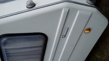

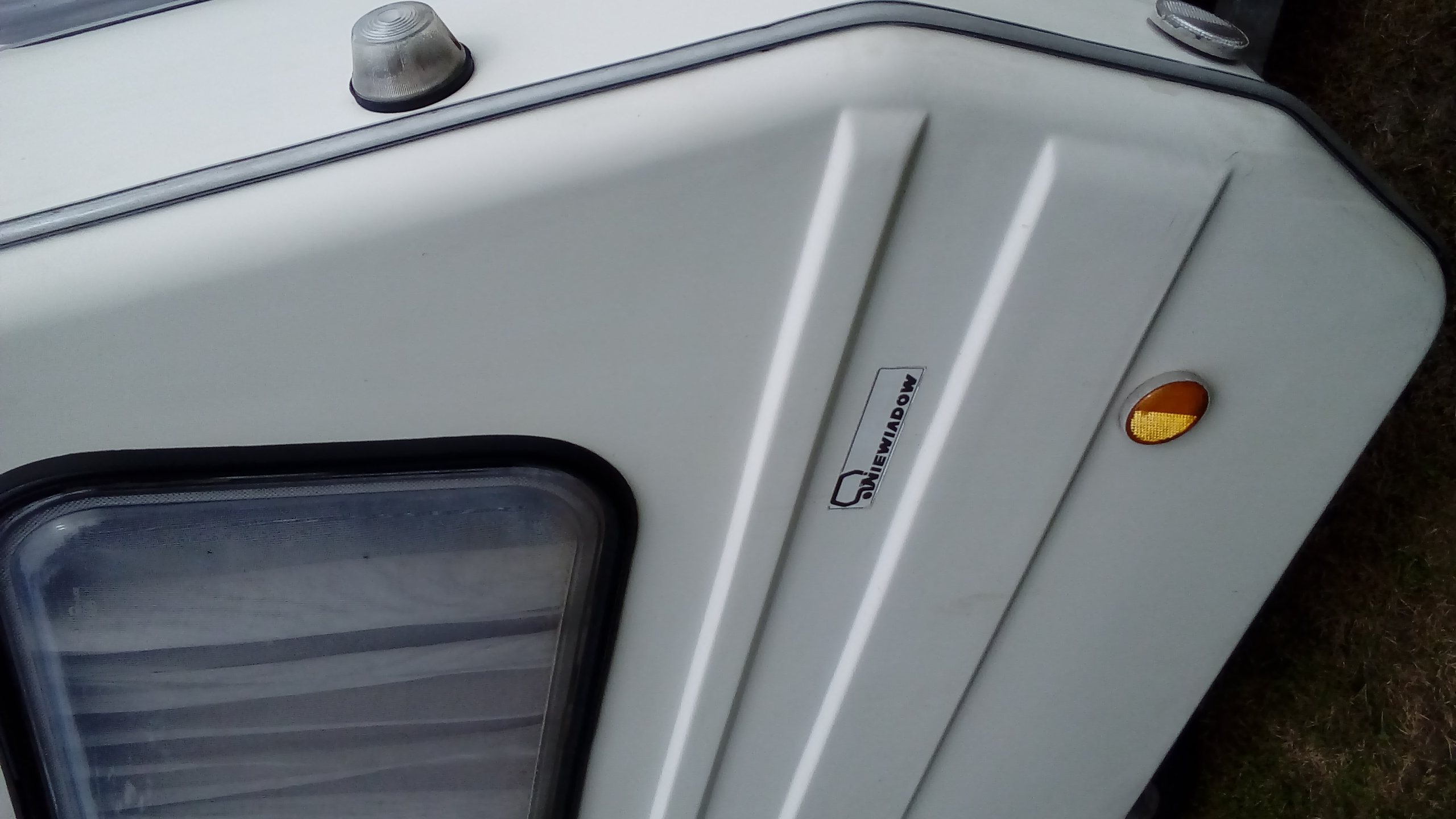

Teraz mój "nowy" nabytek ;) 800 zł chyba warto było.

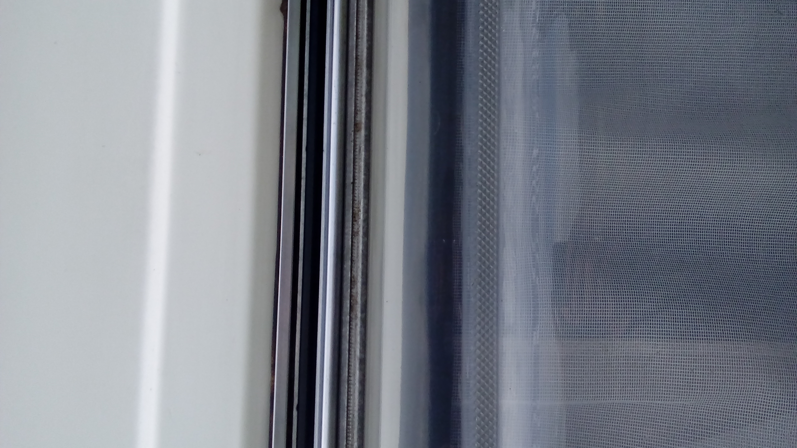

Mam pytanie, gdzie taką małą uszczelkę dostać do zawiasu okna ?

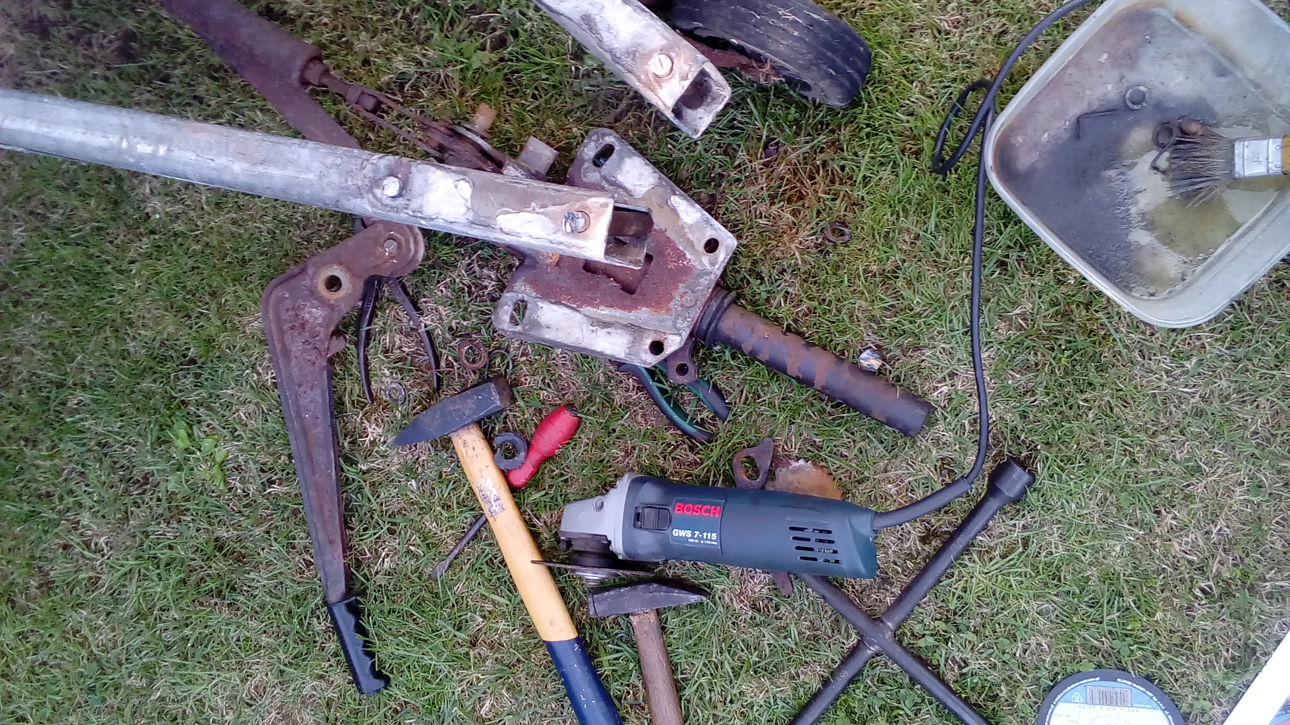

Miał być remont najazdu :) Uśmiałem się po same pachy. To jest tak jak coś projektuje księgowy a nie inżynier ;)
Chyba sobie odpuszczę i kupię nowy. Podeślą mi coś chłopaki z WB razem z ogrzewaniem.
Jestem za koniecznością przeglądu przyczep raz do roku !
Skończy się handel złomem i jeżdżenie samoróbkami ! Porażka ;)
Robisz coś sam, to tracisz homologację a na miejscu ubezpieczycieli bym właśnie tak zrobił i za każdym razem wypinał się na wypłatę odszkodowania.
Policja takie złomy powinna pakować na lawety ! Jak można doprowadzić przyczepę do takiego stanu ? Środka nie pokażę, bo w szambie mam czyściej.
W ogłoszeniu....zapinać i jechać na wczasy można. Tak, wczasy na całe 10 lat do ZK
No nic, trzeba z tym żyć i powoli wyjść z tego bałaganu. Zaczep zdemontowany, teraz na głębokim wdechu wejdę i wyciągnę widłami środek.
Siekiera i piła motorowa. Wleję tylko paliwo do piły i atak. Bardzo lubię motorowe piły a mam trzy ;)
Dodam tylko, że najazd był przykręcony 4 śrubami i dzisiaj jak demontowałem zaczep to się okazało, że nie ma pod nim ani jednej nakrętki!
Ja tak jechałem 300 km !!! Koszmar !!!
Przy demontażu najazdu zapomnij o wyjęciu śrub. Szlifierką kątową uciąłem łby ze śrub a śruby i tak nie wyleciały, bo trzyma je w środku tuleja !
Zostały w dyszlu ;) Teraz trzeba je powycinać z dyszla. Prosta sprawa i pół dnia na kolanach. Będzie tego 300 odcinków ;)
Cieszę się, bo z wkrętami nie mam problemu. Mam taką wkrętarkę, że jak nie odkręci to urywa wkręty. Idzie jak po maśle. Bosch wie co robi ;)

Folie można łączyć na zakładkę, spokojnie i nawet nie widać łączenia. Ważne żeby była łączona jak papa na dachu, czyli ze spadem.
Górna część musi zakrywać dolną. Nie można jej łączyć nigdy na styk. Jest kurczliwa i będzie szpara.
Klejąc folie na słupki nie trzeba używać suszarki, czy opalarki. Mała powierzchnia i mało krzywizn.
