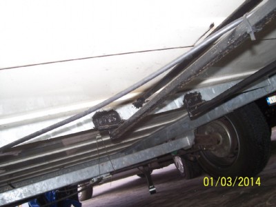

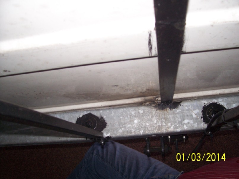

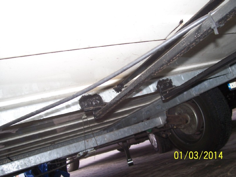

Kooba ja w mojej nowej N-ce mam zamontowany hak zdejmowany właśnie na ramie z tyłu ( tylko kula została u poprzednika - zapomniałem zabrać) podeślę zdjęcie jak przestawię przyczepkę bo na razie mam z tyłu ścianę i nie mam jak zrobić foty ale montaż jest inny nie pod ramę tylko do ramy . Poprzedni wł. mówił , że zrobił próbę i żona jechała za nim i strasznie bujało i zrezygnował ale ja myślę , że to albo wina bagażnika albo mocowania do ramy na środku za krótko i profil cepki mógł się uginać ; zadzwonię do gościa i podpytam o co chodziło .

To jest argument ! - na kuli byłoby uniwersalnie i faktycznie bagażnik byłby wykorzystany na maksa ; gość z Niewiadowa mówił , że robili próby z kulą ale mocowali do belki i dodatkowo po skosie do podłużnic podwozia i to by miało sens bo na samej belce może telepać . Do wiosny jeszcze trochę zostało - opanujemy i ten temat tak , że każdy będzie miał do wyboru do koloru w/g własnych potrzeb , upodobań i ku chwale Niewiadek . Wszystkie sprawdzone pomysły i patenty dawajcie tu to coś z tego na pewno wyjdzie.

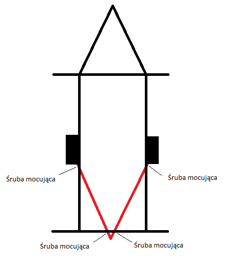

Schemat zbyt piękny nie jest, ale u mnie wygląda to tak:
A żeby zmniejszyć telepanie to rowery są dodatkowo przywiązane pasem transportowym do tylnych rączek.

Kooba takie mocowanie na dole ramy z przedłużeniem do przodu chyba ma sens bo jest sztywne a o to właśnie chodzi by dół ani drgnął , ma chodzić razem z ramą a nie się bujać z tylną belką która jest stosunkowo cienka i przy masie rowerów musi pracować na odchyły przód - tył.

Jak się okazało to wzmocnienia jednak mam zamontowane pod podwoziem ale podobno i tak bujało mimo , że platforma na kuli była solidnie przykręcona kluczem .Mówił , że też konsultował tą sprawę z Niewiadowem i sugerowali żeby platformę dodatkowo zamocować w jej górnej części do przyczepy

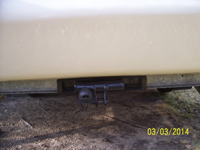

wrzucam foty zaczepu i

To ta koncepcja mi się nie podoba  Faktycznie może być mało stabilna. Mam już pomysł na udoskonalenie swojej z wykorzystaniem wypinanego haka od Opla Omegi B.
Co do mocowania w górnej części to nie wyobrażam sobie żeby go nie było, dlatego wiążę rowery do tylnych rączek manewrowych.
Wyważenie przyczepy też musisz zabezpieczyć, ja mam na i pod przednim łóżkiem wszystkie ciężkie graty, a w kufrze na dyszlu wożę butlę gazową 11kg i baniak 30L pełen wody.
